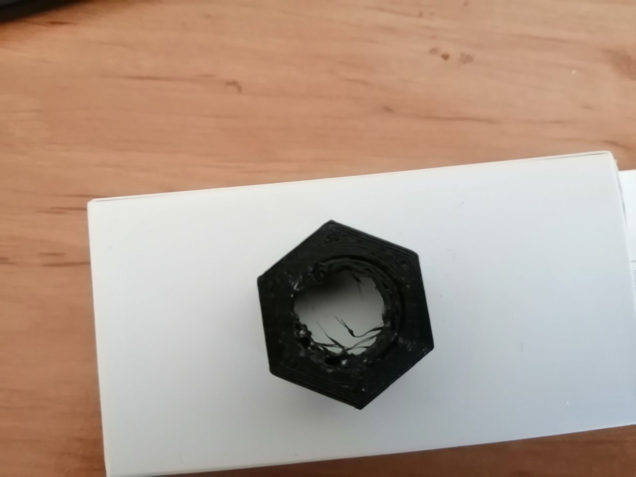

FRANDSEN Posté(e) Octobre 4, 2020 Partager Posté(e) Octobre 4, 2020 Bonjour à tous, J'essaie depuis un certain temps de faire des écrous et vis, mais le résultat est plus de décevant. Malgré avoir appliqué une tolérance entre écrou et vis, impossible de les faire cohabiter! Mais la qualité est loin d'être au rendez-vous avec des ébarbures un peut partout. L'intérieur de l'écrou n'est pas net. J'utilise une buse laiton depuis environ 10 mois et je me demande s'il n'est pas temps d'en changer. En remplacement, j'ai des buses acier de 0.4 et 0.3 Laquelle préconisez-vous si toutefois le problème vient de là! PLA Meterk black. Température buse 205°. Température tapis 70°. Lien vers le commentaire Partager sur d’autres sites More sharing options...
Yellow T-pot Posté(e) Octobre 4, 2020 Partager Posté(e) Octobre 4, 2020 Salut @FRANDSEN, pour comprendre, il faudrait un peu plus d'info. Avant de changer de buse, il faut regarder si la num est ok et si les paramètres d'impression aussi. Pour la partie logiciel, avec quoi numérises tu ton pas de vis et comment procèdes tu pour réaliser ta vis et ton écrou ? Quels sont les Ø et pas ? Pour la partie imprimante, quelle hauteur de couche utilises tu ? J'ai aussi une buse de 0,4 laiton, celle d'origine, et mes essais ont été ok pour une vis de Ø14 avec un pas de 1 mm avec un jeu de 2x0,3 entre vis et écrou. Impression en hauteur de 0,12 et il me semble vitesse de 30 mm/s, pas de post traitement à par un coup de cutter sur le contour de la première couche. Lien vers le commentaire Partager sur d’autres sites More sharing options...

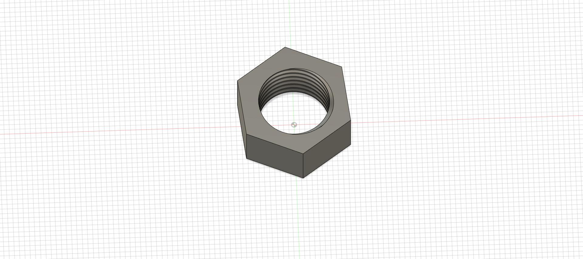

FRANDSEN Posté(e) Octobre 4, 2020 Auteur Partager Posté(e) Octobre 4, 2020 Bonjour et merci pour votre réponse, J'utilise Fusion 360. J'ai dessiné un écrou hexagonal de 20mm avec un trou de 15mm. Ensuite j'ai utilisé la fonction filetage avec les éléments suivants: Modélisé. Contour métrique ISO Taille, concept, classe : Automatique Direction côté droit. Ensuite avec CURA: Hauteur de la couche: 0.2 Vitesse d'impression: 50 mm (peut être un peu trop rapide) Densité: 30% Si vous avez besoin d'autres données je suis à votre disposition. Cordialement. Lien vers le commentaire Partager sur d’autres sites More sharing options...
FRANDSEN Posté(e) Octobre 4, 2020 Auteur Partager Posté(e) Octobre 4, 2020 Je suis passé à une vitesse de 30 mm/s sans avoir d'amélioration notable. Est-préférable d'imprimer un écrou à plat ou debout( avec ou sans support)? Lien vers le commentaire Partager sur d’autres sites More sharing options...
Yellow T-pot Posté(e) Octobre 4, 2020 Partager Posté(e) Octobre 4, 2020 (modifié) Il faut voir la taille de ton écrou mais 0,2 et 50 mm/s, ça me semble un peu fort pour ce type de pièce technique. Sur ta photo, on voit des problèmes de cohésion entre les couches. Il n'y a que cet écrou qui te pose problème ou tu as d'autres pièces ? Impression à plat, ça me semble le mieux. Tu as regardé dans Cura le mode "aperçu" pour voir s'il fait un découpage propre de ta pièce en faisant varier le n° de couches ? Modifié (le) Octobre 4, 2020 par Yellow T-pot Lien vers le commentaire Partager sur d’autres sites More sharing options...
FRANDSEN Posté(e) Octobre 4, 2020 Auteur Partager Posté(e) Octobre 4, 2020 C'est la première fois que je m'exerce aux vis et écrous. Ce qui ne va pas, c'est la base en contact avec le tapis. Lien vers le commentaire Partager sur d’autres sites More sharing options...

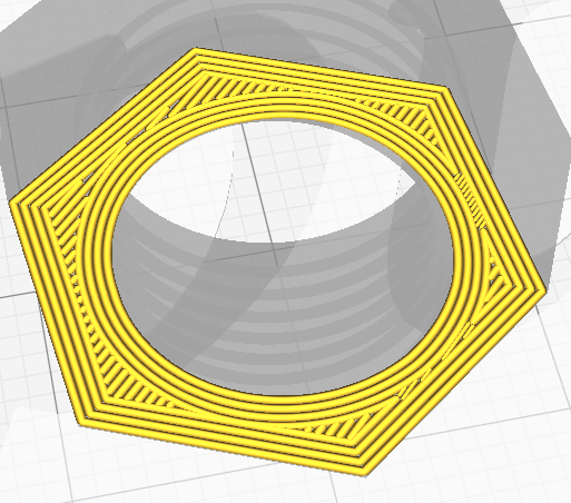

FRANDSEN Posté(e) Octobre 4, 2020 Auteur Partager Posté(e) Octobre 4, 2020 Quant je regarde le mode aperçu avec CURA, le support semble créer des problèmes Lien vers le commentaire Partager sur d’autres sites More sharing options...

FRANDSEN Posté(e) Octobre 4, 2020 Auteur Partager Posté(e) Octobre 4, 2020 Merci Avrel pour ton retour et portant le résultat 'est pas utilisable en ce qui me concerne. J'ai essayé une impression debout avec supports, mais les supports abîment le filetage qui devient inutilisable. Lien vers le commentaire Partager sur d’autres sites More sharing options...

Yellow T-pot Posté(e) Octobre 4, 2020 Partager Posté(e) Octobre 4, 2020 yep, ton STL semble très correct, ça passe sans problème sur Cura. En 0,12 par exemple: Lien vers le commentaire Partager sur d’autres sites More sharing options...

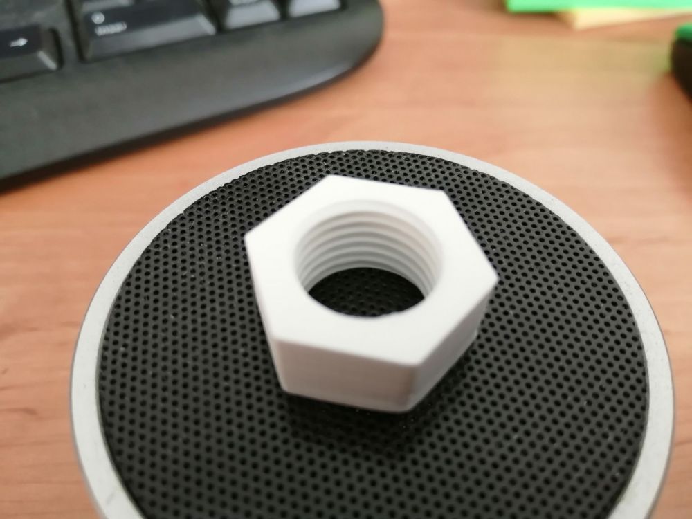

FRANDSEN Posté(e) Octobre 5, 2020 Auteur Partager Posté(e) Octobre 5, 2020 Grace à vous, voici le résultat. Un écrou parfait! Merci d'avoir pris le temps de me guider. En réalité le problème venait de la dimension de la couche. Avec 0.12, et surtout sans support, le résultat est parfait. Bonne journée à vous tous. Lien vers le commentaire Partager sur d’autres sites More sharing options...
Avrel Posté(e) Octobre 5, 2020 Partager Posté(e) Octobre 5, 2020 Super !!! Lien vers le commentaire Partager sur d’autres sites More sharing options...
Yellow T-pot Posté(e) Octobre 5, 2020 Partager Posté(e) Octobre 5, 2020 Impec , maintenant, faut tester la vis et voir si ça marche avec ton écrou tout neuf ! A voir la photo, il y a encore un peu d'optimisation sur la première couche de possible. Lien vers le commentaire Partager sur d’autres sites More sharing options...
