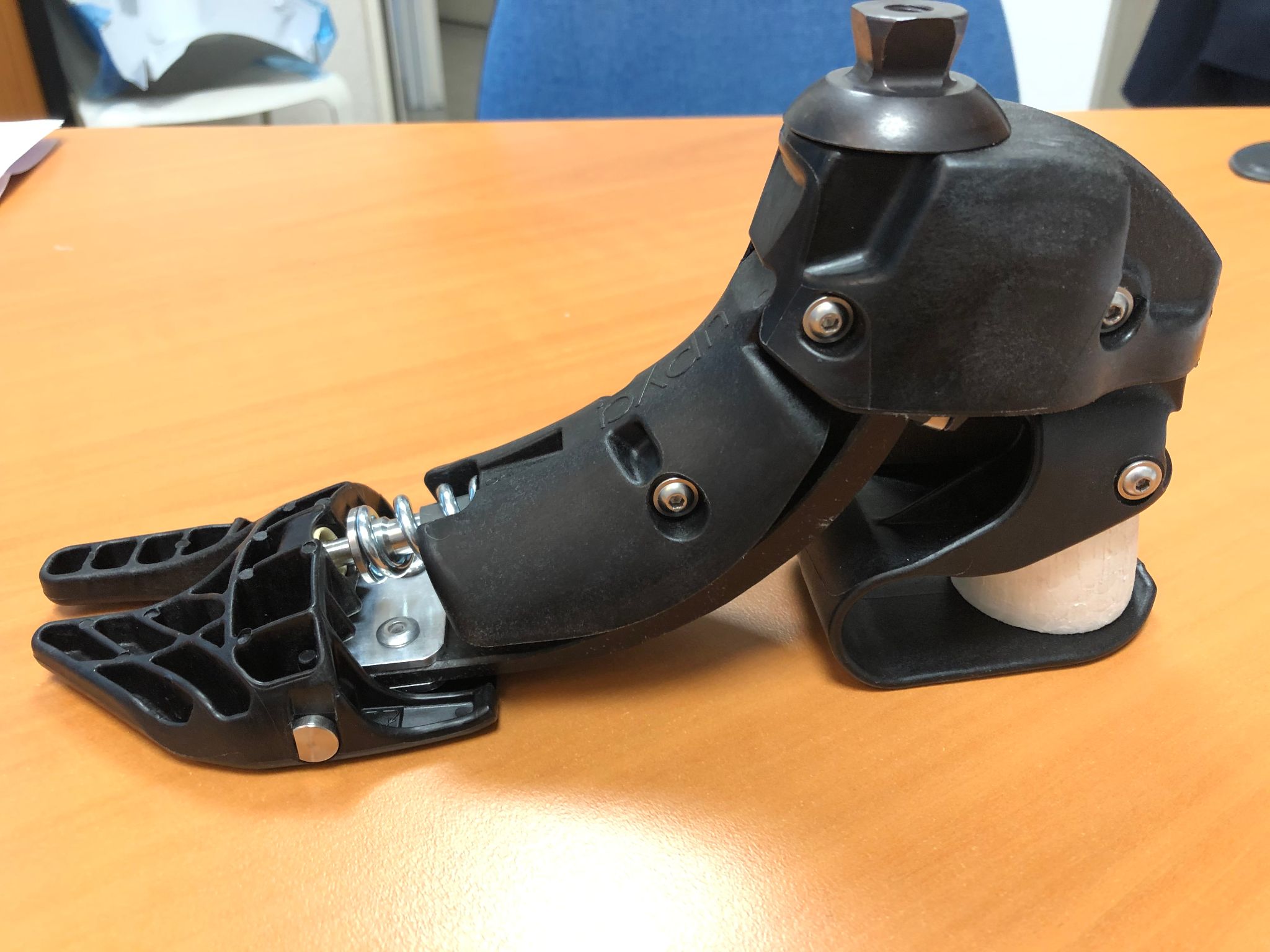

Oui, je reconnais que je suis parfois chiant et exigeant sur le matériel que j’utilise pour imprimer des pièces et que je ne supporte pas certains produits, mais en voilà une raison qui, je l’espère, fera en sorte que vous acceptiez mes excuses en comprenant pourquoi je suis aussi exigeant :
Avec l’équipe de développement, il y a eu deux ans de travail sur cette prothèse de pied qui a commencé en impression 3D avec des dizaines de versions, des testeurs de plus en plus satisfaits, des bancs d’essai tournants 24/24 sur plusieurs millions de cycles. ET maintenant les moules d’injections sont opérationnels et voici un des premiers pieds de série prêts pour permettre à une personne amputée de marcher correctement.
Vous allez penser : Il y a bien longtemps que cela existe, ils n’ont rien inventé ces ptits gars.
CE pied permet de marcher aussi bien que les pieds vendus en France et dans les pays riches, mais la grosse différence c’est qu’il vaut dix fois moins cher et que chaque pièce est remplaçable alors que les pieds actuels à la moindre casse c’est poubelle et la sécu en paye un nouveau.
PS: le matériaux blanc sous le talon n'est pas du polystyrène, c'est la même matière que dans les chaussures de sport haute performance.

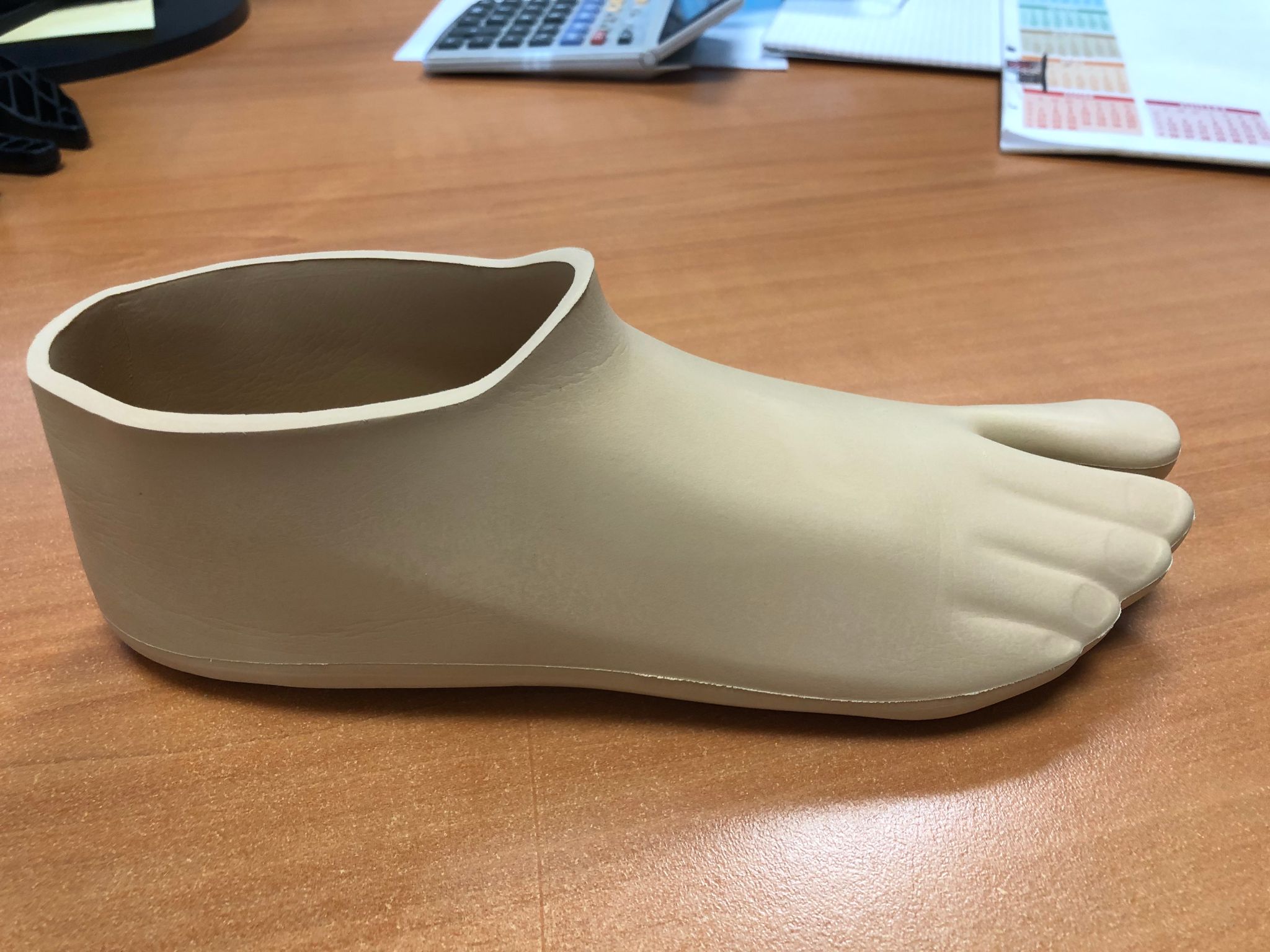

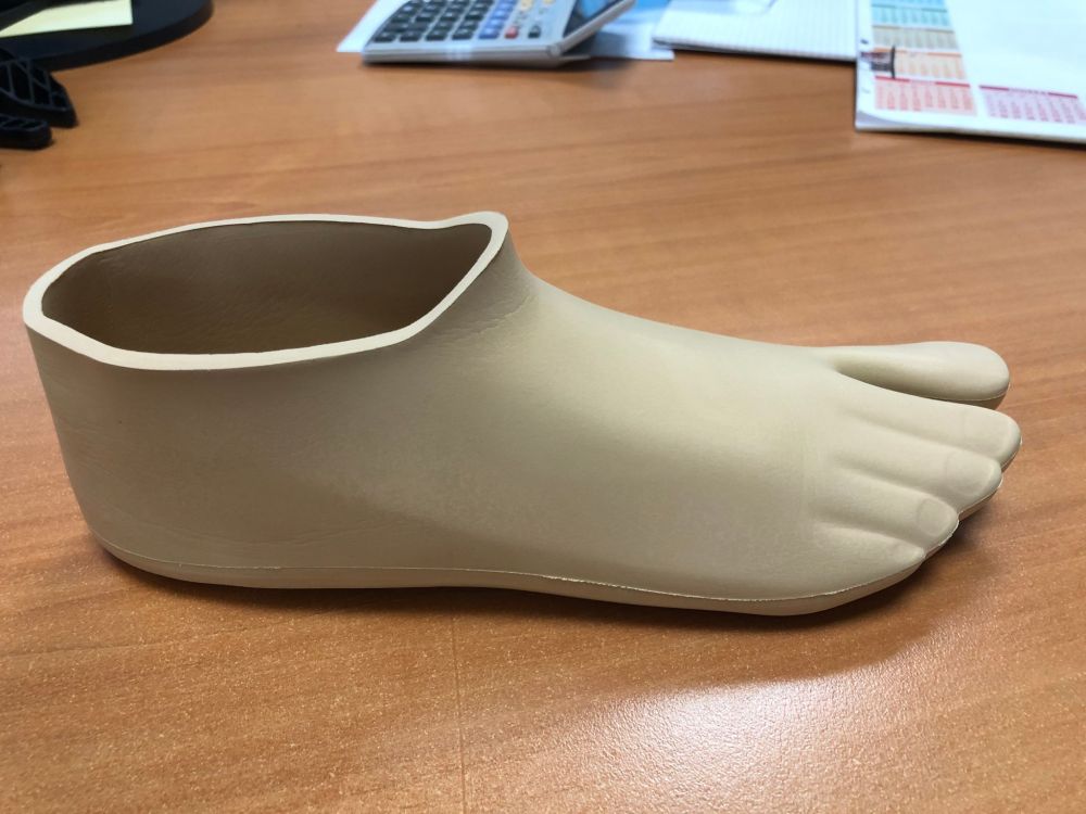

J'ai oublié un détail qui a son importance, l'habillage du pied:
Il est réalisé dans une matière expansée et extensible très résistante bien que ne pesant que 60 gr. C'est surprenant lorsqu'on le prend en main.
Allez, je vais faire la mauvaise blague (comme dab😞oui, c'est du plastique, c'est fermé, mais ne craignez rien vous ne puerez pas des pieds avec.

Salut,
Questions de quelqu'un qui ne connait rien aux protheses.
Vous avez fait plusieurs moules en fonction des pointures ou c'est "one size fits for all"?
J'imagine que la personnes qui porte la prothese la met dans une chaussure donc ca peut etre problematique si elle doit acheter 2 paires, une pour son pied et une pour la prothese.
Ensuite pourquoi passer sur de l'injection? Je peine a imaginer que l'on soit sur de la grande serie et l'aspect esthetique n'est pas important car il y a la "chaussette" imitation pied par dessus. Qu'elle la matiere noire utilisee? Tout est de la meme matiere ou la "lame" qui va de la cheville a la pointe du pied est differente?
En tout cas le resultat est nickel.
Cdt
SoM
Lien vers le commentaire
Partager sur d’autres sites
Félicitations Miserovitch pour la pertinence de tes remarques, il n’y a qu’un point ou tu es complètement à côté 👍
les quatre parties injectées sont en PA6.6 chargé de 30% de fibre de verre. La lame que l’on distingue en dessous c’est une pultrusion résine tissu de verre.
pour les différentes tailles, la pointe de pied est recoupable à plusieurs endroits et il y a une pièce au centre qui relie le coup de pied au talon qui a plusieurs longueurs ce qui déplace le talon. Avec ce modèle on répond aux dimensions de la plupart des adultes, une version plus petite est à l’étude.
Mais alors la ou tu as tout faux c’est le besoin en prothèses de pieds: actuellement dans le monde il y a 65 millions de personnes qui ont besoin d’au moins une prothèse de pied. C’est Malheureusement monstrueux, la plupart ont des prothèses en bois qui permettent de rester debout et de se déplacer péniblement en usant rapidement les hanches.

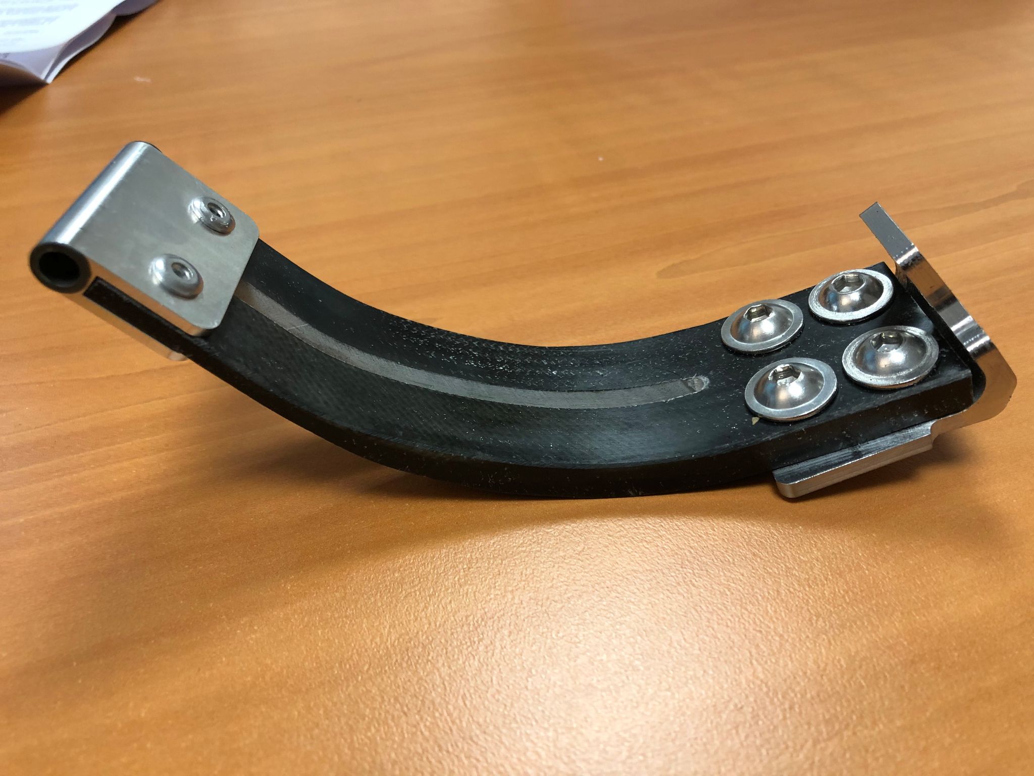

Très cher camarade Miserovitch,
C'est avec grand plaisir que je soumets à vos yeux vifs et pétillants ainsi qu'à votre extraordinaire acuité cette photo de la lame de la prothèse du pied.
Elle est beaucoup plus courte et simple que les lames des coureurs, car elle doit seulement restituer l'énergie du personne qui marche.
J'espère que cette photo apportera à votre insatiable soif de savoir, toutes les réponses auxquelles je me devais par courtoisie de répondre dans les meilleurs délais.

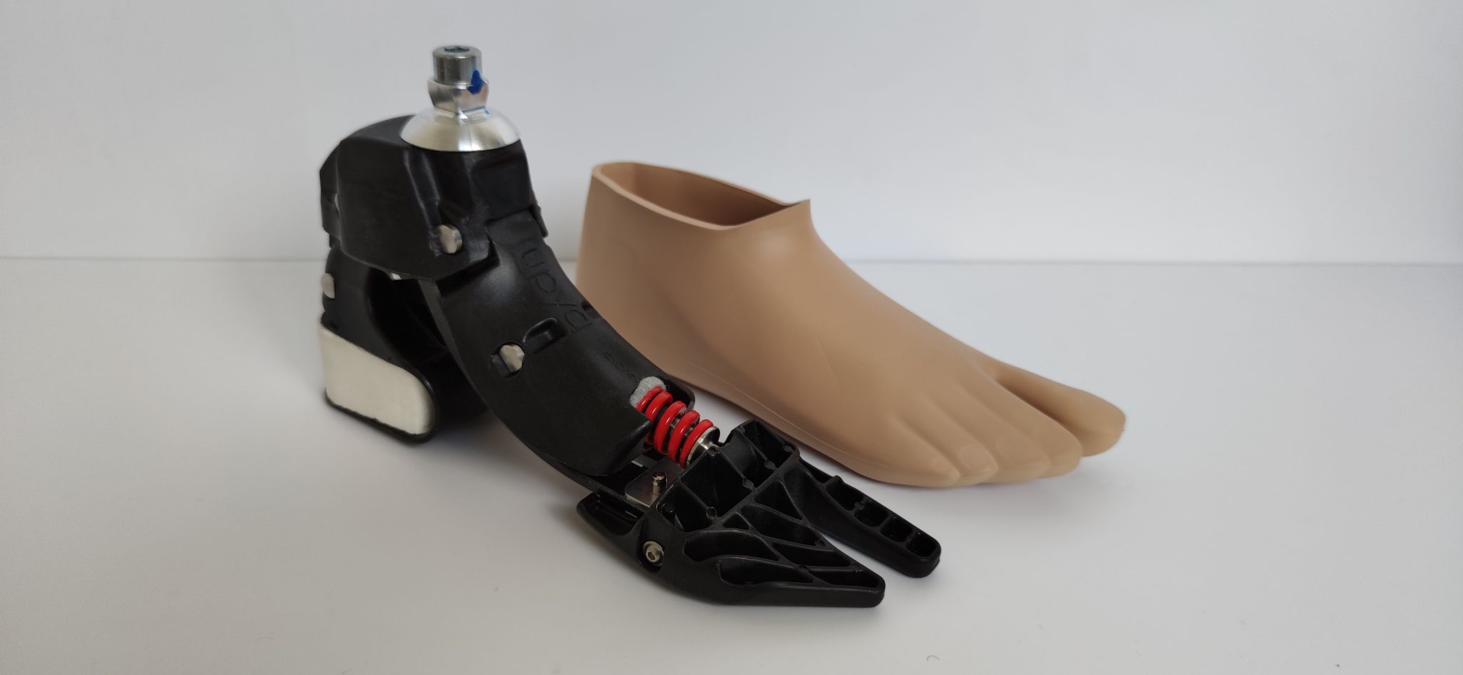

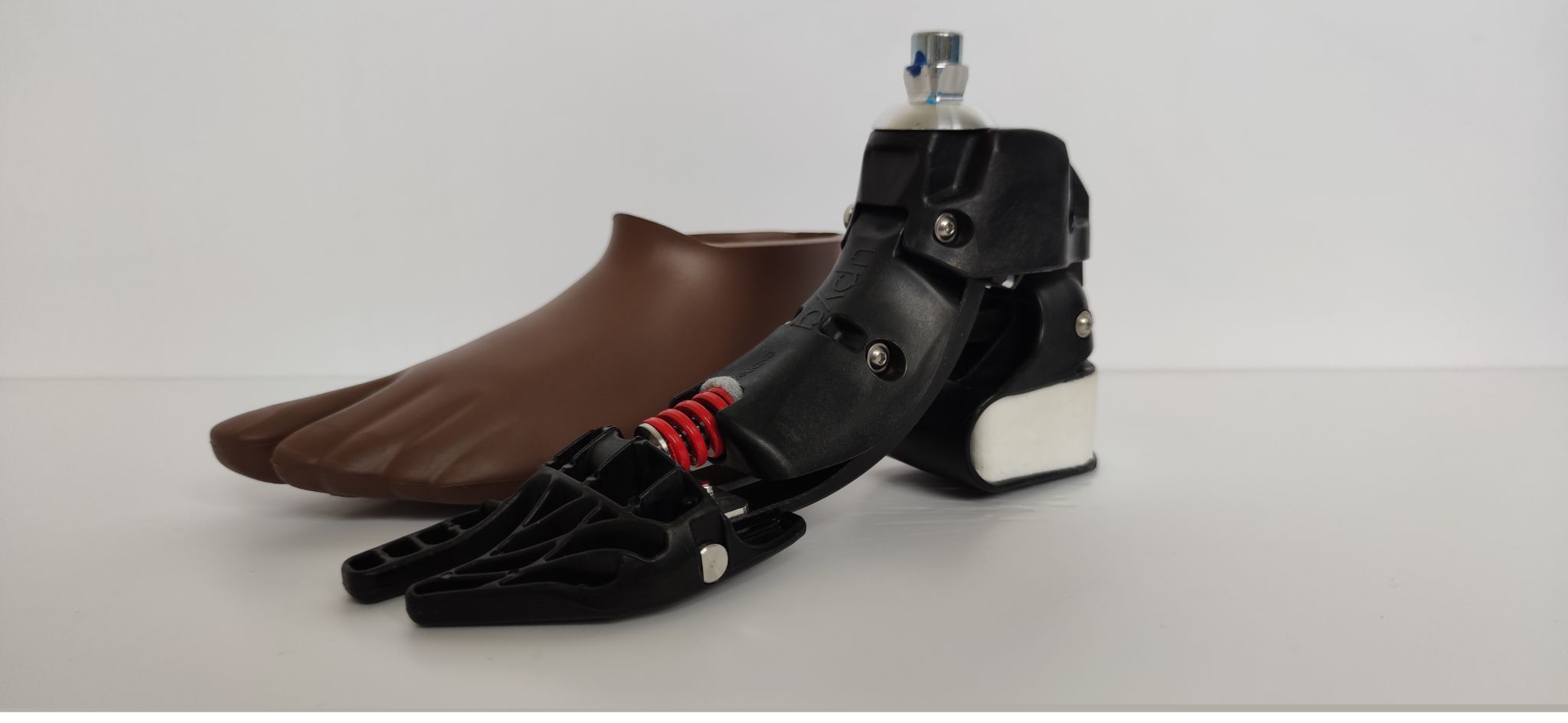

Merci Divers pour ton soutien durant ces deux années de développement, pour tous ceux que cela intéresse voici plein de jolies photos du pied prothétique de série qui sort de nos ateliers en ce moment.
Nous avons appareillé depuis le milieu de l’année 2020 environ 150 patients, majoritairement à l’étranger.Upya, c’est son petit nom, de notre société EXONEO, est un pied entièrement biomécanique qui reproduit le mouvement du pied humain et qui palie à l’absence d’appareillages orthopédiques adaptés au besoin de patients à la recherche d’un pied prothétique confortable, dynamique mais surtout économiquement accessible.
Ce développement fut intense puisqu’il utilise la technique de l’injection plastique dans sa production, ce qui est une exception dans le domaine, c’est ainsi la garantie d’un produit fiable et sans défaut dans sa fabrication, pour une fiabilité accrue.
Nous sommes fiers du résultat puisque notre conception biomécanique apporte beaucoup au patient: un grand confort mais du dynamisme, des meilleures sensations à la marche et une démarche plus naturelle, une meilleure mobilité, une hausse de la confiance en soi, le tout pour une meilleure qualité de vie.
