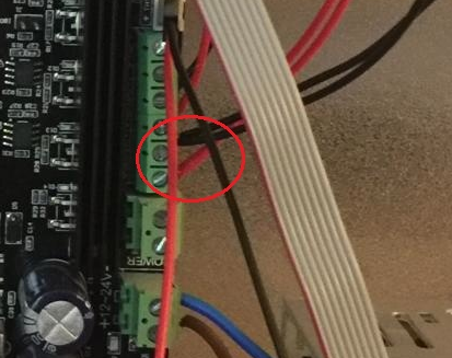

Bonjour, j'ai un peu avancé.
1/ je me suis rendu compte que j'avais oublié une inversion des fils sur mes moteurs, raison pour laquelle je n'arrivais plus du tout à piloter les moteurs depuis que je me suis relancé dans la construction de la vulcanus.
2/ j'arrive  difficilement à piloter les 4 moteurs, et uniquement avec un paramétrage qui n'excède pas les *_current  0.35
3/ dès que j'essaie de préchauffer la tête d'impression, l'écran tft se coupe et j'ai un bip signe de reboot de ma carte
J'ai pensé que ça pouvait venir de l'alimentation qui est un modèle chinois 12V 30A 360W (la carne SBASE 1.2 n'a qu'un bornier alimentation) . Je me suis dit qu'elle ne délivrait peut être pas l'intensité nécessaire alors j'ai mis en parallèle les 3 bornes + et les 3 bornes - voir s'il y aurait du mieux, mais rien, c'est pas pire mais pas mieux...
Je sèche encore et suis à l'affut de tout bon conseil ;)
Modifié (le) par Morreale
Ajout d’une photo
il y a 48 minutes, Morreale a dit :
pourquoi as tu 2 fils noir et 2 fils rouge branchés sur la sortie extrudeur ?

D'abord merci de votre temps Pascal,
Les fils doublé pour l'extrudeur c'est parce que les fils étaient trop courts et que je n'avais rien sous la main pour les rallonger autre que des câbles utilisés pour les moteurs et j'avais peur qu'ils soient trop fins.
J'ai du inverser mes fils bleus et noirs quand j'ai relié mes moteurs après avoir cherché les paires avec une led. (c'est pour ca que je n'arrivais à rien semaine dernière)
là mes moteurs tournent mais c'est pas top, il y a des à coups et bruits qui n'inspirent pas confiance, et l'axe de Z fait descendre le plateau plus facilement qu'il n'arrive à le faire monter.
