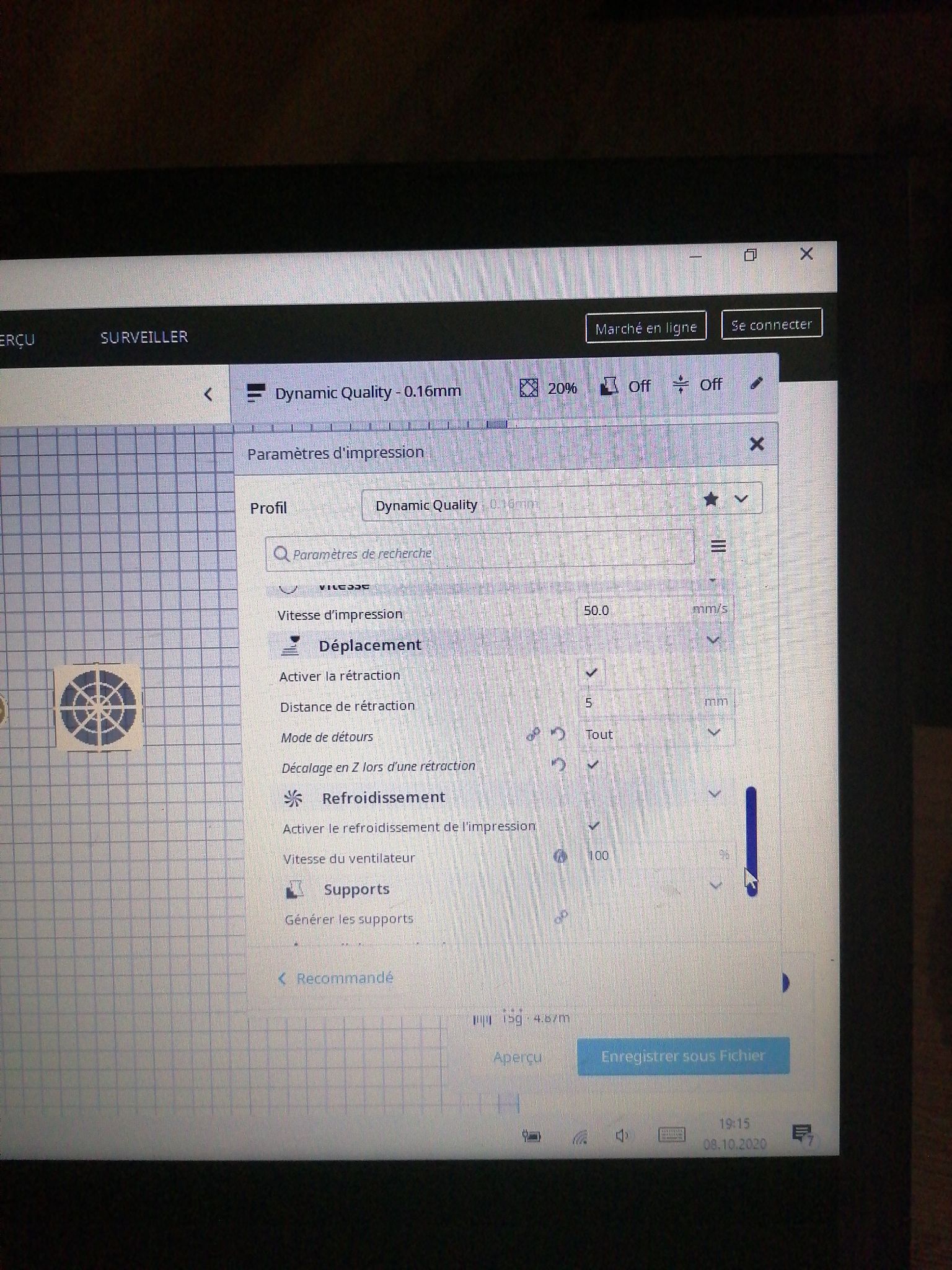

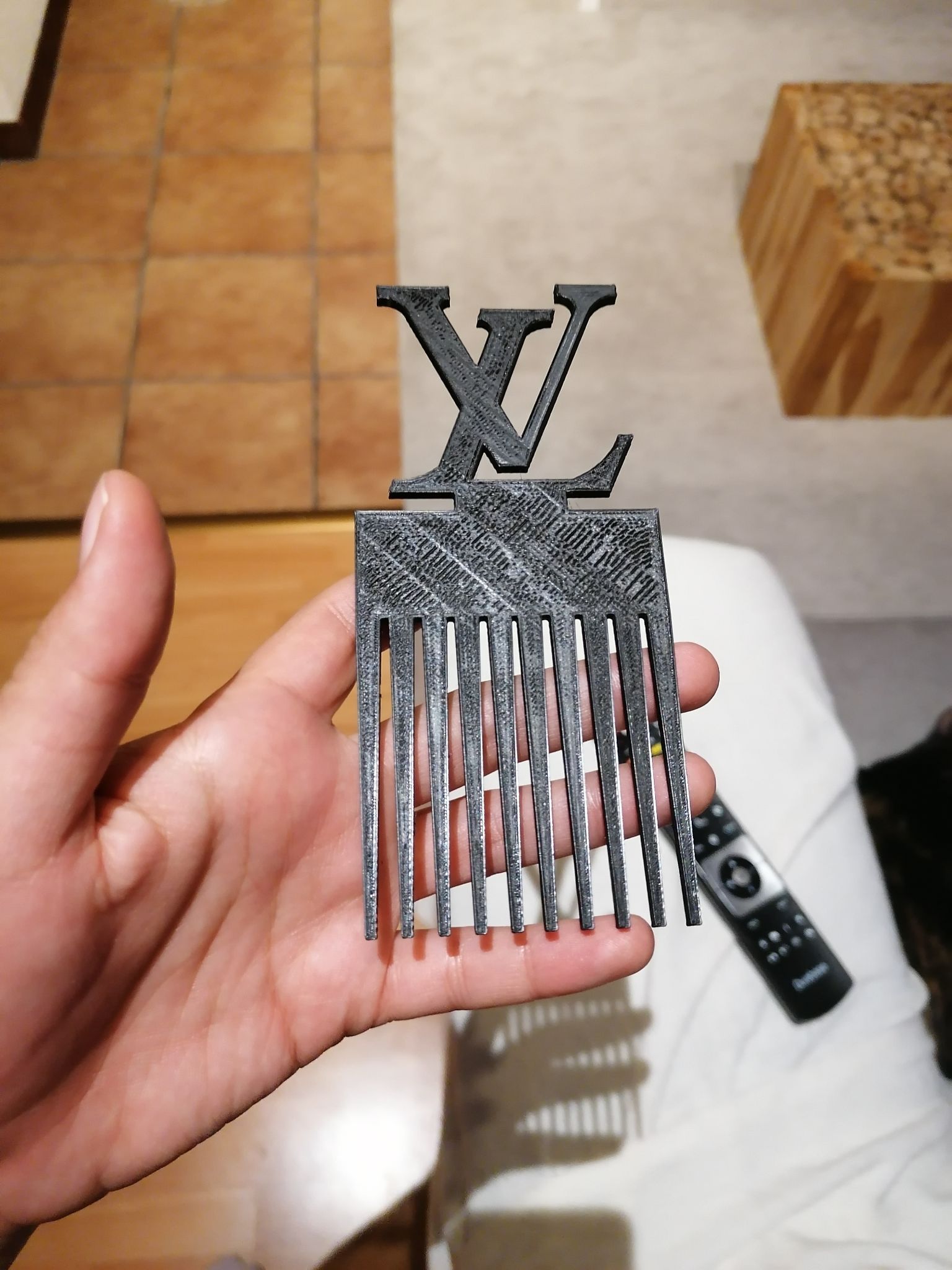

cperso3d Posté(e) Octobre 8, 2020 Partager Posté(e) Octobre 8, 2020 Salut les Makers,On a un soucis sur nos dernières impressions et on n’arrive pas à trouver le problème. Notre état de surface a un assez mauvais rendu, pas du tout lisse. la dernière couche a une surface rugueuse. Tout le reste de la pièce est parfait.On a fait tous les réglages et calibrations de l’imprimante, notre buse est nettoyée ainsi que tout le reste. On pense donc que le problème viendrait du slicer. On utilise Cura pour info. J’espère que vous pourrez nous aider ! Merci d’avance Lien vers le commentaire Partager sur d’autres sites More sharing options...
Avrel Posté(e) Octobre 8, 2020 Partager Posté(e) Octobre 8, 2020 il y a 5 minutes, cperso3d a dit : On pense donc que le problème viendrait du slicer humm ce genre de réflexion est typique de l’être humain...... pourtant dans la plupart des cas , le responsable est bel est bien l'élément qui se trouve entre la chaise et le clavier.....(je parle pour moi aussi ) peut être aurait tu une petite photo pour nous montrer le souci Lien vers le commentaire Partager sur d’autres sites More sharing options...
cperso3d Posté(e) Octobre 8, 2020 Auteur Partager Posté(e) Octobre 8, 2020 il y a 2 minutes, Avrel a dit : humm ce genre de réflexion est typique de l’être humain...... pourtant dans la plupart des cas , le responsable est bel est bien l'élément qui se trouve entre la chaise et le clavier.....(je parle pour moi aussi ) peut être aurait tu une petite photo pour nous montrer le souci Merci beaucoup pour ta réponse premièrement. Et oui voici la photo Lien vers le commentaire Partager sur d’autres sites More sharing options...

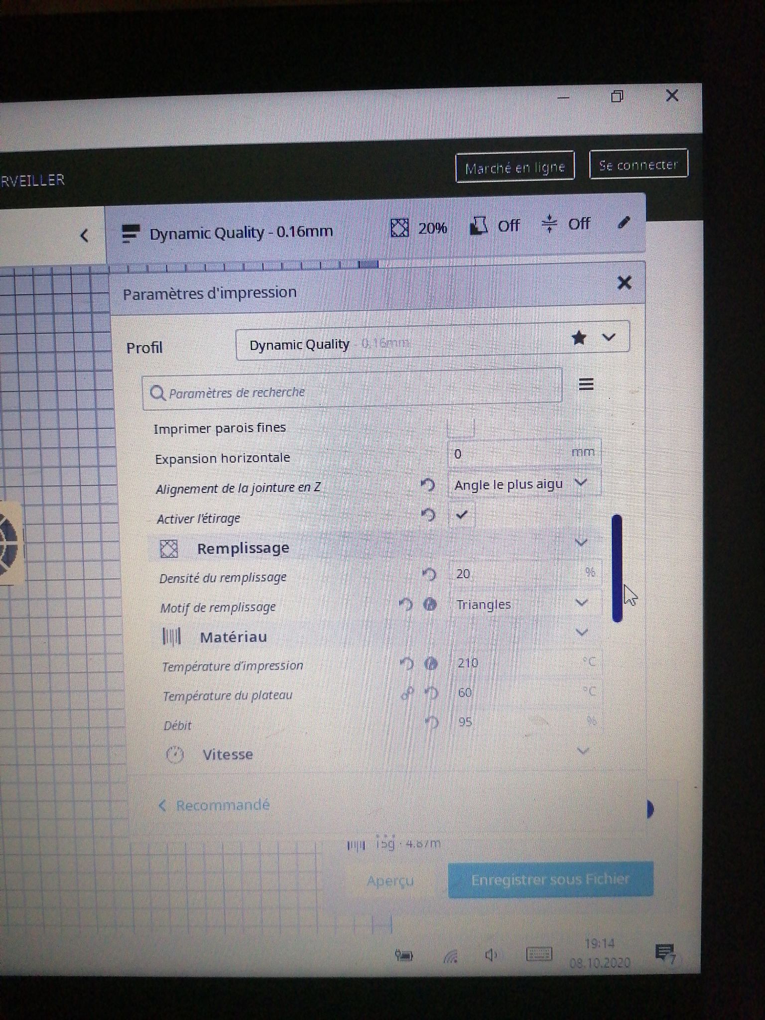

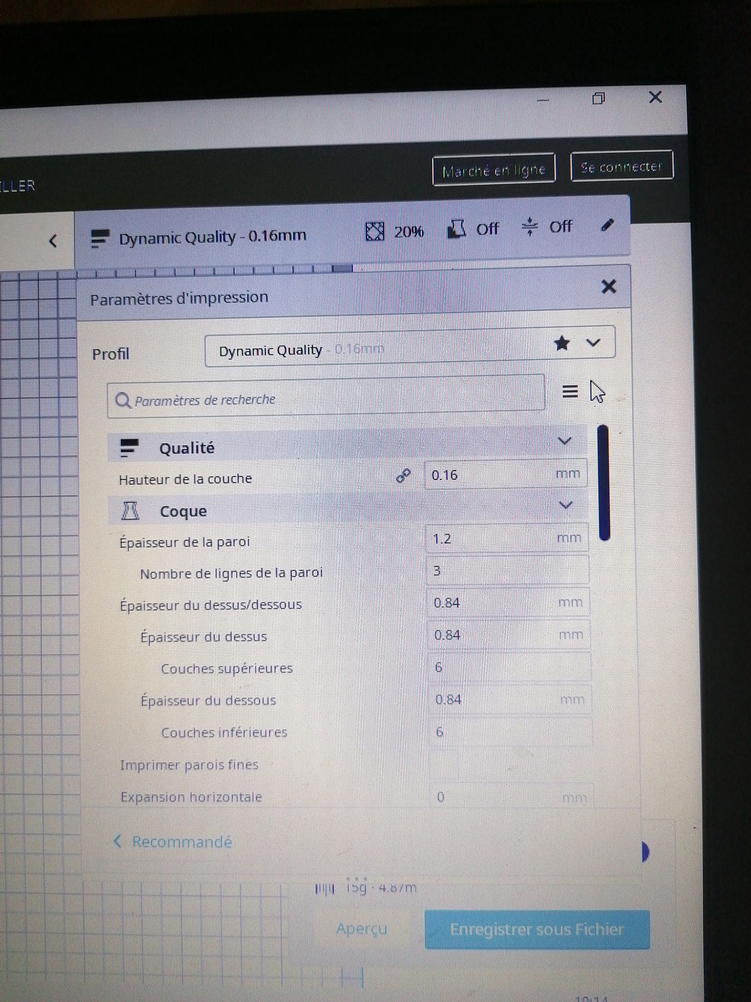

cperso3d Posté(e) Octobre 8, 2020 Auteur Partager Posté(e) Octobre 8, 2020 il y a 4 minutes, Avrel a dit : humm ce genre de réflexion est typique de l’être humain...... pourtant dans la plupart des cas , le responsable est bel est bien l'élément qui se trouve entre la chaise et le clavier.....(je parle pour moi aussi ) peut être aurait tu une petite photo pour nous montrer le souci Et si ça peut aider une photo de nos paramètres Cura aussi Lien vers le commentaire Partager sur d’autres sites More sharing options...
Avrel Posté(e) Octobre 8, 2020 Partager Posté(e) Octobre 8, 2020 Combien de couches supérieures fais tu ? Lien vers le commentaire Partager sur d’autres sites More sharing options...
cperso3d Posté(e) Octobre 8, 2020 Auteur Partager Posté(e) Octobre 8, 2020 il y a 10 minutes, Avrel a dit : Combien de couches supérieures fais tu ? 6 Lien vers le commentaire Partager sur d’autres sites More sharing options...

Titi78 Posté(e) Octobre 8, 2020 Partager Posté(e) Octobre 8, 2020 Bonjour Il faudrait essayer de réimprimer un ancien gcode qui était ok et que tu aurais conservé ou un gcode de test fourni avec la machine. Ne pa reprendre un stl et le slicer pour refaire un gcode. C'est le seul moyen pour savoir si ça vient de la machine ou réellement du sliceur ou de ses paramètres. As tu changé une buse ou un ventilateur ? Une mauvaise remonte de la buse où un mauvais refroidissement de la tête peut être une des causes mais ils y'en a tellement qui faut déjà savoir si c'est la machine ou le sliceur Lien vers le commentaire Partager sur d’autres sites More sharing options...
cperso3d Posté(e) Octobre 8, 2020 Auteur Partager Posté(e) Octobre 8, 2020 il y a 16 minutes, Titi78 a dit : Bonjour Il faudrait essayer de réimprimer un ancien gcode qui était ok et que tu aurais conservé ou un gcode de test fourni avec la machine. Ne pa reprendre un stl et le slicer pour refaire un gcode. C'est le seul moyen pour savoir si ça vient de la machine ou réellement du sliceur ou de ses paramètres. As tu changé une buse ou un ventilateur ? Une mauvaise remonte de la buse où un mauvais refroidissement de la tête peut être une des causes mais ils y'en a tellement qui faut déjà savoir si c'est la machine ou le sliceur Merci beaucoup pour ta réponse. Oui bonne idée on va essayer d'imprimer un gcode teste fourni avec la machine voir si ça vient effectivement du slicer. Mais si on est persuadé que le problème vient d'un de nos paramètres du slicer c'est parce que nous avons exactement le même problème sur nos deux Cr-10, une que nous avons depuis bientôt une année et une que nous venons tout juste d'acheter. La plus ancienne ne nous posait pas ce problème avant une ou deux semaines et l'autre est toute neuve et on rencontre le même problème. Et pour répondre à ta question on a ni changé de buse ni de ventilateur. Lien vers le commentaire Partager sur d’autres sites More sharing options...

cperso3d Posté(e) Octobre 9, 2020 Auteur Partager Posté(e) Octobre 9, 2020 Alors on a fait le teste avec un vieux gcode et la pièce est parfaite. Et merci pour l'astuce du filament mais on a aussi testé en changeant de filament et les pièces sortent pareil Lien vers le commentaire Partager sur d’autres sites More sharing options...
fran6p Posté(e) Octobre 9, 2020 Partager Posté(e) Octobre 9, 2020 @cperso3d Il y a une bizarrerie avec tes paramètres et/ou le trancheur : Tu utilises une hauteur de couche de 0,16mm (pourquoi pas, bien qu’habituellement 0,20 soit plus commun) et tu demandes 6 couches pour le plancher et le plafond. Chez moi, quand j'effectue la multiplication nbcouches x epaisseurcouche (6 x 0,16), même sans calculatrice, j'obtiens 0,96 mm or dans la photo, l'épaisseur est de 0,84 mm . Bizarre, bizarre, bizarre . Quelle est l'épaisseur de ta première couche ? N'y aurait-il pas un signe négatif devant sa valeur, par exemple de 0,12 (0,96 - 0,12 = 0,84) ? Lien vers le commentaire Partager sur d’autres sites More sharing options...
cperso3d Posté(e) Octobre 9, 2020 Auteur Partager Posté(e) Octobre 9, 2020 Il y a 5 heures, fran6p a dit : @cperso3d Il y a une bizarrerie avec tes paramètres et/ou le trancheur : Tu utilises une hauteur de couche de 0,16mm (pourquoi pas, bien qu’habituellement 0,20 soit plus commun) et tu demandes 6 couches pour le plancher et le plafond. Chez moi, quand j'effectue la multiplication nbcouches x epaisseurcouche (6 x 0,16), même sans calculatrice, j'obtiens 0,96 mm or dans la photo, l'épaisseur est de 0,84 mm . Bizarre, bizarre, bizarre . Quelle est l'épaisseur de ta première couche ? N'y aurait-il pas un signe négatif devant sa valeur, par exemple de 0,12 (0,96 - 0,12 = 0,84) ? Merci beaucoup pour ta réponse Alors comme mentionné dans une autre réponse, je suis débutant dans l'impression 3d et certains paramètres je ne les métrise pas encore. Les données qui sont dans le slicer je ne les ai pas modifiées (c'est peut-être ça le soucis), mais en ce qui concerne la partie de l'épaisseur de couches ainsi que le nombre de couches, on a laissé les données que Cura nous met d'office. Et pour répondre au pourquoi de la hauteur de couche à 0.16, c'est parce qu'on a entendu plusieurs fois que pour une meilleure précision on devait imprimer à cette hauteur. Du coup qu'est-ce que tu nous conseille ? Merci encore !! Lien vers le commentaire Partager sur d’autres sites More sharing options...
Sholphin02 Posté(e) Novembre 13, 2020 Partager Posté(e) Novembre 13, 2020 Salut, si vous utilisez Cura, il suffit d'utiliser (Cocher) l'option "Enable Ironing" pour obtenir un joli fini lisse sur le dessus de la pièce. Lien vers le commentaire Partager sur d’autres sites More sharing options...
