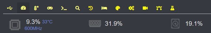

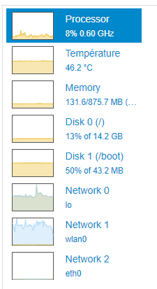

un simple pi 4 2GO voir 1GO aurait suffit, octoprint consomme trĂšs peu de ram.
un pi4 sans refroidissement(pas de rad ni rien) ça donne ça:
octoprint sans rien, pas de plugin, pas de cam et aucune activité. (piÚce à 20°) donc ça chauffe à "vide" tu peux compter qu'il va prendre 10/20° en activité.
un simple rad en alu fera perdre 10°, si tu rajoutes de la ventilation par dessus ça descendra encore un peu.

Mon Pi3 à vide est à 33/34°, en charge (impression) il monte jusqu'à 50/55°. Refroidissement uniquement avec des radiateurs :
je tourne avec des alim 5V-5A meanwell donc je rÚgle la tension à 5.1v mais oui c'est aussi important la tension. mais en intensité il faut tourné à minimum 3A quand on rajoute une cam et d'autre truc derriÚre
sinon un pi3 avec cam + un paquet de plugins avec un rad alu + ventilateur 120mm à 5v

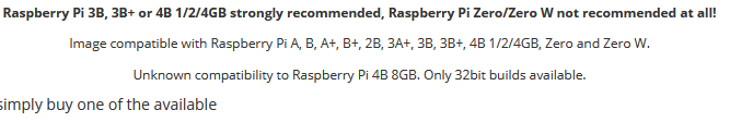

Bon bah nouveau probleme...
Apres avoir fait ma prise , je me suis lancé dans l'installation d'octoprint avec tes conseils ainsi que plusieurs tuto
Tous ont echoués, impossible de lancer l'installation quel que soit le programme utilisé.
Mon rasperry est trouvé avec advance scanner mais est consideré comme eteinds.
Et voici l'erreur lorsque je brnache a la tv pour voir ce qui se passe
Je suis dessus depuis des heures et quelle que soit la manip que je fasse ca fini toujours comme ca...
Par contre lorsque je lance raspb erryPi imager et que je fais l'image recommendée en haut, il l'ecrit sur la carte et l'installation se fait sans soucis.
C'est a devenir fou 😛
EDIT :
Bon ben tout est dit... moi je sais maintenant que octopi n'ets pas compatible avec le RPI 4B 8G....
