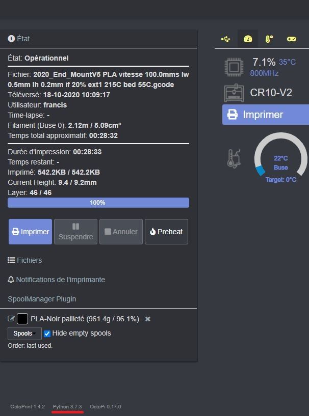

Stef67 Posté(e) Octobre 18, 2020 Auteur Posté(e) Octobre 18, 2020 (modifié) Bon tout marche bien, la seule chose qui me fait defaut, en envoyant mon print j'ai ajouté les lignes M109 R50 pour baisser la ° de la buse a 50 suivi d'un M81 ipadresseprise 1 en passant par la SD de la carte mere imprimante cela a fonctionné impeccablement en passant par cura, (plugin octoprint connexion installé) choisir enregistrer un fichier puis en uploadant le fichier dans octoprint avec le bouton fait pour ca, impeccable. En passant par contre par cura, lié a octoprint via le plugin, l'impression se lance, la demande de ° a 50 se fait, mais immediatement la prise connectée eteinds l'imprimante sans attendre que la temperature ai baissée . Une fois l'imprimante rallumée, je stop le print puisqu'il n'a pu stopper proprement. Je relance l'impression du fichier qui est toujours dans octoprint (comme dans le screen ci-dessus) et le resultat est le meme, extinction sans attente. C'est donc lors du transfert du fichier de cura vers octoprint que quelque chose se passe. En comparant les 2 fichiers on trouve le meme texte mais une difference de poids et des fins de lignes differentes d'apres winmerge. je vous met les 2 fichiers en piece jointes pour ceux qui voudraient verifier. Conclusion quand cura envoi l'ordre d'imprimer directement a octoprint, il gere le gcode puisque l'ordre est donné mais il ne gere pas le temps d'attente. Une idée? celui qui deconne.gcode celui ui marche.gcode Modifié (le) Octobre 18, 2020 par Stef67
fran6p Posté(e) Octobre 19, 2020 Posté(e) Octobre 19, 2020 @Stef67 Tes fichiers gcode sont identiques C'est bizarre car le M109 est normalement bloquant Ton gcode de fin : Citation M140 S0 G91 ;Relative positioning G1 E-2 F2700 ;Retract a bit G1 E-2 Z0.2 F2400 ;Retract and raise Z G1 X5 Y5 F3000 ;Wipe out G1 Z10 ;Raise Z more G90 ;Absolute positionning G1 X0 Y300 ;Present print M106 S0 ;Turn-off fan M104 S0 ;Turn-off hotend <== peut être à remplacer par le M109 R50 ??? M140 S0 ;Turn-off bed <== redondant, il est déjà envoyé quelques lignes plus haut M84 X Y E M109 R50 M81 192.168.0.34 1 M82 ;absolute extrusion mode <== ne sera jamais exécuté car tu demandes l'extinction de la machine juste avant ;End of Gcode Sinon si tu sais à peu près combien de temps met la tête à refroidir pour atteindre ~50° tu peux utiliser une temporisation G4 (par exemple pour attendre 10 minutes: G4 S600 ) en lieu et place du M109 R50.
Stef67 Posté(e) Octobre 19, 2020 Auteur Posté(e) Octobre 19, 2020 Oui ils sont identiques, mais quand tu les ouvres avec winmerge il te préviens que les fins de lignes sont différentes. Et le poids du fichier est différent. Oui effectivement le off hotends ne sert a rien puisque juste après je lui demande 50. J'ai fais ça a la va vite pour tester. Oui je vais changer le gcode de fin dans cura pour temporiser. Sachant que dans le cas d'un enregistrement de fichier sur le bureau, je n'ai pas ce problème. J'ai suivi un tuto aussi pour simplify3d qui envoi direct le fichier sur octoprint et là non plus aucun soucis. Le timer est respecté. C'est vraiment un soucis d'envoi de cura a octoprint. Quoi qu'il en soit je devrais pouvoir y survivre c'est juste que j'aime quand tout marche.

Stef67 Posté(e) Octobre 25, 2020 Auteur Posté(e) Octobre 25, 2020 Le 19/10/2020 at 14:52, fran6p a dit : M140 S0 G91 ;Relative positioning G1 E-2 F2700 ;Retract a bit G1 E-2 Z0.2 F2400 ;Retract and raise Z G1 X5 Y5 F3000 ;Wipe out G1 Z10 ;Raise Z more G90 ;Absolute positionning G1 X0 Y300 ;Present print M106 S0 ;Turn-off fan M104 S0 ;Turn-off hotend <== peut être à remplacer par le M109 R50 ??? M140 S0 ;Turn-off bed <== redondant, il est déjà envoyé quelques lignes plus haut M84 X Y E M109 R50 M81 192.168.0.34 1 M82 ;absolute extrusion mode <== ne sera jamais exécuté car tu demandes l'extinction de la machine juste avant ;End of Gcode Bonjour, Je reviens vers vous pour vous donner des nouvelles. En premier, @Fran6p je me suis rendu compte que sans le savoir je tenais la solution grace a ce que tu m'avais modifié dans le script de fin. Mettons nous a la place de l'imprimante : - en fin de print on me demande de faire un M104 S0 ;Turn-off hotend puis derriere on me demande un M109 R50 - ayant recu l'ordre d'etre a 0, je me dit en toute logique qu'en me demandant d'attendre 50, c'est que je dois chauffer ! -Mais !!!!! Comme je suis deja a + de 200 degrés, j'ai deja largement atteinds l'objectif, je peux donc m'eteindre! En enlevant la ligne M104 S0 ;Turn-off hotend comme tu me l'a conseillé plus haut et en la remplacant directement par M109 R50, l'imprimante attends bien les 50 et s'eteinds. J'ai donc fini d'installer Octoprint, ainsi que Octodash, j'attends mon ecran pour pouvoir finir la configuration d'Octodash. J'ai changé mon raspberry 4B 8g par un 4B 2g et l'image octoprint 0.17 ne fonctionne pas du tout dessus, meme soucis qu'avec le 8g. j'ai donc installé le 0.18.0 armlite. Je vais aujourd'hui attaquer l'installation de Klipper.
