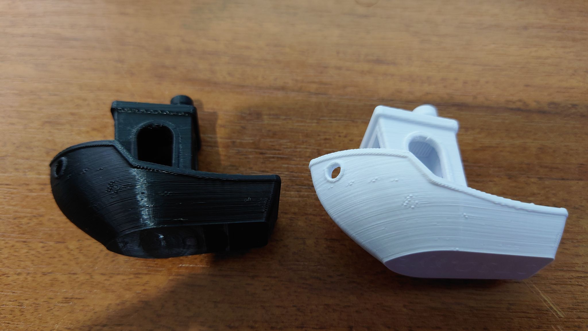

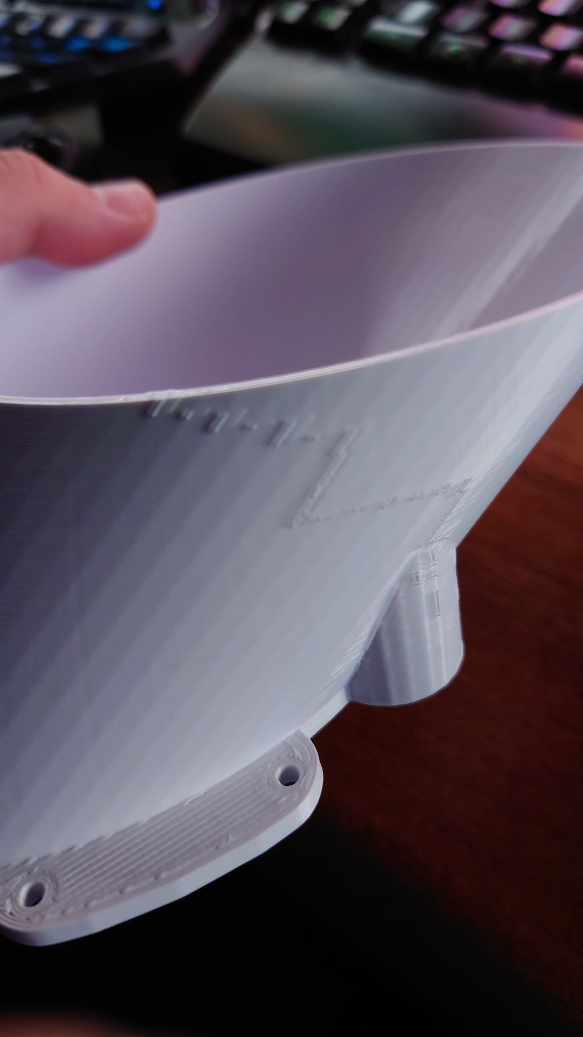

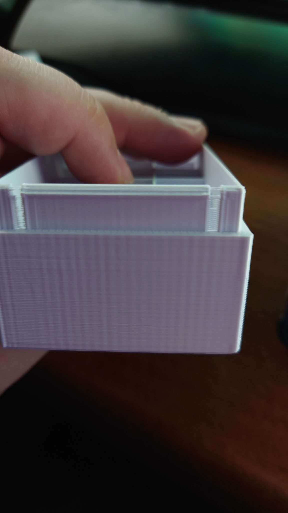

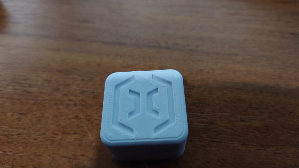

Je suis nouveau sur ce forum et débutant sur l'impression 3D.
C'est ma 1er imprimante.
J'ai acheté le kit pack artillery 3D expert sur atome3d
 J'ai fais le tour de ce forum, de site internet et je suis complétement perdu.

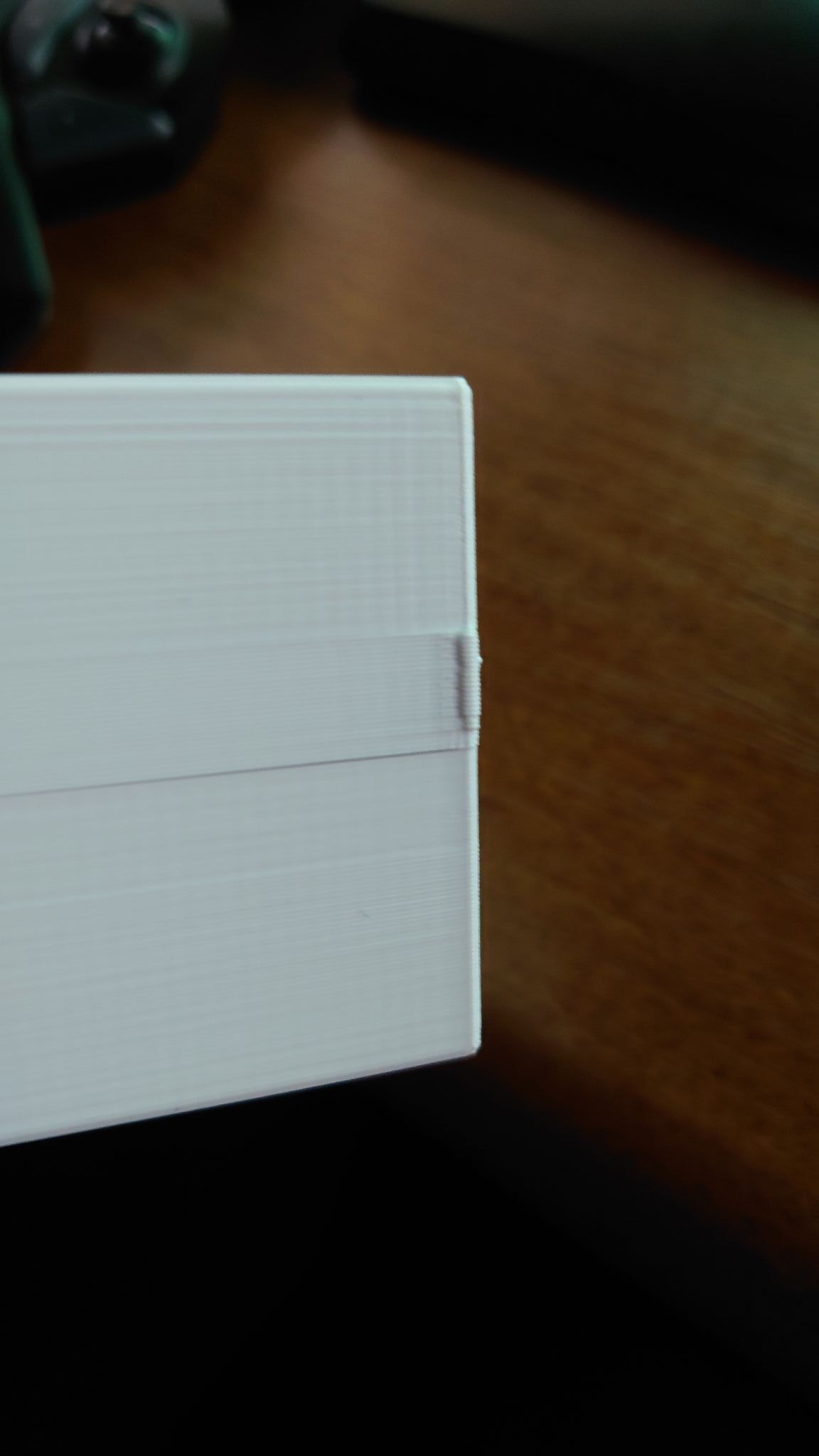

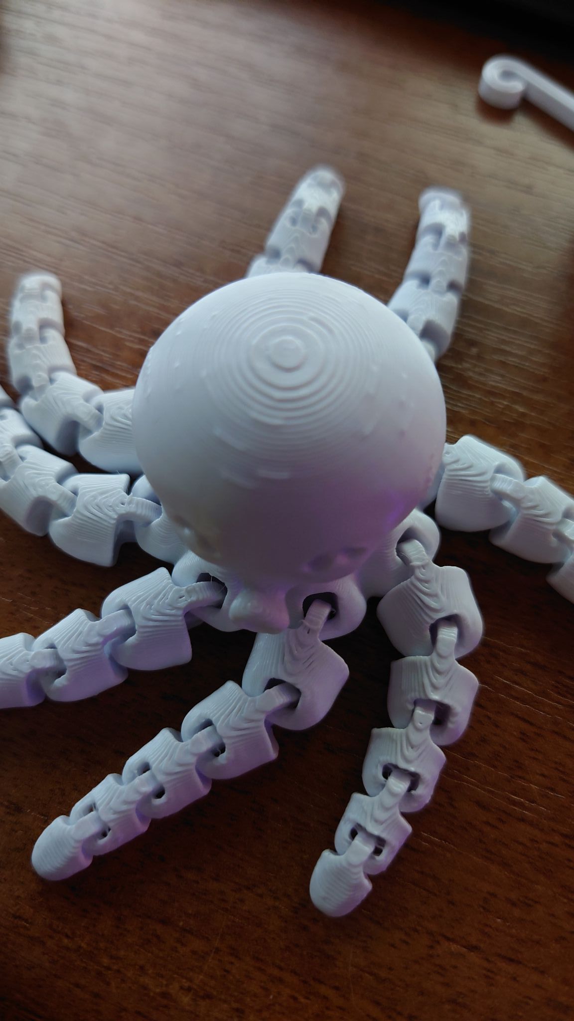

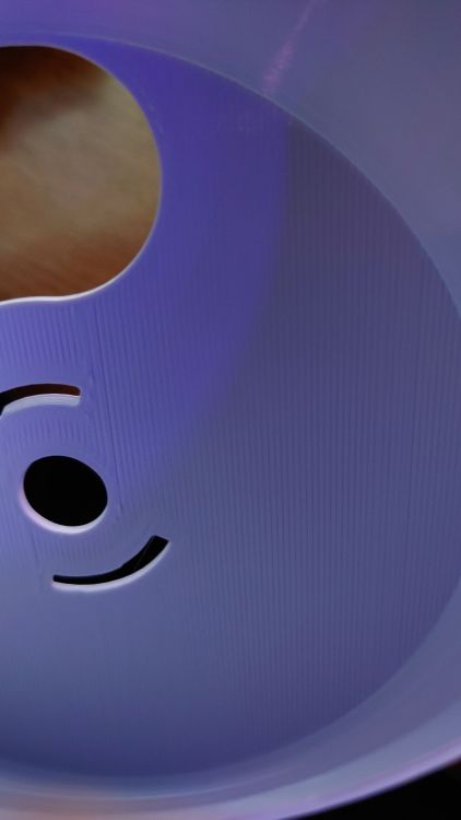

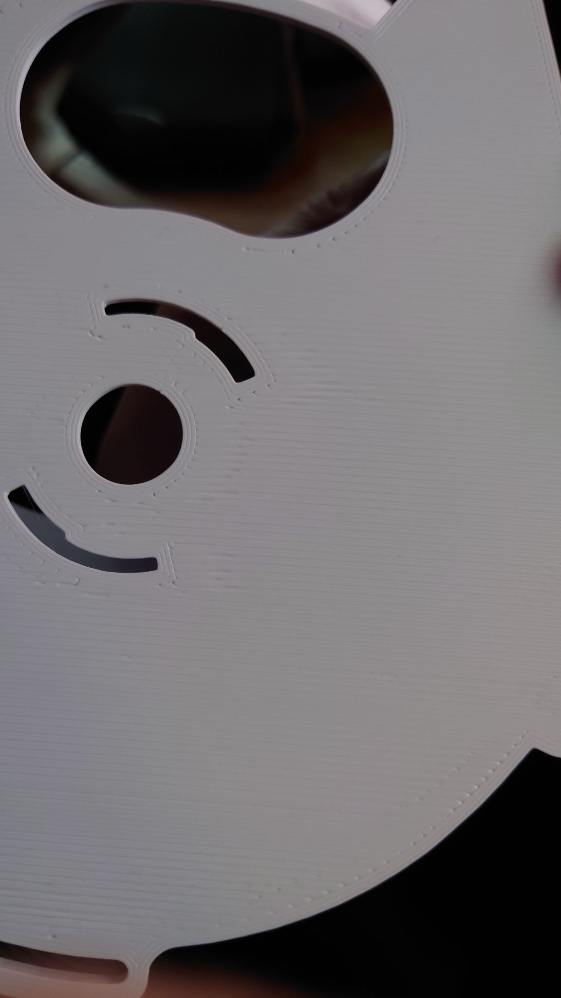

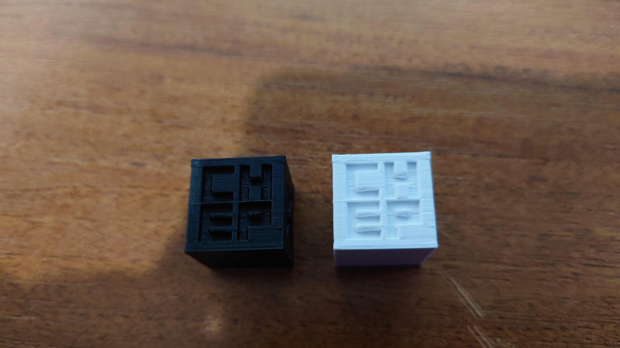

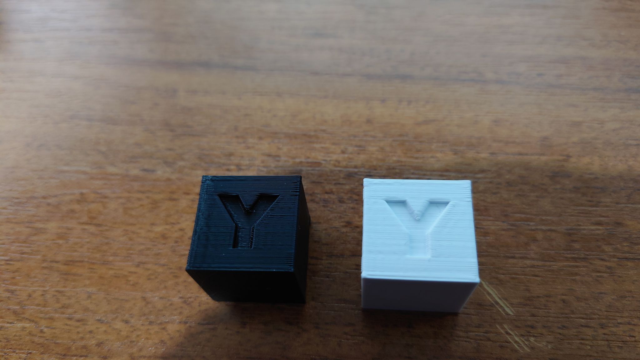

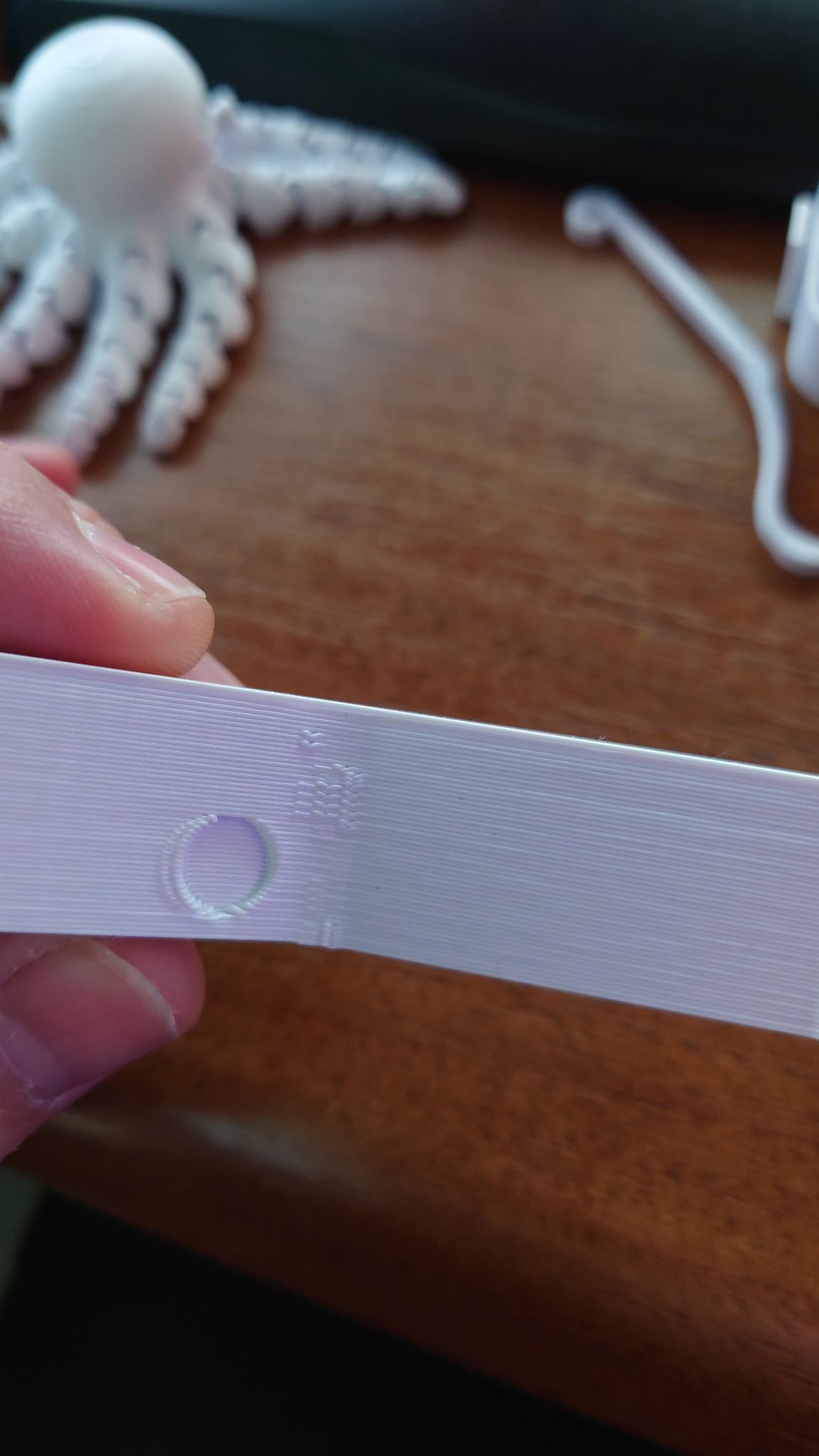

J'ai fait quelques impression et je trouve que c'est pas terrible, photos a l’appui.
J'utilise Simplify3D avec le profile d'origine, puis je suis passe avec celui de Motard geek sans la commande du BLtouch et j'ai vue une petite amélioration ( j’ai beaucoup moins les cheveux d'ange voir pas du tout).
Je voudrais mettre 1 BLtouch ou équivalant, mais je suis perdu avec toute les version.
J'ai vue une version avec le capteur Z d'origine sur ce forum, c'est bien ?

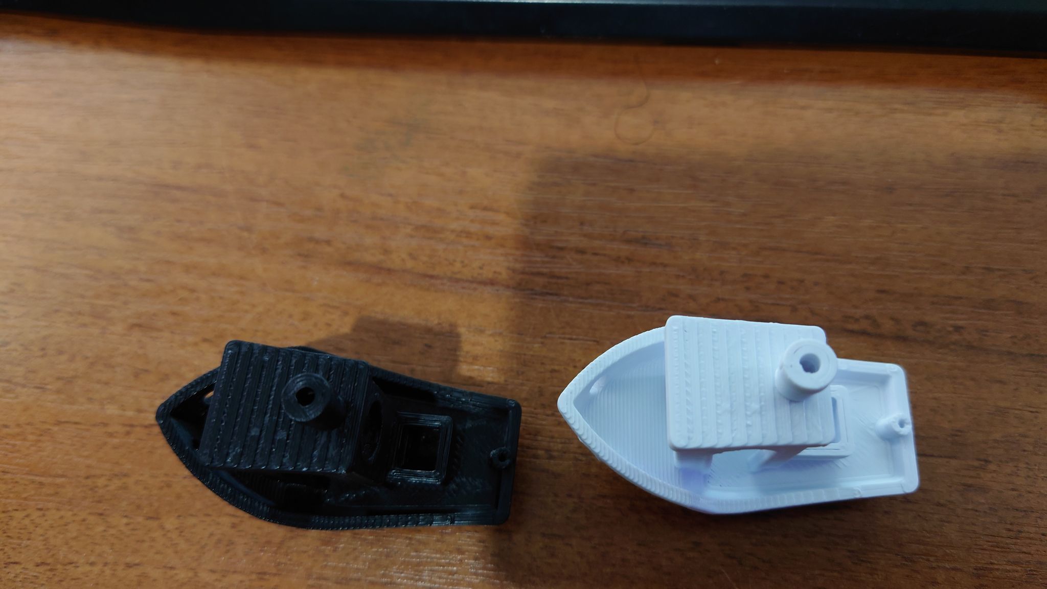

J'ai installé le Ziflex, j'avais des problèmes d’accroche avec le plateau (j'ai pourtant bien réglée le plateau avec la feuille et nettoyé la surface).
J'utilise du eSun PLA+ Blanc Froid et du Sunlu PLA+ noir.
 Si quelqu'un peux m’aider et me renseigner.
Merci d'avance

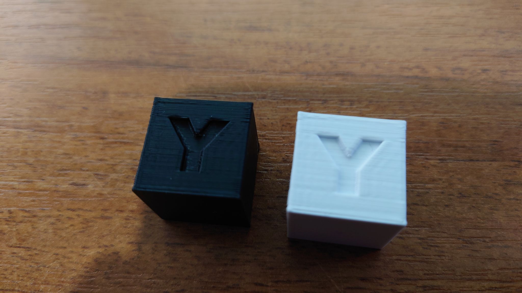

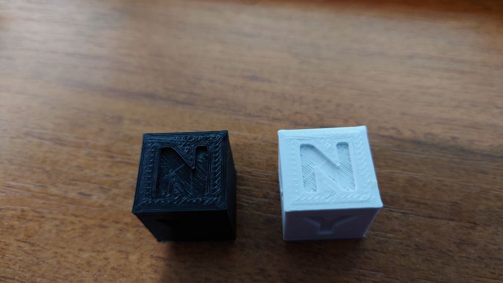

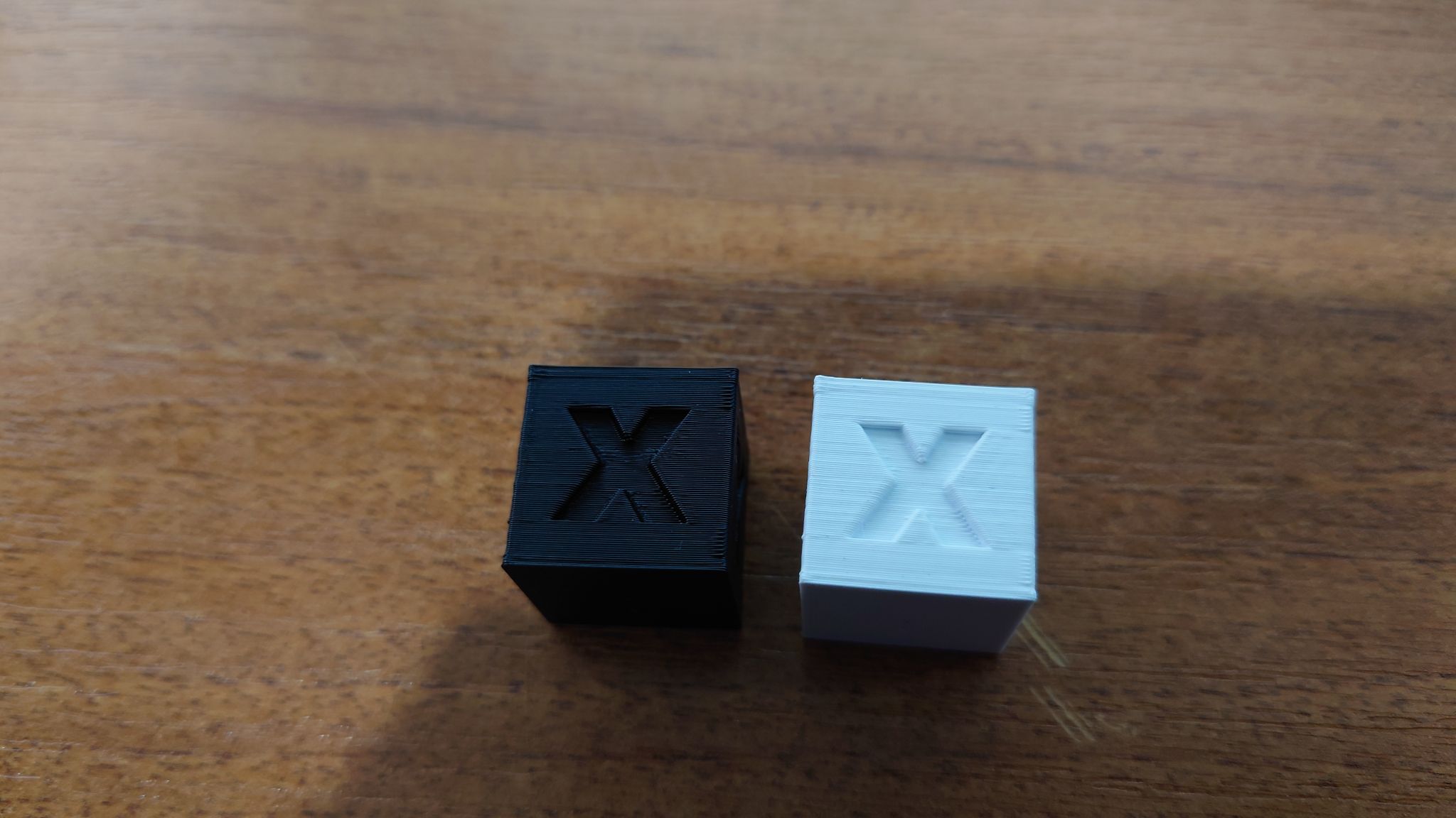

Je viens de régler serrage de l’extrudeur, j'avais des marque de traces.

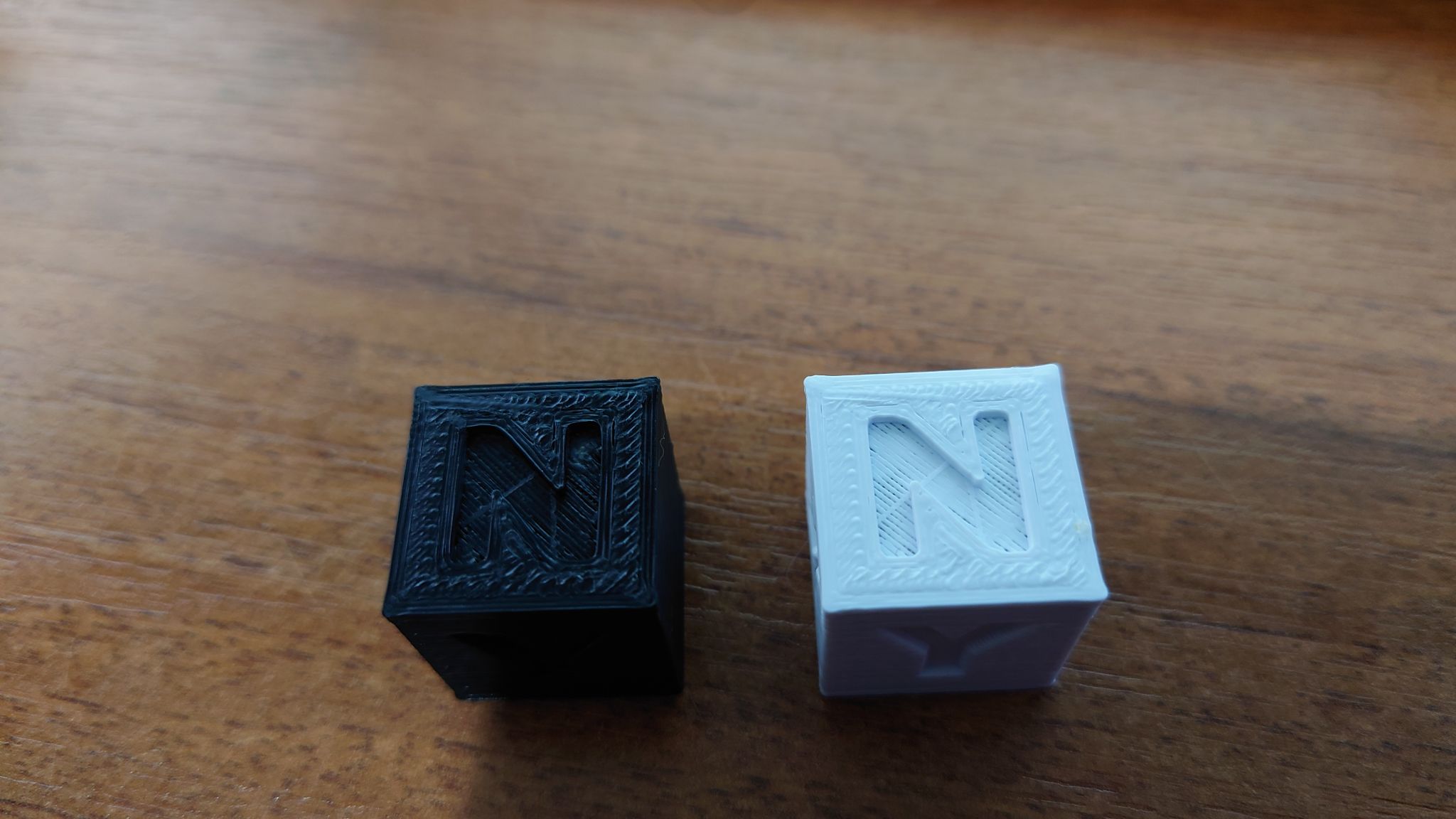

Je viens de vérifier le réglage des pas/mm, pas de soucie, j'ai bien les 10mm après avoir utiliser la commande G1 E100.
La je suis en train d'imprimer le cube
Modifié (le) par Amon
Je lais déjà fait pendant le montage, sauf sur le plateau.

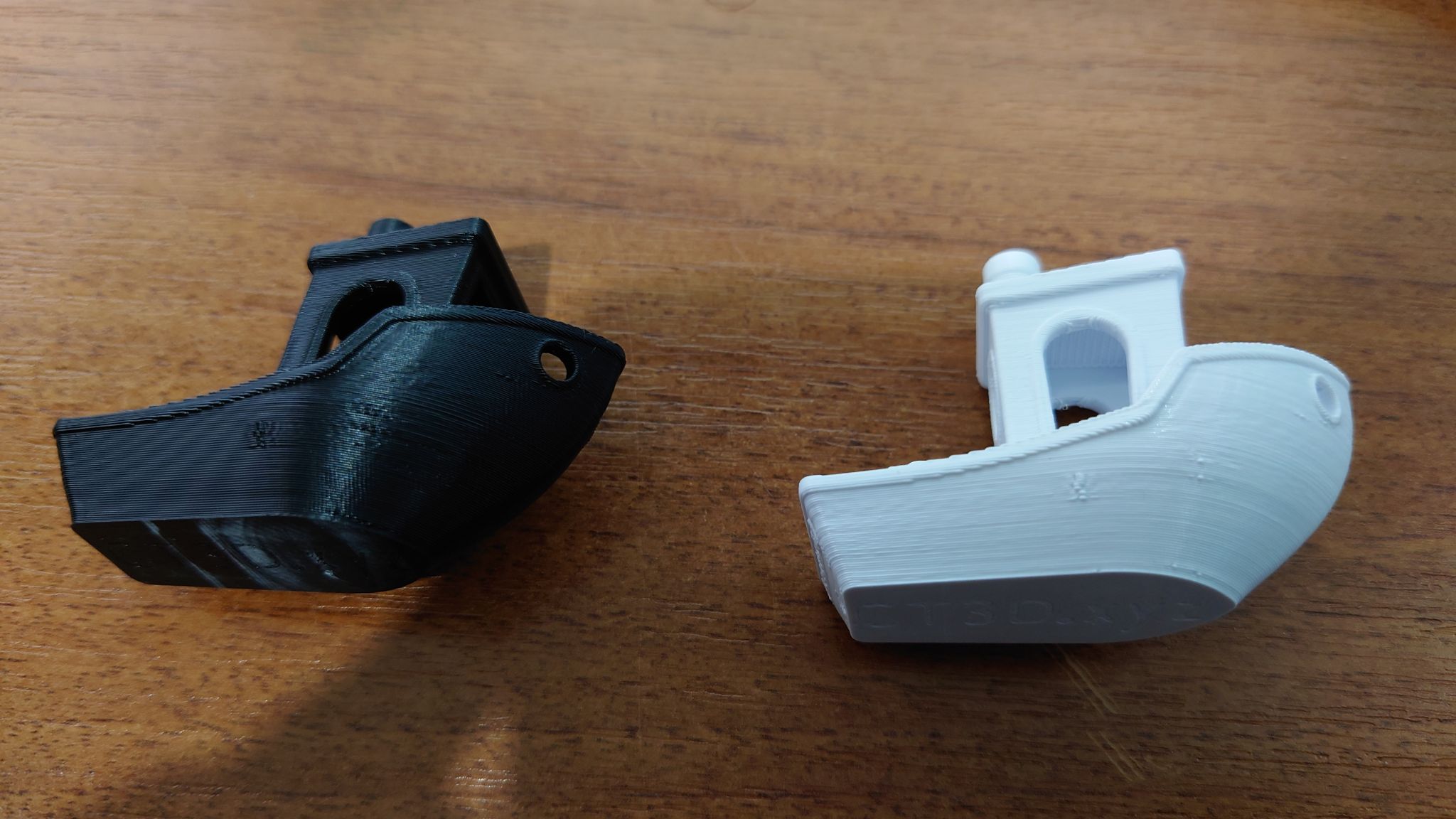

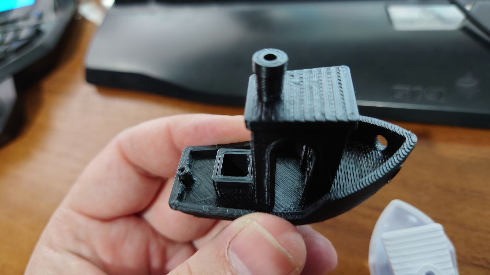

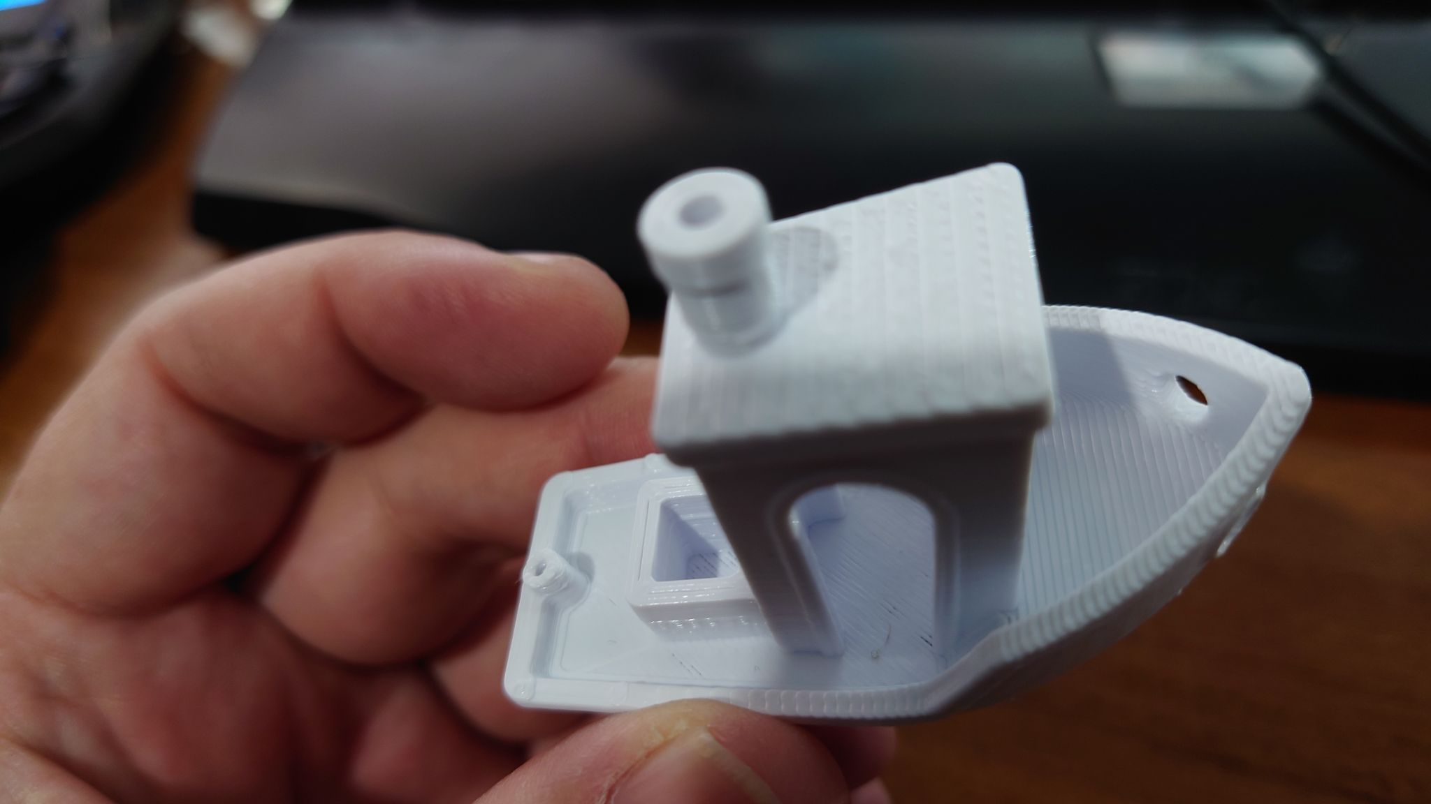

J'ai lancé l'impression du bateau avec la modification du serrage de l’extrudeur  et du multiplicateur d’extrusion.
Après l'impression, je vérifie le plateau.

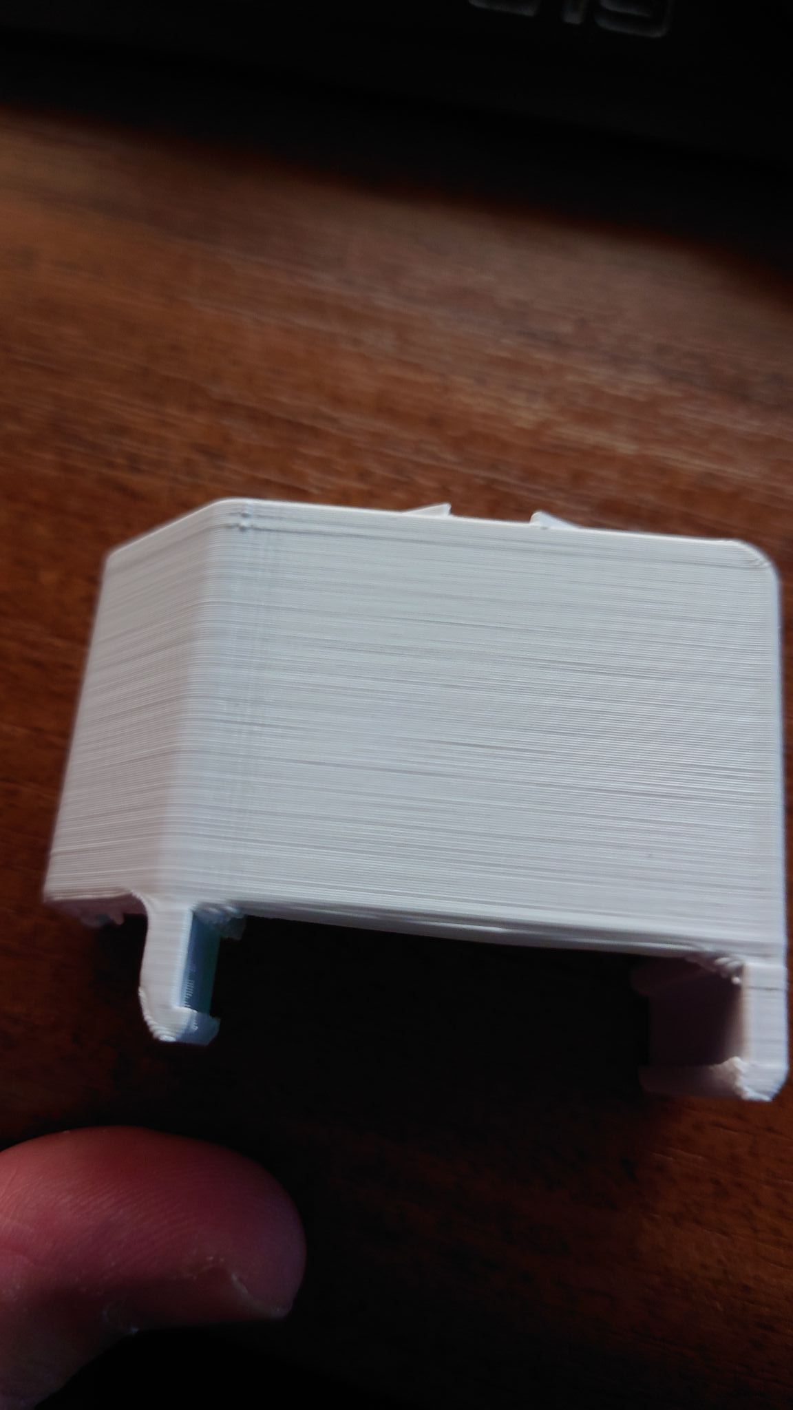

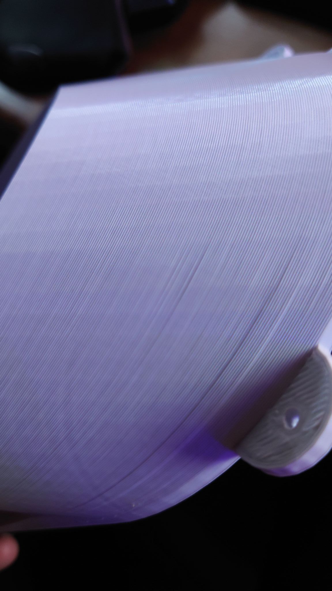

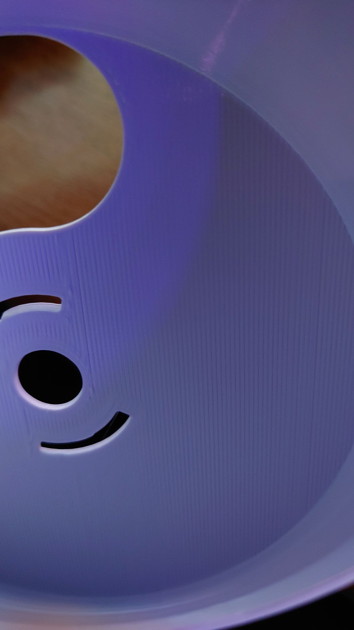

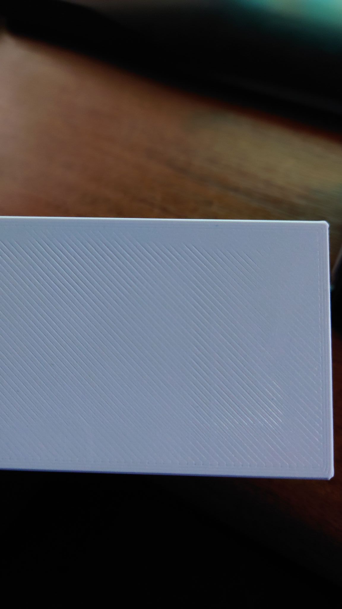

Re bonjour.
Après plusieurs tests et de recherche.

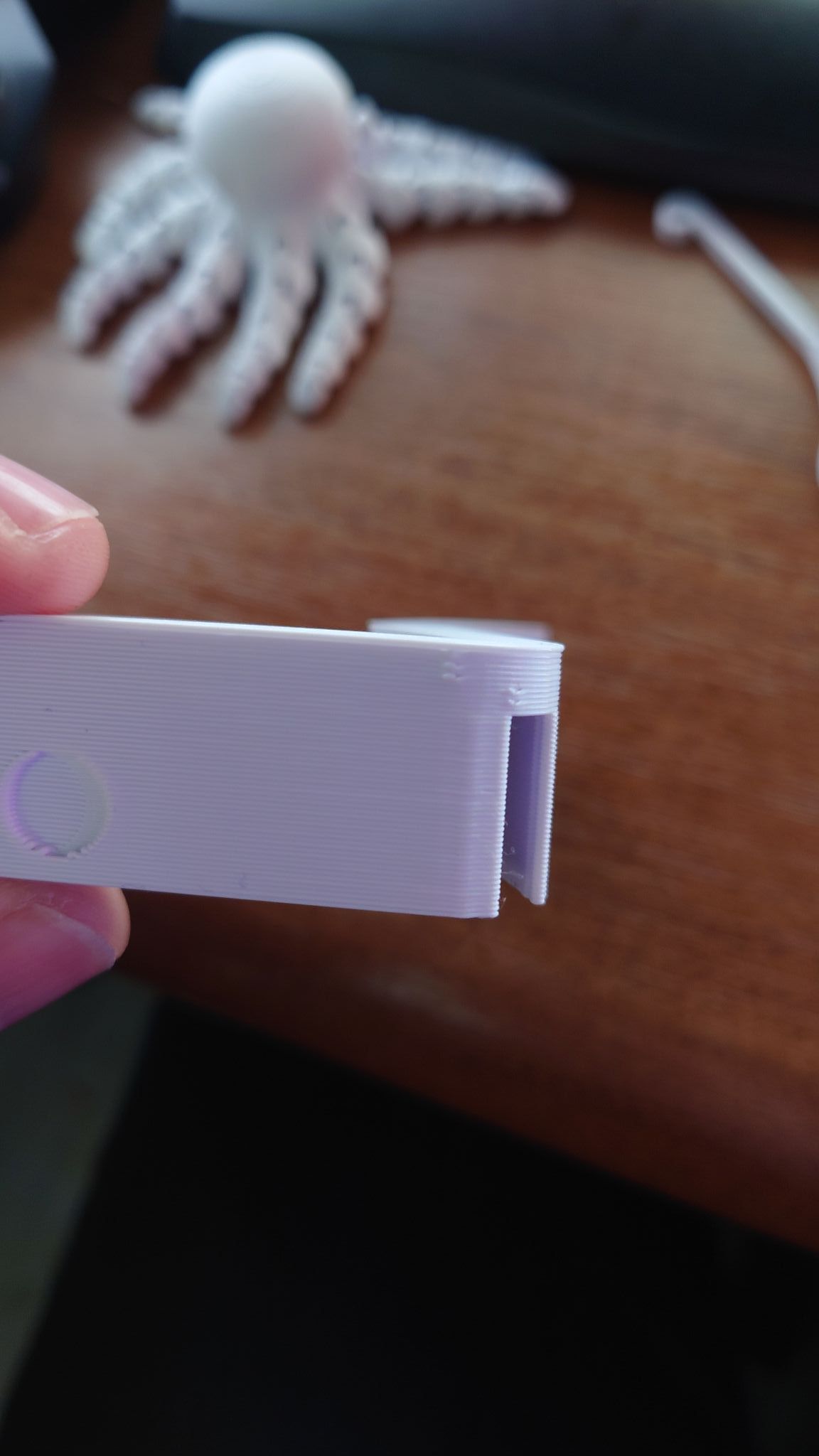

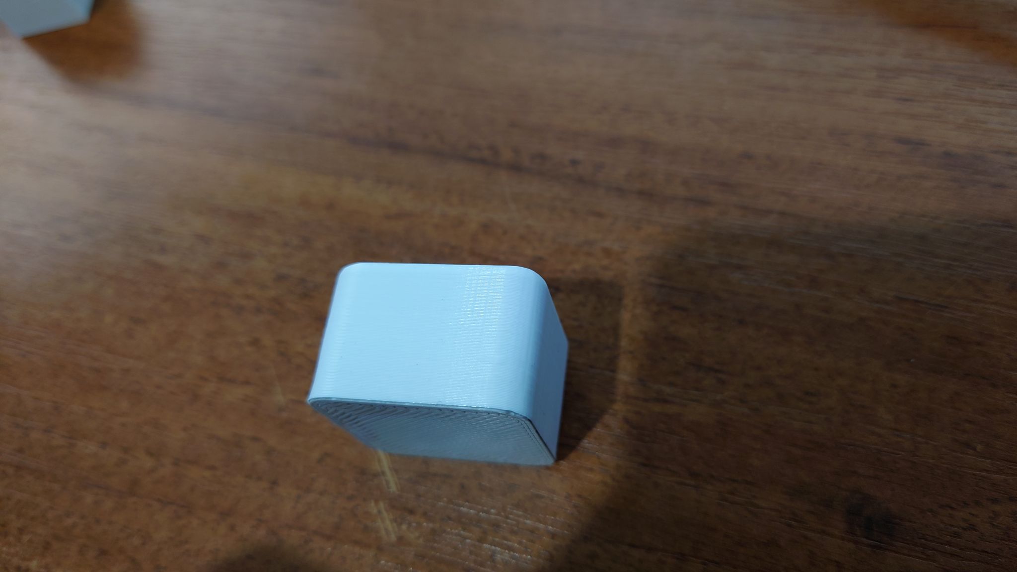

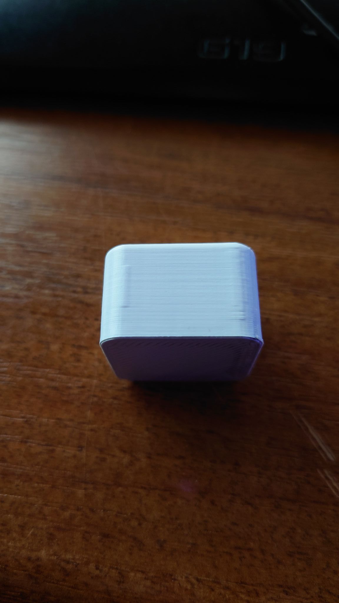

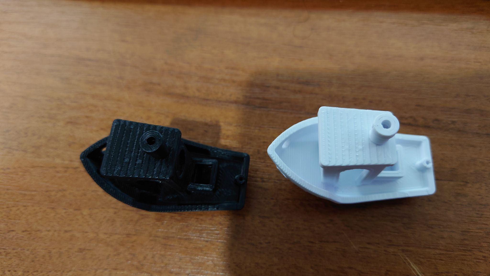

j'avais bien 1 problème de profile, j'en ai trouvé 1 sur la communauté de Facebook qui apparemment sur mon X1 semble lui convenir (même pas le votre, j'avais des problèmes d'impression).

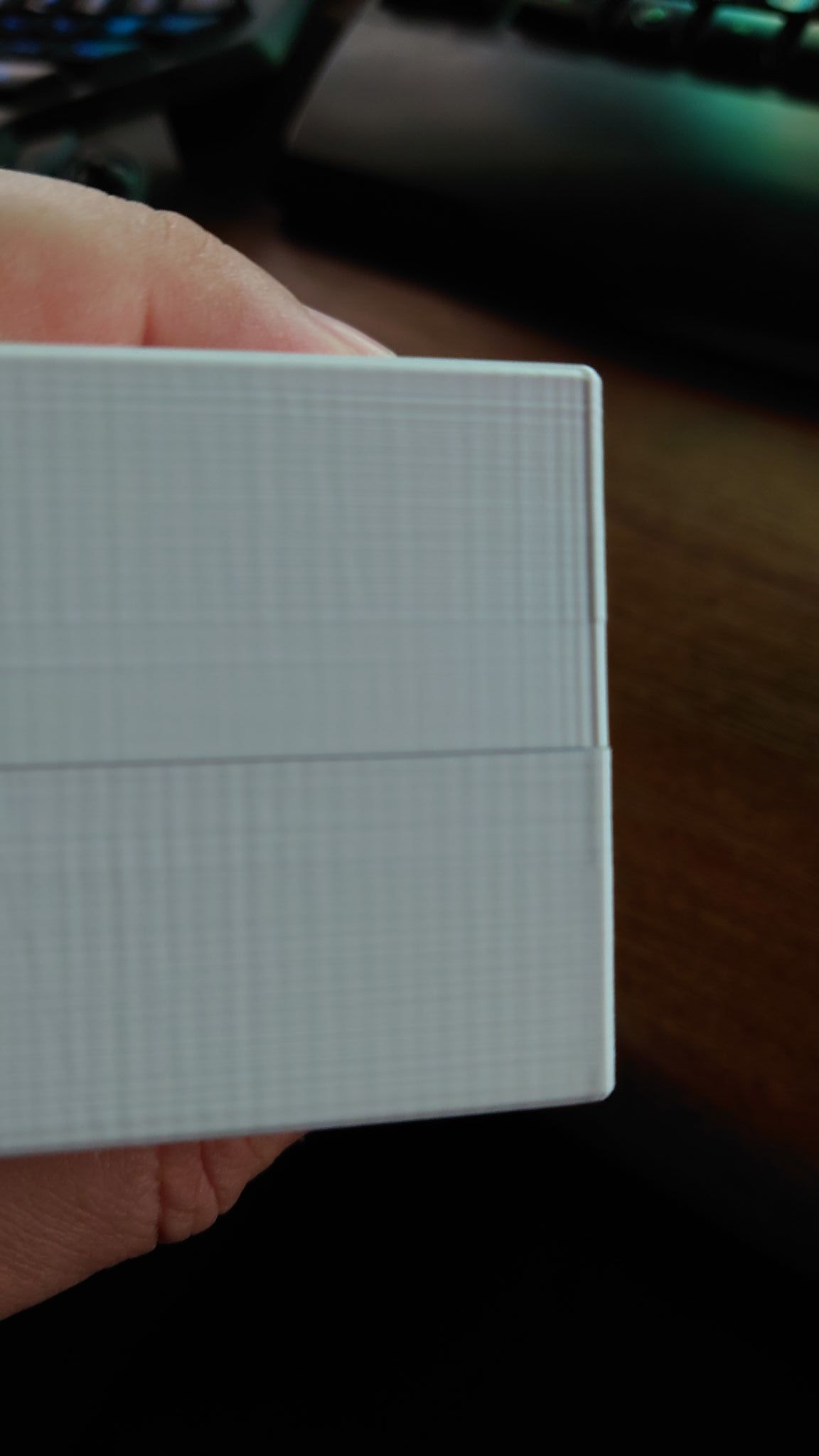

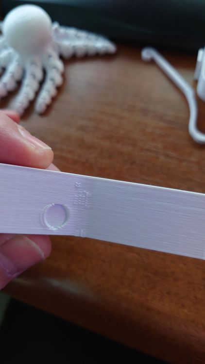

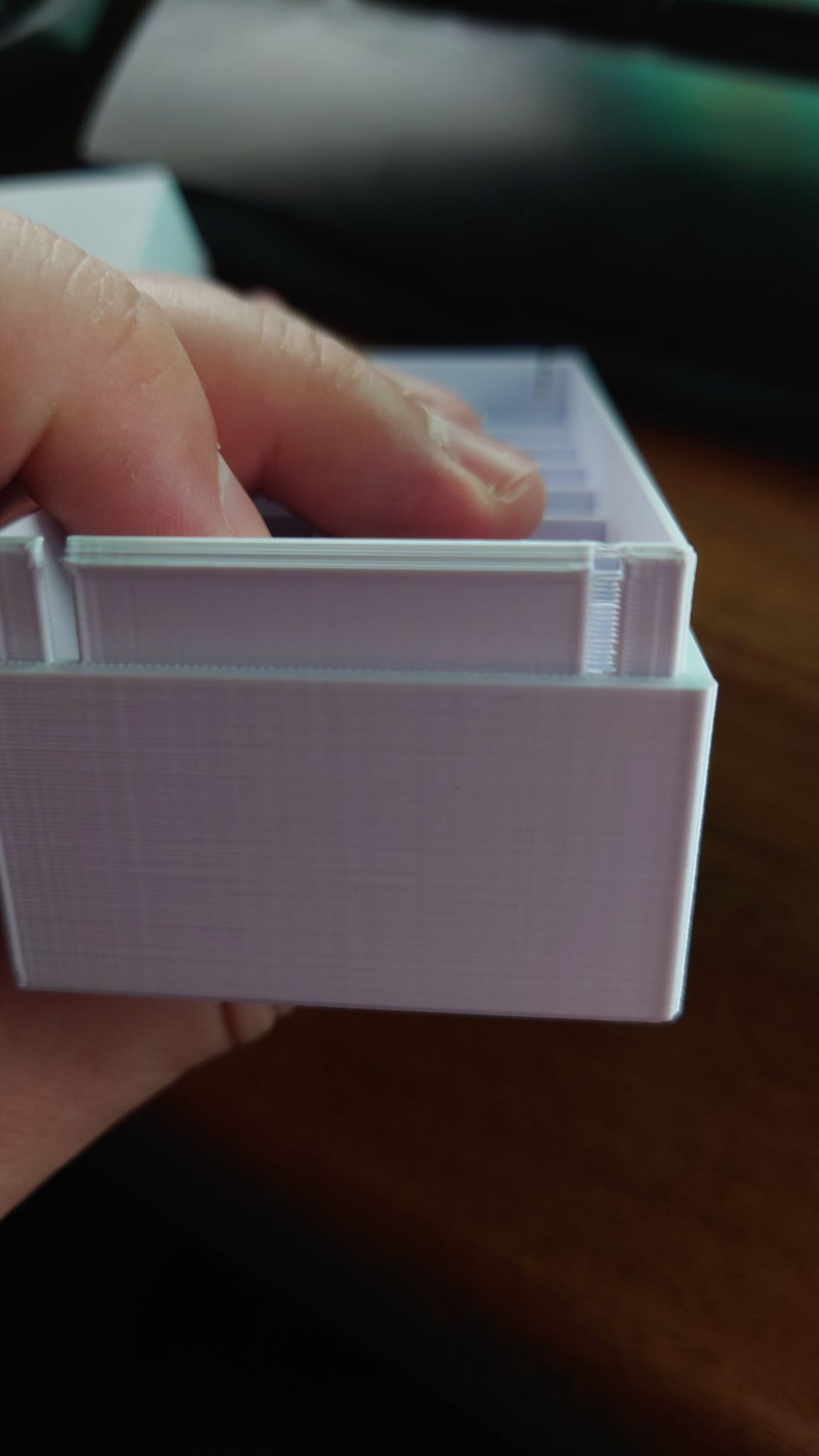

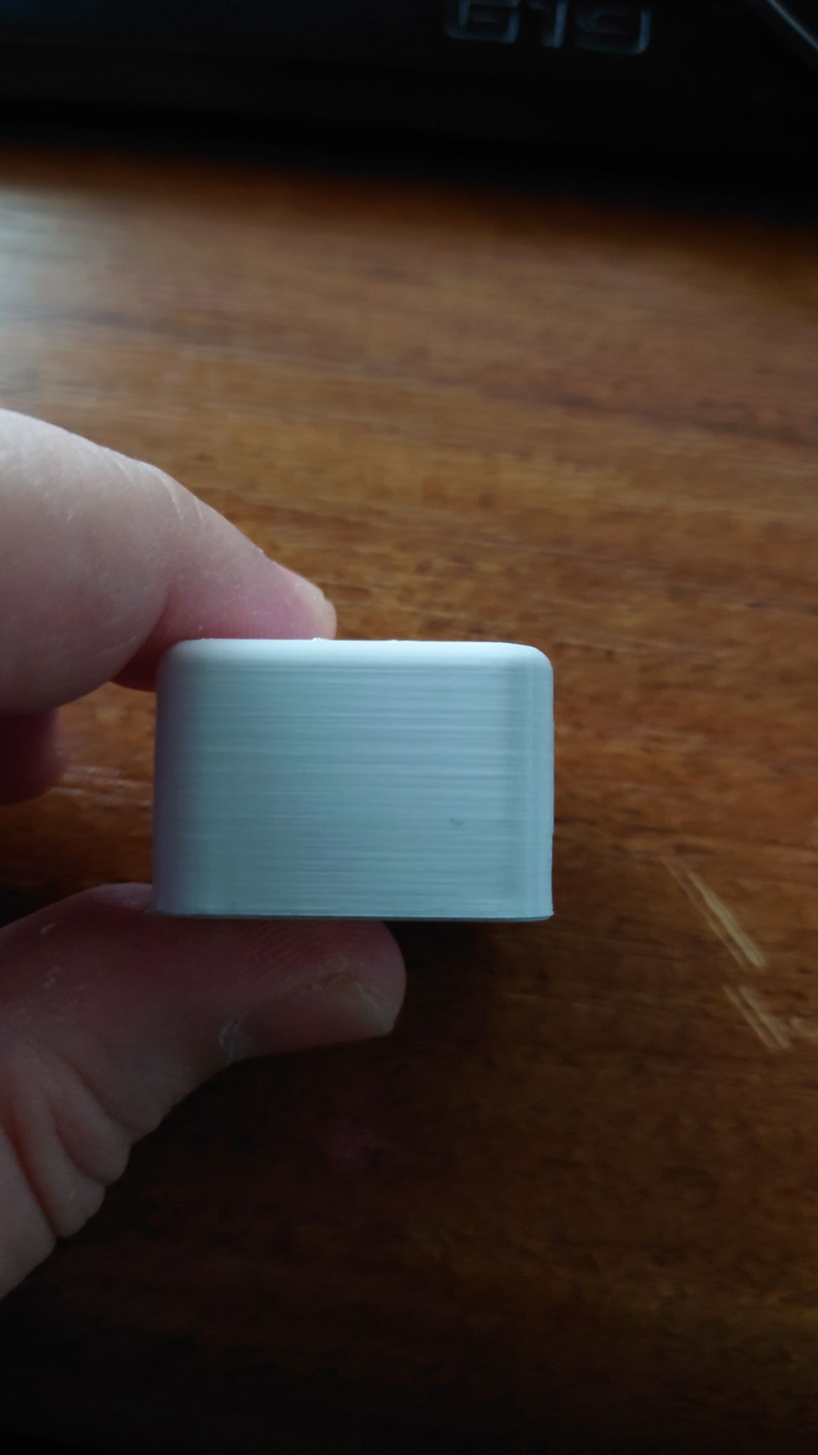

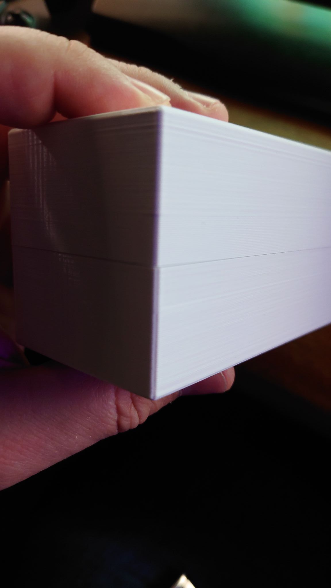

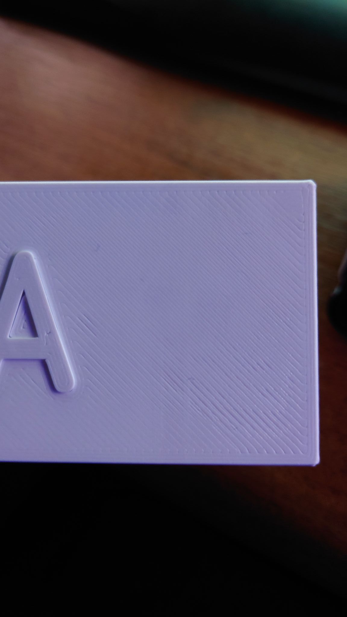

Maintenant j'ai quelques petits défaut sur mes derniers impression, une idée de quel réglage a changer ?
J'ai aussi mis qui je pense sont pas mal comme la 1er couche.
Le 15/10/2020 at 20:16, Amon a dit :
Y'a un topic à ce sujet, perso je suis avec un BLTouch "original" câblé directement sur la carte mère en parallèle de la LED.
Sinon t'as calibré ton extrudeur ? Ton Z est bien stable ? Le renforcer et changer les coupleurs + anti-backlash a bien aidé à avoir de belles couches sur le Z perso 🙂
J'ai déjà calibré l'extrudeur.
J'ai déporté la bobine sur le coté, donc plus de poids.
J'ai pas touché au coupleurs et anti-backlash.

J'ai quand même avancé d'un grand pas grâce au changement de profile sur simplify.
Par contre pour les cheveux d'ange, il faut que j'augmente la distance de rétractation ?
Je suis a 2,10 mm et la vitesse de rétractation a 3600,0 mm/min.

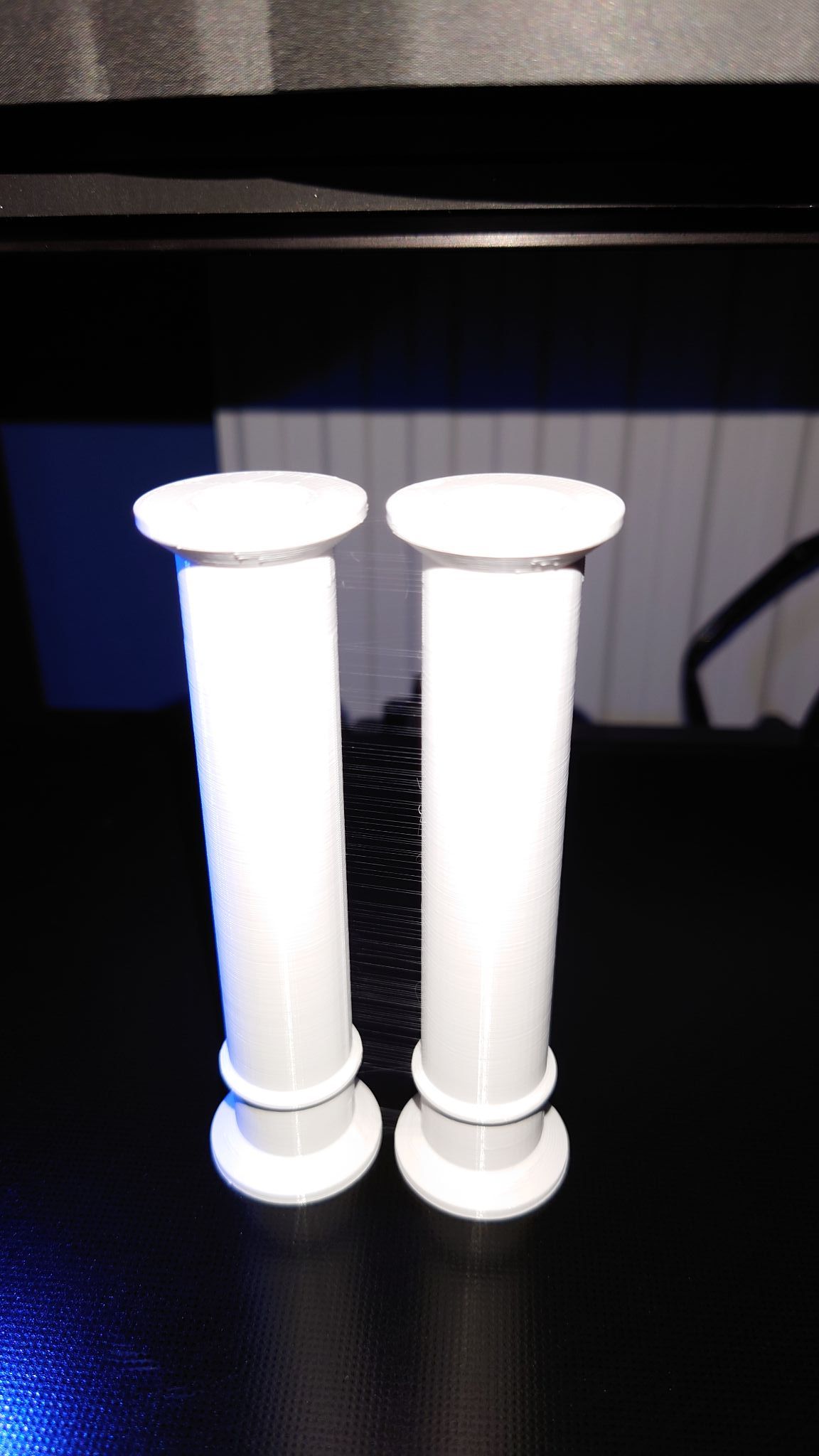

J'ai imprimé le support bobine du topic Side Spool System d'Atoban mais je n'arrive pas a emboiter les 2 pièces (Spool_mount_-_frame_attachment et Spool_mount_-_spool_axis)
J'ai testé avec le S de https://www.thingiverse.com/thing:342198 qui s'emboite en forcent un petit peux.
Je ne comprend pas pourquoi ça ne marche pas avec le Side Spool System.

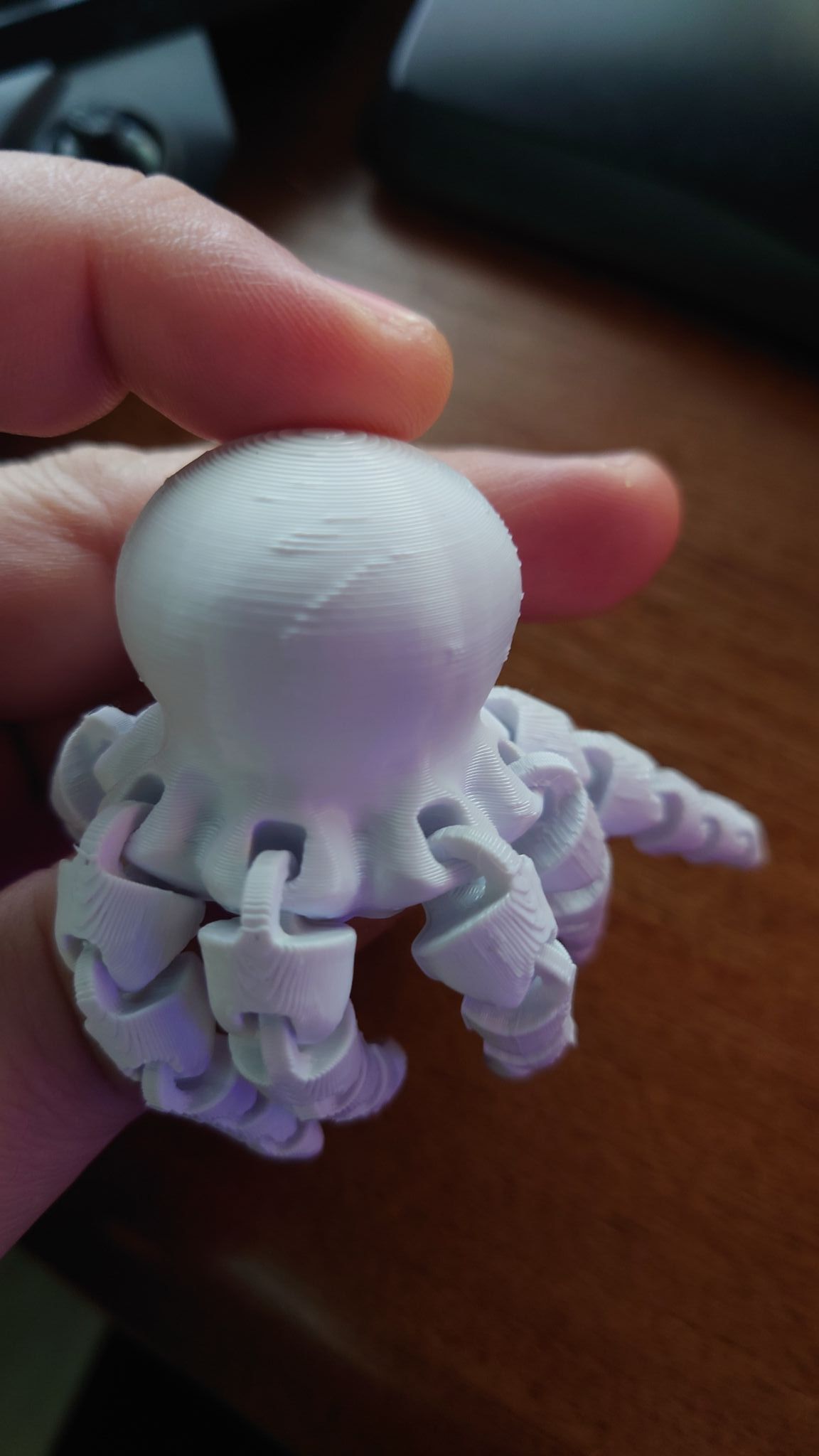

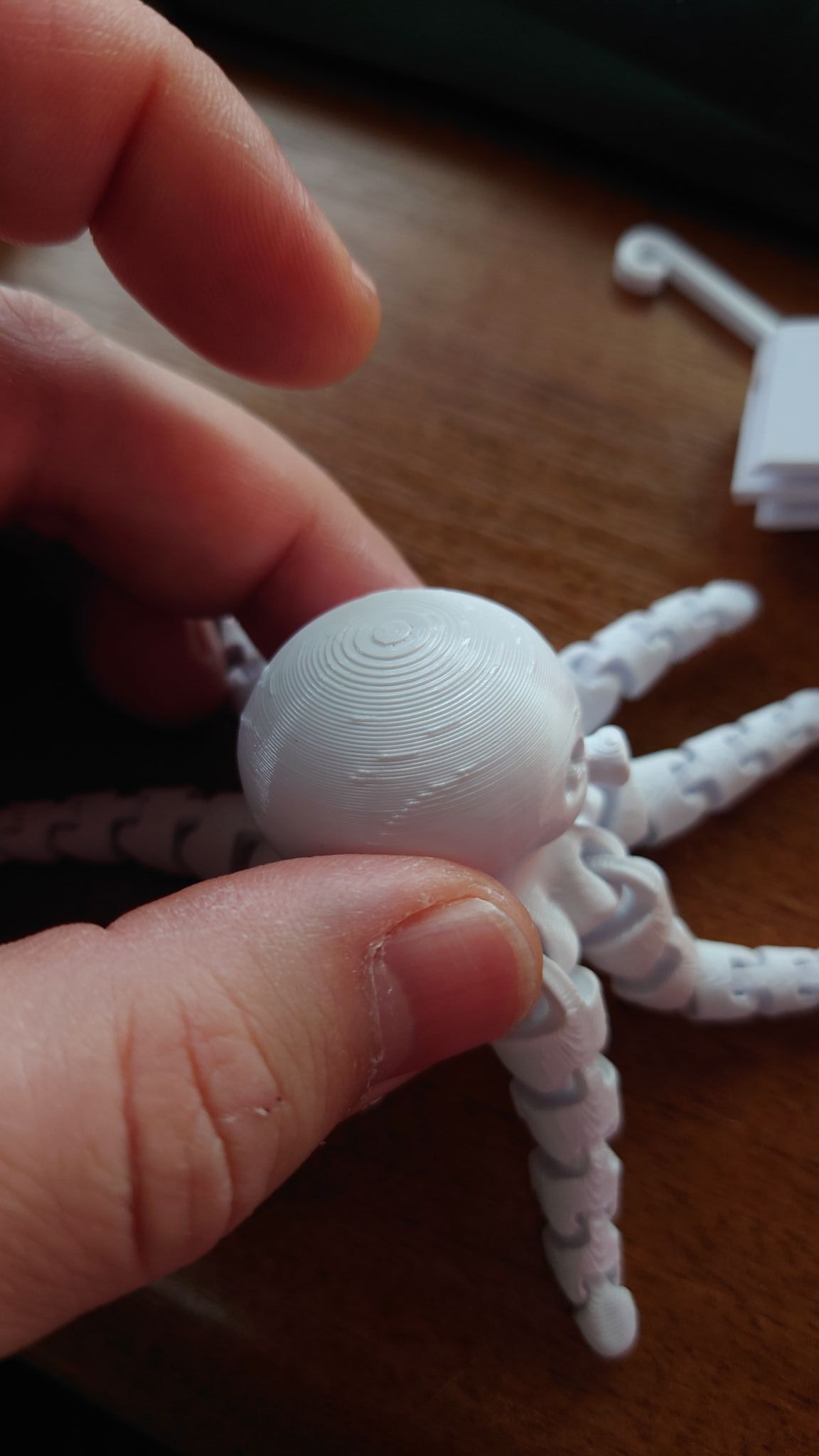

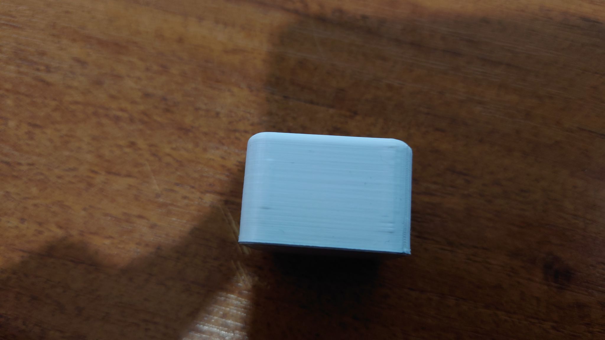

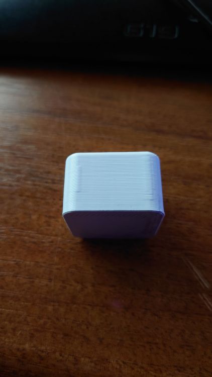

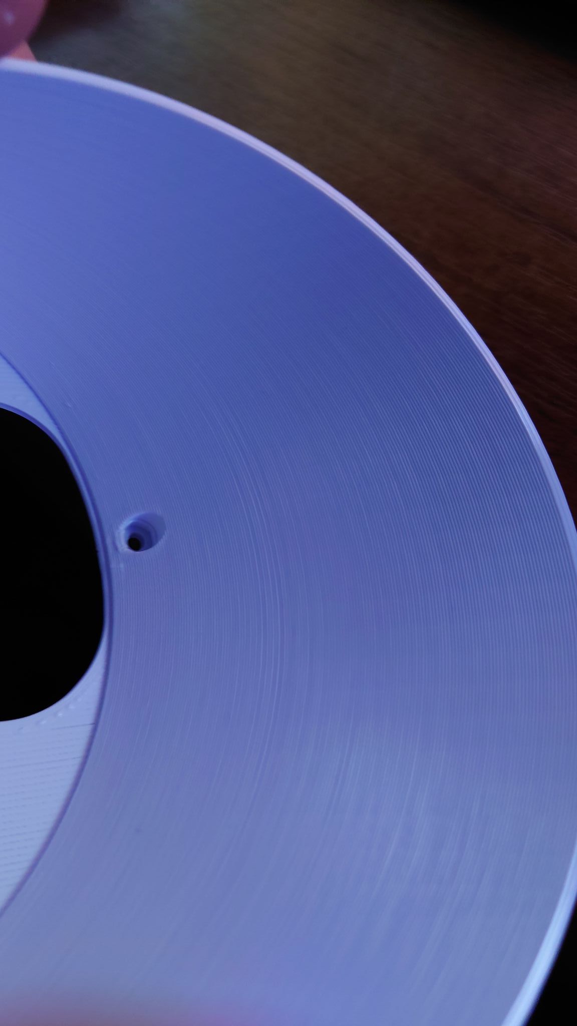

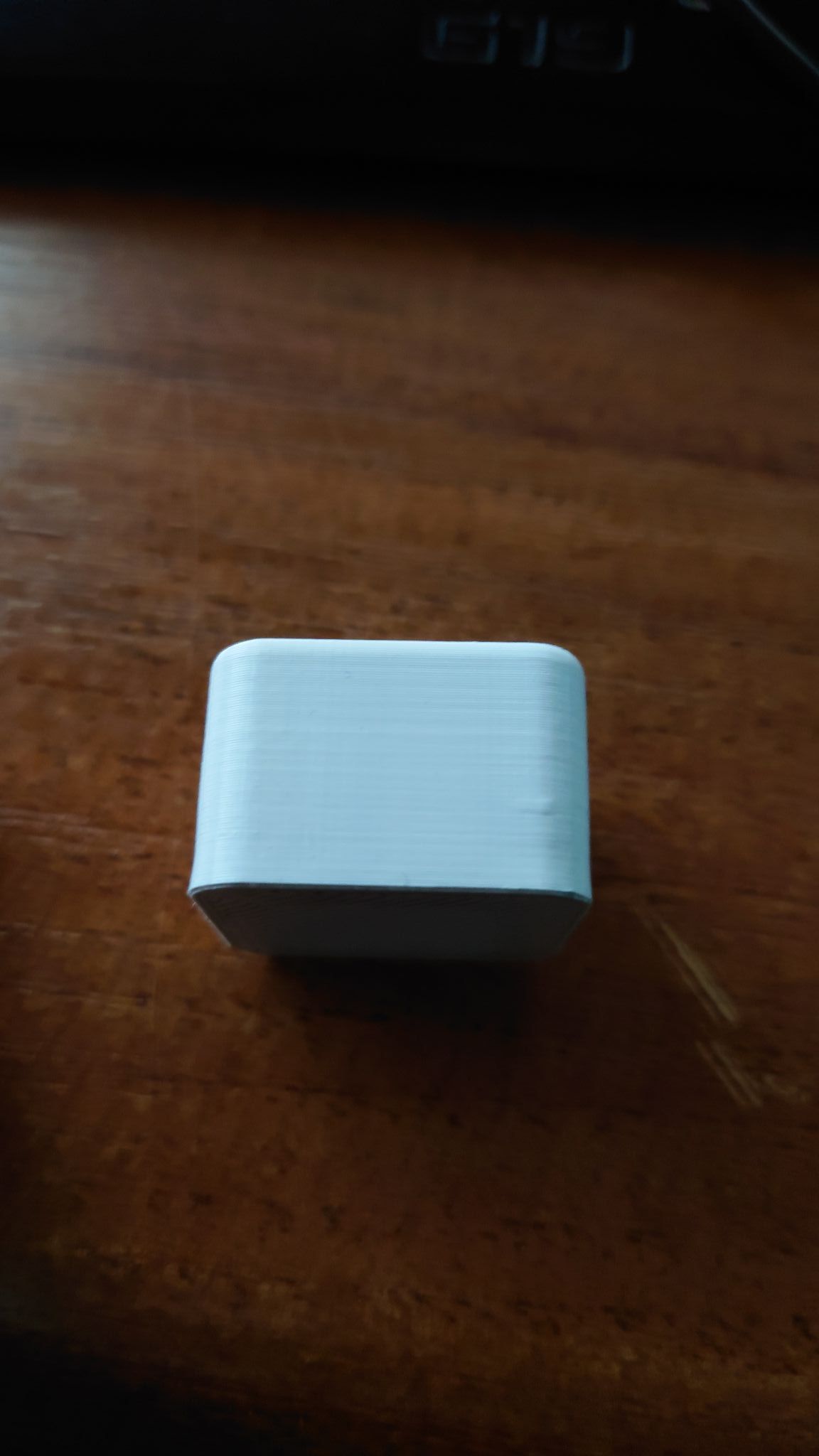

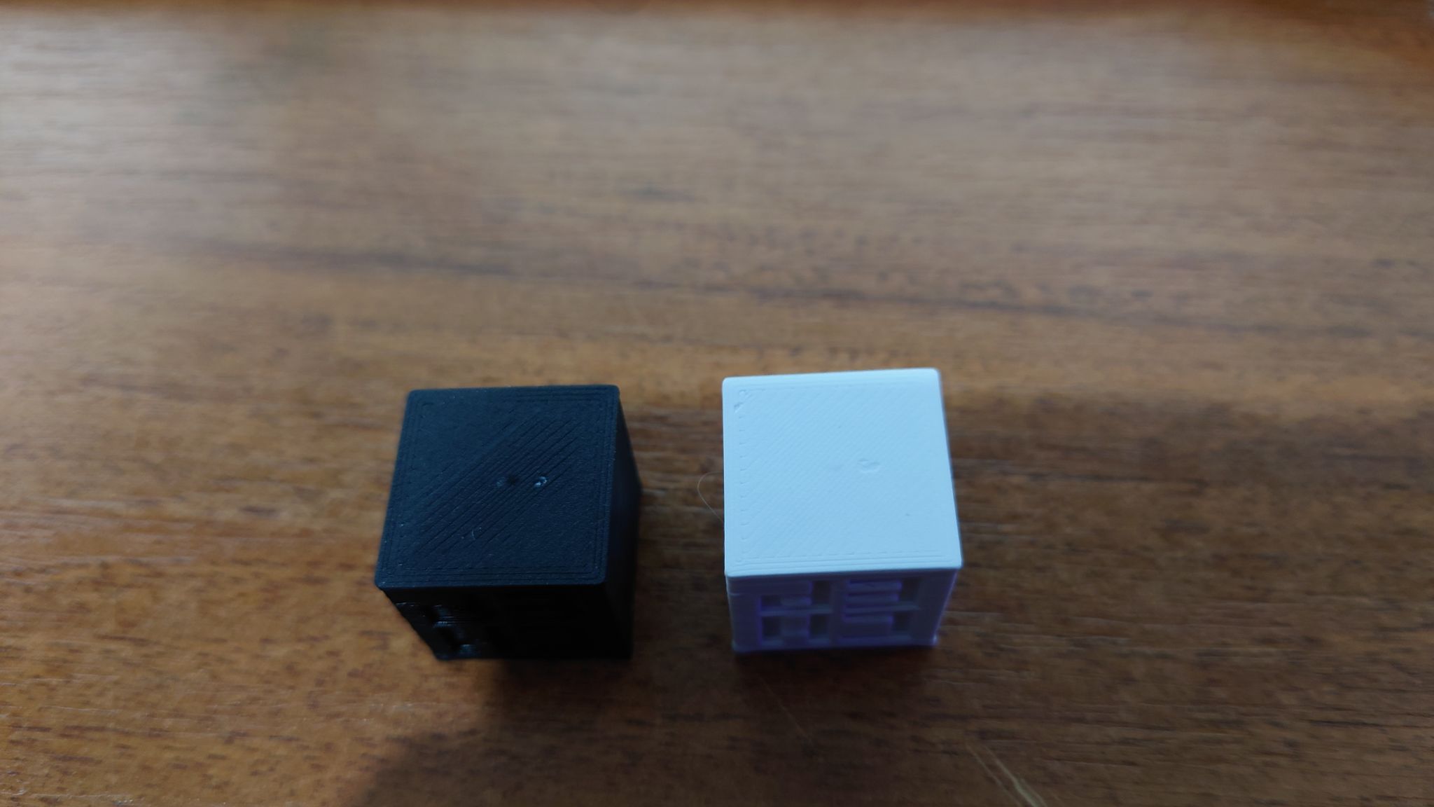

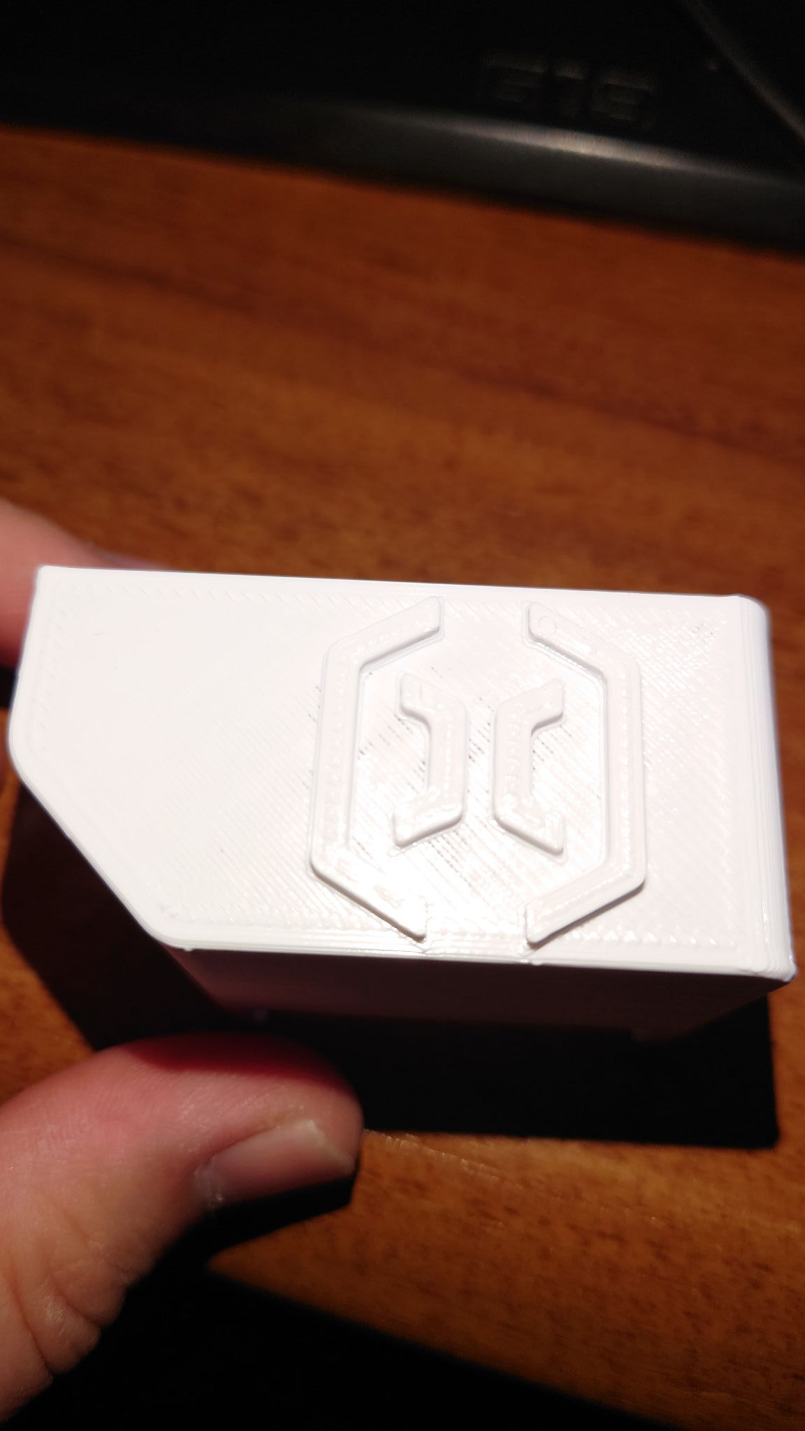

Par contre j'ai toujours ces petits défaut sur mes impressions.
Bonsoir,
Après avoir passé des heures et des heures, utilisé prés de 4kg de filament, j'ai enfin réussi a atténué les défauts et les placé derrière l'objet.
c’était une question de réglage de simplify 3d.

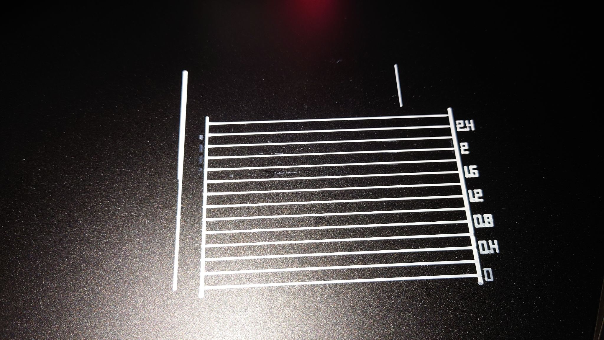

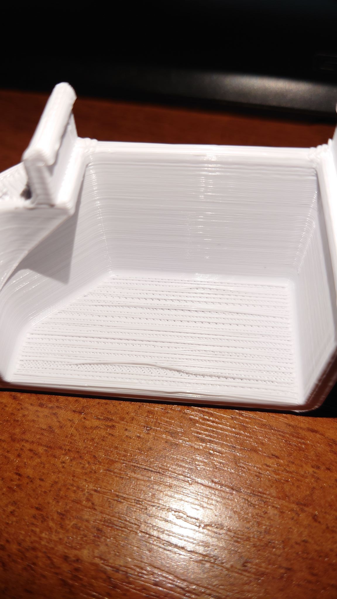

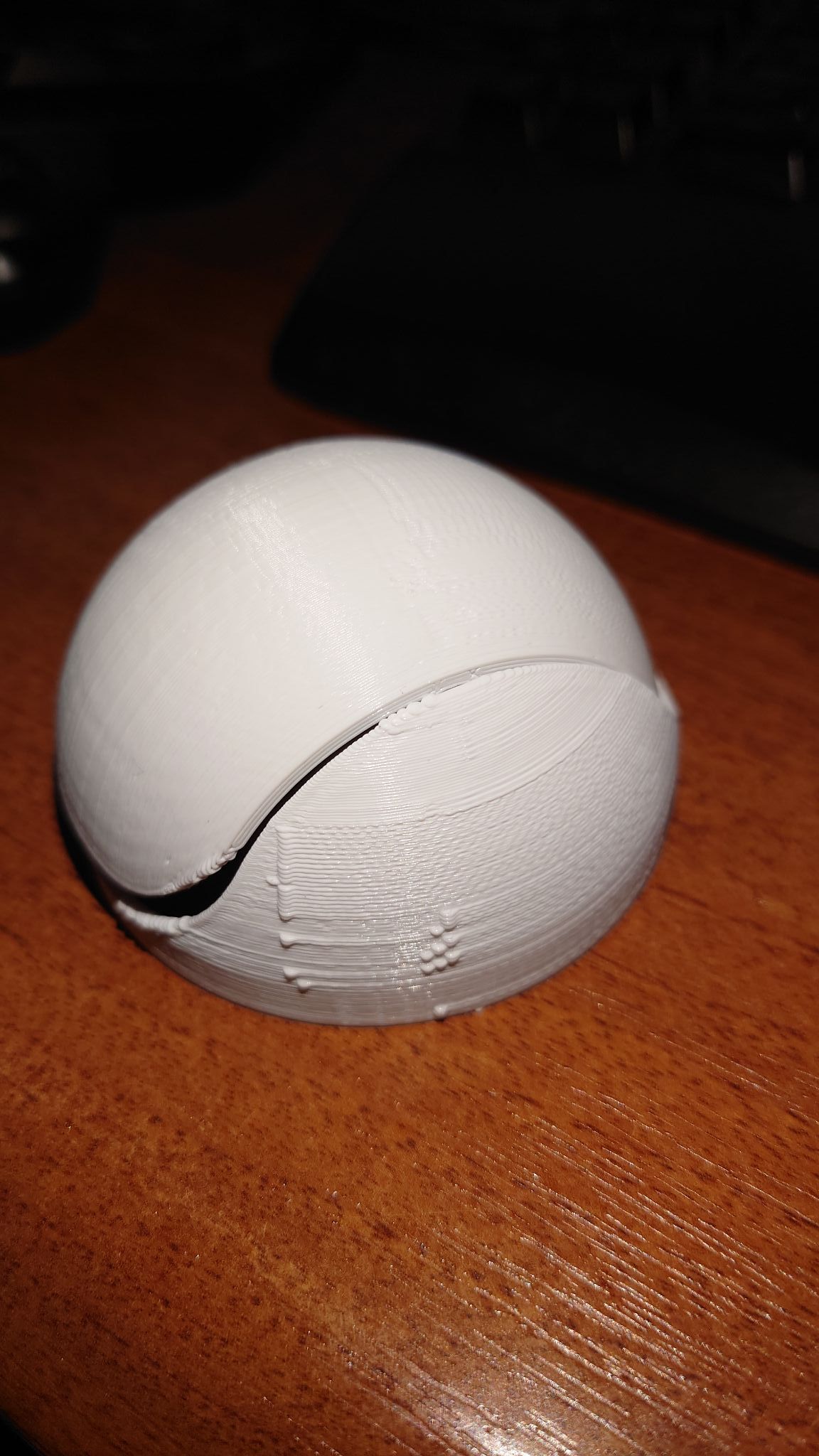

J'ai imprimé 1 pièce qui a prit un bonne parti du plateau, 16h après, je me suis retrouvé avec 2 cotés relevé (pas trop grave vue la nature de l'objet).
Après avoir cherché et testé, je me suis rendu compte que le BLTouch ne fait pas son job.
J'ai refait le niveau du plateau, réglé le z offset directement sur l'imprimante.
Quand je lance un teste de calibration, je me retrouve avec le bas trop éloigné qui adhère pas, le milieu ni quel et le haut, vraiment trop écrasé.
Si je joue avec le babystep, je me retrouve en bas, pas de filament, au milieu pas terrible et en haut ni quel.
Je n'arrive pas a trouver la solution a ce gros problème.
Il y a 1 heure, Yusuke-sensei Urameshi a dit :
je suis un gros noob et pas encore l'imprimante 😛 mais as tu essayé avec cura 4.8? j'en ai lut du bien.
Ca na rien a voir, il me prend bien le g-code.
J'ai essaye les commande après le G29 : M500 et M420 S1
J'ai même testé le M502 avant le G29.
Il me prend bien les commandes (le M502 et le M500) mais pas le réglage du BLTouch
Salut @Amon,
il y a 29 minutes, Amon a dit :
si tu envoies "M420" juste après, il te dit que le mesh est valide?
ou un "M420 V" , il affiche la matrice du mesh?
Modifié (le) par remibora

Tu devrais éditer ton message précédent ("..." en haut à droite du message -> Editer) pour supprimer le résultat des Gcodes ... et mettre le résultat dans un fichier texte que tu joints (peut-être à zipper). Sinon les modos vont râler...
EDIT: le nivellement est bien valide "Bed Leveling ON"
Bon ça va pas faire avancer le schmilblick, mais c'est un problème qui n'est apparemment pas nouveau et qui n'a pas attiré les foules dans ce sujet.
il y a 53 minutes, remibora a dit :
Je viens de voire le sujet.
Donc en gros, je l'ai dans le cul Lulu.
Il faut que je vire le BLTouch, que je reflash et que je repasse en manuel pour le plateau.
J'ai quand même teste avec 1 autre fw entre temps, j'ai le même problème.
