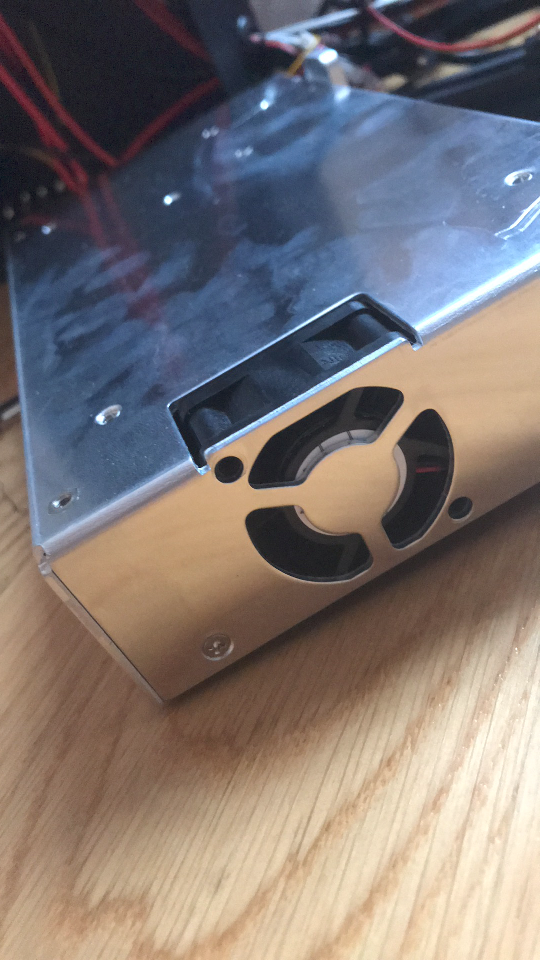

Le problème est dans le titre ! J'ai déjà changé la carte mère donc c'est silencieux de ce côté là, mais le problème vient surtout maintenant des ventilos... Ceux de l'alimentation et de refroidissement de la carte mère  en particulier. En effet, ces deux ventilos représentent la quasi totalité du bruit fait par la machine (qui n'est pas faible).
Est il donc possible de remplacer les ventilos facilement? (celui de refroidissement de la carte mère a l'air facile à remplacer, mais dans ce cas là quel ventilo mettre à la place ? J'y connais rien...)
Et s'il est difficile de remplacer celui de l'alimentation, faut il en racheter une complète? Et dans ce cas là laquelle?

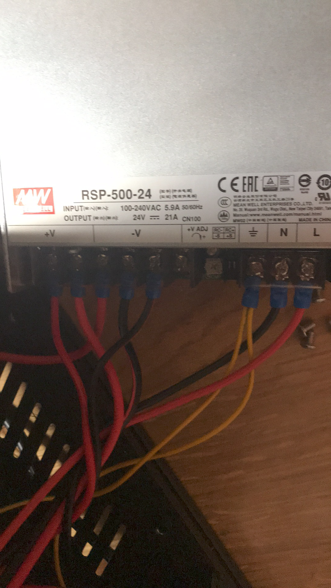

Tu dispose d'une Meanwell 500W.
C'est déjà très bien.
C'est sûre qu'installer une 750W, permettrait à l'alimentation d'être moins sollicité... et du coup au ventilo de l'alimentation de faire moins de bruit.
Mais attention à un point important : Une alimentation de 750W, j'ai des doutes sur sa taille. Tiendra-t-elle encore dans le boitier ?
Sur l'alimentation, mon avis : Le fait que l'alimentation est très sollicité sur le  plateau, c'est que le  plateau est très "exposé au courant d'air". Si dans la pièce, il fait 18°C et que ton plateau doit maintenir un 60°C, alors forcément le ventilo de l'alimentation se fera entendre. Le simple fait "d'éviter et réduire les  courants d'air" du plateau en fermant l'imprimante sur les côtés. Le ventilo tourne moins souvent.
Mais petit rappel : Il est préférable de l'entendre et de s'assurer de  son bon fonctionnement que de chercher à faire le silence. Le silence n'est pas gage de sécurité et de bon fonctionnement.
Si tu veut quelques idées pour réduire le bruit du ventilo de l'alimentation,  en voici une :
https://www.thingiverse.com/thing:4457334
Ici la personne a simplement imprimé un conduit d'évacuation et un nouveau ventilo Noctua de 60x20mm (plus un relais 12v). C'est très efficace pour réduire le bruit.
L'inconvénient : Faire faire quelque découpé à la meuleuse au boitier.
Pour rappel, la ventilation de l'alimentation a des petites encoches qui lui permettent de s'emboiter dans l'espace prévu. Aucun autre ventilo vendu dans le  commerce ou le net n'à ses petites encoches. Il est donc "quasi-impossible" d'emboiter un autre ventilo.
Sur le ventilo de l'alimentation, sauf si tu est vraiment embêté par ce dernier... change-le pour un Noctua... sinon laisse-le.
Si l'alimentation "surchauffe" en raison d'une ventilation moins efficace, tu iras au devant de gros ennuis, crois-en mon expérience.

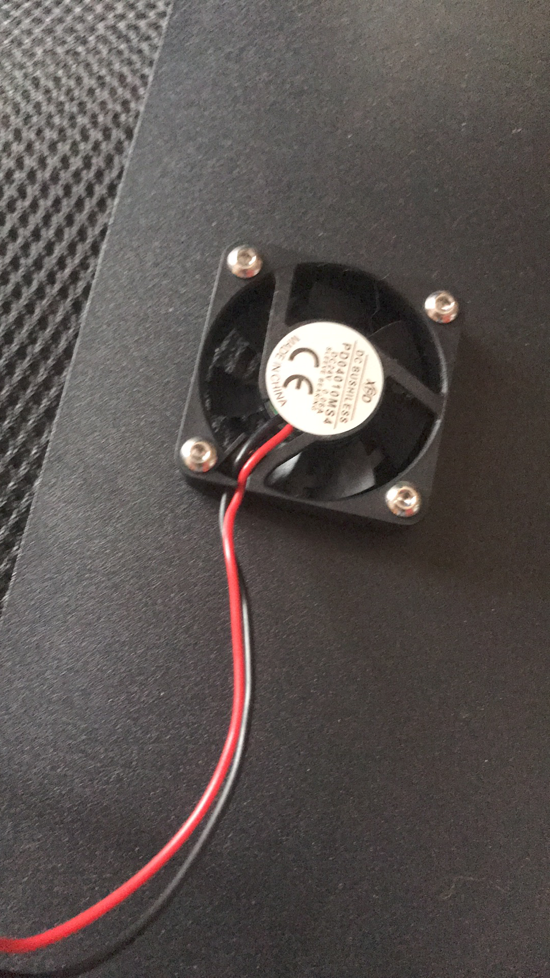

J’ai quand même décidé de prendre un autre ventilateur pour refroidir le boîtier. Il est bien à double câble, mais il manque la fiche au bout nécessaire pour le brancher... Je ne sais même pas quel nom donner à cette fiche/ ou ça s’achète... Le sauriez vous ?
Pour le connecteur, c'est certainement un JST XH 2.54 (voir ici). Sinon un dupont comme ceux-ci.
Après, c'est pas facile de jouer aux devinettes: tu devrais poster une photo du connecteur de l'ancien ventilateur...

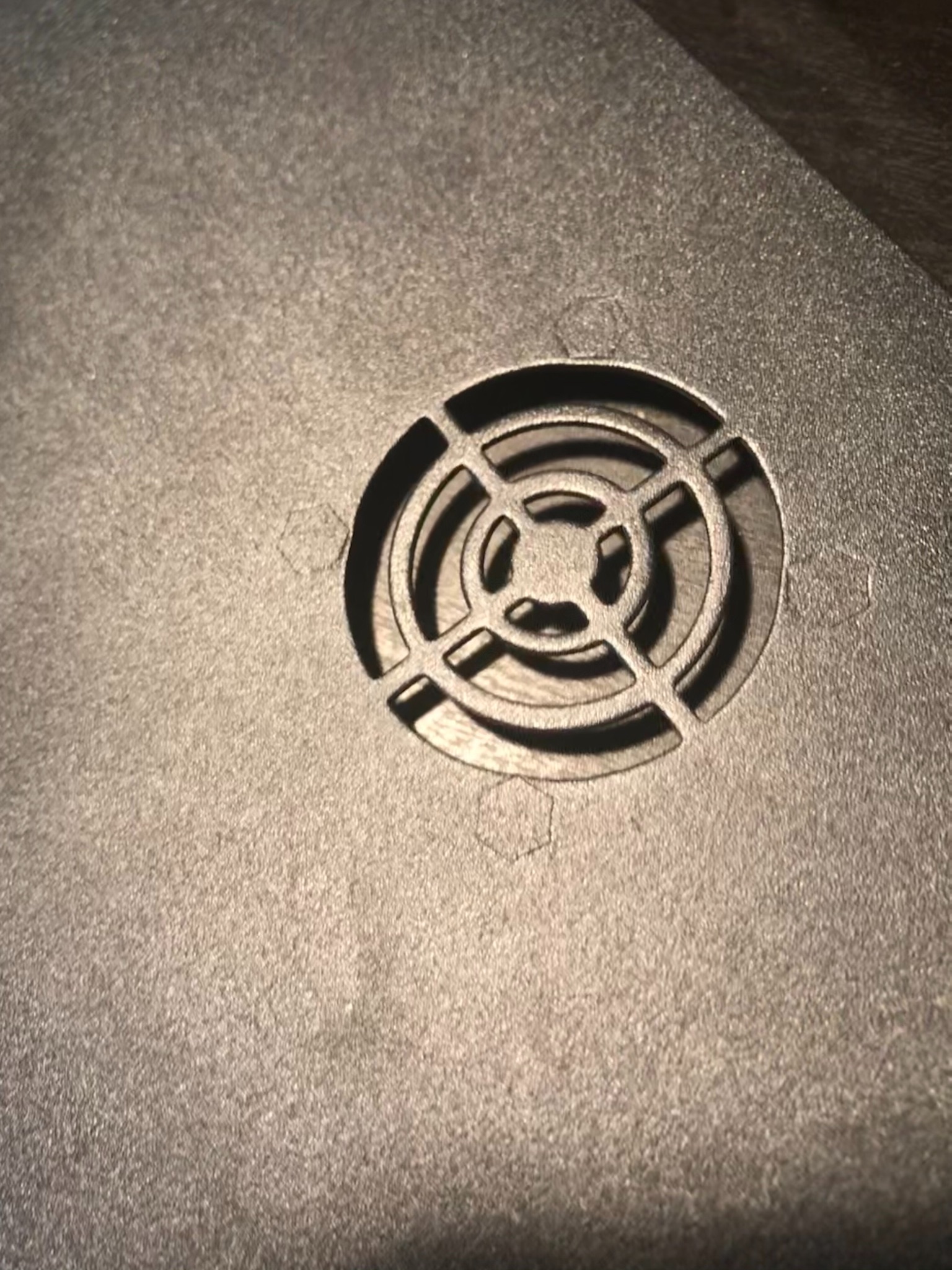

Sauf que en faisant des comparaisons ancien/nouveau ventilo, je me suis aperçu que ce qui faisait le plus de bruit, c’était que le ventilo soit contre cette grille :4698B663-C74B-4B02-B07D-9CC5BEE12A8D.thumb.jpeg.944eec64104b3e405e60e496815ac210.jpeg
Est ce que vous pensez qu’il est possible de la découper, purement et simplement ?
Autre question, est ce qu’on peut simplement poser un ventilo 24V à la place d’un 12V où est ce qu’il y a une manip précise à faire ?
il y a une heure, MineArt a dit :
C'est dommage. Avant de sortir la disqueuse 🥶 , tu pourrais essayer l'astuce de @Bosco2509pour réduire les vibrations transmises par le ventilateur...

Non! J’ai rien fait pour l’instant dans tous les cas. Mais en gros j’ai acheté 2 ventilo 24V et le ventilo du boîtier est déjà en 24 V (donc pas de problème) et le ventilo de l’alim est en 12V, donc je me demandais si je pouvais utiliser le deuxième 24V à la place.
à tu vérifier ta tension d'alim ? d'origine la mienne était beaucoup trop élevé (33v) ce qui fait tourner les ventilateurs relié à celle ci trop rapidement , tu peux gagner quelque dB en 5 min avec un coup de tournevis 😉
Le 03/11/2020 at 19:25, flogpr a dit :
C'est à dire en quelques coups de tournevis ? Ca m'intéresse 😄
