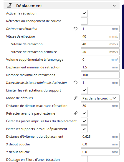

diltech Posté(e) Octobre 29, 2020 Posté(e) Octobre 29, 2020 Bonjour, Sur des impressions grande surface comme sur la CR10-MAX, je remarque lorsque l'imprimante contourne un obstacle, elle revient plus loin à côté d'un parcours pour le compléter. Je vois que l'imprimante ne revient pas exactement à la bonne position du Z et je ne comprends pas pourquoi. C'est assez important car je ne suis pas capable d'ajusté mon Z-Offset correctement. Lorsque la couche est parfaite avec une valeur, la tête revient et juste à côté sur l'autre ligne l'impression est tellement écrasé que la première couche se délamine. Y a t-il un moyen de régler ce problème. Pourtant, j'ai installé une courroie pour synchronisé mon axe des Z qui possède 2 moteur. J'utilse la version de Tiny Machine pré-compilé pour la CR10-MAX (CR10Max_BIL_DW7.hex). Merci si vous avez des conseils pour ce problème.
ixi Posté(e) Octobre 29, 2020 Posté(e) Octobre 29, 2020 (modifié) Bonsoir, Si tu utilises Cura, as-tu décoché l'option Décalage en Z lors d'une rétraction ? ( en bas du menu) Modifié (le) Octobre 29, 2020 par ixi
