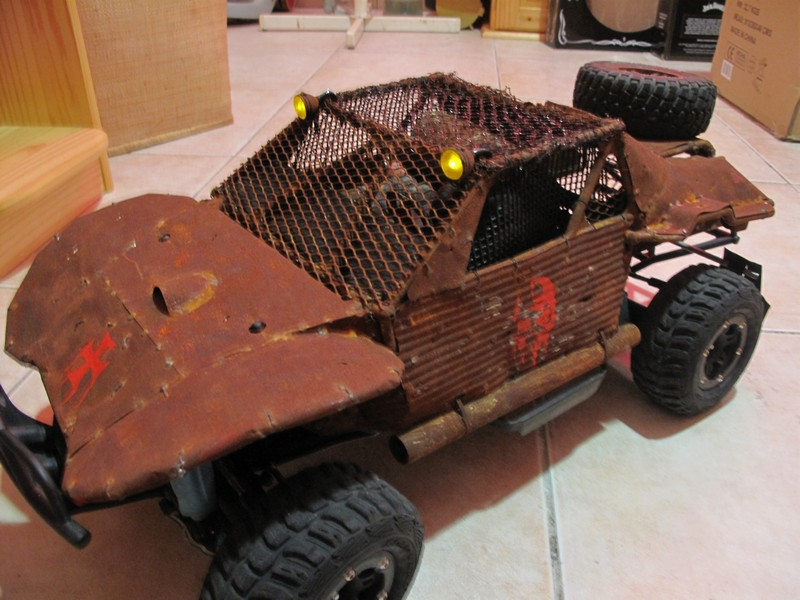

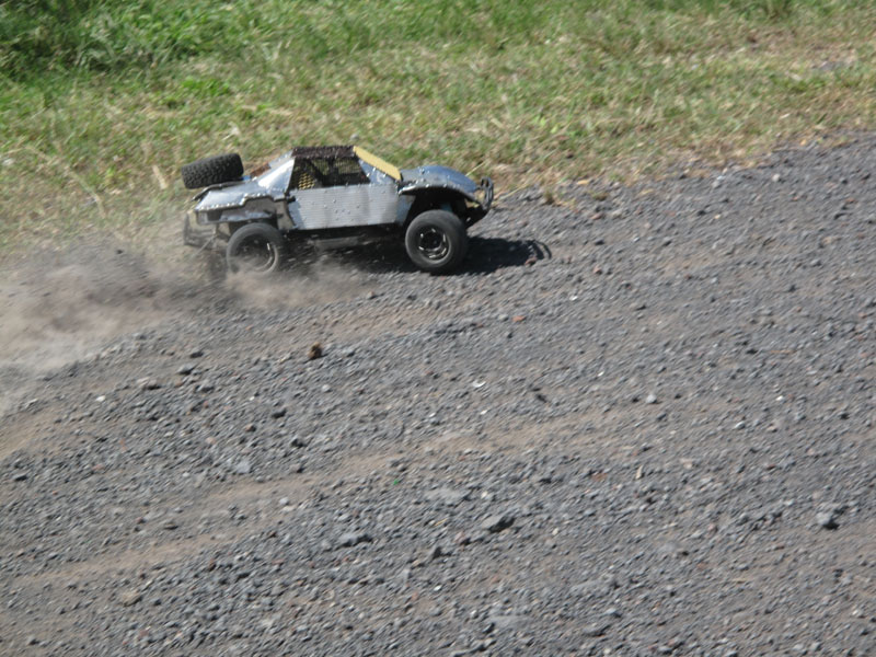

non, j'ai pas donnée mon opinion, je fais du statique donc le pla me va très bien, quant j'aurai le temps je me remettrais sur mes 1/10, j'ai un 8x8 sur base de 2 traxxas slash (il manque la carrosserie) et 2 scales sur base axial scx10 (j'en avais commencée un sur les 2 mais il est très loin d'être fini) vue que j'ai pas le temps de m'y remettre, je ne me suis pas posée la question de comment et avec quoi faire surtout qu'avant d'avoir l'imprimante je fesais tout avec de la récup
exemple mon short course sans rouille
avec rouille
J'etais à Mayotte donc comme il n'y avait rien je bricolais avec les moyens que je trouvais et j'y ai pris goût de détournée des trucs pour en faire d'autre chose (l'intérieur aussi est fait mais j'ai pas d'autres photos au boulot)

Ben chapeau de réussir à faire ça avec des morceaux de .... tout et n'importe quoi. Un côté Magmax très réaliste. Encore bravo
