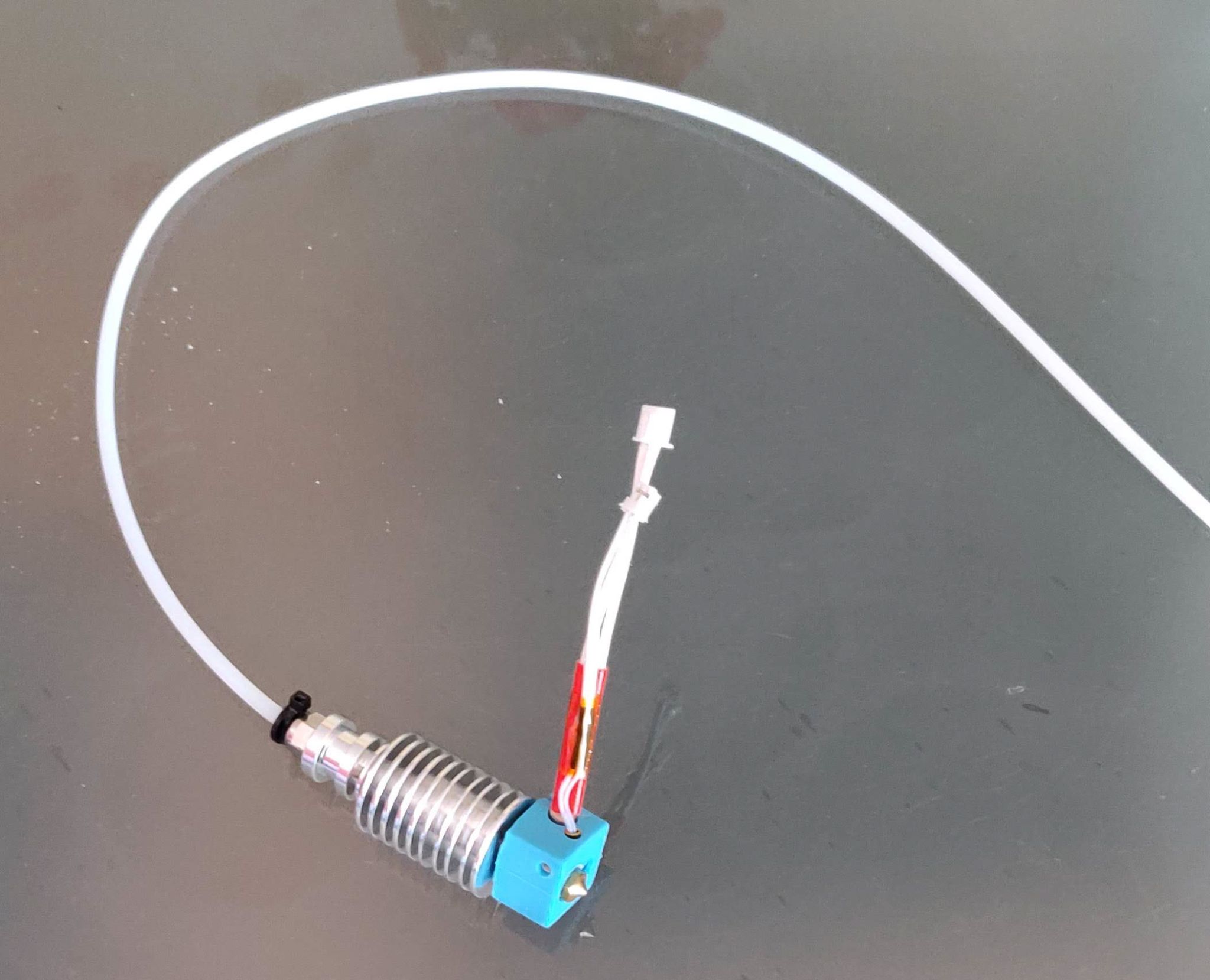

Bonjour, j'ai une imprimante Anycubic Mega S. J'ai voulu essayer du filament bois, j'ai acheté celui-ci.
En chargeant ce filament, il ne sort pas de la buse à une température de 230°.
Je sais que l'impression en filament bois est particulière, j'ai entendu dire qu'il serait nécessaire de changer la buse. Lorsque j'ai acheté mon imprimante une buse de rechange était fournie, problème, aucune indication sur cette buse de diamètre de sortie (voir photo). Donc je ne connais ni le diamètre de la buse installée, ni celui de la buse supplémentaire fournie. Si vous possédez une imprimante Anycubic Mega S, pouvez vous déjà m'éclairer sur ce point? Merci.

Toutes les têtes complètes que j'ai achetée avaient des buses de 0.4 dessus même si c'est pas la même imprimante, je pense que toutes les marques fournissent leur tête avec une buse 0.4.
En tout cas perso, j'ai pas changée la buse d'origine de l'imprimante pour le filament bois et j'ai pas eu de souci de bouchage.

Toutes les Mega S sont livrées en 0.4 laiton.
Si tu remets un autre filament, ça sort de nouveau normalement ?
(Savoir si il y a un bouchon ou pas).
Pousser à la main te permet de savoir si tu as un problème d'extrudeur.
(tu peux vérifier le diamètre du filament au pied à coulisse pour voir si il est bien régulier et à 1.75mm)
Généralement quand on parle de changer de buse pour le filament bois c'est plus car le laiton est tendre et le filament bois plutôt abrasif.
Mais habituellement ça passe en 0.4mm

il y a 18 minutes, patrick_emin a dit :
il suffisait de pousser le filament à la main (je ne faisais jamais ça d'habitude)
Il ne faut pas négliger ces petites combines artisanales, elles aident bien.
Comme de ressortir le filament assez loin quand une impression est finite. Ça permet qu'il ne reste pas collé dans la tête pour la prochaine fois surtout si on change de couleur ou de matière. Perso je pousse à la main chaque fois un p'tit coup avant de commencer un print. Ça sauve du temps !
