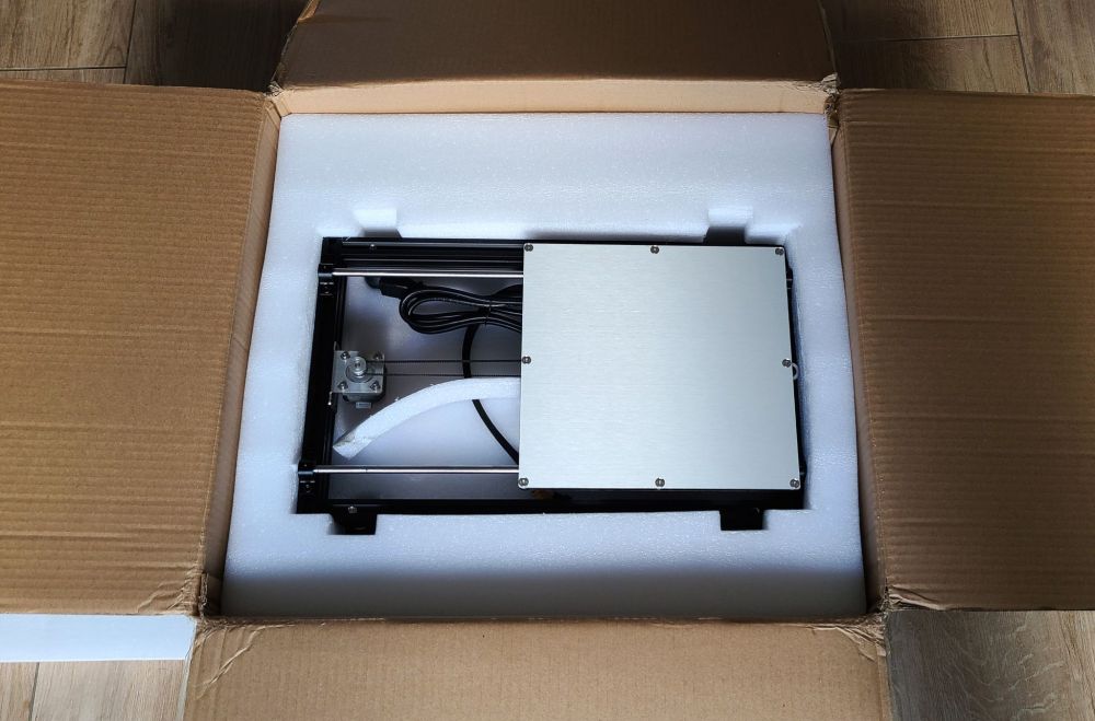

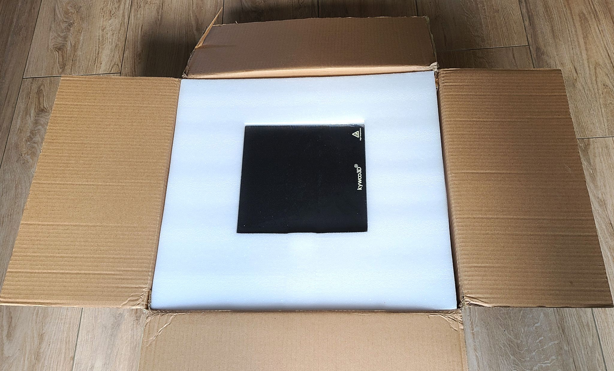

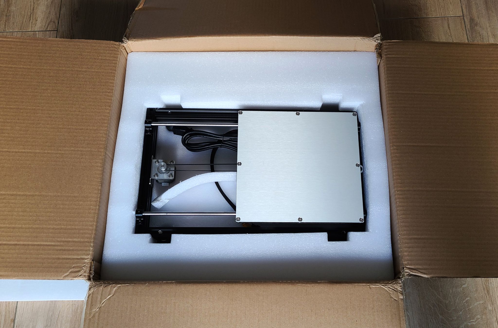

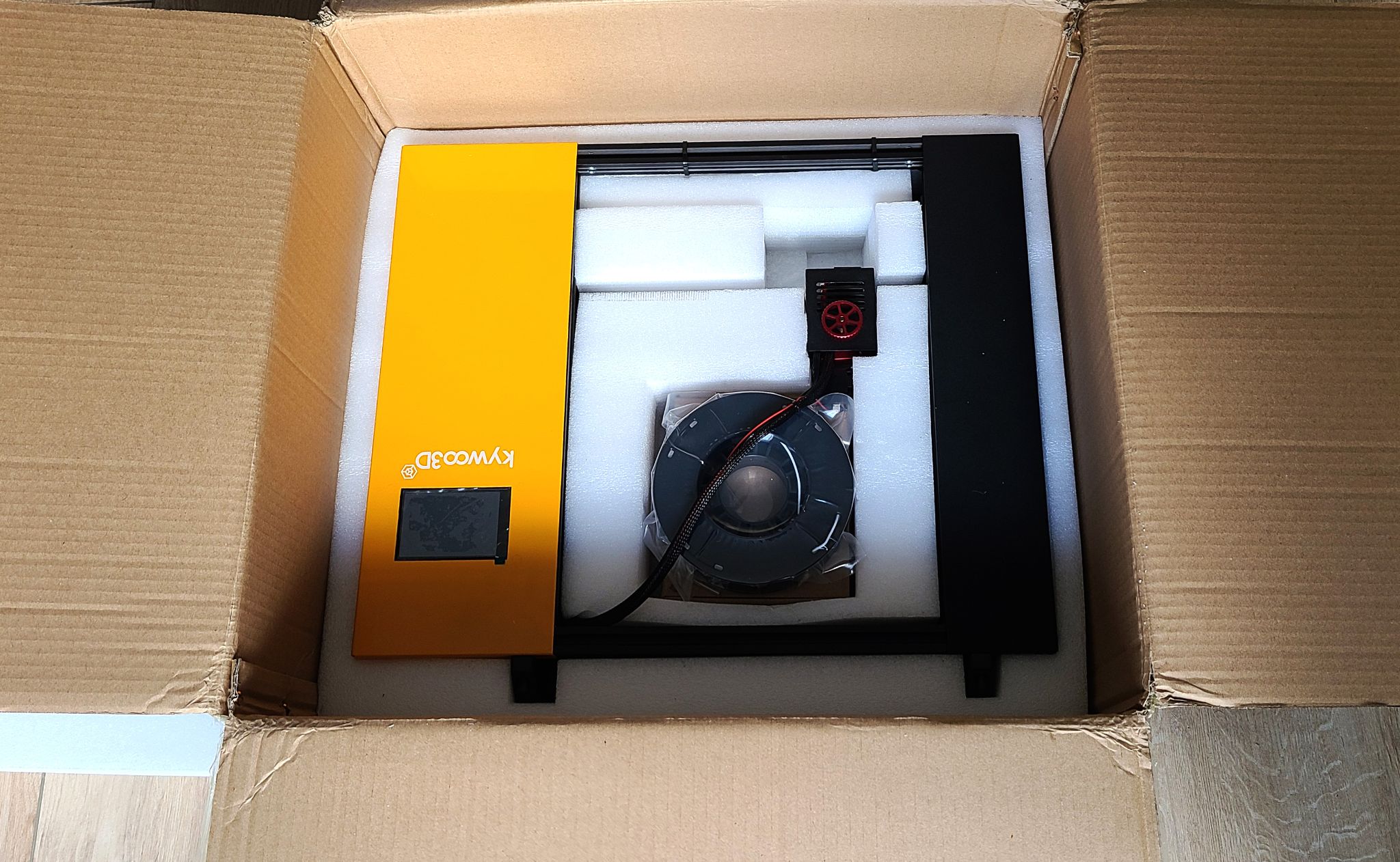

J'ai rapidement ouvert le carton ce soir. Sur le dessus on retrouve le lit, j'ai la version "dure" qui ressemble à l'ultrabase :

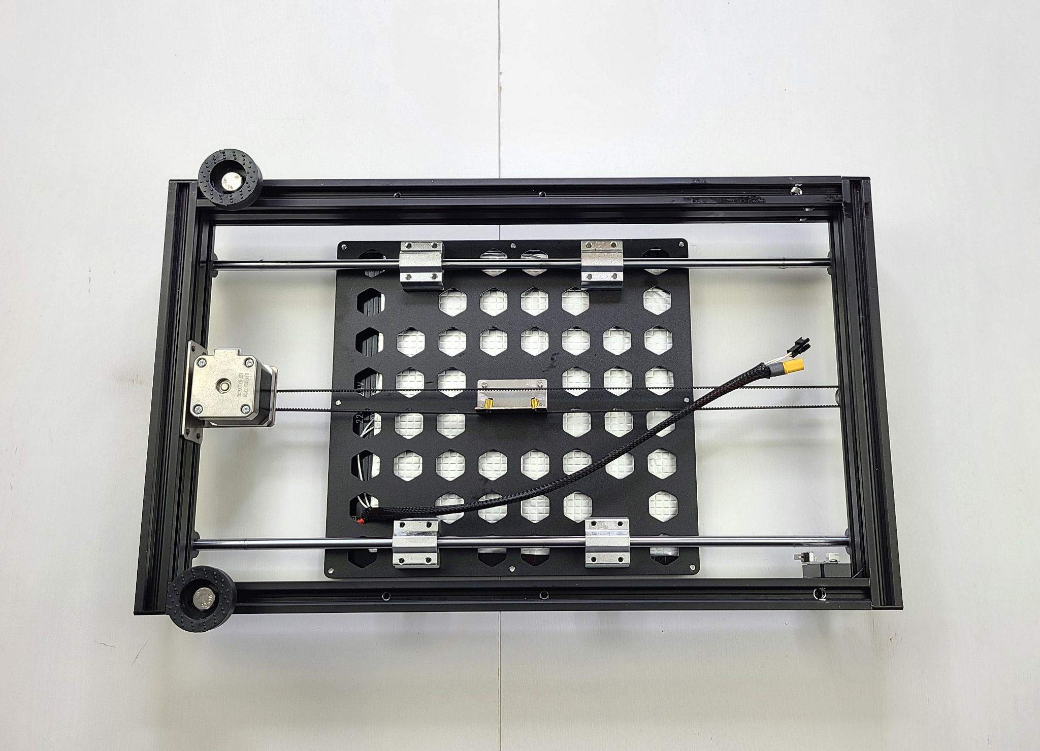

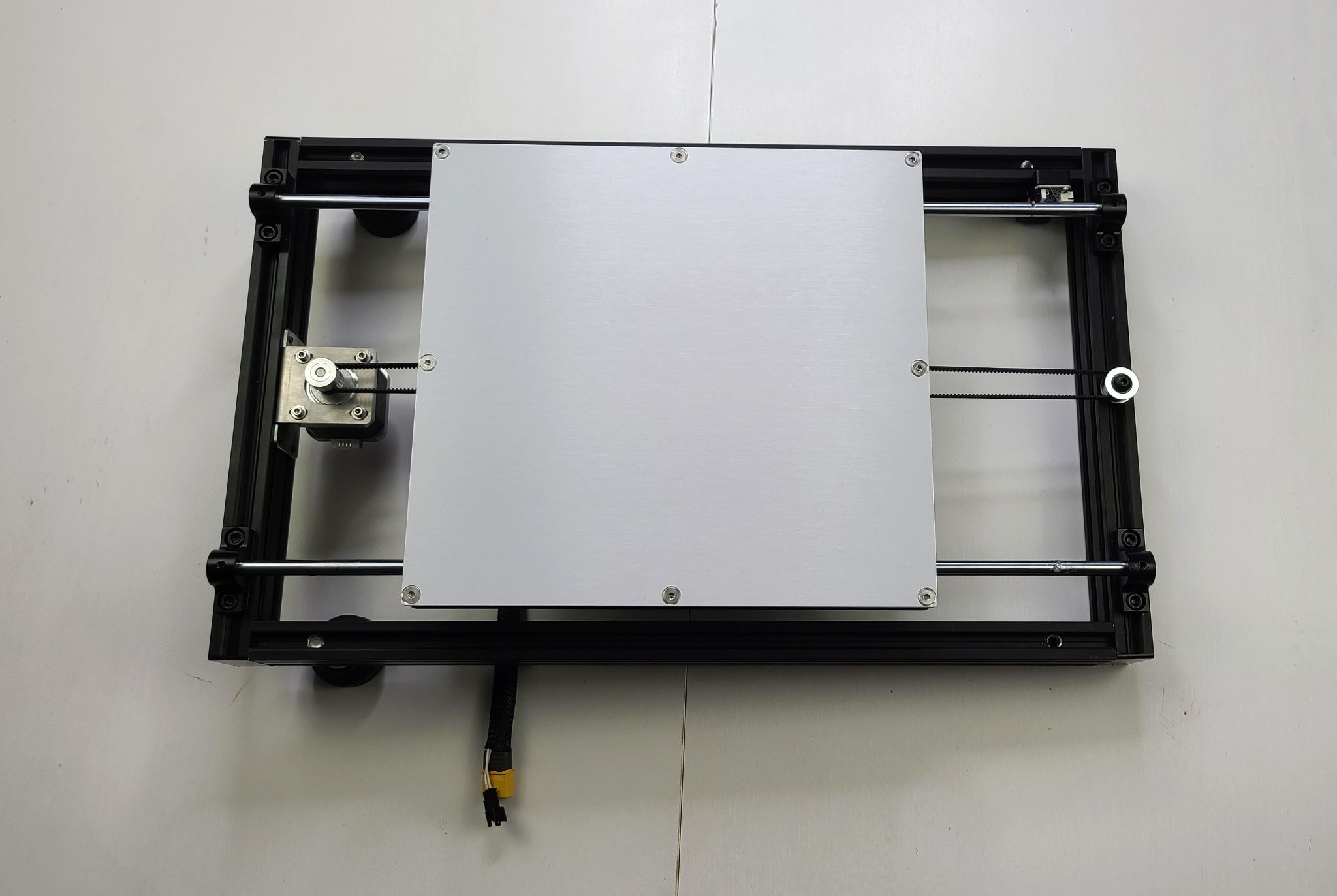

Au milieu il y a le socle du châssis avec le lit déjà monté (sur 2 axes bien espacés qui devraient assurer une bonne stabilité) :

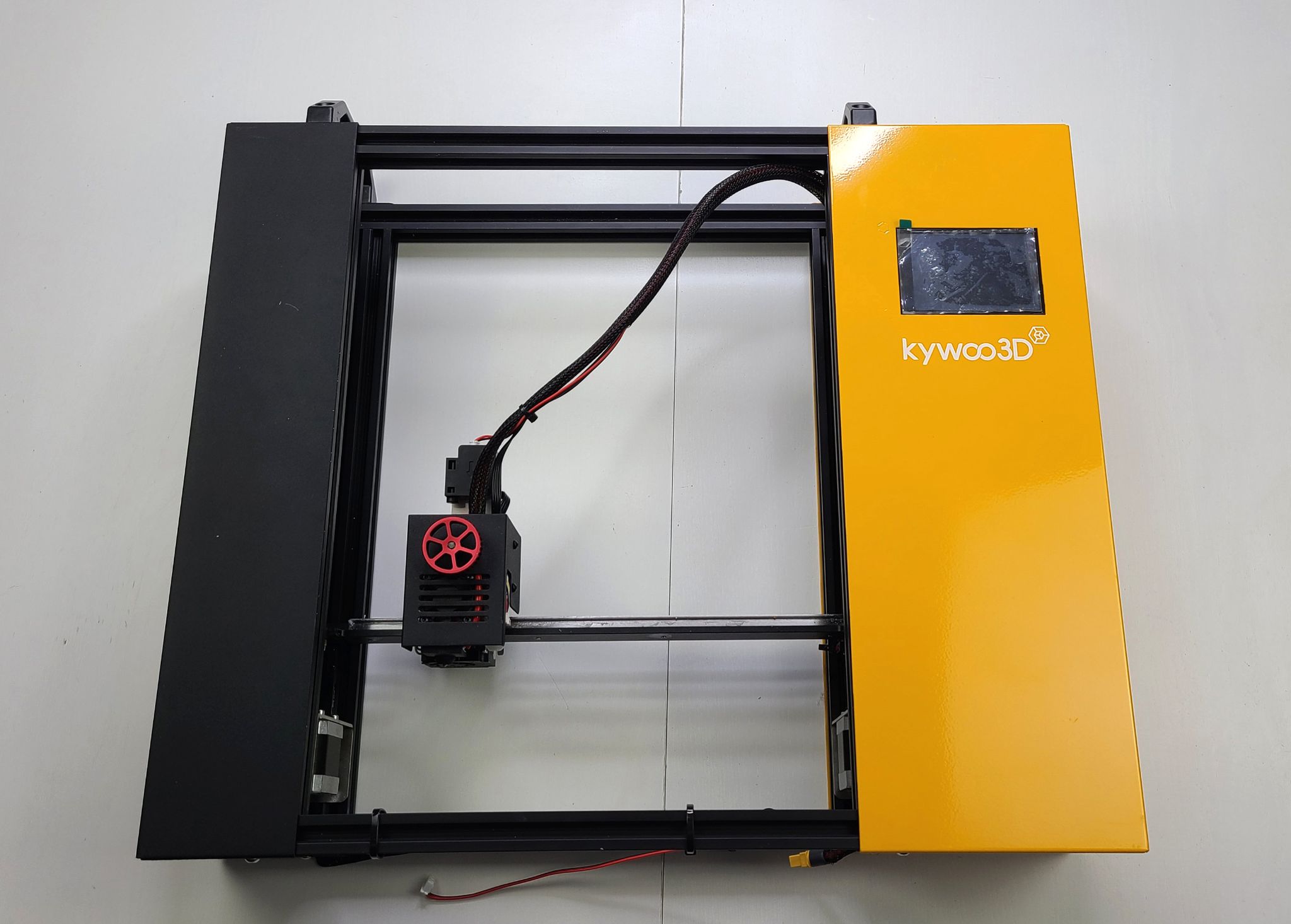

Et tout en bas, le double portique qui abrite l'électronique et un double Z entre lesquels l'axe X en rail linéaire est installé avec l'extrudeur Direct Drive :

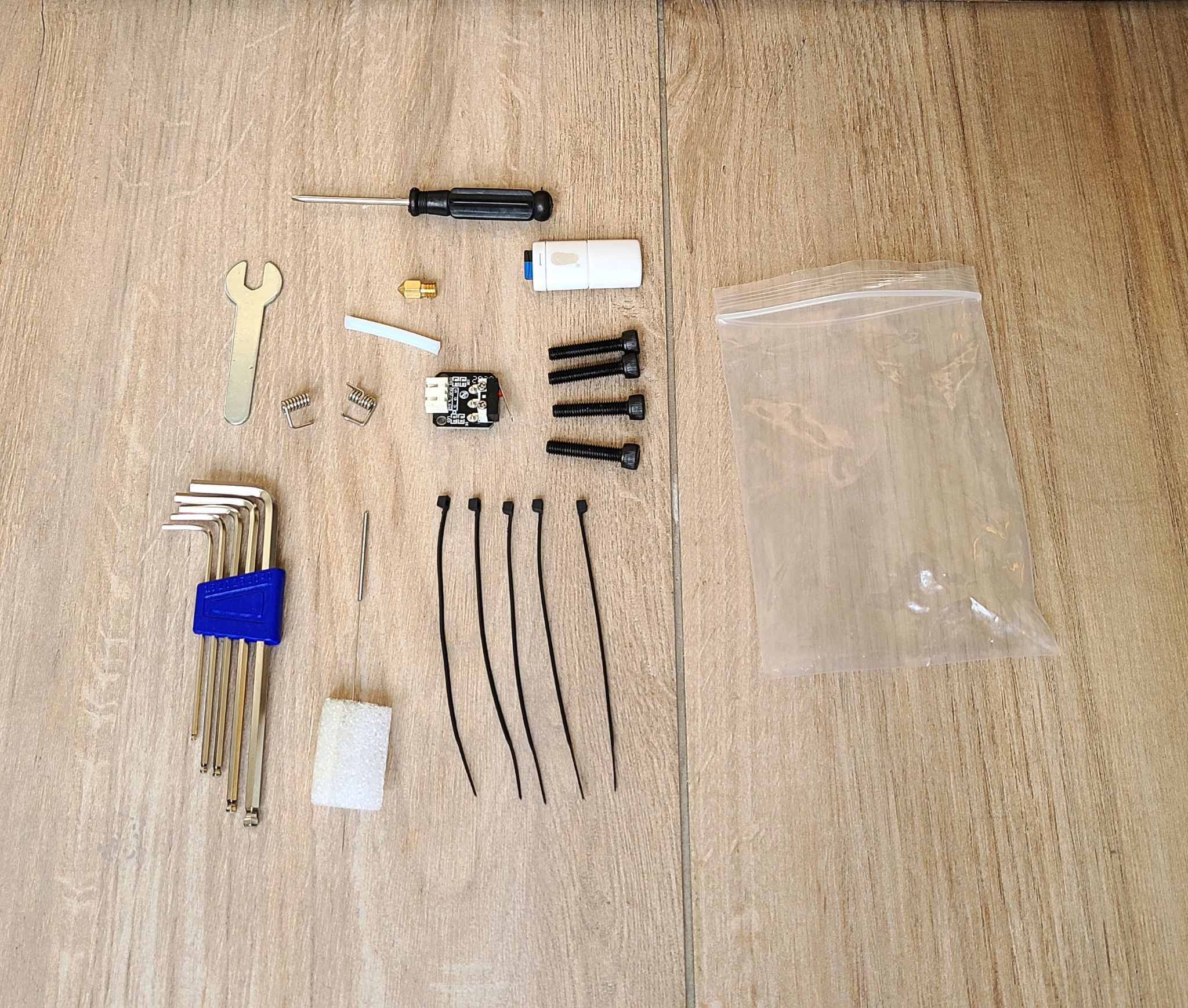

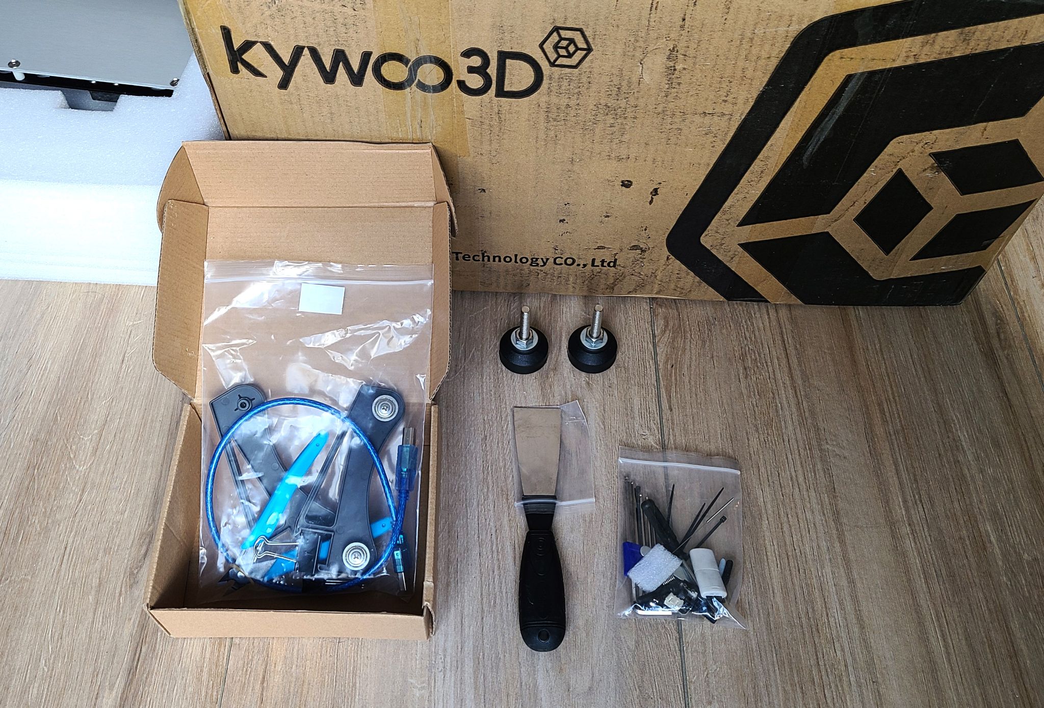

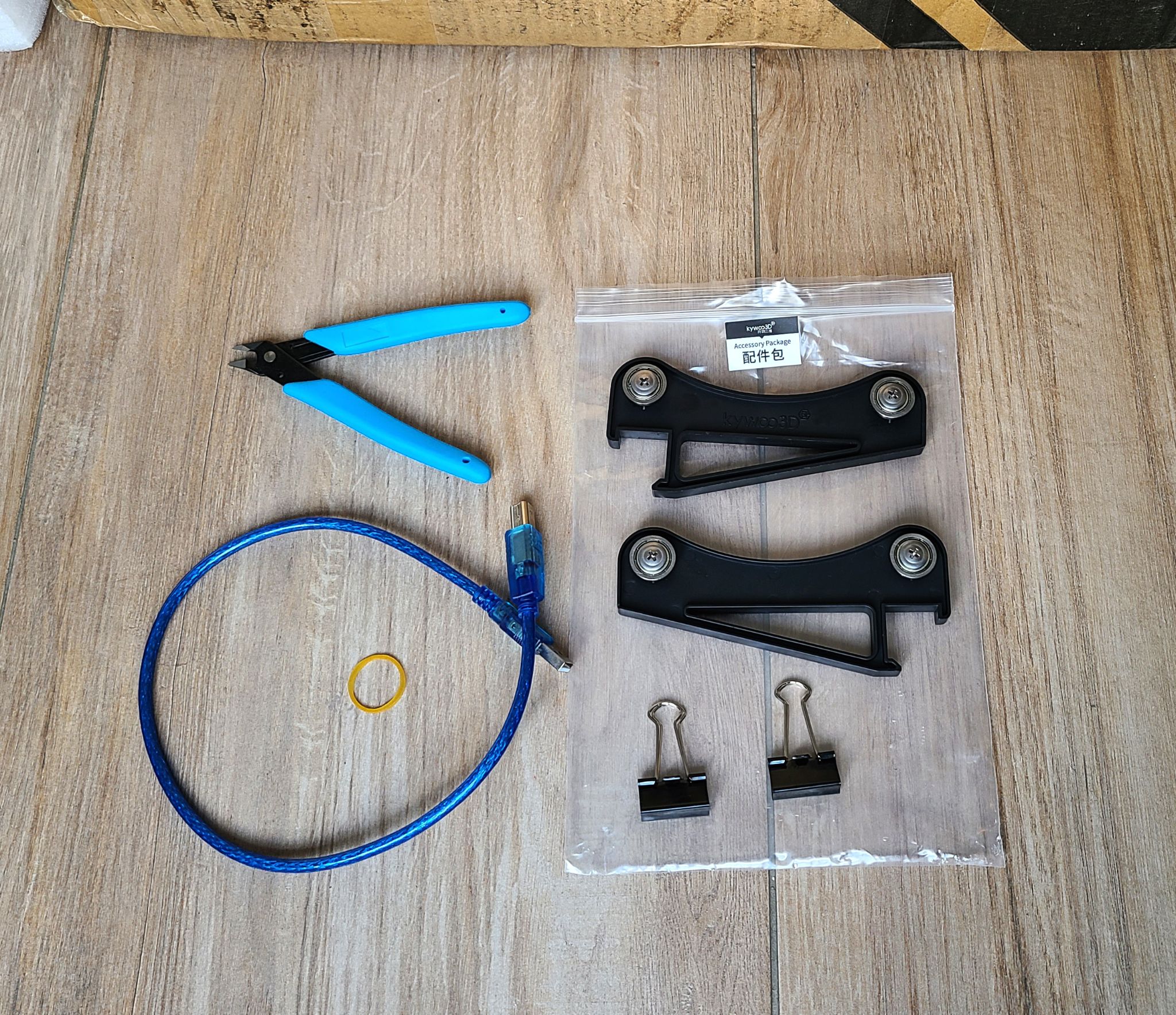

Il y a aussi une petite bobine de PLA blanc sans aucune information et un petit carton d'accessoires :
Il y a donc une pince coupante, une spatule, un câble USB, des pinces pour maintenir le lit, le support de bobine ajustable, des colliers de serrage, une carte Micro-SD dans son adaptateur USB, une buse, un bout de PTFE, des ressorts, une clef plate, un tournevis, un endstop, une aiguille à déboucher le filament et un jeu de clef allen. C'est plutôt complet !

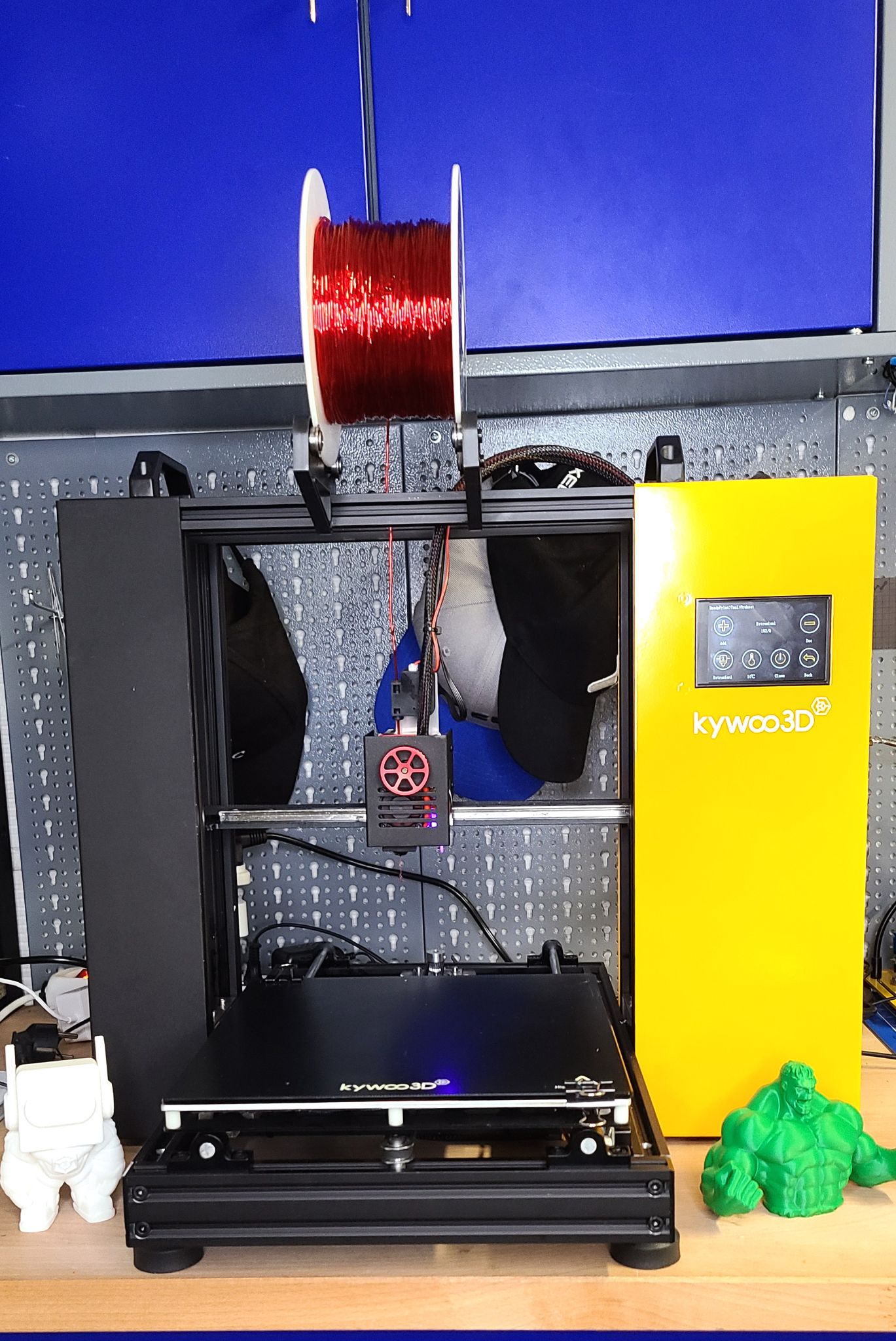

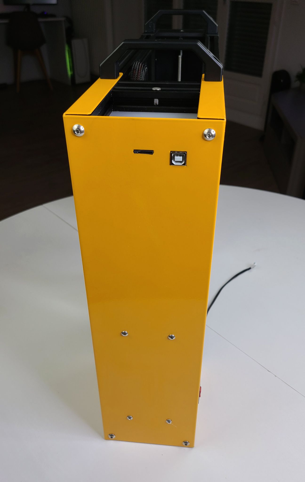

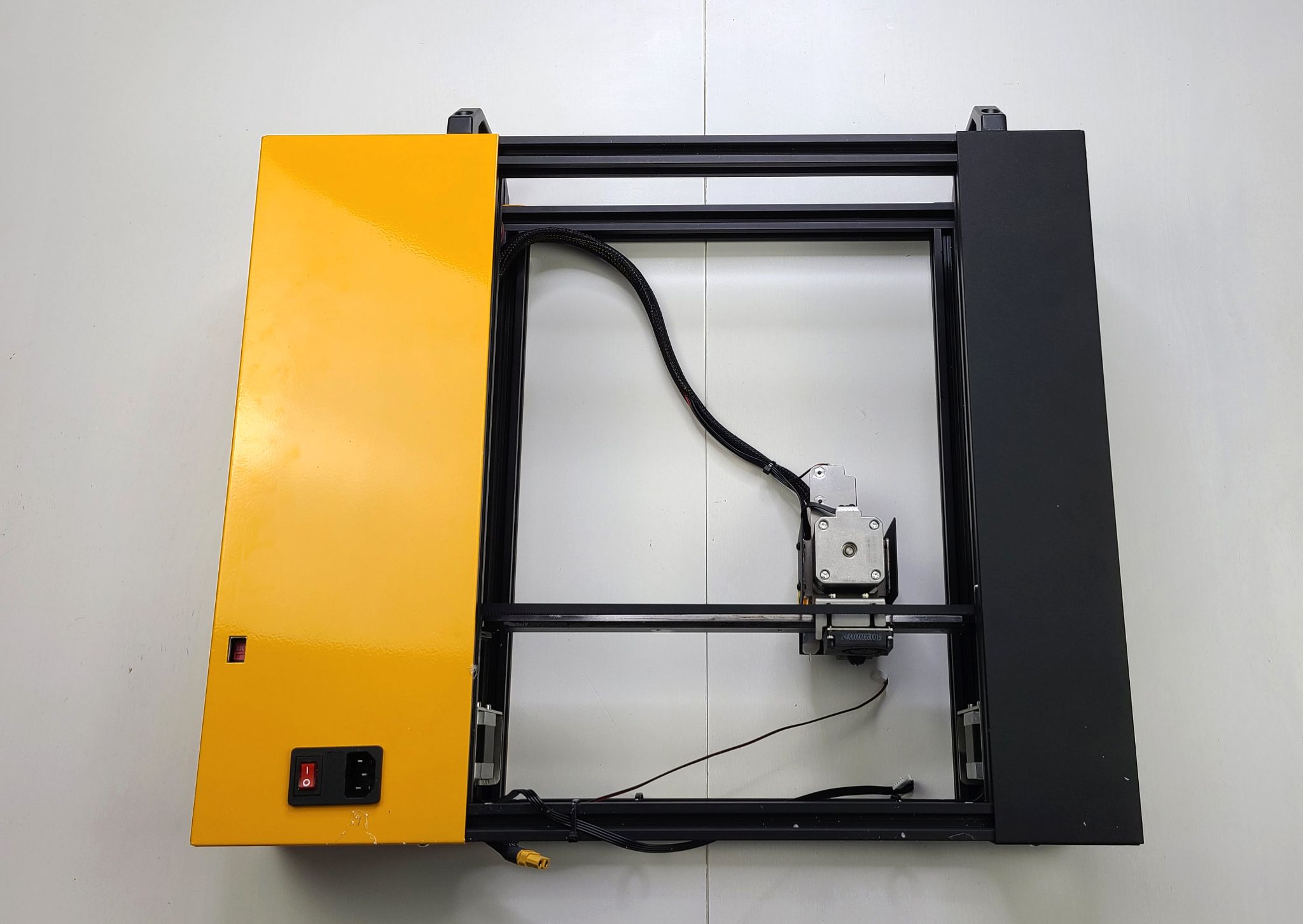

Ce soir j'ai procédé au montage, c'est en effet très simple, il suffit de glisser le socle du châssis dans le double portique :

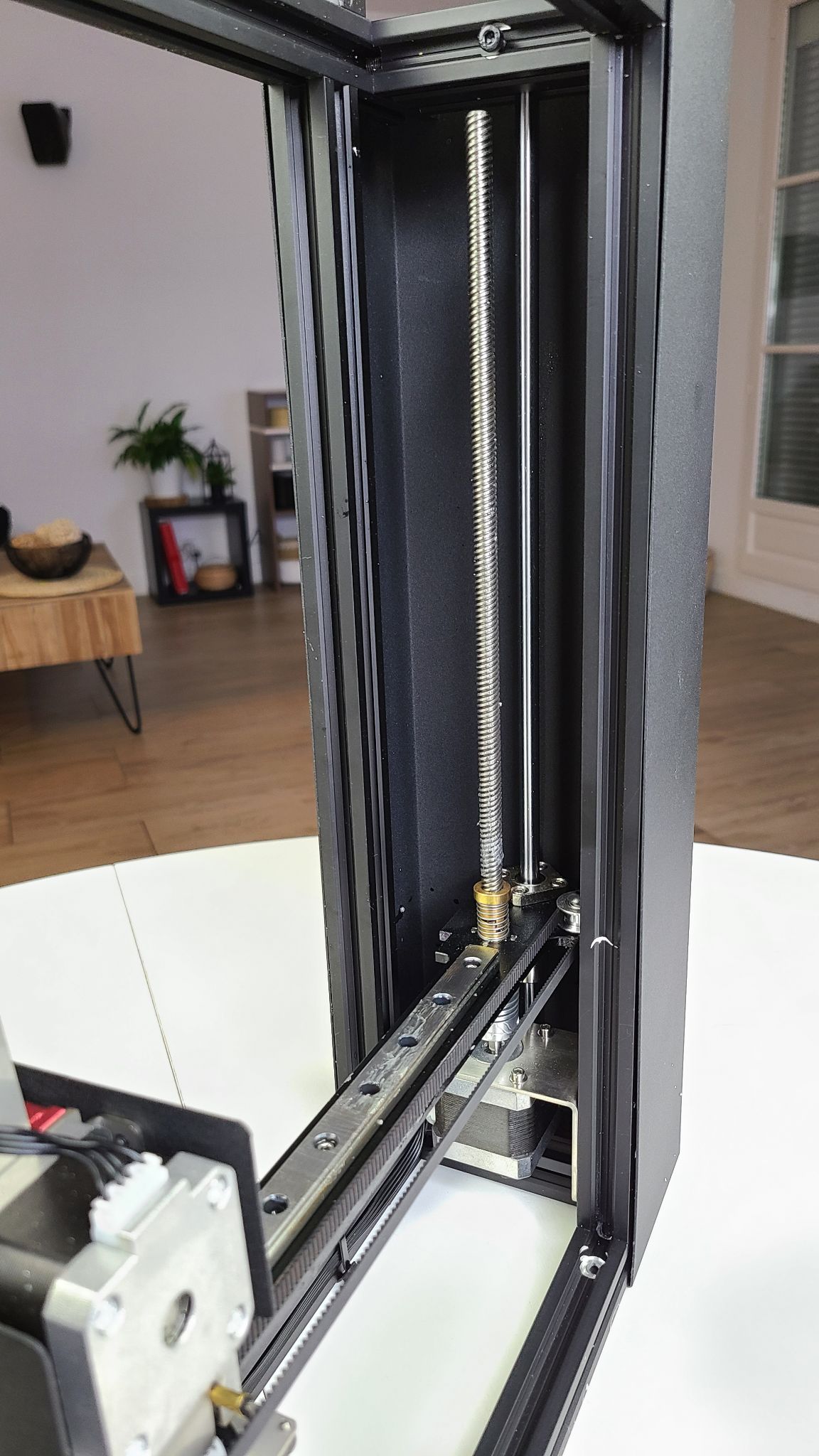

On peut voir que le lit chauffant a l'air bien isolé. On peut aussi voir que le lit est monté "en dur" sur 2 tiges avec des roulements. Sans aucun réglage c'est clairement pas aussi fluide que tout ce que j'ai pu tester. Par contre, c'est super rigide et y'a aucun jeu !
Le double portique c'est pareil, un modèle de rigidité !

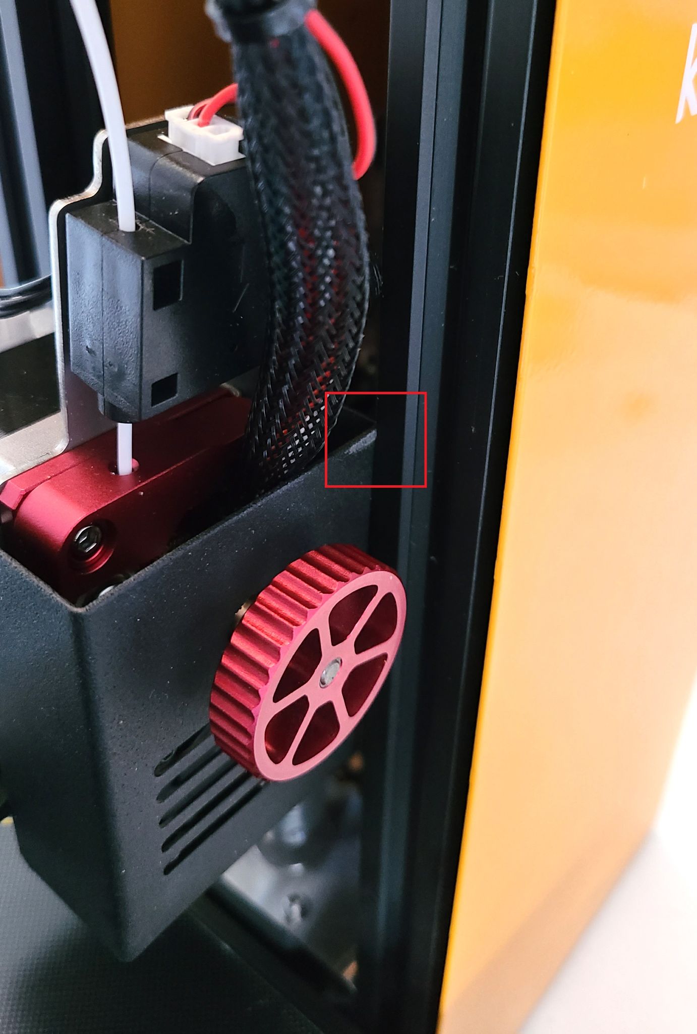

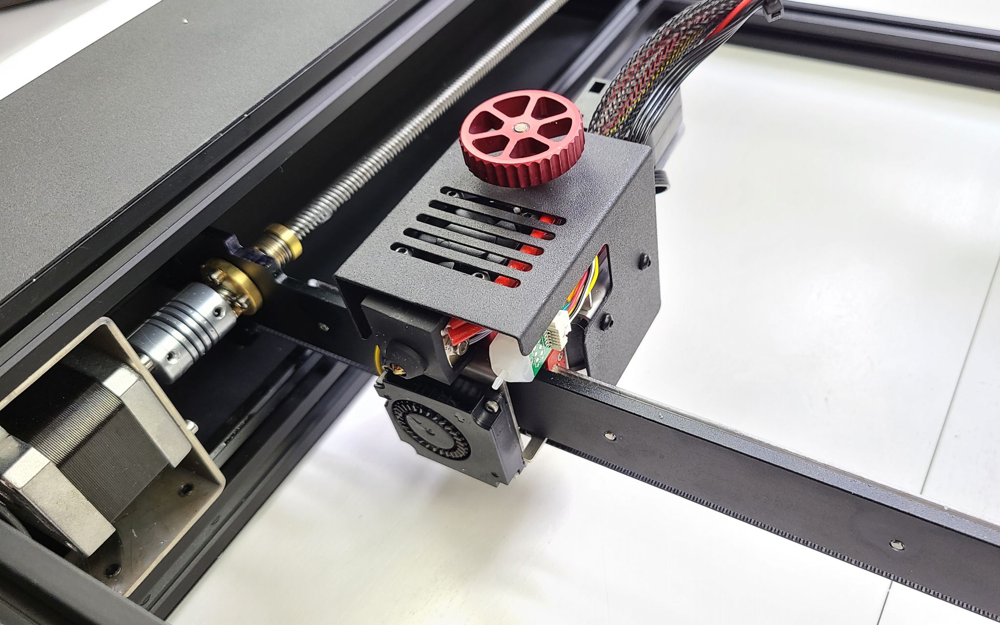

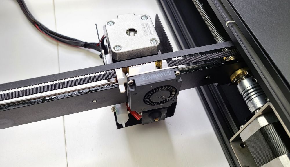

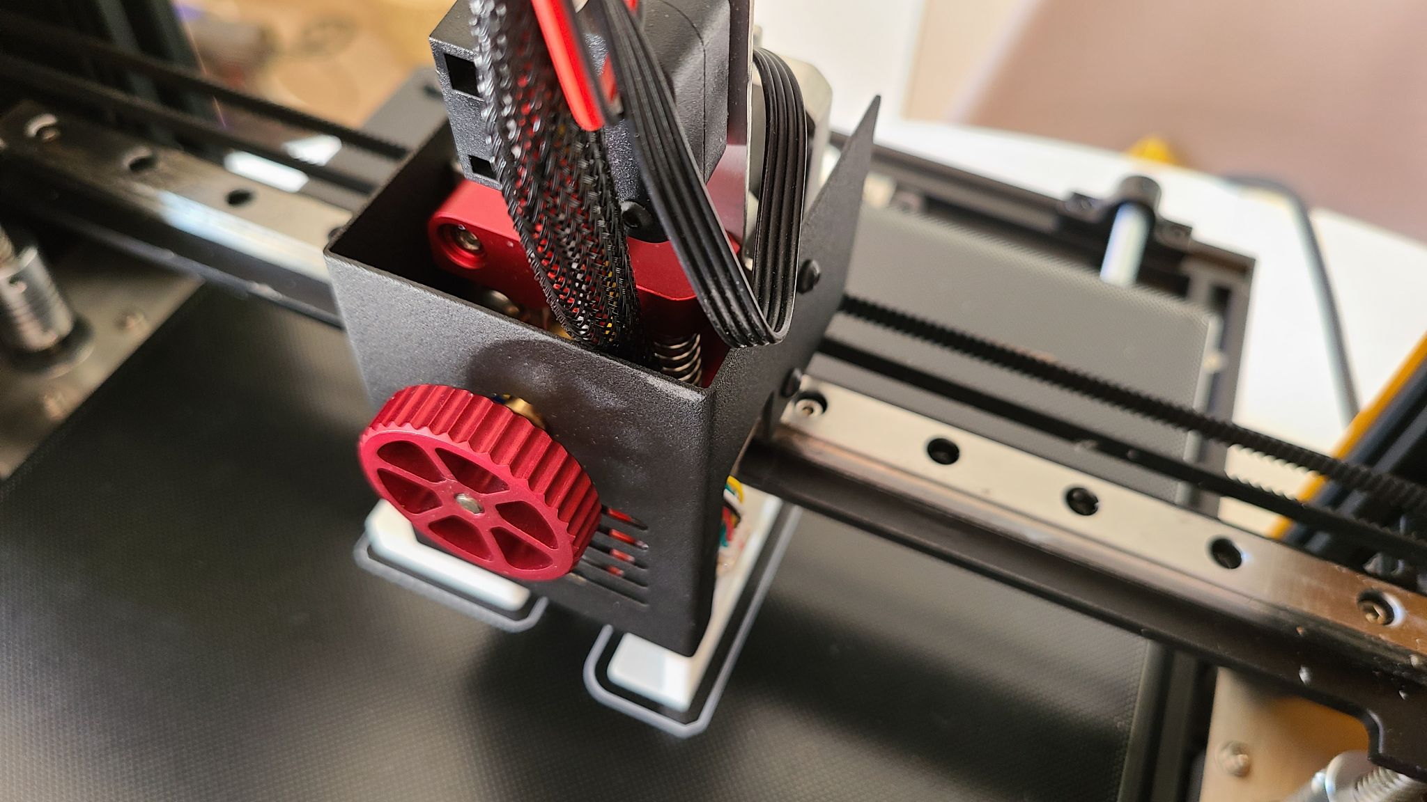

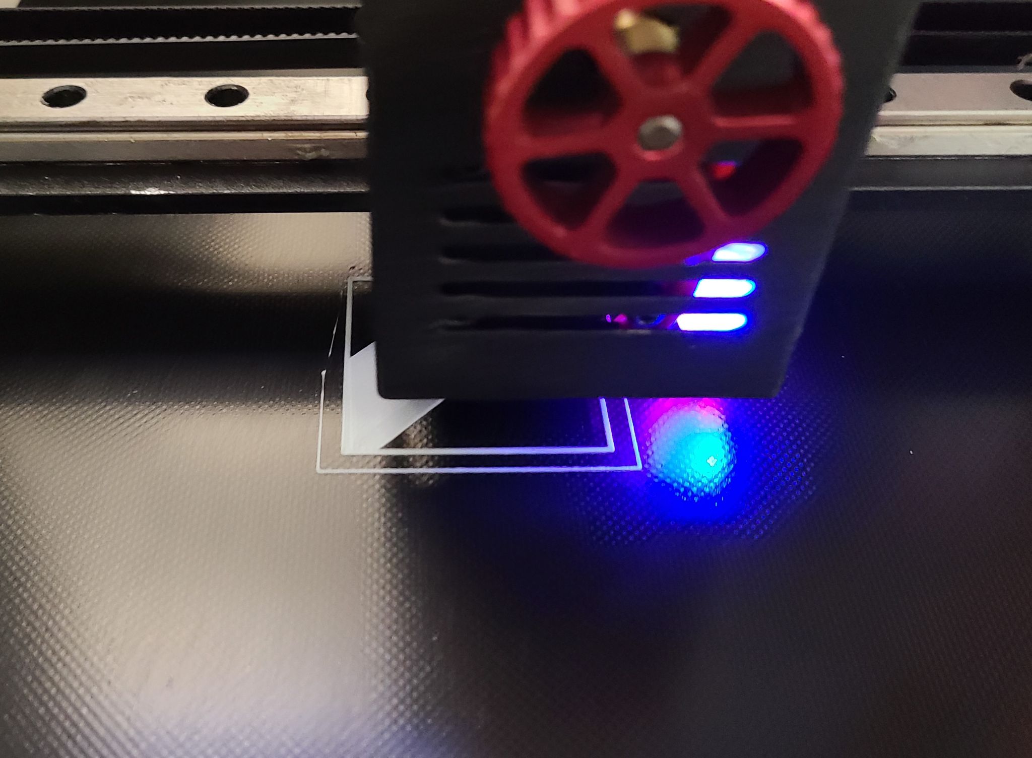

Je n'ai pas encore démonté l'extrudeur mais voici déjà quelques vues rapprochées :
Je suis étonné de ne pas voir de conduit de ventilation orienté plus vers le bas de la buse. Là j'ai l'impression que ça souffle directement sur le bloc de chauffe, bien qu'isolé dans une chaussette.

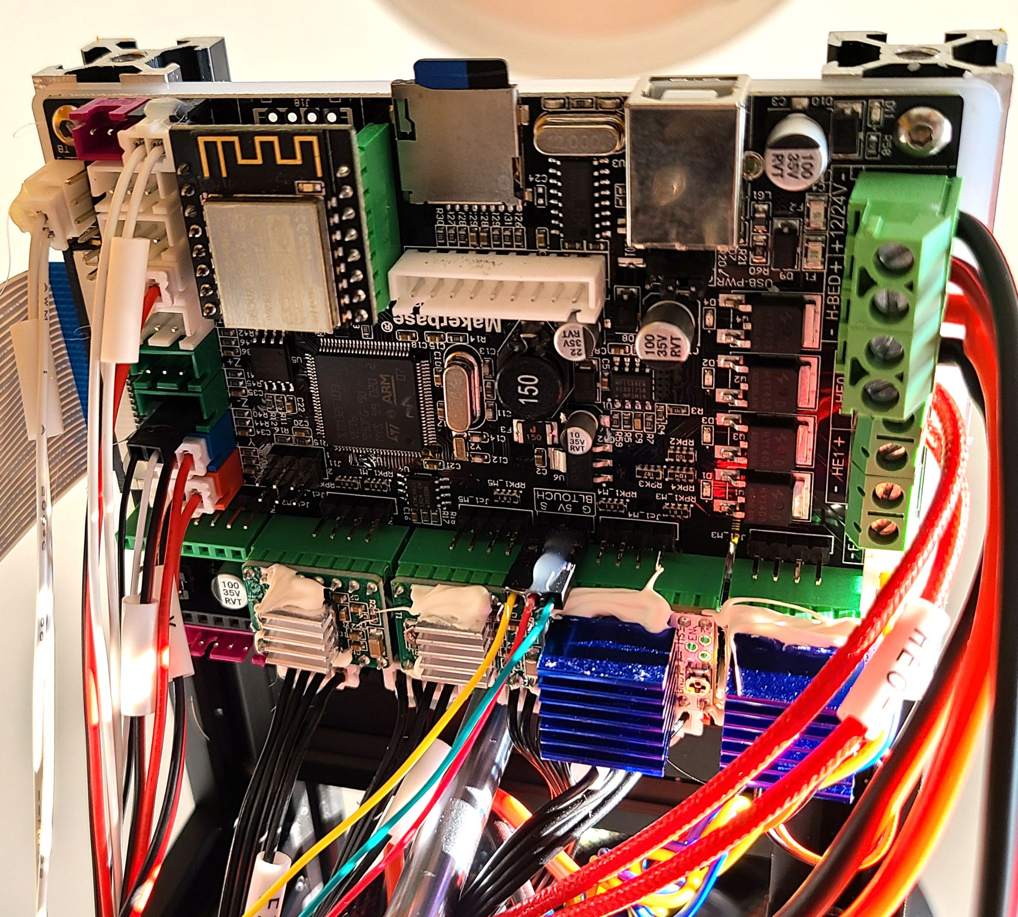

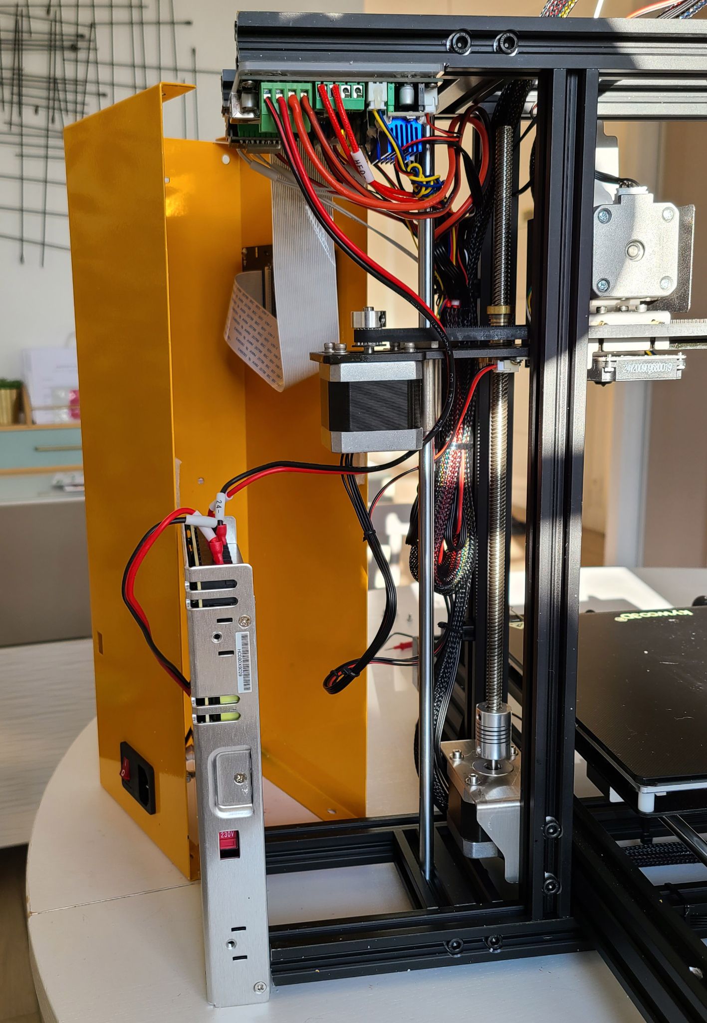

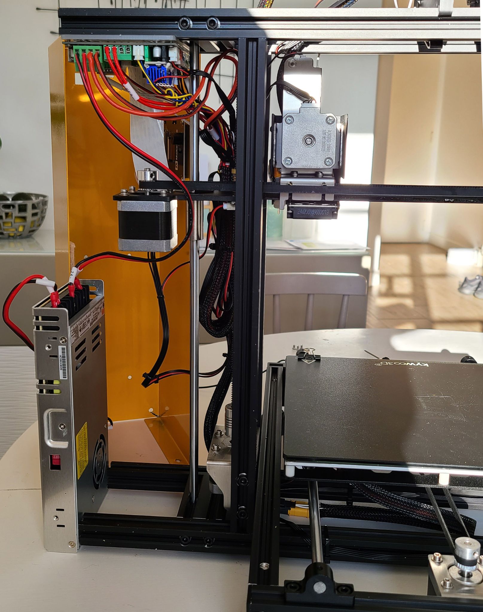

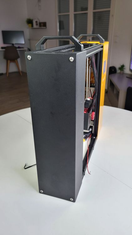

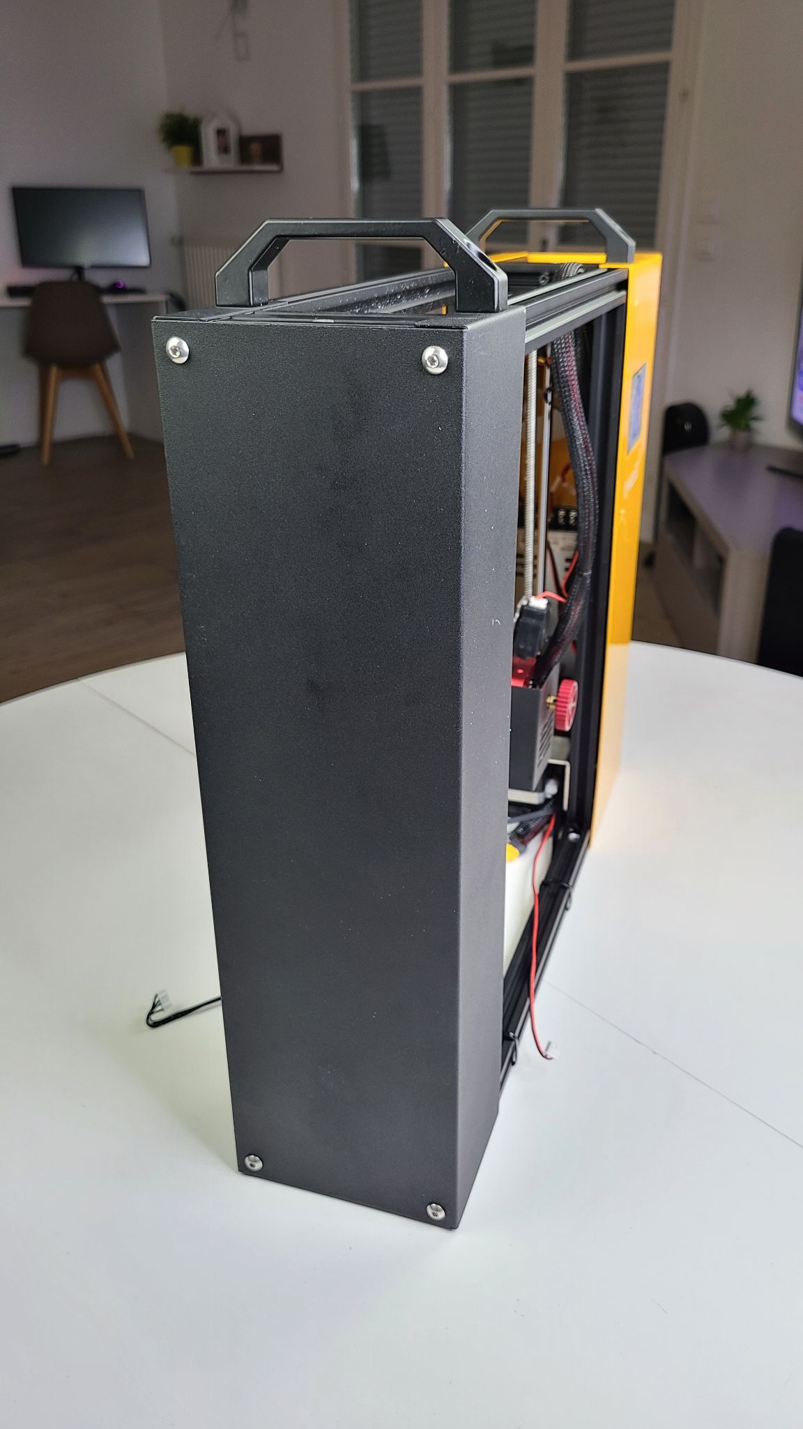

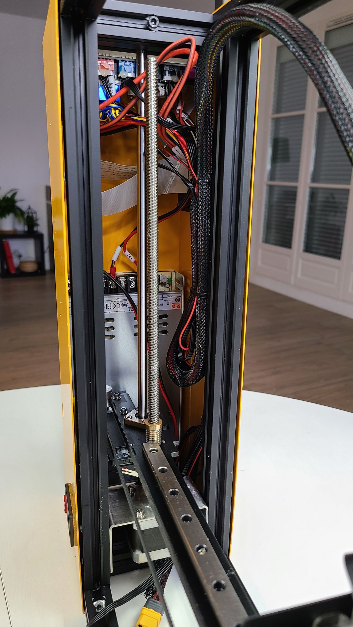

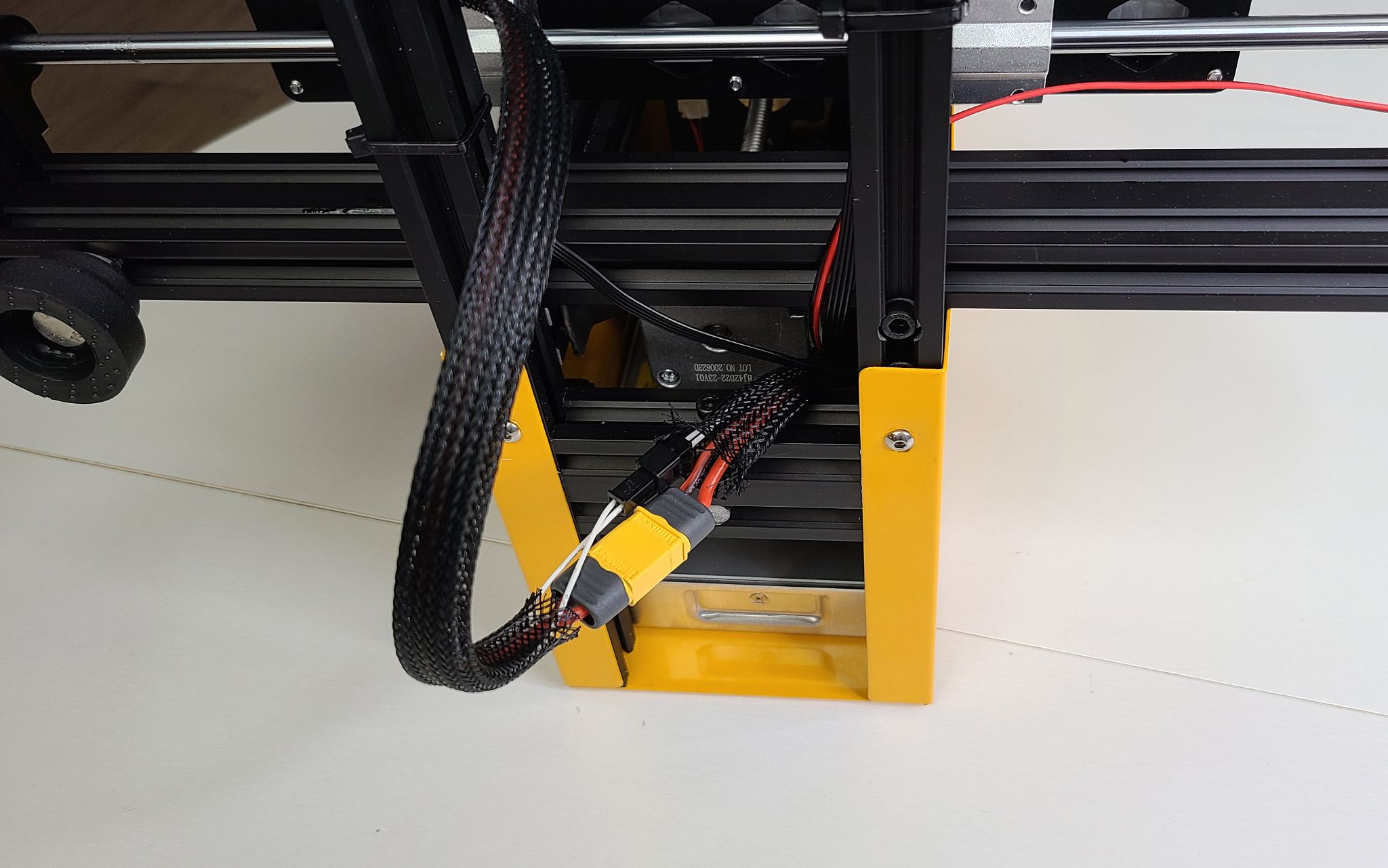

L'alimentation et l'électronique sont cachés dans le montant droit de la machine :

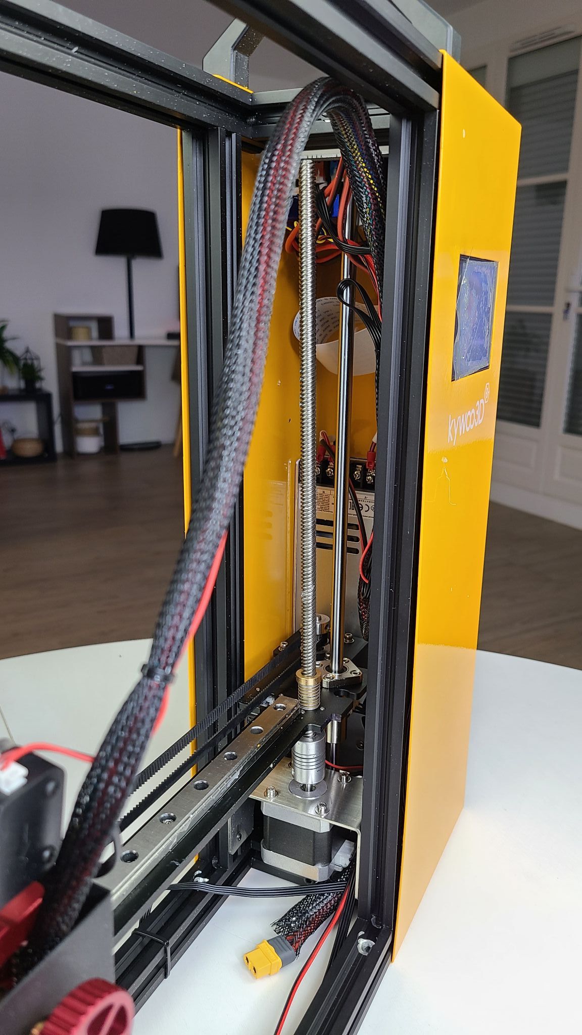

On peut voir que le double axe Z (sans courroie de synchro) est en dur lui aussi, pas de charriot avec roulettes et excentriques !
Même chose pour l'axe X d'ailleurs 🙂

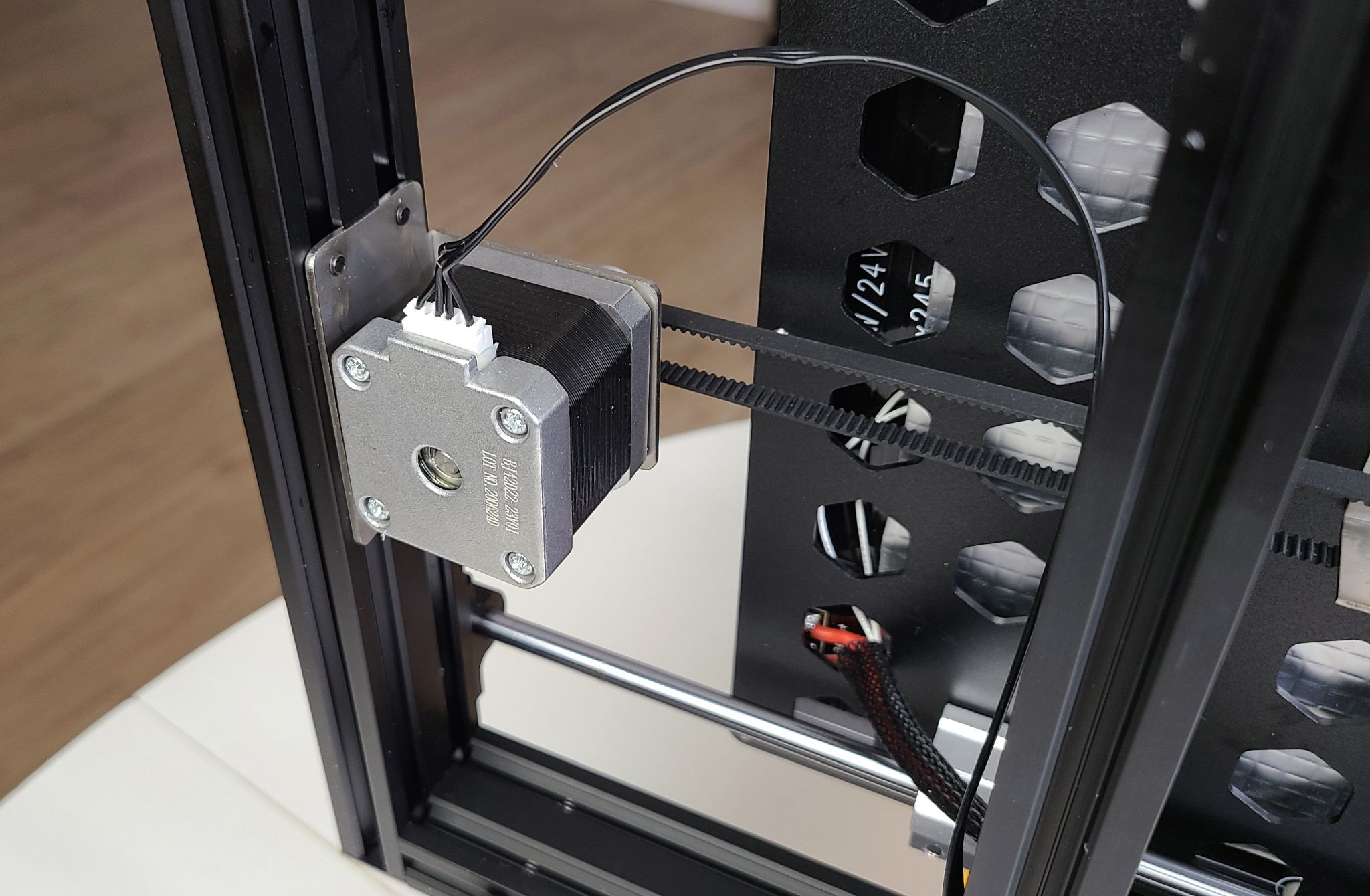

Il faut aussi connecter le moteur :

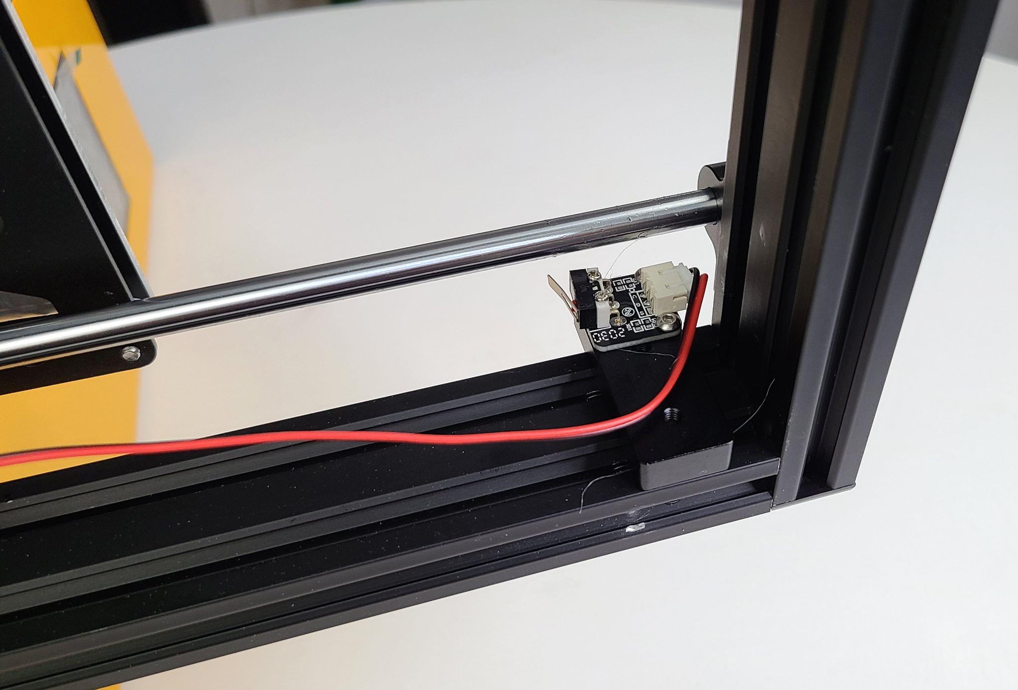

Et le endstop X :

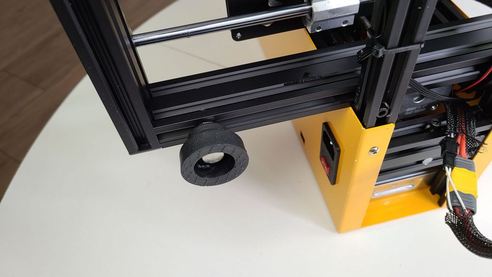

Pour finir, il faut installer les 2 pieds qui ne le sont pas :

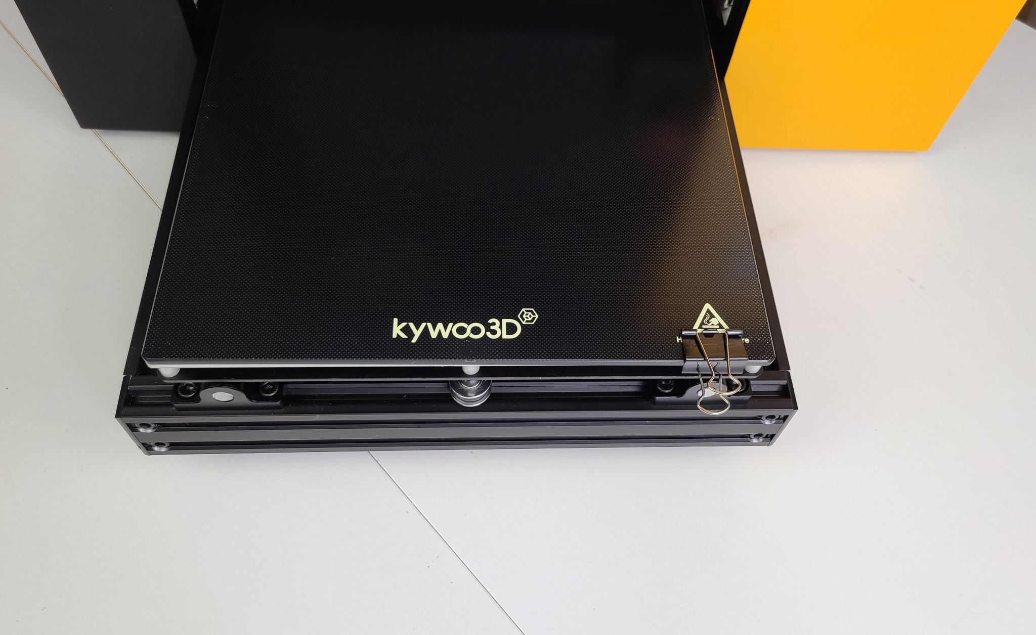

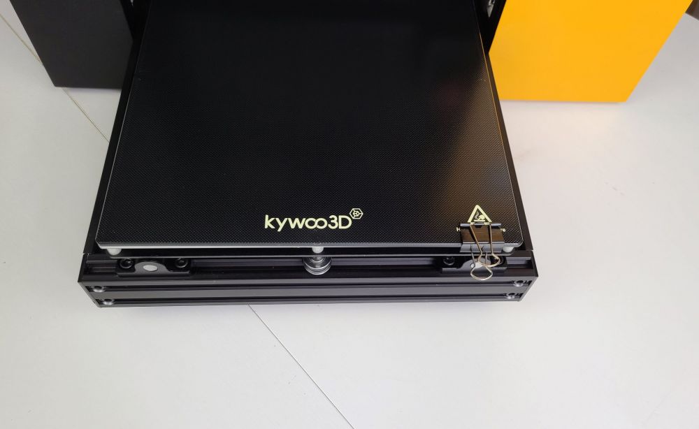

Une fois la machine sur pied, on peut fixer le lit (une plaque en verre type ultrabase) amovible à l'aide de 2 pinces (à mettre en diagonale) :
Pas dit que ça soit suffisant à bien maintenir le verre 🤔

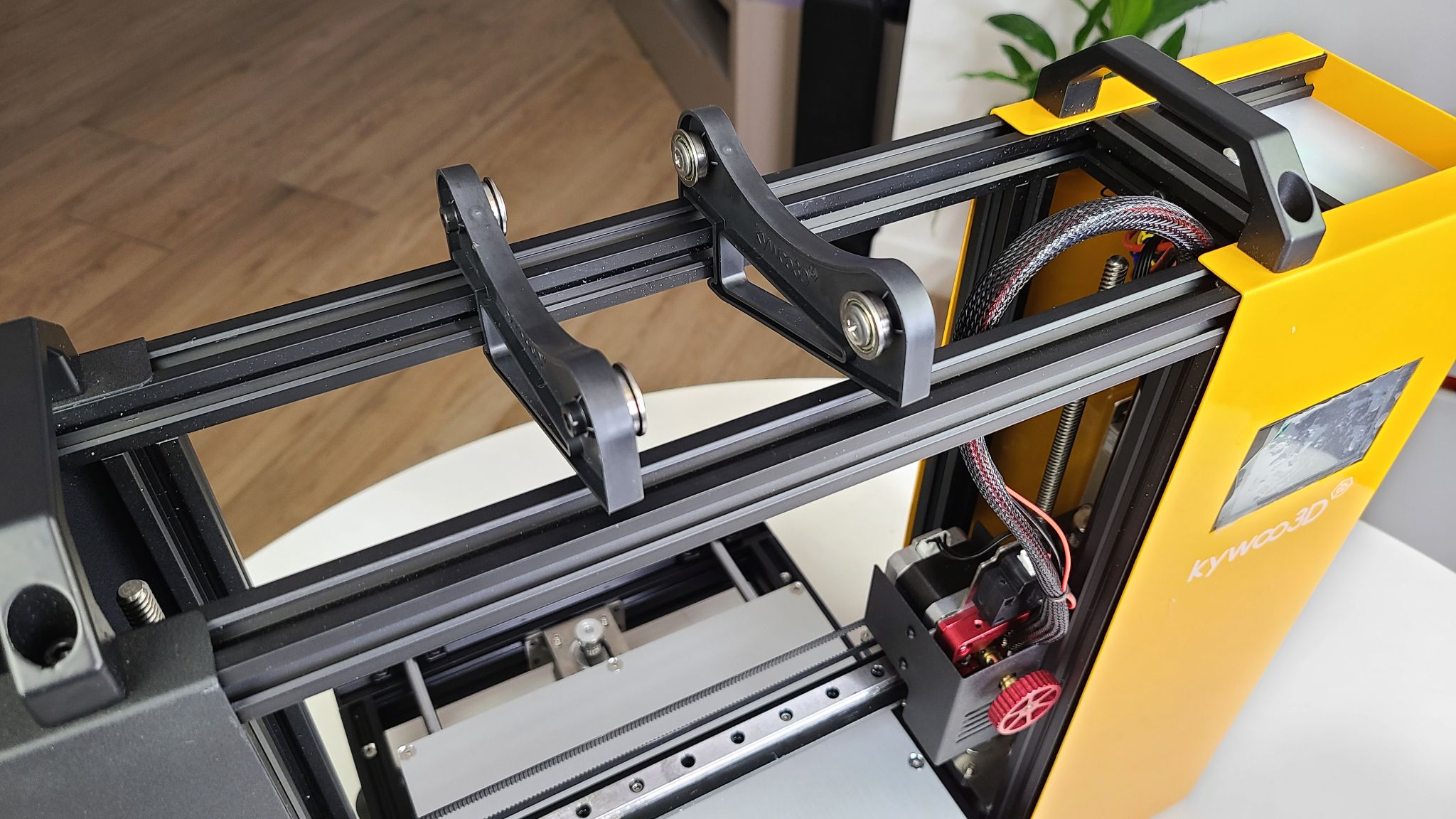

Pour finir, il reste le support de bobine ajustable :

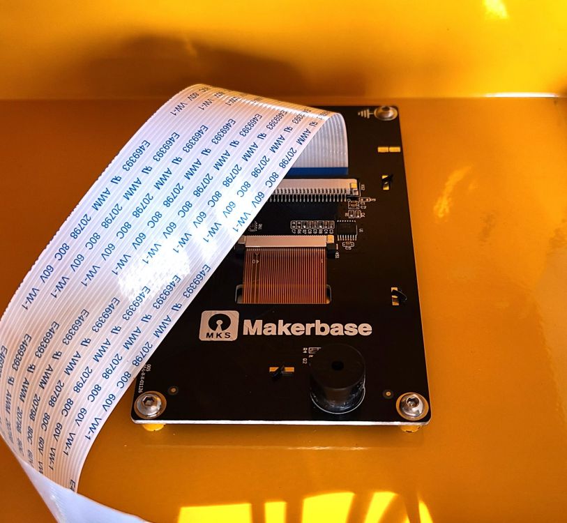

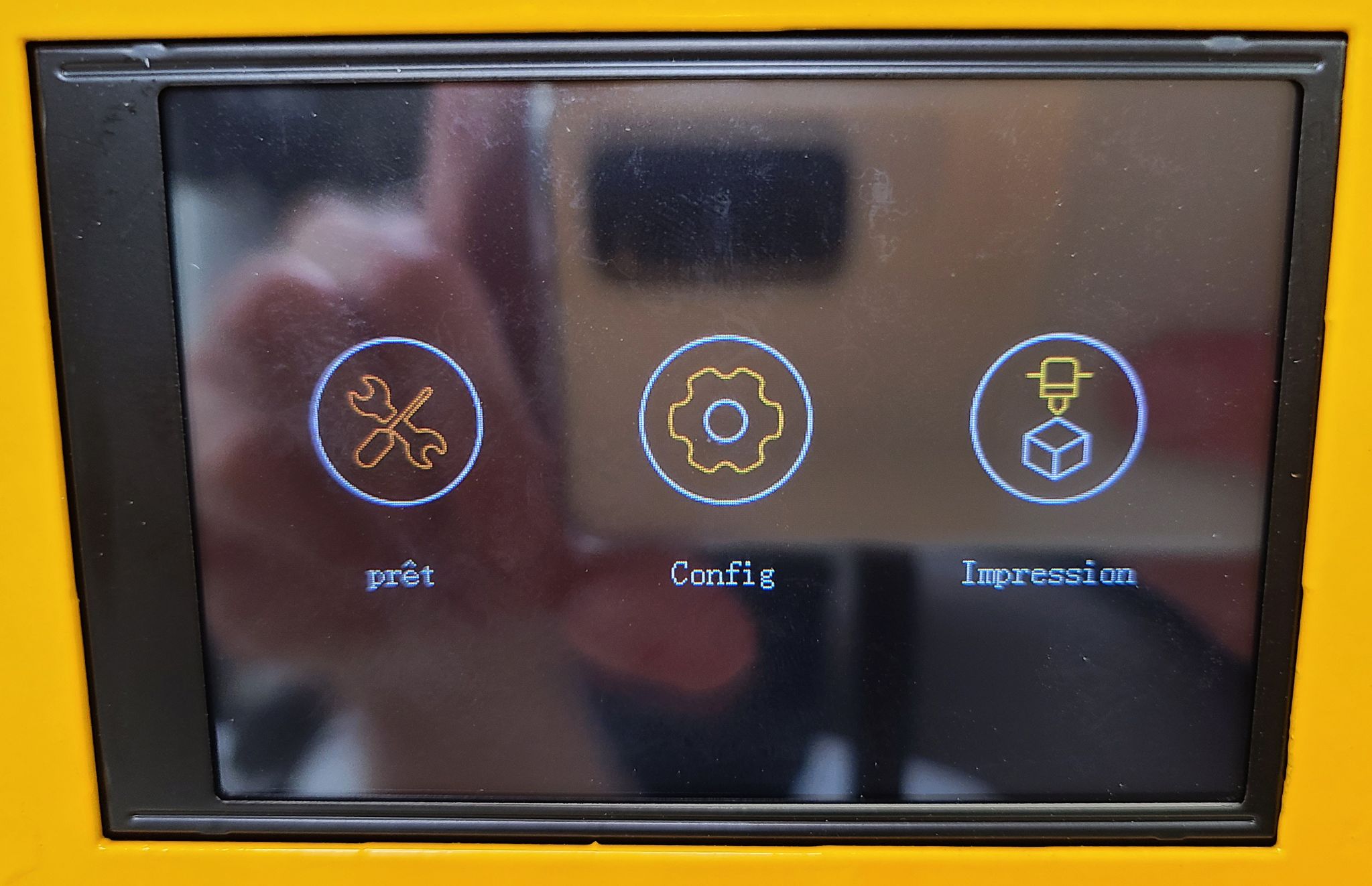

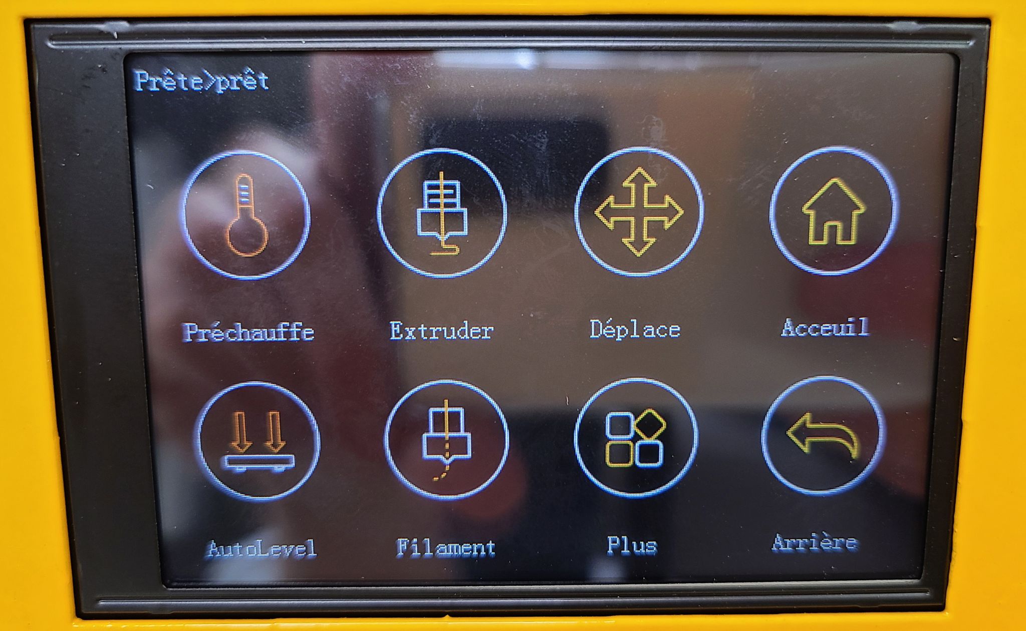

Pour faire l'ABL, il faut mettre la machine sous tension avec le bouton situé à l'arrière (pas très pratique, surtout en cas de panique). On tombe sur un très beau menu avec un écran tactile super réactif. J'ai testé de mettre la machine en français :
Mais c'est vite déroutant 😄 En effet, sur la photo ci-dessus "Accueil" ça revient pas au menu principal mais ça lance le "homing" 😅
J'ai donc lancé la mise à niveau du plateau :

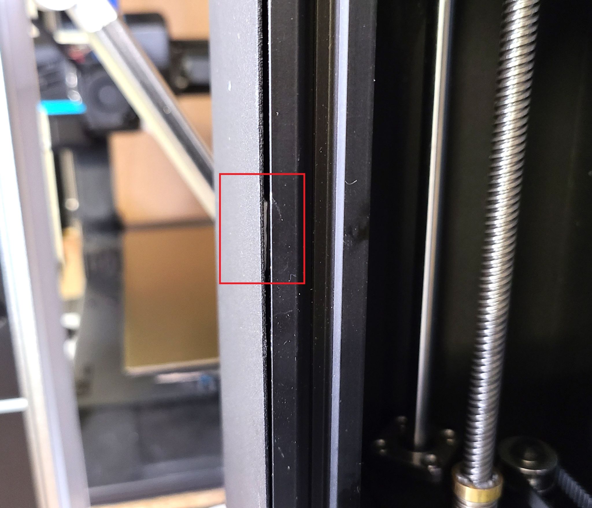

Alors si l'axe X est SUPER SILENCIEUX, l'axe Y l'est moins, il est plus "rauque". Y'a peut-être moyen de gagner en fluidité en jouant sur l'alignement des tiges 🤔 Par contre je trouve l'axe Z super bruyant sur les longs déplacements. Pourtant Kywoo m'a confirmé que ce sont bien des drivers TMC 2208. Après durant une impression ce n'est absolument pas gênant car l'axe Z monte à coups de hauteur de couche 🙂
Après, tous les axes c'est "métal contre métal" et malgré toute la graisse déjà appliquée, en dehors de l'axe X qui glisse comme par magie, je trouve qu'Y et Z sont moins "fluides" que ce dont j'ai l'habitude, ou plutôt moins "discret". Je sais pas si je me fais comprendre mais détrompez-vous, ça ne force pas 😉

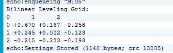

Après le bed leveling, d'après la doc on peut directement lancer une impression après avoir inséré (très facilement) du filament. Le lit étant dépourvu de ressort, j'ai tout de même vérifié le Z-Offset. Il y avait -0,05mm de trop selon moi et, sauf erreur de ma part, on ne peut pas le changer dans les menus 🧐 J'ai donc connecté la machine à mon PC en USB pour y mettre un coup de M851 💪
Ca serait une étape à rajouter à la doc selon moi avec avec un hardmount pareil en cas de mauvais offset le lit y passe immédiatement à moins que, comme sur la Obsidian, quand le Z force trop il s'arrête ?
En tout cas le mesh points montre quand même quelques ajustements :

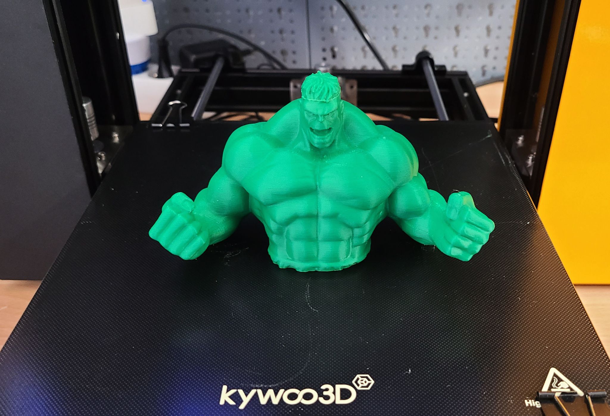

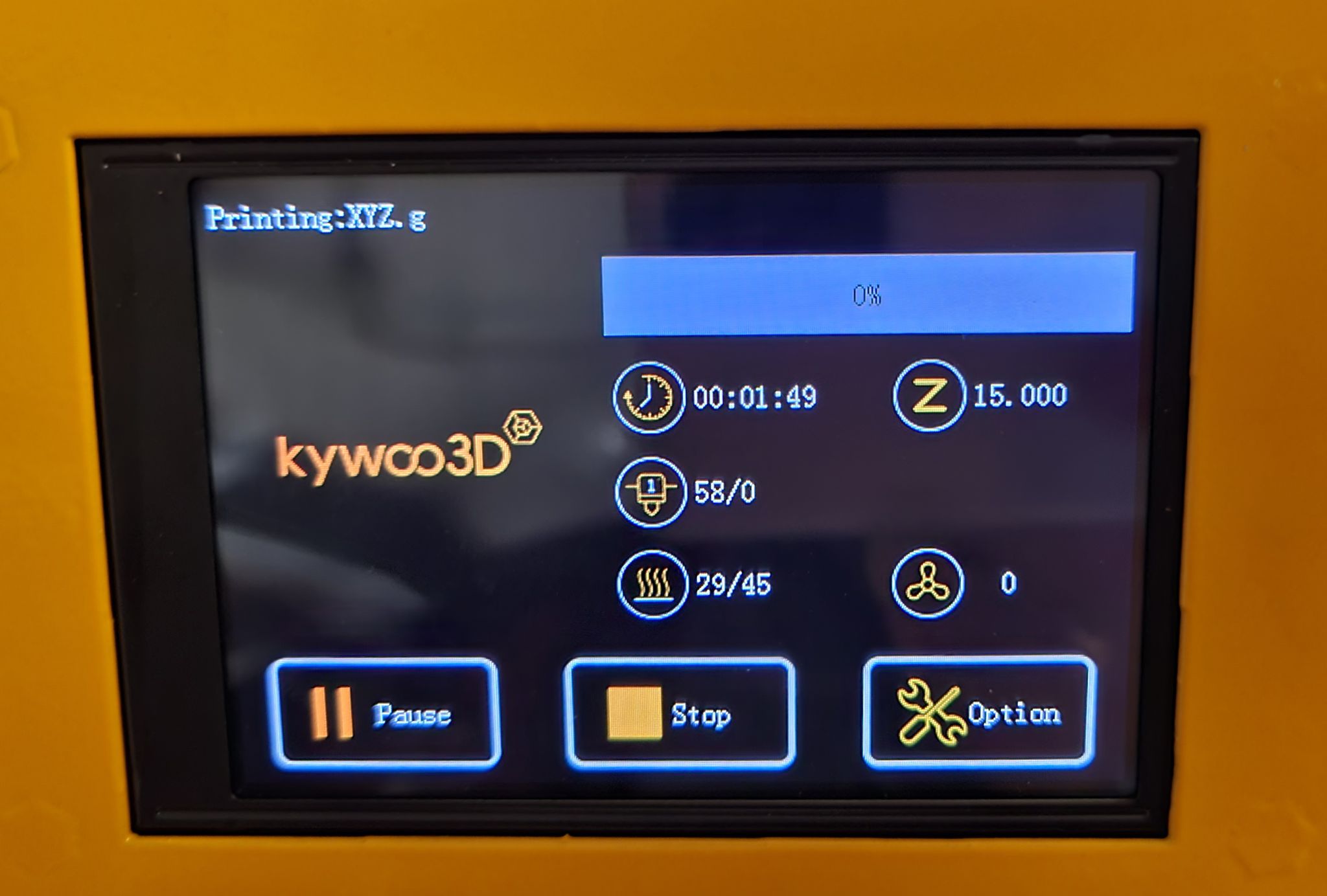

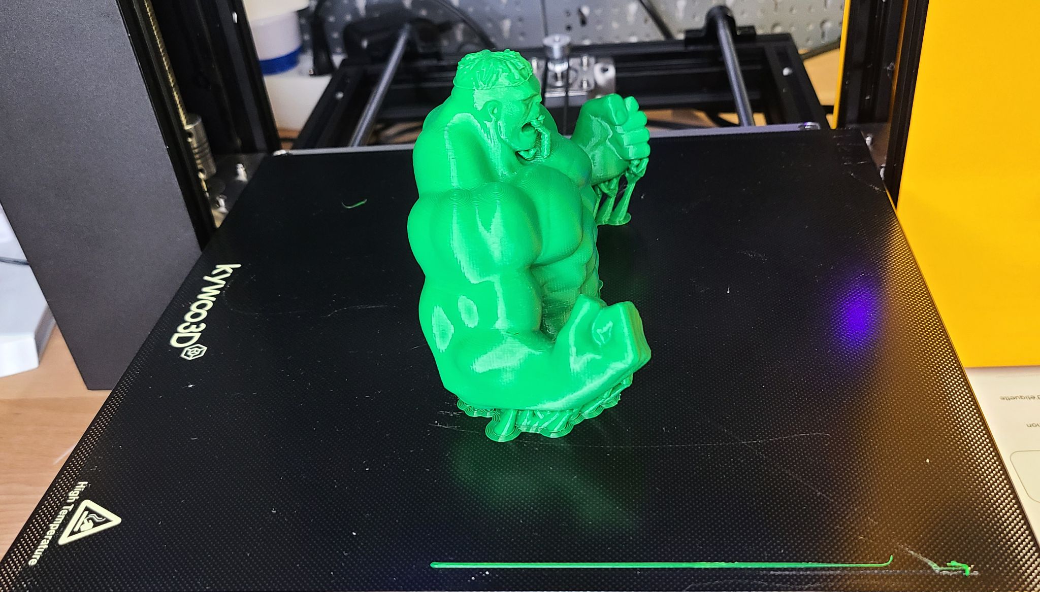

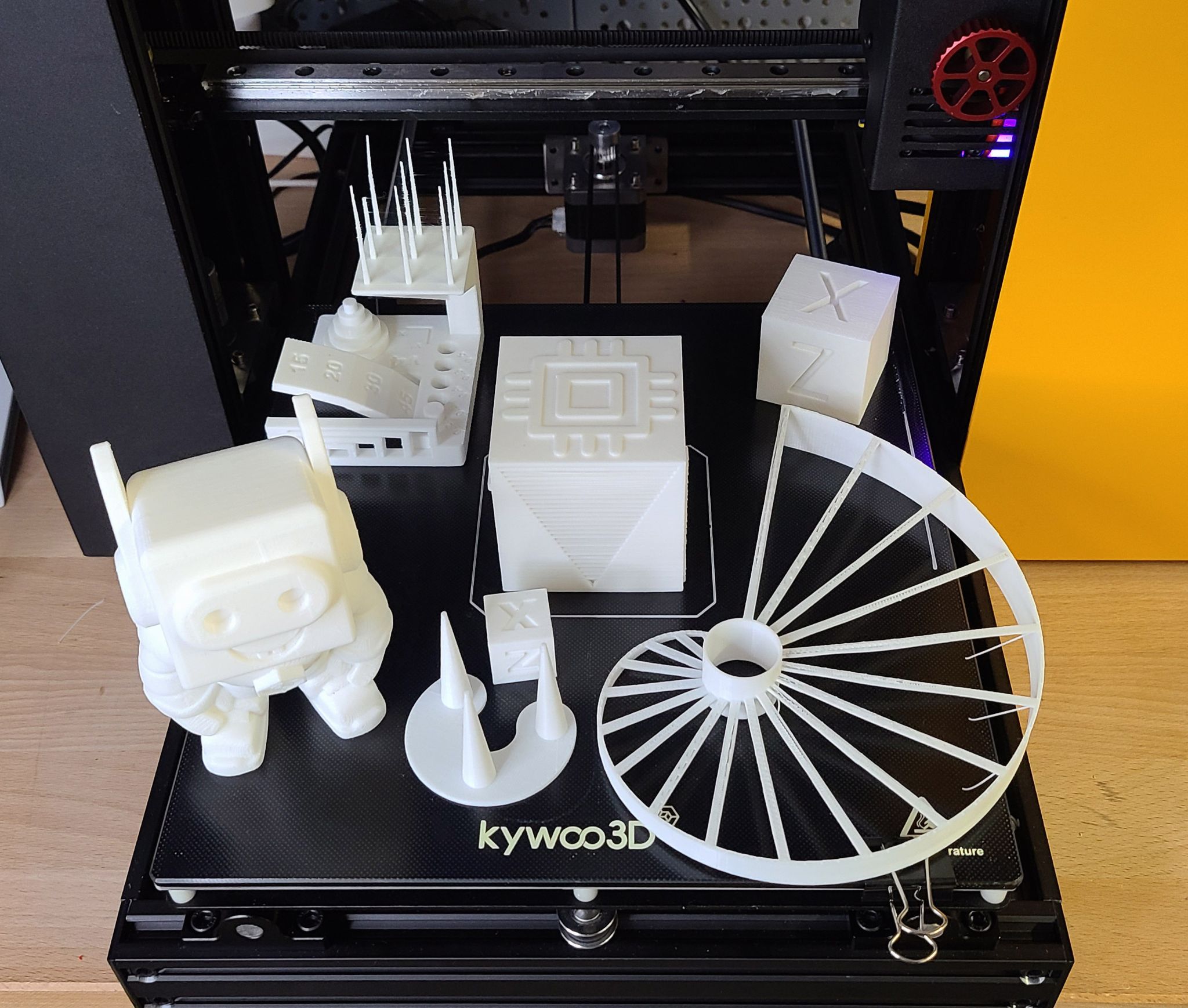

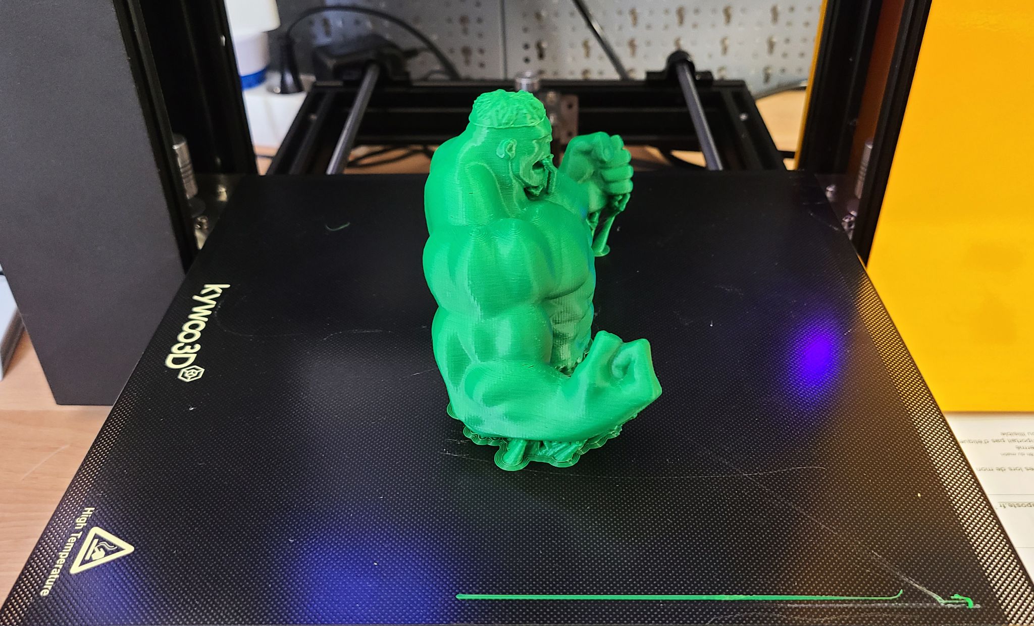

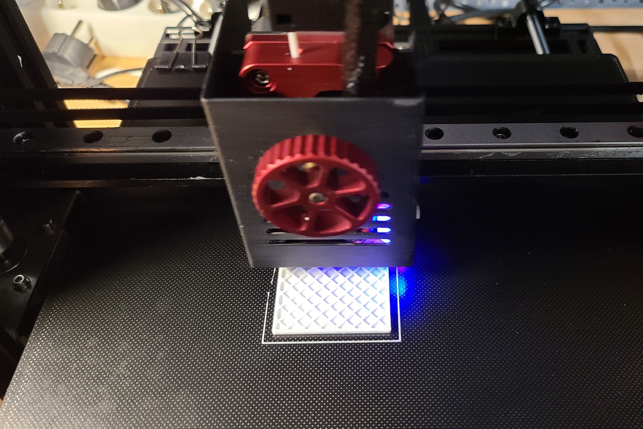

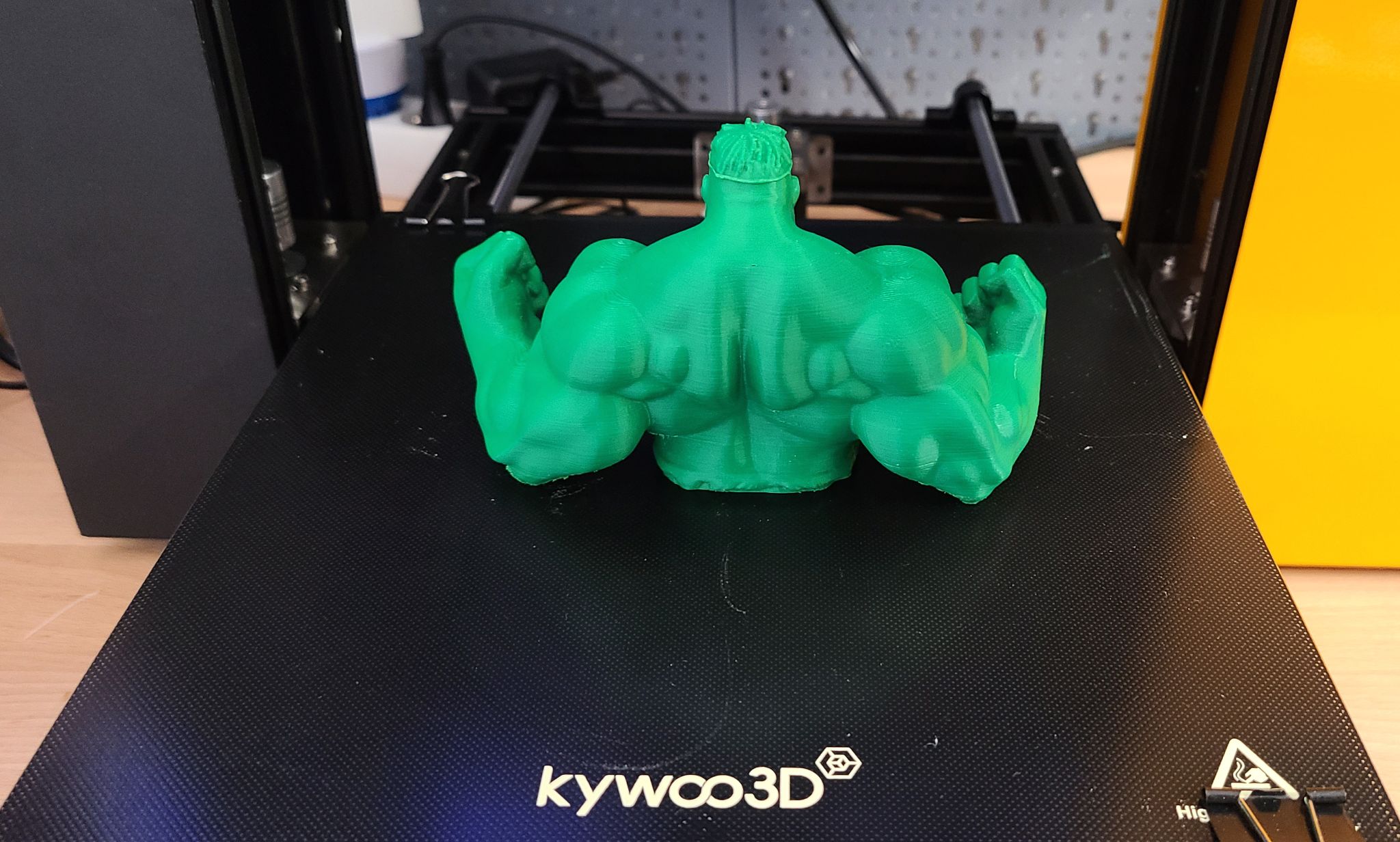

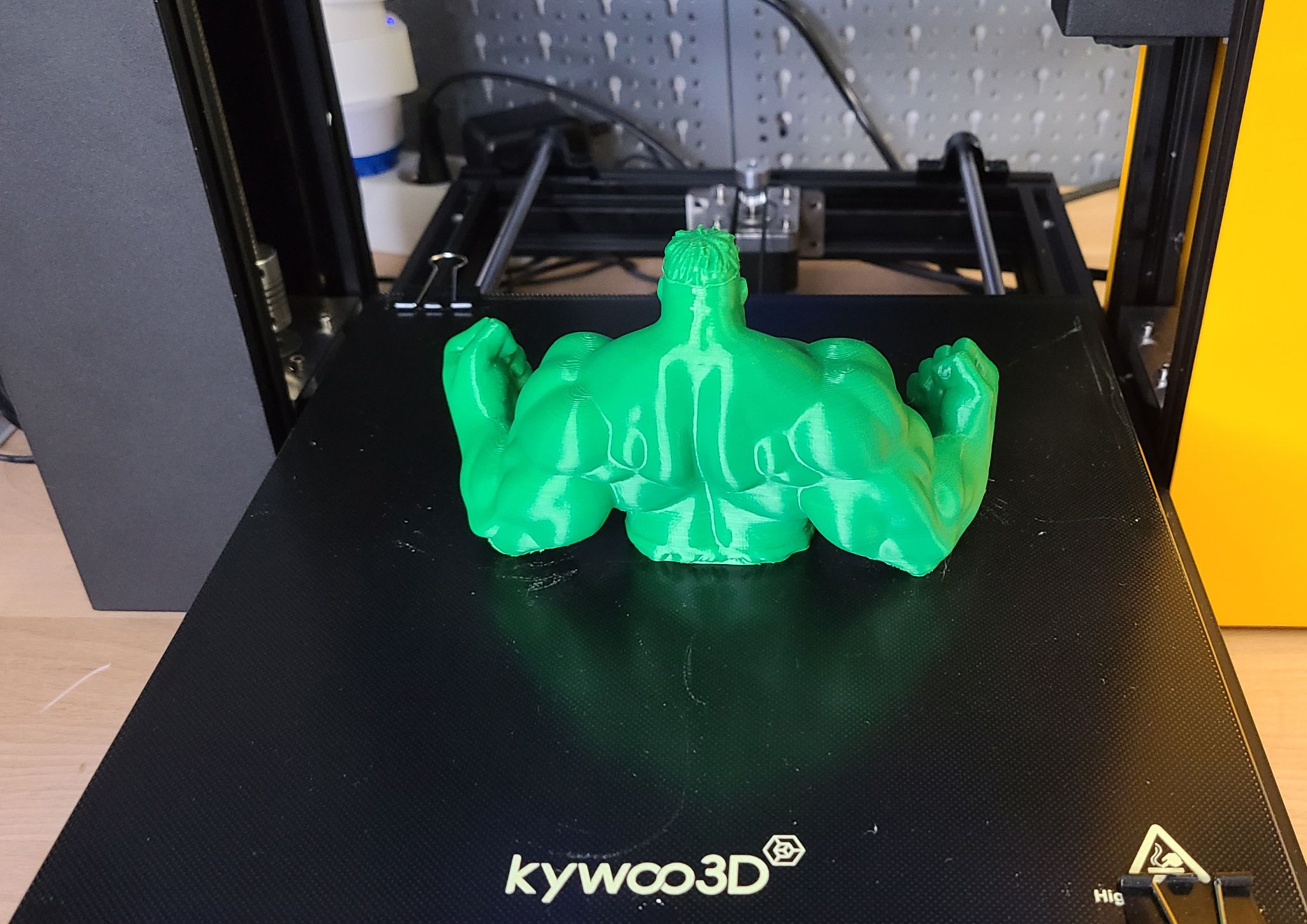

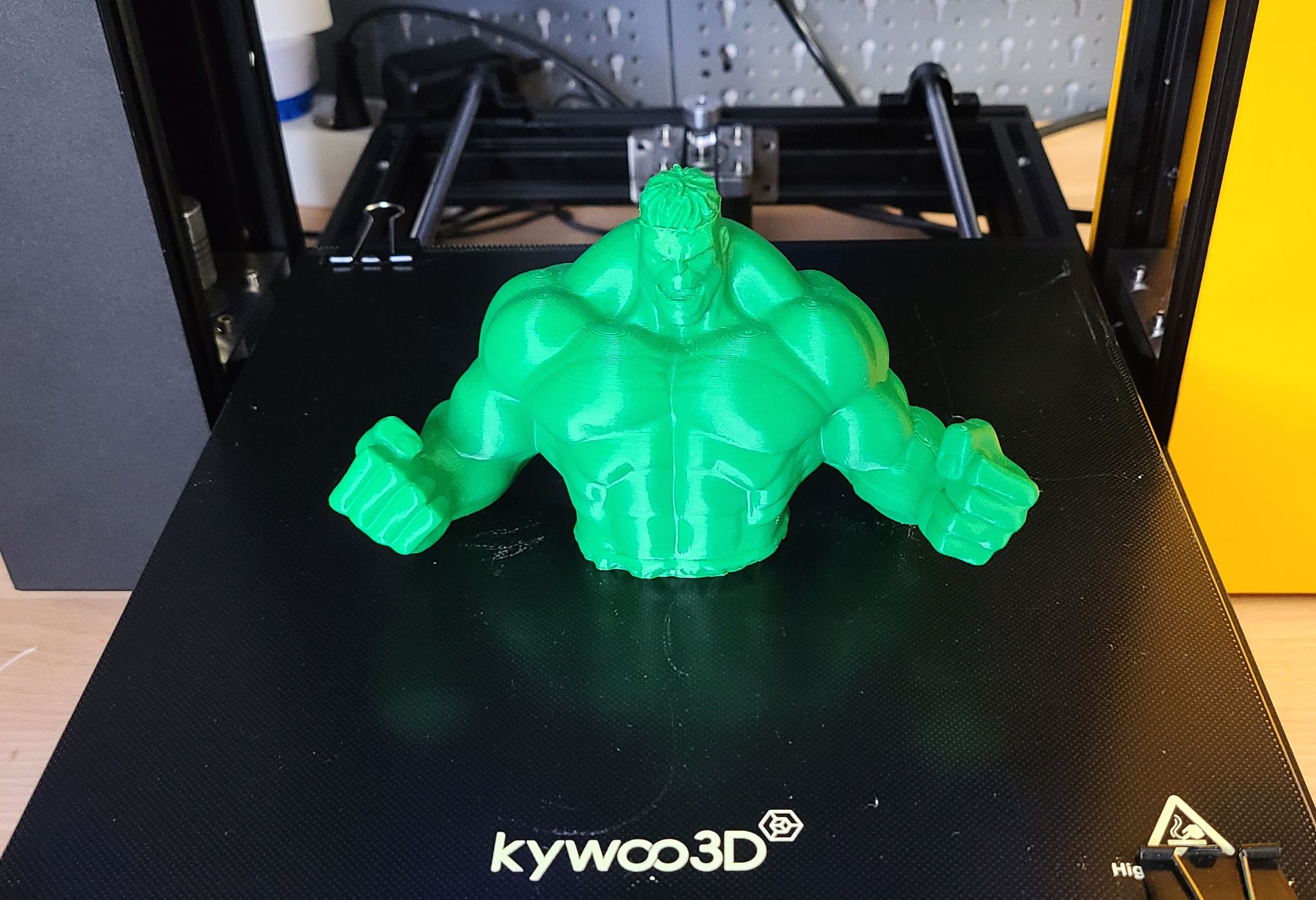

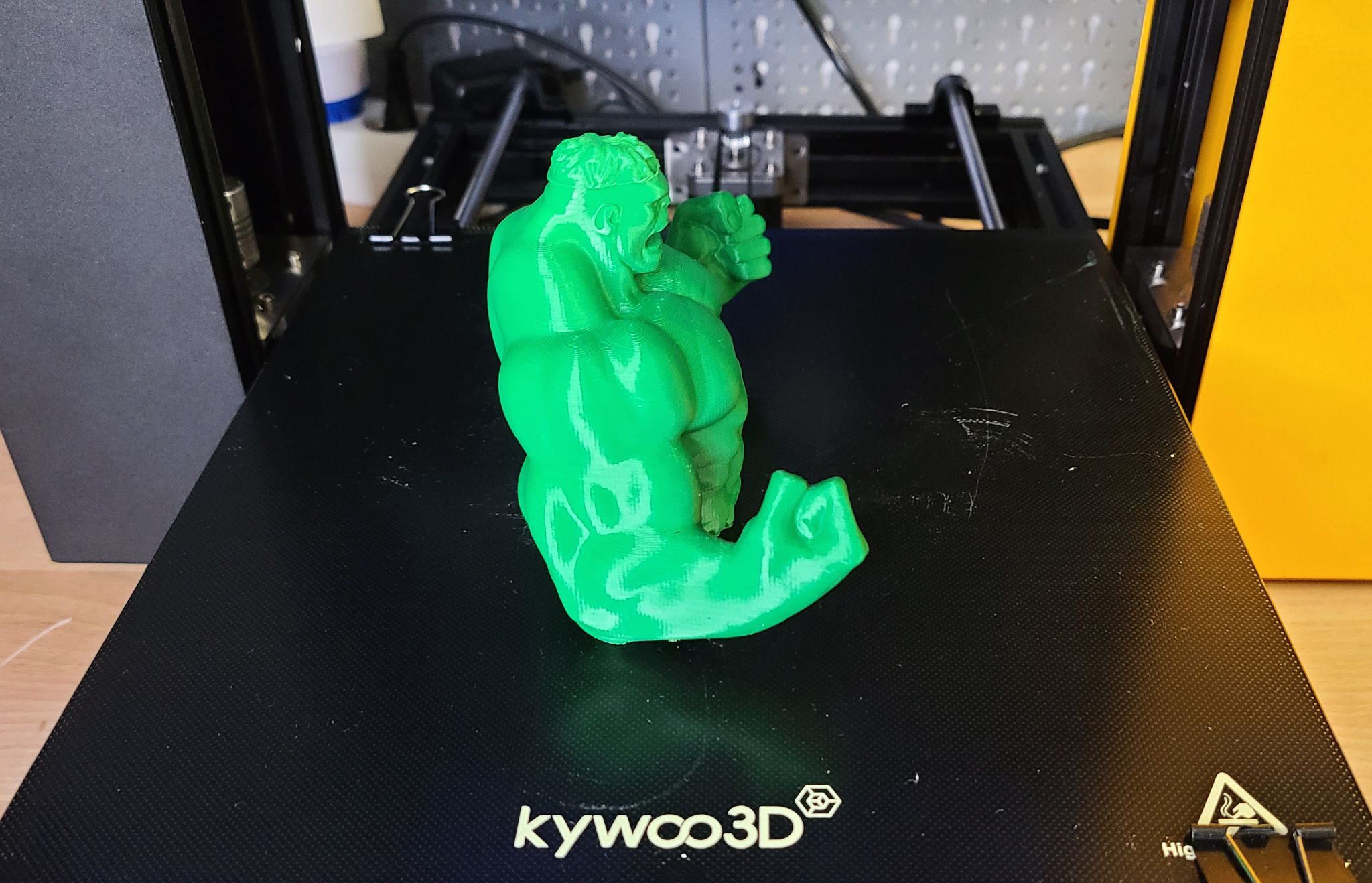

Suite à ça, j'ai lancé des objets sur la carte SD, un bête cube 😄
La première couche était parfaite, même pas besoin de jouer du babystep disponible dans le menu d'impression !
Le remplissage est clean aussi et la machine relativement silencieuse d'un point de vue ventilation. Je ferai plus attention (notamment à l'alimentation) lors des prochains prints plus longs.

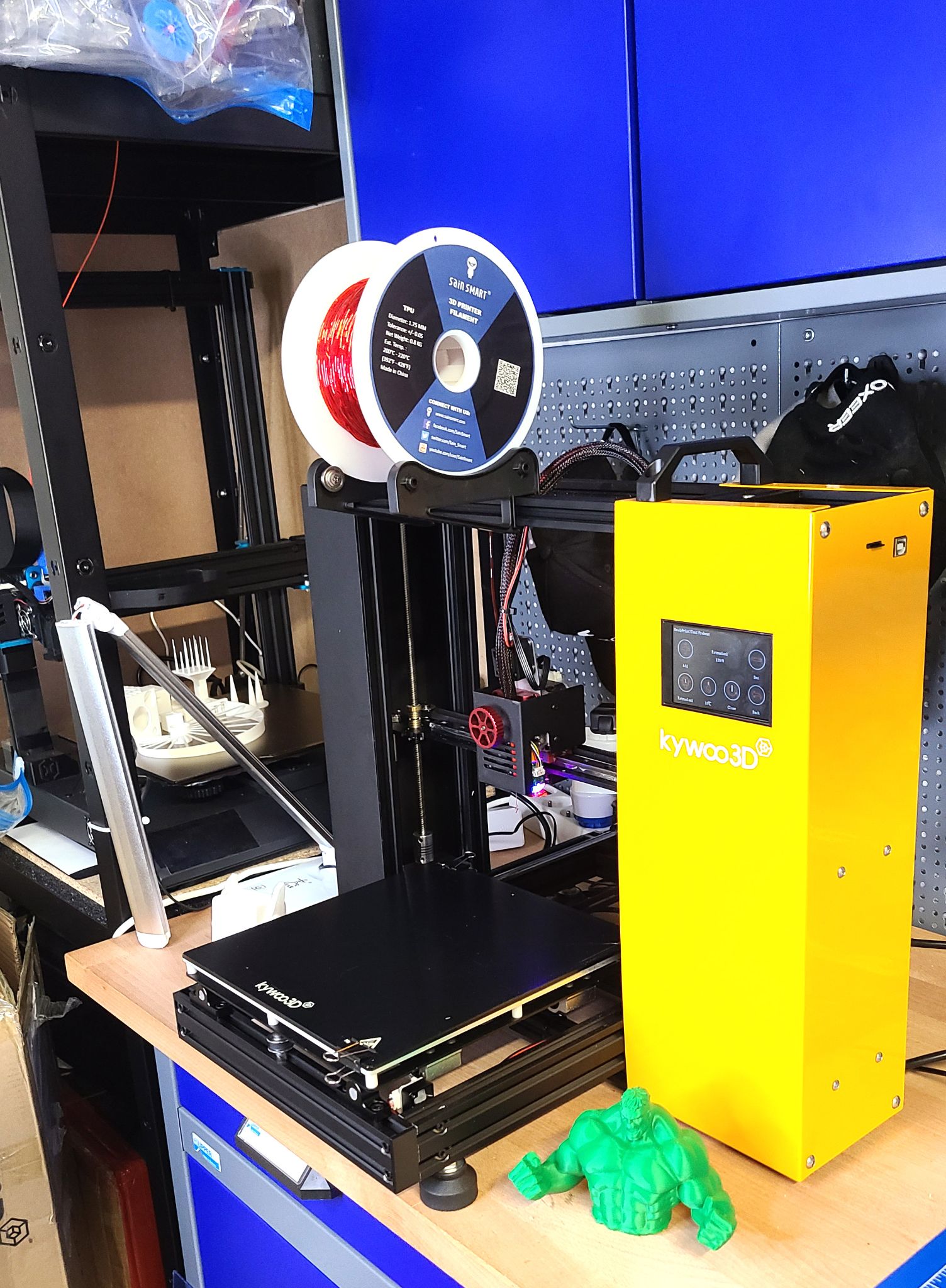

C'est tout pour ce soir et globalement je suis plutôt content de ce début d'expérience, aucun obstacle à signaler si ce n'est peut-être une doc trop succincte qui pourrait mettre un débutant en peine.
En tout cas la machine est d'une rigidité exceptionnelle, j'ai jamais vu ça de toutes les imprimantes qui sont passées chez moi ! Par contre, d'un point de vue nuisance sonore, elle est moins bonne que ma X1 mais bien meilleure que la Obsidian par exemple 😉

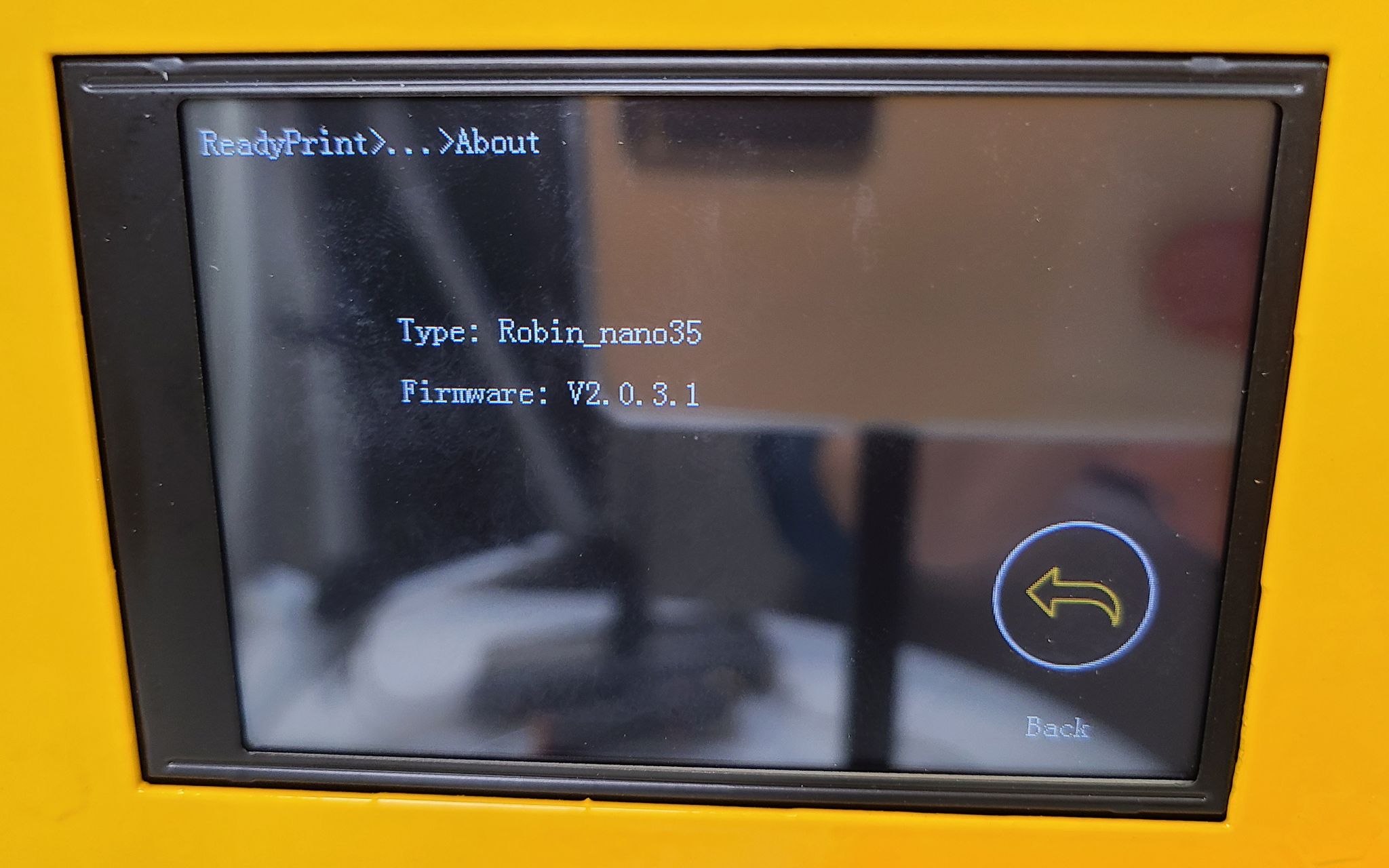

Une dernière photo pour la route, le "about" :

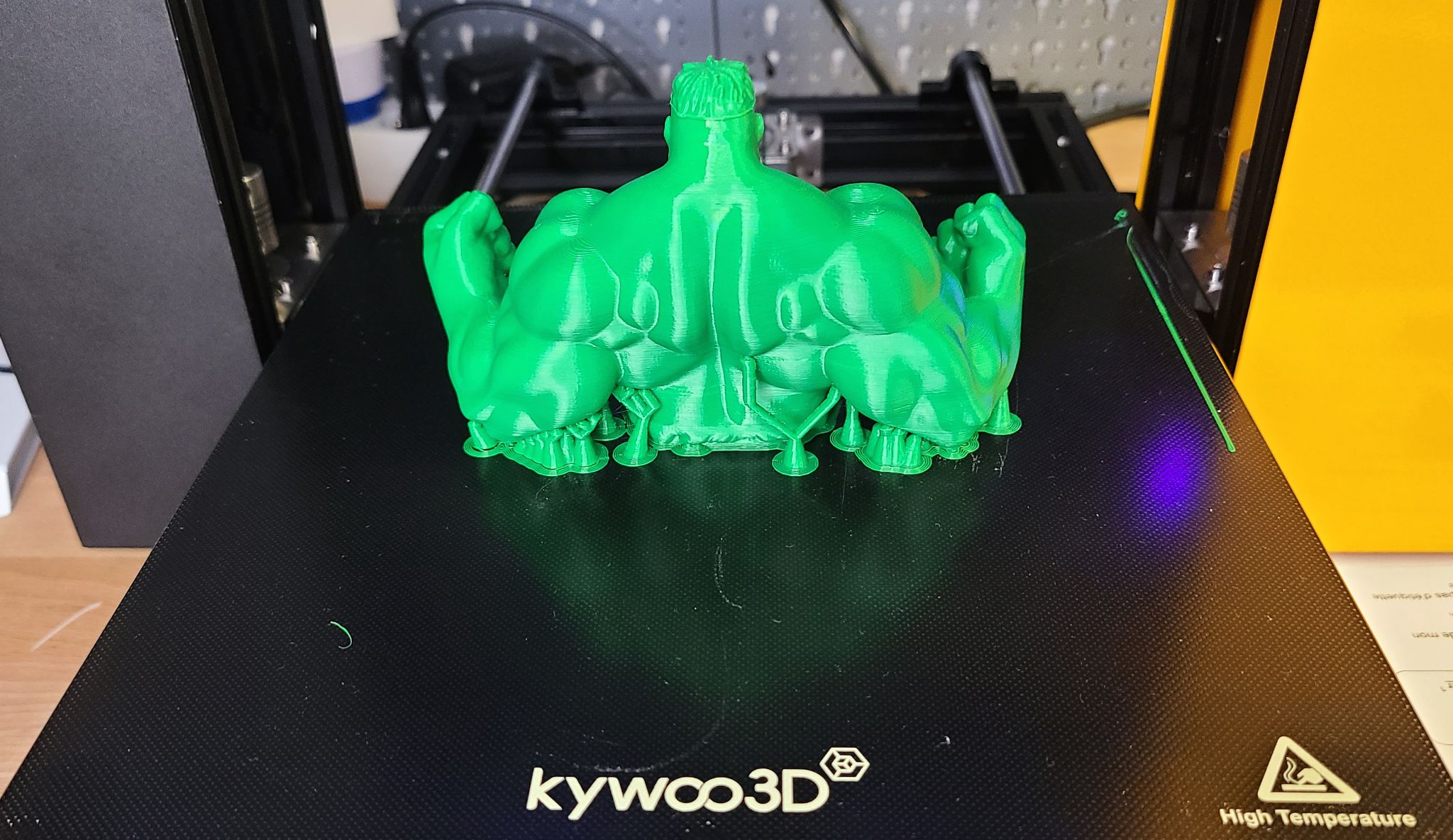

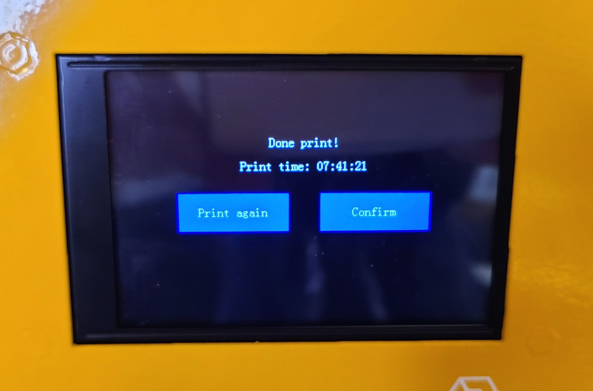

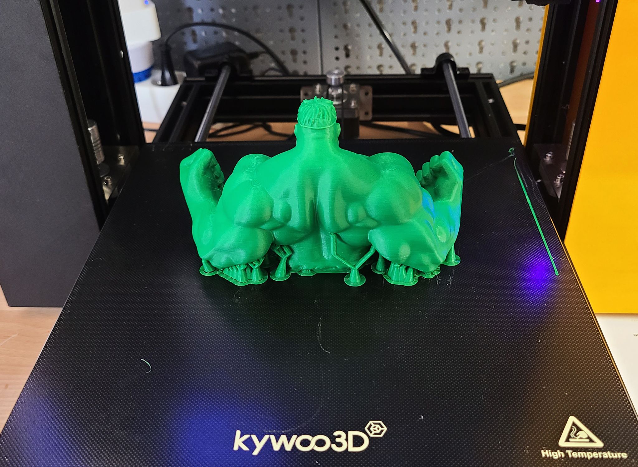

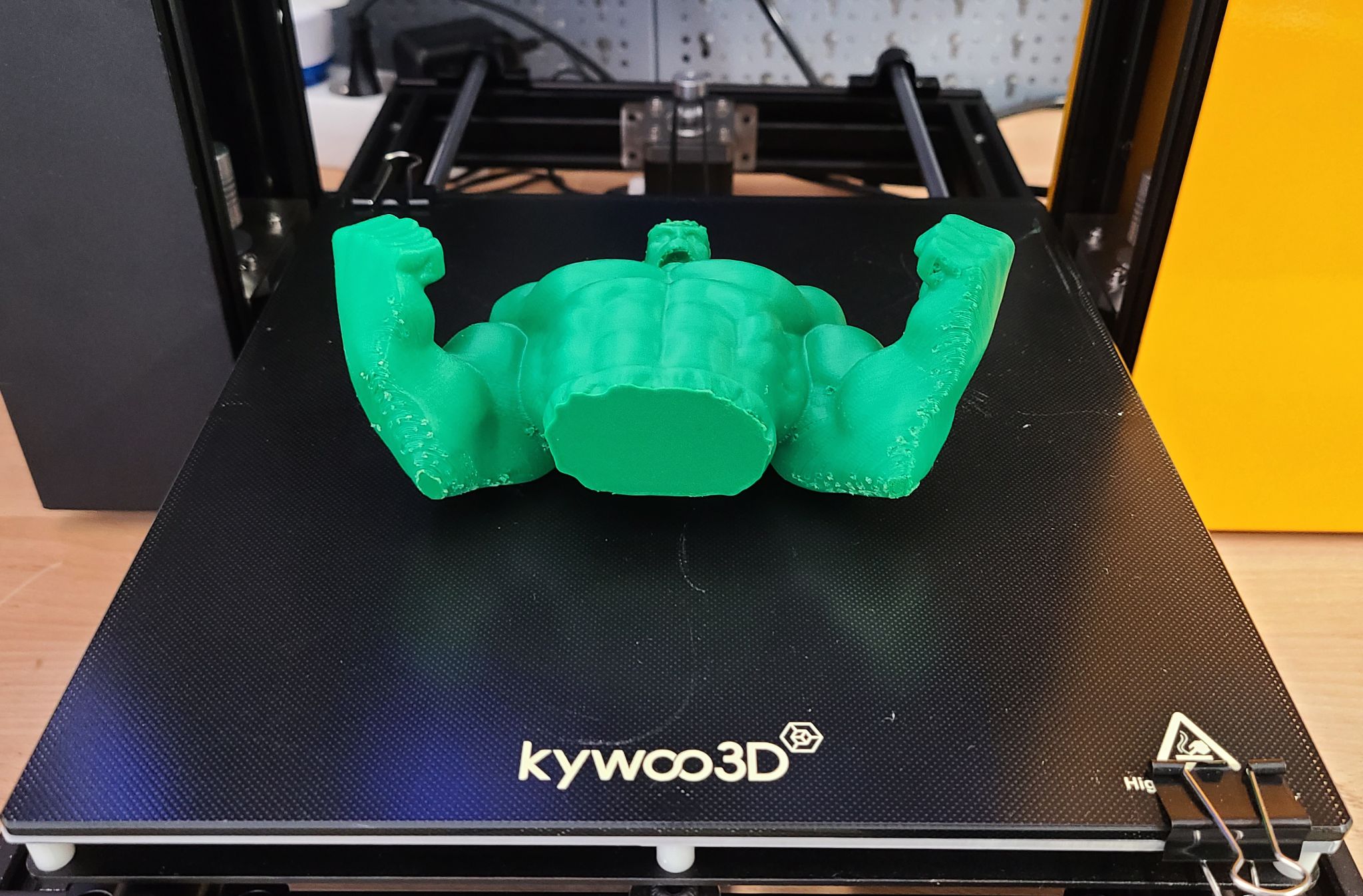

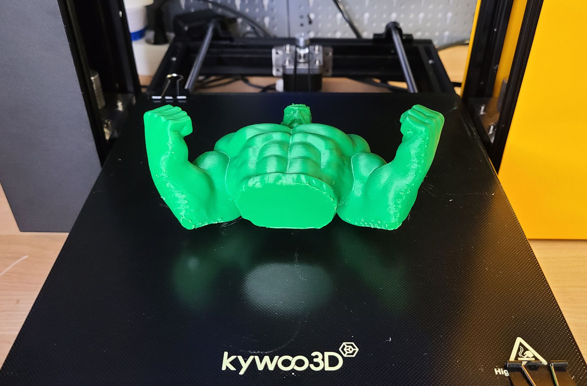

1 heure pour poster ce message 😱 Du coup j'ai été jeter un œil au print qui en est à 77%. De une c'est super propre. De deux c'est aussi plutôt silencieux ! La ventilation est très raisonnable, surtout celle de l'extrudeur. C'est bien évidemment l'alim qu'on entend le plus (ou peut-être le ventilo de la carte mère s'il y en a un 🤔) mais c'est dans la moyenne basse de ce que j'ai testé. D'un point de vue cinétique X et Y ça fait quasi aucun bruit. Y'a que le Y qui "grogne", surement les roulements contre les tiges.
Super début de test je la trouve bruyante par rapport à la X1 elle est pas très rapide pour les prises de BL touch . Après faudrait voir dans un print à 1 m de distance(pour le bruit) .Je possède une ender 5 avec la nouvelle carte mère 4.2.7 et je l'ai passer en direct drive c'est déja plus silencieux par contre je parle pas du ventilo de l'extrudeur une cata !!  . Celle ci me fait de l’œil en 30x30  .Question mécanique c'est un autre monde.!!! là !!! pour cette machine !!  surtout l'interface en français .Messieurs les constructeurs prenez en de la graine à l'époque ou on est c'est inadmissible de sortir une machine qui n'est même pas dans la langue du pays !!!
il y a 11 minutes, liolinux a dit :
Clairement, mais déjà le bruit à 13~14 secondes genre claxonne c'était ça

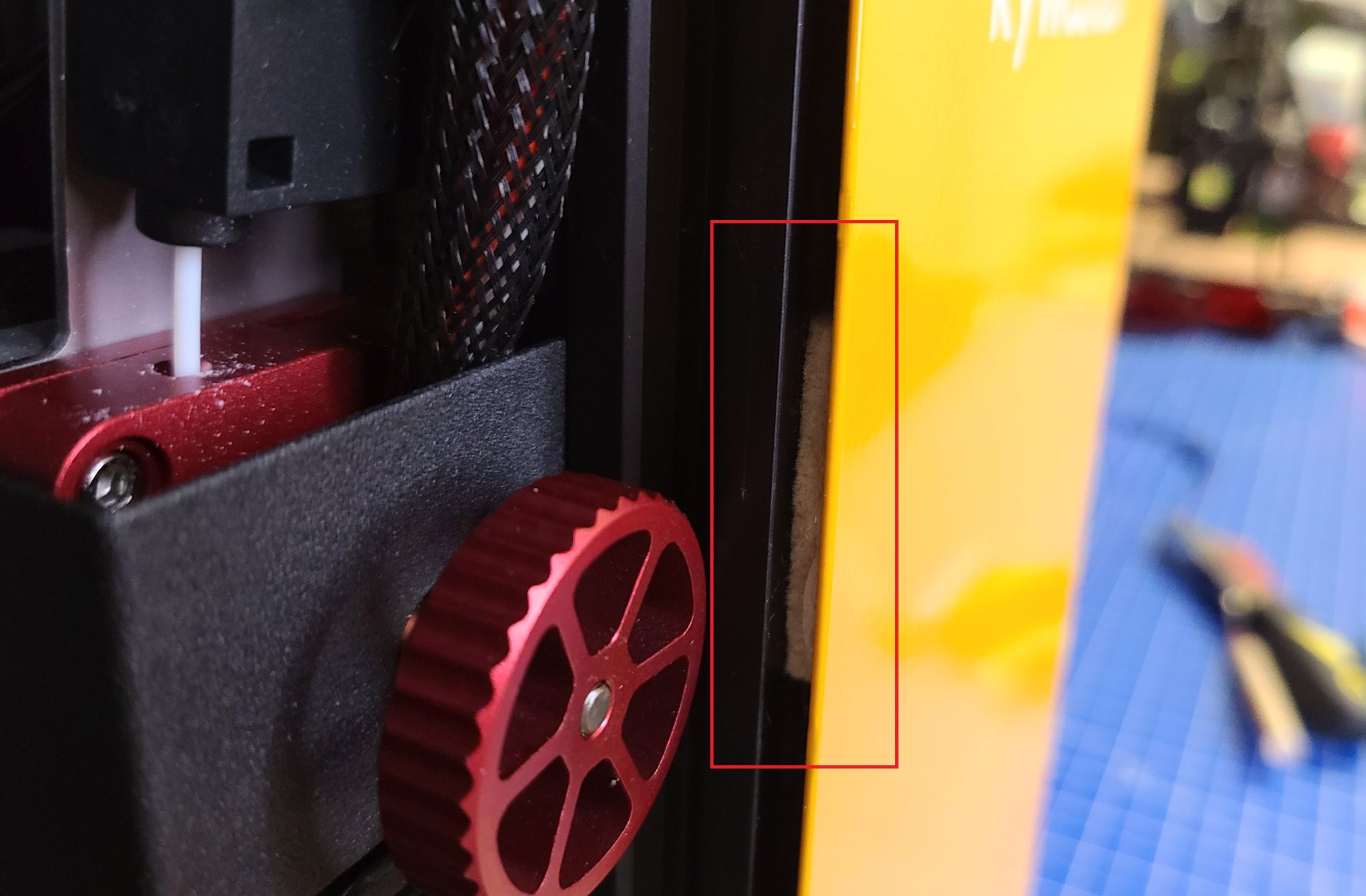

J'ai recalé le carénage de l'extrudeur et ça ne frotte plus 🙂

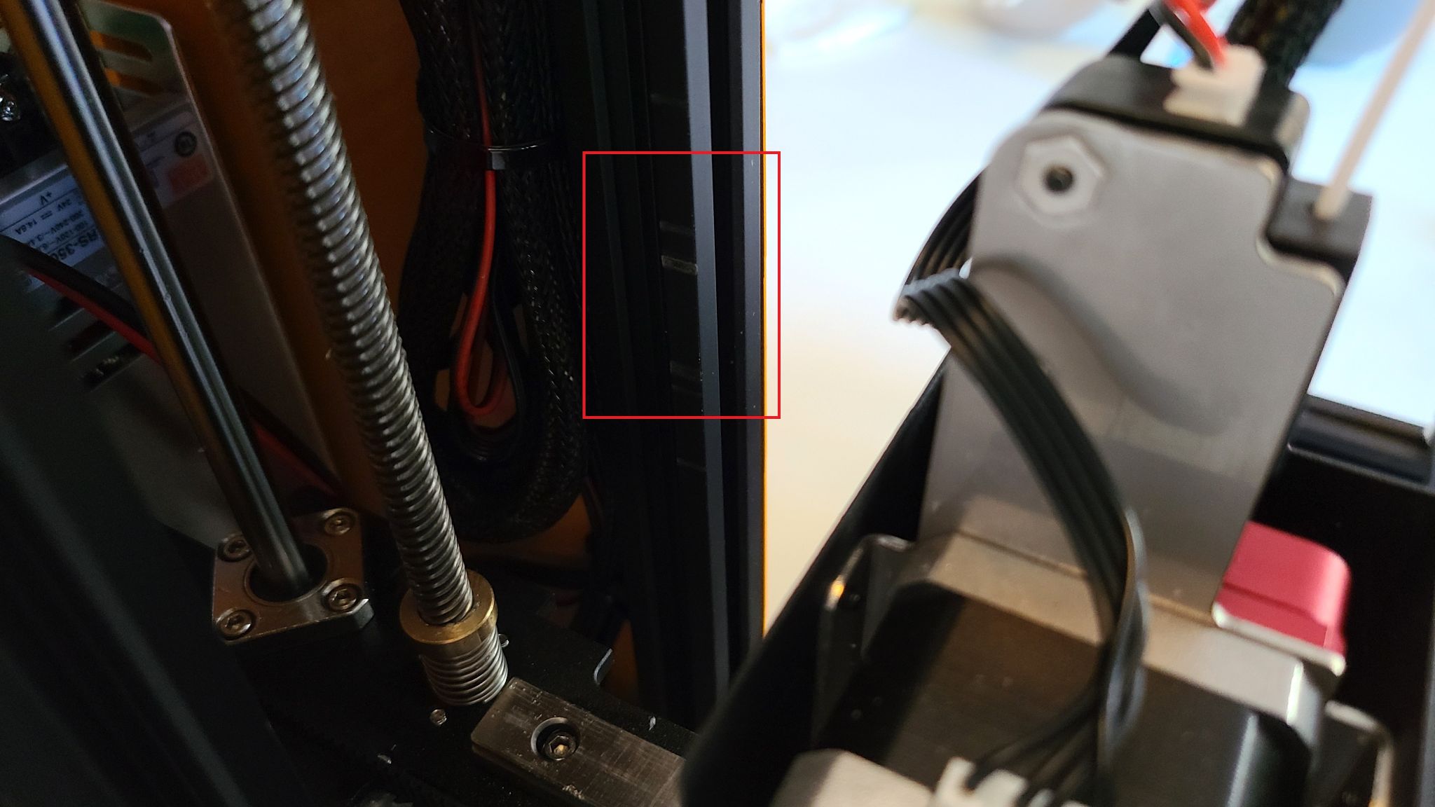

Le Z par contre est super bruyant sur les longs mouvements. Par contre, durant un print, par déplacements de 100~300 microns ça s'entend pas du tout. Je le répète, mais le X glisse comme sur du beurre dans un parfait silence. Par contre le Y... Y'a du mieux après ajustements des tiges mais ça reste l'élément le plus bruyant ! La ventilation est très modérée et c'est agréable.
J'ai remarqué sur le châssis ultra rigide rentre parfois en résonnance sur certains mouvements, faisant vibrer les carénages (eux aussi en métal). J'ai réglé ça avec 4 bouts de feutrine (2 de chaque côté) :

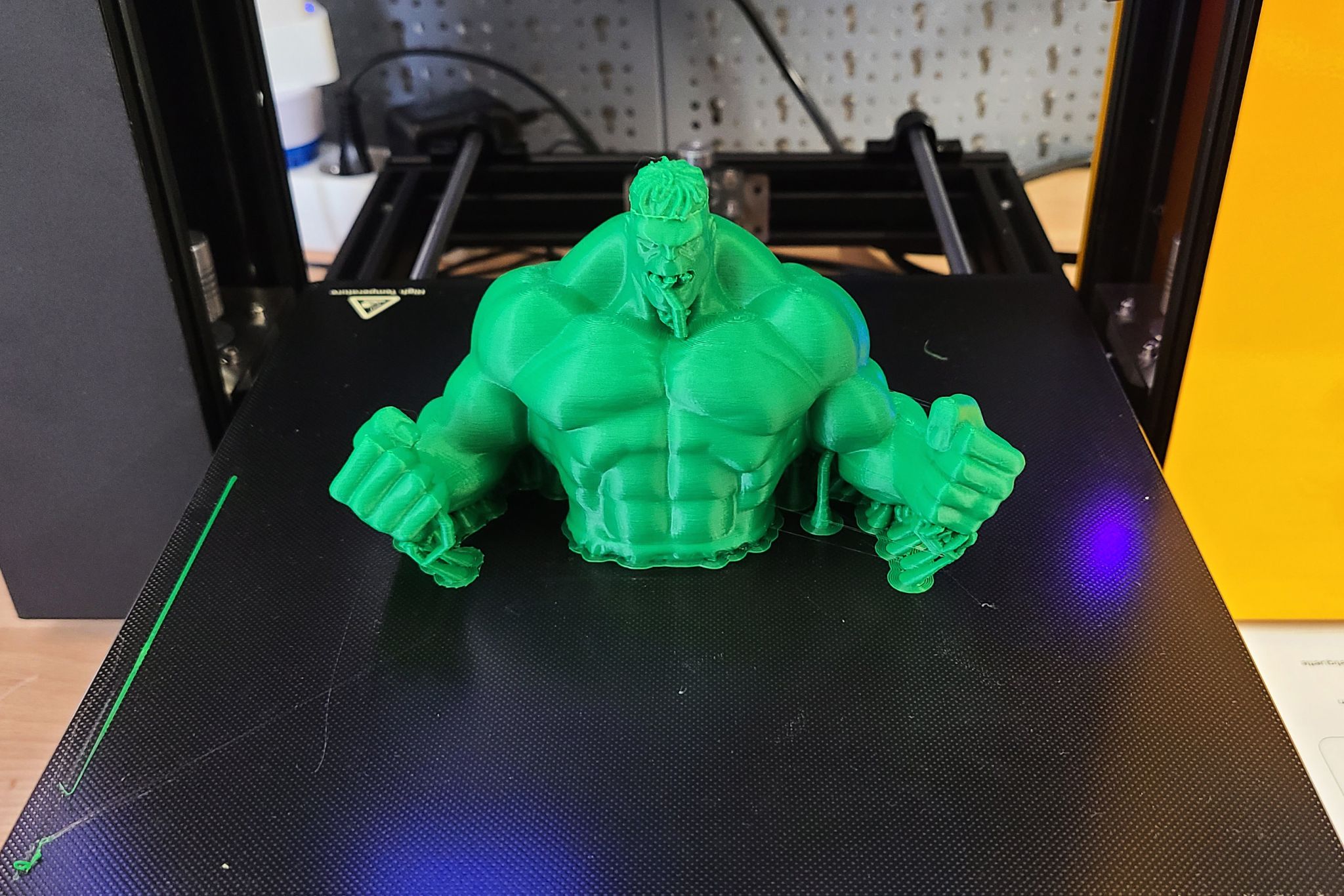

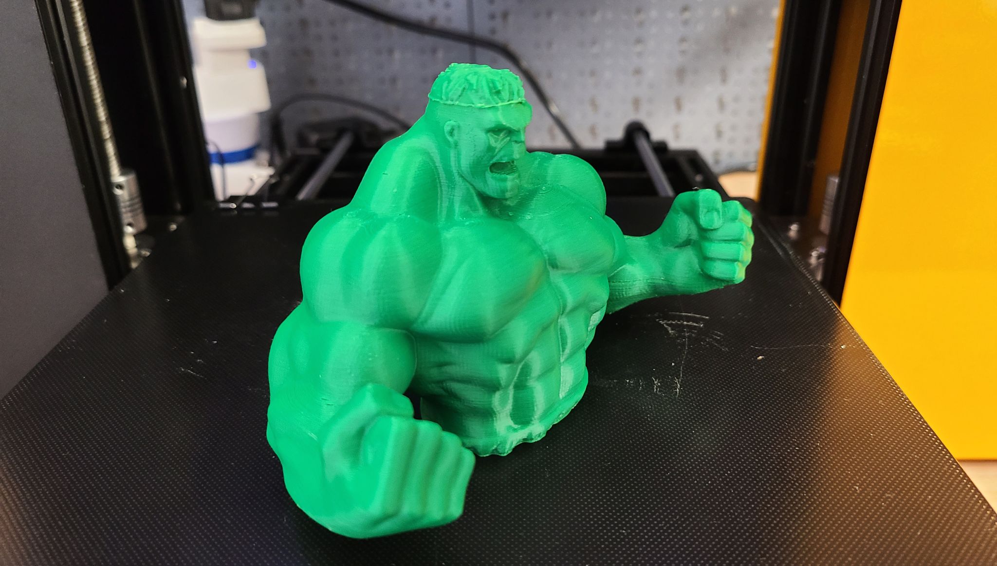

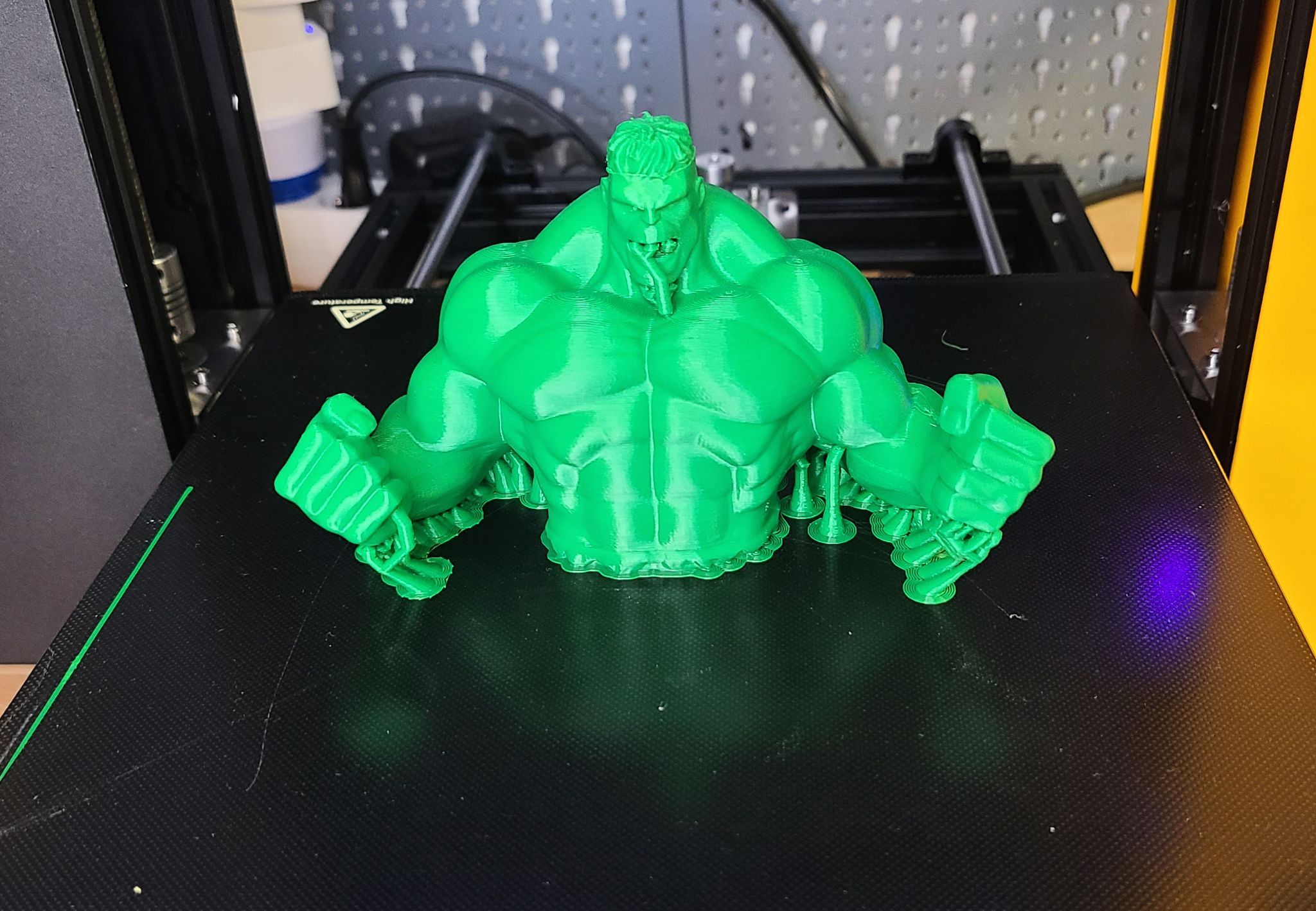

J'ai pas trop le temps de détaillé mes différents tests mais j'ai terminé leur bobine avec les 2 prints de la SD plus des prints tranchés avec S3D :
Pas de gros écueil.

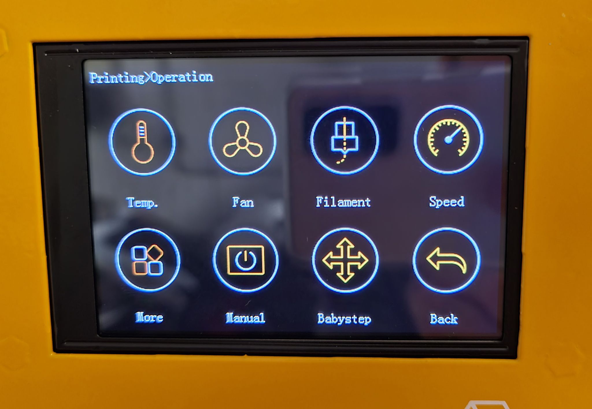

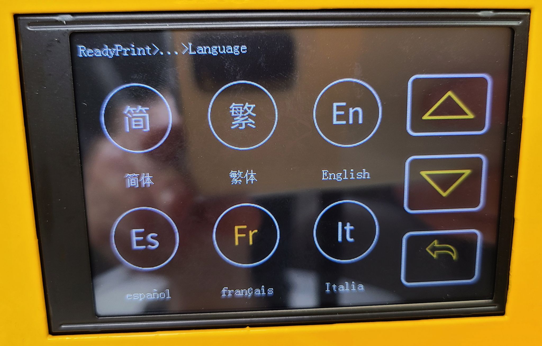

J'ai dans un premier temps réussi à faire disparaitre le menu babystep en manipulant l'écran durant un print 😄 Problème qu'ils ont corrigé en m'envoyant un nouveau firmware. Firmware dont on peut personnaliser les réglages avant flash grâce au fichier suivant et je trouve ça plutôt cool :
Révélation

>cfg_language_adjust_type		1	#multi-language(enable:1, disable:0)
>cfg_language_type			3	#languages setting,this configuration is valid when "cfg_multiple_language" is disabled.
						#(simplified Chinese:1; traditional Chinese:2; English:3; Russian:4; Spanish:5;French:6;Italian:7).

>about_type:Robin_nano35
>about_version:V2.0.3.1

Et heureusement qu'on peut modifier les réglages car ils avaient oublié d'inverser la direction de l'axe X, ça a fait drôle au premier homing 😱
J'ai rencontré un second problème suite à une coupure de courant due à l'installation anticipée de mon compteur Linky... A la reprise, la tête est partie butée en fin de course (sans s'arrêter au bout) comme si elle avait perdu sa position 🤔
Par contre, le capteur de fin de filament fonctionne bien. Et étant placé juste avant l'extrudeur y'a pas 3km de fil à pousser (contrairement à l'Obsidian en reverse bowden). Seul truc chiant, c'est que la tête reste à température donc mieux vaut surveiller.
J'ai pris un peu de temps pour retirer le capot jaune et voir comment c'est installé là-dessous :
Zoom sur l'écran et son buzzer :
Zoom sur la carte mère :
Là au moins les drivers sont bien refroidis et c'est surement pour ça que ça ventile pas trop contrairement à la dernière Ortur 😄

il y a 30 minutes, liolinux a dit :
Perso je trouve ça plus chiant qu'autre chose en français et d'un point de vue tutos et doc y'a tout de suite moins d'infos 😞
les prints ont l'air magnifique 😍😍 tu peux mettre une photo de prés s il te plait 😉 c'est propre à intérieur .  j’attends un peu plus de retour et après je me décide .c'est surtout la mécanique qui est franchement largement au dessus des autres ça doit ce ressentir sur les impressions ? le seul truc qui me gène c'est que je voudrais imprimer de L ABS  et là c'est comme toutes les imprimantes ouvertes !!! je galère avec la ender 5  faut faire un caisson !!!
Il y a 21 heures, Motard Geek a dit :
Apparemment les pilotes X et Y (TMC ?) sont différents de Z et E (A4988 ?). C'est probablement pour ça que ton Z quand il se déplace rapidement provoque plus de bruit 🤔 et aussi le guidage via tige inox dans des douilles au lieu des galets dans les profilés Vslot
Par contre j'ai un doute sur l'efficacité de l'ESP8266 ou ESP32 pour le Wifi quand la cage métallique est remise.
Sinon, globalement elle a l'air pas mal.
il y a 8 minutes, fran6p a dit :
Un œil avisé ! Je leur repose la question photo à l'appui 🙂 Ils m'ont déjà répondu TMC 2208 mais y'a clairement 2 modèles différents.

Dernier print de quasi 8 heures
Un Hulk en PLA StrongerHero3D à 160 microns :
Avec les supports et l'exposition direct à la lumière LED
Avec les supports sans lumière directe
Sans les supports et l'exposition direct à la lumière LED
Sans les supports sans lumière directe
Ce n'est pas une cicatrice sur le crâne, j'ai eu le malheur de débrancher la multiprise qui alimente la Tycoon... Le bon côté de la chose c'est que la fonction de reprise sur panne fonctionne bien avec le dernier firmware 🙂 La buse est juste repartie genre 2 couches trop basse 🤔
Je ne sais pas si les photos rendent justice au print mais c'est très clean. J'ai juste l'impression d'avoir quelques variations de température, je vais refaire les PIDs mais si à l'écran ça n'a pas l'air d'osciller.
J'ai lancé un print en TPU, j'en ai profité pour modifier la position du spooler que j'ai pourtant mis comme la doc et les vidéos de présentation. Sauf que j'ai remarqué en remontant le Z haut (peut-être trop haut, j'ai pas mesuré par rapport à la hauteur max de print annoncée) le filament se plie contre le portique.
Ainsi le filament arrive pile poil dans l'axe de l'extrudeur, entre les 2 profilés et la tête peut remonter au maximum sur le Z sans problème 😛

Alors il y a bien 2 types de drivers, des TMC2208 et A4988.
Pour le Wi-Fi si on veut le paramétrer via l'écran il ne faut pas que la clef dépasse 16 caractères. On peut aller jusqu'à 64 en passant par le fichier de conf à flasher.
