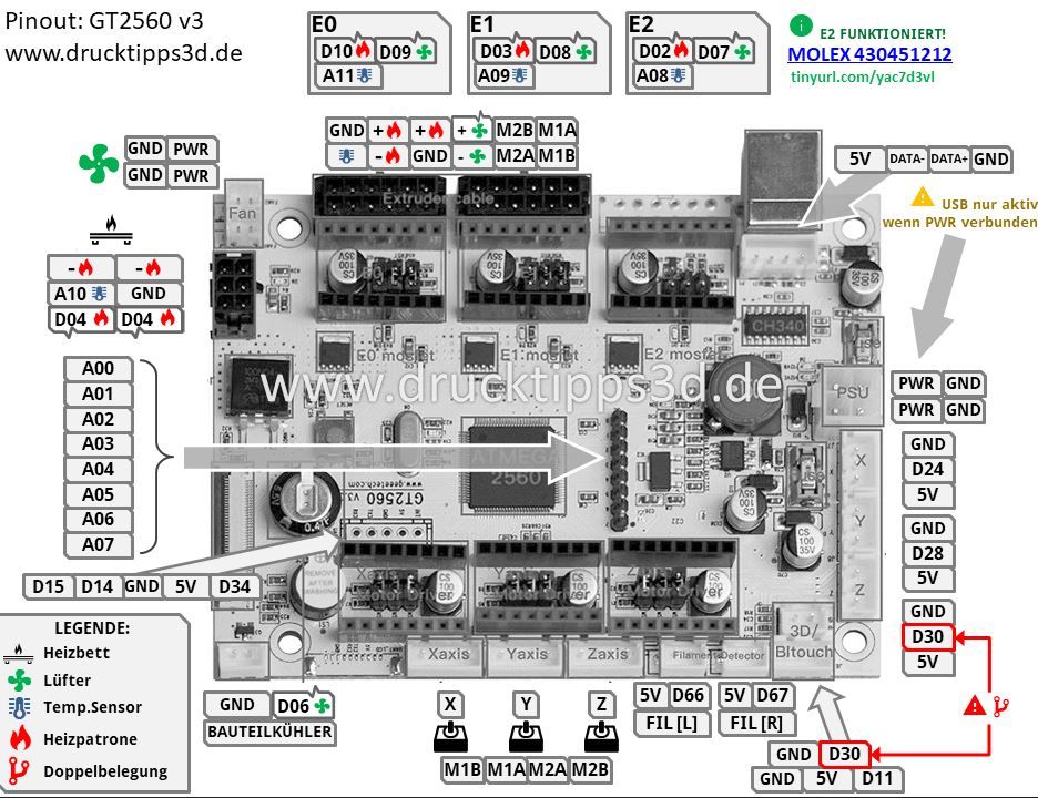

remibora Posté(e) Novembre 6, 2020 Partager Posté(e) Novembre 6, 2020 Ca va dépendre du test suivant: en appuyant sur le fin de course, quelle est la réponse à M119? Z-min passe-t-il en open? si oui, cela signifie qu'il faut inverser le signal si non, c'est que le câblage ne correspond pas sources. Une p'tite photo de la carte-mère câblée aiderait dans ce cas...en précisant la référence de la carte (si pas visible sur la photo...) Lien vers le commentaire Partager sur d’autres sites More sharing options...
Casque_man Posté(e) Novembre 6, 2020 Auteur Partager Posté(e) Novembre 6, 2020 en restant appuyé sur le détecteur, ça reste en triggered. photo carte mère du branchement (GT 2560 V3.1) pour installer le bl touch, j'ai comme ref ceci : GND : cable noir du bltouch Zmin (D30) : donc pin du milieu du capteur de base OU blanc du bltouch GND : cable marron du bltouch 5V : cable rouge du bl touch signal : cable orange du bltouch du coup sur le endstop Z, y a plus rien du tout, c'est débranché Lien vers le commentaire Partager sur d’autres sites More sharing options...

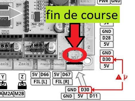

remibora Posté(e) Novembre 6, 2020 Partager Posté(e) Novembre 6, 2020 (modifié) Machine éteinte, il faudrait débrancher le BLTouch et connecter le fin de course Zmin ici (à la place du BLTouch, voir photo). Puis refaire le test avec le fin de course (M119) sans et avec détecteur appuyé. Modifié (le) Novembre 6, 2020 par remibora Lien vers le commentaire Partager sur d’autres sites More sharing options...
Casque_man Posté(e) Novembre 6, 2020 Auteur Partager Posté(e) Novembre 6, 2020 j'ai pas compris... Je dois débrancher les 5 pins du bl touch ? et je dois brancher le capteur de base sur l'emplacement prévu du bl donc sur le gnd je met le gnd du capteur de base d30 a le z min du capteur de base 5 v a le 5v du capteur de base donc sur les 5 emplacement seulement 3 pins sont utilisés (les 3 pins du capteur de base) ? Lien vers le commentaire Partager sur d’autres sites More sharing options...

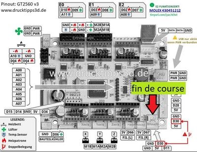

remibora Posté(e) Novembre 6, 2020 Partager Posté(e) Novembre 6, 2020 (modifié) Désolé je pensais que le fin de course Z avait un connecteur à 2 broches femelle. Il en aurait 3? EDIT: ne répond pas, j'ai la réponse. Attends... Peux-tu connecter le fin de course Z ici (voir photo) et refaire le test m119... Modifié (le) Novembre 6, 2020 par remibora Lien vers le commentaire Partager sur d’autres sites More sharing options...

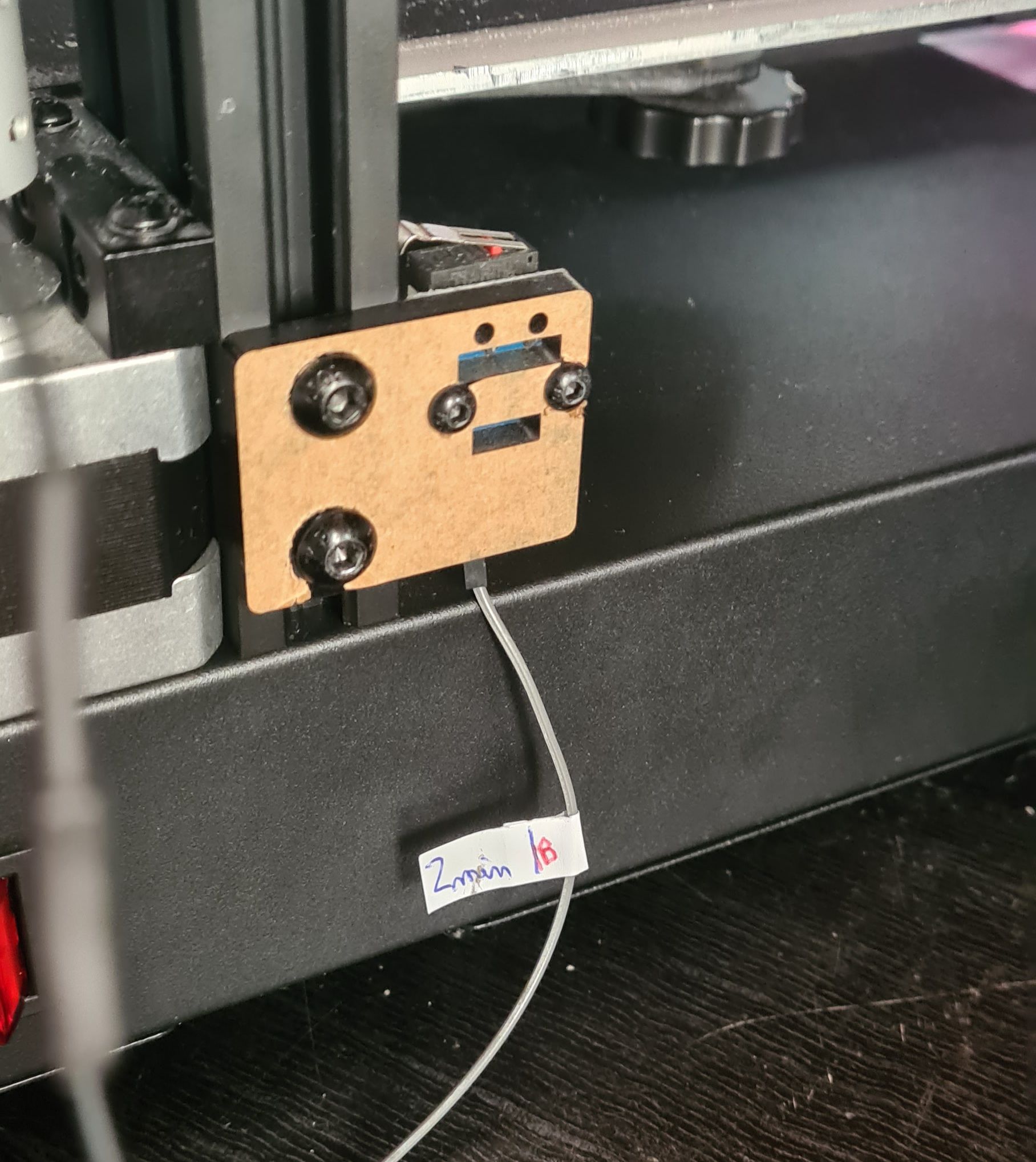

Casque_man Posté(e) Novembre 6, 2020 Auteur Partager Posté(e) Novembre 6, 2020 (modifié) justement le zmin est déja sur le pin en haut à droite (voir D30) le cablage du bltouch des 5 pins est comme sur la photo Modifié (le) Novembre 6, 2020 par Casque_man Lien vers le commentaire Partager sur d’autres sites More sharing options...
remibora Posté(e) Novembre 6, 2020 Partager Posté(e) Novembre 6, 2020 Tu veux dire que tous les tests ont été fait avec le fin de course et le BLTouch branchés? Lien vers le commentaire Partager sur d’autres sites More sharing options...
Casque_man Posté(e) Novembre 6, 2020 Auteur Partager Posté(e) Novembre 6, 2020 (modifié) fin de course = capteur de base ? donc le D30 du capteur de base est banché sur la D30 de l'emplacement du bl, et le D30 du bl est débranché au tout début oui, mais le capteur de base était débranché tout de même, pour qu'un seul soit alimenté maintenant, il y a que l'emplacement du bltouch occupé, sur l'emplacement zmin (les 3 pins) coté droit de la carte, plus rien n'est branché, (là où c'est entouré y a rien de branché) Modifié (le) Novembre 6, 2020 par Casque_man Lien vers le commentaire Partager sur d’autres sites More sharing options...
