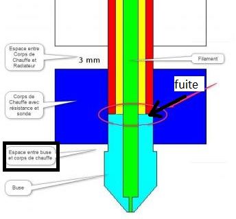

Salut,
Comme tu dois certainement le savoir le seul endroit ou le filament fondu peut passer, c'est entre le tube métallique et la buse (flèche "fuite")
Il faut donc analyser pourquoi tu aurais une fuite à cet endroit:
- dévissage de la buse ou du tube métallique ?
- espace entre la buse et le corps de chauffe absent qui empêche le bon serrage?
- défaut de perpendicularité des faces en contact (sur la buse et / ou sur le tube métallique)? -> essayer une autre buse?
- pollution, copeaux,... entre les 2 faces en contact?
Vérifies-tu le serrage à la fin de l'impression, le jeu entre la buse et le corps de chauffe?

@remibora Coucou, merci d'être la 🙂 Euh je pense que j'avais mal compris, ce n'est pas le tube ptfe qui empèche la fuite en appuyant sur la buse? du coup je pense ne pas l'avoir sérré correctement a chaque fois car je sert pas comme un fou
En réalité, le schéma ne correspond pas à la réalité, sur ma machine. C'est plus comme le croquis que l'on voit ici.
L'étanchéité est vraiment métal-métal: le tube PTFE ne touche pas le haut de la buse car sinon il se déformerait lui aussi (il ne peut pas résister à une température de 200°C)sur ma machine.
Ce qui est très important, c'est de laisser, lors du montage et serrage à froid, ~0.5mm entre la buse et le bloc de chauffe. Tu chauffes la buse à 200°C et là, tu serres bien. Pour ma part, je maintiens le bloc à la clé à molette et je serre la buse à la clé plate. Normalement, tu dois pouvoir serrer 1/8 à 1/4 de tour il me semble.

La buse vient se serrer contre le tube métallique et pas contre le bloc de chauffe.
Lors dun démontage remontage il faut vérifier que le tube métallique est suffisamment vissé dans le bloc de chauffe pour que la buse puisse se serrer dessus .
Le tube ptfe est aussi contre la buse et  fait l'étanchéité. C'est pour cela qu'on verrouille le pneufi 1/4 de tour avant la fin de serrage pour que la buse vienne le comprimé
 Edit  Le schéma de @remibora posté en même temps que mon message est très bien

il est beau mais il est faut mdr enfin pour ma part mais j'ai compris, moi le tube ptfe appui a 100% de sur la buse

Pas sur ma tête (origine U20), c'est vraiment comme je l'ai dessiné. Du coup je pensais que c'était le standard...
Quand la buse est serrée elle ne doit pas toucher le bloc de chauffe.
Ensuite il est possible que le filetage dans le bloc de chauffe soit hs et que le pla passe par la
Ca peut-être la cause de la fuite.

Si ta tête est comme le schéma la titi's procédure et que le tube ptfe remonte quand le pneufit est verrouillé et que le tube n'est pas usé au niveau du pneufit c'est que le pneufit est hs
même si le tube PTFE n'est pas en contact avec la buse, si la buse est bien plaquée sur le tube métallique, tu n'auras pas de fuite. Tu auras d'autres problèmes mais pas celui-là (bouchon lors du refroidissement,...).
