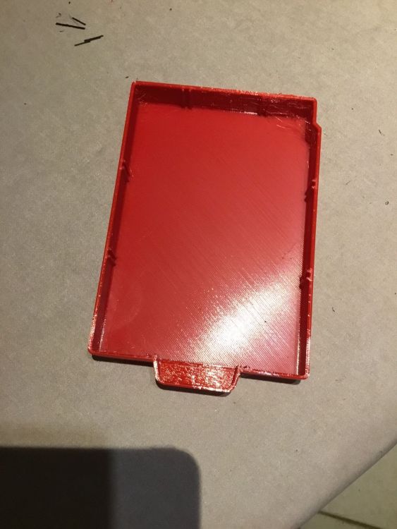

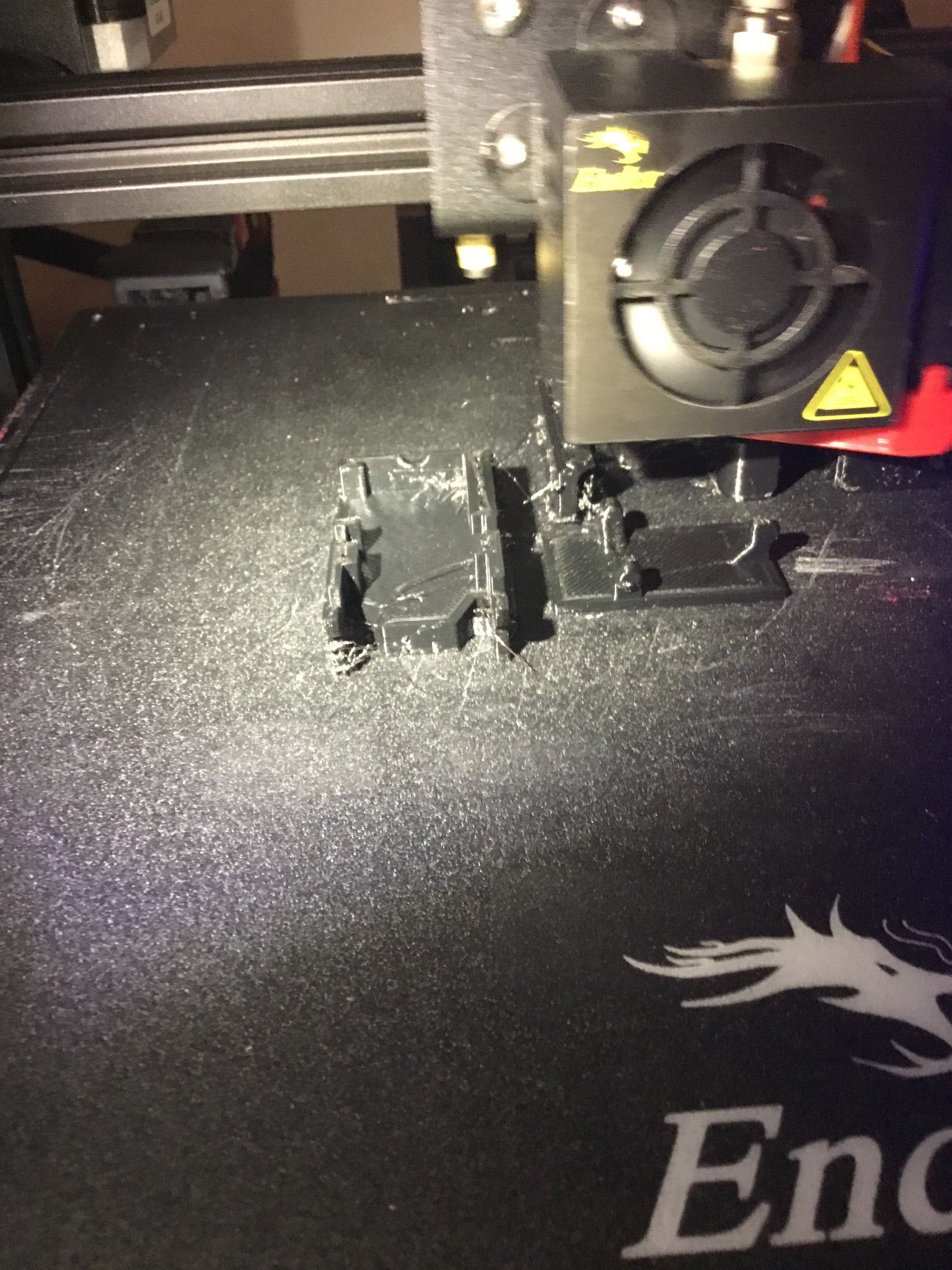

Yaegger Posté(e) Novembre 12, 2020 Auteur Partager Posté(e) Novembre 12, 2020 Bonsoir. Apres digestion de toutes les infos,j’arrive à avoir des des impressions plus propre enPETG ,le profil utilisé est le même que celui téléchargé pour le PLA sauf pour les T°. T°buse 230° T°bed 80° j’arrive à avoir des impressions correcte à condition d’avoir une surfaces d’appuis conséquente,sur les pièces de petites sections c’est un véritable fiasco ça se décolle de longue . les 2 premières photos mes réussîtes la 3 em mes fiascos . pour la tour de températures buse à 210 ° et bed à 70° , je sais pas comment paramétrer pour une variation de la température de chauffe pendant l’impression,j’avais bien trouvé un tuto dans le forum que j’ai essayé d’appliquer mais sans grand succès . je suis ouvert à tous conseils. par avance merci. Lien vers le commentaire Partager sur d’autres sites More sharing options...
remibora Posté(e) Novembre 12, 2020 Partager Posté(e) Novembre 12, 2020 (modifié) Salut, Je vois que ça bosse dur! Pour l'adhérence sur le plateau, quelle solution as-tu utilisée? jupe, bordure? Perso, je préfère la bordure ("bordure uniquement sur l'extérieur" ou pas = case à cocher). Il ne faut pas hésiter à les faire bien large (10 / 15 lignes) si nécessaire. Avec une distance de bordure de 0.1mm, tu pourras plus facilement l'enlever mais elle sera moins efficace ( elle maintiendra moins bien la pièce sur le plateau). A toi de voir... Pour la tour de température, dans Cura, il est possible de changer certains paramètres en fonction de la hauteur. Cette vidéo montre comment faire (c'est en anglais, mais c'est tellement bien expliquer que tu peux même couper le son ). Par contre, pour mieux te situer en Z, dans le paramètre trigger, tu peux choisir n° de couche au lieu de hauteur en mm. Comme le n° de couche apparait dans la simulation (ascenseur vertical complètement à droite après découpage), tu pourras être très précis. EDIT: Il y a 11 heures, Yaegger a dit : le profil utilisé est le même que celui téléchargé pour le PLA sauf pour les T°. et probablement la ventilation (voir la vidéo du canadien au sujet du PETG). Je ne sais pas si tu as vu dans Cura, il y a la possibilité de sélectionner le type de filament (que tu peux personnaliser). Ceci te permet de modifier automatiquement quelques paramètres, notamment les températures. Voir cette vidéo. Modifié (le) Novembre 13, 2020 par remibora Lien vers le commentaire Partager sur d’autres sites More sharing options...

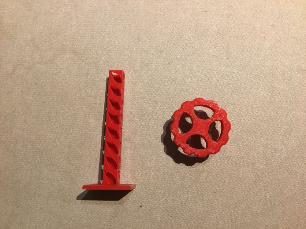

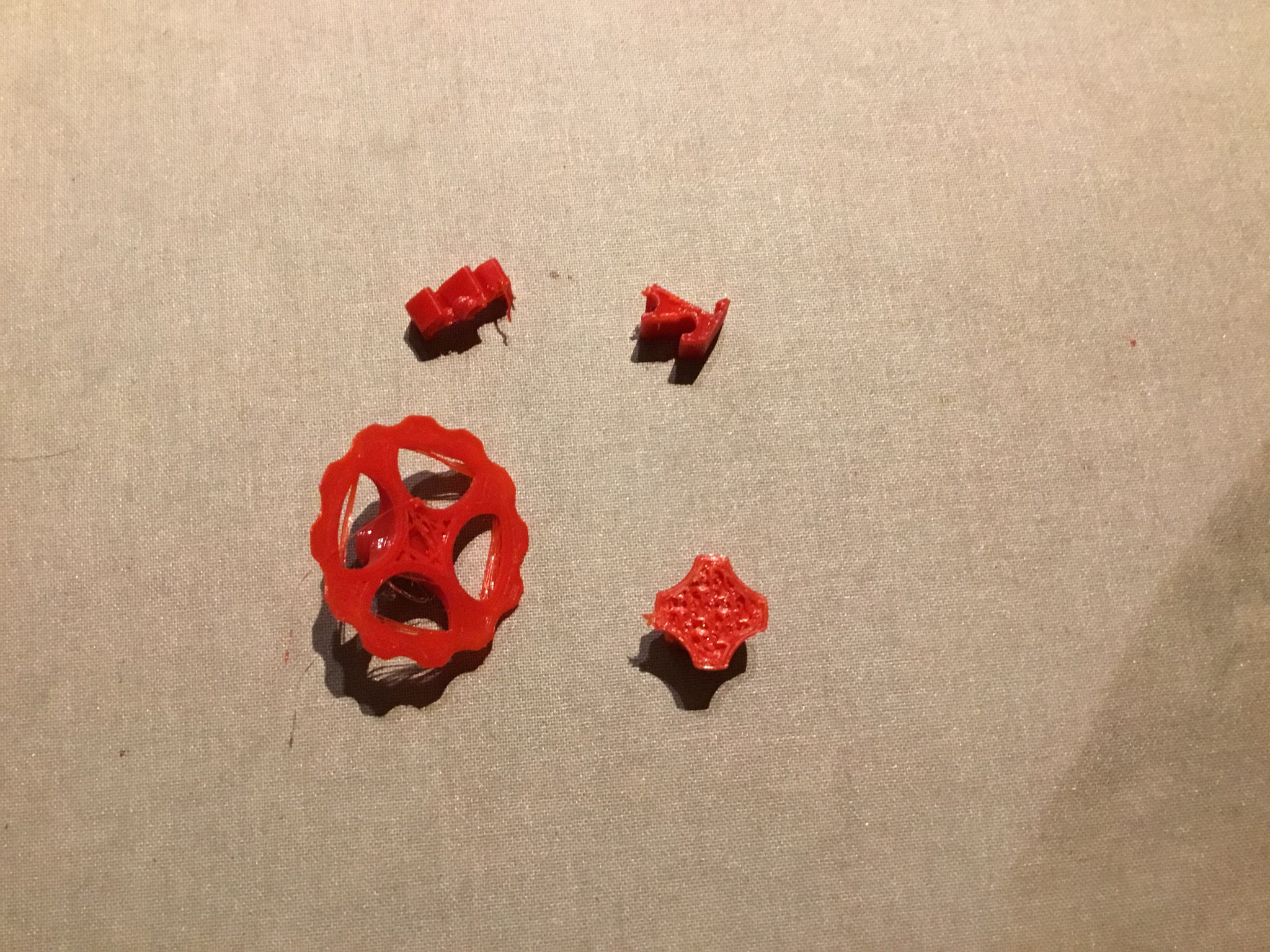

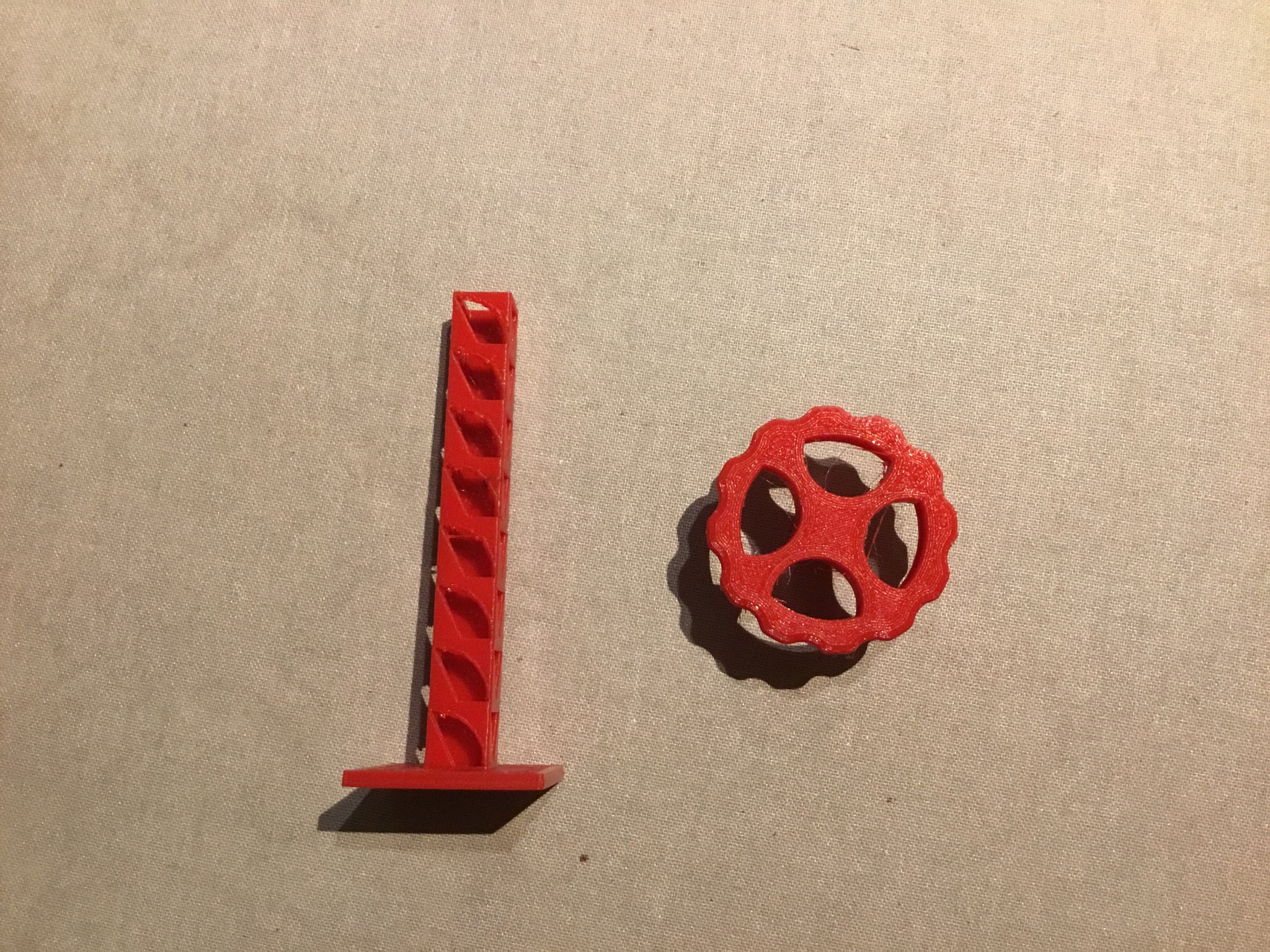

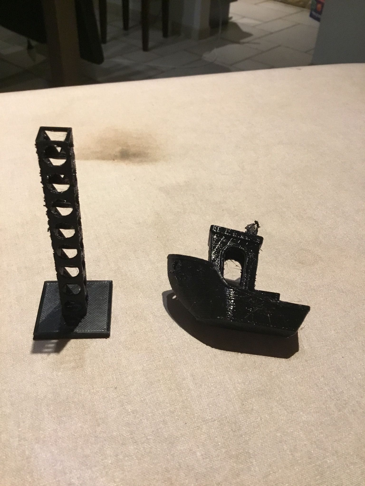

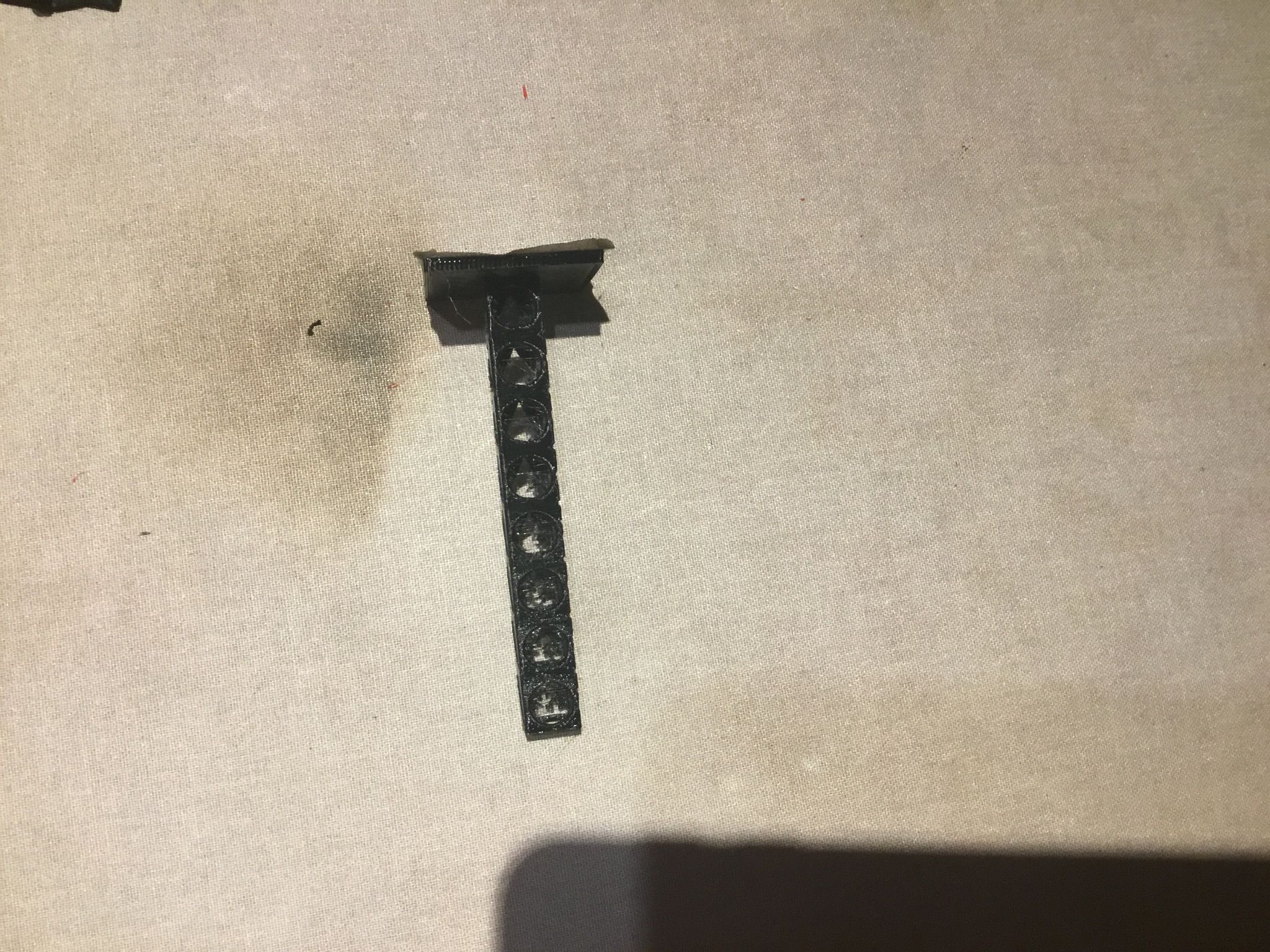

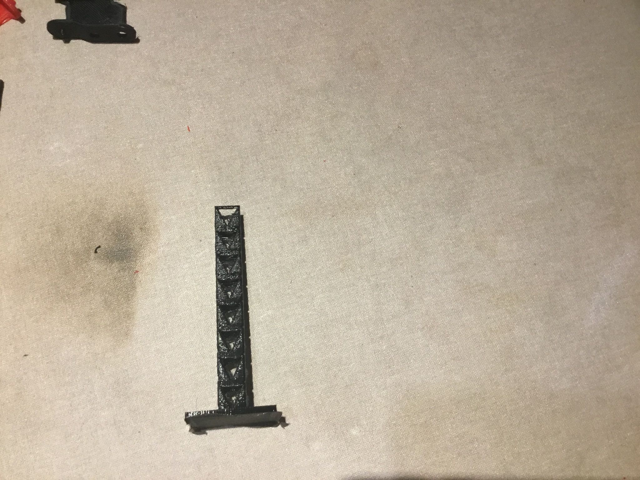

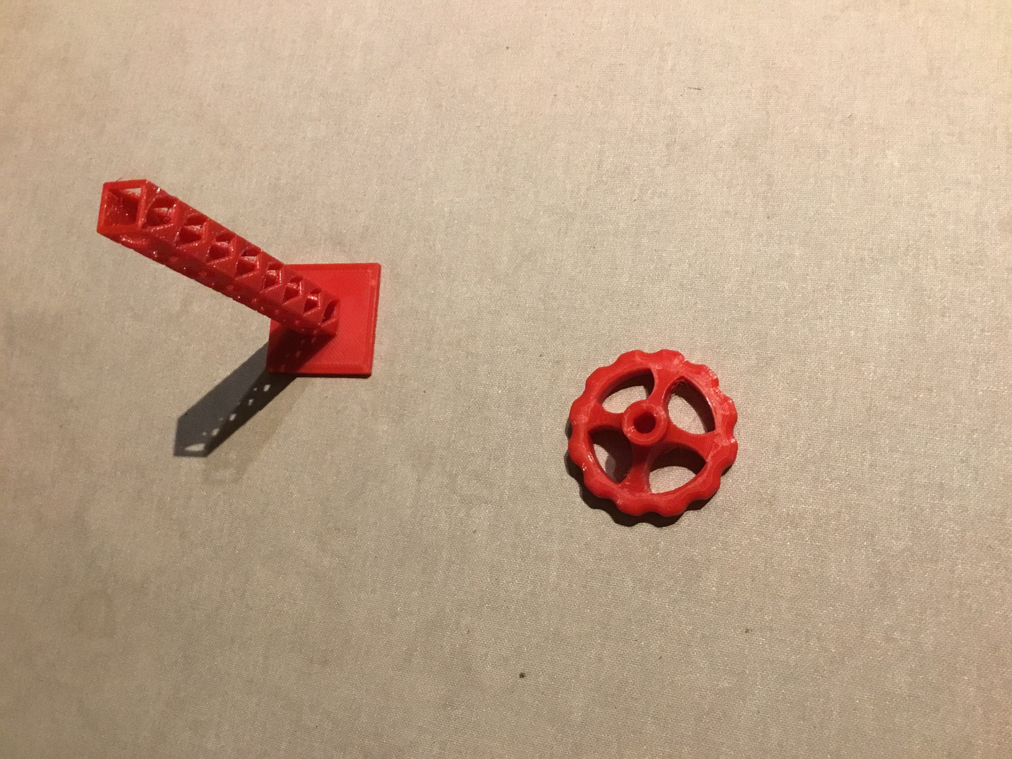

Yaegger Posté(e) Novembre 15, 2020 Auteur Partager Posté(e) Novembre 15, 2020 Bonjour. Merci pour la page avec Google translater ça devrait le faire . Malgre tout avec la vidéo du canadien anglophone j’ai réussi à paramétrer ma tour de température voir photos ci jointes Total des courses j’ai de meilleurs résultats avec 220 et 225° pour la buse,et 80° pour le bed , ventilo à 50%.la 3em photo c’est une impression en cours,les surfaces sont plutôt pas mal en tout cas ça me plait,par contre j’ai toujours des cheveux d’ange qui traînent encore un peux,c’est râlant . Bonne soirée. Lien vers le commentaire Partager sur d’autres sites More sharing options...

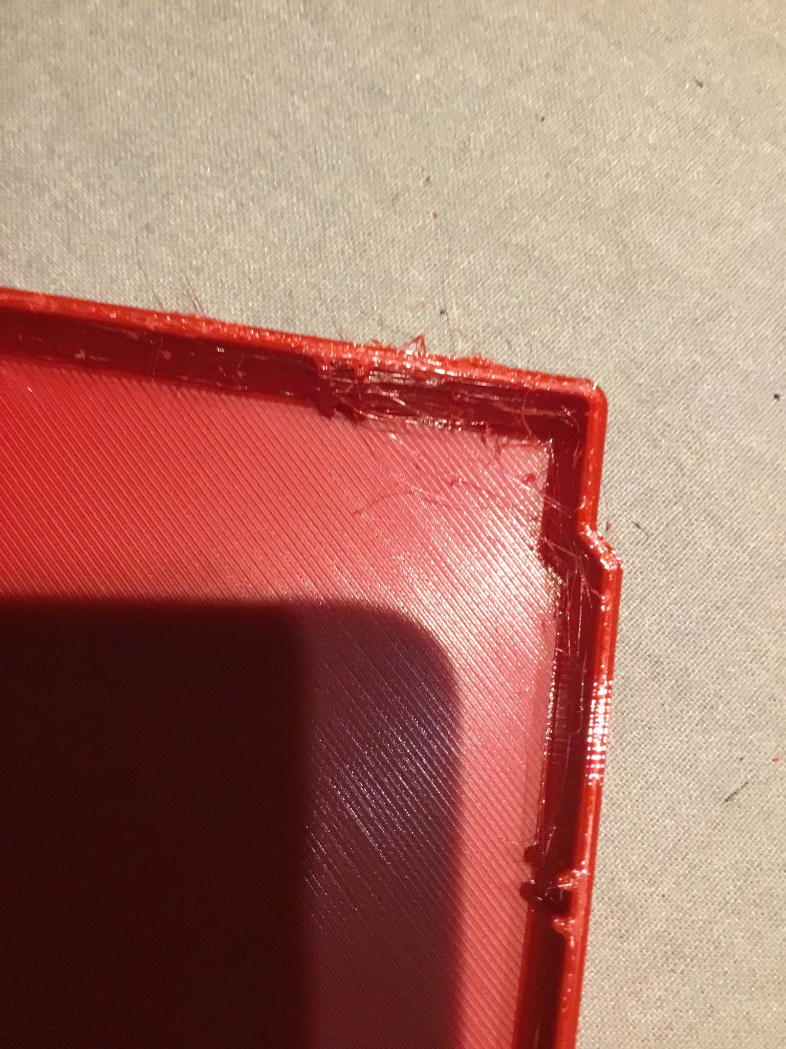

remibora Posté(e) Novembre 15, 2020 Partager Posté(e) Novembre 15, 2020 Dans cette page où tu trouves les défauts, il y a un bug. Le défaut cheveux d'ange correspond au 1er de la liste. Donc les points à régler sont la distance de rétractation, la vitesse de rétractation et la vitesse de déplacement (pas d'impression, on est d'accord ). Pour la température, tu viens de la déterminer. Après, comme je te l'ai dit ici , tu as la solution lance-flamme Lien vers le commentaire Partager sur d’autres sites More sharing options...
Yaegger Posté(e) Novembre 16, 2020 Auteur Partager Posté(e) Novembre 16, 2020 Hum la solution lance flamme m’emballe pas désolé ,je suis déjà à 6,5mm de rétractation du filament je peux aller jusqu’à 7 mm mais pas au delà,je réfléchissais plutôt à l’augmentation de ma vitesse de rétractation. Lien vers le commentaire Partager sur d’autres sites More sharing options...
remibora Posté(e) Novembre 16, 2020 Partager Posté(e) Novembre 16, 2020 (modifié) Pour ma part, je suis à 6mm de distance de rétractation et 45mm/s comme vitesse de rétractation. Mais j'imprime rarement du PETG. En PLA ou ABS, le défaut est moins présent. Tu n'aurais pas une valeur trop importante ( > 5mm) pour le paramètre "déplacement minimal de rétractation"? Tu peux communiquer tes paramètres CURA au format HTML, en installant ce plug-ins. Après installation de l'extension et redémarrage de CURA, il suffit de: 1- aller dans enregistrer-> enregistrer (bouton en bas à droite) 2- sélectionner le type HTML et saisir un nom 3- valider Modifié (le) Novembre 16, 2020 par remibora Lien vers le commentaire Partager sur d’autres sites More sharing options...

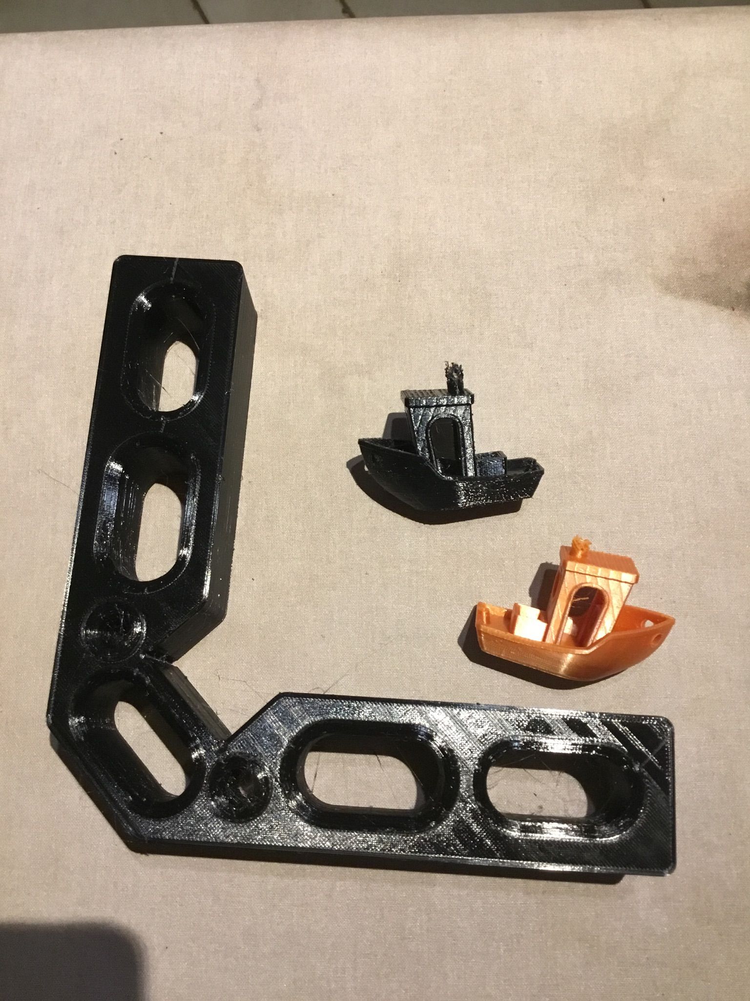

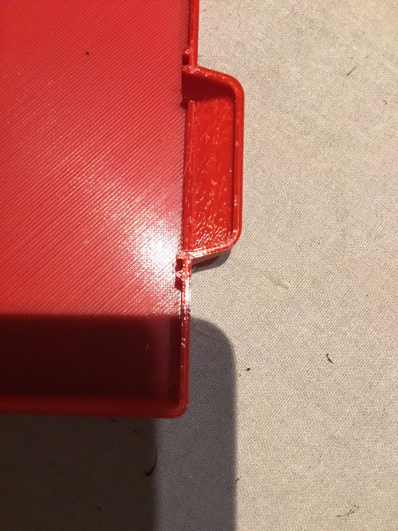

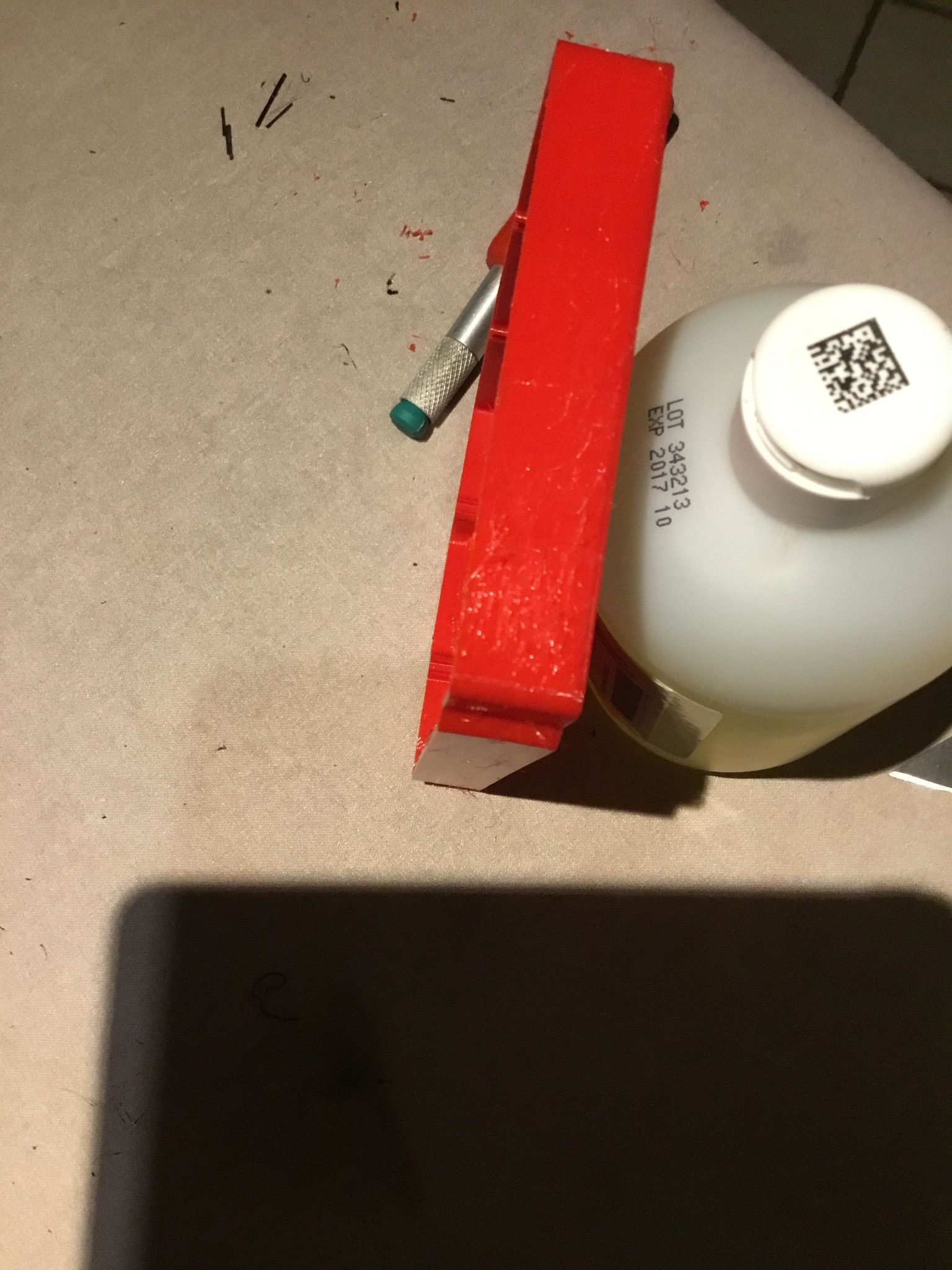

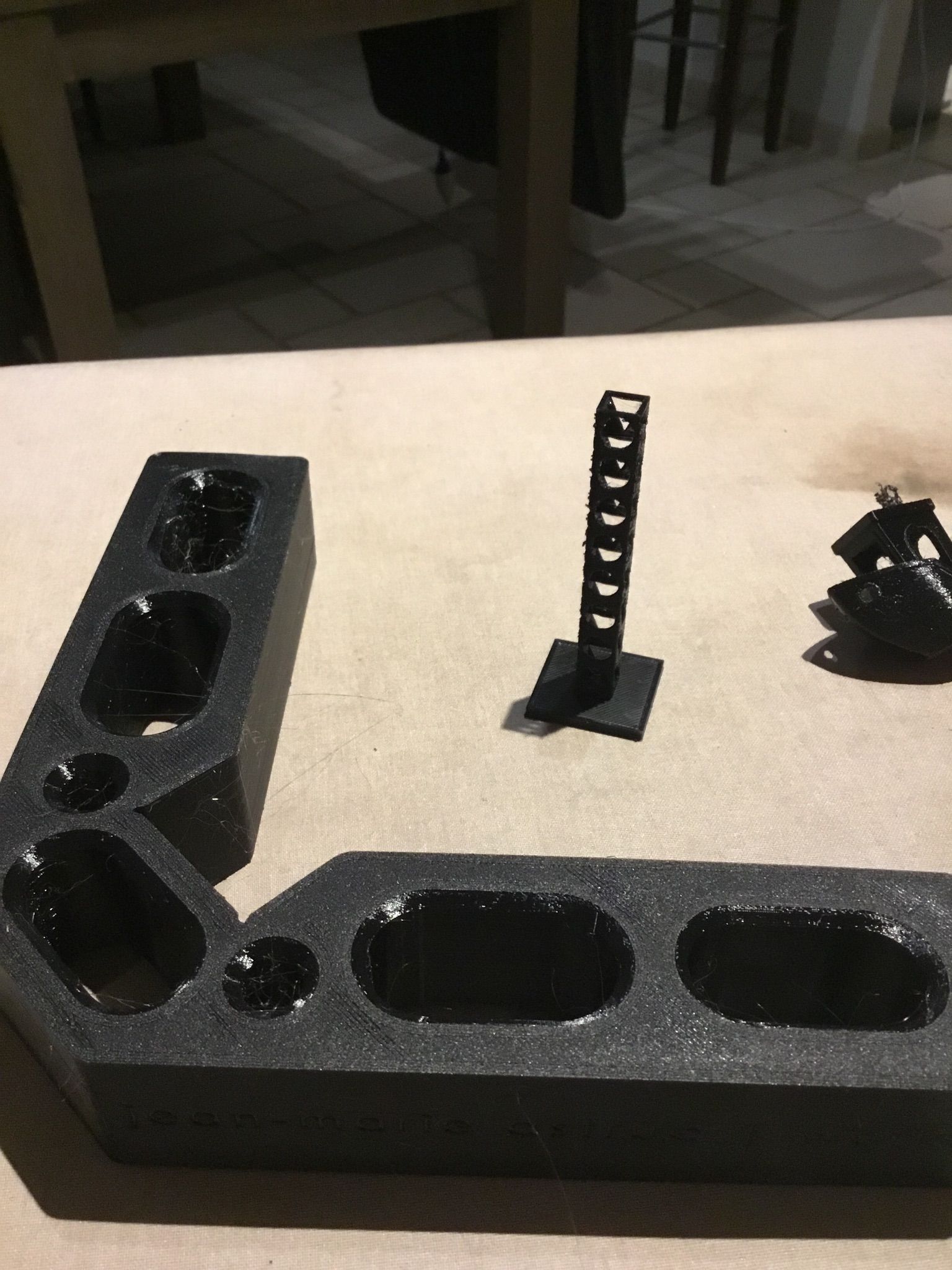

Yaegger Posté(e) Novembre 23, 2020 Auteur Partager Posté(e) Novembre 23, 2020 Salut. Bon désolé pour mon silence, mais j’ai testé certaines choses. Donc pour le PETG je vais plutôt avoir une T° de buse à 230° car en dessous les pièces ont un bel aspect mais ne sont pas résistantes « mécaniquement « . Apres les 2 benchy le noir est en PETG le orange en PLA et j’ai toujours ce problème de sous extrusion sur le cheminée. La tour de température est imprimée en ayant une variation de T° de 215° à 250° peu de stringing sur les orifices de la tour ,par contre j’ai 2 angles de la tour qui sont pourris avec des espèces de débordements En termes de paramètres, je penses que faire « degueuler » la buse dans la parois est interessant pour les pièces où il n’y a pas ou peu de remplissage,pour les pièces avec du remplissage je penses c’est mieux de faire « degueuler » la buse dedans,chose faites avec l’équerre hormis un peux de stringing pas de défaut.........enfin à mon sens de newbi Lien vers le commentaire Partager sur d’autres sites More sharing options...
remibora Posté(e) Novembre 23, 2020 Partager Posté(e) Novembre 23, 2020 (modifié) Salut, il y a 51 minutes, Yaegger a dit : Bon désolé pour mon silence Et tu crois qu'il suffit de dire désolé! tu nous as laissé en plein suspense pendant 4 jours et MONSIEUR s'excuse à peine... en plus, je lui fais une belle vidéo, qui rendrait jaloux SPIELBERG, pardon, qui l'a rendu jaloux, pour installer une extension qui permet d'exporter les paramètres de cura: et bien non! rien, wallou, nada, aucun signe de fichier de paramètres... donc si tu pouvais le mettre dans ton prochain message... Bref, pour le problème de la cheminée, quelle valeur as-tu pour "durée minimale d'une couche"? Pourrais-tu fournir le fichier GCode de l'équerre, je suis surpris: avec le détour activé, tu as toujours du striging. Pour la tour, peut-être que ta distance d'essuyage de la paroi extérieure est trop importante. Peux-tu également fournir le Gcode? Modifié (le) Novembre 23, 2020 par remibora Lien vers le commentaire Partager sur d’autres sites More sharing options...
