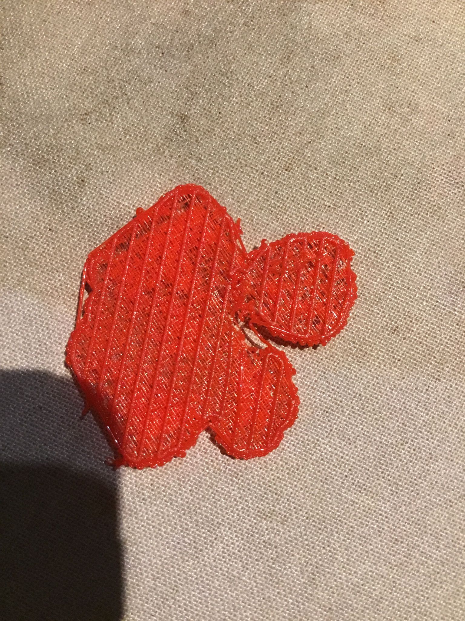

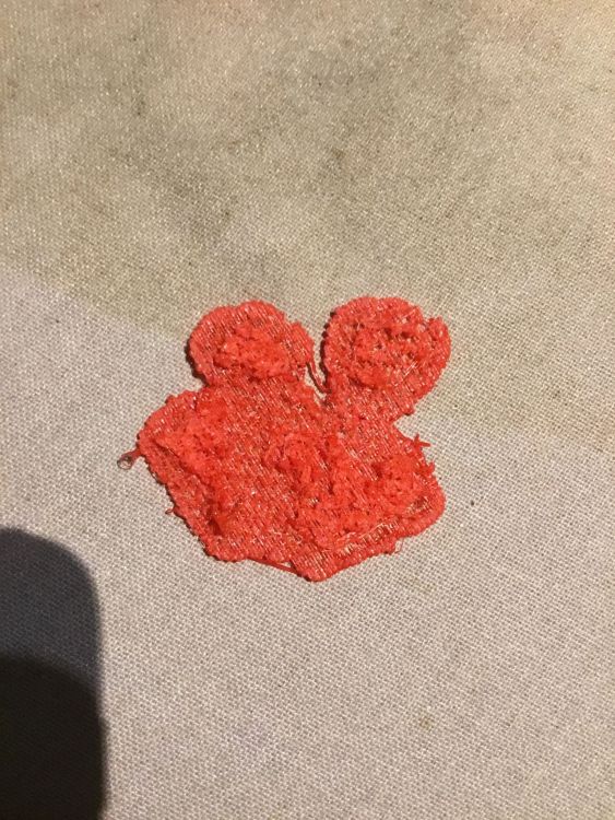

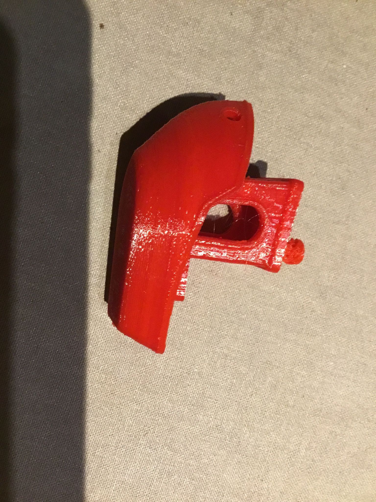

Donc lancement de ma 1 er impression Que j’arrête au bout de 10 mn environ car j’obtiens ça  la 1er image représente ma 1er couche côté bed la 2 em image mon impression « crafouillous « ,que j’ai stoppée.
avant de poser mes questions voila ce que j’ai constaté et quelques infos.
filament utilisé PTEG diam 1.75 mm,après mesure le diamètre est bon.
température bed réglée 75°C.
température buse réglée 220°C.
ce que j’ai constaté après avoir stoppée l’impression lancée de la cartes micros SD
l’impression se décollait à certains endroits.
j’ai regardé les températures buse et bed ces dernières étaient tombées à 145°C pour la buse et 45°C pour le bed,j’en déduis que c’est les paramètres d’impression du fichier tel qu’enregistré sur la carte et que c’est plutôt pour du PLA.
Questions:
1/Est-ce qu’une baisse de températures buse et bed peuvent provoquer ce genre de phénomène?
2/Si oui , comment je re paramétre les températures du fichier pour avoir quelques chose de conforme ?
3/ Si non, qu’est-ce que j’ai loupé comme etape ? Et est-ce que mes réglages températures pour du PTEG sont corrects ?
4/Question subsidiaire ( promis après j’arrête 😅),j’imagine que la vitesse de déplacement sur les axes X et Y lors de l’impression influe sur le résultat,qu’elles sont ces valeurs pour du PTEG ?
Voila c’est fini désolé pour le « casse croûte « 😜😅.
Par avance merci pour vos réponses

Si tu imprime un gcode de test fourni avec la machine il est prévu pour le pla.
Il faut éditer le gcode et remplacer les températures par des températures pour le petg
Si tu est curieux tu trouvera sûrement un S145 précéder dun code M et en cherchant dans la liste des codes M et G de marlin tu trouveras toutes les explications pour pouvoir faire ensuite un rechercher remplacer dans ton gcode qui est un fichier txt

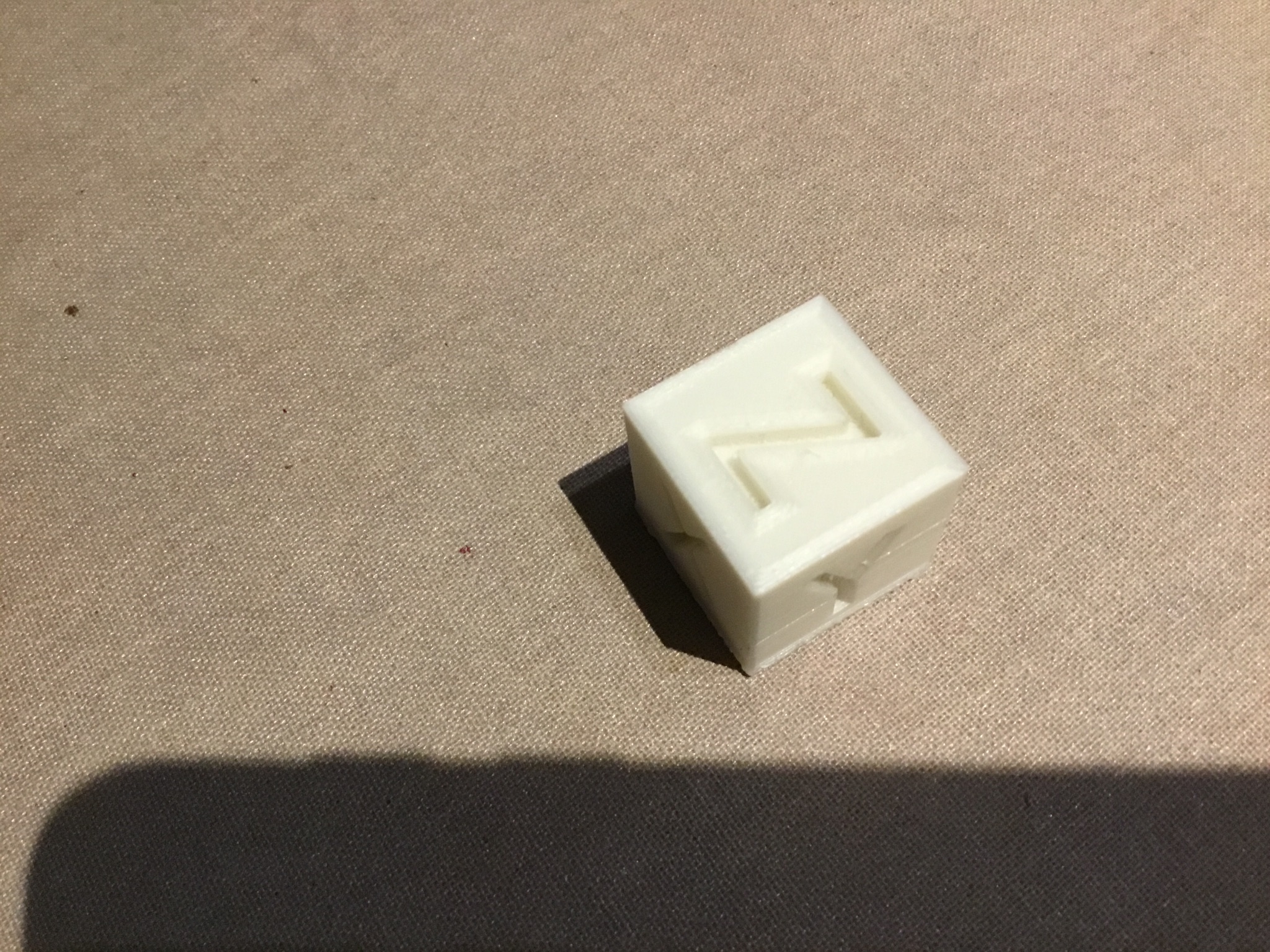

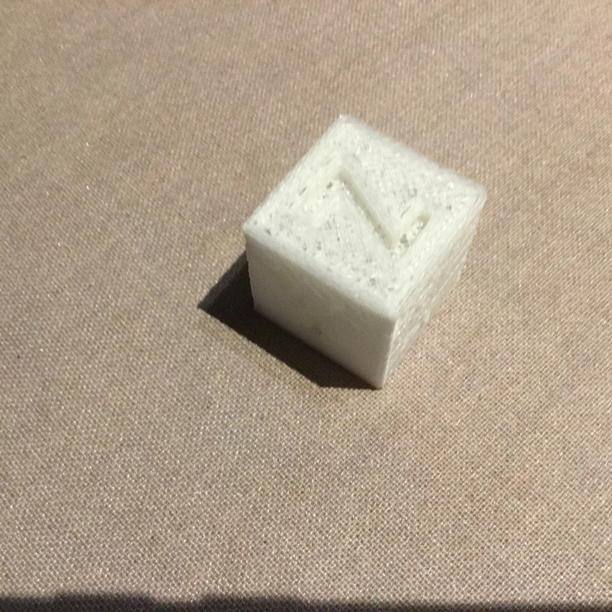

Re.

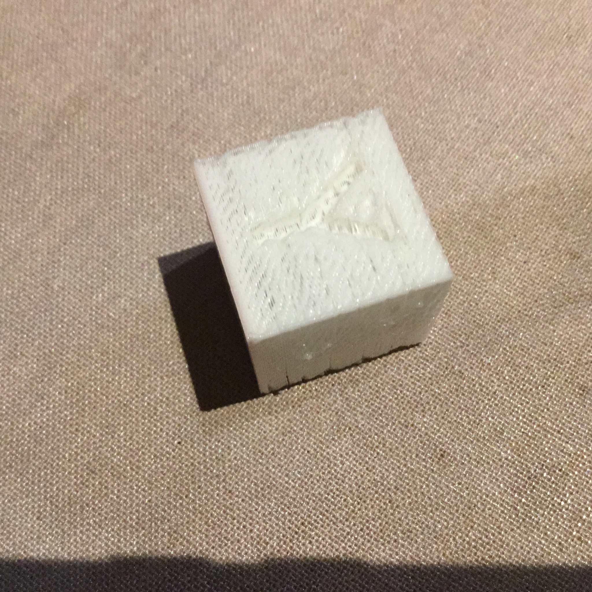

ci joint les photos de ma 1er impression .
les côtes mesurées sur arrête vont de 19,45 à 19,77 mm pour 20 mm de cote nominale cela est il acceptable ou je peux améliorer la chose ?
Esthétiquement je suis pas super satisfait,si les lettres sont plutôt bien « dessinées «  le remplissage des surfaces du cube n’est pas bon,de même les arrêtés sont bien verticales,mais irrégulières.
De plus le cube est fragile je le sent « souple « sous mes doigts
N’ayant pas une super maîtrise de Cura j’imagine qu’il faut revoir certains paramètres.
voici les paramètres basiques utilisés :
hauteur de couches 0,2
epaisseur parois 0.8 (je pense que la il y’a une connerie 🤔😁)
nbr lignes parois 3
epaisseur dessus et dessous 0,8
couches inférieures et supérieures 4
expansion horizontale 0 (ça me cause pas ça)
densité remplissage 20%
motif remplissage giroïde (ça avait l’air sympa).
T° plateau 60°
T° buse 220°
Vitesse d’impression 50mm/s
rétractation activée
J’attends vos remarques.
par avance merci.
Lien vers le commentaire
Partager sur d’autres sites
Tu es en sous-extrusion: pas assez de fil qui sort.
As-tu calibré l'extrudeur avec ce tuto ? N'hésite pas à revalider après modification de la valeur Estep/mm.
Pour les dimensions du cube, tu peux obtenir la cote à ~±0.05. Mais avant, il faut régler le problème de sous-extrusion. Lorsque cela sera fait, tu affineras le flux avec  le paramètre débit.
L'autre possibilité, c'est que la buse soit bouchée 🥶
As-tu télécharger les profils pré-cités ici?

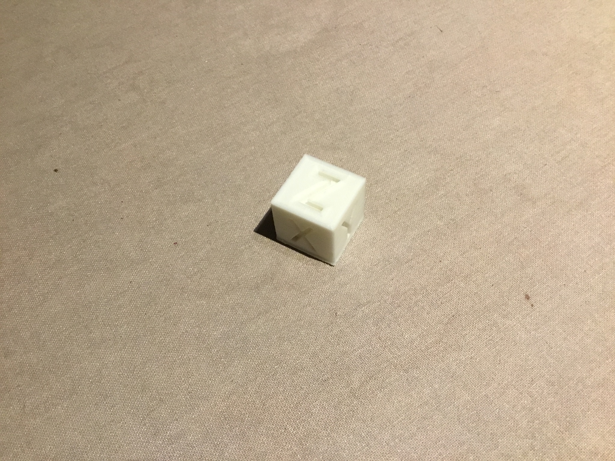

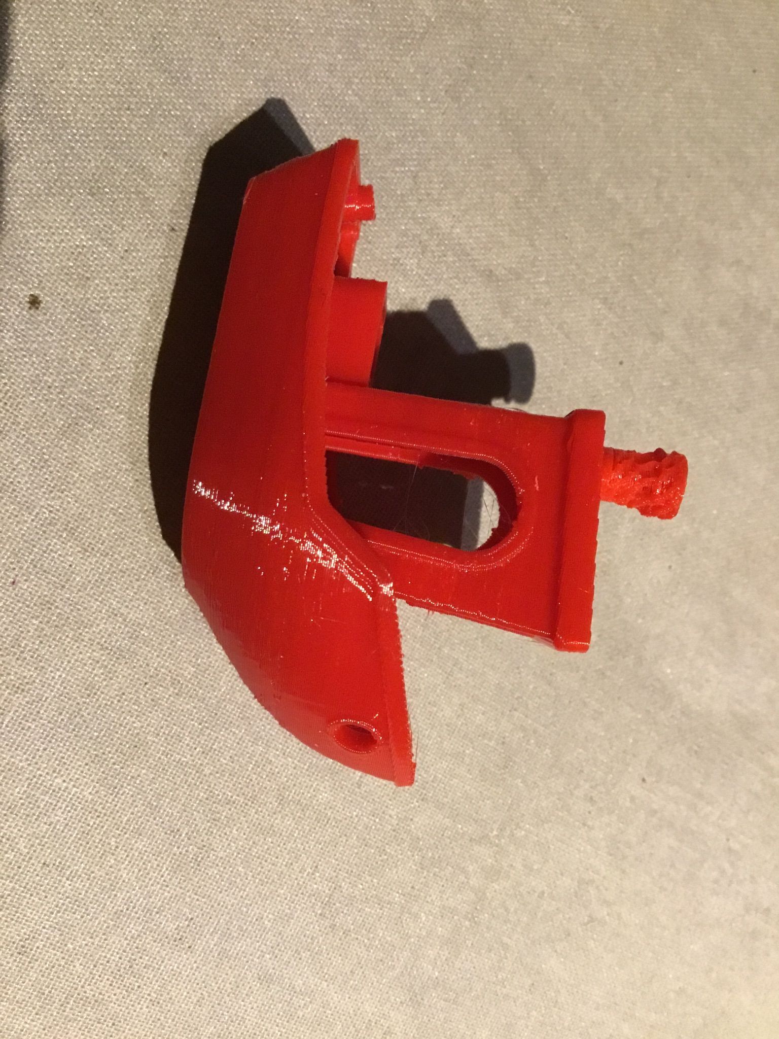

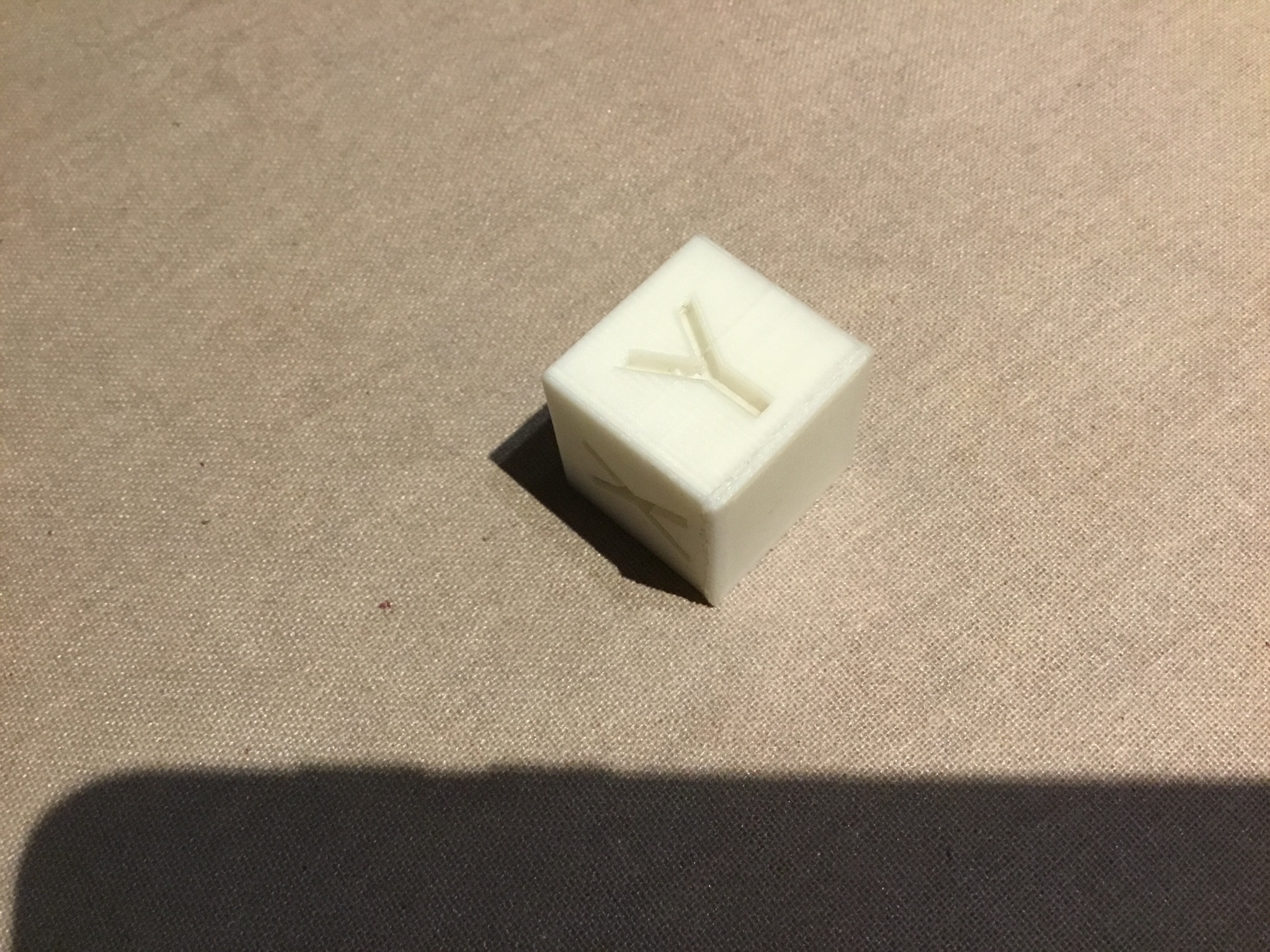

Salut.

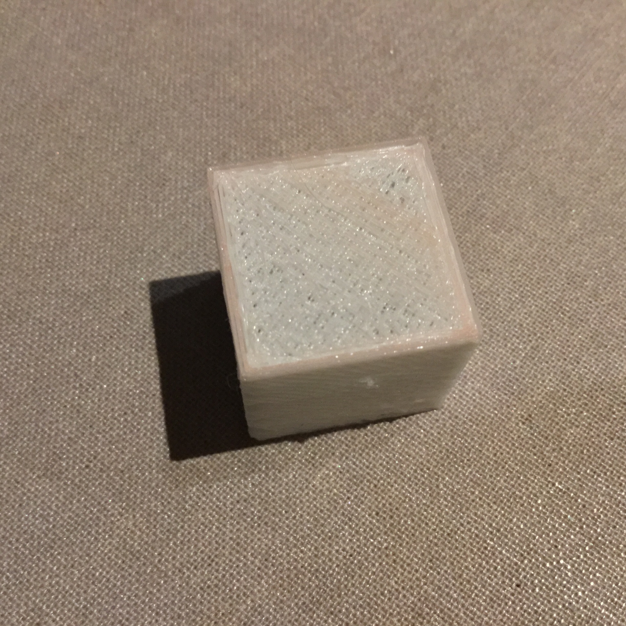

les Québécois sont mauvaises langues 😁,ci joint les photos du cube imprimé hier soir avec mes réglages extrudeur atypique.
Honnêtement c’est  pas mal . Quand je mesure je suis entre 0,02 et 0,03 mm de la côte nominale sauf en hauteur sur l’axe Z ou j’ai un manque de 0,54 mm avec un léger débordement à la base.
En ce moment je teste le benchy en PETG on va voir.
bonne soirée.

Salut,
Alors là, j'aurai pas parié un kopeck sur ce résultat. 😆
La base de ton cube montre un tassement des premières couches qui pourraient s'expliquer par un problème de montée de la buse. Tu pourras peut-être le confirmer avec les prochaines impressions. Il y a parfois des petits ajustements à faire sur la fixation du moteur Z ou de l'écrou de la vis trapézoïdale pour que tout s'aligne correctement. Pour ma part, j'ai dû glisser une cale de 1mm derrière l'équerre de fixation du moteur Z.
Tiens, un peu de lecture avant de t'endormir 😂
Modifié (le) par remibora
le débordement a la base est appelé pied d’éléphant. il est souvent du a un tassement du coupleur  moteur/vis du Z. pour éviter ce tassement dans le coupleur il faut que la vis du Z soit en appuis sur l'axe moteur .om peur ajouter une bille ou un eccrou pour caler la vis Z sur laxe moteur
edit  @remibora est trop rapide !
Modifié (le) par Titi78
Je dirais pas mal. Je me demande si ta température de buse n'est pas un peu élevée. Cela pourrait expliquer les quelques cheveux d'anges (fils fins dans la porte).
Pour le confirmer, tu peux imprimer une tour de température (il y en a plein sur Thingiverse).
Pour la cheminée, je pense que c'est parce qu'elle est imprimée trop vite. Tu as un paramètre qui s'appelle "durée minimale d'une couche" afin de diminuer la vitesse pour laisser le temps à la couche précédente de refroidir un peu. Tu peux l'augmenter.
Il y a d'autre solution, comme de changer les paramètres en fonction de la hauteur: voir cette vidéo ou dans une zone, voir ici.
Pour les fils d'ange, tu as aussi la méthode tout en finesse des frères lainlain.
En complément, tu as ici une liste de défauts avec les solutions possibles et une liste de nom des pièces.
