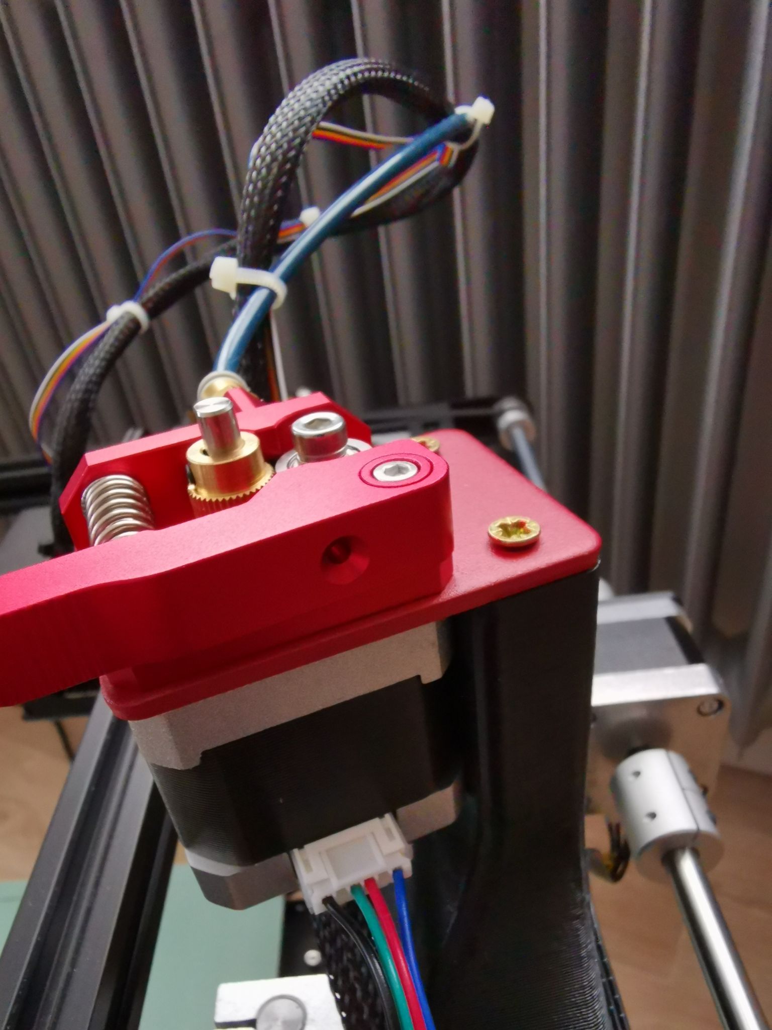

Rafi57 Posté(e) Novembre 8, 2020 Partager Posté(e) Novembre 8, 2020 Bonjour , je possède une Ender 5 pro avec l'extrudeur de couleur rouge je ne sais plus la marque ou le modèle , j'ai un raccord PTFE d'un coté bien sur qui va sur la tête d'impression et de l'autre coté y à juste le trou pour passer le fil qui vient de la bobine , ma question est la suivante peut on adapter un raccord PTFE de ce coté ou est ce qu'il existe un kit pour le faire vu que le trou est trop petit il faudrait percer faire un filetage ou je ne sais quoi , ou peut être quelqu'un l'à déjà fait ? Une idée , des photos ? Lien vers le commentaire Partager sur d’autres sites More sharing options...

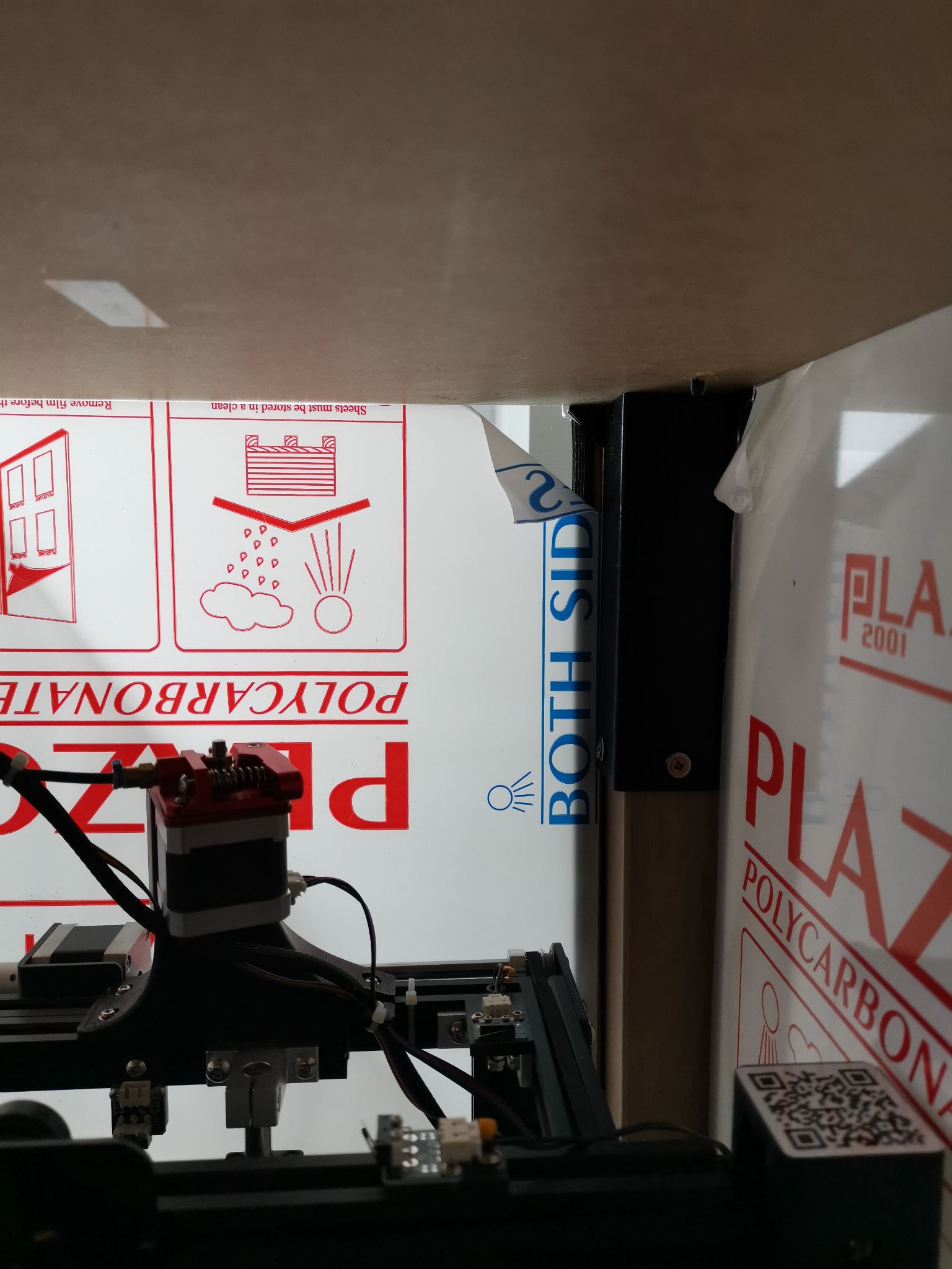

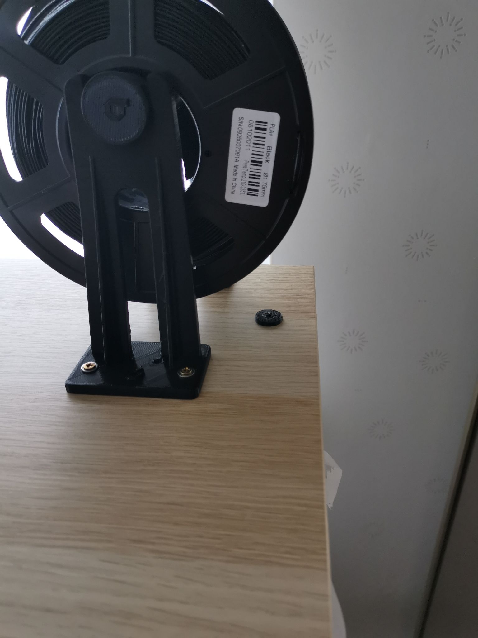

Rafi57 Posté(e) Novembre 9, 2020 Auteur Partager Posté(e) Novembre 9, 2020 Je me suis fait l'armoire avec les table Ikea "lack" du coup j'ai la bobine au dessus si je passe le fil par un tube ptfe pour l'amener jusqu'à l'extrudeur il sera mieux guidé vu que le virage à prendre pour passer le fil de la verticale à l'horizontale est assez serré , j'essaye de trouvé un photo pour illustrer ça mais j'en trouve pas Mon extrudeur est comme sur la grosse photo en haut de cette page Là sauf que ma bobine sera au dessus de l'imprimante a l'extérieur de mon armoire mon installation qui est pas finie Donc mon problème c'est que je voulais guider le fil de la sortie du haut jusqu'à l'extrudeur . Lien vers le commentaire Partager sur d’autres sites More sharing options...
Titouvol Posté(e) Novembre 9, 2020 Partager Posté(e) Novembre 9, 2020 Habituellement le filament n'est pas guidé jusqu'à l'extrudeur. Donc si tu as protégé ton filament du frottement sur le mélaminé de l'étagère qu'il traverse (très coupant), je pense que ça posera problème. Surtout que tu n'es pas en drive drive, donc l'extrudeur ne bouge pas. Par contre est ce que ton filament arrive droit dans l'axe de l'entrée dans l'extrudeur ? Sinon, je comprends mieux l'idée du tube. Mais dans ce cas, pas trop le choix, il faut tarauder. Alors perso je partirais sur la solution suivante : Prends un raccord ptfe en M6. Pourquoi M6 ? Parce que le perçage d'un M6 se fait en 5.0 mm pile ... Pas une valeur à la noix comme pour du 4 par exemple. Or on a tous un foret de 5mm ! Après il te faut un jeu de tarauds de M6 et un tourne à gauche. Ensuite tu agrandis ton trou existant avec le foret de 5. Tu montes ton premier taraud dans le tourne à gauche Le premier est celui qui a le pas le plus grossier. Puis tu taraudes DOUCEMENT : Tu commences à visser tranquillement ton taraud dans le trou préparé, et dès que ca commence à forcer à peine, tu tournes un peu en arrière. Et tu recommences. Ce doit avancer tout doucement. Si tu forces, tu casseras le taraud. Mais dans de l'alu, en y allant tranquillement ça passe bien. Ensuite tu recommances avec le second. Il n'y a plus qu'à monter le raccord. Ex. : Raccordhttps://fr.aliexpress.com/item/32815027413.html?spm=a2g0o.productlist.0.0.25356079wBjY59&algo_pvid=596ef1a1-d567-499e-b996-97f2bb717aa3&algo_expid=596ef1a1-d567-499e-b996-97f2bb717aa3-13&btsid=0b0a119a16049236194046198ed407&ws_ab_test=searchweb0_0,searchweb201602_,searchweb201603_ Ex. : Taraudshttps://fr.aliexpress.com/item/4000257207080.html?spm=a2g0o.productlist.0.0.4c2074fespOkKk&ad_pvid=2020110906173112299139285085710005430702_3&s=p 1 Lien vers le commentaire Partager sur d’autres sites More sharing options...
Titi78 Posté(e) Novembre 9, 2020 Partager Posté(e) Novembre 9, 2020 ou alors tu t'imprime une petite pièce en L qui se fixera sur les vis de fixation avec un trou diam 4 en face du trou du bras pour y mette un bout de tube ptfe coincé dedans et ce tube remontera jusqu'a la bobine en faisant un beau virage.... j'ai la bobine dessous et un bout de tube d'aire comprimé (diam 6) qui sort de mon détecteur de fin de filament qui lui est en face de l'extrudeur.. Lien vers le commentaire Partager sur d’autres sites More sharing options...
Rafi57 Posté(e) Novembre 9, 2020 Auteur Partager Posté(e) Novembre 9, 2020 Merci je crois en effet que je vais essayer d'imprimer un truc pour faire venir le filament droit dans l'axe de l'extrudeur comme le propose Titi 78 et y faire tenir mon tube d'air comprimé que j'ai mais j'en ai un de diamètre 4 ca marche aussi je vous mettrais un photo quand j'aurais fini . Lien vers le commentaire Partager sur d’autres sites More sharing options...
