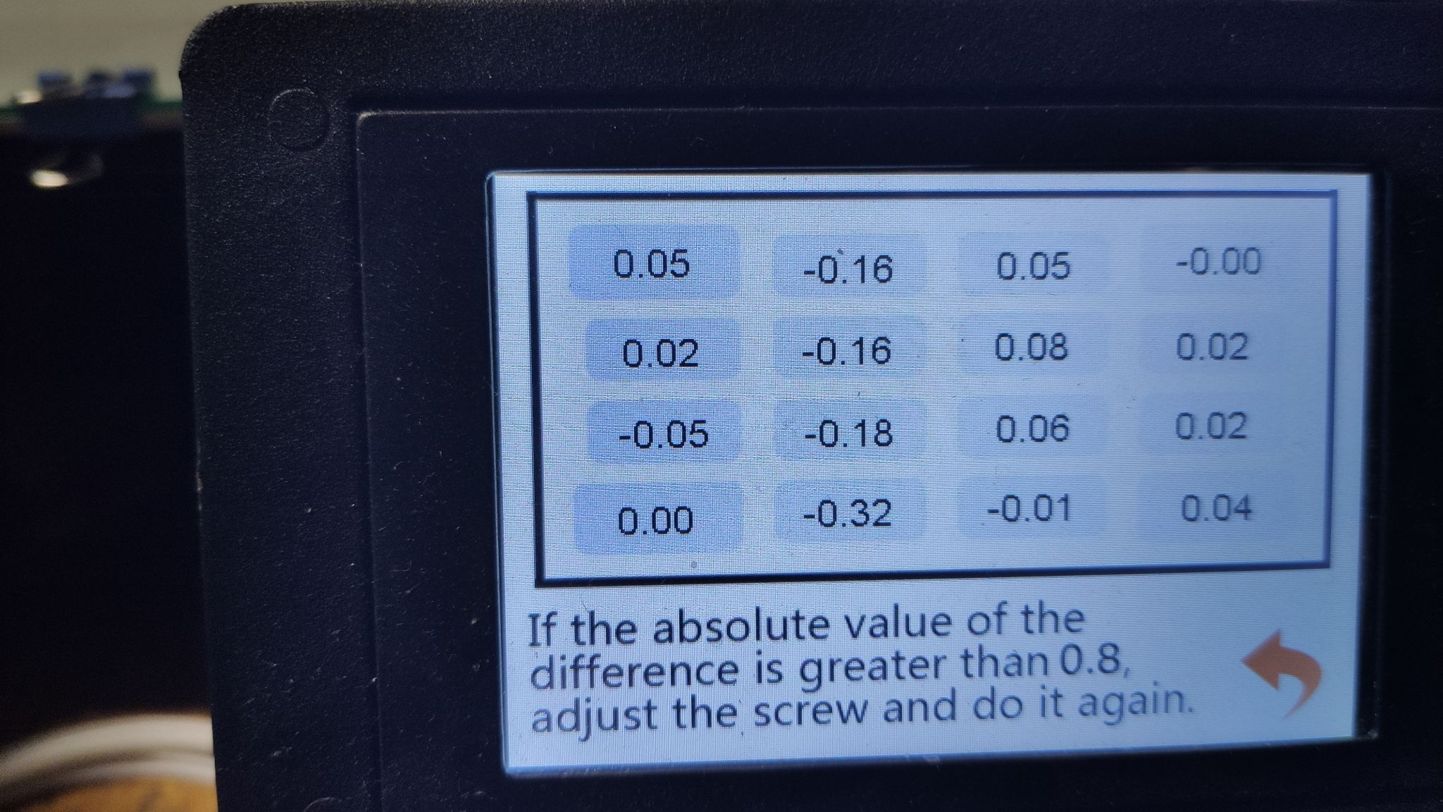

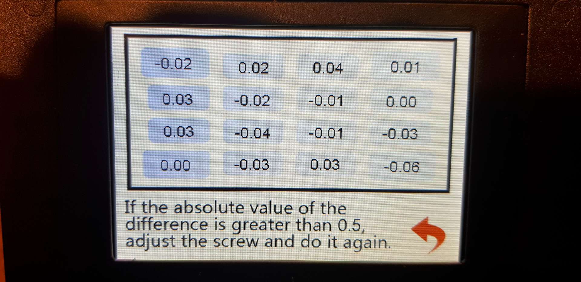

joelg Posté(e) Janvier 15, 2021 Partager Posté(e) Janvier 15, 2021 Réglage reste encore à faire mais bon faut être difficile Lien vers le commentaire Partager sur d’autres sites More sharing options...
Yellow T-pot Posté(e) Janvier 16, 2021 Auteur Partager Posté(e) Janvier 16, 2021 Il y a 19 heures, joelg a dit : Réglage reste encore à faire mais bon faut être difficile C'est plutôt pas mal, juste ce pic à -0,32 qui est étrange. C'est ce que tu obtiens avec le plateau à froid ou à t° d'impression ? Lien vers le commentaire Partager sur d’autres sites More sharing options...
joelg Posté(e) Janvier 16, 2021 Partager Posté(e) Janvier 16, 2021 a froid je fais toujours les réglages a froid Lien vers le commentaire Partager sur d’autres sites More sharing options...
Yellow T-pot Posté(e) Janvier 16, 2021 Auteur Partager Posté(e) Janvier 16, 2021 Hello @joelg, il me semble préférable de le faire à chaud, ton plateau se déforme en chauffant, ton nivellement ne sera plus correct arrivé à la t° d'impression. Idem pour le réglage du Z offset, je le fais plateau à 55° et buse à 195°. Lien vers le commentaire Partager sur d’autres sites More sharing options...

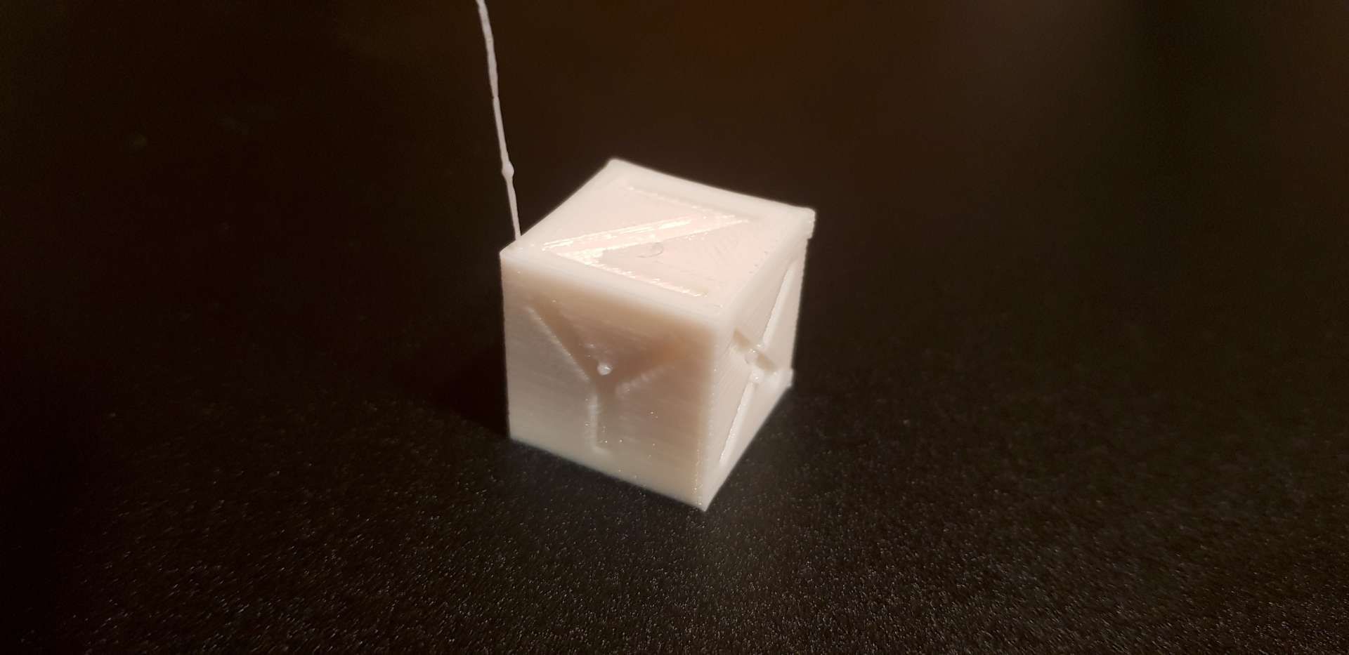

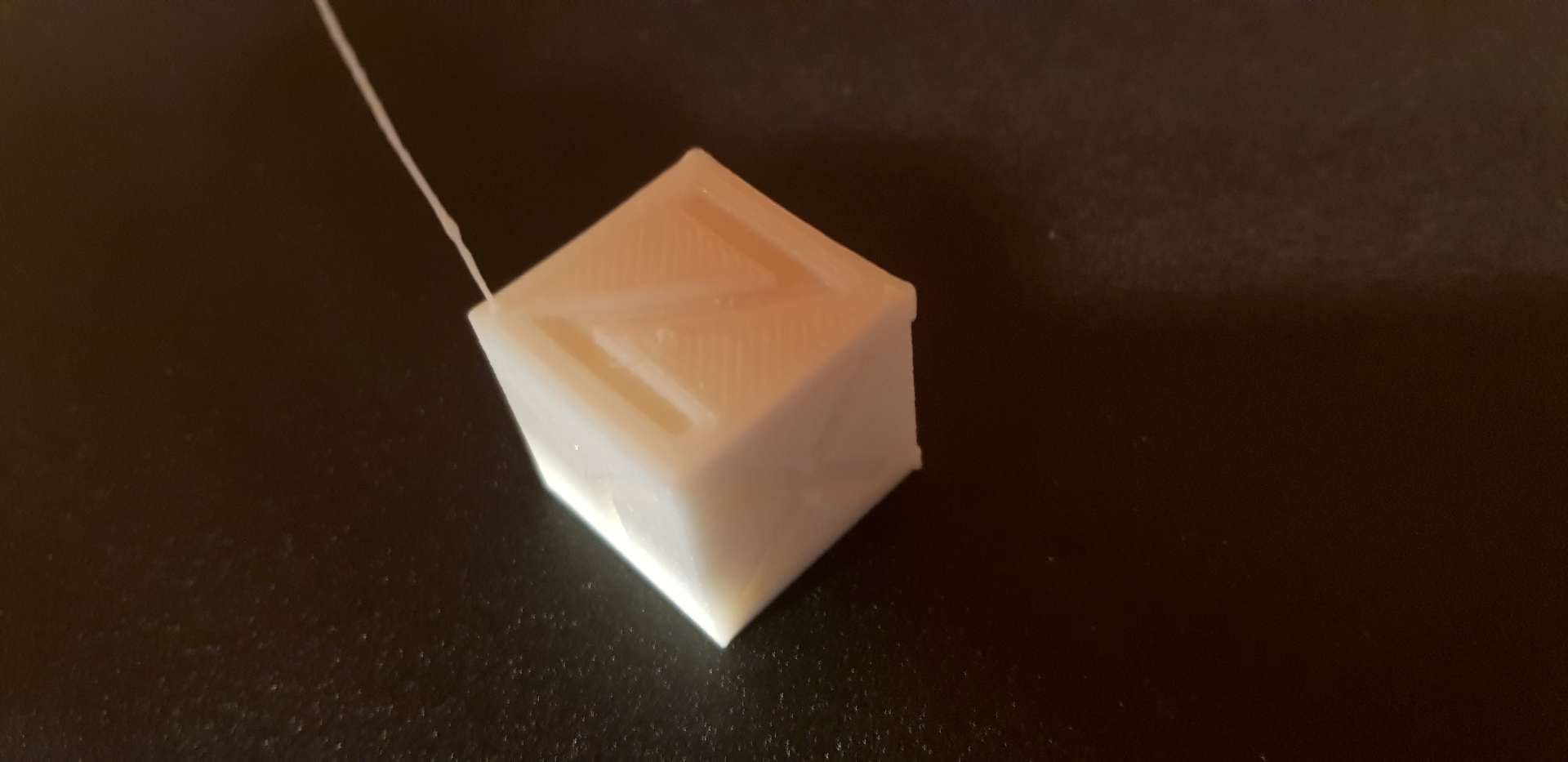

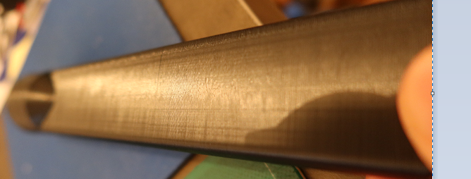

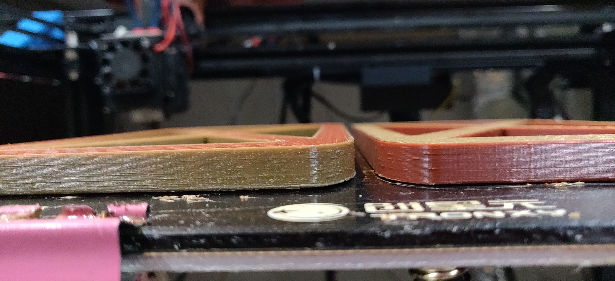

lolo78 Posté(e) Février 15, 2021 Partager Posté(e) Février 15, 2021 (modifié) Bonjour, Premier essai de ma machine sur un cube 20x20 slicé par ideamaker. Quelques imperfections sur l'arrière. Le réglage de mon plateau (à chaud 52°) est au top, pour une première, c'est plutôt pas trop mal. Je pense plus à une grande température ou une vitesse de changement de couche élevée ou pas assez. Modifié (le) Février 15, 2021 par lolo78 1 Lien vers le commentaire Partager sur d’autres sites More sharing options...
Yellow T-pot Posté(e) Février 15, 2021 Auteur Partager Posté(e) Février 15, 2021 (modifié) Tip top ton plateau ! le mien est plutôt dans les 0,2 maxi de défaut... pour ton cube, je pense que tu dois réduire tes valeurs d'accel et/ou de jerk dans Ideamaker. On voit que le bourrelet dans les angles est lié aux couches lisses sans dessin ou la buse a pris plus de vitesse et ou la décélération est la plus forte, dans ce cas le débit qui a un temps de latence reste trop fort dans l'angle. Autre point, ton débit est peut être un poil fort. Il y a la calibration de l'extrudeur à faire (que je n'ai pas encore fait non plus ) et jouer un peu sur le % du débit dans le trancheur en attendant. Modifié (le) Février 15, 2021 par Yellow T-pot Lien vers le commentaire Partager sur d’autres sites More sharing options...
lolo78 Posté(e) Février 15, 2021 Partager Posté(e) Février 15, 2021 Ok, merci pour l'info. Je vais regarder de plus prêt ces pistes et essayer de comprendre tout cela Lien vers le commentaire Partager sur d’autres sites More sharing options...

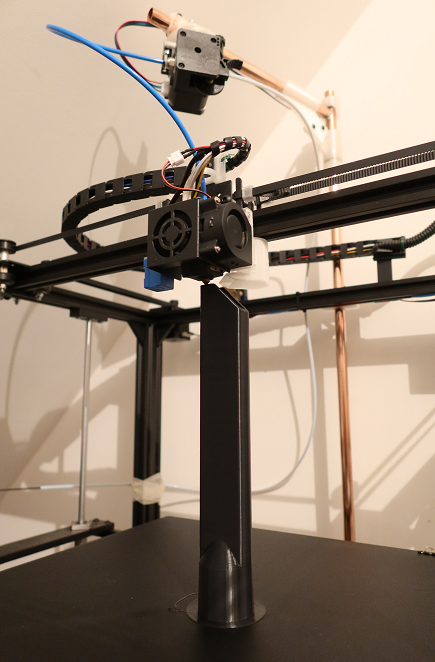

Yellow T-pot Posté(e) Février 22, 2021 Auteur Partager Posté(e) Février 22, 2021 Ce n'est pas très glamour, mais bien pratique ! Conception d'un embout pour aspi portatif en PLA ep 3 mm. couches de 0,25 à 80 mm/s. L'avantage du coreXY c'est que le plateau ne fait que descendre. En dehors des éventuels impacts de la buse sur la couche inférieure, ça ne bouge pas 2 Lien vers le commentaire Partager sur d’autres sites More sharing options...

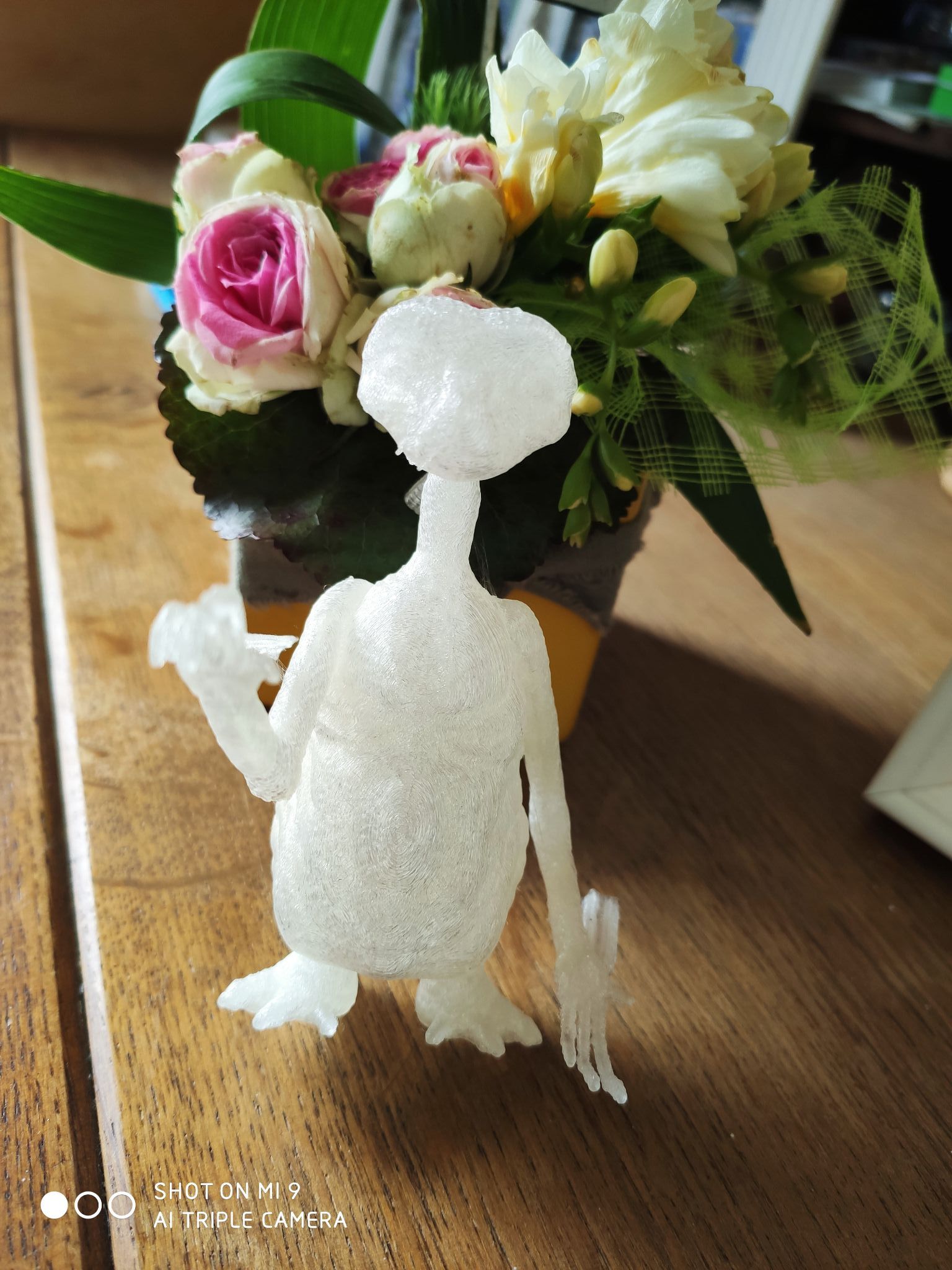

fred5976 Posté(e) Février 23, 2021 Partager Posté(e) Février 23, 2021 Voici quelques photos et essais en dual. X5SA-2E avec Tête NF Magic Dragon, extrudeurs BMG embarqués sur l'axe X, tubes Capricorn. Plateau en verre Tronxy. Quelques précisions sur mes paramètres: ABS, Slicer Simplfy3D, Buse 0.4, couche en 0.2, vitesse max d'impression 70mm/s, T° à 235°C, plateau à 90°, rétraction à 6mm, pas de pilier d'amorçage. Pour les fils d'ange, j'ai essayé beaucoup de chose, baisser la T° à 230° (mais délaminage), réduire la rétraction à 4mm et augmenter la vitesse de déplacement (hors impression) à 160mm/s (encore plus de fils d'ange). Pour les pièces "pleines", j'ai pas eu de souci majeur, pour les pièces en coque, par contre faut que je revois mes paramètres d'impression. Mais ce n'est pas du à la machine 1 Lien vers le commentaire Partager sur d’autres sites More sharing options...
Yellow T-pot Posté(e) Février 23, 2021 Auteur Partager Posté(e) Février 23, 2021 (modifié) Salut @fred5976, pour les blobs dans les arrondis, j'ai eu le même problème. Pour moi, c'est du au ralentissement de la buse à flux de filament constant. Sur Cura, j'ai cette option: "égaliser le débit de filament" qui inverse le pilotage flux/vitesse. Avec cette option, c'est la vitesse qui s'adapte pour que le flux reste constant. Depuis, plus de blobs. A essayer si Simplify 3D possède cette option. Modifié (le) Février 23, 2021 par Yellow T-pot Lien vers le commentaire Partager sur d’autres sites More sharing options...
fred5976 Posté(e) Février 23, 2021 Partager Posté(e) Février 23, 2021 Je vais potasser ça, mais je crois que ça s'appelle "débrayage" sur Simplify. je vais regardé ça sur les prochains print. Merci pour l'info @Yellow T-pot. C'est vrai que je fais des analogies avec ma P802 qui a aussi une tête mix et avec laquelle j'ai jamais eu ce genre de souci Lien vers le commentaire Partager sur d’autres sites More sharing options...

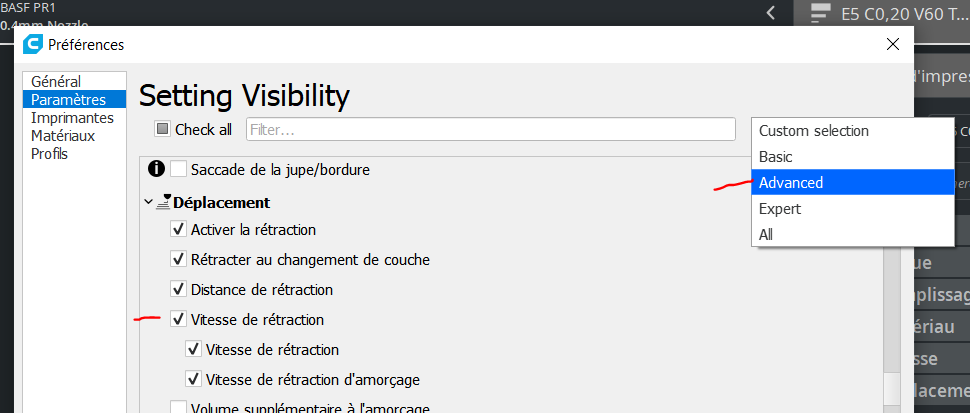

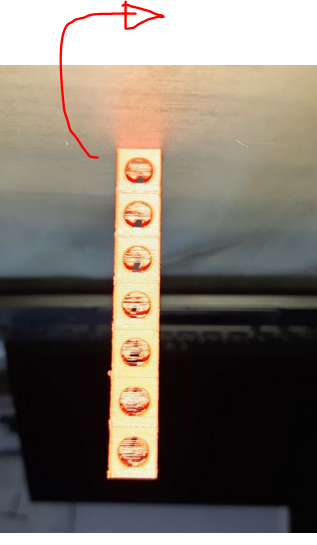

Filoucaenais Posté(e) Mars 5, 2021 Partager Posté(e) Mars 5, 2021 Bonjour à tous j'ai fait ma tour de température (190-220°) et sa bave fil grave. avez-vous des conseil ? j'ai sa en config cura Lien vers le commentaire Partager sur d’autres sites More sharing options...

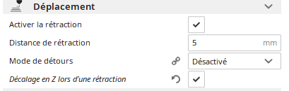

Yellow T-pot Posté(e) Mars 5, 2021 Auteur Partager Posté(e) Mars 5, 2021 Youpla oui, déjà la distance de rétraction, ça va plus tourner vers 8mm sur nos Tronxy. La vitesse, c'est 40 mm/s maxi (je suis à 30). Essaye de passer en mode Advanced ou coche plus d'options de réglage. Autre truc, tu imprimes à l'envers...faut retourner l'imprimante. L'impression se fait SUR le plateau et pas SOUS le plateau... nan, j'déconne. Lien vers le commentaire Partager sur d’autres sites More sharing options...
Filoucaenais Posté(e) Mars 5, 2021 Partager Posté(e) Mars 5, 2021 Merci pour ta réponse je vais essayer sa de suite. Lien vers le commentaire Partager sur d’autres sites More sharing options...
