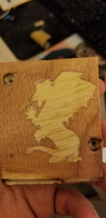

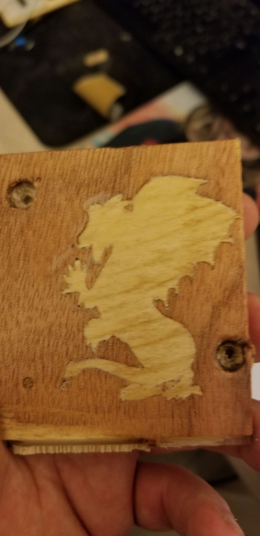

BourrinDesBois Posté(e) Novembre 20, 2020 Partager Posté(e) Novembre 20, 2020 Non pas du tout c'est pour les CNC, tu peux faire toutes les opérations d'usinage et c'est gratuit à part un compteur lorsque tu généres ton code ISO. C'est ça que tu enlèves quand tu payes et dans ce cas c'est seulement 50e pour faire la même chose chez aspire c'est 500€. Effectivement tu as fusion 360, qui est "gratuit" pour le moment, tu as un outils complet mais complexe. Avec Estlcam la prise en main est beaucoup plus simple. Et si c'est pour modéliser il y a aussi Freecad qui est vraiment gratuit et le restera puisqu'il est open source. Et franchement pour avoir testé les deux, bah je préfère freecad. D'ailleurs il y aussi un module CAM (usinage) dans Freecad. Voila une incrustation en V faite avec Estlcam. Elle est loin d'être parfaite (c'est un essai). Lien vers le commentaire Partager sur d’autres sites More sharing options...
