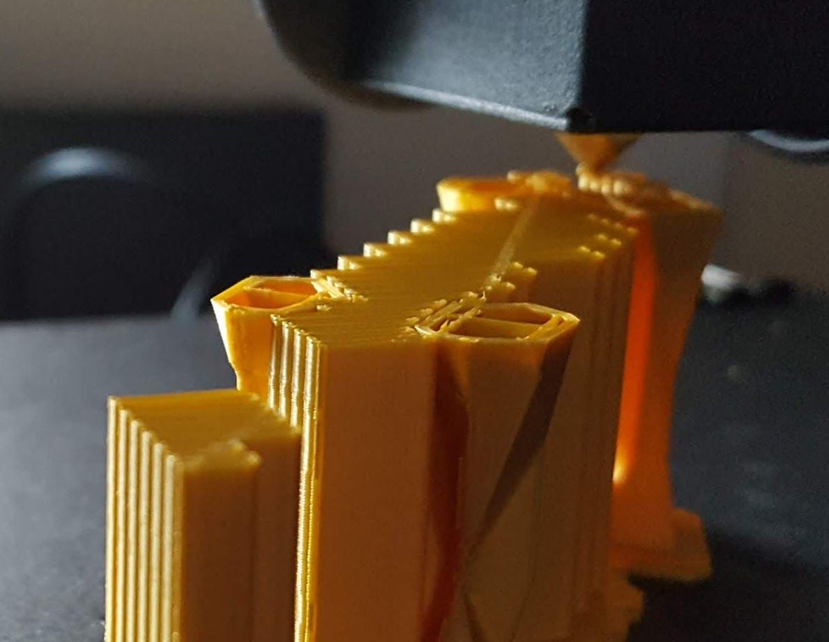

dem1980 Posté(e) Novembre 9, 2020 Partager Posté(e) Novembre 9, 2020 Salut, sur les conseils de mon collègue, j'ai tenté le passage de cura à simplify3d. Il trouve le logiciel plus efficace car fait gagner du temps et donne un rendu un peu plus uniforme. Cependant je trouve que la buse frotte beaucoup la couche en cours lorsqu'elle se ballade. Elle emporte même du coup certains éléments (généralement des supports assez hauts situés aux extrémités de la pièce, donc assez fragiles). Voici ci dessous le passage de la buse qui se voit nettement sur le dessus du support (c'est le trait qui part de l'avant et va au fond sur la surface du dessus). Dans cet essai, j'ai fait un cheval, avec des couches de 0,10 mm pour un rendu de "qualité", on voit 2 pattes devant et les autres derrières. Le support au premier plan (pour la tête) a fini par être cassé/emporté par la buse après 8h (sur 10h). Faut-il modifier un paramètre dans simplify3d pour que le parcours de la buse soit plus sûr ou intelligent ? Sinon mon essai avec simplify3d sera une déception. Merci Lien vers le commentaire Partager sur d’autres sites More sharing options...

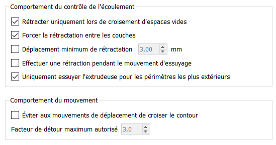

remibora Posté(e) Novembre 9, 2020 Partager Posté(e) Novembre 9, 2020 Salut, As-tu activé la rétractation? si oui, qu'as-tu coché dans la partie "avancé -> comportement du contrôle de l'écoulement"? Lien vers le commentaire Partager sur d’autres sites More sharing options...

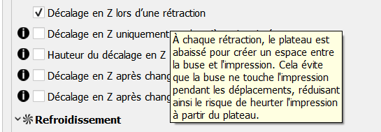

Yellow T-pot Posté(e) Novembre 9, 2020 Partager Posté(e) Novembre 9, 2020 Hello, je ne sais pas pour S3D mais tu dois pouvoir trouver un menu équivalent au menu "déplacement" sous Cura dans lequel tu as l'option "Décalage en Z lors d'une rétraction". Lien vers le commentaire Partager sur d’autres sites More sharing options...
dem1980 Posté(e) Novembre 10, 2020 Auteur Partager Posté(e) Novembre 10, 2020 (modifié) Merci pour vos réponses, pour le moment le réglage de rétractation est comme ça : Modifié (le) Novembre 10, 2020 par dem1980 Lien vers le commentaire Partager sur d’autres sites More sharing options...
