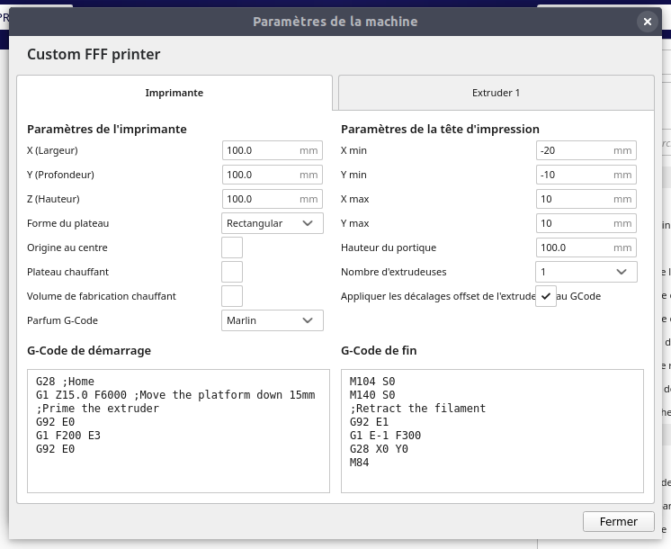

Je déterre ce topic intéressant, et bravo @fran6p pour ton tuto, excellent 🙂
Alors je viens d'installer la 4.9.1 sur la 4.9, et j'ai au passage supprimé mes profils pour pouvoir repartir sur une base propre.
1/ J'ai cru comprendre que les profils Artillery intégrés à Cura dans les dernières versions étaient basés sur celui de 3DN, vous confirmez?
2/ Ensuite, j'ai comparé différents profils Artillery Genius:
- celui par défaut dans Cura 4.9,
- celui de 3D-Expert (4.8.x) : lien
- et celui de 3DN (basé sur 4.6.1 mais updaté en février): lien
j'ai remarqué que les réglages de la tête d'impression étaient différents: qui dit vrai ?
- dans 4.9 par défaut (3DN?) : X min : -20 mm  / Y min : -10 mm  / X max : 10mm  / Y max : 10 mm
- profil de 3D-Expert (4.8.x) : X min : -26 mm  / Y min : -32 mm  / X max : 32 mm  / Y max : 34 mm
- profil de 3DN (4.6.1 mais updaté en février) : X min : -26 mm  / Y min : -32 mm  / X max : 32 mm  / Y max : 34 mm
3/ 3DN propose des profils de PLA pour Cura : quelqu'un les a essayés? ou d'autres?
4/ Pour les gcodes, c'est "free-style": cf PJ
- pour les gcodes de début, ils sont quasi identiques à quelques détails prêts (M117 inutile). J'aime bien celui de Docarti (avec en plus un M420 S1 pour mon bltouch et une ligne de 200 pour Genius au lieu de 250 pour X1).
- pour les gcodes de fin: je trouve celui intégré par défaut bizarre, ceux de 3DN et 3D expert simples, et j'aime bien celui de Docarti (assez complet avec juste la modif G1 X0 Y200 F1000)
Vos avis? Thx 🙂

Salutation !
Le 12/05/2021 at 14:27, TroisSix a dit :
Le premier ressemble aux valeurs de base d'une imprimante "Custom FFF printer" que j'utilise pour créer un porfile pour ma K8200 ... en fait pour avoir vraiment le détail, il faut regarder les fichier .json du répertoire "definitions" mais ce n'est pas super simple a lire même si au moins ce n'est pas codé en binaire ...
la version en cours du github de cura pour la genius https://github.com/Ultimaker/Cura/blob/master/resources/definitions/artillery_genius.def.json
"inherits": "artillery_base"
donc de https://github.com/Ultimaker/Cura/blob/master/resources/definitions/artillery_base.def.json qui elle même
"inherits": "fdmprinter",
qui se trouve être la "Custom FFF printer" ... https://github.com/Ultimaker/Cura/blob/master/resources/definitions/fdmprinter.def.json
