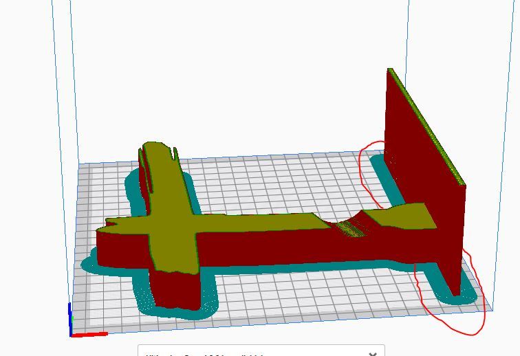

Loicstk Posté(e) Novembre 10, 2020 Partager Posté(e) Novembre 10, 2020 Bonsoir , Je souhaiterais savoir si avec Cura il est possible de choisir les endroits où l'on souhaite mettre la bordure sur un objet? Par exemple sur l'image du dessous que sur la partie fine (entourée en rouge) . Merci. Lien vers le commentaire Partager sur d’autres sites More sharing options...
remibora Posté(e) Novembre 12, 2020 Partager Posté(e) Novembre 12, 2020 Salut, Comme tu ne croules pas sous les réponses, je me permets de te proposer mon astuce bidon: cette vidéo montre qu'il est possible de placer des supports où on le souhaite. Par extension, une jupe ou une bordure est un "support fin". Comme tu as la possibilité de paramétrer individuellement chaque support / bordure, tu dois pouvoir arriver à tes fins. Avec un peu de patience... Lien vers le commentaire Partager sur d’autres sites More sharing options...
Yellow T-pot Posté(e) Novembre 12, 2020 Partager Posté(e) Novembre 12, 2020 Salut @Loicstk, dans les plugins dispos dans le marché en ligne de Cura, tu as celui là: Je ne l'ai pas essayé mais....ça semble (de loin) répondre en partie à ton problème 1 1 Lien vers le commentaire Partager sur d’autres sites More sharing options...
Loicstk Posté(e) Novembre 12, 2020 Auteur Partager Posté(e) Novembre 12, 2020 Merci je vais voir cela car quand j’imprime plusieur pièces différentes certaines auraient besoin d’une bordure d’autres non. Lien vers le commentaire Partager sur d’autres sites More sharing options...
