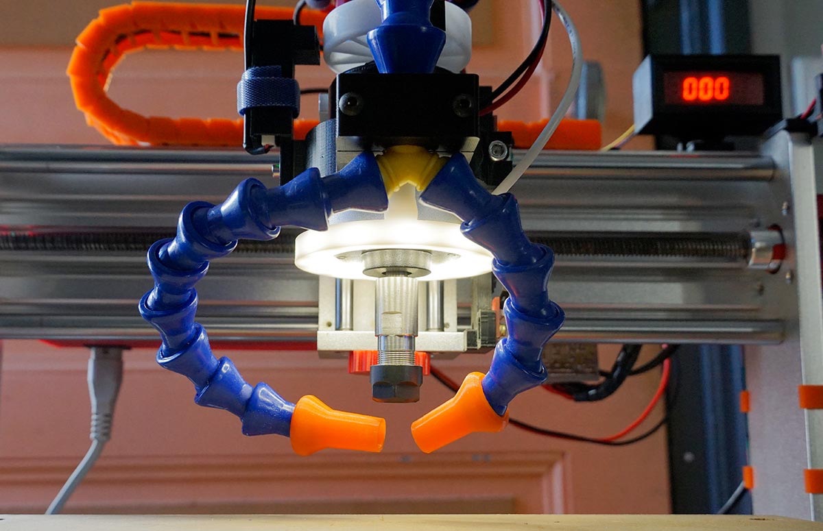

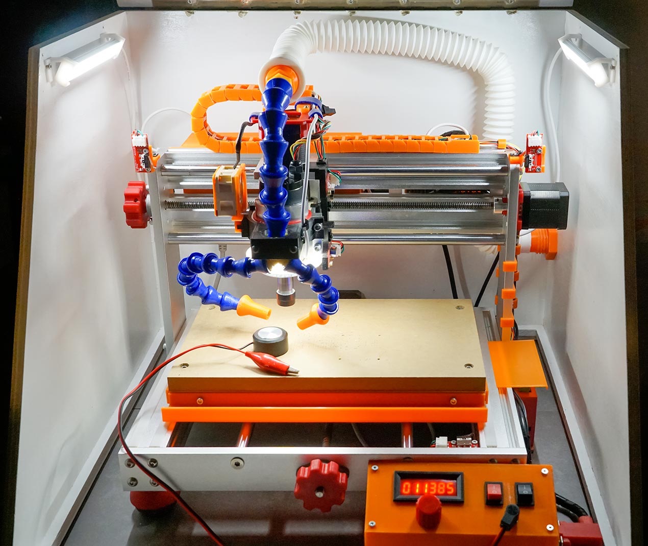

Voici la présentation de ma CNC 3018 Max tout alu.
Acheté via Aliexpress. Elle aura couté environ 300 euros avec frais de douane compris.
Le chassis est particulièrement bien soigné et fait preuve d’une bonne rigidité. Dommage que la fixation de broche ne soit pas amovible, ce qui limite le diamètre possible à 52mm.
La carte GRBL est une Camxtool v3.4 qui n’est ni mieux ni pire qu’une autre c’est à dire bof et re-bof.
J’ai entrepris quelques modifications, certaines indispensables à mon avis, d’autres plus facultatives voire discutables.
Les indispensables :

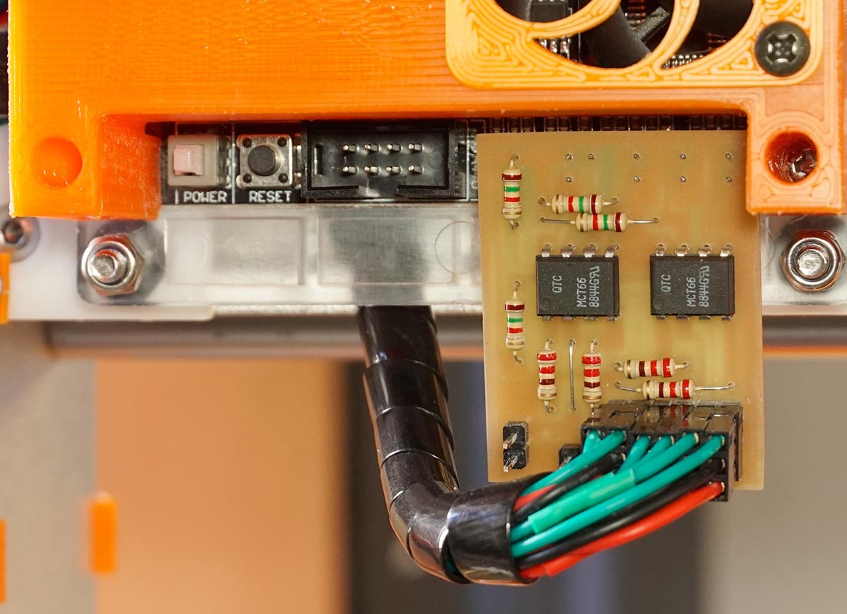

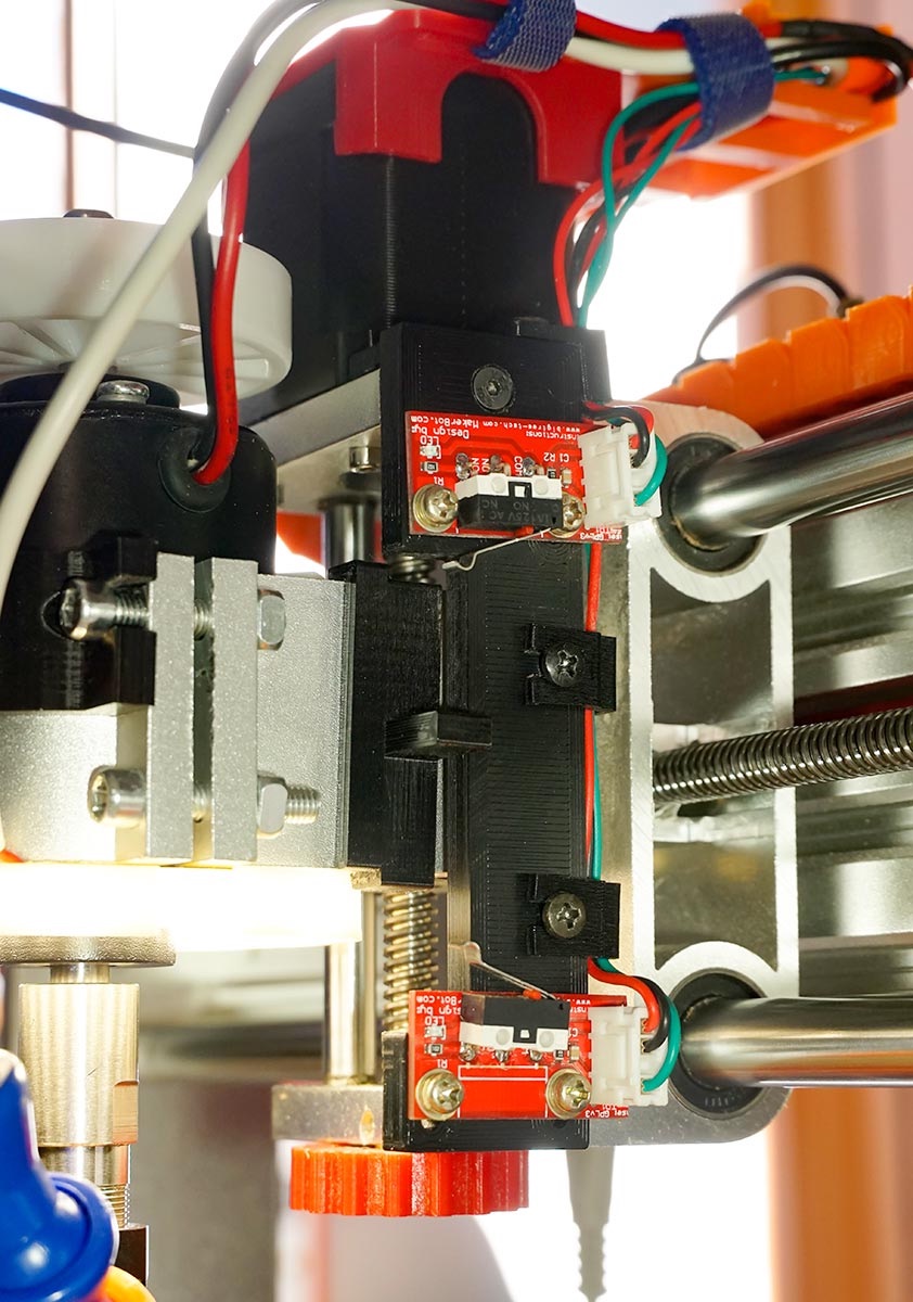

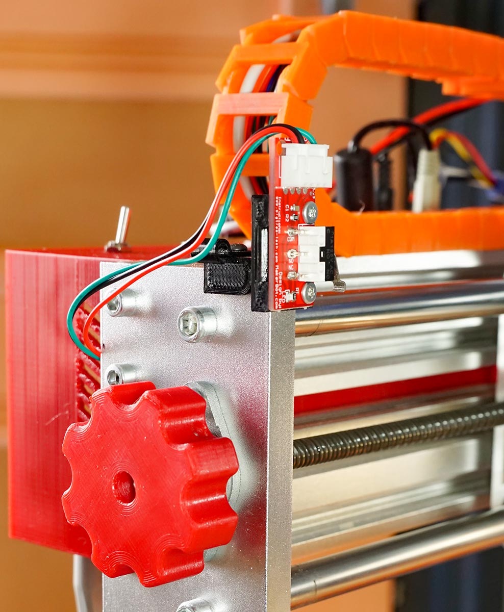

- End stop avec carte opto-isolateurs

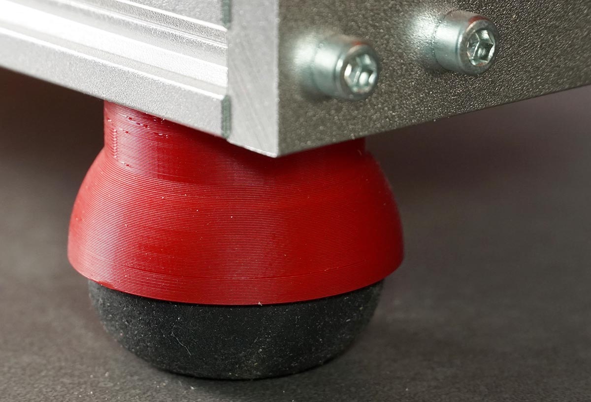

- Pieds anti-vibration
- Ventilateur, donc boitier carte électronique
- Ventilation Moteur de broche

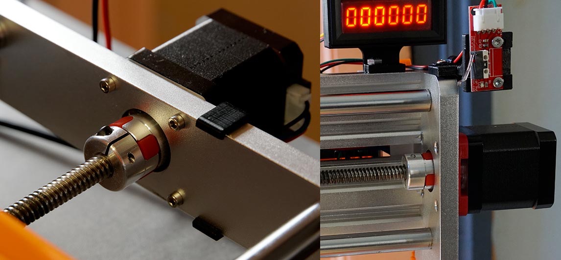

- Coupleurs moteurs pas à pas
- Déplacement manuel de l’axe Z via molette.

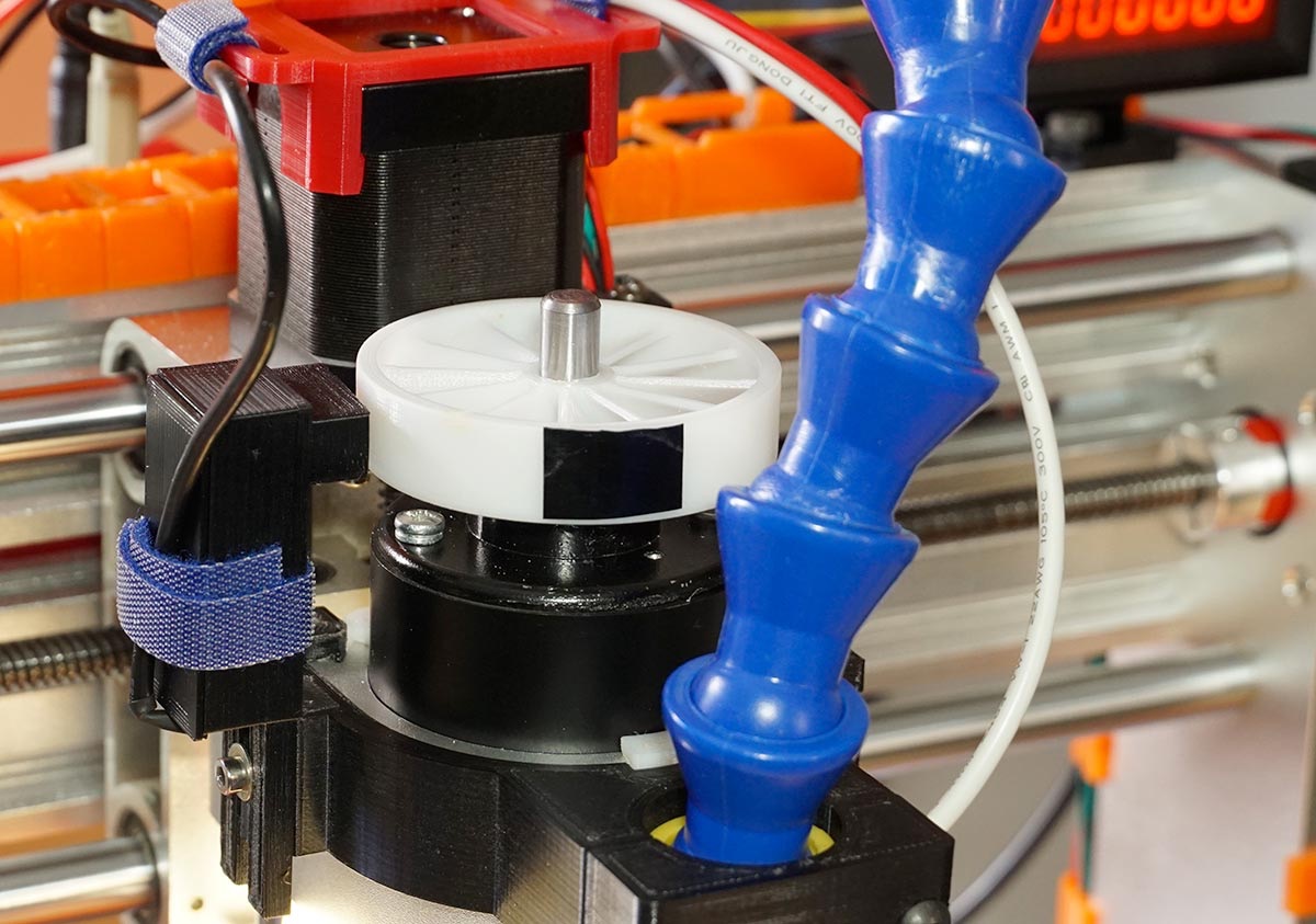

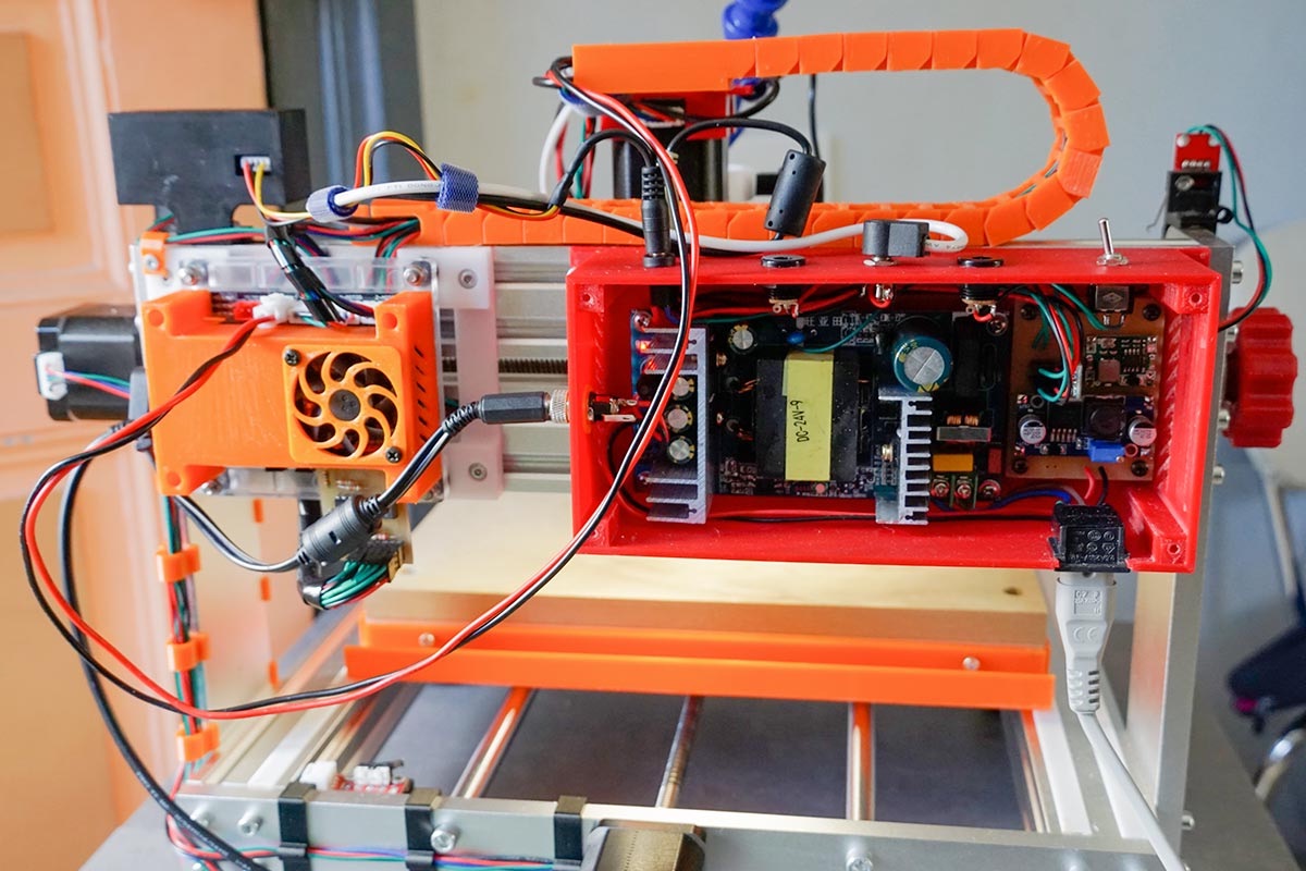

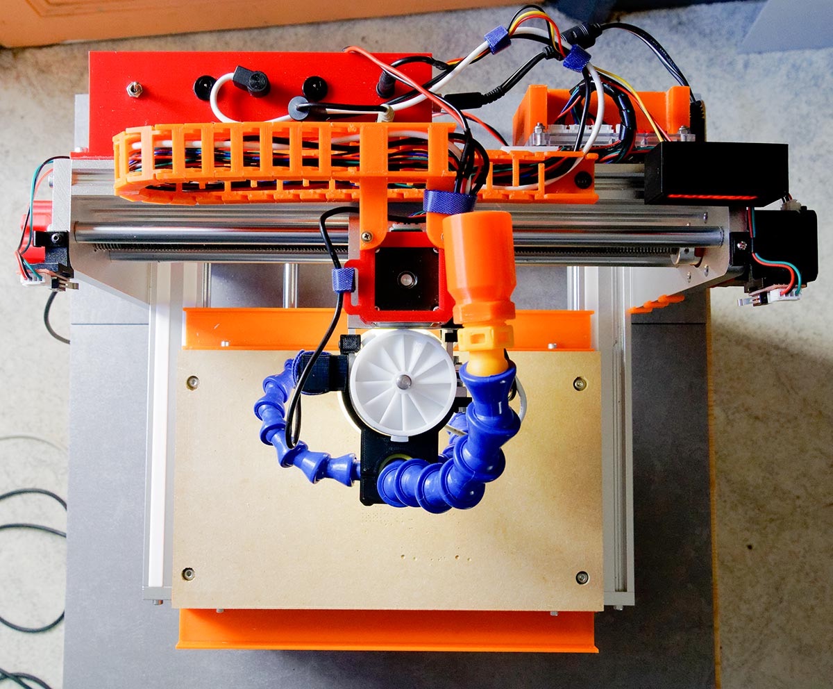

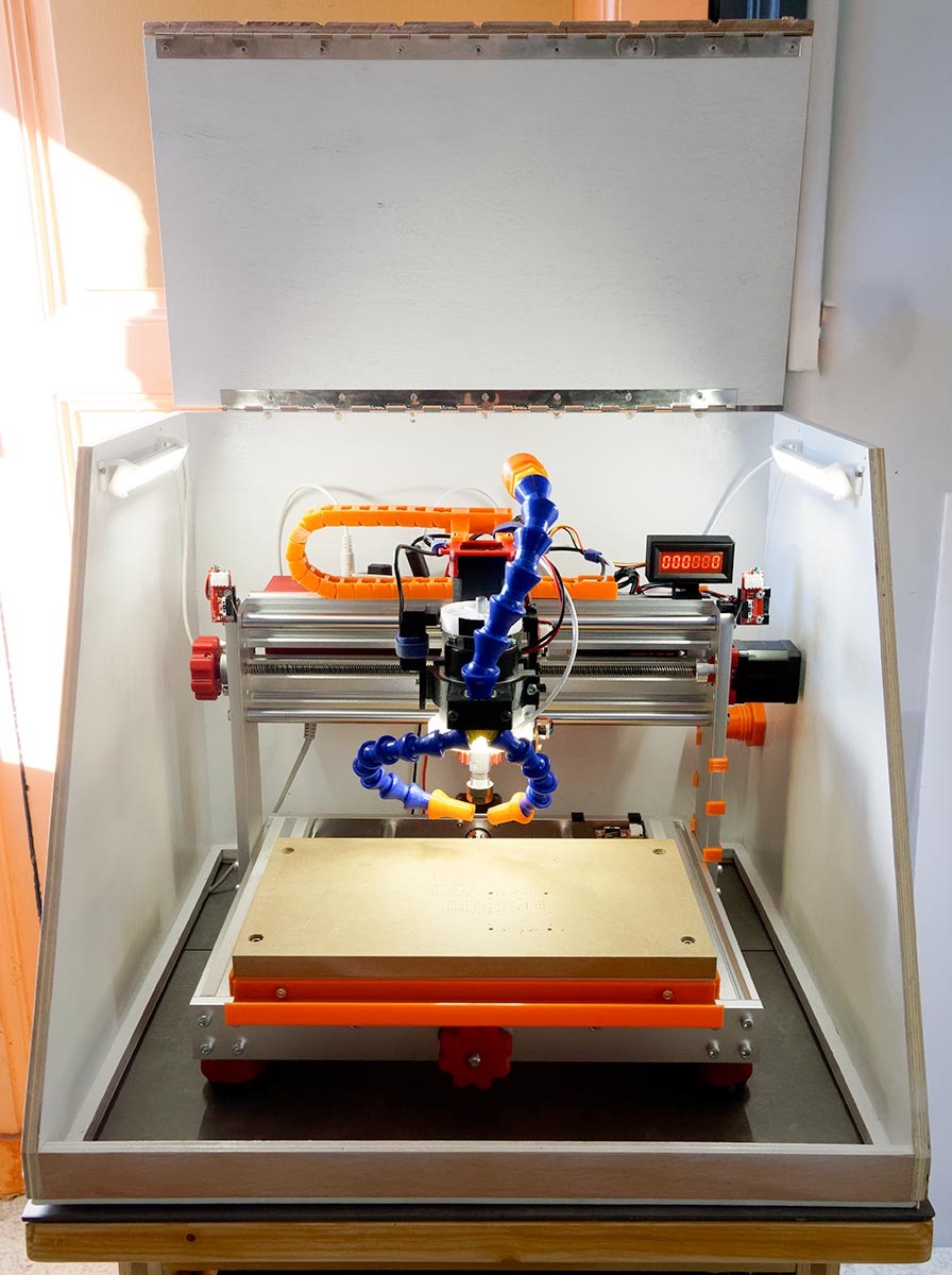

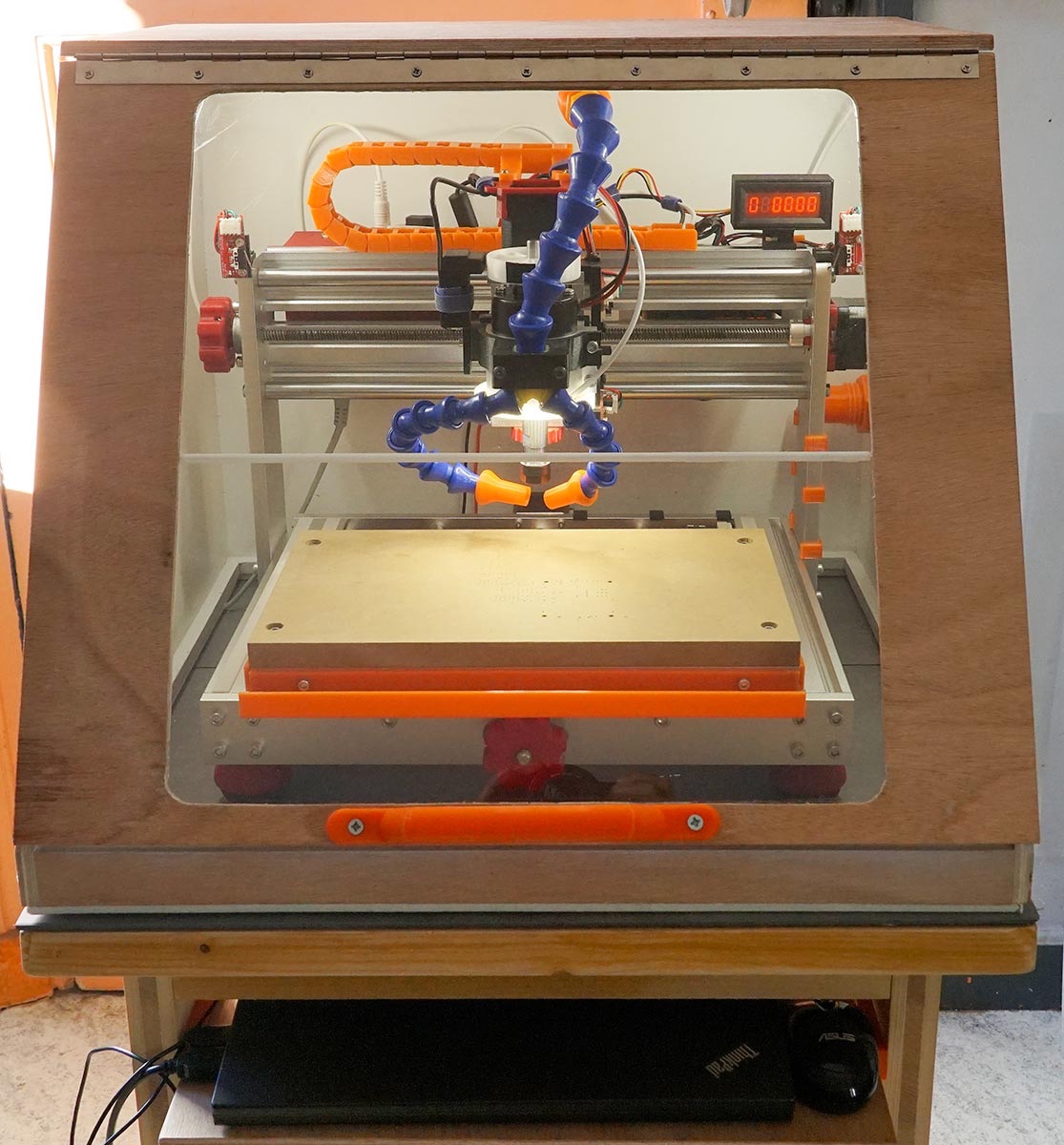

Je l’ai enfermée dans un coffret en bois et plexi avec éclairage LED. Système d’aspiration des copeaux. Compte-tour avec capteur optique. Molettes de déplacement plus confortables.

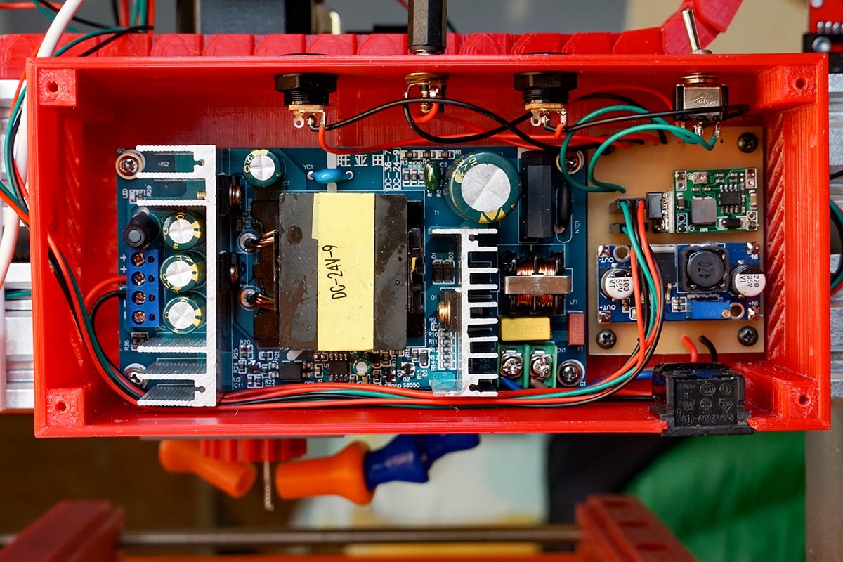

J’ai ajouté plusieurs alimentations : 24v pour la carte électronique, 39v pour l’éclairage, 12v pour le compte tour, 5v pour les end stop et le capteur optique. Du coup l’alimentation 24v d’origine sert à alimenter uniquement le moteur de broche, qui sera remplacé prochainement par un brushless.

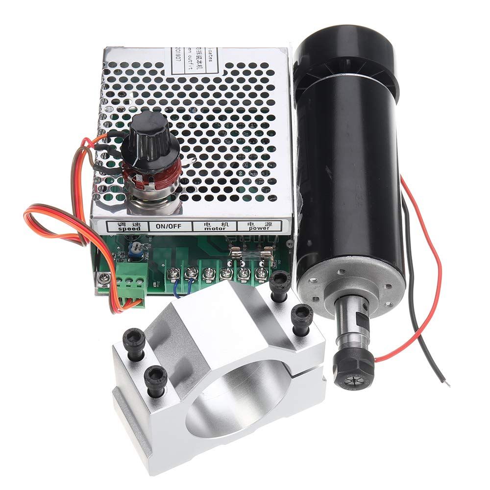

Tu as réussi à diminuer les vibrations du moteur de la broche avec ton ventilateur ?
Tu peut mettre le stl si ça ne te dérange pas.
Il s'agit du moteur d'origine. Soit 200w et 10.000T/mn.
Mais comme je l'ai indiqué, j'ai commandé un 250w brushless...
J'espère gagner en puissance sur des vitesses basses et moins de bruit et vibrations.
Modifié (le) par Rihan
j'ai lu trop hâtivement, je ne suis pas certain que 50W de puissance supplémentaires t'apporteront un gain significatif sur le couple, bien-sur si ton choix ne concerne que l'utilisation sur les basses vitesses donc sur des diamètres d'outils plus important pourquoi pas!
Je m'oriente plus sur un brushless 500w pour 12.000T/mn à + qui m'apporteront puissance, couple et choix de la vitesse plus adaptée aux divers outils.
Tiens moi au fait de ton expérience, pour moi, les choses risques de trainer... je travaille en grand déplacement et rentre très peu
Ce moteur n'est pas un brushless. Les moteurs brushless de 500w font en général 55mm de diamètre et ne sont donc pas compatibles avec la fixation qui est limitée à 52mm maxi.
Celui que j'ai choisi fait 42mm de diamètre et je peux donc le monter avec une bague de réduction. Je ne suis pas à la recherche de puissance sachant que cette machine est destinée à de la gravure et de la découpe de matériaux tendres. Attention également au poids des gros moteurs qui pourrait poser des problèmes d'inertie.
brushless.jp2
Merci du conseil, oui, bien sûr le diamètre du moteur dépasse la capacité  du support actuel, mais, rien ne nous empêche dans réalisé un sur une imprimante 3D.
Des réalisations sont visibles en vidéo et semblent apporter plus d'avantages que d'inconvénients.
Il est certain que pour la réalisation de PCB par exemple un 500W semble démesuré, il est donc évident que le choix sera conditionné par les besoins réels et les limites imposés par la mécanique (châssis compris)

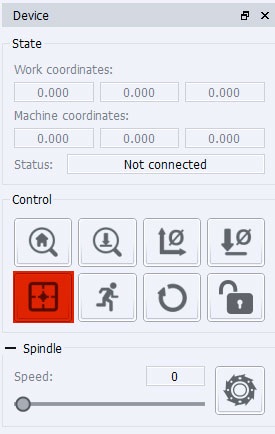

Bonsoir,
J’essai désespérément d’utiliser Candle GRBL mais je n ‘arrive pas à utiliser la fonction Restore Origins qui m’envoi n’importe ou sauf au 000.
Avec CNCjs aucun problème !
Alors pourquoi vouloir utiliser Candle m’objecterez-vous ? Et bien à cause de la fonction déplacement continue que je ne trouve que sur ce logiciel (JOG).
J’ai essayé la version 1.1.7 et la dernière 1.2.9b, même punition.
Auriez-vous une idée ?

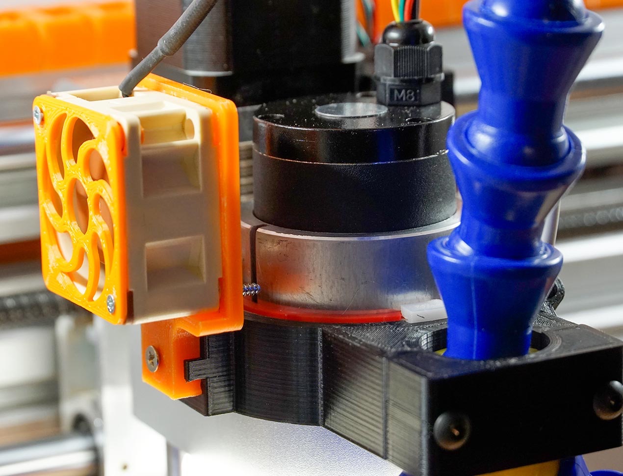

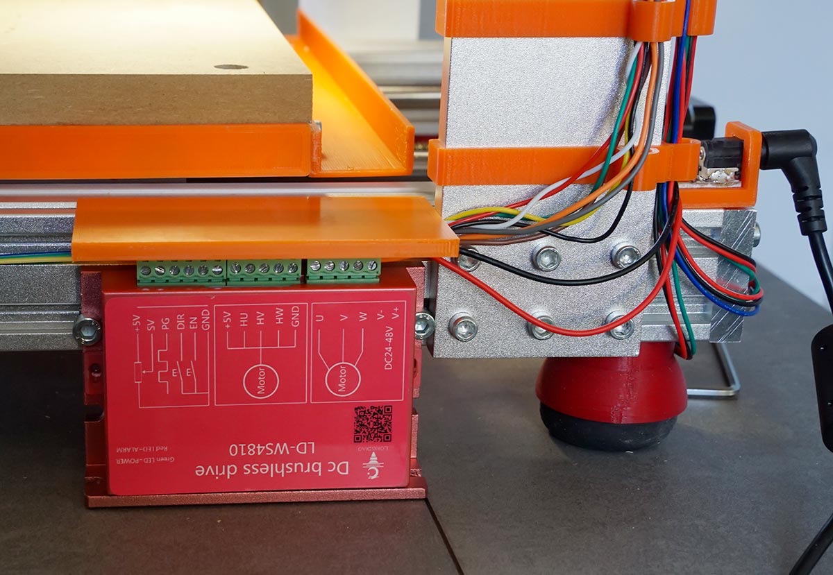

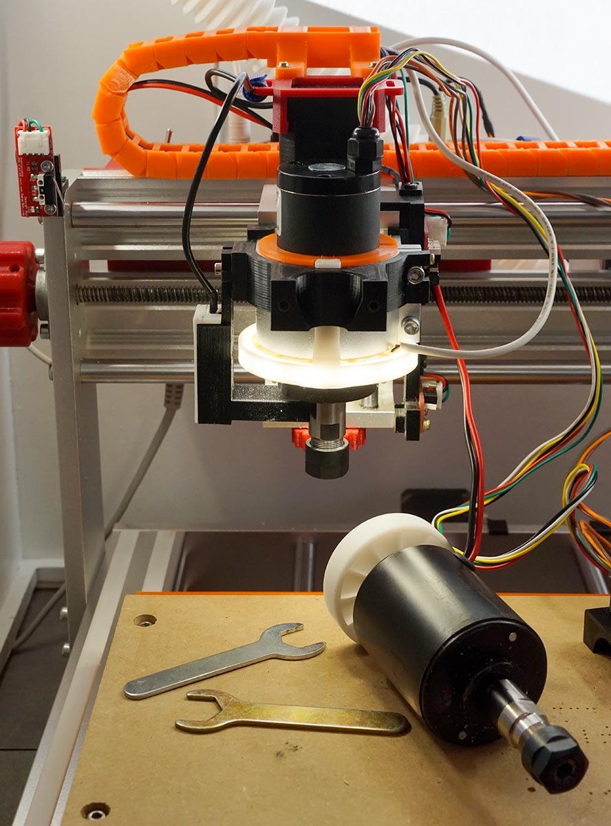

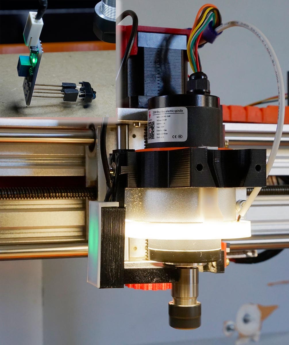

Changement du moteur pour un brushless 250w.
Résultat : moins de vibrations et couple bien plus élevé, particulièrement à basse vitesse. Avec le brushed à 4000 T/mn je pouvais l'arrêter très facilement à la main avec le nouveau c'est beaucoup plus difficile !
J'ai du bricoler le capteur optique de vitesse pour qu'il puisse fonctionner à partir du mandrin. Je vais sans doute faire une bague d'adaptation en alu qui pourra contribuer à maintenir une température plus basse.
Je suis plutôt content du résultat.

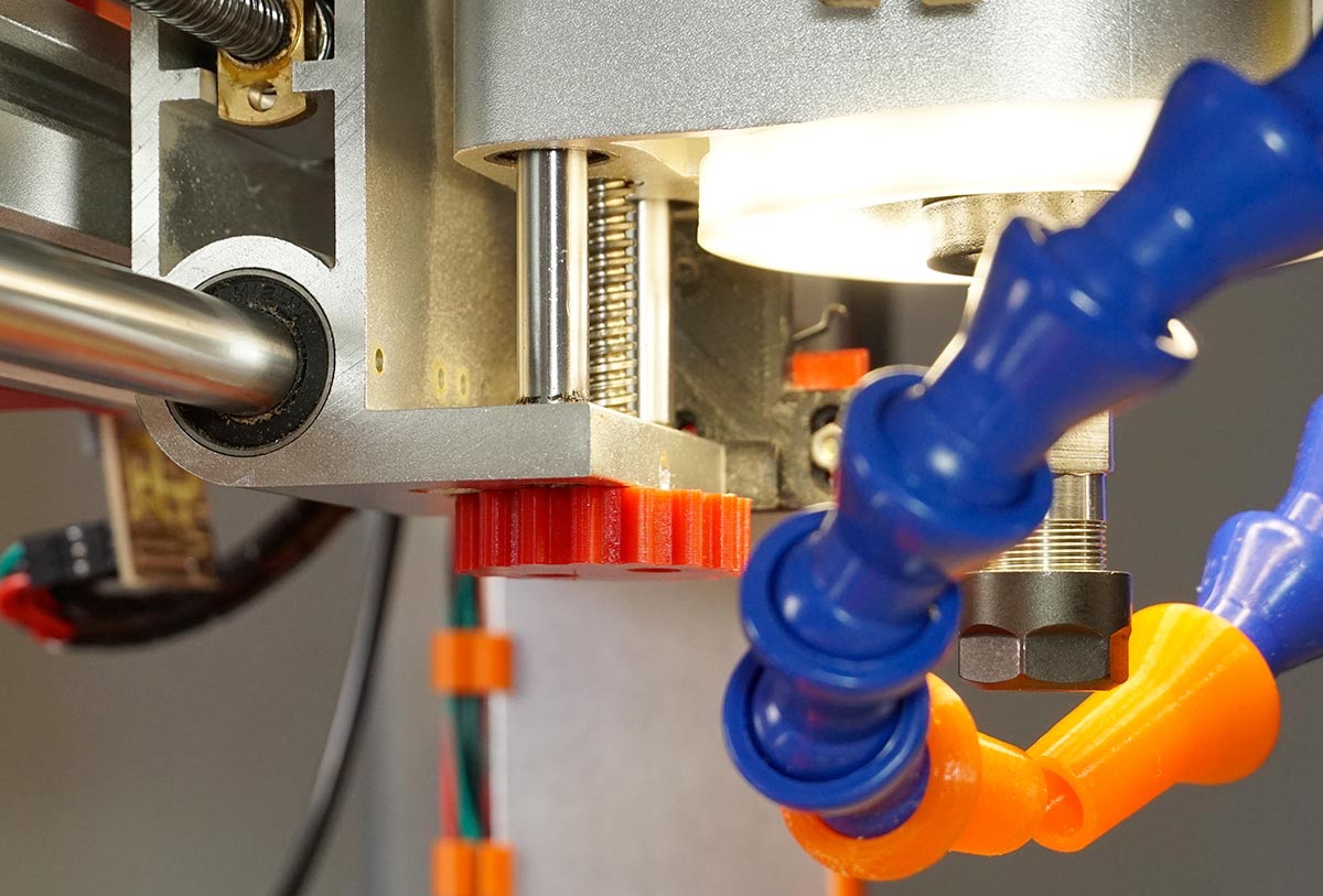

La molette que tu a mit elle est sur la tige fileté Z ?
chez moi la tige ne dépasse pas impossible d'en mettre une si c'est bien ça.
Sur la mienne aussi la tige ne dépasse pas... bricole un peu compliquée.
Je démonte et je vous explique... demain.

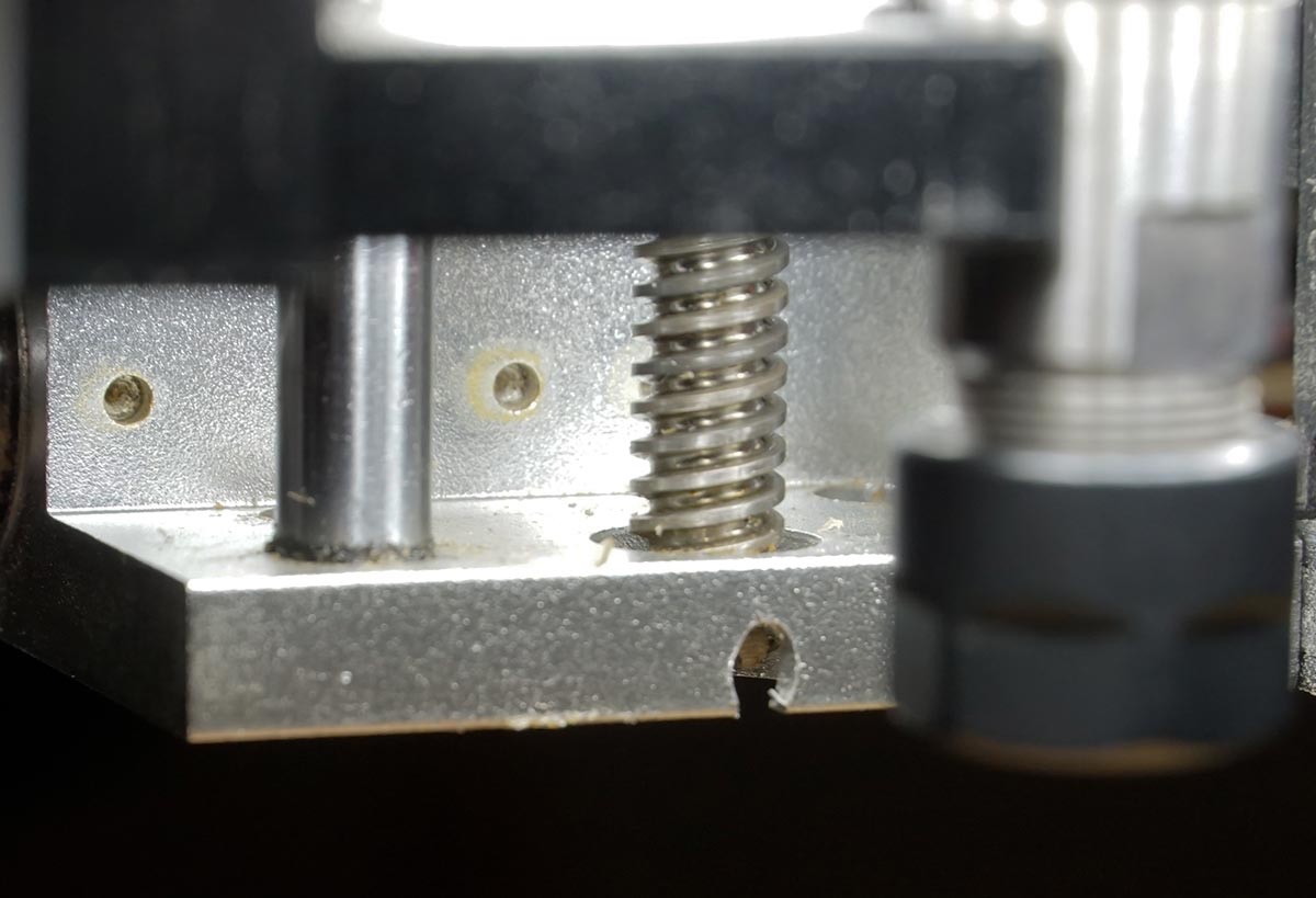

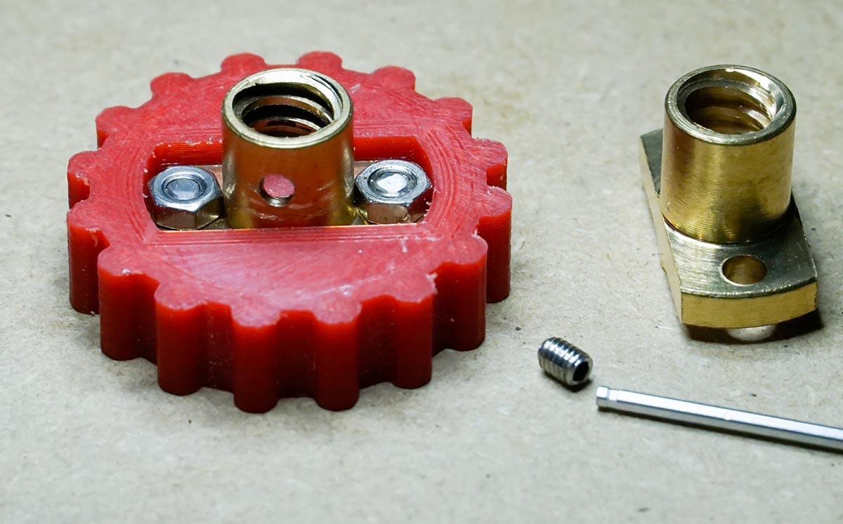

Nous voici à demain alors voila comment j'ai fait pour la molette Z.
Dans le colis de ma CNC il y avait deux écrous trapézoïdaux en plus. J'en ai utilisé un que jai percé, taraudé pour mettre une vis sans tête et "enrobé" dans une molette imprimée en 3D. J'ai du percer un trou dans le support pour visser la vis sans tête.

Merci d'avoir tout démonté pour me montrer comment tu à fait, j'ai pas eu d'écrou en trop je vais en commander et faire la même chose.
Pour les axes X et Y c'est vrai que je vais pas trop m'en servir mais pour Z, ça sera plus pratique pour régler la hauteur du laser.

Je viens d'à peu près terminer ma bestiole.
Voici les quelques modifications apportées :

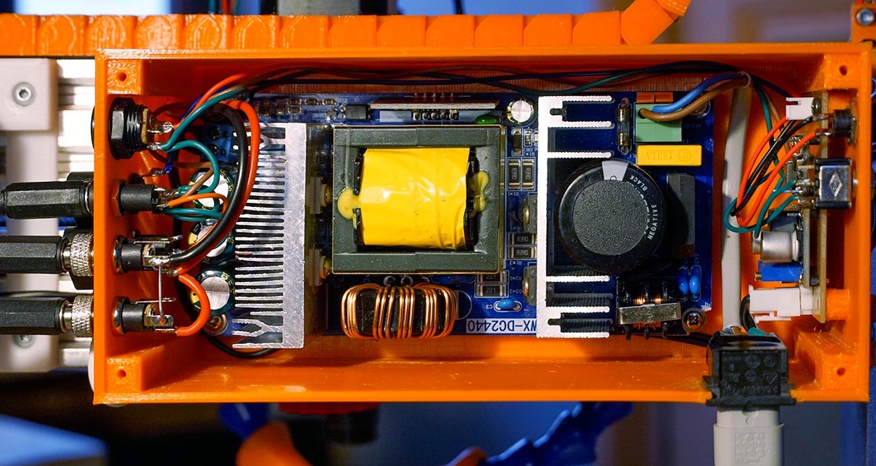

Bague de réduction moteur en alu. J'ai isolé avec une autre bague en TPU. Le moteur chauffe, pas de quoi faire cuire des oeufs, mais quand même. Je ne tenais pas à ce que la chaleur se transmette au support afin d'éviter des problèmes de dilatation. J'ai rajouté un ventilateur très silencieux et maintenant tout est parfaitement tiède !
Une seule alimentation 24v de 350w.

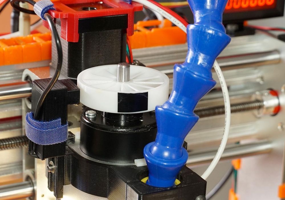

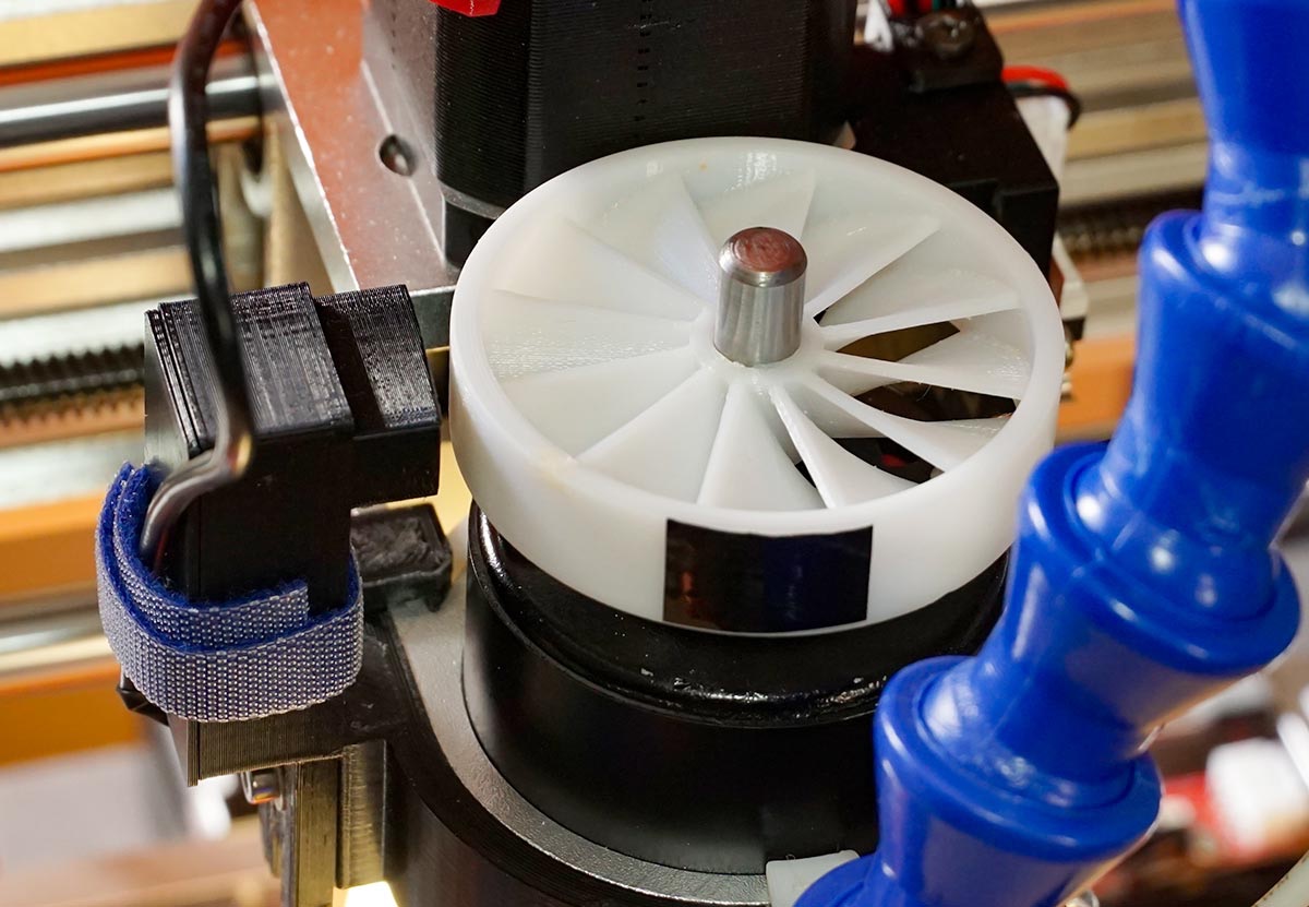

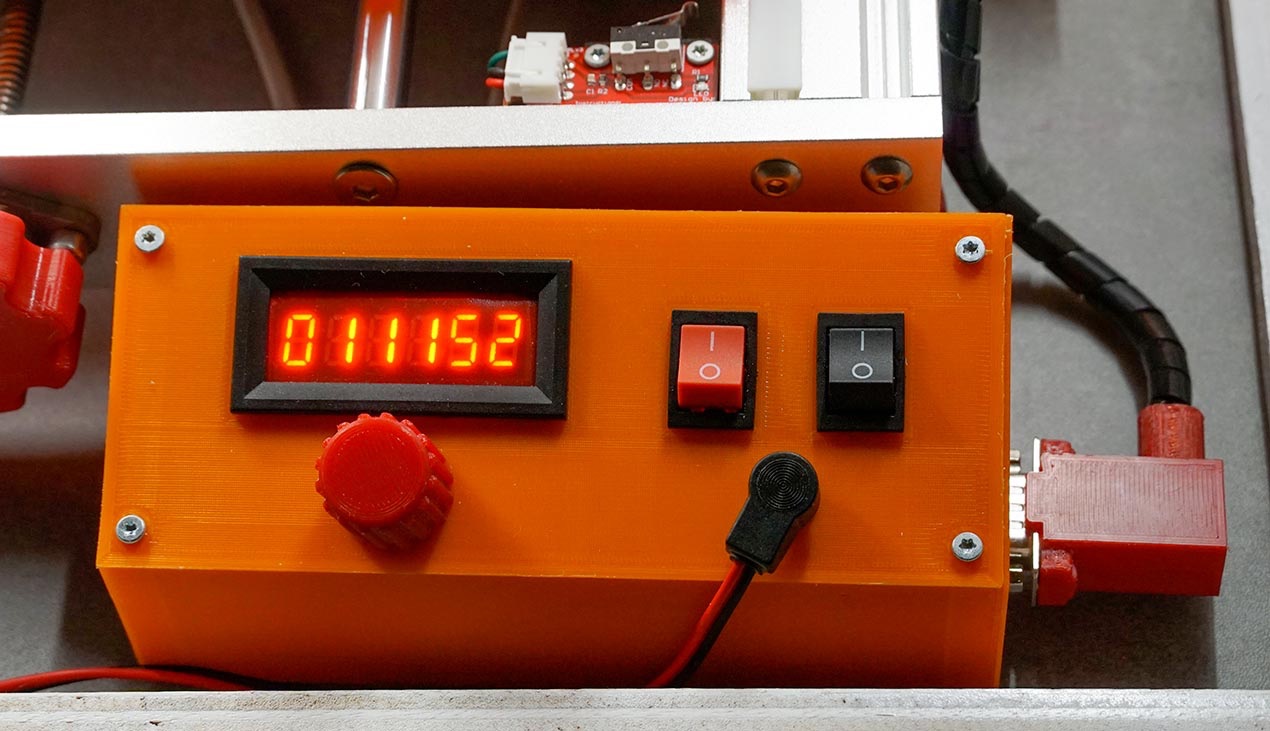

Un boitier de commande. J'ai pu utiliser une sortie du contrôleur moteur qui donnait une vitesse multipliée par quatre sur le tachymetre. Un diviseur de fréquence à l'aide d'un 4017 et tout est rentré dans l'ordre. Et du coup exit le capteur optique.

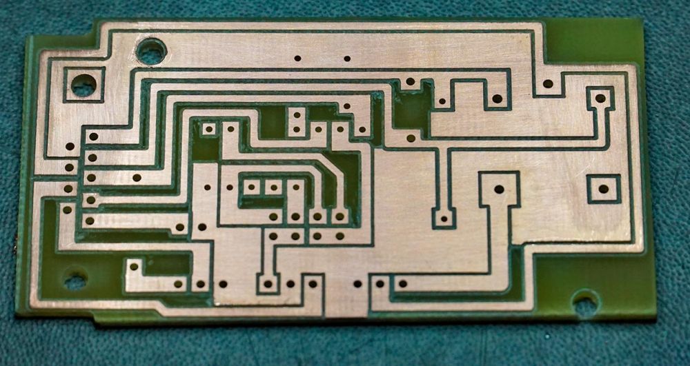

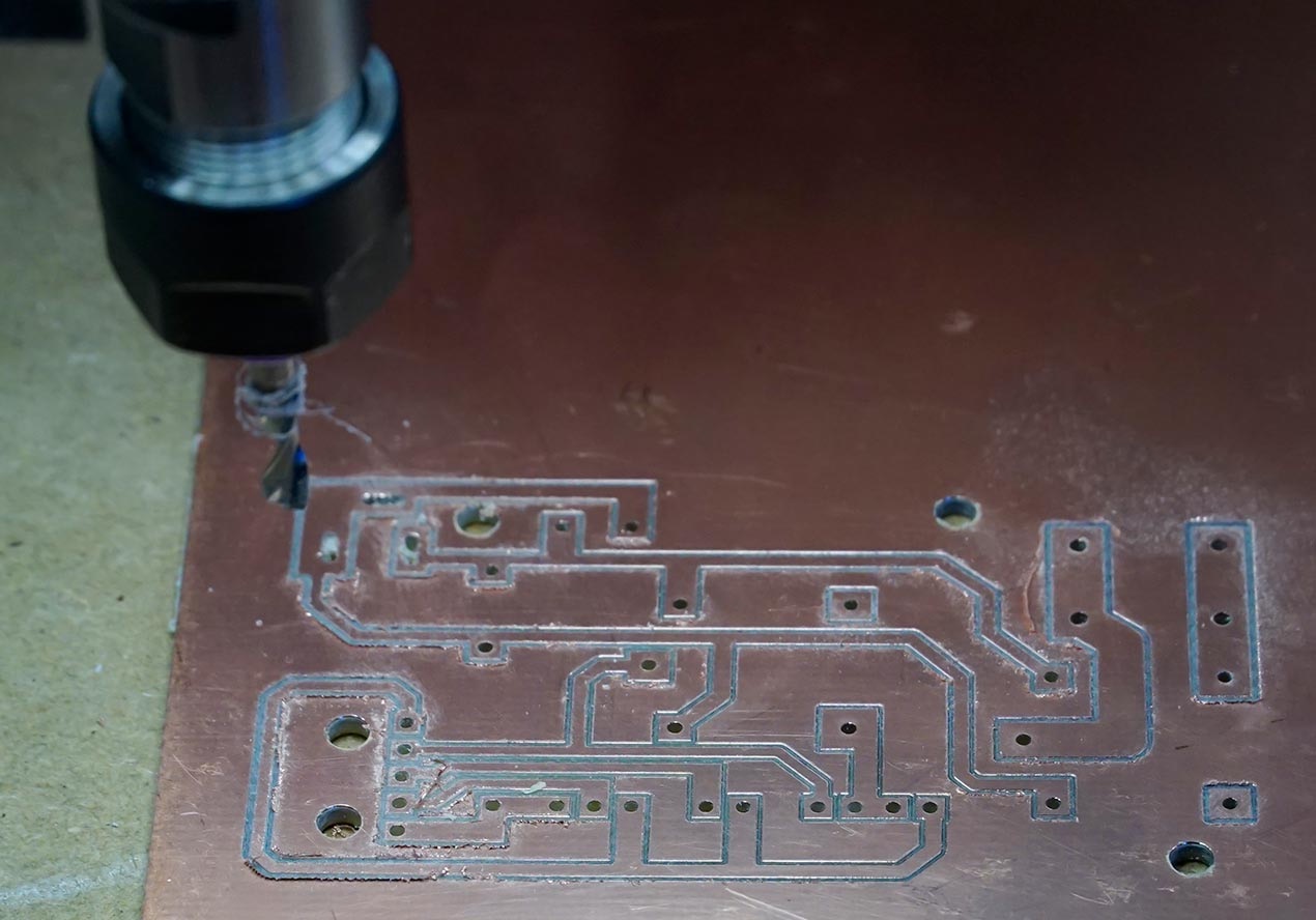

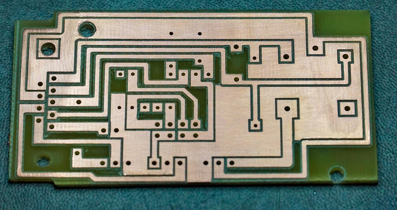

Je suis assez content du résultat. La gravure de PCB se passe très bien malgré l'utilisation de fraises pas terribles (celles reçues avec la CNC) et probablement du PCB qui n'est pas de première qualité. Donc cela devrait s'améliorer encore.
