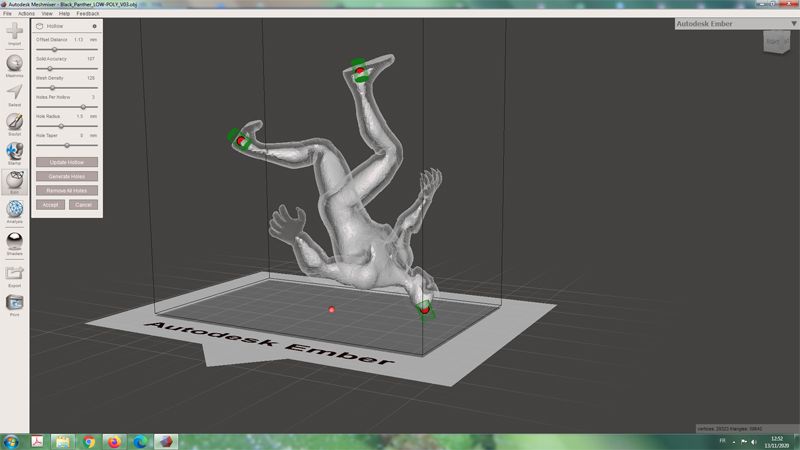

demandeinfos Posté(e) Novembre 12, 2020 Posté(e) Novembre 12, 2020 Bonsoir, Après quelques essais en SLA LCD sur des pièces assez simples, je souhaiterais essayer d'imprimer une figurine. Ma question ne concerne pas les supports, mais les étapes précédentes pour préparer la figurine. Je souhaiterais essayer avec ce modèle. 1/ Je pensais tout d'abord vérifier tout d'abord l'intégrité du modèle (?) Avec Meshmixer, j'ai fait Analysis > Inspector : rien n’est signalé par Meshmixer, alors que l’on voit des différences visuellement, est-ce gênant ? Du coup je me dis que c'est bon à ce niveau. (et faut-il forcément utilisé Crtl+A > Edit > Remesh ? Car la figurine est complètement modifié après utilisation de cette option). 2/ Ensuite, j'ai voulu évider le figurine. Avec Meshmixer, j'ai fait Edit > Hollow : je pense utiliser ces paramètres par défaut >> je n'ai pas du tout réussi à utiliser l'option "Analysis > Thickness", >> pour les trous ("Generate Holes"), je ne vois pas trop où les placer ni trop comment faire. Pourriez-vous me donner un conseil sur ces points ? 3/ Ensuite je compte exporter en .stl et faire les supports dans le logiciel que j’utilise pour la SLA. J'ai placé le modèle la tête orientée vers la plate-forme d'impression. Je comptais juste faire ses étapes puis imprimer, est-ce suffisant ? Comme je n'ai jamais imprimé de figurine et que je ne maîtrise pas du tout Meshmixer (si ce passage est obligé), je souhaiterais avoir vos conseils. Merci d'avance pour vos retours.
pleinair37 Posté(e) Novembre 12, 2020 Posté(e) Novembre 12, 2020 Salut, juste pour les trous, je te conseille de ne pas les faire trop petits (mini 5mm de diamètre), et surtout d'en faire 2. Ca sera beaucoup plus facile d'évacuer la résine résiduelle et surtout de passer ta solution de nettoyage dedans (IPA...). Pour le placement, il parait logique de les mettre à l'opposé l'un de l'autre dans la mesure du possible et à un endroit ou ils ne se voient pas trop... Vu ta figurine ça va pas être simple...

divers Posté(e) Novembre 13, 2020 Posté(e) Novembre 13, 2020 Vue la forme de ta pièce, l’emplacement idéal pour vider ta figurine c’est celui que nous avons tous. Tu peux accélérer le processus en incorporant 2 ou 3 dragées Fuca dans la résine. 1
Bud.fr Posté(e) Novembre 13, 2020 Posté(e) Novembre 13, 2020 Salut Il y a 13 heures, demandeinfos a dit : 2/ Ensuite, j'ai voulu évider le figurine. Après, tu n'as pas parlé de taille de la figurine, jusqu'à une taille "raisonnable", et sur les conseils d'un youtubeur spécialiste de la figurine ( Eskice Miniatures ), je ne creuse pas plus mes figurines (jusqu'à 6cm), ça amène plus de problèmes de rinçage/séchage que d'économie de matière. A+

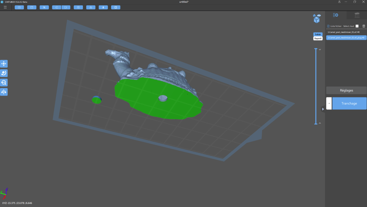

demandeinfos Posté(e) Novembre 14, 2020 Auteur Posté(e) Novembre 14, 2020 (modifié) Hello, Je n'ai pas réussi à trouver de version gratuite de Netfabb mais uniquement une version d'essai, dans Blender, je n'ai pas réussi à ouvrir le fichier en "EDIT" (ça rame, trop de maillage certainement ). J'avais essayé un "Remesh" dans Meshmixer mais la figurine est beaucoup modifiée. Pour l'analyse du maillage avec MeshMixer je n'arrive toujours pas à savoir ce qu'il fait avec "Inspector", et du coup j'ai essayé la fonction "réparation automatique" de Chitubox, et on voit bien des parties du maillage qui sont corrigées (j'ai mis une copie d'écran ici). Ce que je trouve bizarre c'est du maillage à l'intérieur de la structure ? J'ai mis une copie d'écran ici. Modifié (le) Novembre 14, 2020 par demandeinfos

Bud.fr Posté(e) Novembre 14, 2020 Posté(e) Novembre 14, 2020 (modifié) Salut Dans Chitubox, quand il fait un trou, il ôte un morceau de parois qu'il pose à coté, pour l'imprimer en même temps et pouvoir reboucher le trou avec. A+ PS c'est juste pour l'exemple, le trou n'est pas (très) bien placé pour un vidage optimum Modifié (le) Novembre 14, 2020 par Bud.fr
demandeinfos Posté(e) Novembre 14, 2020 Auteur Posté(e) Novembre 14, 2020 Hello Merci pour les conseils, et ok pour le bouchon du trou dans Chitubox. Je ne maîtrise pas du tout les logiciels, mais j’ai regardé des tutos et voici comment je m’en suis sorti en appliquant les procédures qui m’intéressaient et vos conseils : - apres avoir un peu galéré avec Netfabb, j’ai fini par utiliser la fonction « réparation auto », j’ai pris la dernière option, et je l’ai validé, il semble que toutes les orientations de face aient été corrigées, c’est bluffant - j’ai exporté en stl - j’ai ouvert le stl dans Chitubox pour évider à 2mm et faire les trous, je resauvé en stl - j’ai chargé l’objet dans le trancheur, mis les supports auto et tranché (extension cws spécifique à l’imprimante) - le test d’impression est en cours Bonne soirée ps : j’ai utilisé Preform et son mode automatique pour la position et les supports, pour me donner une idée de la position de la piece et des supports que je devais faire, je ne sais pas si ça un interêt, mais comme c’est ma première je vais partir sur cet exemple, je n’ai pas hésité à mettre de supports, j’essaierai mieux au fur et à mesure des essais
