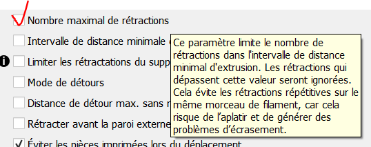

Zoolander06 Posté(e) Novembre 18, 2020 Auteur Partager Posté(e) Novembre 18, 2020 Il y a 20 heures, Yellow T-pot a dit : Si ton fil s'aplatit c'est peut être que le ressort du levier de l'extrudeur est vraiment trop puissant...il faut que ça appui mais il y a des limites . En fait ça ne me l'a fait que sur des impressions avec beaucoup de rétractation sur des petites zones, donc beaucoup de rétractations sur la même partie du filament. Cura a d'ailleurs un paramètre pour désactiver la rétractation après un certains nombre sur une longueur de filament donnée (par défaut c'est 100 rétractations sur 10mm il me semble, ce qui est à priori beaucoup trop). En usage normal, mon filament ne s'aplatit pas tellement, mais après une vingtaine de rétractations de 13mm à 60mm/s, ben il est aplatit oui... Lien vers le commentaire Partager sur d’autres sites More sharing options...
Yellow T-pot Posté(e) Novembre 18, 2020 Partager Posté(e) Novembre 18, 2020 il y a 9 minutes, Zoolander06 a dit : Cura a d'ailleurs un paramètre pour désactiver la rétractation après un certains nombre sur une longueur de filament donnée oui je connaissais mais ça semblait être réservé à des machines très spécifiques...pas si spécifiques au final ! Lien vers le commentaire Partager sur d’autres sites More sharing options...

Idealnight Posté(e) Novembre 18, 2020 Partager Posté(e) Novembre 18, 2020 reviens a des valeurs plus normales sur ta rétraction car 13 c'est bien trop haut (j'attends toujours le fichier pour voir l'ensemble des paramètres) mais je te conseille pour le départ de mettre: 5.5mm et 25/45 en vitesse, en déplacement minimal de rétraction 1.5 (la valeur basse ici permet d'éviter des fils d'ange là ou l'accès peut-être difficile pour les choper au décapeur ou scalpel mais plus c'est bas plus y'en aura ^^) et en nb max 10 intervalle 5 Perso j'utilise beaucoup le mode détour ce qui m'évite quelques rétractions. Lien vers le commentaire Partager sur d’autres sites More sharing options...

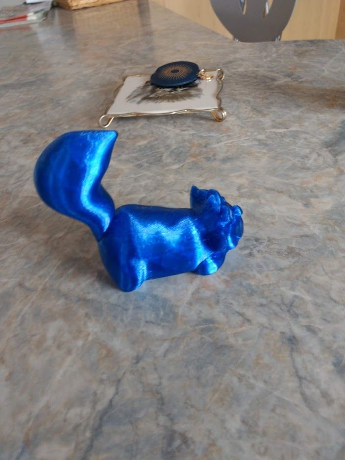

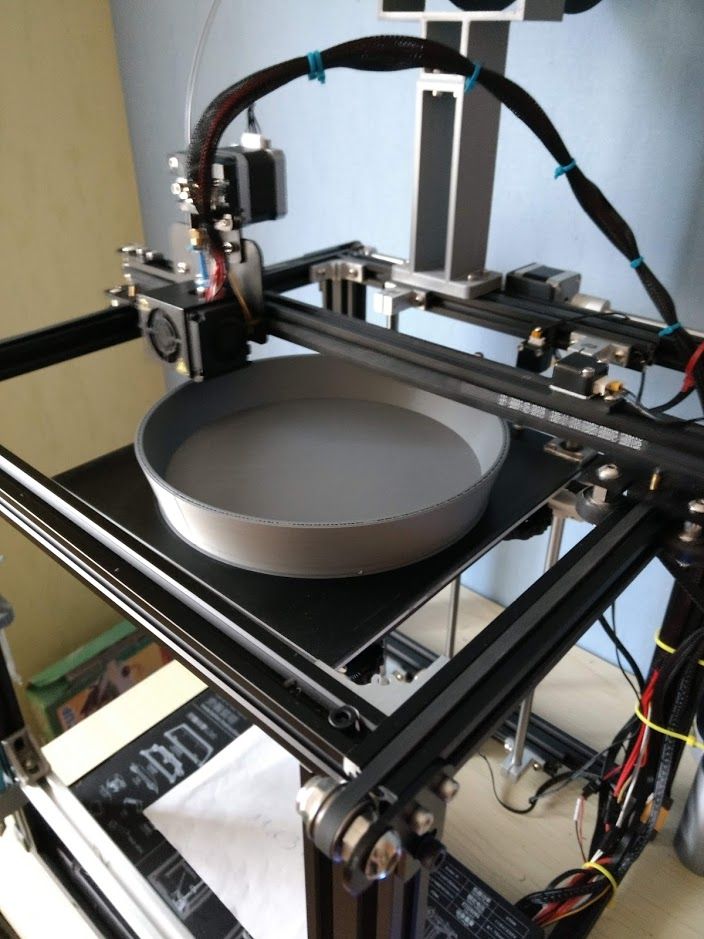

Zoolander06 Posté(e) Novembre 30, 2020 Auteur Partager Posté(e) Novembre 30, 2020 Salut à tous, juste pour vous tenir au courant, j'ai, à priori, réglé mon souci. Premier point : j'ai supprimé le profil Cura de mon imprimante et j'en ai recréé un nouveau tout beau tout neuf, pour lequel j'ai utilisé les paramètres de rétractations suivants : 4.5mm / 35mm/s Ensuite, mais je ne sais pas si cela a eu une influence, j'ai appliqué ce correctif : https://www.thingiverse.com/thing:3203831 Et puis j'ai imprimé un support de câbles pour la hotend, qui permet de fixer le tube bowden au chariot, et d'éviter qu'il ne bouge au niveau du pneufit. Je vais voir pour imprimer un truc équivalent au niveau de l'extrudeur, ça devrait améliorer encore les choses. Résultat, quasiment plus de stringing, ce qui reste ressemble à de la barbe à papa et part facilement. Joris Lien vers le commentaire Partager sur d’autres sites More sharing options...
