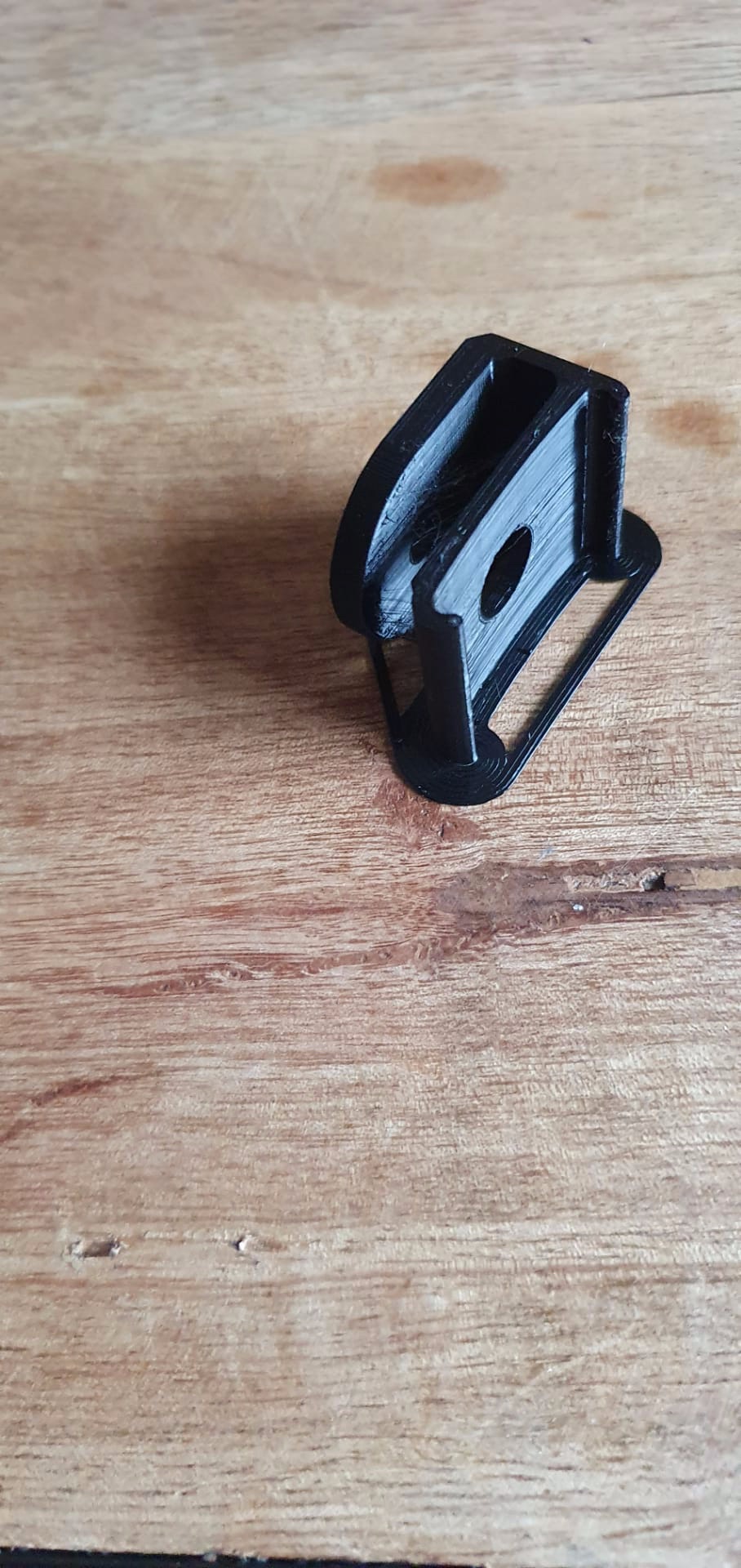

Bonjour tout le monde,

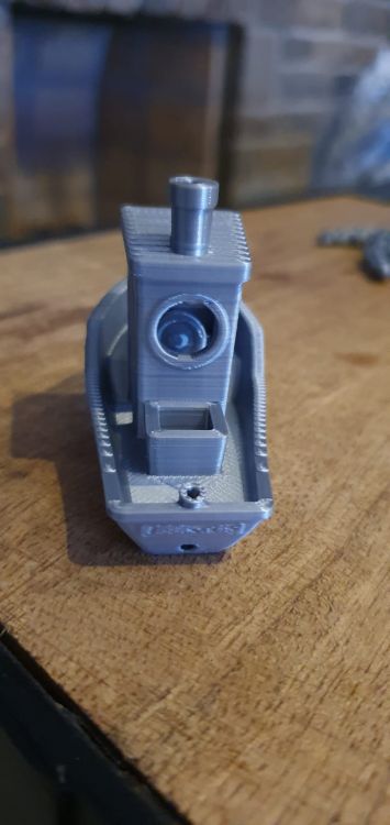

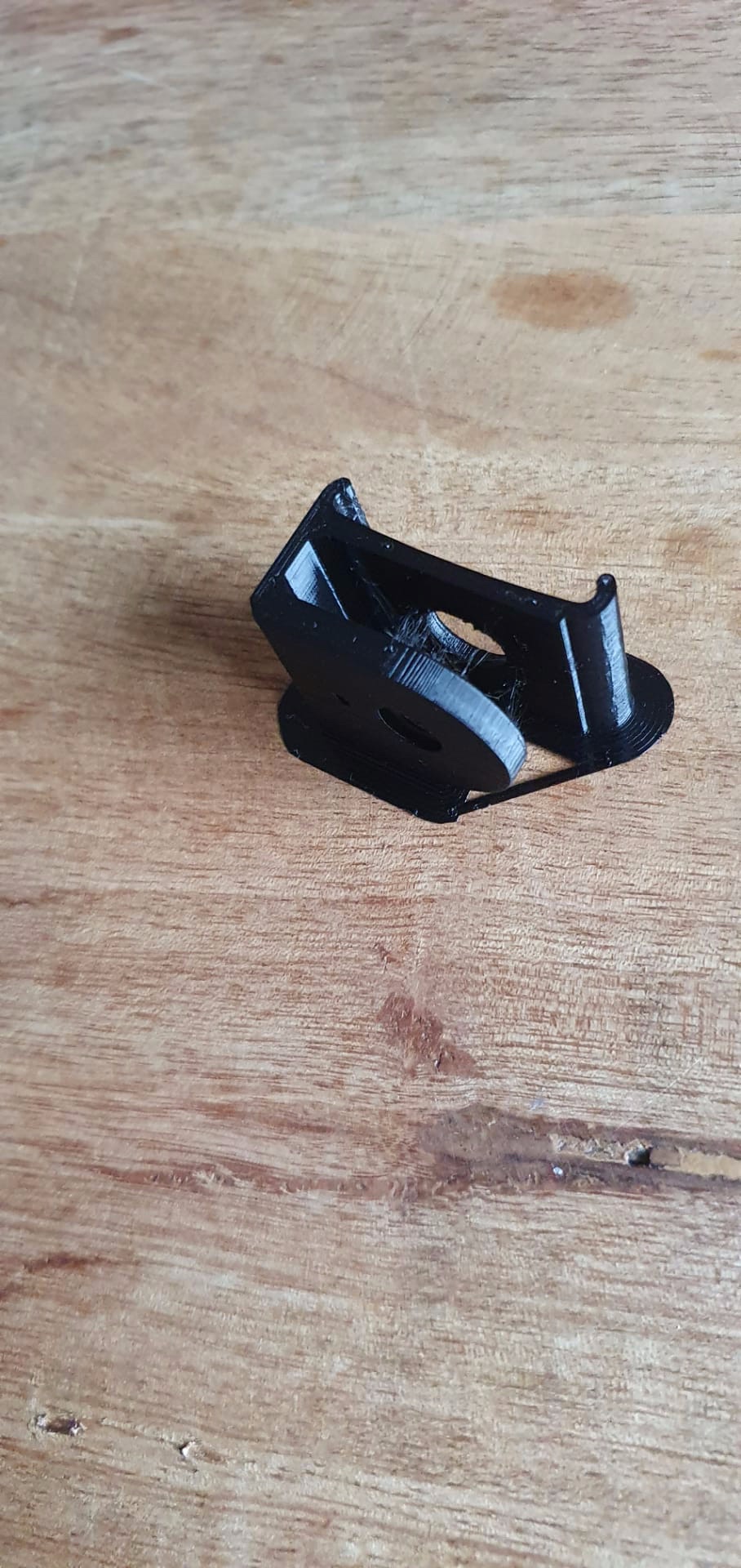

je viens de recevoir mon Artillery Genius et, j'avoue, c'est la galère. 😅
1) Je n'arrive pas avoir le centre à niveau : même quand un feuille de papier effleure légèrement les 4 coins, le centre, lui, racle bien le papier. J'ai tout essayé, j'y arrive pas. Est ce que le lit est un peu bombé ? Parce que du coup, la buse se barre avec le filament sur les 5 premieres secondes d'impression
2) Le niveau ne tient pas du tout, après chaque test d'impression, le niveau change et je dois réajuster.
3) L'axe Z fait quand même un bruit chelou quand il bouge de quelques millimètres, après c'est peut-être moi qui stresse pour rien... Si vous pouvez me dire que c'est normal, ca m'irait 😆 (voir vidéo)
4) La buse bave avant l'impression, du coup cause aussi des soucis sur la première couche
Je partage quelques photos de mes "créations"
Merci d'avance si vous avez des astuces et/ou commentaires, ca m'aiderait grandement (je suis un peu nul aussi, il faut l'avouer 😆)

SalutNelthou,
1) Un bombage "externe" est rare mais peut arriver. refait 4/5 fois le réglage si il le faut.
Tu dis "la buse se barre avec le filament sur les 5 premieres secondes d'impression".
C'est à dire ? Sur le côté gauche en Y ? En allant sur la base du print ?
2) Le réajustage peut être judicieu après une grosse impression, mais pas trop au niveau petit objet, donc mystère.
3) Le bruit que tu entends c'est peut-être du "broutage" de la buse, et pas l'axe en lui même.
C'est quand la buse doit faire de très petits aller/retour pour des parties fines ou support, etc.
4) Normalement elle bave toujours avant impression, mais c'est suivant tes réglages aussi.
Quels Slicer tu utilises ?

Hello !
1) J'ai fait le réglage bien plus de fois que ça. Au tout début de l'impression, le fil ne se pose pas correctement et la buse racle le filament, je me retrouve avec la buse couverte 😅
2) même une impression de quelques minutes me bouge mon niveau... Peut-Être changer les ressorts ? Les vis de serrage me semble quand même pas très serrée 😅
3) Le bruit ressemble un peu à un pet aigu. Ca se fait à chaque fois que la buse doit se lever et se replacer ailleurs, c'est bien sur un mouvement vertical que le bruit se fait
4) Euuuh j'utilise ce qui a été fourni Repetier Host avec le profil Slic3r fourni... J'utilise 215 degré avec le lit à 80 degré pour les premieres couches puis ca passe à 200c/60c (si je fais moins, impossible d'imprimer)
En ce moment j'ai une impression qui a l'air de tourner, j'ai réussi à chopper le filament qui posait soucis au tout début de l'impression. 😄
1) Ok, bein déjà.
2) Pour ça je ne serais te dire. A voir avec des Experts d'ici.
3) Ok, alors peut-être que c'est le réglage de rétractation au niveau Slicer (4mm - 40mm/s pour ma part sur Cura 4.8).
4) Essaye Cura 4.8 (gratuit) et avec enfin les profils de la X1 et Genius. C'est suivant le filament aussi, donc à voir le Cube test avant...
Dan mon cas c'est 210° la buse et 55° le plateau.

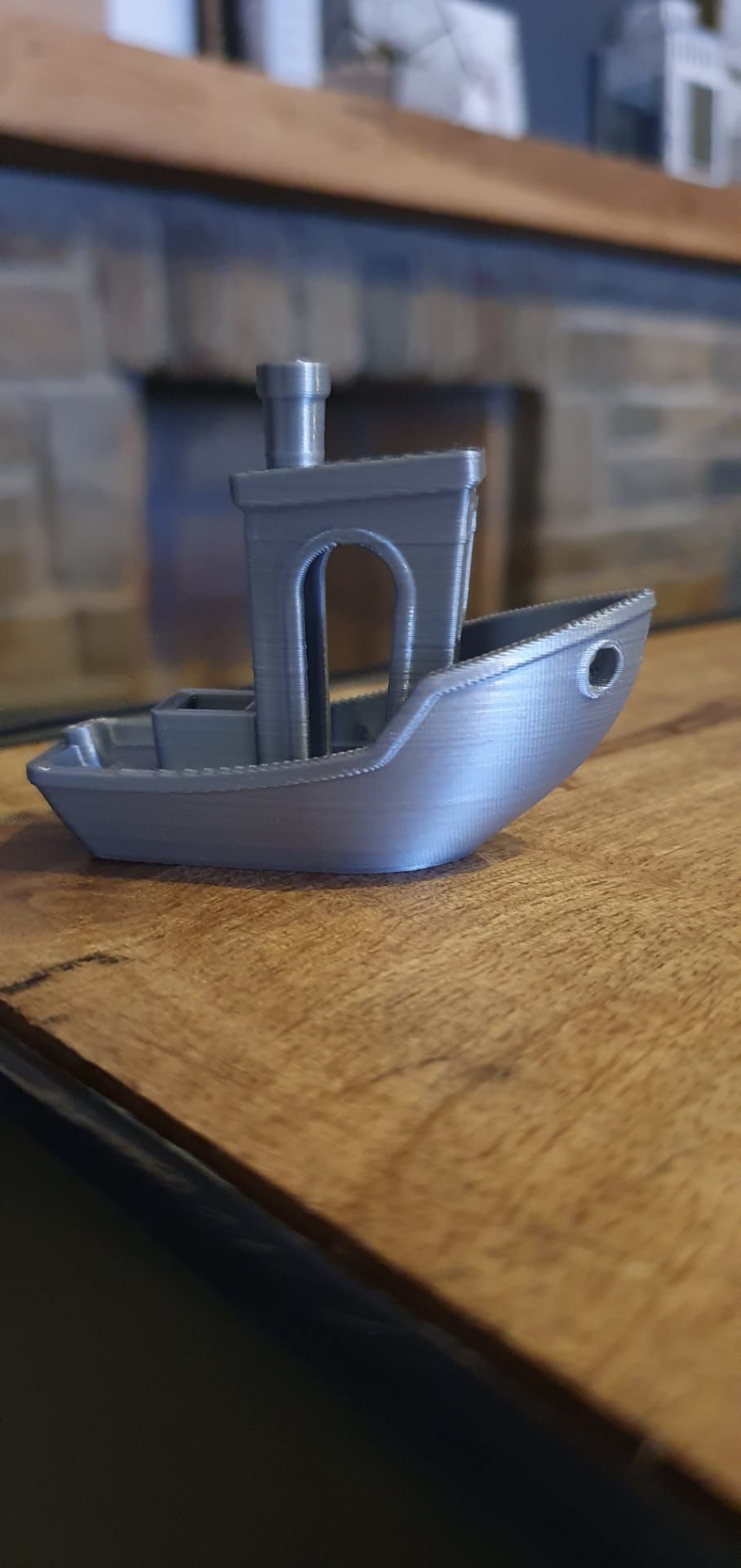

Merci !
Je vais tester tes réglages, je viens de recevoir des nouveaux filaments pour voir si ca change quelque chose aussi...

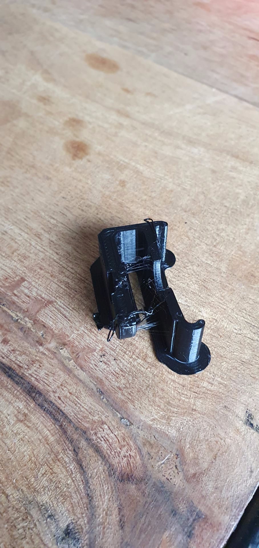

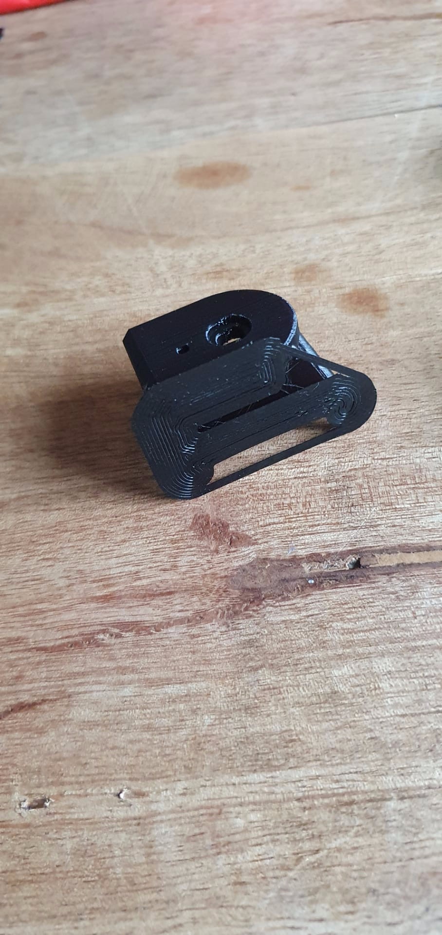

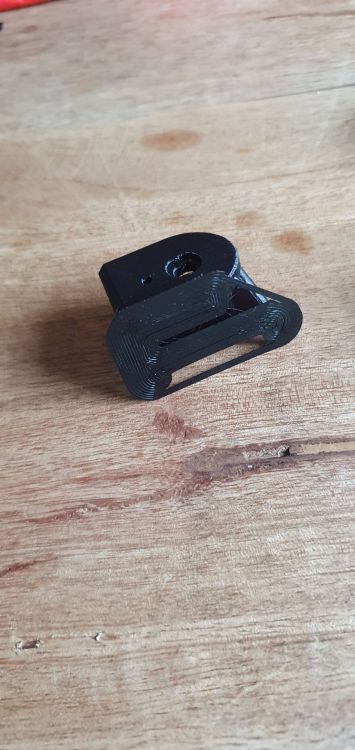

Ton imprimante ne fait pas de bruit comme ça ?  J'avoue que c'est quand même pas mal bruyant sur cette impression. (et en plus pas un bruit agréable)
En tout cas je viens de finir une première impression réussie ! Une fois l'impression lancée (après avoir attrapé le filament récalcitrant), ca a l'air de fonctionner plutôt bien (après c'est pas un modèle bien compliqué)
J'ai réussi à relancer le même fichier tout de suite après et  apparemment c'est en bonne route aussi 🤞
Pas mal de cheveux d'ange par contre
Elle m'a l'air, à première vue, pas trop mal.
Pour les "cheveux d'anges", ça c'est une histoire de chaque imprimante, filament et ses réglages malheuresement...
De mon côté j'ai jamais résussi à les enlever entièrement, mais ils sont arrivés très fin.
Un coup de canon à air chaud et on vois plus rien.
Modifié (le) par Neo-FX

Bonsoir tout le monde,
Petit feedback sur mon avancement... Ca va beaucoup mieux 😄
En faisant bien chauffer mon plateau avant de faire mon niveau, j'ai obtenu de meilleurs résultats. Pas parfait, le centre est toujours un peu plus haut que le reste mais au moins j'arrive presque à faire glisser une feuille comme il faut !
Je viens de réussir 3 impressions d'affilée dont une de 3h (en 0,25). Hormis les cheveux d'ange, je suis assez satisfait du résultat (bon je suis sûr qu'on peut obtenir bien mieux 😅).
J'ai trouvé ma technique, j'attends avec une pince à épiler les petites fuites de début d'impression et puis, une fois lancé, apparemment ca tourne 😁
Et pour finir, je viens de lancer une impression un peu plus longue avec un nouveau filament... Résultat : même pas une fuite, c'est parti tout seul 💫 On verra ce que ca donne à mon réveil (ca va de le laisser la nuit ? 😅)
Niveau problème de son, pas de changement mais ca le fait quand même beaucoup moins sur les dernières impressions que j'ai lancé
Et  je dois toujours faire mon niveau entre chaque impression mais on va vivre avec pour le moment !
En attendant, je vais quand même essayer de négocier un nouveau plateau et des ressorts avec le SAV 🕵️‍♂️
En tous cas, merci à vous pour vos précieux conseils !  😄

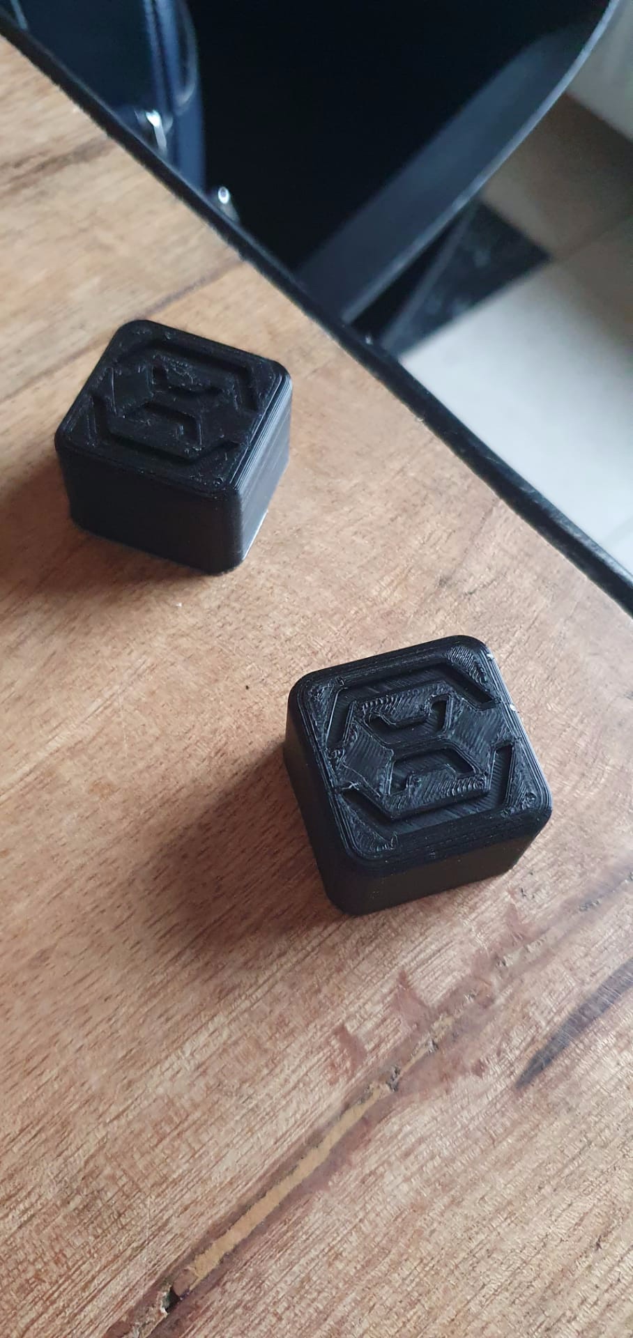

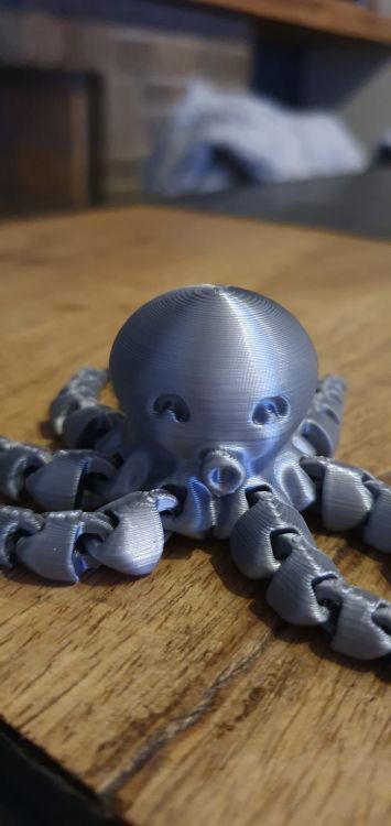

Bonjour, tout le monde.
J'ai réussi à supprimer mon problème de bruit en resserrant toutes les vis, le plateau est toujours légèrement bombé mais ca n'a pas trop d'impact sur mes impressions je pense..
J'ai juste un petit soucis d'adhérence au plateau : même à 225c/80c les petites pièces ne tiennent pas sur le plateau si pas de jupe... Il y a un moyen de pallier à ça ?
Je vous joins mes 2 dernières impressions (en 0.2, sans traitement ni ponçage). Pouvez-vous me dire si c'est un résultat correct/bon  pour une artillery ? Est ce que je dois changer des parametres ? merci 😄

Elles sont très belles tes impressions !
Bonne régularité, pas de défauts d'impression majeurs, au top!
Pour ce qui est de la bonne tenue sur le plateau, il faut qu'il soit super propre et dégraissé. Perso j'utilise de l'alcool ménager à 95°, très efficace et bien moins cher que l'alcool isopropylique que tout le monde vénère.
En cas de problème avec certain matériaux comme le PETG si cela accroche pas top tu peux utiliser du fixatif a cheveux. Moi sur ma Genius malheureusement sa tien trop bien en décollant à froid ma dernière impression pla un morceau de l'utrabase est parti avec l'impression grrrr
Merci pour vos commentaires, effectivement en dégraissant bien, ca va déjà bien mieux !
