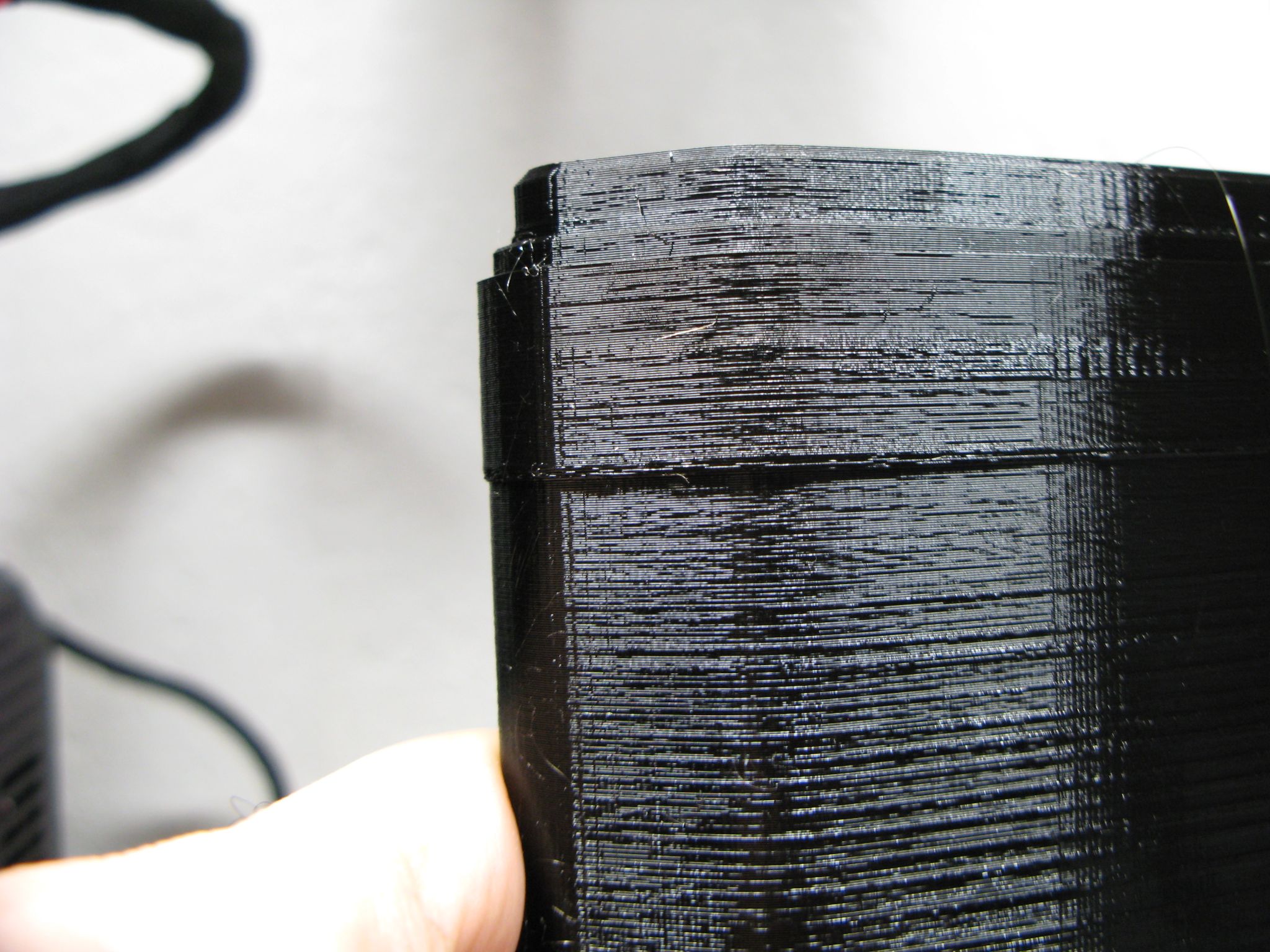

Bonjour à tous,
Cette fois j'ai utilisé le prusaSlicer, dernière version stable et je n'ai pas modifié les paramètres par défaut.
Après une première impression réussie (mais avec des cheveux d'ange), j'en ai lancé une 2e et là en plus des cheveux d'ange, à 3h de la fin d'une impression de 19h j'ai un décalage en X qu'elle n'a visiblement pas détecté (alors qu'elle est sensée s'en rendre compte) :
IMG_2116.thumb.JPG.d4e7f83bf4dc36856f6dc0bf133d3df7.JPGIMG_2121.thumb.JPG.e9b03a766268094eb84c038364efa560.JPG
Filament PET-G Verbatim noir, en utilisant le profil conçu pour dans prusaSlicer, soit 235-240° / 80-90° (selon couche initiale/ reste de l'impression).
Je pensais que j'aurais moins de pertes avec la prusa, mais là c'est 1/4 de bobine qui part à la poubelle
Modifié (le) par Zorro_X

Montre nous des vues moins serrées, parce que là on ne voit pas grand chose.
Es-tu sûr que le crash detect est activé ? En Stealth mode il se désactive. De toute façon, s'il y a un crash, c'est qu'il y a un problème à la base.
Est-ce que ce n'est pas plutôt un curling qui fait bouger la pièce ? Par exemple sur une colonne trop haut et la pièce devient flexible ?

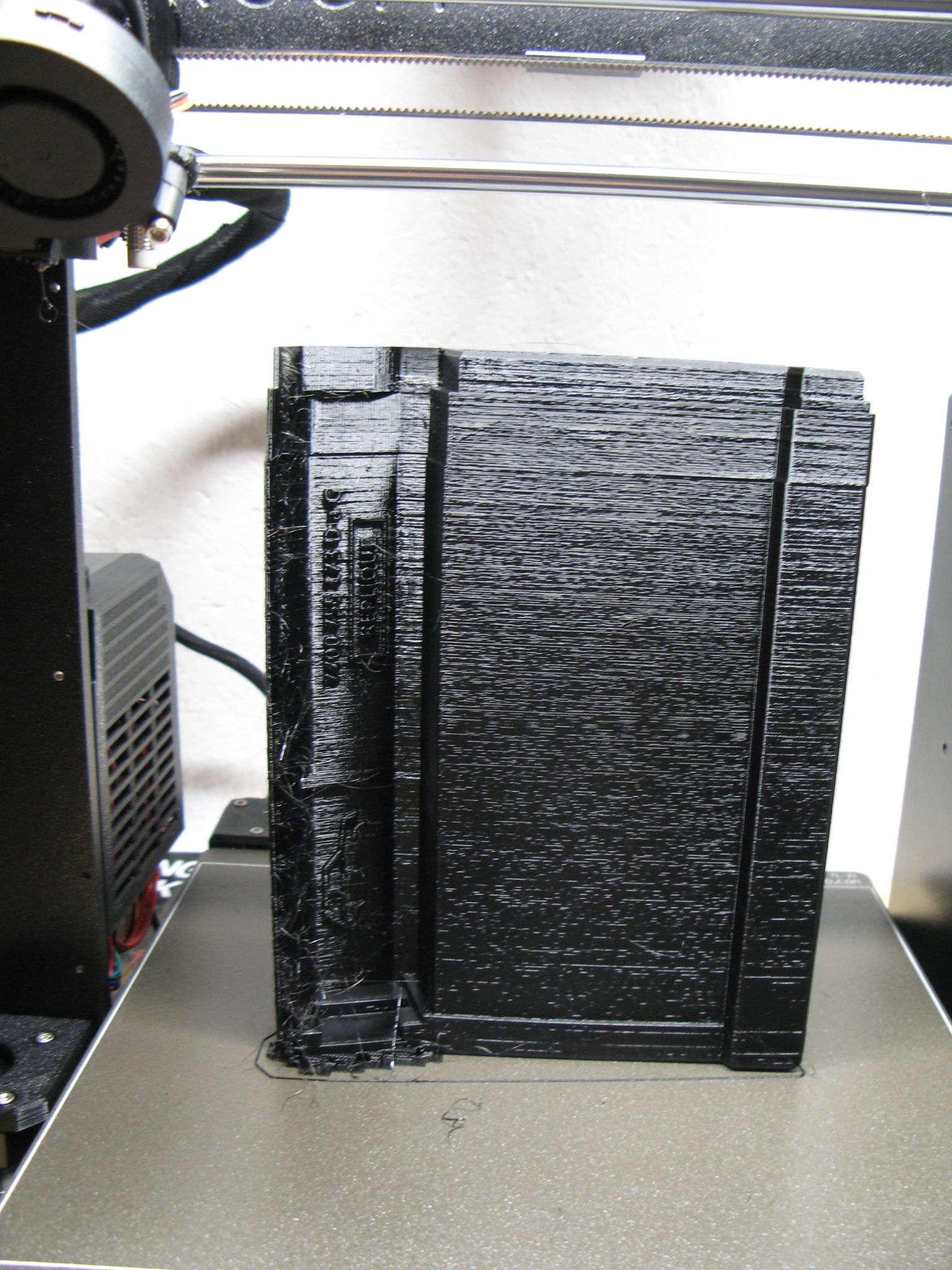

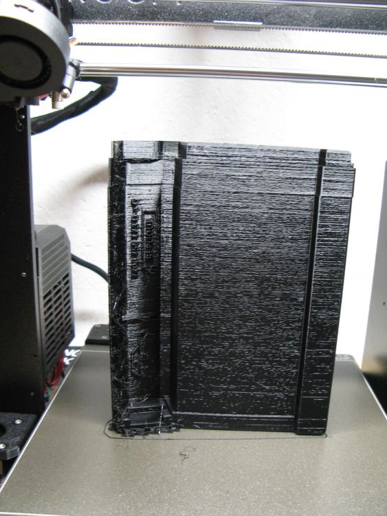

Voilà la pièce entière sur le plateau :
On voit clairement le décalage en X...

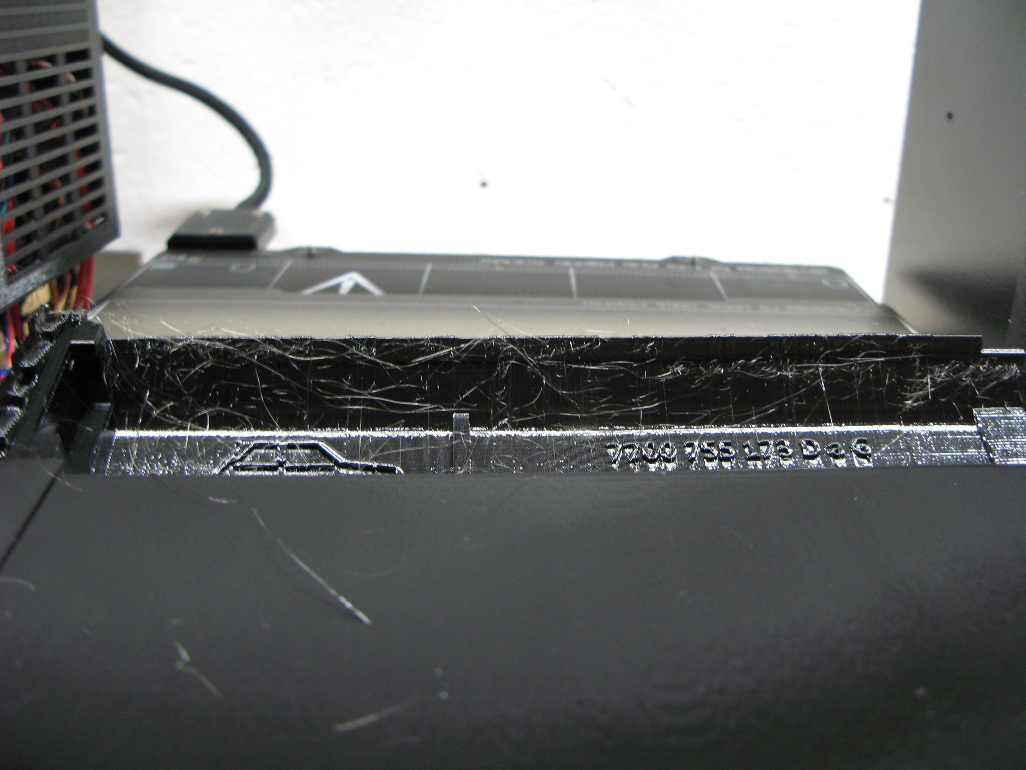

Les cheveux :

Le décalage de plus près :
Les surfaces sont un peu moins régulières que la première impression que j'avais fait de la même pièce où ca s'était très bien passé. Là on dirait que X & Z ont parfois un petit peu de mal à collaborer... 😕
@Kachidoki pour répondre à tes questions : la pièce était bien tenue par le plateau et elle est assez solide (parois de 2 à 3mm) pour ne pas se plier malgré la hauteur, de plus il aurait fallu qu'elle se plie sur la largeur/X et là c'est tout de même encore plus difficile à faire.
Question structure interne elle est régulière donc à l'endroit où il y a eu le saut il n'y a rien de spécial qui aurait pu le provoquer/coincer la buse.

Pour les cheveux, il y en a toujours avec le PETG, certains moins que d'autres.
Ce n'est pas forcément un problème avec X. Dans le sens où tu as positionné ta pièce, avec le plateau mobile, elle est justement dans la direction où elle va prendre le plus de vibrations sur les grandes hauteurs. Si Y se décale un peu, alors la buse va extruder un peu à côté, ce qui peut générer un bourlet puis un blocage éventuel.
Peux-tu confirmer qu'il y a eu un crash detect ? C'est pas plutôt un power panic ? Tu peux le voir dans les statistiques de la machine, et si tu n'as rien imprimé entre temps tu peux même voir le dernier print.
J'avoue avoir du mal à comprendre comment tu peux avoir un crash à cette hauteur sans décrocher la pièce et surtout, on ne voit rien de spécial qui l'expliquerait, comme un gros curling ou autre. Faut quand même y aller franchement pour bloquer la tête, généralement la buse arrive à frotter fort sur les aspérités avant que la machine ne s'arrête. Le crash detect sert pour éviter de se coincer les doigts ou un chat, ou lorsqu'un cable se coince quelque part, si l'impression est sauvée c'est un bonus.
2-3mm ce n'est pas énorme quand tu regarde le bras de levier après 15cm par rapport à la surface au sol, et qu'en plus un côté de la pièce s'est légèrement décollé.

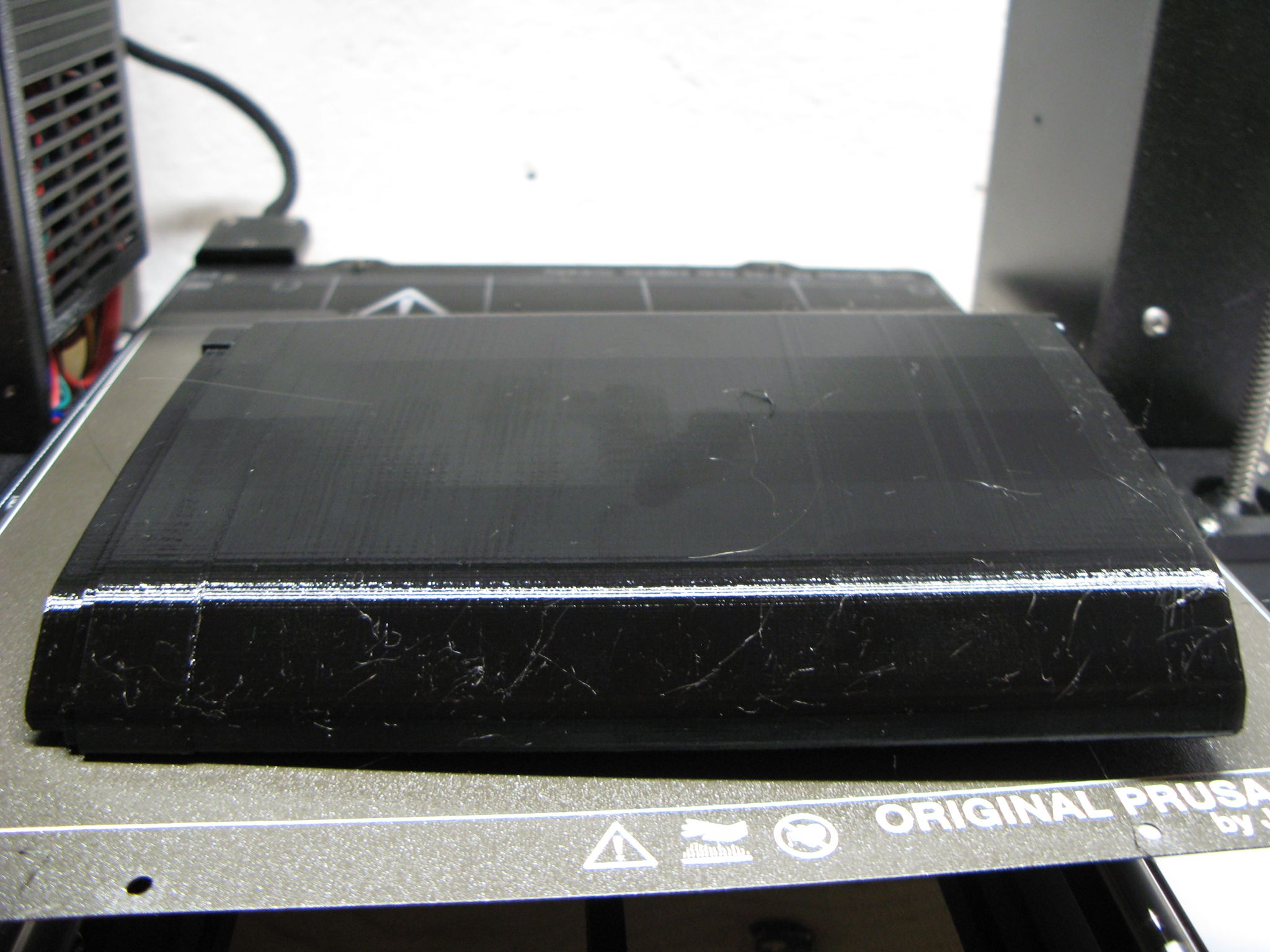

il y a 14 minutes, Kachidoki a dit :
la pièce ne s'est pas décollée du tout, elle a les bords arrondis, ca peut donner l'impression d'un léger décollement mais non. Comme déjà dit, je ne pense pas que la buse ait pu avoir été coincée quelque part...
Pour le reste, j'ai regardé dans les stats de la dernière impression et il n'y a absolument rien : tout est à 0...
Lorsque j'essayais d'imprimer avec l'octofiber l'impression s'était décollée, ca grattait légèrement sur la tête et rien que ça la faisait revenir se mettre à zéro pour détection de bloquage afin de se re-aligner...
J'aovue que ce décalage est vraiment bizarre... je n'ai même pas l'impression qu'il fasse la taille d'un cran de la courroie qui par ailleurs est toujours tendue et je n'arrive pas à faire sauter un pas en poussant avec la main (sans bourriner quand même)...
heureusement que j'ai utilisé prusaSlicer, mais d'un autre côté, je préférerais éviter que cela m'arrive à nouveau, même si je ne sais pas vraiment comment ou quoi faire ?

Les cheveux d'ange je n'en ai plus eut après avoir abaissé la température plateau et buse de 5° (avec le plastique toujours aller au moins disant en température. Trop ça dégrade toujours la réaction chimique)
