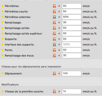

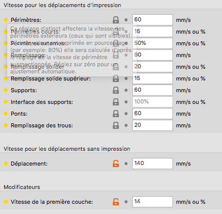

J'ai compris qu'on pouvait imprimer à 80% de la taille de la buse, alors je tente un print en 0,8. ne maitrisant pas trÚs bien tout les réglages de vitesse sous Prusaslicer, j'ai réduit à 50% la vitesse globale de mon print via la I3 MEGA
voilà mes réglages qui sont du coup divisés par deux si je ne me trompe pas.
j'ai pour l'instant pas rĂ©ussi Ă  sortir un print.la premiĂšre couche accroche bien aprĂšs affinage du plateau, mais la seconde Ă  tendance sur les arrĂȘtes a dĂ©coller mon print, pourtant j'ai ajoutĂ© de la colle alors que d'habitude je print sans rien. J'ai Ă©galement des soucis de flux, ça filoche pendant des dĂ©placements sans impression et sur les reprises, j'ai bien 5mm de trou avant la reprise du print.

je suis en train de peaufiner mes prints en 0,4 avec buse de 0,8mm ça commence à ressembler à quelques chose 🙂
cÎté vitesse j'ai descendu tout le monde à 50mm/s et la premiÚre couche à 14mm/s
j'ai ajouté un 0,4 de Z ainsi qu'une vitesse de 80mm/s pour la rétractation pour éviter les accroches (je peaufinerai le réglage) j'ai mis à 140 le déplacement sans impression pour éviter que ça coule ^^ les deux premiÚress couches n'étaient pas top, là ça c'est bien stabilisé et je print en cours est plutÎt joli ! (je ferai un photo)

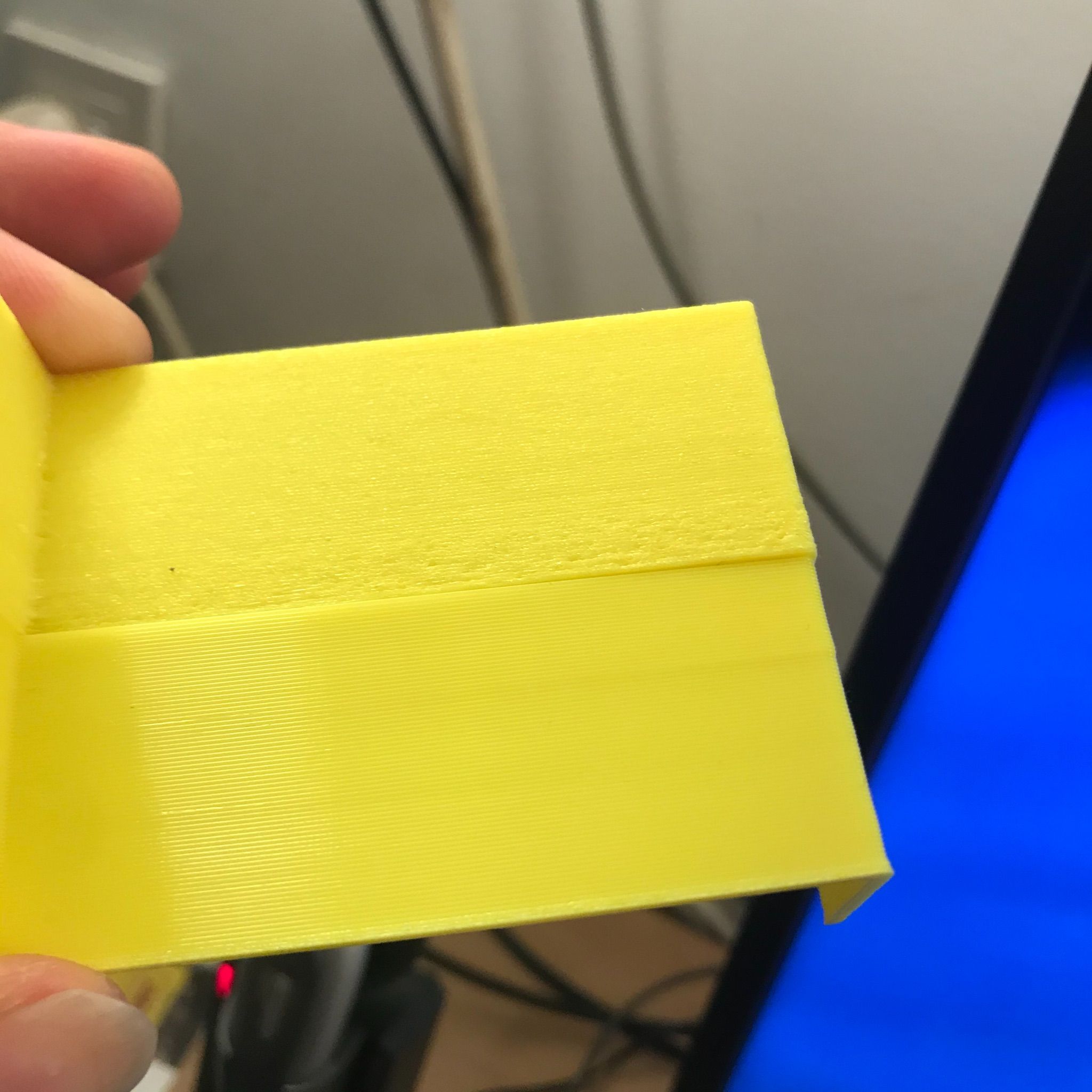

le résultat est sans appel !
en haut mon premier print #crépite
en bas mon dernier print
le changement de réglages sont ceux notifiés au dessus
la buse 0,8mm comment à se laisser dompter ! ça me donne envie de tester la 1mm. je vais aller faire des calculs car si avec mon hotend V6 je suis obligé de rester à 20mm/S je pense pas que je gagne tant de temps que ça
