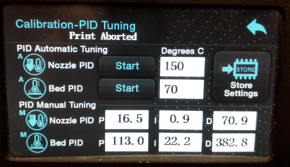

MatrixCeg Posté(e) Novembre 21, 2020 Partager Posté(e) Novembre 21, 2020 Bonjour à tous, J'en avais mare d'avoir une imprimante aussi cher qui dormait, je me suis donc décidé de mettre un BL Touch, changer la buse, le bloc de chauffe et mettre à jour le firmware en conséquence. (petit historique suite à mon précédent poste) Et la miracle, j'ai des cotations de mesure du plateaux cohérente et qui ne varie pas à chaque mesure. donc ça c'est bon enfin je pense car impossible de faire mon premier teste car j'ai un gros message Machine Failed, heating failed. C'est nouveau, après avoir changé totalement la buse et le detecteur maintenant c'est le bed qui déconne alors que c'était une des seules chose qui marchait sur cette imprimante. J'ai vérifier tous les connecteurs mais tout semble correcte. Il me semble avoir senti une drôle d'odeur quand j'ai rebranché la bête mais bon c'est une imprimante 3D, je me fait peut être une idée après coup. Je ne sais pas si j'ai fait une mauvaise manipulation ou autre mais j'ai peur que si je change en plus le lit chauffant il brule ou qu'une autre tuile me tombe dessus. le capteur ne semble pas poser problème car il affiche bien la température et avant la première panne il était monté jusqu'à 40°. Merci d'avance pour votre aide. Lien vers le commentaire Partager sur d’autres sites More sharing options...

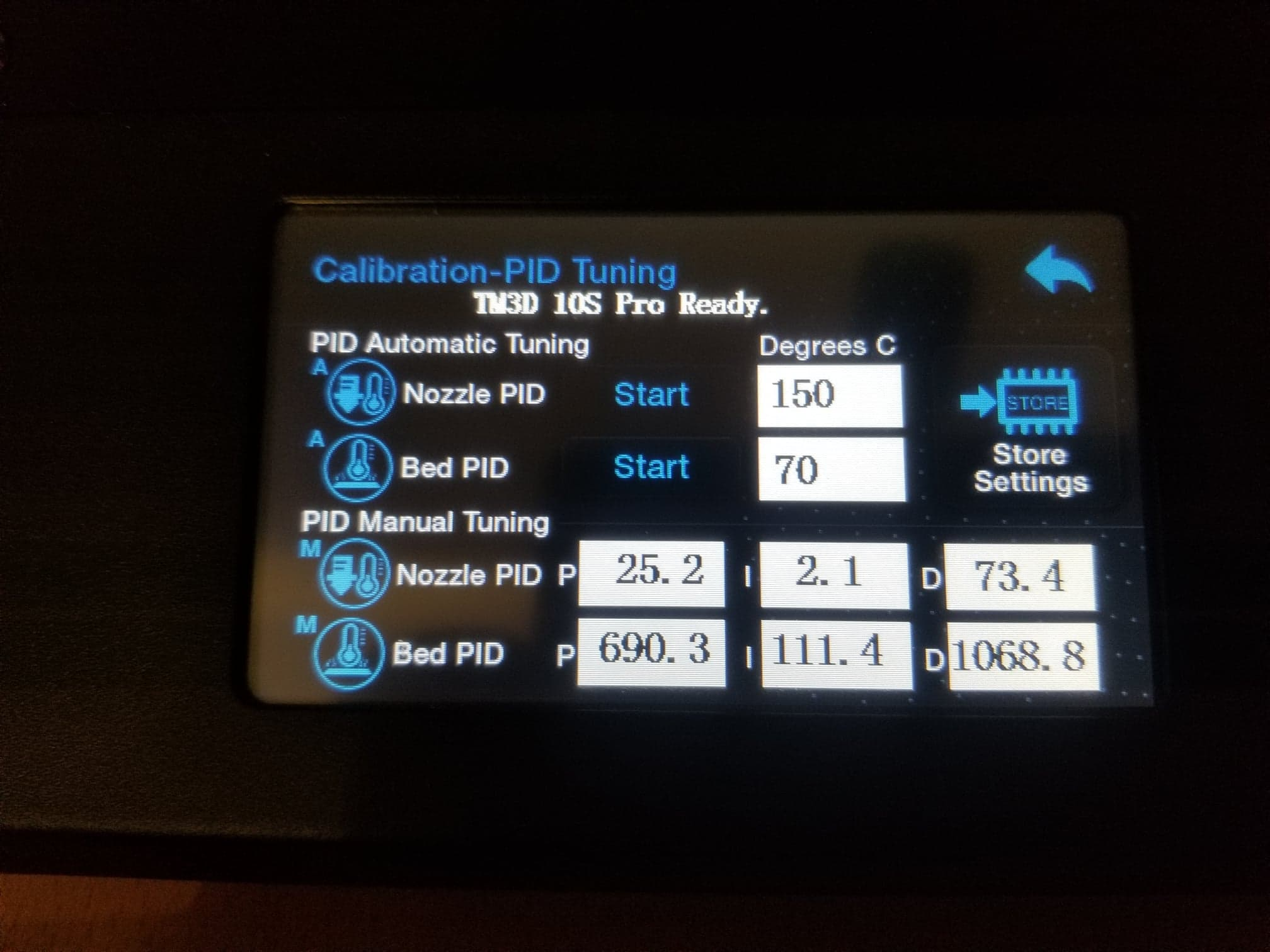

ixi Posté(e) Novembre 22, 2020 Partager Posté(e) Novembre 22, 2020 @MatrixCeg Les PID du bed sont étranges.. Sur la mienne j'ai ça Si tu as senti le cramé et que le bed ne chauffe plus, jette un coup d' œil ici https://www.lesimprimantes3d.fr/forum/topic/22776-creality-cr10-s-pro-relais-brul%C3%A9/ Lien vers le commentaire Partager sur d’autres sites More sharing options...

MatrixCeg Posté(e) Novembre 22, 2020 Auteur Partager Posté(e) Novembre 22, 2020 (modifié) Ce sont les valeurs par défaut. Vu que je n'y connais rien, je ne me suis pas permis d'y toucher. J'étais sur un firmware creality juste avant et je regrette le flash. @ixi je regarde ton poste dès que possible. Modifié (le) Novembre 22, 2020 par MatrixCeg Lien vers le commentaire Partager sur d’autres sites More sharing options...
