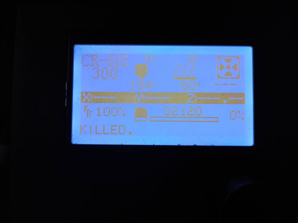

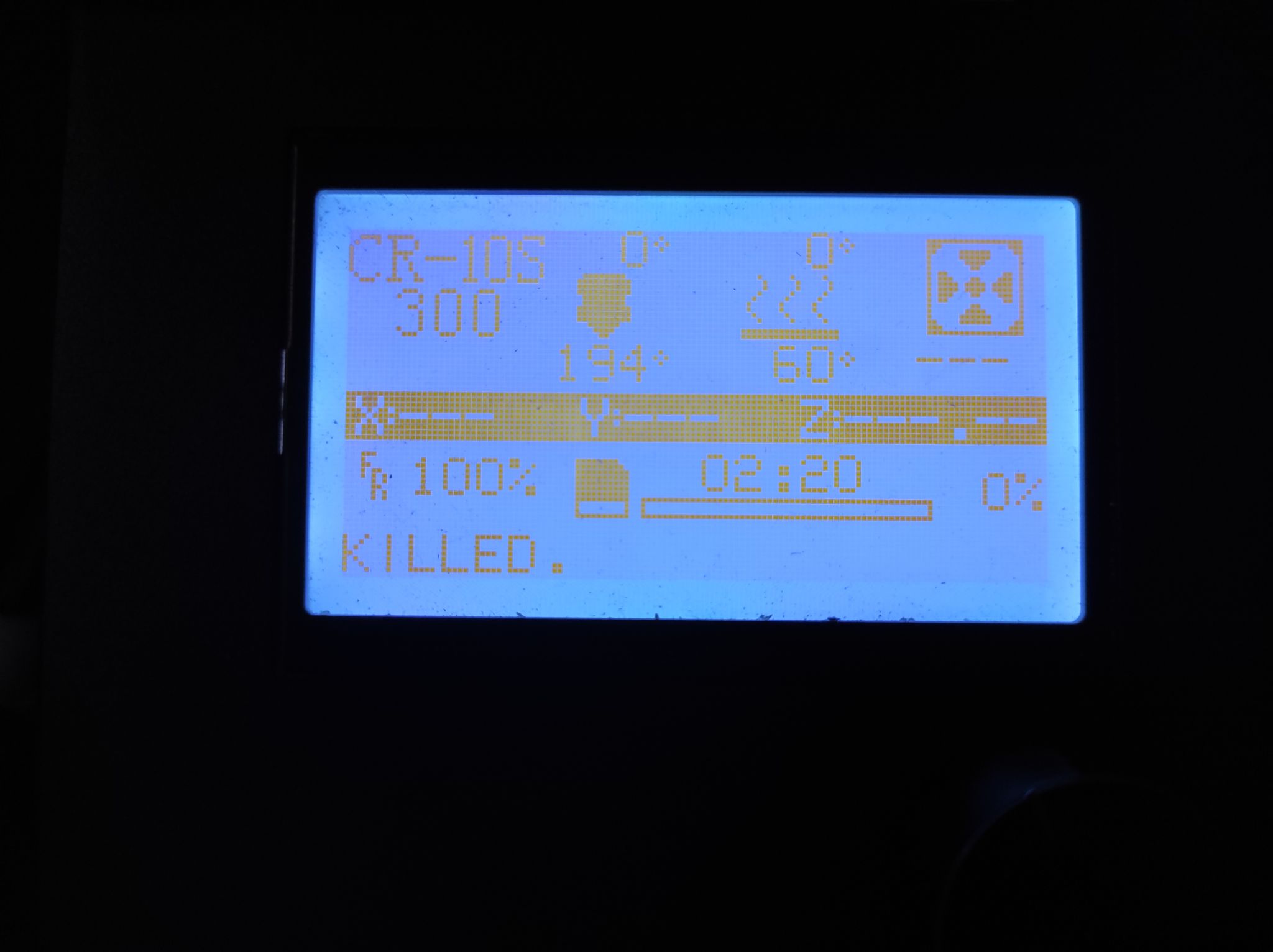

Lynay3d Posté(e) Décembre 7, 2020 Auteur Posté(e) Décembre 7, 2020 (modifié) Bon, en plus de l'humidité de la pièce, voir du froid en cette période 7°c dans le garage, le problème principal doit provenir de l'extrudeur ! Je pense que trop peu de matière arrive sur le plateau, j'ai donc suivi cette vidéo : J'ai fait passer mon Esteps/mm de 93 à 169 et ca a été pour le dernier print ! Est ce la bonne solution aucune idée. Par contre, j'ai souvent (et avant mes changements) un message qui bloque toute l'imprimante quand je vais trop vite avec l'extrdeur OU que la buse chauffe (bizare) : KILLED. je suis a chaque fois obligé d'éteindre et rallumer l'imprimante. Une idée ? Modifié (le) Décembre 7, 2020 par Lynay3d Rajout d'une photo

Lynay3d Posté(e) Décembre 12, 2020 Auteur Posté(e) Décembre 12, 2020 (modifié) Bonsoir Messieurs, ce soucis revient de plus en plus souvent: KILLED. une raison particulière? "Par contre, j'ai souvent (et avant mes changements) un message qui bloque toute l'imprimante quand je vais trop vite avec l'extrdeur OU que la buse chauffe (bizare) : KILLED. je suis a chaque fois obligé d'éteindre et rallumer l'imprimante. Une idée ?" PS : Ca s'achète des bagues bleue afin de caller le PTFE ? J'en ai plus une seule Modifié (le) Décembre 12, 2020 par Lynay3d
Titi78 Posté(e) Décembre 13, 2020 Posté(e) Décembre 13, 2020 Ce message killed n'apparaît normalement que rn live axis si on cherche à déplacer rapidement où trop rapidement un axe. Par exemple le Z. Si on tourne trop vite la mollette pour faire monter le Z sans attendre qu'il soit arrivé au premier Z demandé cela écrit killed puis l'imprimante redémarre. Il faut la déplacer doucement. Si c'est lors des impressions c'est pas normal. Remplacer la carte SD surtout si c'est celle qui est livrée avec Pour le clips de verrouillage de pneufit il faut juste en imprimer un. Recherche pneufit clip sur thingiverse
Lynay3d Posté(e) Décembre 13, 2020 Auteur Posté(e) Décembre 13, 2020 En effet, j'ai ce problème avec l'extruder ET de +en+ souvent lorsque la tête et le bed chauffent avant le print. Je suis sur un Raspberry avec OctoPrint, donc pas de carte SD. Merci pour l'info sur le pneufit ... pas pensé à l'imprimé
