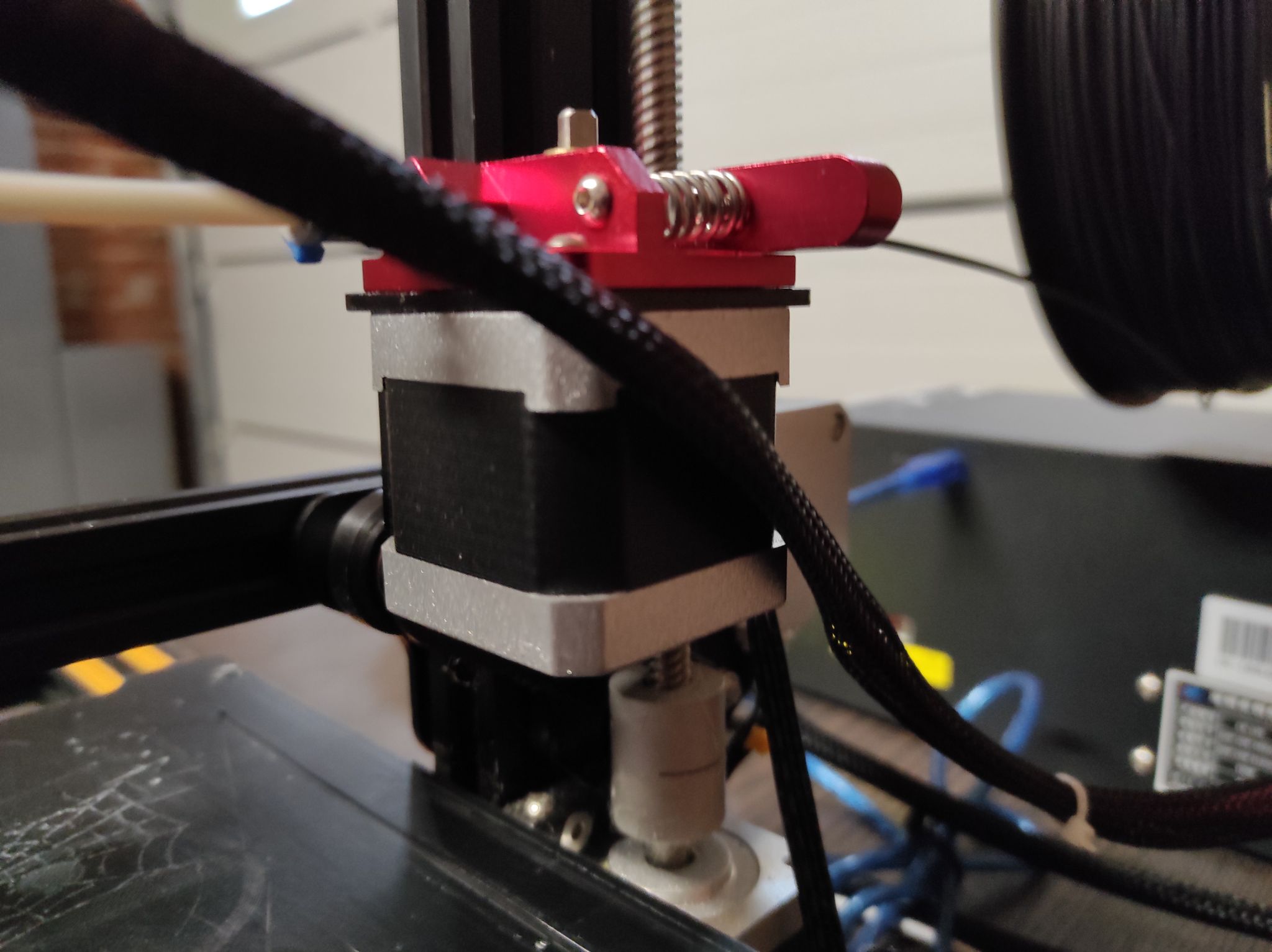

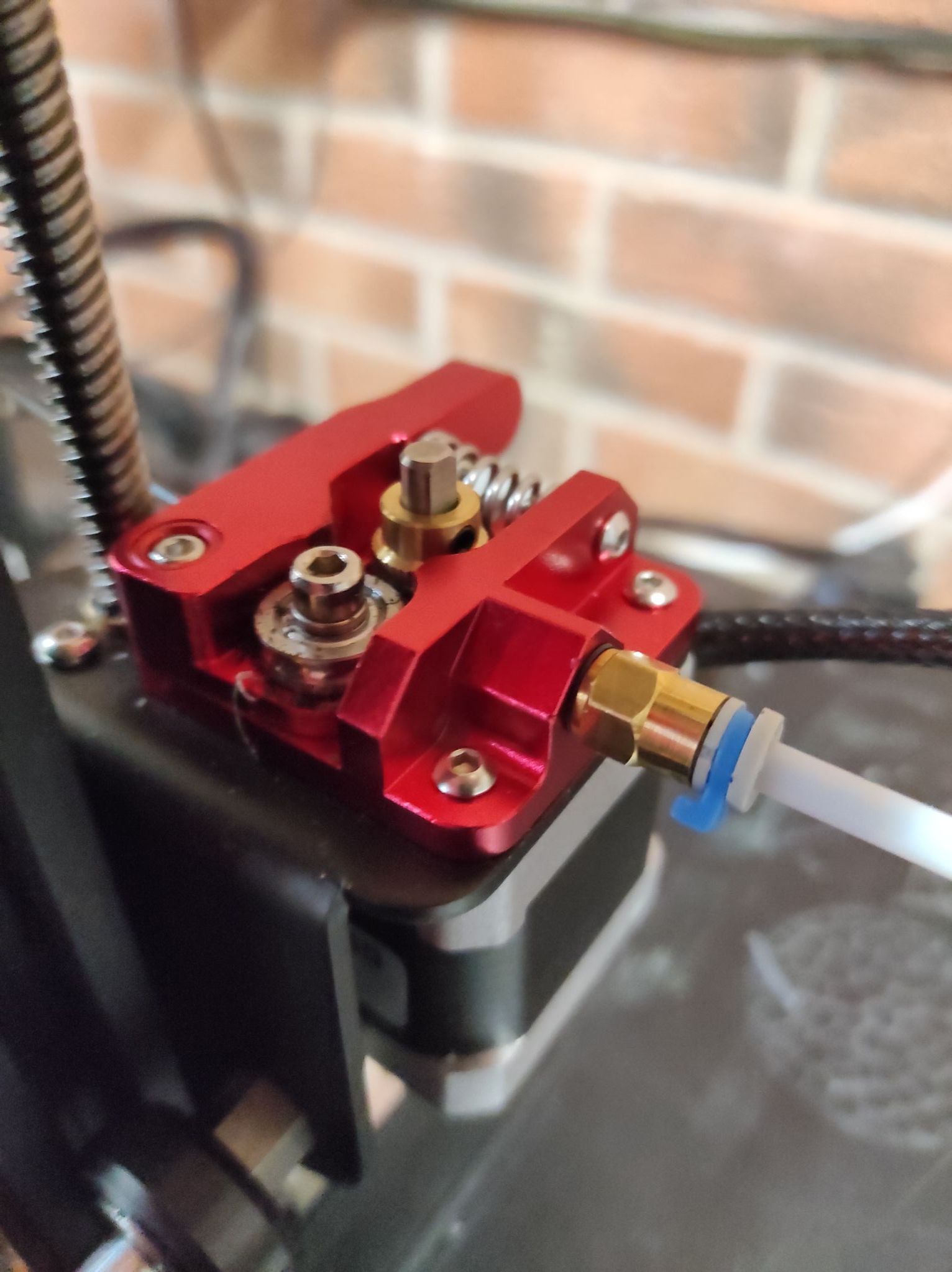

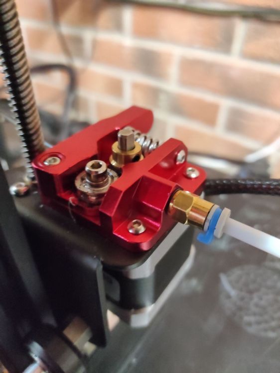

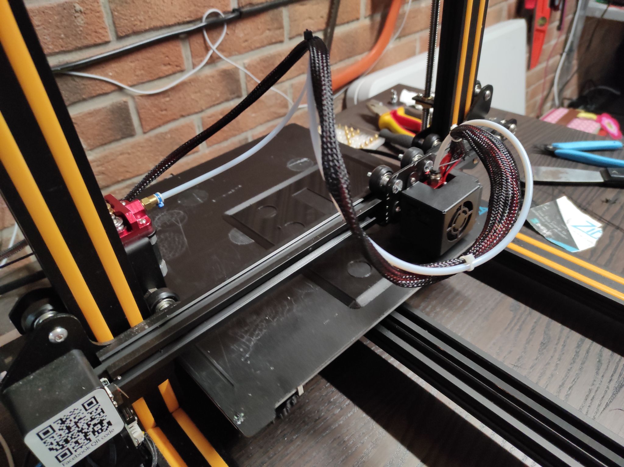

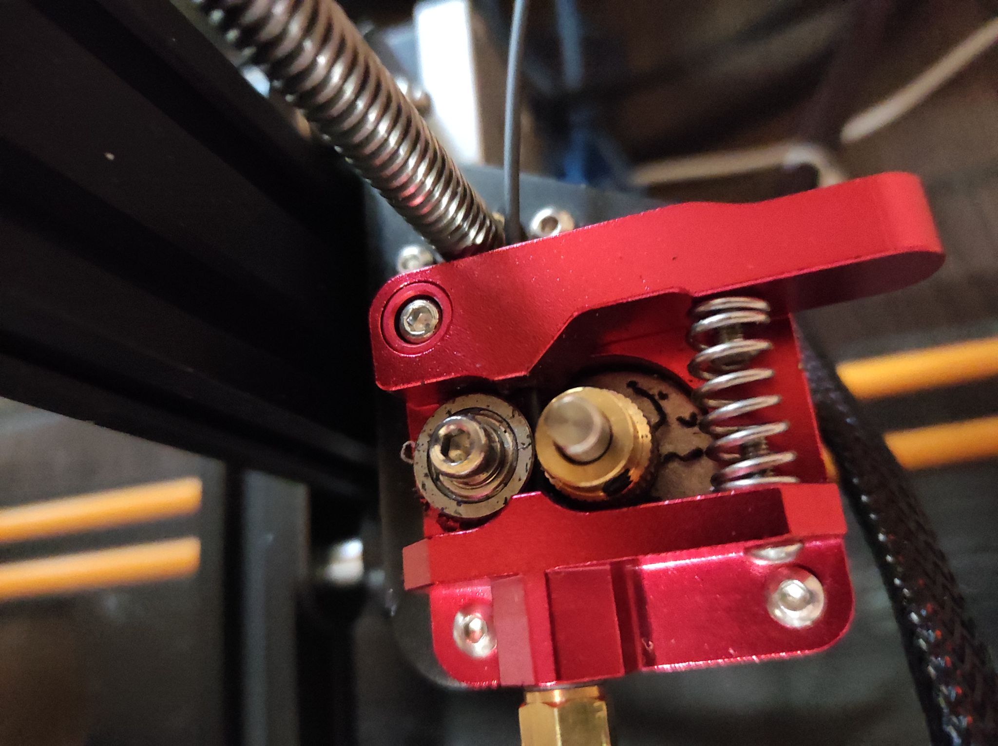

Lynay3d Posté(e) Novembre 27, 2020 Auteur Partager Posté(e) Novembre 27, 2020 Je suis en train de me demander si le soucis ne viendrait pas de l'extruder ! comment détecter que celui-ci commence à faiblir ? Le fil arrive toujours, ca a l air bien...mais on dirait que quand je donne un coup de main au début de l'impression en poussant le fil à la main, ca fonctionne mieux .... Ca serait tellement chouette d'avoir un technicien qui passe à la maison régler les problèmes Lien vers le commentaire Partager sur d’autres sites More sharing options...
Idealnight Posté(e) Novembre 27, 2020 Partager Posté(e) Novembre 27, 2020 t'as une photo de ton extrudeur ? Lien vers le commentaire Partager sur d’autres sites More sharing options...
Lynay3d Posté(e) Novembre 27, 2020 Auteur Partager Posté(e) Novembre 27, 2020 BIen sur Lien vers le commentaire Partager sur d’autres sites More sharing options...
Lynay3d Posté(e) Novembre 27, 2020 Auteur Partager Posté(e) Novembre 27, 2020 Lien vers le commentaire Partager sur d’autres sites More sharing options...
Idealnight Posté(e) Novembre 27, 2020 Partager Posté(e) Novembre 27, 2020 (modifié) Alors 2 choses: - Au niveau de la tête du as bien mis la bague au niveau du penufit ? comme tu l'as fait a celui de l'extrudeur. si ce n'est pas le cas arrêtes tes impressions et fait de suite la procédure de Titi's - Tu as énormément de petits bouts de filament dans ton extrudeur ce n'est pas normal tu dois trop le manger donc peut-être trop serré A vérifier mais je crois que c'est bon, dans l'extrudeur la pièce en laiton avec les dents (j'ai un trou de mémoire sur le nom lol) elle a 2 ecrous a serrer et l'un doit être placé sur le méplat de la tige du moteur. Modifié (le) Novembre 27, 2020 par Idealnight Lien vers le commentaire Partager sur d’autres sites More sharing options...
Lynay3d Posté(e) Novembre 27, 2020 Auteur Partager Posté(e) Novembre 27, 2020 (modifié) Pas de bague, j'attends mes pièces mais ca n'a pas l'air de bouger de ce coté la ! Oui, je me suis rendu compte que c etait sale, je vais bouger les résidus, j'ai du trop serré, je vais mettre un petit coup ! (je vais attendre la fin de mon print ) Pas compris la phrase "l'un doit être placé sur le méplat de la tige du moteur." Modifié (le) Novembre 27, 2020 par Lynay3d Lien vers le commentaire Partager sur d’autres sites More sharing options...
fran6p Posté(e) Novembre 27, 2020 Partager Posté(e) Novembre 27, 2020 (modifié) il y a une heure, Lynay3d a dit : le méplat de la tige du moteur." L'axe du moteur n'est pas complètement circulaire, une partie de celui-ci est plate, c'est ce qu'on appelle le méplat. Pour fixer la roue crantée, on visse d'abord la vis du méplat puis on visse la seconde. Vérifie la poulie libre libre opposée à la roue crantée, elle doit tourner librement sinon le filament est freiné. Vérifie également la vis sur le levier de rappel qui doit elle aussi ne pas être totalement serré au risque d'empêcher le levier de bouger grâce au ressort. Il me semble mais je n'en suis pas certain qu'il manque un élément du côté du ressort et de la vis de réglage de contrainte (opposée au levier de rappel) pour que le ressort puisse être comprimé ou l'inverse. Un peu de vocabulaire dans cette vidéo de montage d'un extrudeur MK8 : Modifié (le) Novembre 27, 2020 par fran6p Lien vers le commentaire Partager sur d’autres sites More sharing options...
Lynay3d Posté(e) Novembre 27, 2020 Auteur Partager Posté(e) Novembre 27, 2020 Merci pour ces retours. En gros, j'ai surement trop serré à un endroit. Et je dois vérifier également que ma roue crantée tourne librement. Dès demain (fin de mon print), je regarde ca. Le print à l'air de plutot bien se dérouler (cette fois ci) Lien vers le commentaire Partager sur d’autres sites More sharing options...
Idealnight Posté(e) Novembre 27, 2020 Partager Posté(e) Novembre 27, 2020 ne pas avoir de bague sur le pneufit de la tête d'impression est un problème il faut le corriger surtout sinon tu vas enchainer les bouchages Lien vers le commentaire Partager sur d’autres sites More sharing options...
