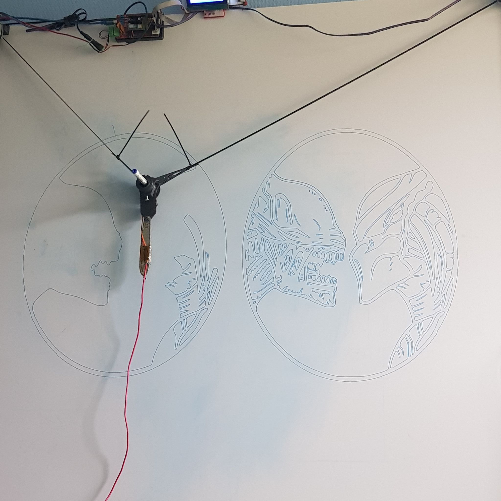

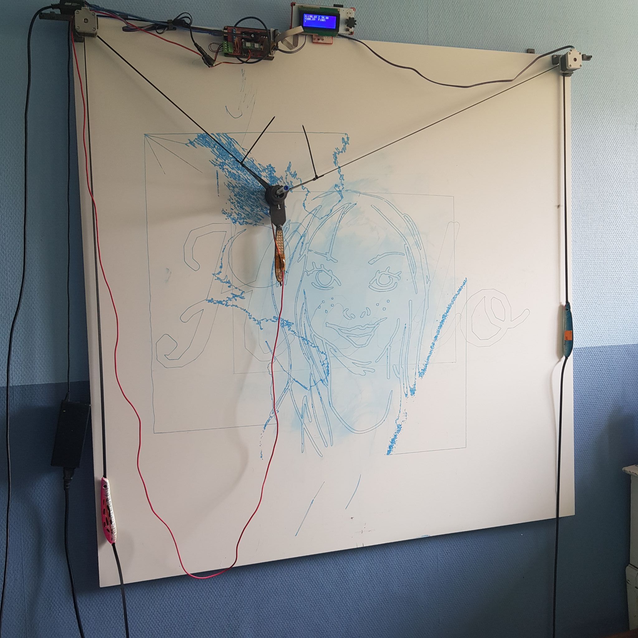

Naldo Posté(e) Juin 20, 2021 Auteur Posté(e) Juin 20, 2021 Hello, merci pour l'animation du topic Je ne connaissais pas Makeangelo. En tout cas mon polargraph est fini et il a été réalisé par le Fablab La Mine sur la base de ce tuto https://www.reprap-france.com/article/realisez-vous-meme-un-drawbot-scriboo Lui-même inspiré par le travail du dév Sandy Noblehttp://www.polargraph.co.uk/who/ Tout fonctionne bien (il reste quelques accidents et aléas évidemment) sauf le software "scriboo" qui n'a finalement que peu de modes proposés comme traitement et motifs/trame d'une photo. Donc le mieux est de passer par illustrator et de vectoriser le dessin ou la photo choisie. C'est dommage car c'est vraiment le jeu de trames qui m'intéressait. Il faudrait pour cela rentrer dans le code processing mais mes compétences ne me le permettent pas. Mon polargraph sera bientôt installé sur un plan de 2m30x1m80. (la paroi verticale supérieure sur la photo jointe). Je vais devoir faire les finitions à la main pour que ça couvre toute la surface (le souci du polargraph... tu peux pas dessiner jusqu'au niveau 0) Le gros souci sur une telle surface peinte, c'est l'usure du marker (peinture de la surface + air ambiant) ainsi qu'un raté possible et donc de vite mettre pause. Le gros hic étant que Scriboo ne permet pas de sauver toutes les coordonnées restantes pour relancer le dessin un autre jour à l'endroit où on l'avait arrêté. Pareil, je le trouve pas super optimisé dans ses déplacements et vecteurs. 1
Guillaume3D Posté(e) Juin 20, 2021 Posté(e) Juin 20, 2021 Le 20/06/2021 at 18:42, maccoa a dit : me tente bien aussi cette bêbête , faut que je me calme c'est un vrai foutoire ici . m'enfin une fois que tu as une bécane qui print correctement que tu n'a plus besoin de la surveiller , faut bien trouver autre chose à bricoler . Dérouler (elle est sur mon Thingiverse si tu veux la voir, sinon y'a un mini topic dessus ) Ça c'est bien vrai, après 3 ans à avoir imprimer que des pièces pour l'améliorer (oui je suis très con...), les "gros" projets arrivent: guitare, fussé, CNC pour pcb... Sinon cet histoire de polargraph m'intéresse, je vais suivre de plus près le sujet... Le 20/06/2021 at 20:53, Naldo a dit : Je ne connaissais pas Makeangelo. En tout cas mon polargraph est fini et il a été réalisé par le Fablab La Mine sur la base de ce tuto https://www.reprap-france.com/article/realisez-vous-meme-un-drawbot-scriboo Dérouler Salut, ton lien est vraiment bien ! Cependant il y a quelques choses que je ne comprends pas: -Le montage des courroies; elles sont pendues dans le vides aux extrémités des moteurs ? Elles sont accrochées à des poids ? -Quel type de poid utiliser en dessous du servo ?

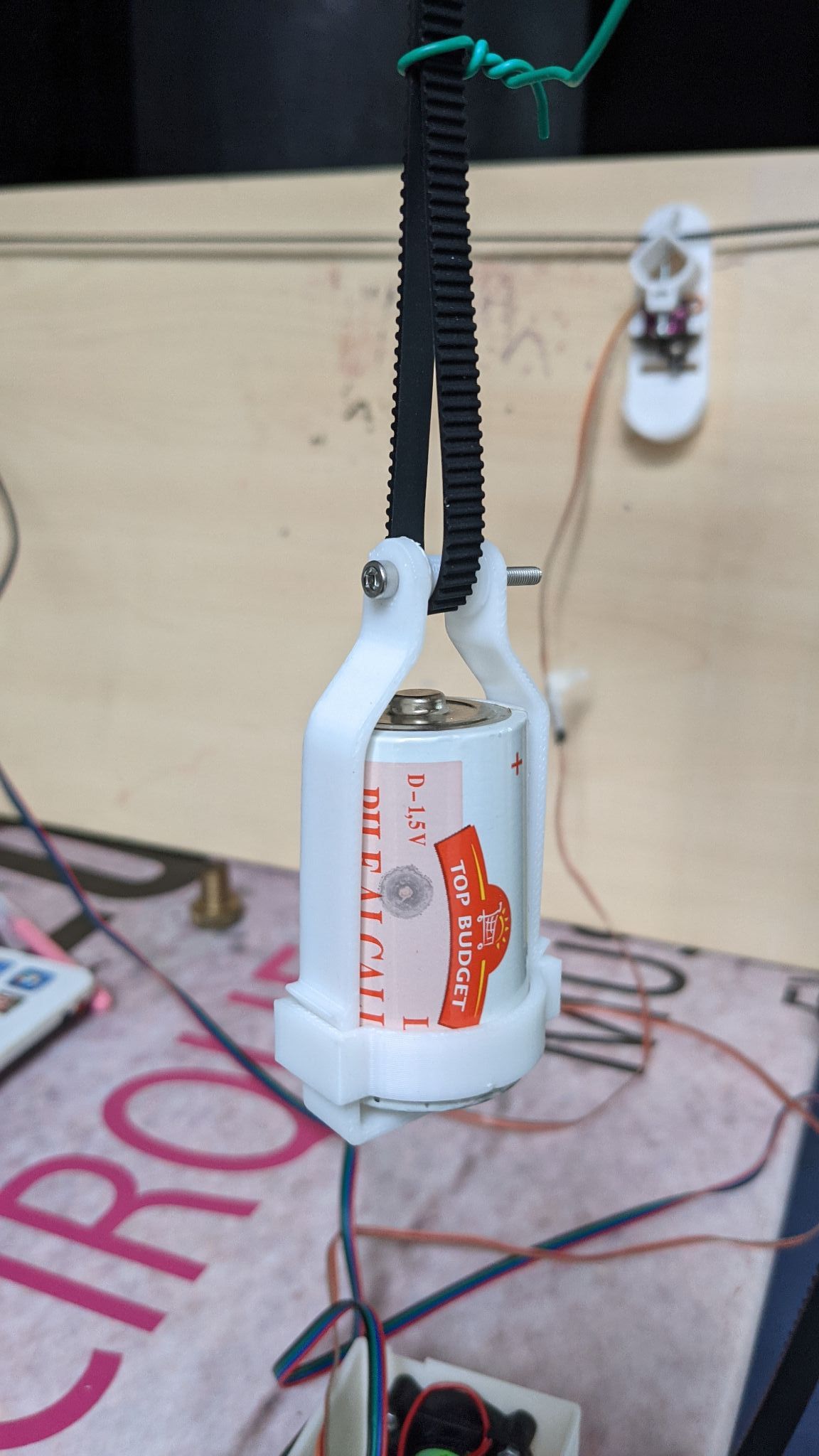

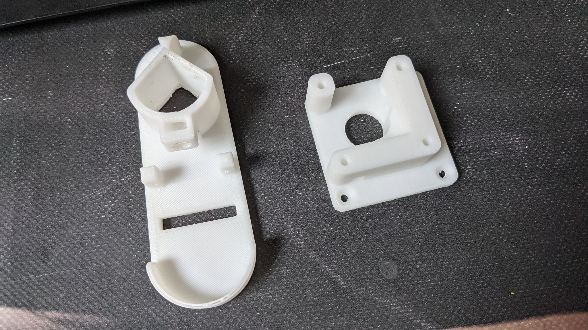

Naldo Posté(e) Juin 20, 2021 Auteur Posté(e) Juin 20, 2021 L'équipe du fablab a mis des grosses piles dans une nacelle imprimée en 3D à chaque extrémité. Comme je vais passer à une courroie plus longue, je vais davantage lester la nacelle du stylo et celles des servos (avec des plombs de pêche je pense)
Guillaume3D Posté(e) Juin 20, 2021 Posté(e) Juin 20, 2021 Le 20/06/2021 at 21:07, Naldo a dit : L'équipe du fablab a mis des grosses piles dans une nacelle imprimée en 3D à chaque extrémité. Comme je vais passer à une courroie plus longue, je vais davantage lester la nacelle du stylo et celles des servos (avec des plombs de pêche je pense) Dérouler Les nacelles sont comprises dans les fichiers du site ou c'est de la débrouille ? Et c'est possible d'avoir une photo de ton ensemble ? Merci
Naldo Posté(e) Juin 20, 2021 Auteur Posté(e) Juin 20, 2021 Oui oui, c'est une solution trouvée par l'équipe qui m'a monté ça. Je te ferais les photos cette semaine

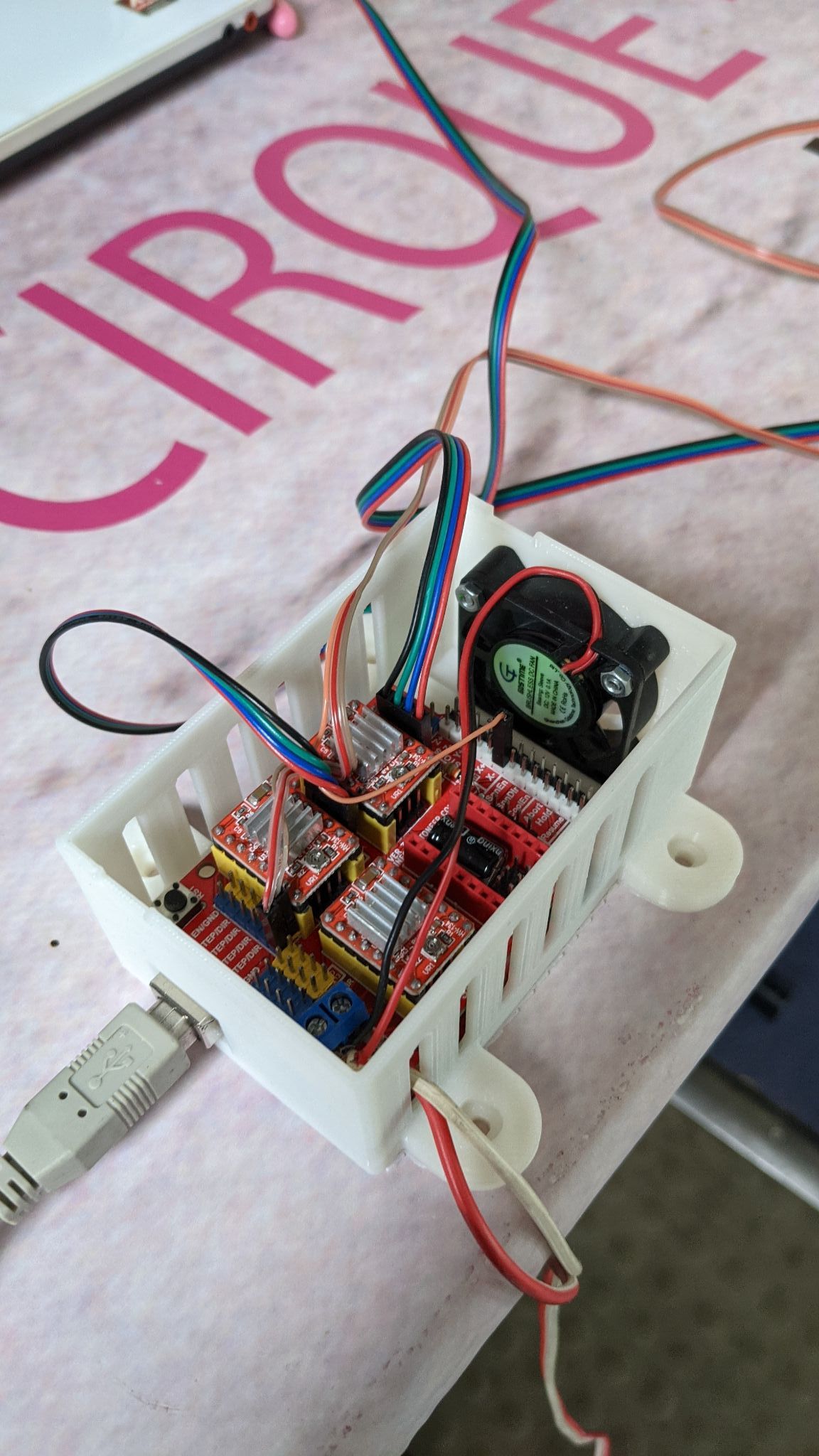

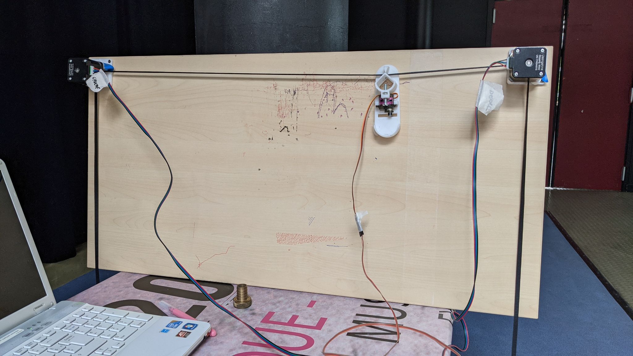

Naldo Posté(e) Juin 22, 2021 Auteur Posté(e) Juin 22, 2021 Voici les différentes pièces et le setup dans sa version "mobile" (pour des démos). Je vais l'installer en partie aujourd'hui dans le cube posté plus haut. Faut que j'achète des plombs de pêche pour lester davantage la courroie et que je trouve du fil électrique pour allonger les connectiques 2

Naldo Posté(e) Juin 28, 2021 Auteur Posté(e) Juin 28, 2021 Alors j'ai testé sur une largeur de 240cm et hauteur de 180cm en changeant la courroie et en rajoutant de la matière pour plaquer au maximum la courroie à la roue crantée afin que ça ne rippe pas. Mais même comme ça, ça rippe ! J'ai l'impression que les moteurs ne sont pas assez puissants car il faudrait une courroie plus large/rigide car après 2-3 diagonales, tout se dérègle ! Donc en théorie ça aurait dû passer, malheureusement en pratique, ça ne fonctionne pas et mon projet se retrouve court-circuité...
