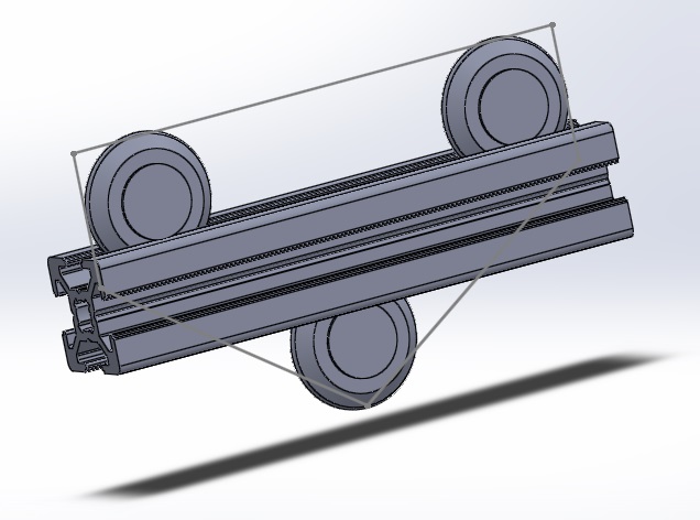

nicephore Posté(e) Juin 1, 2016 Partager Posté(e) Juin 1, 2016 Une question : que pensez vous des guidage de type V-Slot comme ceci : Lien vers le commentaire Partager sur d’autres sites More sharing options...

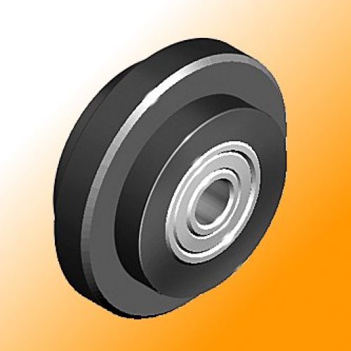

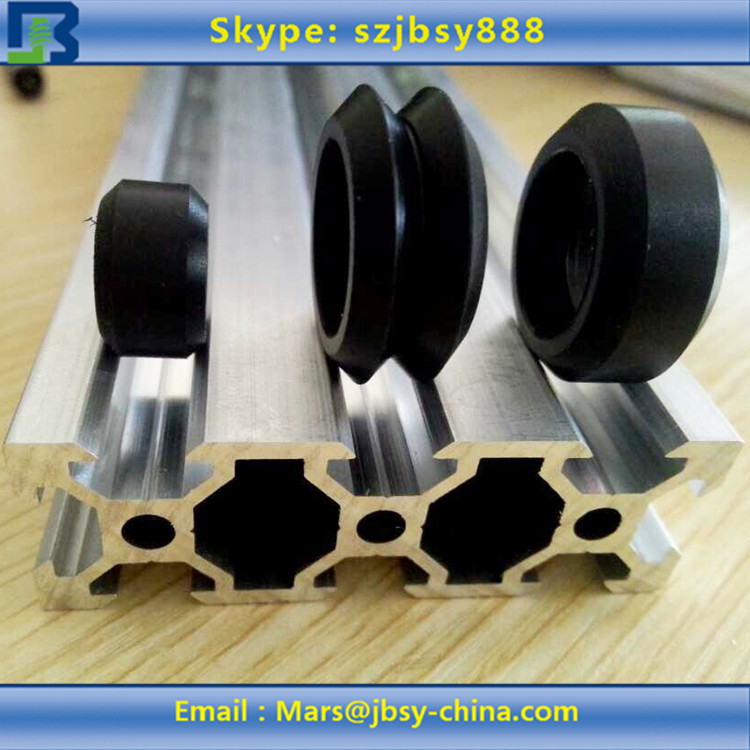

J-Max.fr Posté(e) Juin 1, 2016 Partager Posté(e) Juin 1, 2016 Bonjour, Ceci ne me semble pas être du Vslot car les roues entrent jusqu'à l'âme du profilé et que le profilé n'a pas ce fameux profil en V. Normalement, les roues reposent sur la partie en V du profilé, peu importe le type de V-wheel : Sur un profil standard, tu as d'autres choix, mais jamais aussi bons que sur du V-Slot ou du MakerSlide (ou encore du Hepco, l'original). Le premier est d'utiliser simplement des patins à la Motedis : C'est une méthode qui marche avec des patins PETG (ou Tribo), mais il faut faire plusieurs protos sur son imprimante pour avoir un patin parfait, lequel ne sera pas pour autant durable... Deuxième méthode, plus chère mais aussi plus robuste, pouvant servir sur fraiseuse, toujours chez Motedis, le guidage par arbre sur profilé : Ensuite tu as aussi les roues que l'on trouve sur les kits Kossel chinois à pas cher (ou encore bricolé, comme ci-dessous) : C'est beaucoup moins précis que du V-slot car la bande de roulement étant ronde, il y a beaucoup moins de maintien lattéral. Mais là aussi, il faut que la bande de roulement soit en contact avec le dessus de la rainure pour un mouvement plus fluide et moins de frottement. Ce que tu montre ressemble à des patins de glissière, lesquels n'ont bien peu de précision. Motédis en vend aussi, mais uniquement pour de la glissière de porte ou de panneau, pas comme guidage linéaire, et pour cause : Sinon, un système à trois roues, comme sur ton schéma est une bonne idée car cela permet un alignement plus précis qu'avec quatre roues et de faire aussi quelques économies, notamment en utilisant que trois roues et un seul excentrique. Maintenant, que penser du V-slot en général (avec des roues et des profils en V), c'est un système de guidage très précis, assez peu cher comparé aux autres systèmes. Pour une imprimante 3D (ou un laser) c'est vraiment une solution fiable et précise. Cela peut même convenir pour un plotter léger. En revanche, pour de la CNC, à moins de vouloir gratouiller de la mousse et des matériaux lights, il faudra des roues métal, avec double roulement type Hepco, et aussi penser à monter en diamètre, car les fixations M5 vont vite atteindre leurs limites. Il faudra au moins des roues en M8. D'ailleurs des CNC lourdes, comme la MechMate utilisent ce système depuis longtemps, avec succès : En espérant que cela t'a aidé à voir plus claire entre les différentes options. ++JM 1 Lien vers le commentaire Partager sur d’autres sites More sharing options...
nicephore Posté(e) Juin 1, 2016 Auteur Partager Posté(e) Juin 1, 2016 (modifié) Merci de ta réponse très constructive encore une fois. Une question. pour mon dessin je suis partis d'un profilé Motedis 20x20 B-Type rainures 6. J'ai simplement décalé les entités sous solidworks pour concevoir la roulette (en mode vite fait bien car ce n'était que pour imager ma question). Quel serait le profilé idéale pour ce type d'application sur nos imprimantes (un lien) ? [EDIT] Des profiles V-SLOT http://www.ratrig.com/hardware/vslot/v-slot-2020-nat.html mais je cherche à la coupe ... si vous avez une bonne adresse, fait suivre. Merci [/EDIT] Modifié (le) Juin 1, 2016 par nicephore Lien vers le commentaire Partager sur d’autres sites More sharing options...

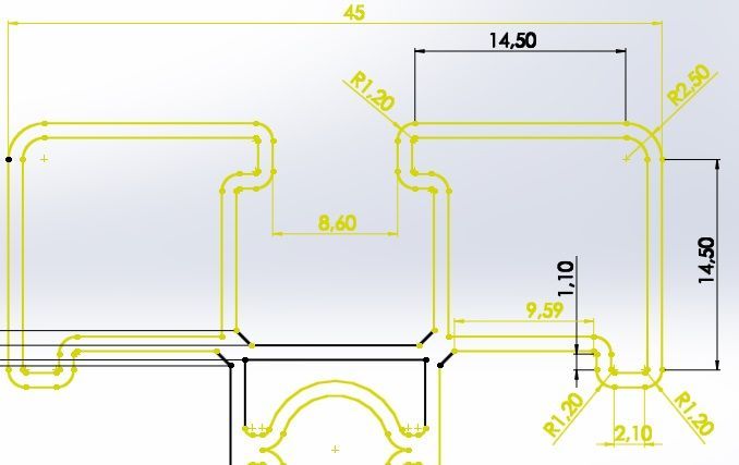

nicephore Posté(e) Juin 9, 2016 Auteur Partager Posté(e) Juin 9, 2016 (modifié) Je viens de faire le download CAD de ces profile, voici une esquisse : Modifié (le) Juin 9, 2016 par nicephore Lien vers le commentaire Partager sur d’autres sites More sharing options...
