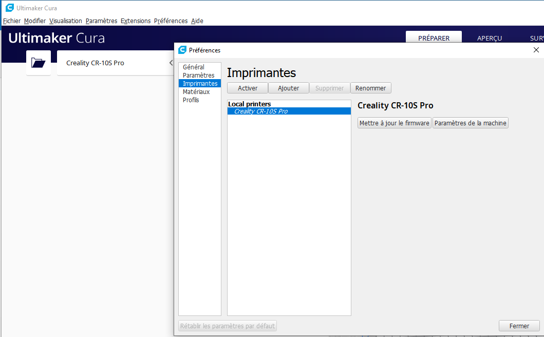

ixi Posté(e) Décembre 1, 2020 Partager Posté(e) Décembre 1, 2020 Je n'utilise pas l'autoleveling, je trouve que c'est du temps perdu. Il suffit de bien régler le plateau. Tu peux changer le Gcode de démarrage en faisant un copy paste M201 X500.00 Y500.00 Z100.00 E5000.00 ;Setup machine max acceleration M203 X500.00 Y500.00 Z10.00 E50.00 ;Setup machine max feedrate M204 P500.00 R1000.00 T500.00 ;Setup Print/Retract/Travel acceleration M205 X8.00 Y8.00 Z0.40 E5.00 ;Setup Jerk M220 S100 ;Reset Feedrate M221 S100 ;Reset Flowrate G28 ;Home G29 ;Auto bed Level G92 E0 ;Reset Extruder G1 Z2.0 F3000 ;Move Z Axis up G1 X10.1 Y20 Z0.28 F5000.0 ;Move to start position G1 X10.1 Y200.0 Z0.28 F1500.0 E15 ;Draw the first line G1 X10.4 Y200.0 Z0.28 F5000.0 ;Move to side a little G1 X10.4 Y20 Z0.28 F1500.0 E30 ;Draw the second line G92 E0 ;Reset Extruder G1 Z2.0 F3000 ;Move Z Axis up ou remplacer la ligne ( qui se trouve sous G28) M420 S1 Z2 ;Enable ABL using saved Mesh and Fade Height par G29 ;Auto bed Level Le menu se trouve ici ( en haut à gauche, Préférences/ Paramètres de la machine/Gcode de démarrage) Tu dois également désactiver l'autoleveling dans le menu de l'imprimante via le touch screen. Lien vers le commentaire Partager sur d’autres sites More sharing options...
