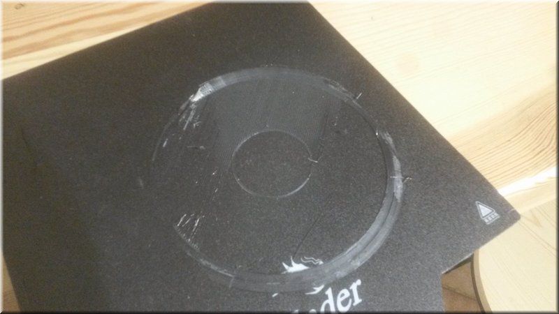

adrienverlaine Posté(e) Décembre 3, 2020 Auteur Posté(e) Décembre 3, 2020 Il y a 11 heures, Titouvol a dit : Pour le temps de décollement, ça dépend ! C'est un peu cela mon interrogation... J'ai tellement été déçu, que ce soit par le bed d'origine ou par le zipplex ou le creality souple copie zipplex (cf photo) que je suis un peu réservé sur un nouvel achat d'autant plus que le système papier fonctionne parfaitement. Et je me demande même si la laque n'est pas superflue d'ailleurs... De mémoire avant de rencontrer tous ces soucis il me semble que j'avais fait un essai sans laque qui s'était bien déroulé.
