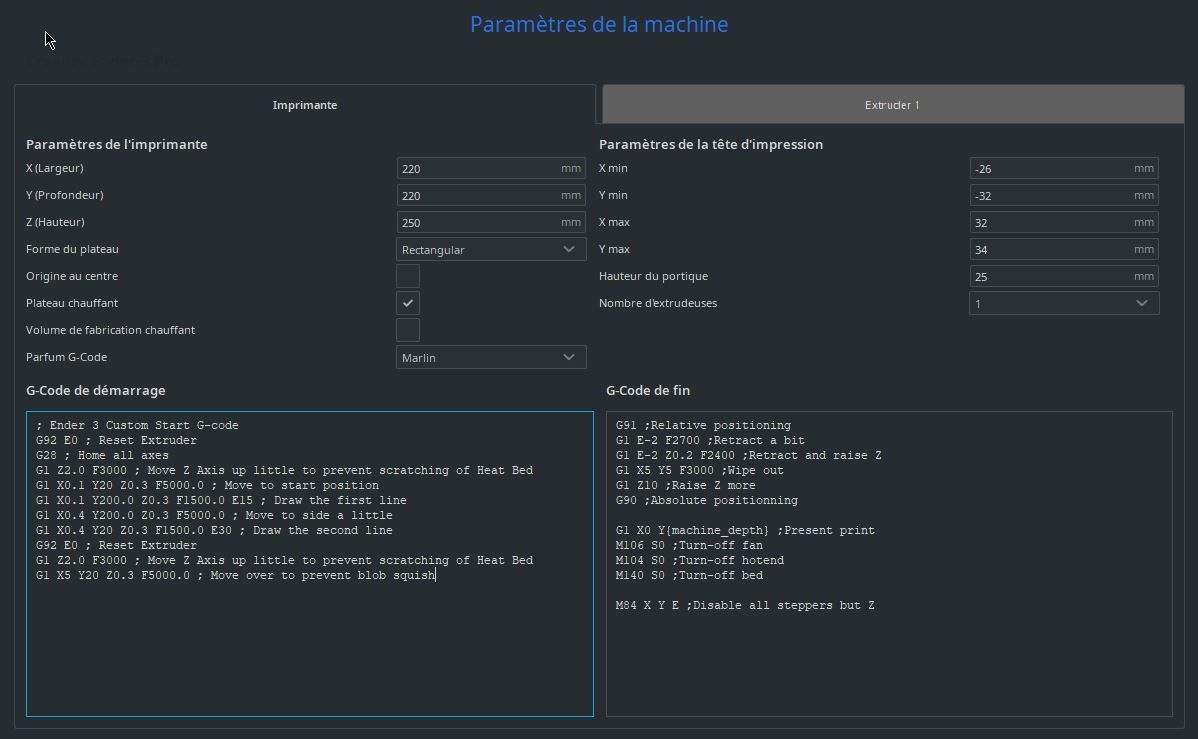

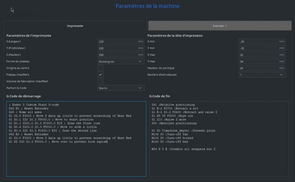

Bonjour @fran6p J'ai modifié mon Start Gcode en fonction du tien, mais cela n'a pas résolu mon problème !
;Generated with Cura_SteamEngine 4.6.1
M140 S55
M105
M190 S55
M104 S200
M105
M109 S200
M82 ;absolute extrusion mode
;Ender 3 Custom Start G-code
M140 S55 ; Chauffe Bed
M190 S55 ; Attente Bed a temperature
M104 S160 ; Prechauffe Buse
G28 ; Home all axes
G29 ; Touch Mi
G92 E0 ; Reset Extrudeur
M104 S200 ; Chauffe Buse
M109 S200 ; Attente Chauffe Buse
G1 Z2.0 F3000 ; Move Z Axis up little to prevent scratching of Heat Bed
G1 X7.1 Y20 Z0.3 F5000.0 ; Move to start position
G1 X7.1 Y200.0 Z0.3 F1500.0 E15 ; Draw the first line
G1 X7.4 Y200.0 Z0.3 F5000.0 ; Move to side a little
G1 X7.4 Y20 Z0.3 F1500.0 E30 ; Draw the second line
G92 E0 ; Reset Extruder
G1 X9 Y20 Z0.3 F5000.0 ; Move over to prevent blob squish
G92 E0
G92 E0
G1 F1500 E-6.5
Cura me rajoute toujours la partie grisée avant mon start gcode, et c'est ce que je voudrais supprimer afin que le gcode final commence réellement par mon Start Gcode,
Une Idée ?
Edouard

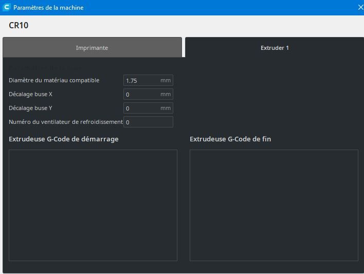

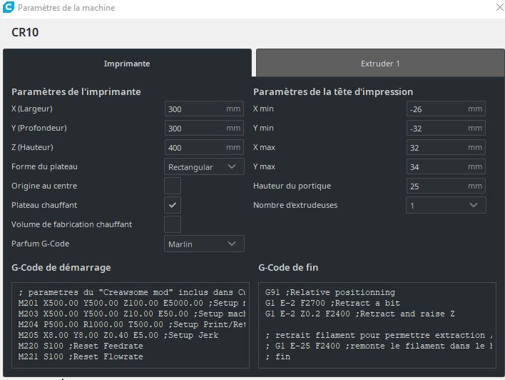

Dans les paramètres de ta machine, l'onglet «Extrudeur» est vide ? Seul l'onglet «Imprimante» contient des données ?
Cura pour ma CR10 :
2097869108_Paramtresdelamachine-imprimante.jpg.8d379039f613f8fdbede0cb5f1faaff7.jpg1293776906_Paramtresdelamachine-extrudeur.jpg.2507ef8344faf23857705887a711a0bc.jpg
Exact, chez moi c'est pareil !!!!

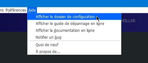

@edsp49
Un problème de profil Cura corrompu peut-être ?
Sous Windows, deux dossiers «cachés» contiennent les personnalisations de Cura. Le plus simple pour y accéder est de passer par le menu Aide :
Le premier se trouve dans C:\Users\NOM-UTILISATEUR\AppData\Roaming\cura
Le second dans C:\Users\NOM-UTILISATEUR\AppData\Local\cura
Dans chacun tu trouveras les dossiers des différentes versions installées.
Pour repartir sur de bonnes bases, si tu as des profils auxquels tu tiens, tu les sauvegardes.
Tu désinstalles ta version de Cura via l'outil idoine. Tu complètes cette désinstallation en supprimant les dossiers Cura de AppData\Roaming|Local\
Tu réinstalles Cura et tu ajoutes ton imprimante via la prise en main de première installation.
Tu tranches une pièce et examines le gcode généré pour voir si tu as toujours ces 6 lignes qui ne devraient normalement pas être là.
  • Wow 1
J'ai fait (presque) tout ça car je n'est pas réussi a supprimer le dossier Roaming (acces refusé), et j'ai toujours les six lignes qui......
Lien vers le commentaire
Partager sur d’autres sites
il y a une heure, edsp49 a dit :
Attention: ne supprime pas le dossier roaming, mais le dossier cura sous roaming (ou renomme-le)
Pour rappel, sous Windows:
%Appdata%\Roaming = Dossier où sont stockés les paramètres des logiciels. Ce paramètres sont accessibles même en réseau (si ton PC est utilisé comme un serveur)
%AppData%\Local = Dossier où sont stockés les paramètres des logiciels uniquement accessible depuis cette machine.
%AppData est une variable locale, c'est à dire un moyen d'appeler le système utilisateur quelque-soit le nom (souvent c:\users\<nom>) Tu peux taper dir %AppData% ou faire WIN+R et taper %AppData% pour y arriver directement.
Modifié (le) par Marc3D
J'ai réussi a supprimer le dossier cura de AppDatta\Roaming sous l' oeil bienveillant de @Marc3D .
J'ai réinstallé Cura, ajouté mon imprimante, entré mon Gcode perso et tranché une pièce suivant les conseil de @fran6p et voici le résultat
