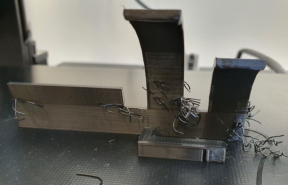

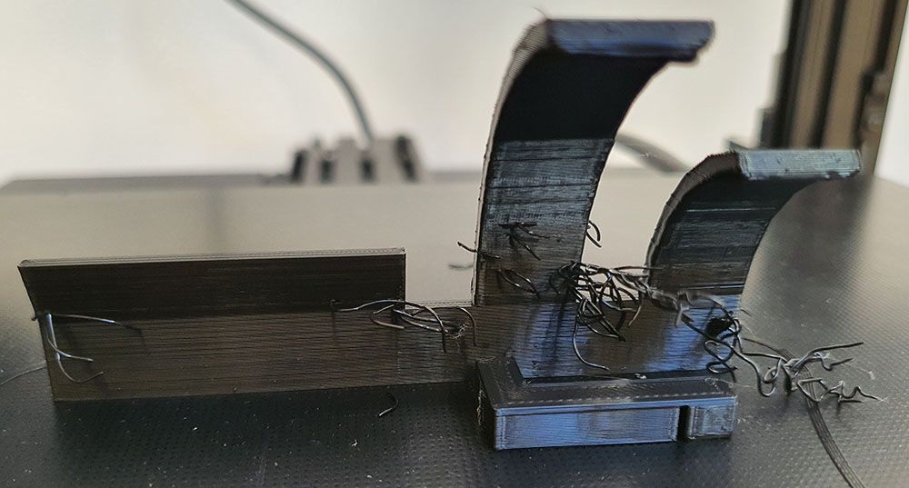

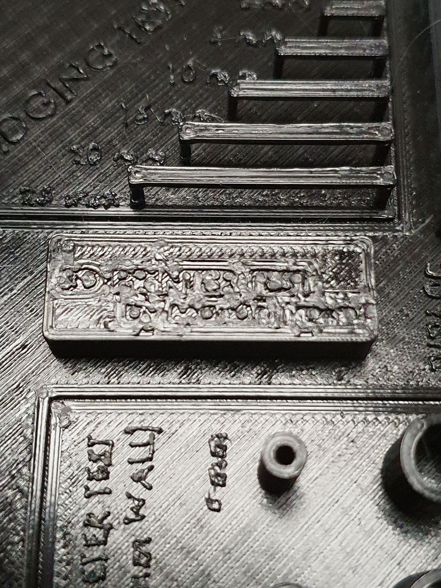

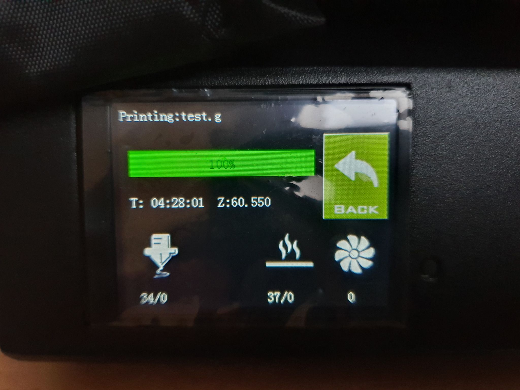

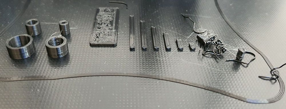

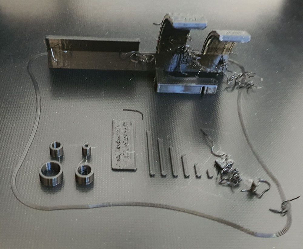

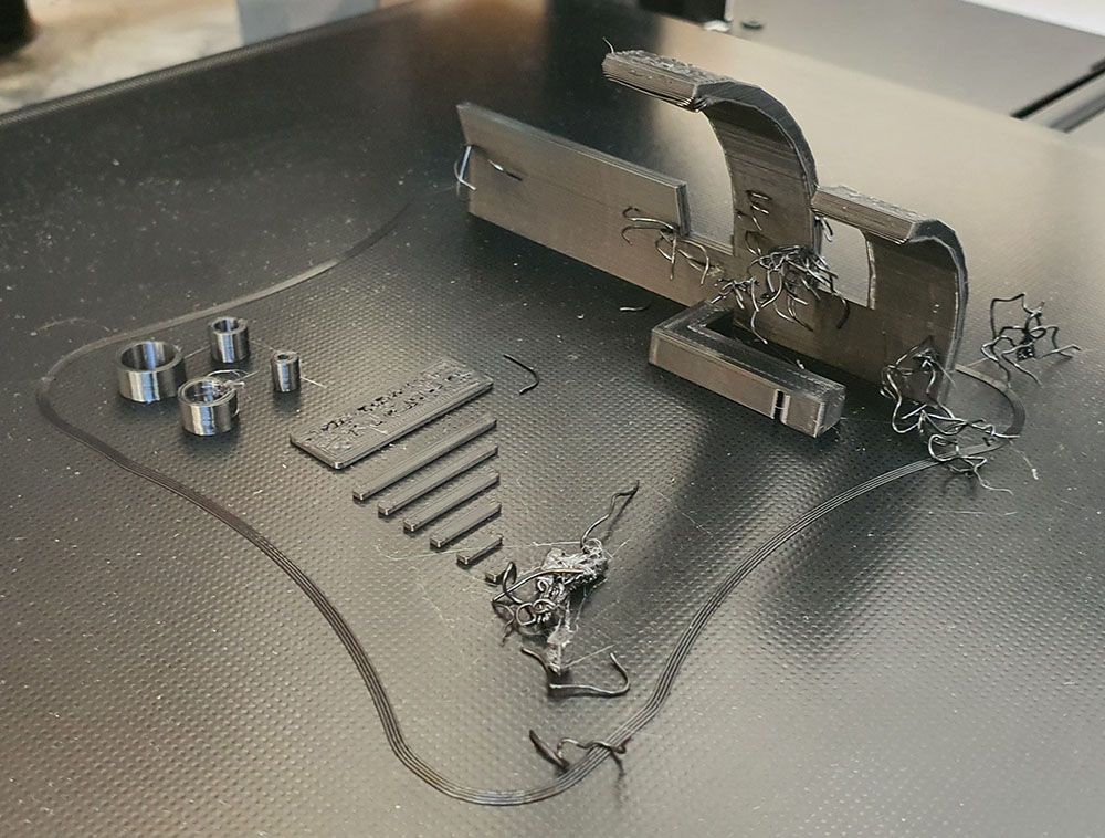

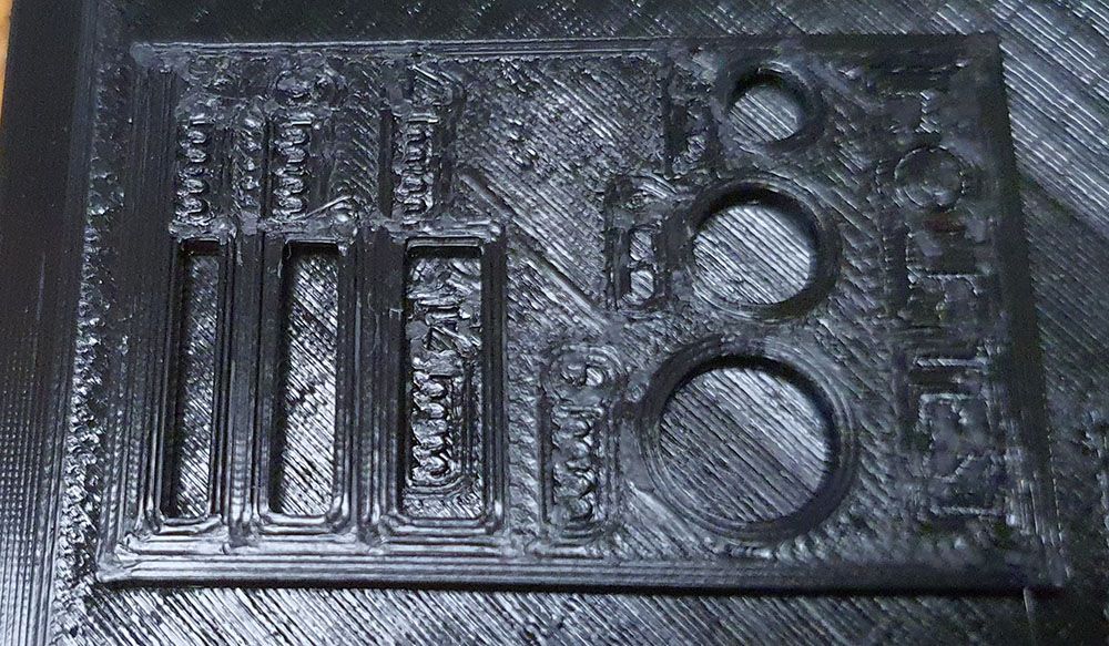

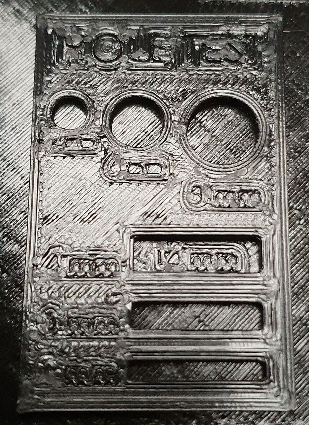

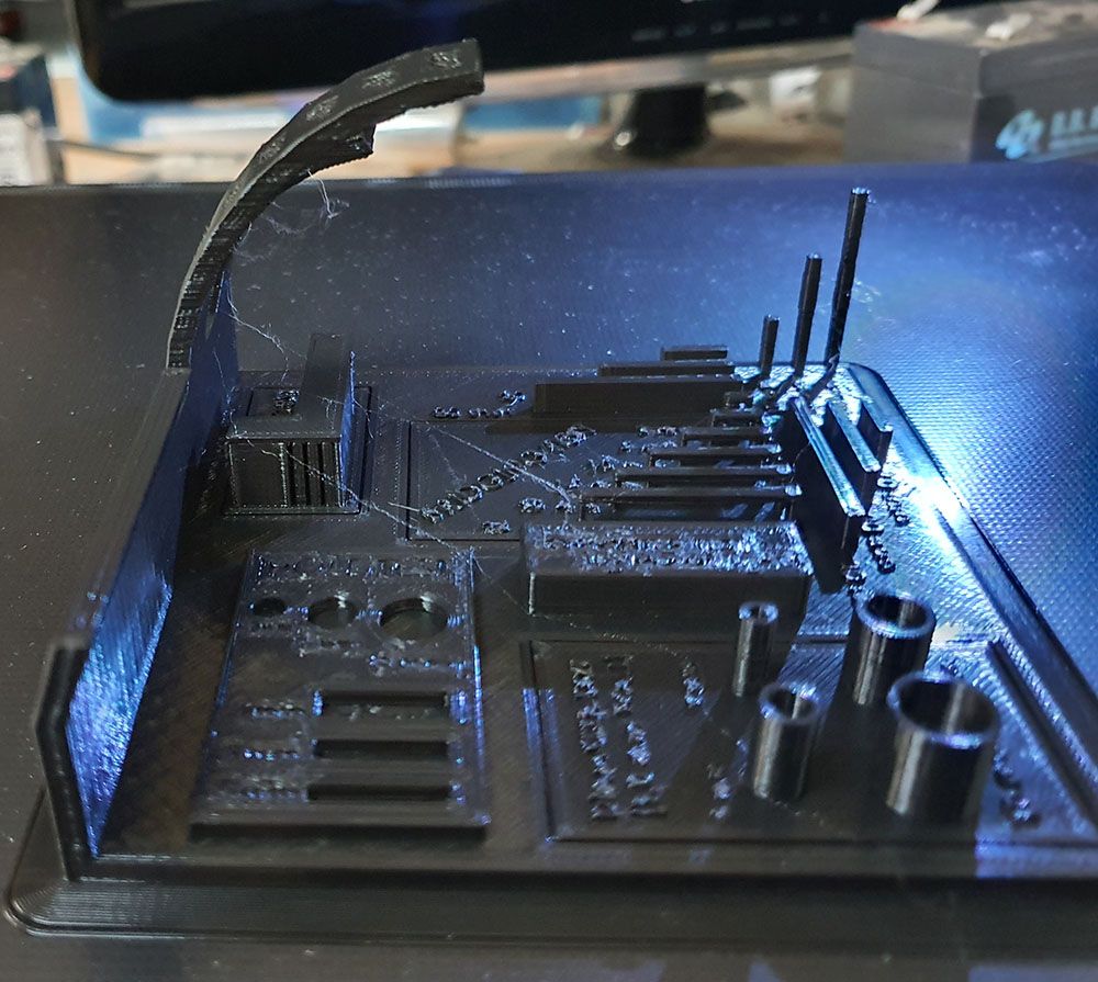

pat34400 Posté(e) Décembre 4, 2020 Auteur Posté(e) Décembre 4, 2020 Voilà mon dernier retour sur le test d'impression que j'ai fait hier soir, INTERDIT DE RIRE SVP ! En fait, comme je l'ai expliqué, j'ai d'abord essayé PrusaSlicer et j'ai cru qu'il y avait un problème de paramétrage, car je ne voyais pas la buse chauffée, du coup j'ai arrêté l'impression, et recommencer avec Cura. Le problème, c'est que lorsque j'ai ouvert la pièce dans Cura, elle n'était pas dans le bon sens. Donc, j'ai essayé de la faire pivoté, mais par rapport à Prusa, c'est beaucoup moins bien fini, et du coup, je pense que je suis descendu trop bas sans m'en rendre compte et je n'avais plus de base à ma pièce, voici le résultat : C'est plutôt rigolo! Il y a des problèmes aussi de retraction je pense et autres. Je vais refaire le job avec ideaMaker, car il a l'air vraiment bien. Je remettrais le résultat après.
MrMagounet Posté(e) Décembre 4, 2020 Posté(e) Décembre 4, 2020 @pat34400 pas mal celle la désole tu m'as bien fait rire au moins les pont du bench auront de soucis s'imprimer comme cela hihi. Cura est pourtant très simple pour les rotations sur cura tu sélectionne ta pièce, et à gauche de ta pièce à imprimer tu as 6 icones la première te permet de placer ta pièce sur le plateau si tu veux être sur que ta pièce est a la bonne hauteur assure toi d'avoir Z à 0. Puis le 3 eme icone te permet de faire les rotation en Z, X ou Y chaque clique sur un des Flêches des axes te fait une rotation de 90°dans le sens choisie. L'icone 2 sert a jouer sur les proportion tu peux reduire ta pièce ou l'augmenter (pour un vase une figurine par exemple), et la 4 eme sert a crée une symétrie de ta pièce par rapport au axes Z, Y et X.

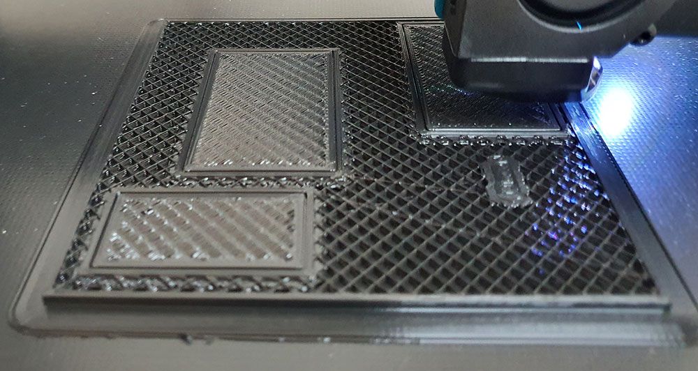

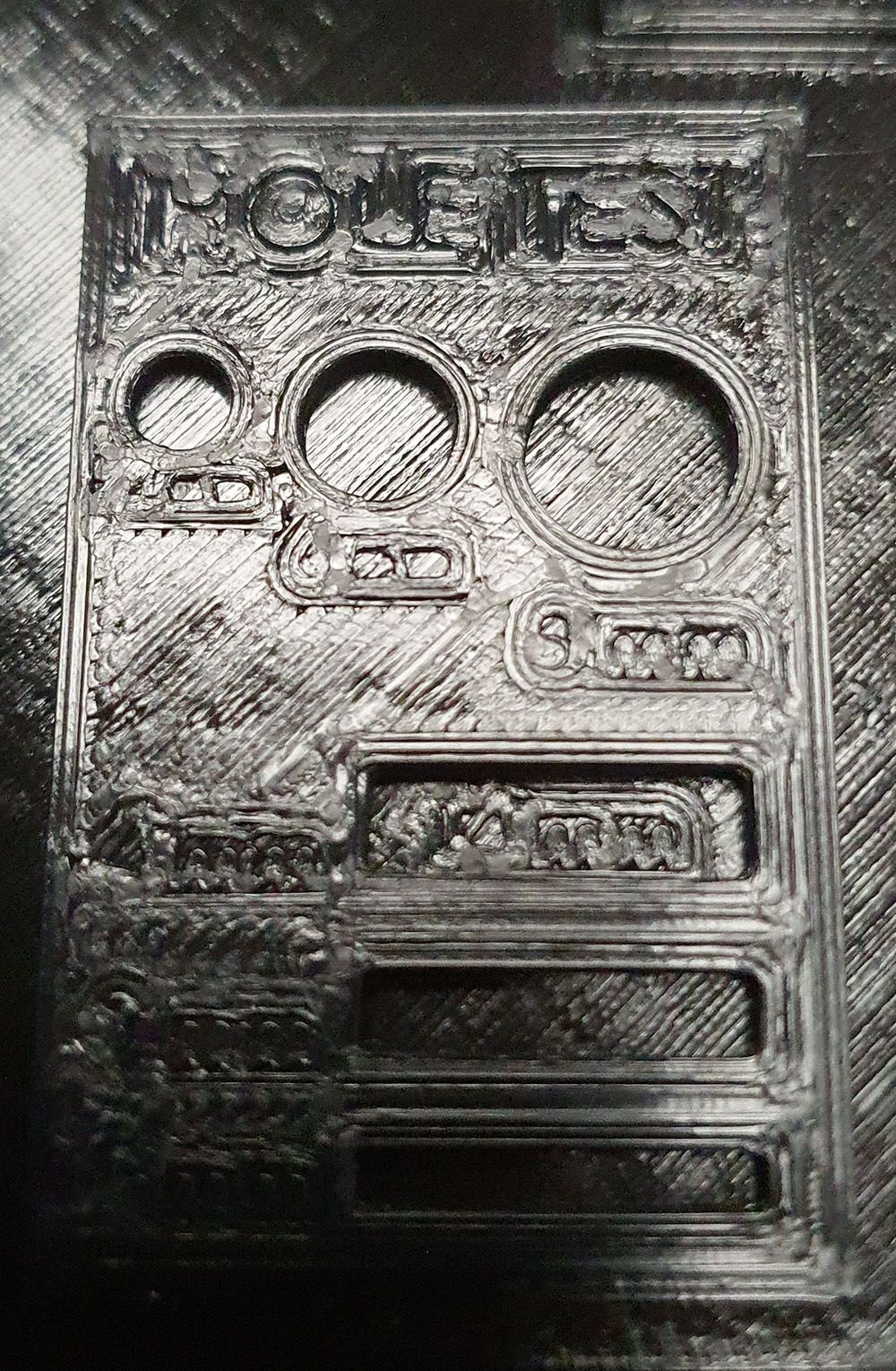

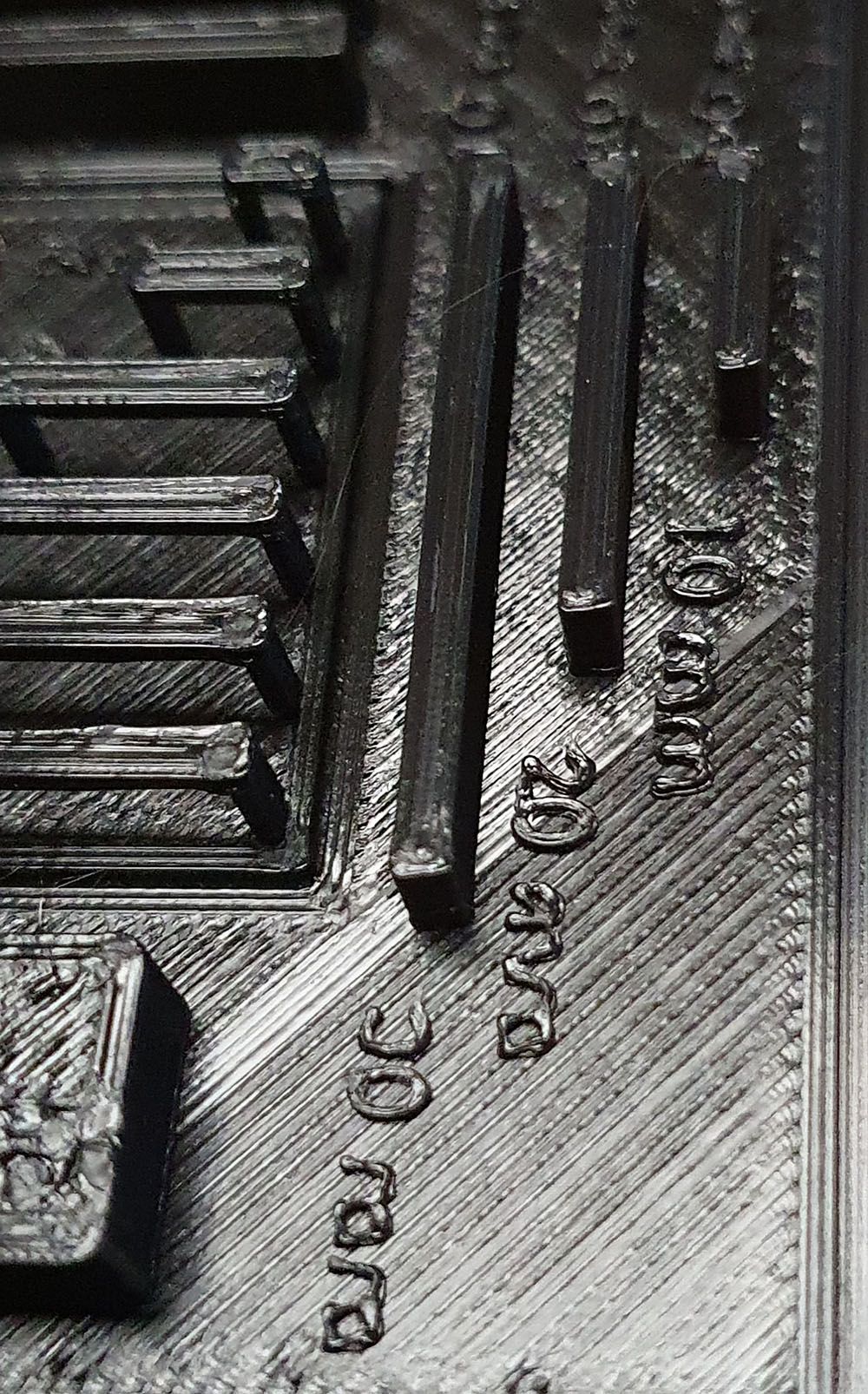

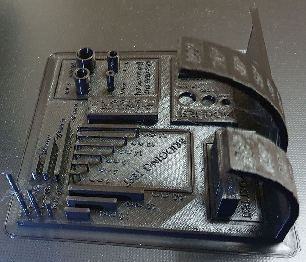

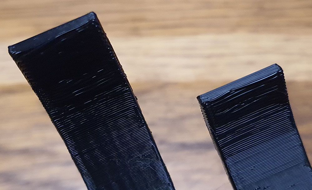

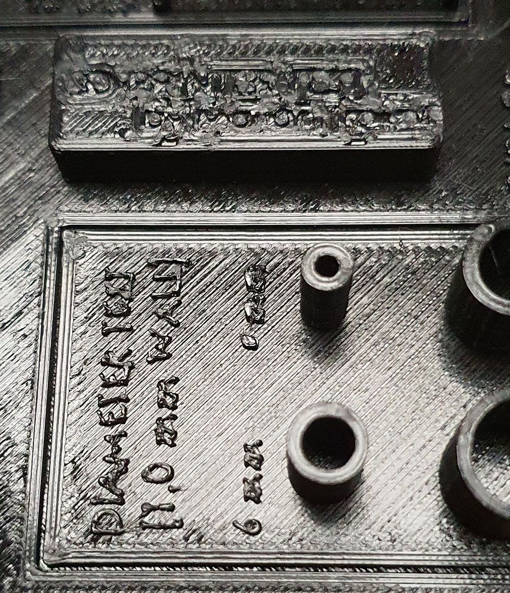

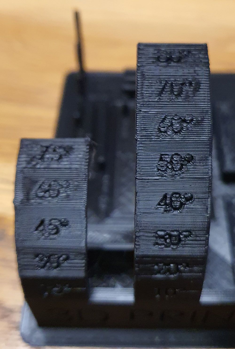

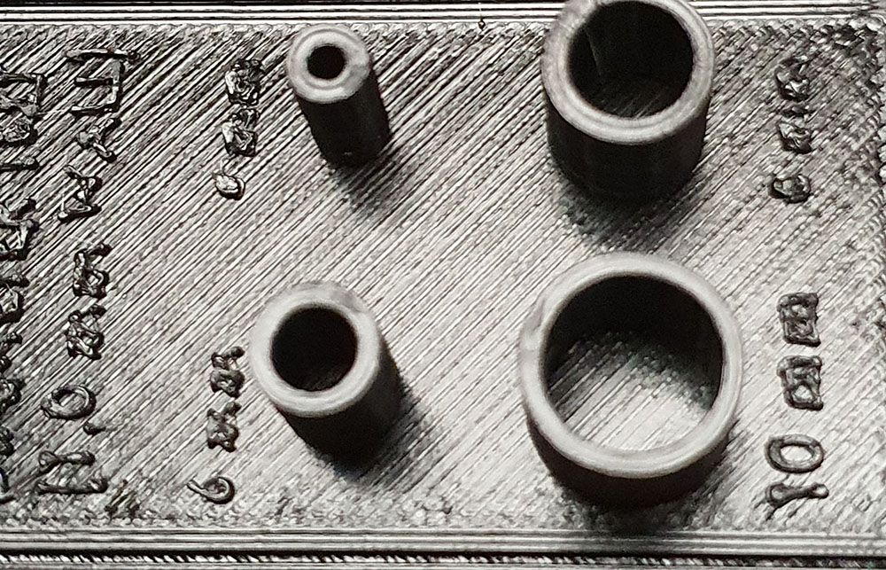

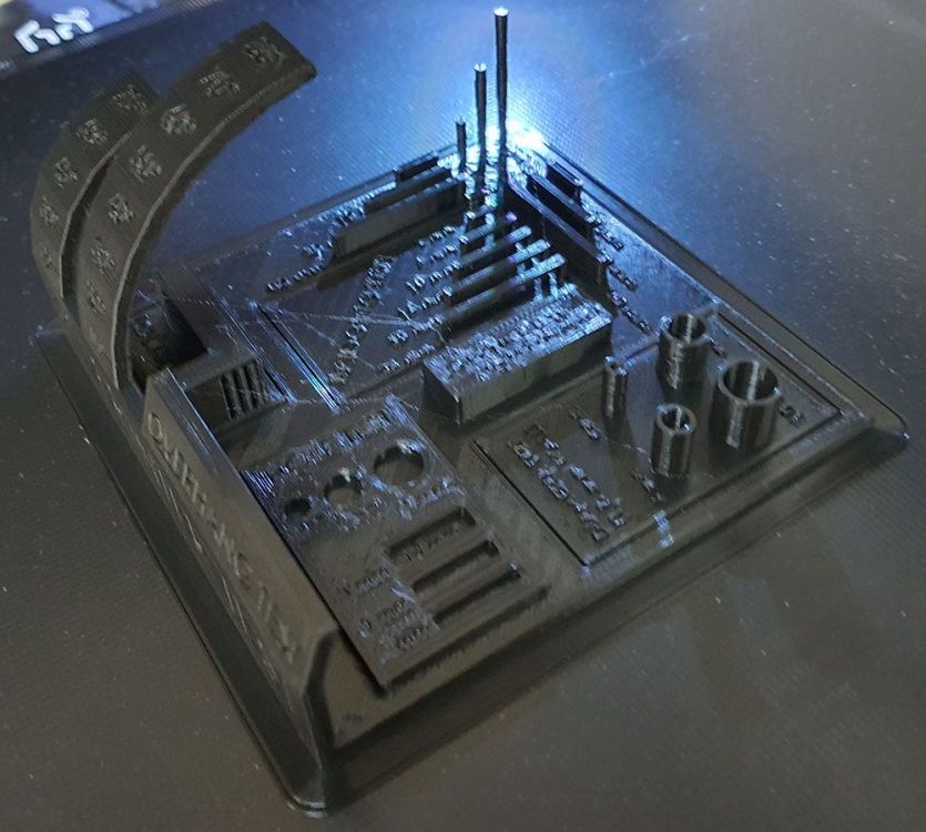

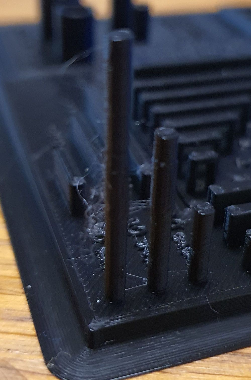

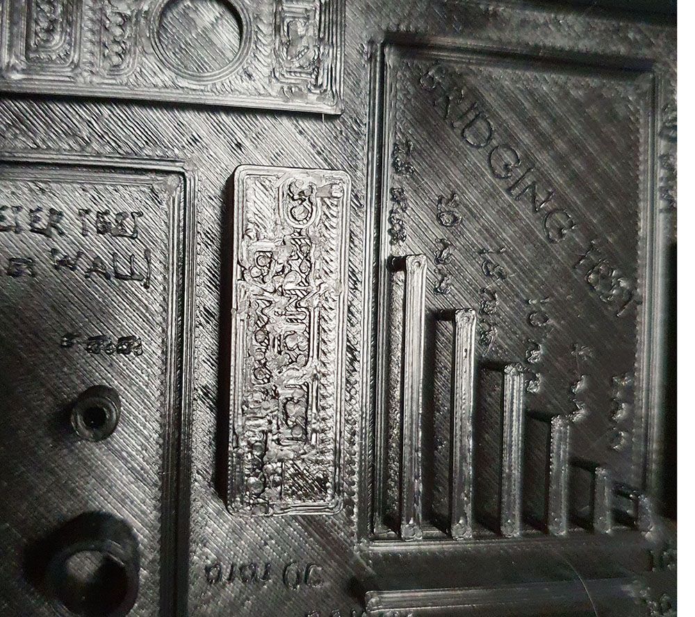

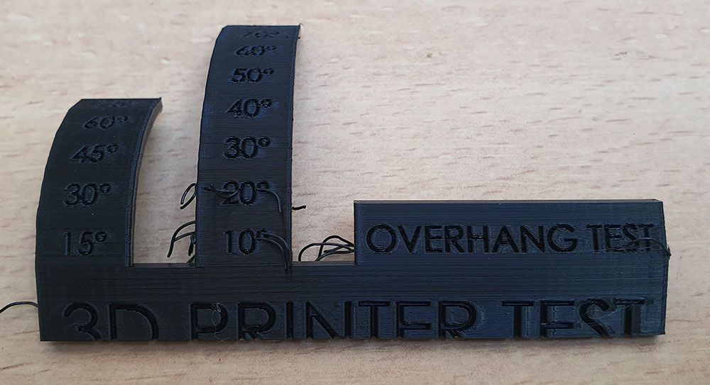

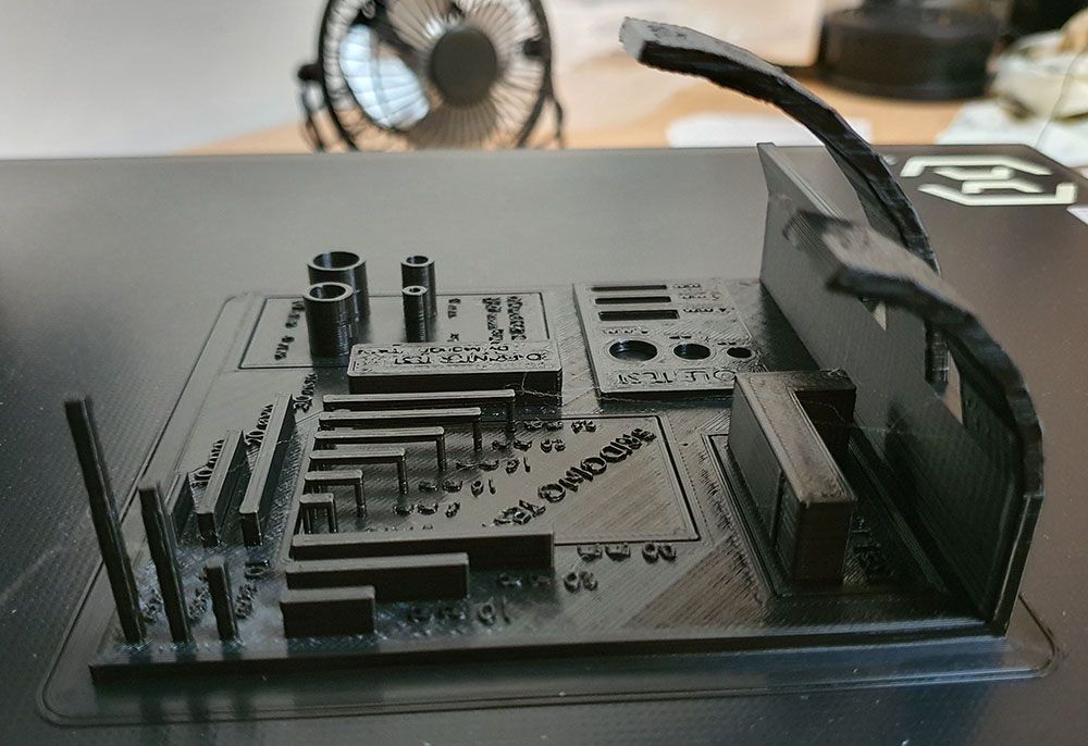

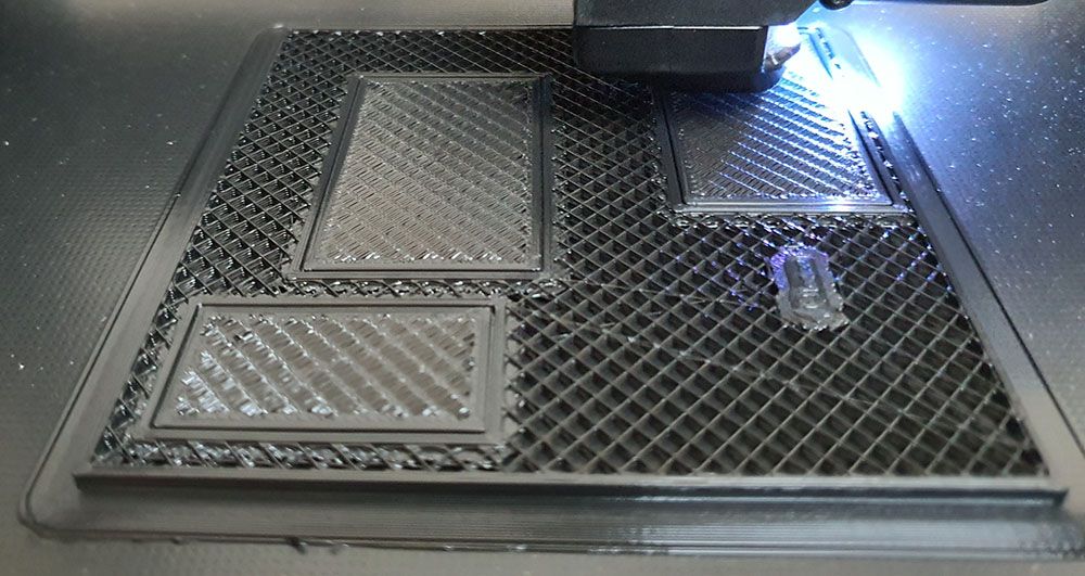

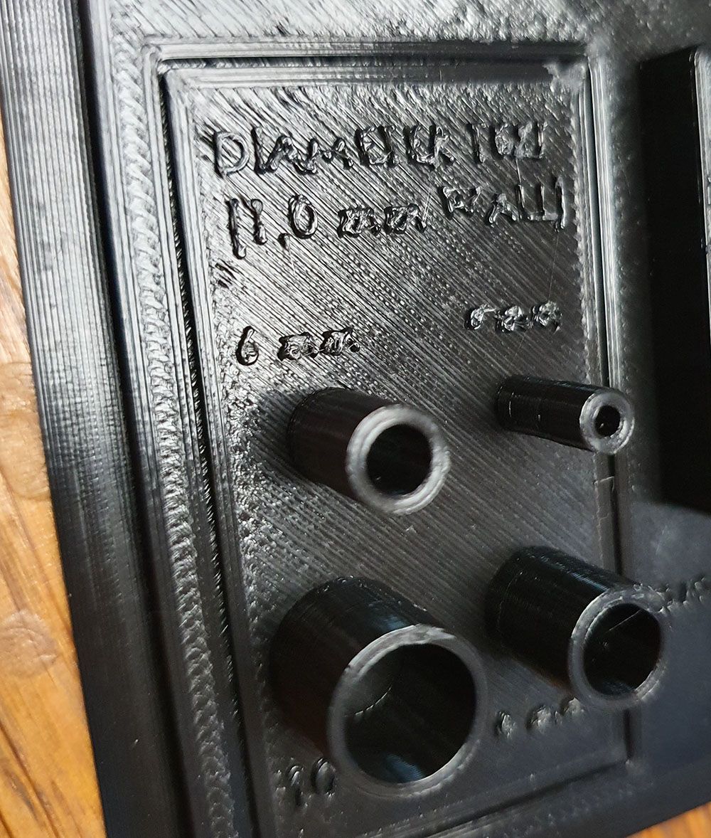

pat34400 Posté(e) Décembre 4, 2020 Auteur Posté(e) Décembre 4, 2020 Bonsoir, Quelques nouvelles de mes essais, du comportement du bed pour le décollage, et le résultat de l'impression de test. Déjà pour le bed, j'ai eu une net amélioration lors du décollage de la pièce que j'ai imprimé (photos plus bas) après refroidissement du bed, un bon moment après, car je me suis occupé d'autre chose, j'ai tiré assez fortement sur le pièce, et elle c'est décollée facilement en un bloc sans casse. En revisionnant une vidéo sur l'ajout d'un bl touch sur la X1, de GueroLoco, il parle rapidement de la difficulté qu'il a aussi rencontré sur les premières impressions et qui a disparu avec le temps. Pour la pièce, je joins un paquet de photo. L'impression est loin d'être parfaite, mais au moins, il y a quelque chose qui s'est imprimé et c'est rassurant. Il faut dire que le modèle pousse l'imprimante dans ses retranchements et que le jour ou on imprime parfaitement cette pièce, c'est qu'on maitrise (à mon humble avis). Si certain d'entre vous on des conseils à donner sur les paramétrage pour améliorer, je suis bien sur preneur. Je n'ai pas encore pris le temps d'installer ideaMaker, j'ai donc utilisé PrusaSlicer, avec des paramètres assez standard, filament pla+ de Esun, buse 210°, plateau 50° (j'ai diminué par rapport au cube de test d'origine à 60° pour voir si cela se décollait plus facilement, et je ne sais pas si s'est la baisse de température du plateau qui a facilité). Épaisseur de couche, 0,2mm. Il y a eu un peu de cheveux d'ange, mais rien de trop méchant, par contre, la qualité dans les détails et assez fluctuante, sur certain détail, c'est parfait et sur d'autre, c'est la quata, difficile de savoir pourquoi. Maintenant, pour les réglages, c'est sur que j'y comprend pas encore grand chose, il va falloir apprendre. Une info intéressante pour ceux qui utilisent ou qui souhaitent utiliser ideaMaker, tuto et lien vers un manuel en français sur une chaine youtube, c'est très intéressant. Et pour le paramétrage des slicers en général, cela doit certainement aider (208 pages). Tuto ideaMaker en français

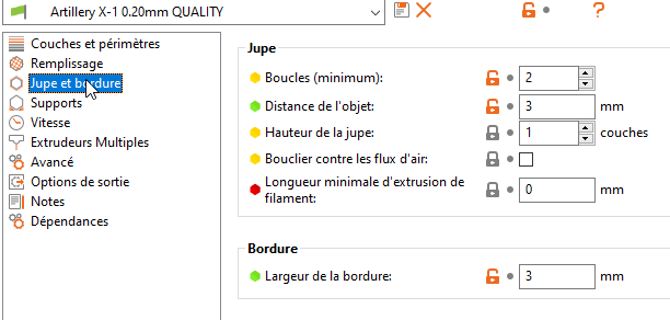

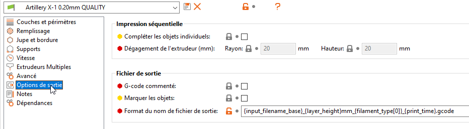

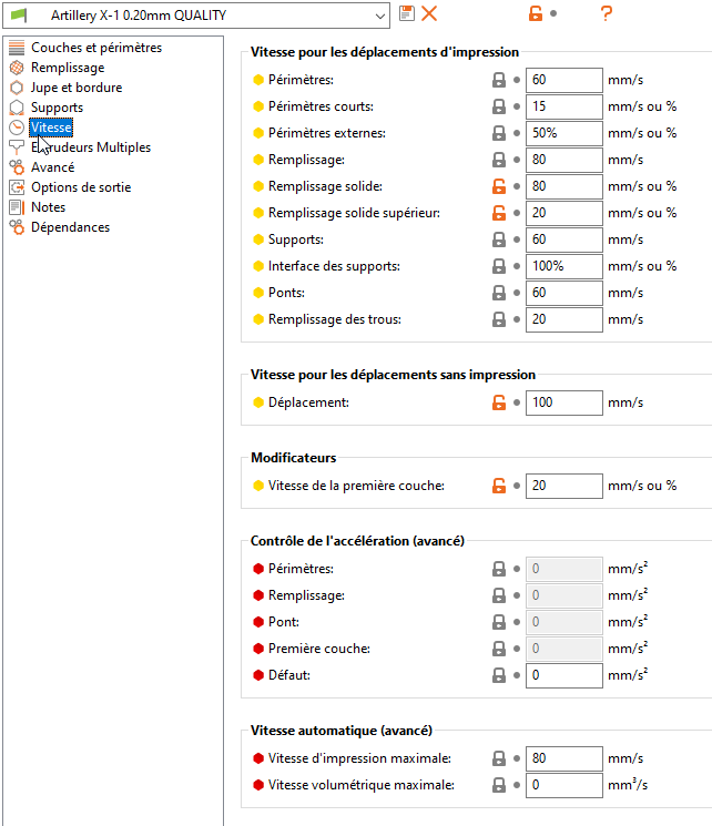

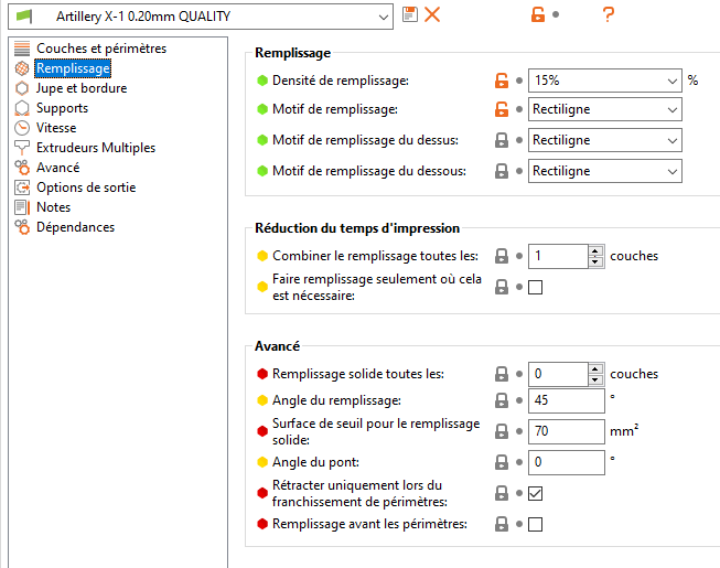

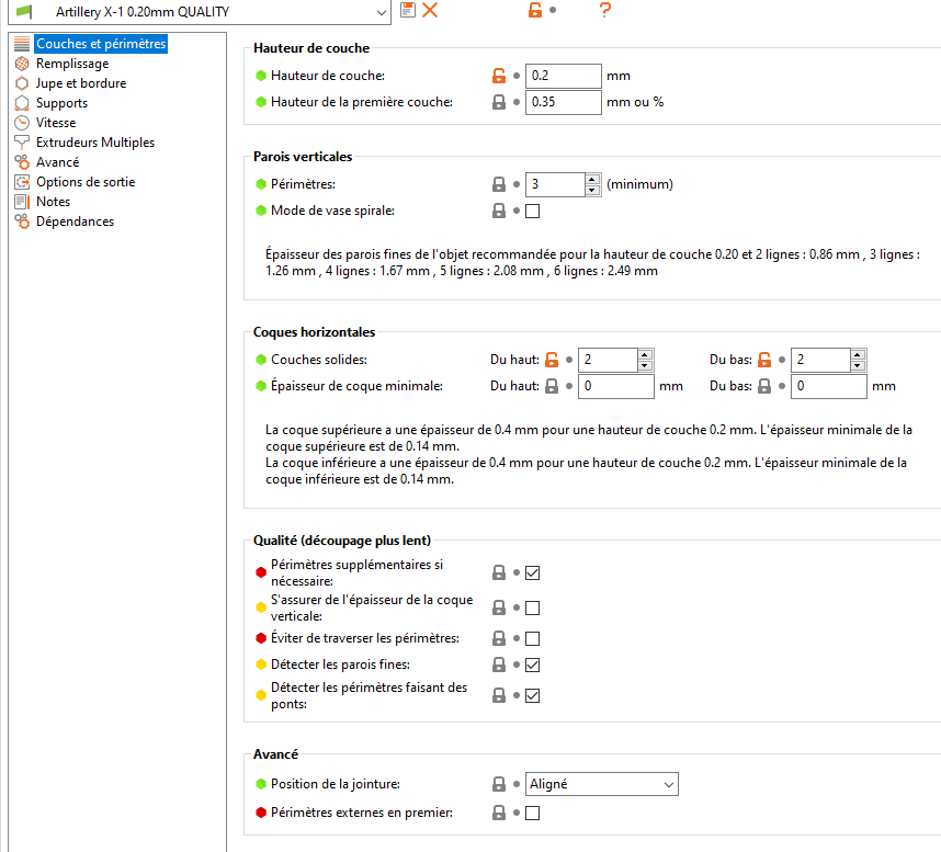

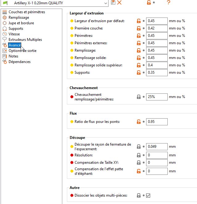

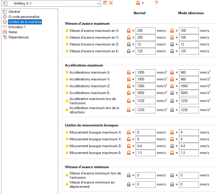

Maya35 Posté(e) Décembre 4, 2020 Posté(e) Décembre 4, 2020 Je suis en train de passer a prusaslicer et je me paye tout le profilage. Sur le net je vois certain profile non alignés avec les caractéristiques de l'imprimante. Ce n'est peut être pas grave mais quand même... sur la vitesse maximum de lextrudeur qui est à priori de 50 on trouve du 120mm/s.Je me demande si vos problèmes ne viendrait pas de paramètres incorrecte (acceleration et vitesses maxi,...)Si tu veux file moi le profil de ton slicer que le checkEnvoyé de mon SM-N960F en utilisant Tapatalk
pat34400 Posté(e) Décembre 5, 2020 Auteur Posté(e) Décembre 5, 2020 Il y a 12 heures, Maya35 a dit : Je suis en train de passer a prusaslicer et je me paye tout le profilage. Sur le net je vois certain profile non alignés avec les caractéristiques de l'imprimante. Ce n'est peut être pas grave mais quand même... sur la vitesse maximum de lextrudeur qui est à priori de 50 on trouve du 120mm/s. Je me demande si vos problèmes ne viendrait pas de paramètres incorrecte (acceleration et vitesses maxi,...) Si tu veux file moi le profil de ton slicer que le check Envoyé de mon SM-N960F en utilisant Tapatalk Merci beaucoup, voici les copies écrans des paramétrages que j'ai dans PrusaSlicer :
Maya35 Posté(e) Décembre 5, 2020 Posté(e) Décembre 5, 2020 (modifié) En dehors du fait que ce n'est pas le paramétrage du printer Vitesse : Couche solide 3 Remplissage solide 20 Remplissage solide supérieur 15 Ratio de flux 1 Ta vitesse de remplissage des solides à 80 est elevee (à priori tu l'a modifié ?) pour les profils X1 elle est à 20 normalement Modifié (le) Décembre 5, 2020 par Maya35
pat34400 Posté(e) Décembre 5, 2020 Auteur Posté(e) Décembre 5, 2020 il y a 31 minutes, Maya35 a dit : En dehors du fait que ce n'est pas le paramétrage du printer Vitesse : Couche solide 3 Remplissage solide 20 Remplissage solide supérieur 15 Ratio de flux 1 Ta vitesse de remplissage des solides à 80 est elevee (à priori tu l'a modifié ?) pour les profils X1 elle est à 20 normalement Ha oui ok, désolé, c'est mon troisième jour avec une imprimante 3D !
Maya35 Posté(e) Décembre 5, 2020 Posté(e) Décembre 5, 2020 Fait un test en modifiant les valeurs que je t'ai indiqué (dans 4 jours tu auras la même expérience que moi :) )Envoyé de mon SM-N960F en utilisant Tapatalk
MrMagounet Posté(e) Décembre 5, 2020 Posté(e) Décembre 5, 2020 Vitesse de remplissage des solides Par défaut sur des print de qualité je met 30 et en mode speed je suis a 60-80 (mais cela sur des print qui demande pas de qualité), Solide supérieur 30, pour les couches de coque j'en met 3 ( 2 c'est limite sur les zone sans remplissage fine).
Maya35 Posté(e) Décembre 5, 2020 Posté(e) Décembre 5, 2020 Oui mais vu les problèmes autant essayer en vitesse lente. Il pourra toujours accélérer après :)Envoyé de mon SM-N960F en utilisant Tapatalk
MrMagounet Posté(e) Décembre 5, 2020 Posté(e) Décembre 5, 2020 Oui pas faut. par contre de ce que je vois la il semble y avoir un problème de calibration de l'extrudeur. faut peux être vérifier cela avant d'aller dans les réglages de prusa Daniel.
