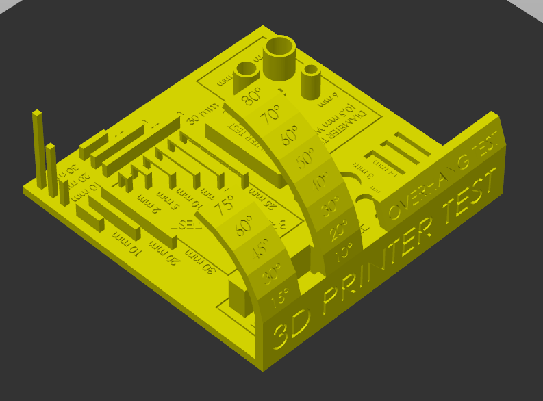

pat34400 Posté(e) Décembre 3, 2020 Auteur Partager Posté(e) Décembre 3, 2020 Ok, super d'avoir des réponses, pour le plateau, le cube de test est à 60°, j'ai lancé l'impression d'un autre bloc de test slicer avec Cura (photo dans le post). J'avais essayer avec PrusaSlicer, mais lorsque j'ai lancé l'impression, le bed ne montait pas en température, et j'ai cru qu'il y avait un problème. J'ai reslicer avec Cura, et même comportement au début. En fait, la buse monte d'abord en température, ensuite le bed chauffe, et une fois que tout est ok, l'impression se lance. Je vais voir ce que cela va donner. Au niveau de l'impression, le cube est pas trop mal pour un premier jet, mais je pense que l'on peut améliorer. Je débute dans l'impression, donc, il y a pas mal de chose à apprendre. Lien vers le commentaire Partager sur d’autres sites More sharing options...

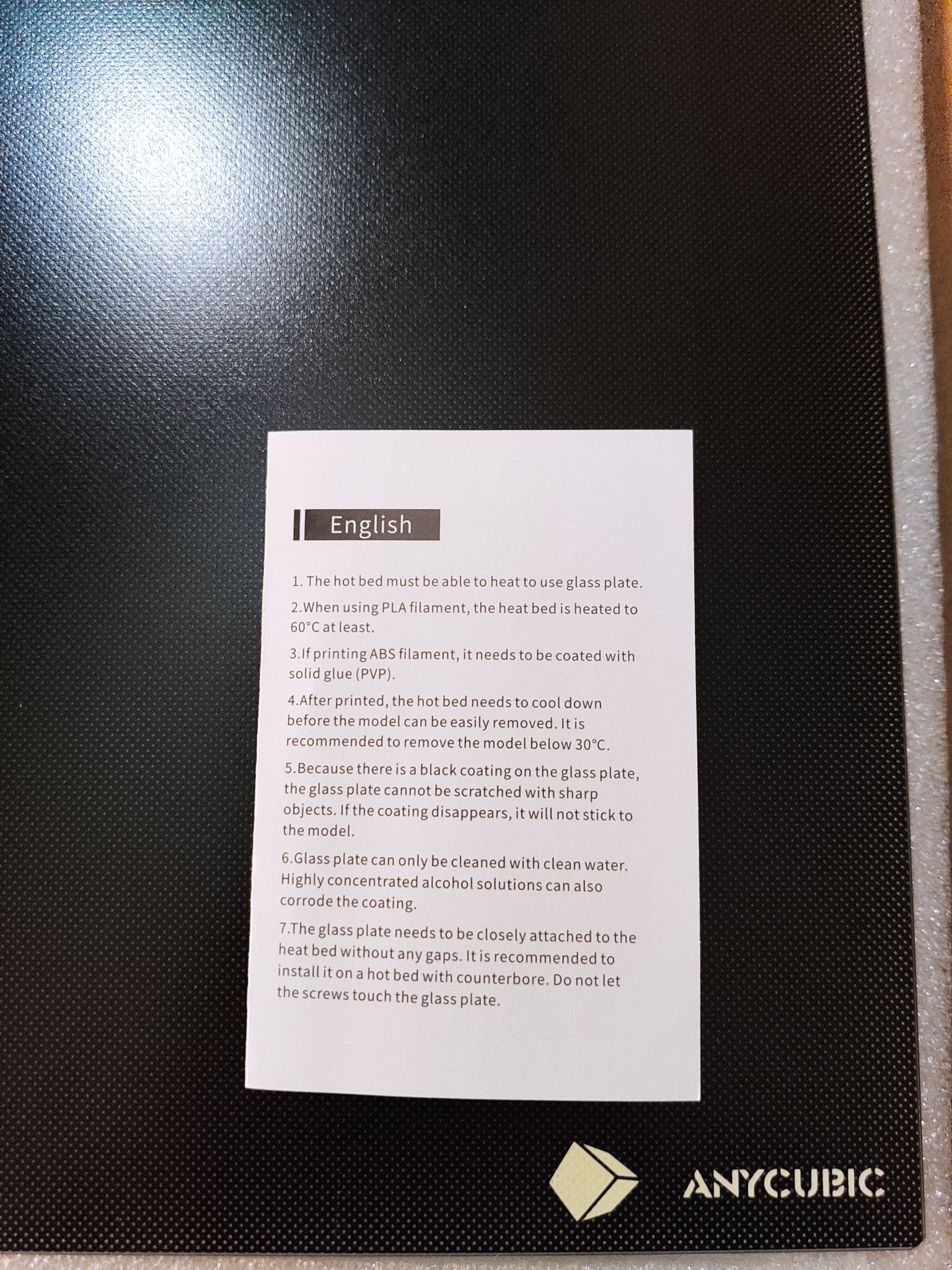

M1K3D0 Posté(e) Décembre 3, 2020 Partager Posté(e) Décembre 3, 2020 J'utilisais une vieille cale à bougie de 0.2 au début pour régler le bed c'est plutôt une bonne idée je trouve. Avec mon bed alu quand vraiment l'ultra base clipcée veux rien lâcher il me reste la solution du congélateur... Ou la pioche... Trêve de plaisanterie je vous joins la doc en english de ma dernière plaque de type ultrabase si ça peut aider + la Google traduction en Français 1. Le lit chaud doit pouvoir chauffer pour utiliser une plaque de verre. 2. Lors de l'utilisation du filament PLA, le lit chauffant est chauffé à 60 ° au moins. 3. Si impression de filament ABS, il doit être enduit de colle solide (PVP) 4. Après l'impression, le lit chaud doit refroidir avant que le modèle puisse être facilement retiré. Il est recommandé de retirer le modèle en dessous de 30 ° C. 5. Parce qu'il y a un revêtement noir sur la plaque de verre, la plaque de verre ne peut pas être rayée avec des objets pointus. Si le revêtement disparaît, il ne collera pas au modèle. 6. La plaque de verre ne peut être nettoyée qu'avec de l'eau propre. Les solutions alcooliques hautement concentrées peuvent également corroder le revêtement. 7. La plaque de verre doit être étroitement attachée au lit chauffant sans aucun espace. Il est recommandé de l'installer sur un lit chaud avec un contre-alésage. Ne laissez pas les vis toucher la plaque de verre. Lien vers le commentaire Partager sur d’autres sites More sharing options...

MrMagounet Posté(e) Décembre 3, 2020 Partager Posté(e) Décembre 3, 2020 @M1K3D0 tu as pris un verre ultra base anycubic pour ta X1 ? Du coup eux recommande nettoyage a l'eau c'est bon a savoir eviter l'acool su l'utrabase alors que sur PEI c'est recommandé Merci l'ami Lien vers le commentaire Partager sur d’autres sites More sharing options...
