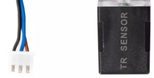

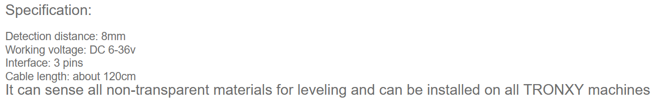

Yellow T-pot Posté(e) Décembre 19, 2020 Posté(e) Décembre 19, 2020 Bizarre, rien n'est précisé sur la nature de ce capteur mais ça semble être un hybride entre induction et capacitif... Il est dit: matières non transparentes (donc pas ok pour le verre) mais pas uniquement matières métalliques...donc ?
XtremZack Posté(e) Décembre 19, 2020 Auteur Posté(e) Décembre 19, 2020 quand j'ai envoyé un message a tronxy ils m'ont dit pour le metal c'est celui la https://www.tronxyonline.com/Tronxy-Blue-Auto-Leveling-Sensor(suit-for-X5-and-XY-series)-p502421.html Et pour tout le reste c'est celui la https://www.tronxyonline.com/Tronxy-Blue-Auto-Leveling-Sensor(suit-for-X5-and-XY-series)-p502421.html
XtremZack Posté(e) Décembre 19, 2020 Auteur Posté(e) Décembre 19, 2020 voici le vrai message Hello, Glad to hear from you. Sorry, our printer only supports Tronxy sensors. We have two types of sensors. The blue sensor can only sense metal, and the black sensor can sense everything. Blue sensor: https://www.tronxyonline.com/Tronxy-Blue-Auto-Leveling-Sensor%EF%BC%88suit-for-X5-and-XY-series%EF%BC%89-p502421.html Black sensor: https://www.tronxyonline.com/Tronxy-Black-TR-Auto-Leveling-Sensor-p1486299.html

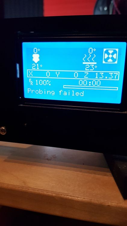

XtremZack Posté(e) Janvier 26, 2021 Auteur Posté(e) Janvier 26, 2021 J'ai réussi à connecter le capteur il détecte bien la plaque a une certaine distance mais quand je lance le bed leveling il prend la mesure au premier point mais la buse s'écrase contre le plateau donc j'arrête l'imprimante de suite et il me met "probing failed" en message d'erreur
Yellow T-pot Posté(e) Janvier 26, 2021 Posté(e) Janvier 26, 2021 Au premier point du nivellement auto, ton capteur est bien au dessus du plateau et il passe bien au rouge ? Je pense que non, ce qui voudrait bien dire que les valeurs de X et Y offset du capteur définies dans son firmware ne sont pas pour cette position du capteur. Si ton capteur est à gauche, il faudrait peut-être le passer à droite de la buse et refaire le test.
