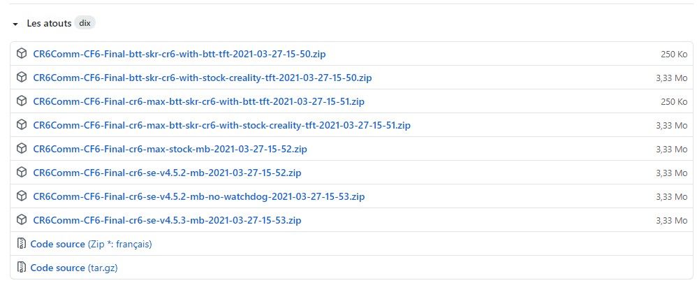

romy Posté(e) Avril 17, 2021 Partager Posté(e) Avril 17, 2021 Il y a 2 heures, fran6p a dit : @romy https://github.com/CR6Community/Marlin/releases/tag/v2.0.7.3-cr6-community-release-6 Ok merci mais j'y étais, puis dans cette liste là, je choisis lequel ? merci Lien vers le commentaire Partager sur d’autres sites More sharing options...
fran6p Posté(e) Avril 17, 2021 Partager Posté(e) Avril 17, 2021 As-tu lu le descriptif, certes en anglais (tout en bas de mon lien) ? En fait ça dépend de la carte mère installée dans ta CR6-SE. Quelle est sa version (c'est indiqué sur la CM donc il faut ouvrir le boitier)? Carte Creality ou BigTreeTech (ça normalement tu dois le savoir si tu as remplacé la carte d'origine par une autre)? La mienne provenant du Kickstarter, la CM est en 4.5.2 (j'ai également au cas où une BTT). Donc pour le firmware, il faut que je prenne celui nommé : Citation File name Description SHA256 hash --------- ----------- ----------- CR6Comm-CF6-Final-cr6-se-v4.5.2-mb-2021-03-27-15-52.zip CR-6 SE (v4.5.2 motherboard) D656E2A53A62EFAC52308210E1D4466CF0B966A7E748A36A6151D9DA51C6D2B7 CR6Comm-CF6-Final-cr6-se-v4.5.2-mb-no-watchdog-2021-03-27-15-53.zip CR-6 SE (v4.5.2 motherboard) (no watchdog - caution - thermal runaway possible!) AD4122A8EC477D48D713D84BC2C24CCED92F17079FC65712918101C0F89C6779 CR6Comm-CF6-Final-cr6-se-v4.5.3-mb-2021-03-27-15-53.zip CR-6 SE (v4.5.3 or v1.1-ERA motherboard) 1F713C01A02D6380B16EE64D877B40068F18166BA554B4A36FD0CD450652A185 CR6Comm-CF6-Final-btt-skr-cr6-with-stock-creality-tft-2021-03-27-15-50.zip CR-6 SE with BigTreeTech SKR CR6 and stock Creality screen AA67A30BB7045F8B5C8C1C7C276B2258B746AE2C49237C9255447DFFDFE47FBF CR6Comm-CF6-Final-btt-skr-cr6-with-btt-tft-2021-03-27-15-50.zip CR-6 SE with BigTreeTech SKR CR6 and BTT TFT D93197F196432635FAF20648410CE9ECB20DE7737BF54E97C5B663A55139541F Si tu as la même carte et qu'après flashage, ton imprimante redémarre (reboot) seule alors il faudra installer celui qui comporte dans le nom de fichier le «no-watchdog». Si ta carte est en version 4.5.3, prendre celui dont le nom comporte cr6 et v4.5.3 Si tu as remplacé la carte originelle par une BTT, je te laisse trouver celui que tu dois prendre Si tu veux compiler ton propre firmware, tu récupères le «source files» 1 Lien vers le commentaire Partager sur d’autres sites More sharing options...
