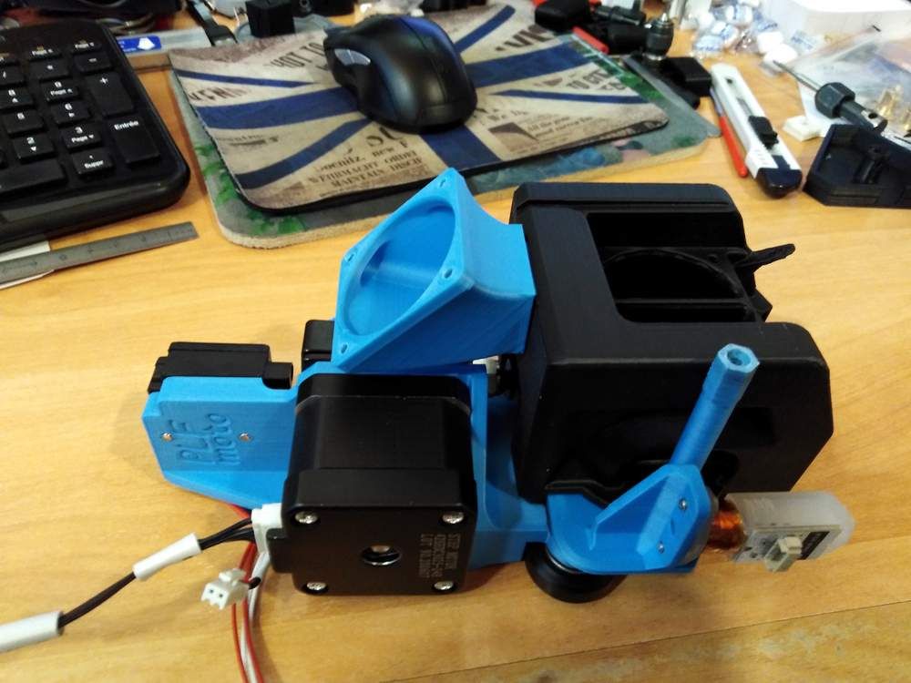

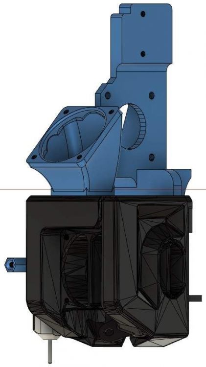

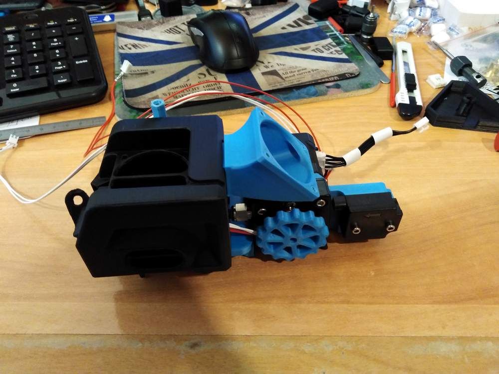

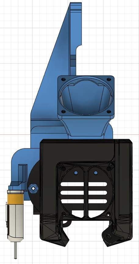

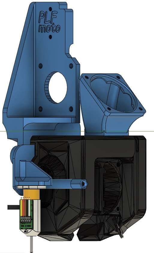

PLFmoto Posté(e) Janvier 1, 2021 Auteur Partager Posté(e) Janvier 1, 2021 Du coup, sa nouvelle tête va ressembler à ça : 1 Lien vers le commentaire Partager sur d’autres sites More sharing options...

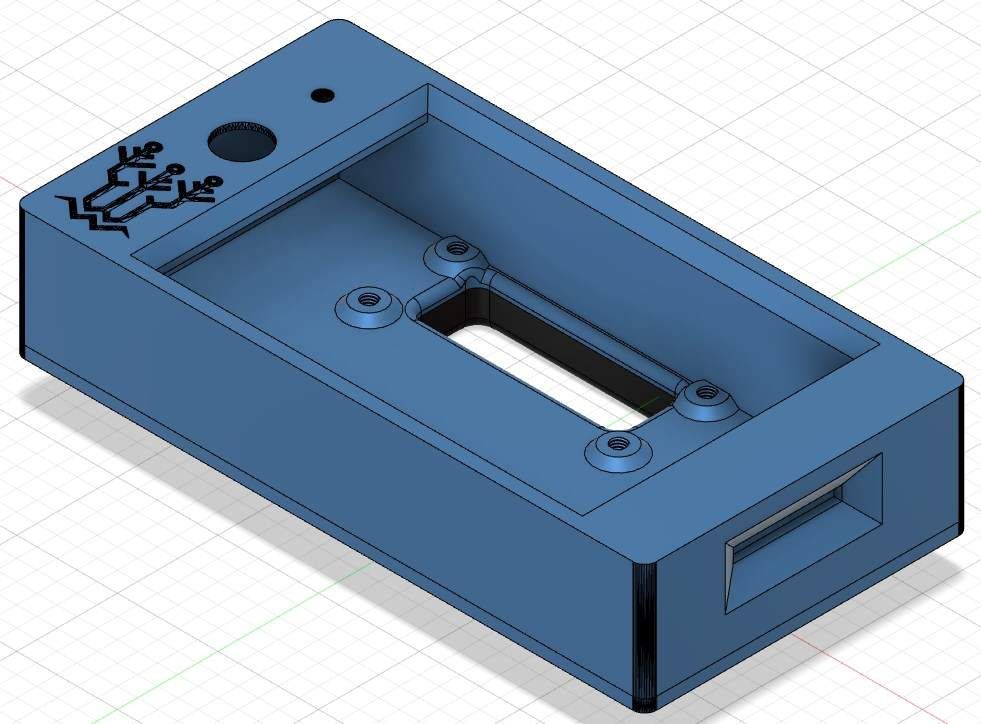

PLFmoto Posté(e) Janvier 1, 2021 Auteur Partager Posté(e) Janvier 1, 2021 (modifié) Et son nouveau boitier écran pour le TFT43 : Modifié (le) Janvier 1, 2021 par PLFmoto 2 Lien vers le commentaire Partager sur d’autres sites More sharing options...

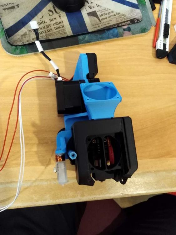

PLFmoto Posté(e) Janvier 4, 2021 Auteur Partager Posté(e) Janvier 4, 2021 Sinon, voilà le tafe de la journée d'hier 1 Lien vers le commentaire Partager sur d’autres sites More sharing options...
Maeke Posté(e) Janvier 4, 2021 Partager Posté(e) Janvier 4, 2021 (modifié) Un poil encombrant! Du coup tu utilises l'extrudeur d'origine ou tu l'as changé? Modifié (le) Janvier 4, 2021 par Maeke Lien vers le commentaire Partager sur d’autres sites More sharing options...
PLFmoto Posté(e) Janvier 5, 2021 Auteur Partager Posté(e) Janvier 5, 2021 L'extruder d'origine mais fixé par 4 pts eu non pas 3 comme à l'origine... Oui, forcément, ça monte en hauteur... surtout avec le détecteur de filament (d'origine aussi) L'écran est les câbles sont en commandes Lien vers le commentaire Partager sur d’autres sites More sharing options...
Maeke Posté(e) Janvier 5, 2021 Partager Posté(e) Janvier 5, 2021 Perso j'aurais mis un meilleur extrudeur. Lien vers le commentaire Partager sur d’autres sites More sharing options...

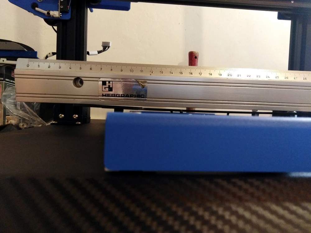

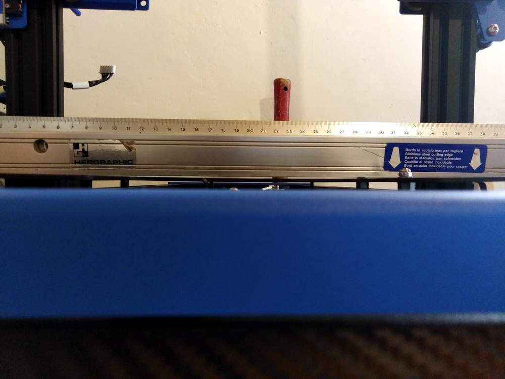

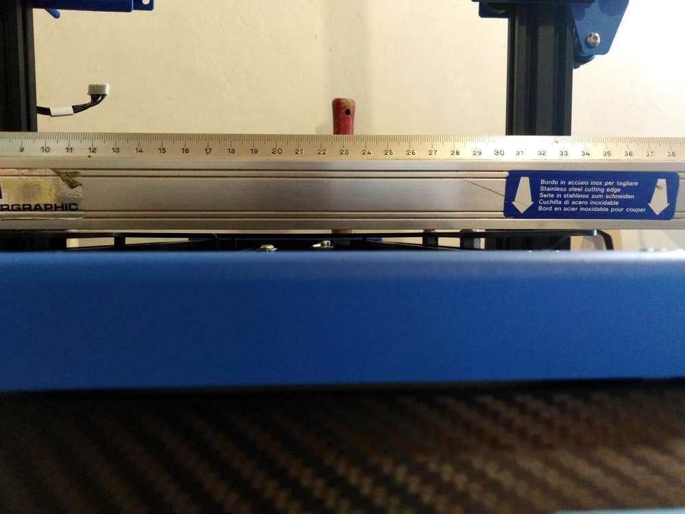

PLFmoto Posté(e) Janvier 7, 2021 Auteur Partager Posté(e) Janvier 7, 2021 (modifié) Essais de shunter le détecteur de filament. @Maeke Je verrais par la suite Un peu de news, le projet avance bien (même si lentement) le nouvelle écran est en route Par contre, j'ai découvert une nouvelle "malfaçon" sur cette machine, le chariot du bed est très (trop) fin et du coup, ben avec les galets qui doivent être un minimum en contact, ça donne ça : Bon, c'est pas méchant non plus, mais bon, ne serait-ce qu'un mm de plus en épaisseur ou 2/3 renforts et c'était bon... J'ai aussi remarqué des pts dur sur les vis du Z... Je vais voir avec les écrou anti-jeux si c'est mieux... Modifié (le) Janvier 7, 2021 par PLFmoto Lien vers le commentaire Partager sur d’autres sites More sharing options...
Maeke Posté(e) Janvier 7, 2021 Partager Posté(e) Janvier 7, 2021 ouch! Lien vers le commentaire Partager sur d’autres sites More sharing options...

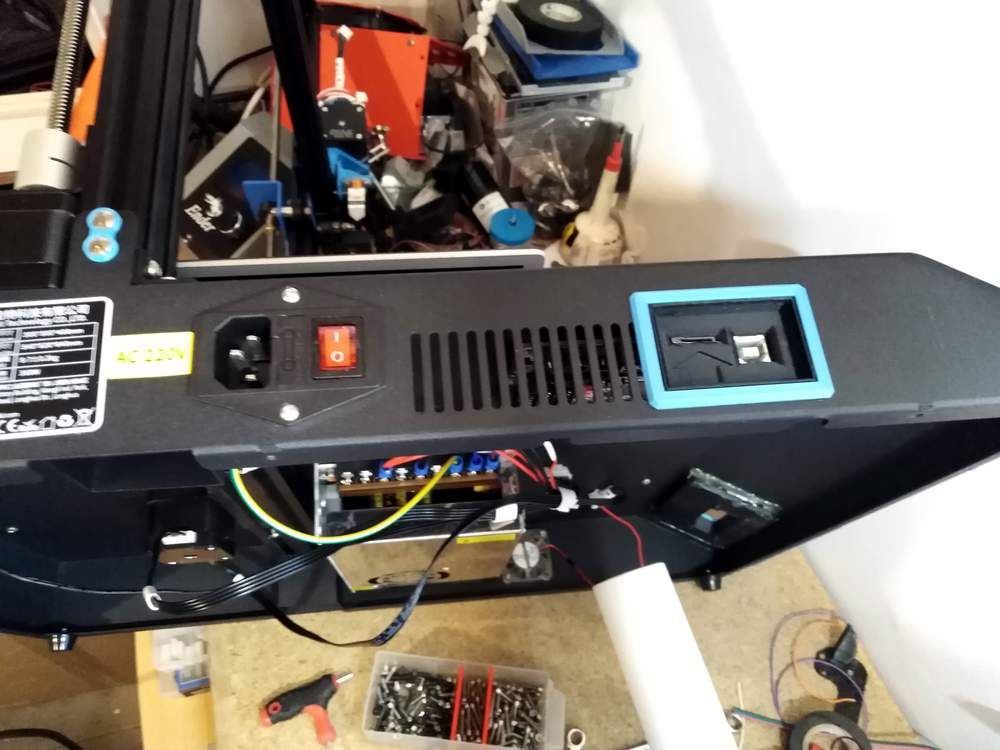

Jerome Duluc Posté(e) Janvier 10, 2021 Partager Posté(e) Janvier 10, 2021 (modifié) salut @PLFmoto je vois que la transformation prend forme. Tu as décidé quoi pour la prise tu la remplaces ou tu as trouvé un modèle de prise pour faire l'adaptation ? J'ai reçu la mienne cette semaine, je lui ai trouvé quelques problèmes dés le déballage. - J'avais un écrou marteau pour fixer le portique manquant, il était tombé dans le socle - une tige filetée qui n'était pas fixée - bien évidemment la hotend pas droite ainsi que le bloc de chauffe - les vis qui tiennent la barre X sur l'équerre côté droit qui n'étaient pas serrées. Je trouve que la configuration des déplacements des axes est très mal faite en X et Y qui sont beaucoup trop lent par rapport aux déplacement Z pour le nivellement automatique ça fait perdre beaucoup de temps par rapport à mon AM8 bltouch. Sinon le chien est très bien ressorti pour une première impression mais ils pourrait fournir toutes les informations de profile utilisées pour le faire et pas seulement partiellement. Par contre j'ai un souci pour connecter mon octopi dessus entre le port/braudate. Je pense qu'une mks sera vite commandée ainsi qu'un bltouch pour la faire évoluer. Modifié (le) Janvier 10, 2021 par Jerome Duluc Lien vers le commentaire Partager sur d’autres sites More sharing options...
