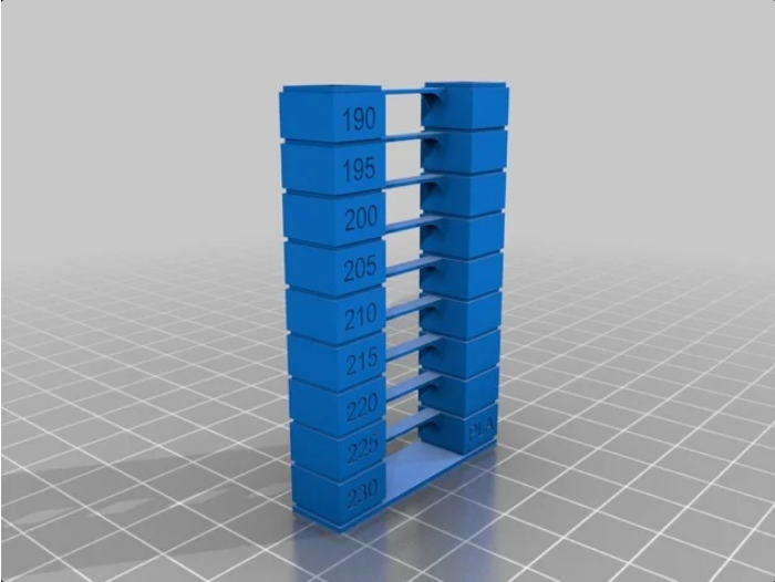

à première vue, comme ça, tes températures semblent un peu élevées pour du PLA.
As tu testé ton filament avec une tour test température? c'est déjà une première chose à faire pour voir à quelle température ton filment se comporte le mieux. Tu en trouvera de nombreuses sur thingiverse. Voir exemple ci dessous:
ensuite, si tu veux une impression plus fine, faut se mettre en 0.2 maxi de hauteur de couche (voir moins si ton imprimante le permet) mais le temps de print va forcément être beaucoup plus long.
pour finir, mais ça c'est mes réglages perso (donc tout le monde ne sera pas d'accord avec ça), concernant la 1er couche (first layer), moi je la fait à 0.2...mais certains préconise 0.3... tu es à 0.4, c'est peut être un peu trop... là encore, faire des tests.

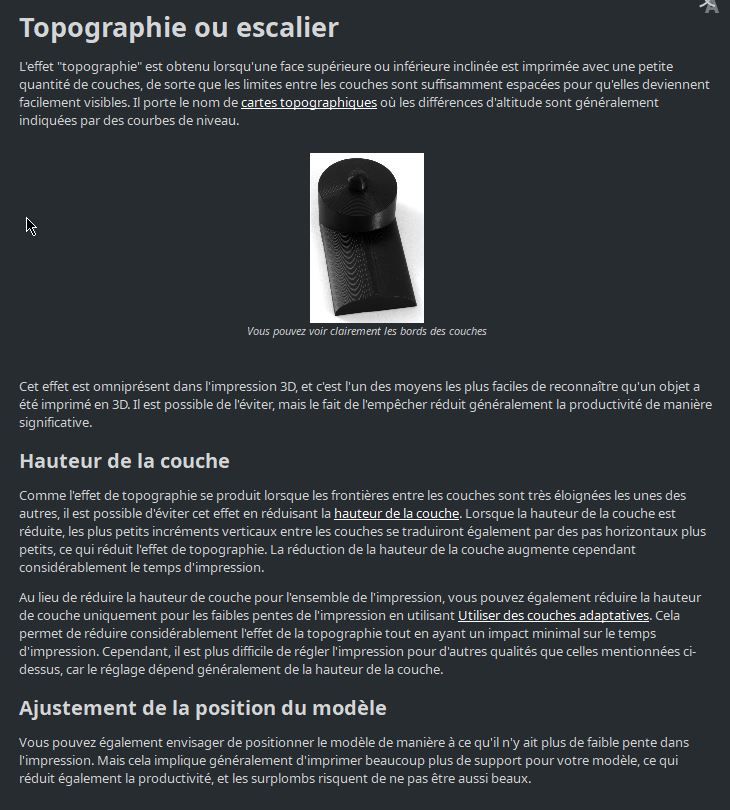

La «couture» (Z seam) sur ta troisième photo est très difficile à faire disparaitre complétement sur des modèles cylindriques: c'est le départ / arrivée de chaque couche qui commence au même endroit. Dans Cura (je ne connais pas MatterControl), on peut éventuellement utiliser la «roue libre» (le filament s'arrête d'extruder un peu avant la fin de la ligne ou demander des départs de lignes «aléatoires» (mais ça créera des surplus d'extrusion (blobs / zits) un peu partout si ta calibration (100 mm de filament à extruder = 100 mm de filament extrudé) et /ou ton débit ne sont pas bien réglés).
Ta hauteur de première couche devrait être dans l'intervalle (20 - 80 % du diamètre de ta buse donc 0,08 - 0.32 mm). Avec une hauteur de 0,4 pour une buse de 0,4 le filament n'est pas du tout «écrasé» et tu risques fortement un décollement de la pièce pendant l'impression.
Pour atténuer les quelques défauts sur la photo 2, augmente le nombre «top solid layers».
Ce que tu peux aussi essayer, c'est d'imprimer avec une largeur de ligne de 110 - 120 % du diamètre de la buse (0,44 - 0,48 mm au lieu de 0,4).

Pour compléter le défaut visible (mais pas excessif 😉 ) de la photo 2, Cura permet d'ajouter un greffon (Cura Settings Guide) qui explicite une grande partie des réglages. Il y a même une section «troubleshooting» (dépannage) qui liste les principaux défauts et tente d'apporter des réponses. Ton défaut ressemble beaucoup à l'«effet d'escalier» / topographie :
458087233_topographie-escalier-CuraSettingsGuide(2.4.0).thumb.jpg.67f0d9bdd455f7073481ccda0ae765a2.jpg
