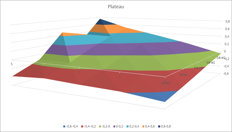

Pour aider au nivellement, je te conseille de régler ton plateau avec les molettes. Parce qu'actuellement, il penche un peu trop vers l'avant et la droite:

Ca permet de dégrossir. Ensuite, tu lances la commande G29 qui permet de palper le plateau ( c'est les 25 points de mesure avec le BLTouch).

donc si je comprend bien (attend il est tard c'est bon hein lol) étalonnage sur la machine (ce que tu appel palpé) puis G28 - G29 - M500 - G28 - M420 S1 - M420 S1 Z1 si j'ai bien tout compris (dsl le codage très peu pour moi c'est plus m'a copine qui gère sa)
sur l'image ont est d'accord sa ne viens pas de la machine mais du croquis (je pense qu'il à voulu faire les bords mais vue qu'il n'y à rien en dessous sa tombe direct)
