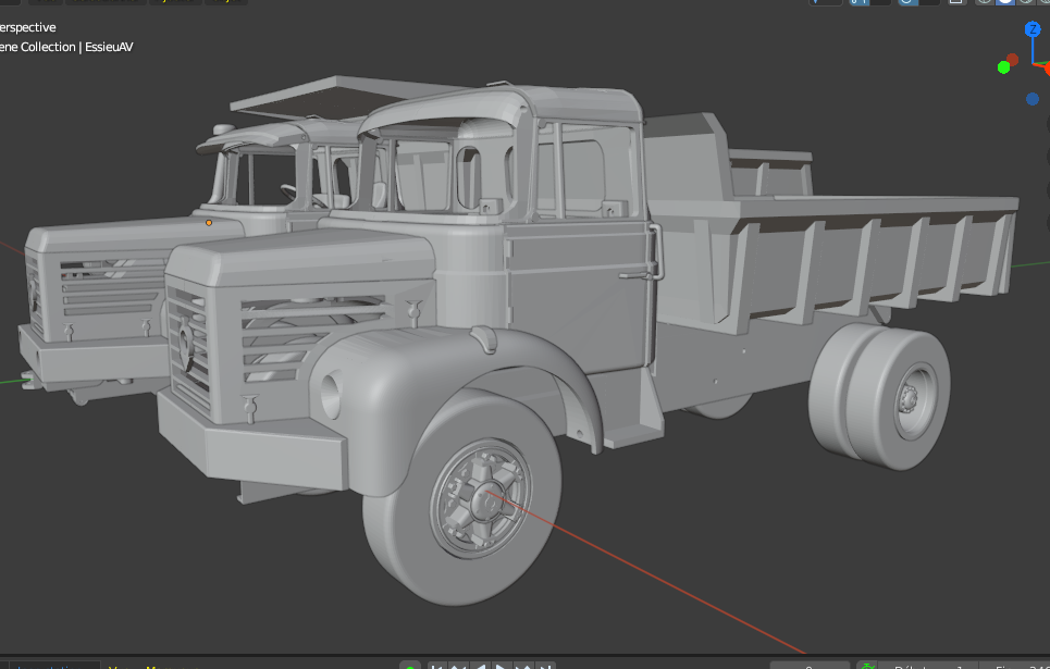

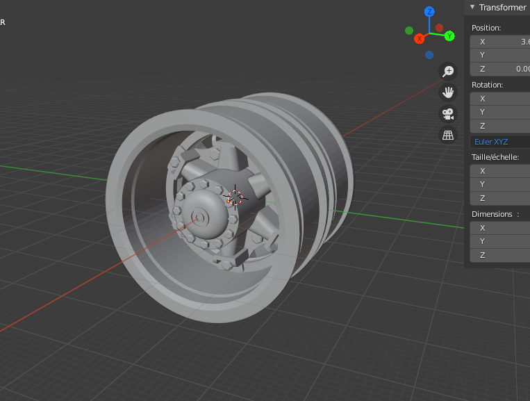

Salut @Herve64, ça ne nous dit pas pourquoi tu as décidé de passer de FreeCAD à Blender ? c'est quoi la motivation première ? J'avoue que je testerai bien la version 2.9 mais la complexité du logiciel me freine pas mal.
Bonjour, @Yellow T-pot. Il me semblait que j'avais mentionné le pourquoi du comment de la migration vers BLENDER, mais j'ai du zapper... 😉  FreeCAD ne permet d'extruder que dans le sens vertical ou a été faite l'esquisse; d'autre part, certaines courbes sont impossibles à faire si la surface contient déjà une courbe dans une autre direction (je sais pas si je me fais bien comprendre...)  Le tout est que le côté surfacique de BLENDER permet des modélisations, des modifications de pièces qui  ne sont pas possibles avec FreeCAD  qui est un pur "paramétrique". tu peux extruder une face , une arête dans le sens que tu veux...
Avant la version 2.80 je crois que autodesk et Dassault avaient mis des copyright sur la simple façons de réaliser un cercle..... du coup, c'était une galère avec BLENDER pour faire le moindre cercle... le problème a été contourné ou le copyright levé et maintenant de simples fonctions comme ça, sont devenues simples à réaliser.
Plonge toi dans cette version 2.90 ou 2.91 (qui vient de sortir) et tu verras, si tu avais essayé des versions antérieures à la 2.80, tu vas être surpris car certaines fonctions sont beaucoup plus faciles à mettre en oeuvre, le log est beaucoup plus ergonomique et les raccourcis clavier très faciles à mémoriser...  Dans les débuts, il te faut en apprendre une douzaine pour commencer à faire des trucs sympas puis.... tu verras, en regardant les tutos (nombreux sur youtube) Je me forme et je regarde beaucoup ceux de MYKOL qui explique très bien, je réalise en même temps ses exemples et ça va très vite pour apprendre... commence par ceux qui traites des raccourcis et des erreurs de débutants... ensuite tu passeras aux cours très facilement .

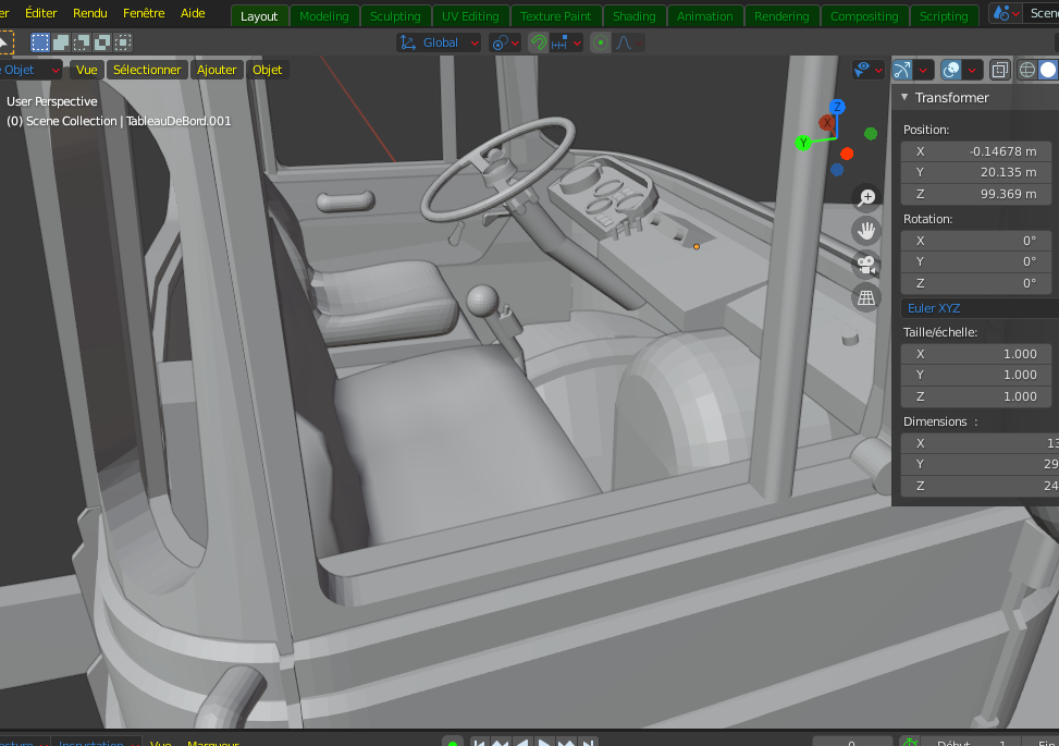

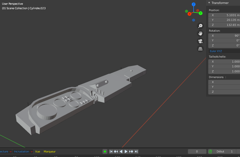

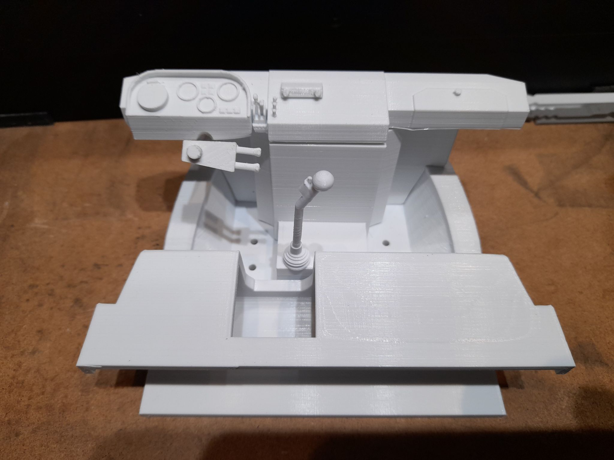

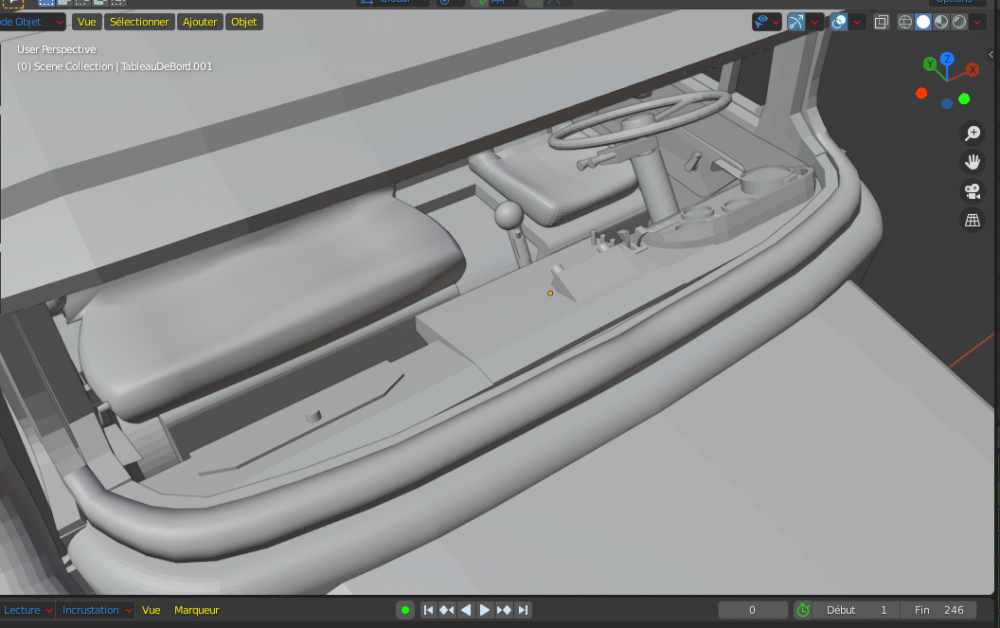

Quelles petites avancées... le tableau de bord !

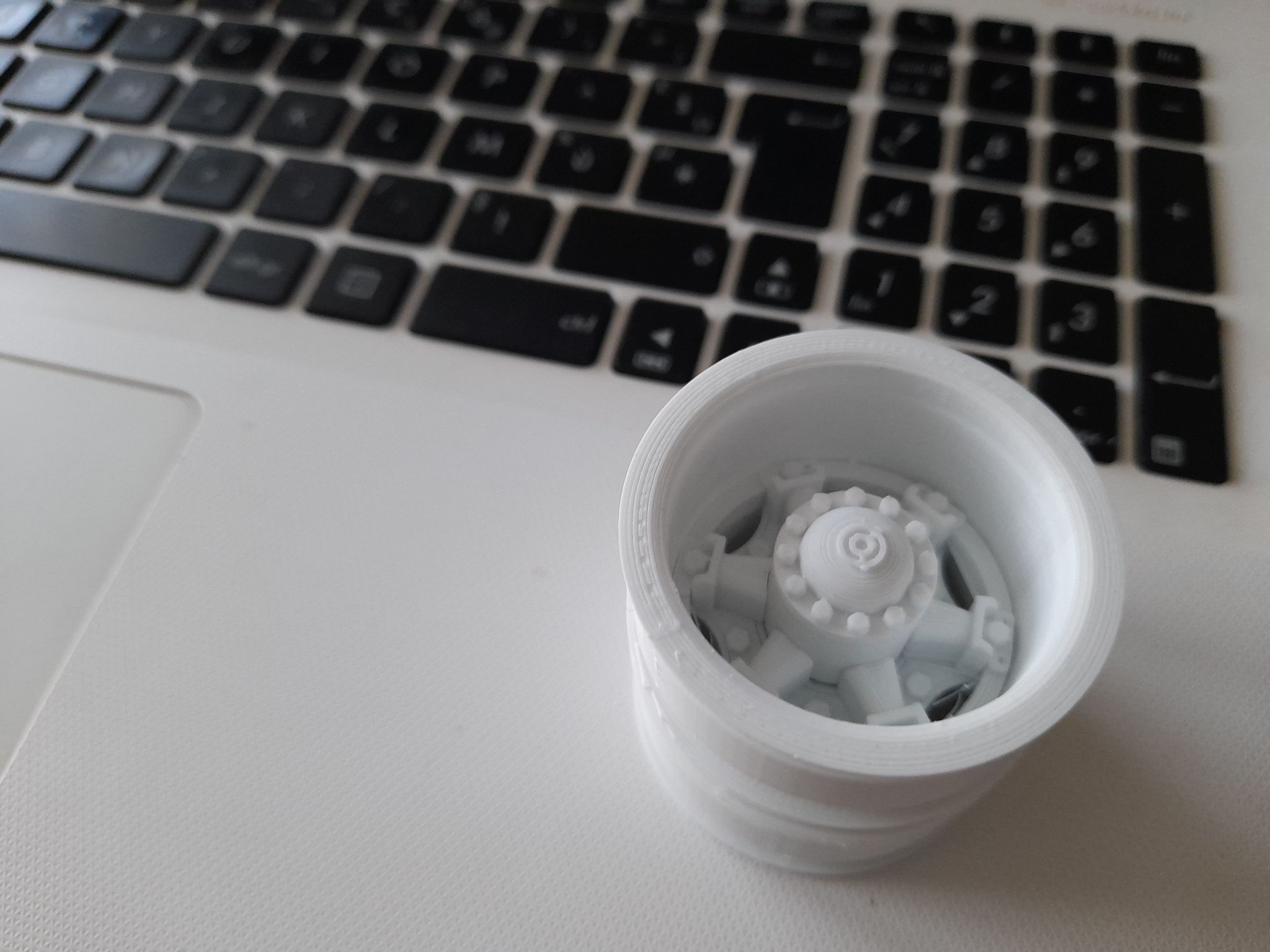

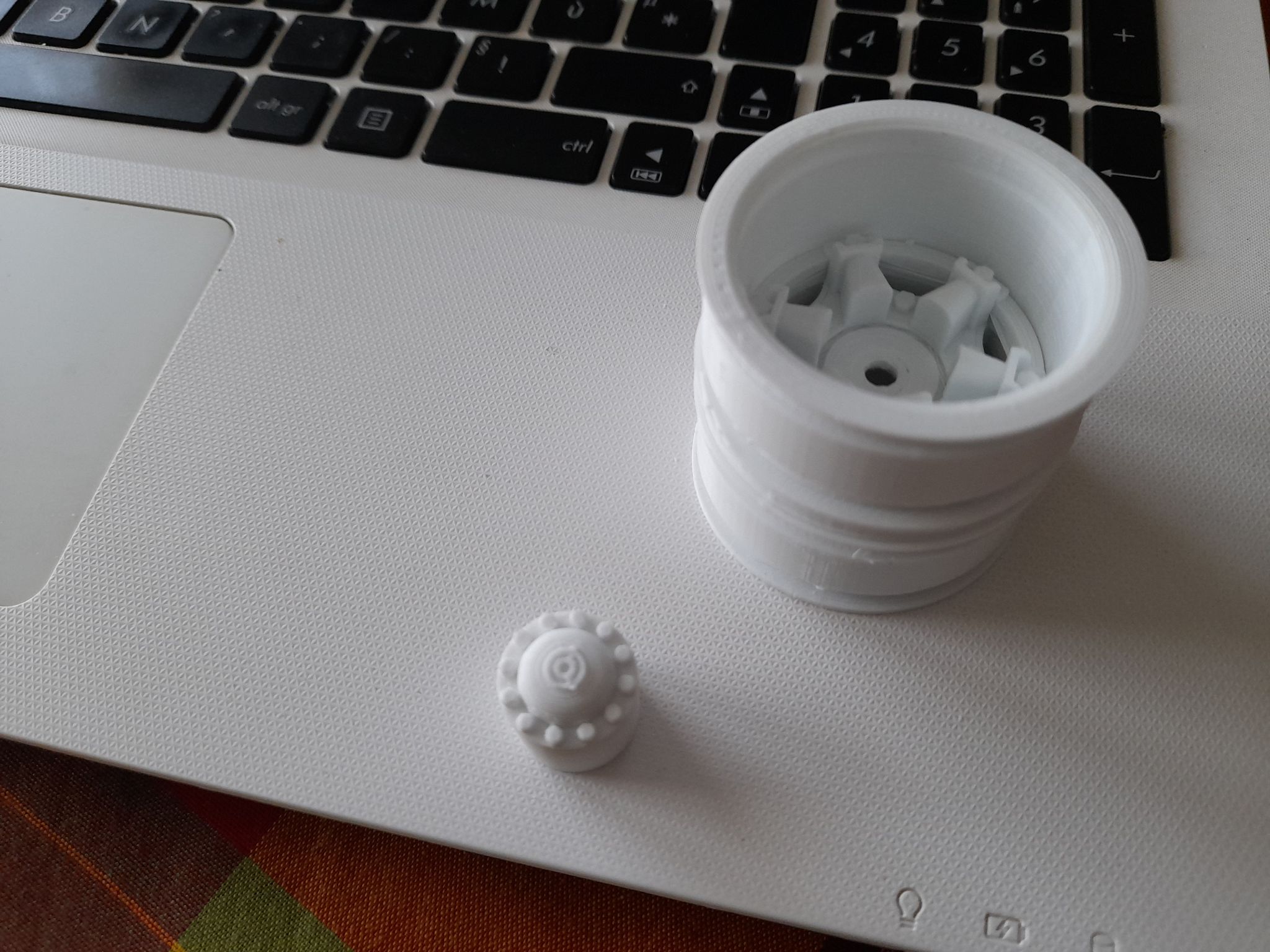

et les jantes "artillerie" arrière.... 😉

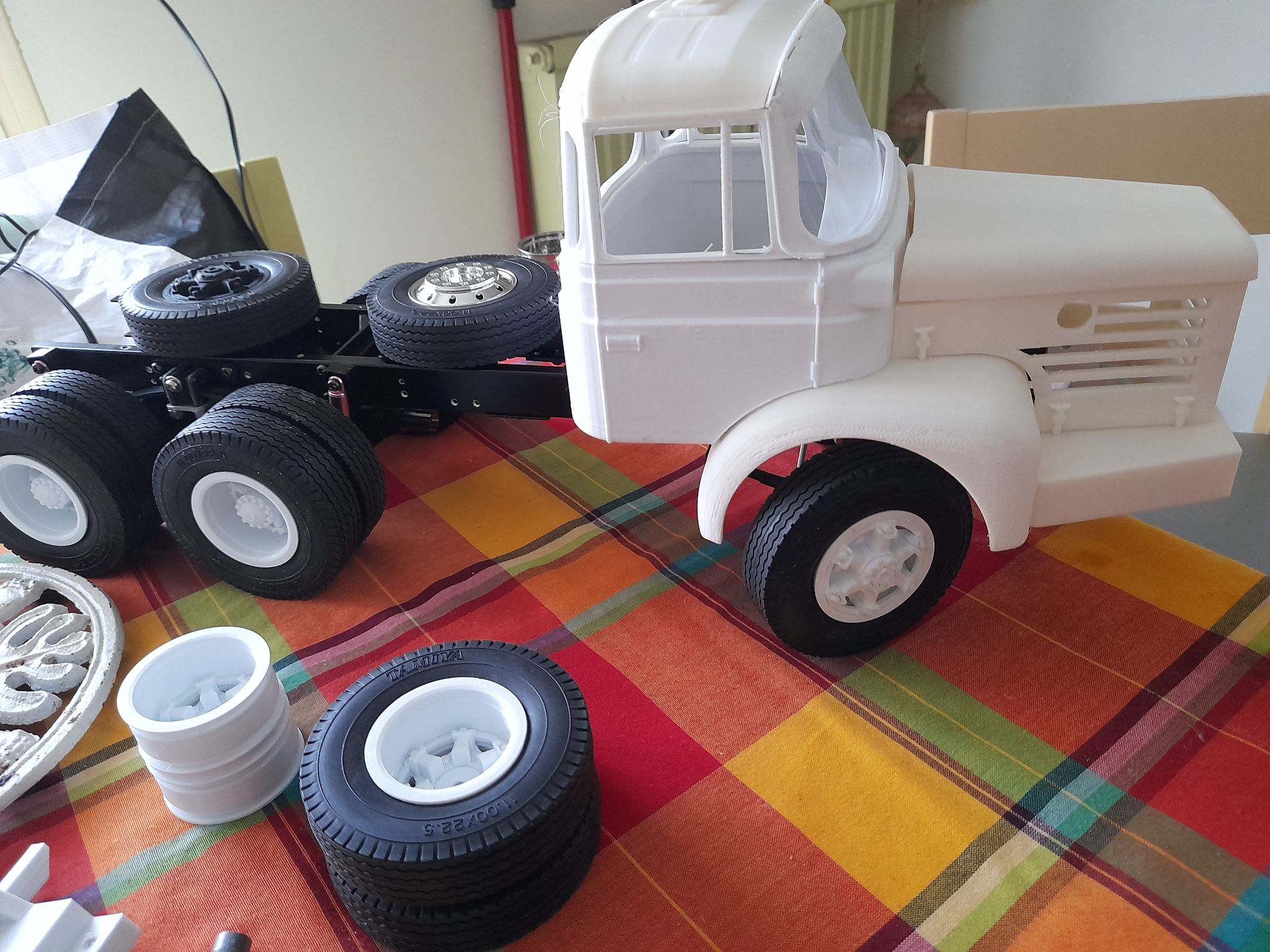

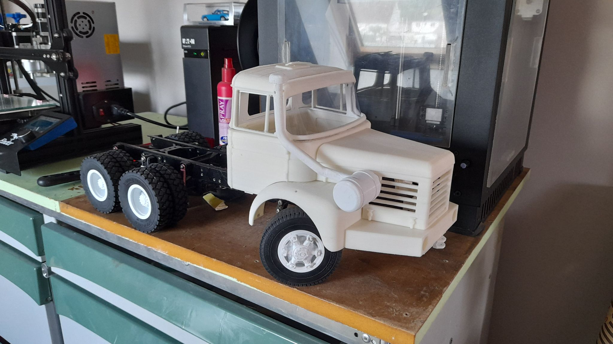

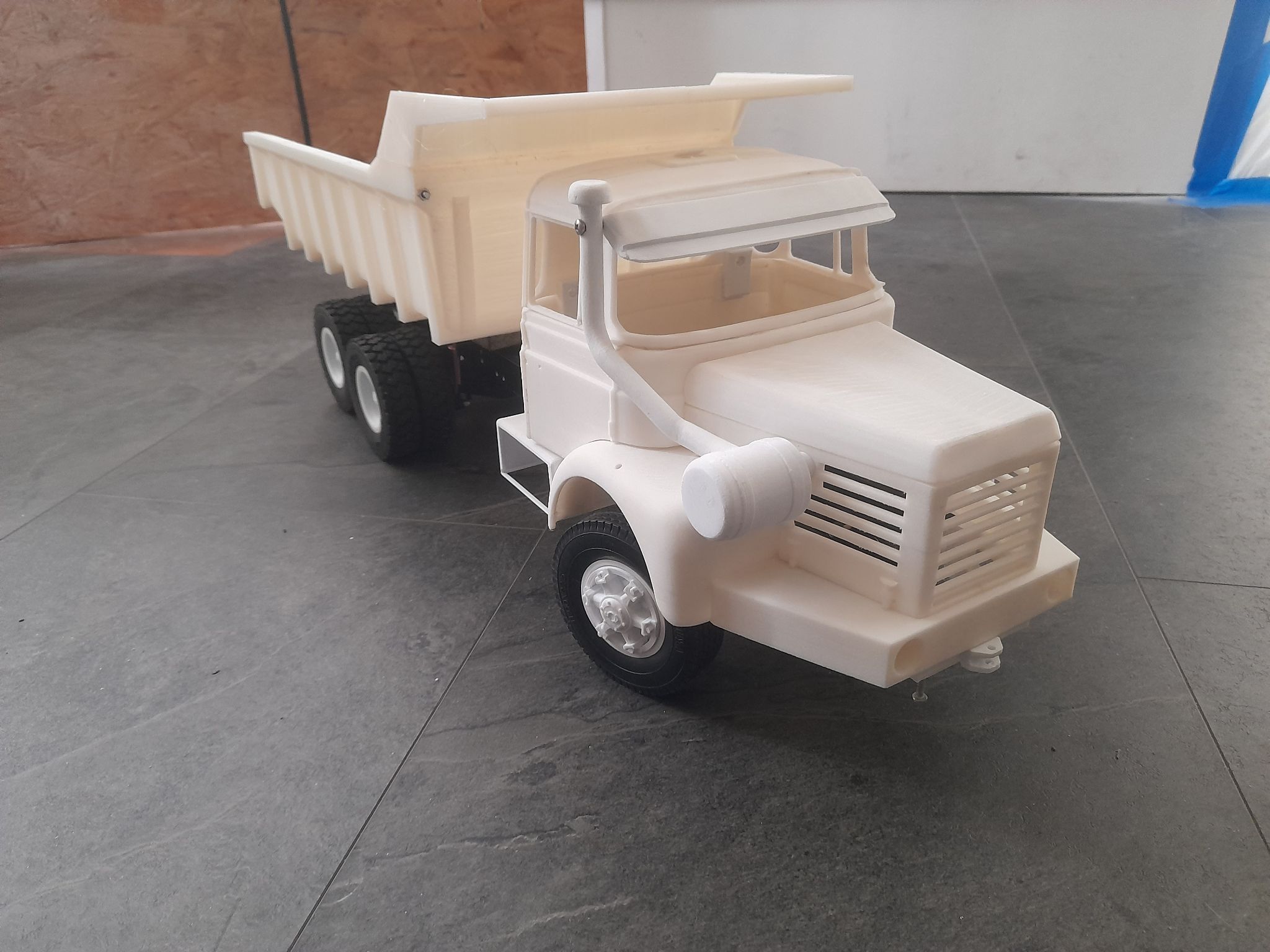

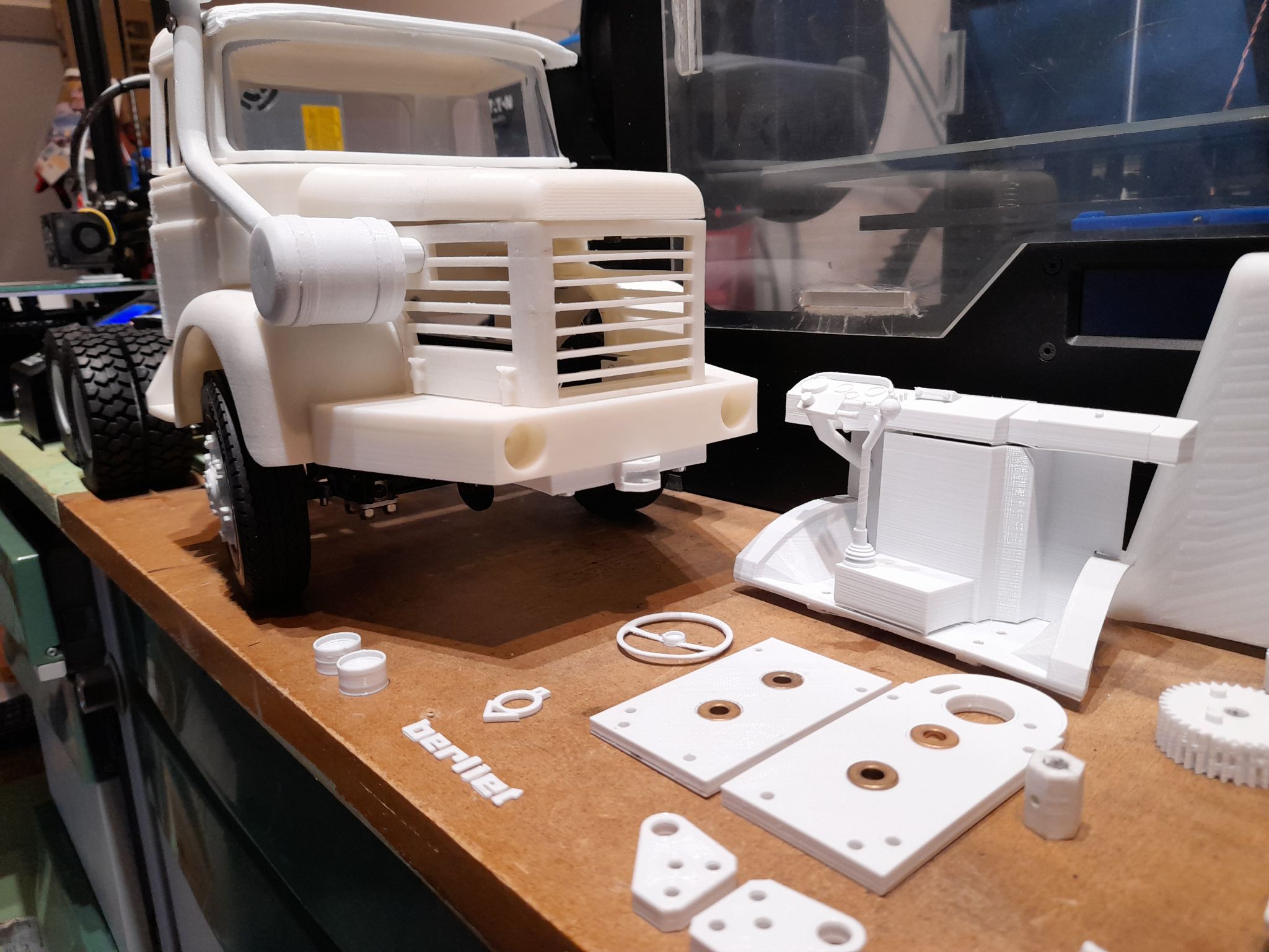

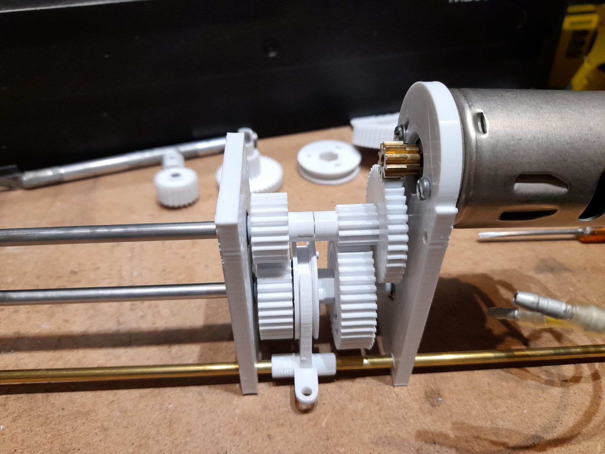

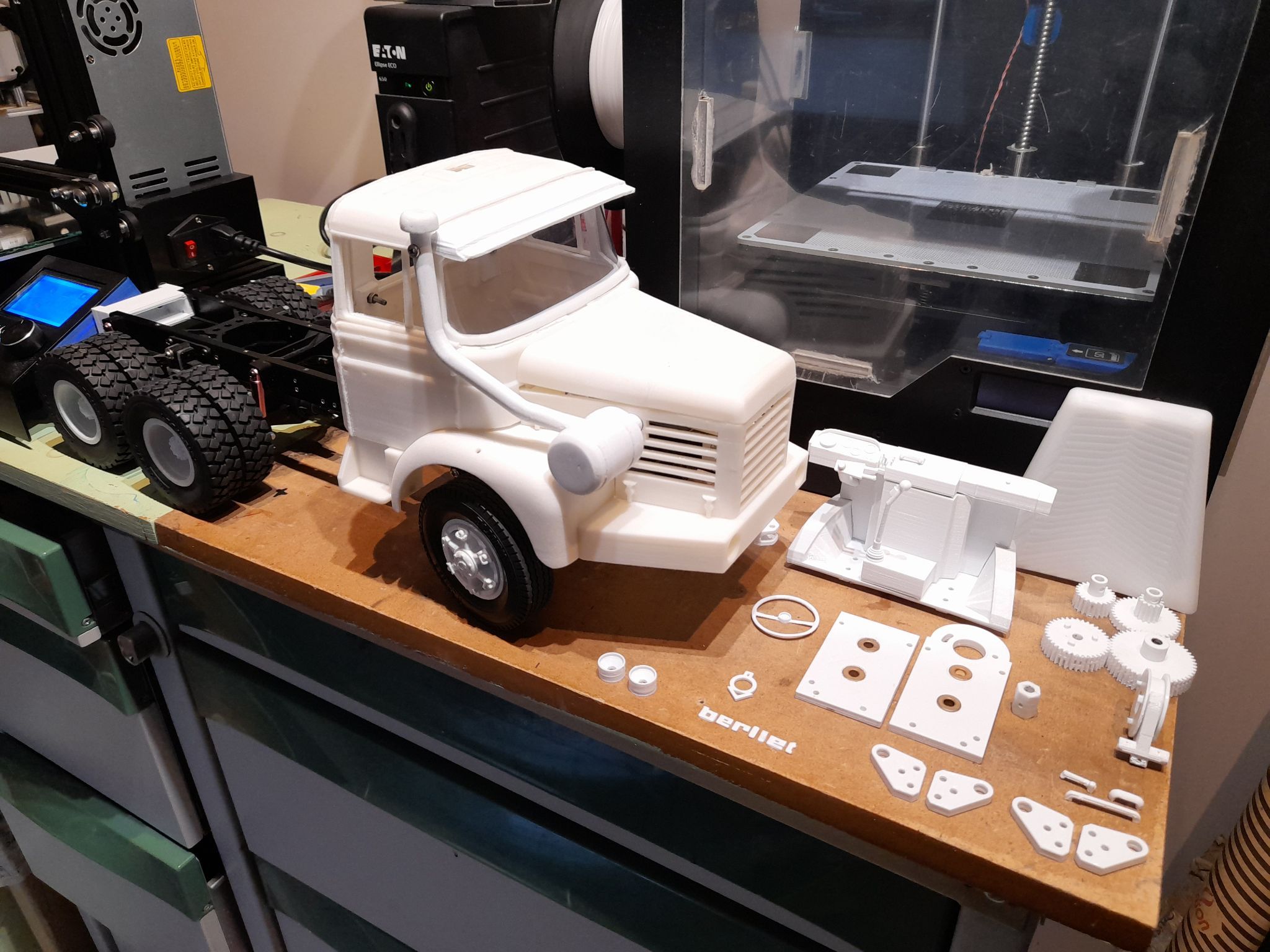

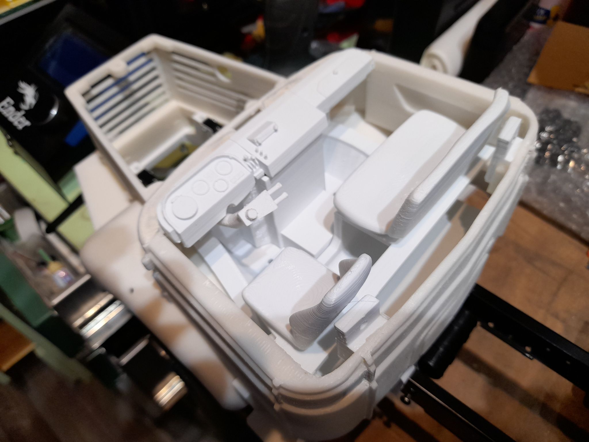

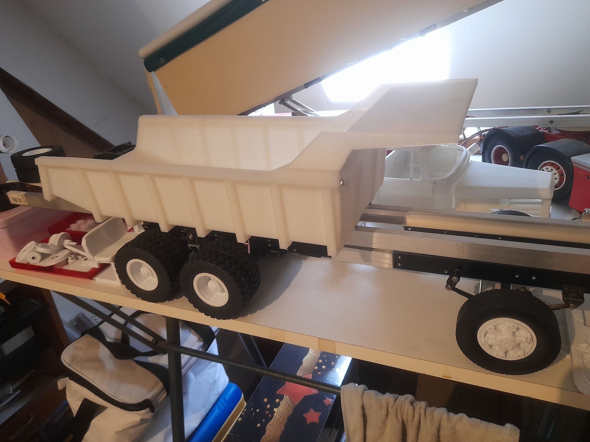

Dernières impressions, la finalisation des supports de cabine sur le châssis TAMIYA et impression du shnorkel .... j'attaque la modélisation de la benne enrochement MARREL sur BLENDER...

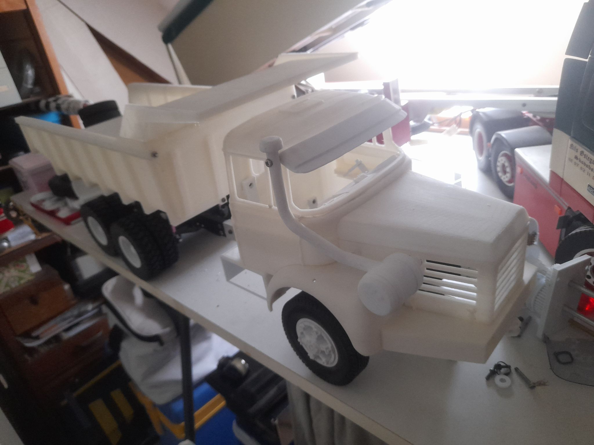

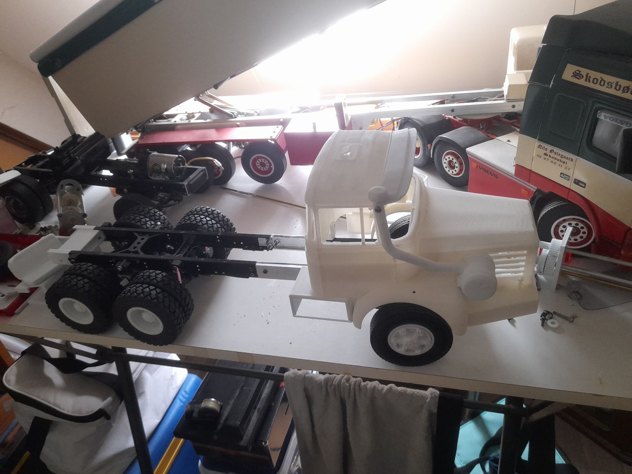

Bonsoir à tous,

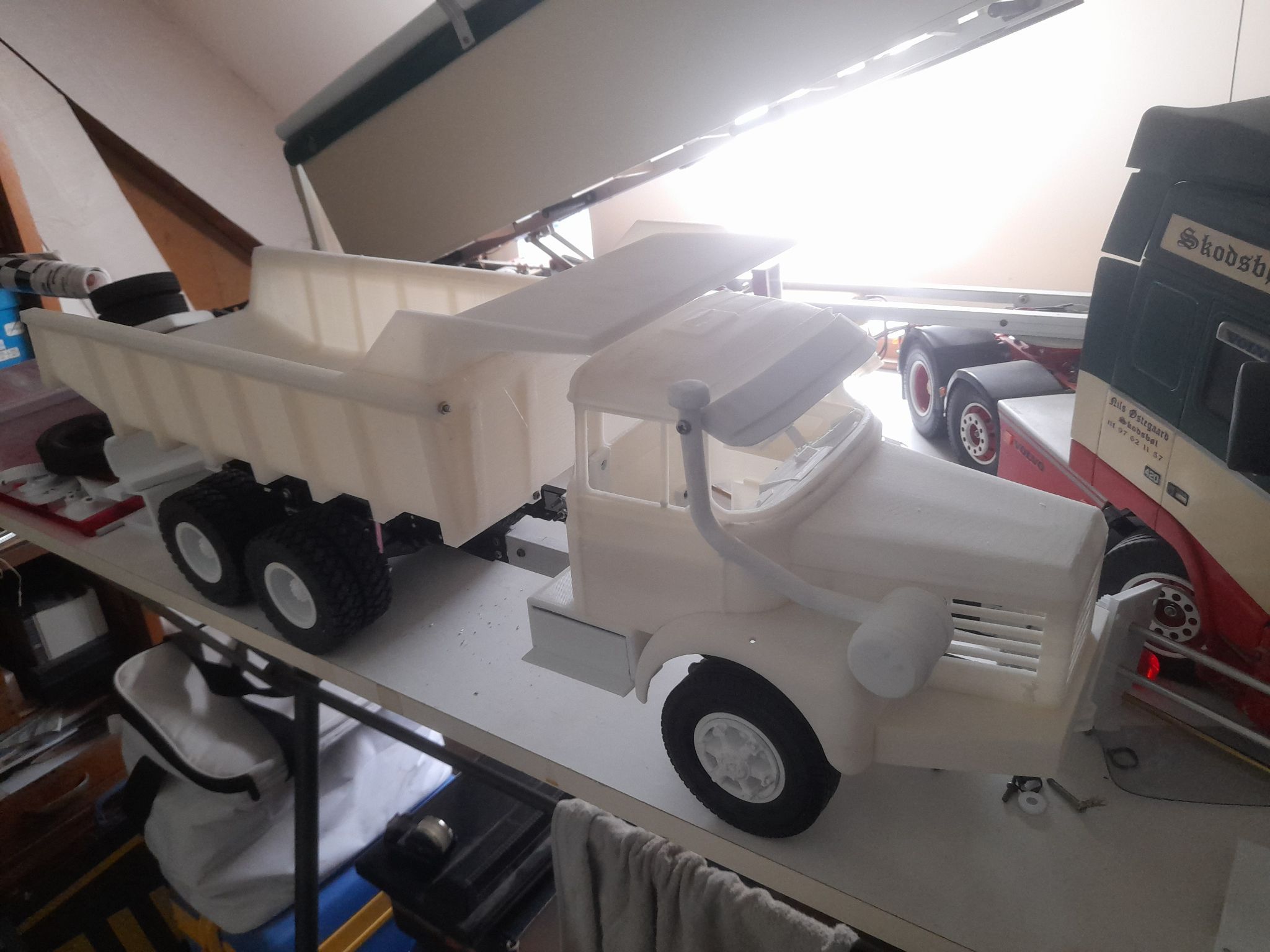

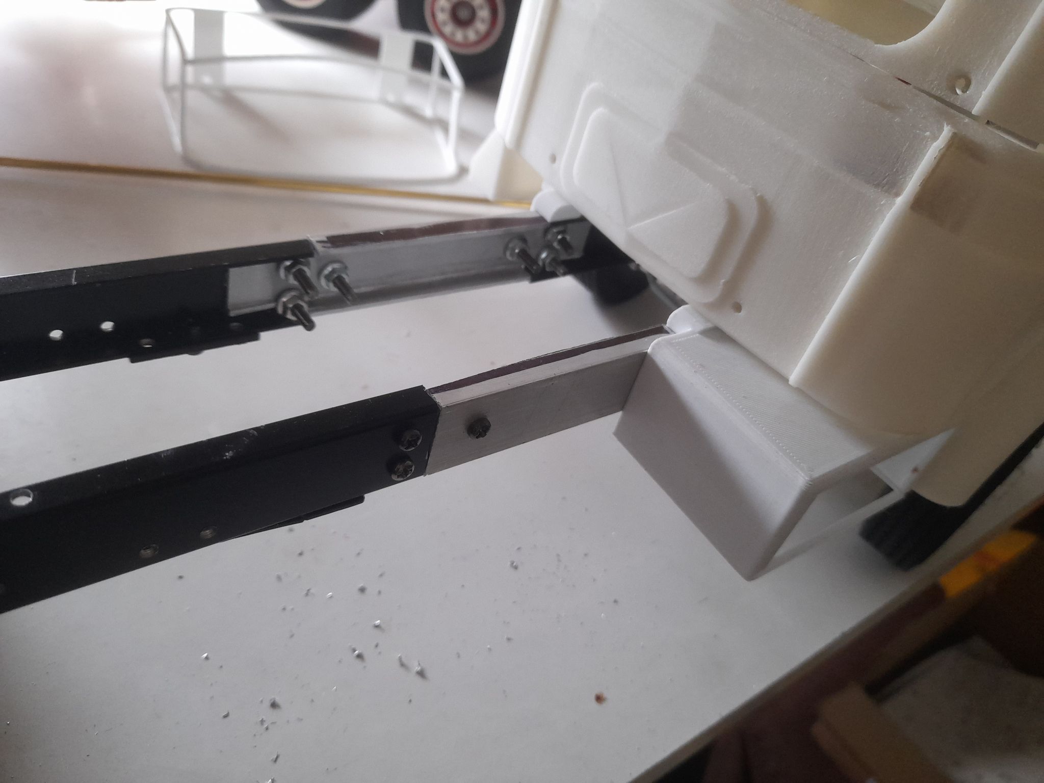

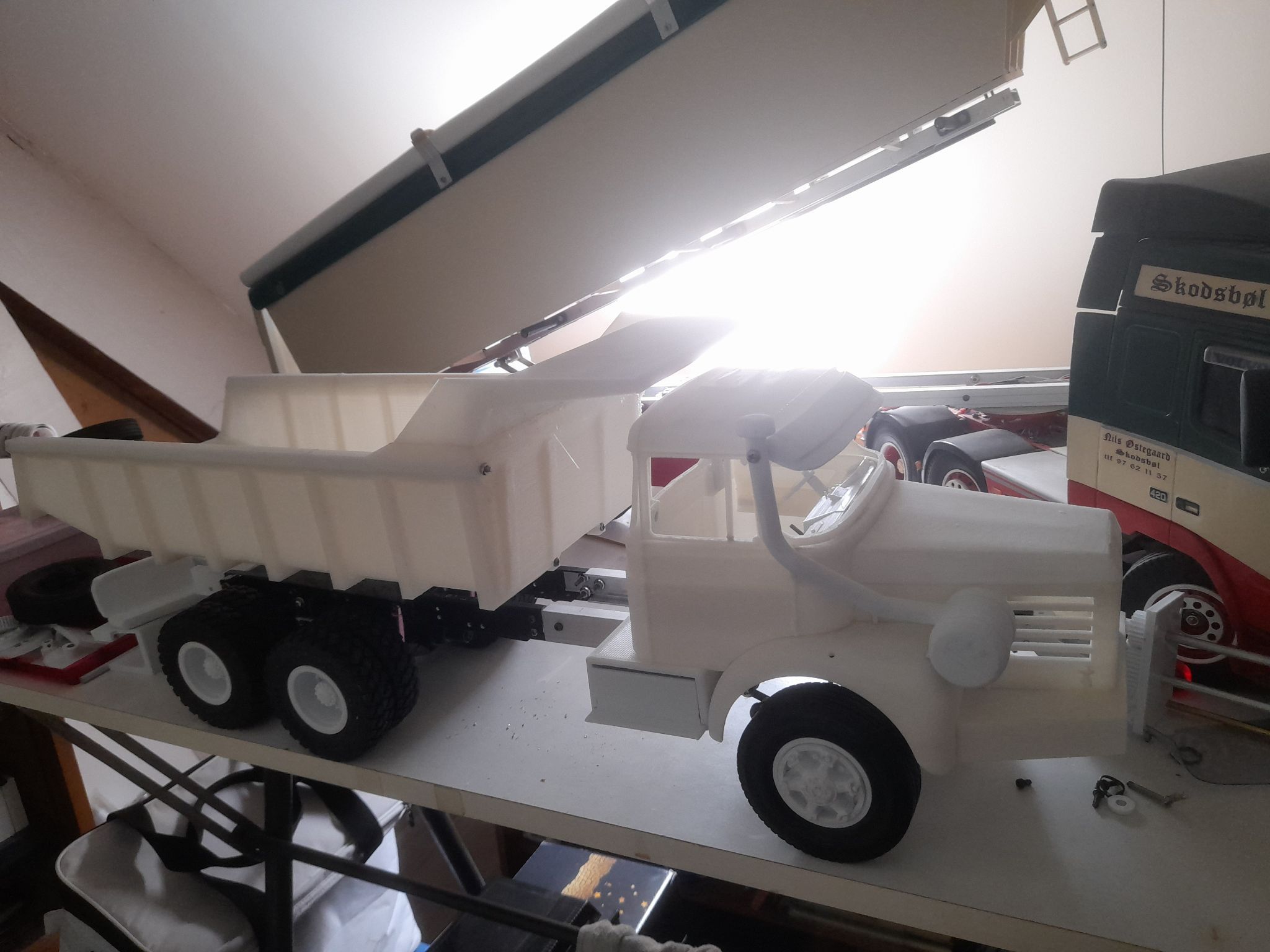

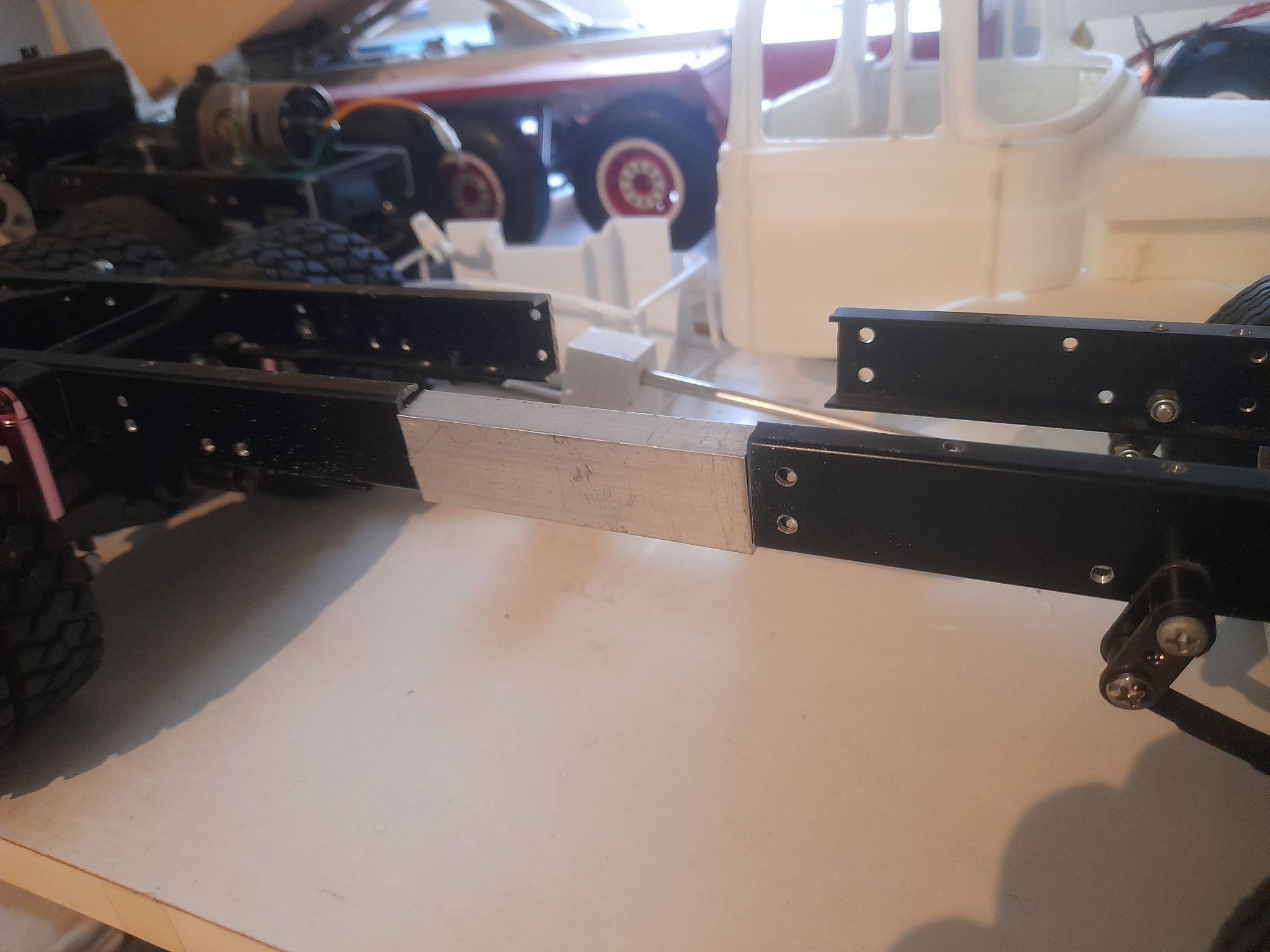

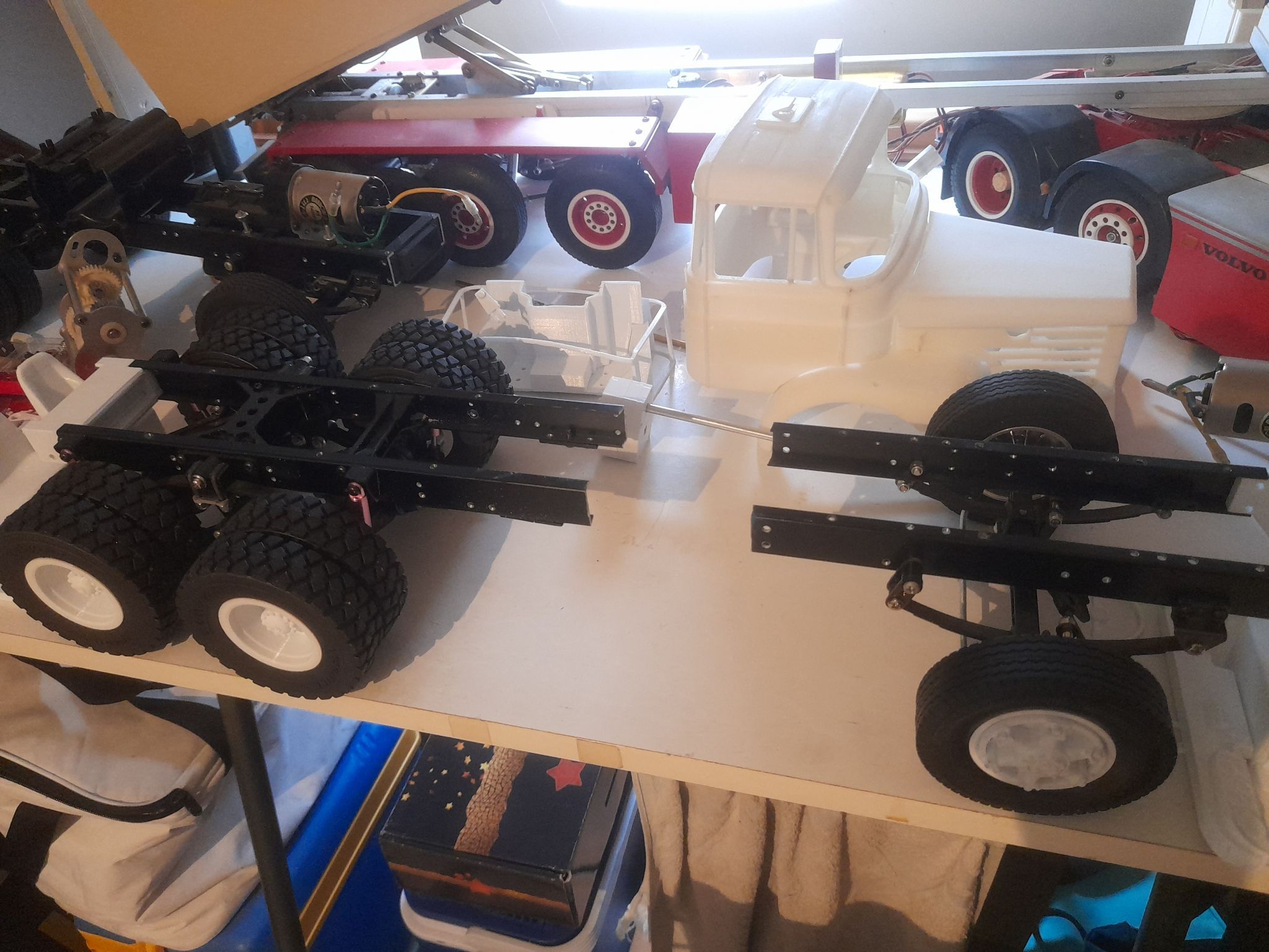

Quelques nouvelles de l'avancée du BERLIET .... Aujourd'hui, grand moment de solitude, il a fallu découper le châssis en 2 ... Une fois coupé, bin.... on peut plus revenir en arrière....
Pour coller à la réalité du modèle, il a fallu fabriquer deux rallonges de longerons de 7cm

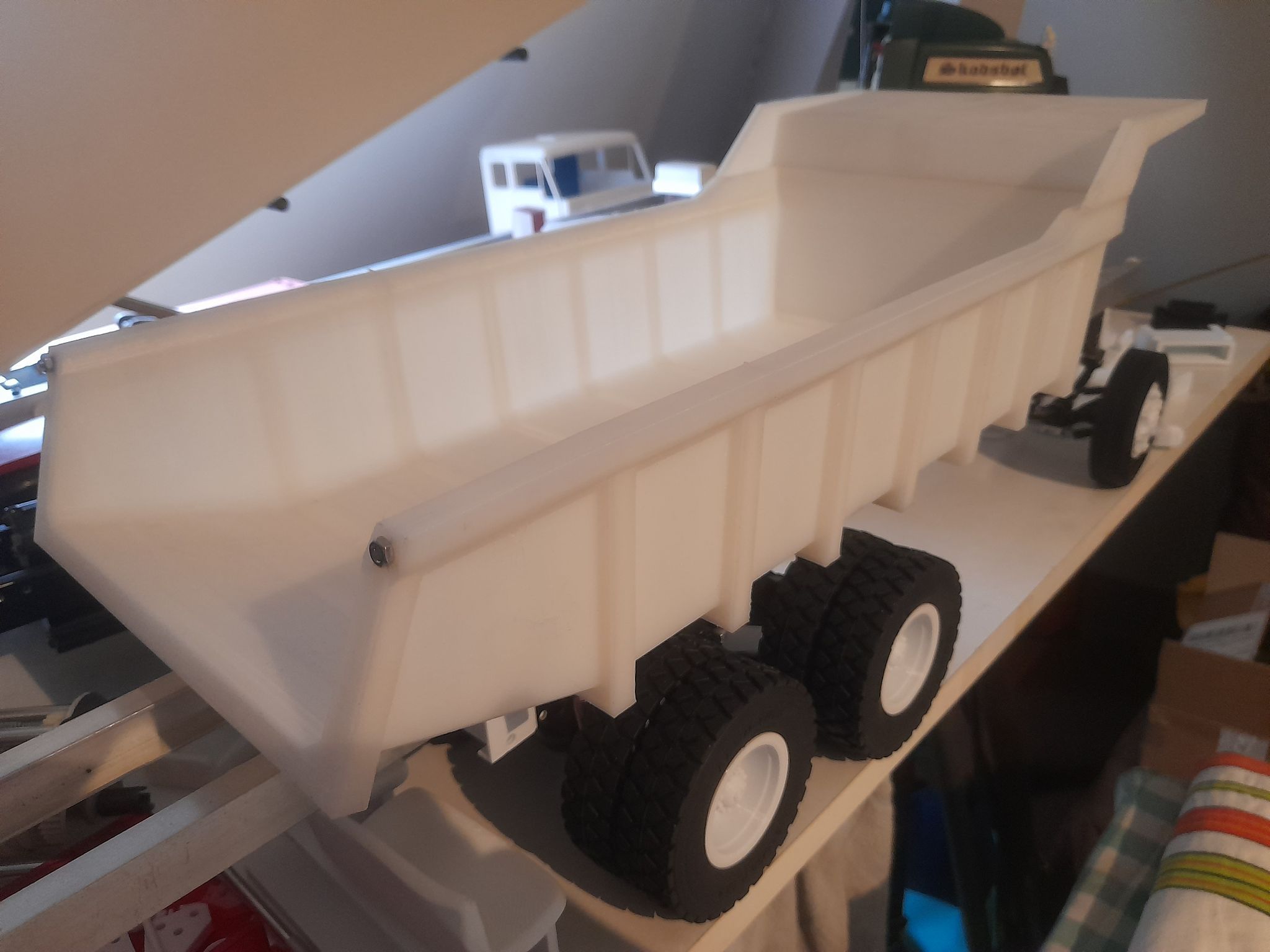

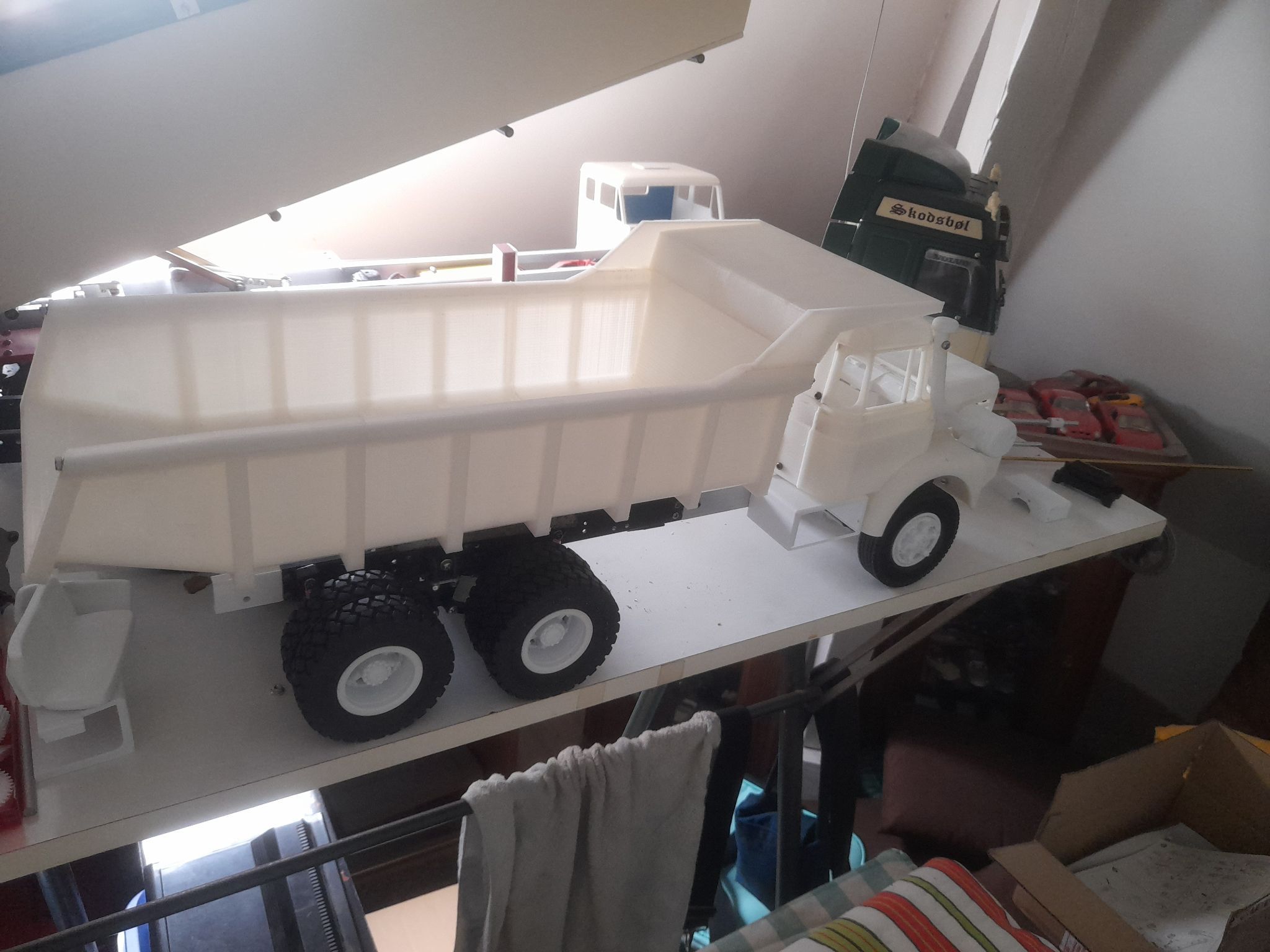

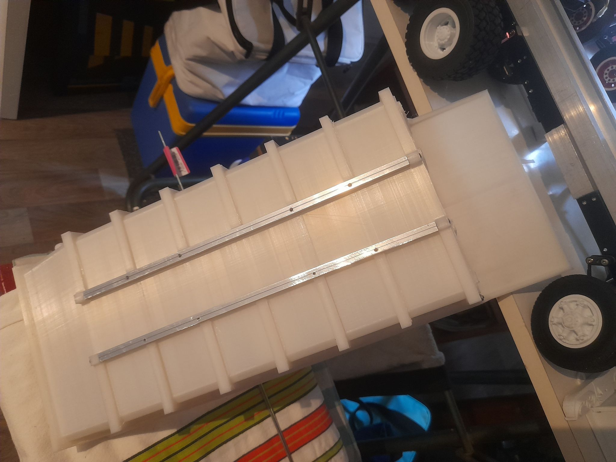

La benne est finie d'imprimer ... comme elle ne rentrait pas dans le volume de mon imprimante, je l'ai scindée en 4 parties . 3parties qui composent la caisse et qui sont reliées entre elles par deux tiges filetées sur les montants hauts et serrées avec des écrous et sur la partie basse 2 profilés d'alu de 7.5x7.5 qui recoivent des taraudages Ø3mm à chaque extrémité et 8 perçages taraudés eux aussi qui assurent le maintient total de la caisse... (elle ne va pas s'envoler !!) et une 4° partie qui est la casquette de benne qui a été collée au tronçon avant de la benne....
La suite en photos...
Modifié (le) par Herve64
Ajout de photos ...
  • J'aime 3

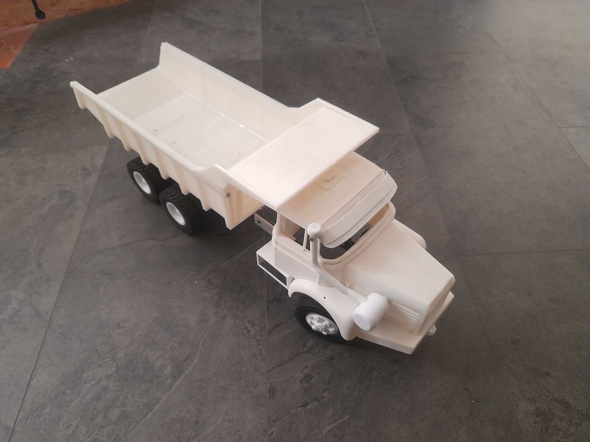

Rallonge chassis en place, je continue à martyriser les profilés d'alu avec la confection du faux chassis recevant la benne....

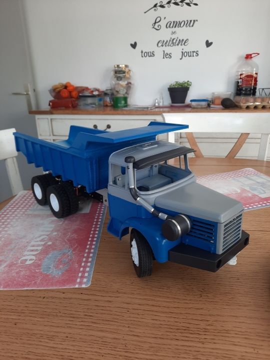

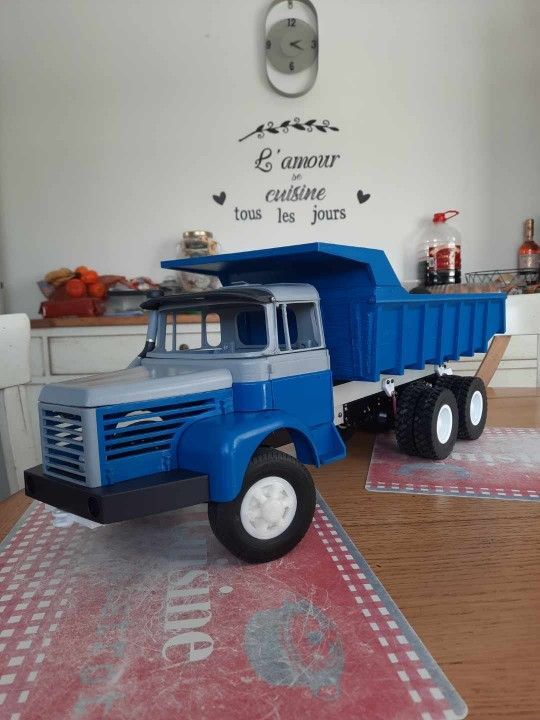

Bonsoir à tous,
Désolé pour l'absence, des contraintes hors impression 3D qui m'ont éloigné du sujet...

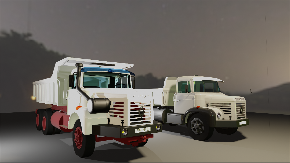

Le fait est que le nouveau papa du BERLIET GBH a réalisé la peinture (enfin partielle car il n'a pas encore toutes les pièces du kit...)

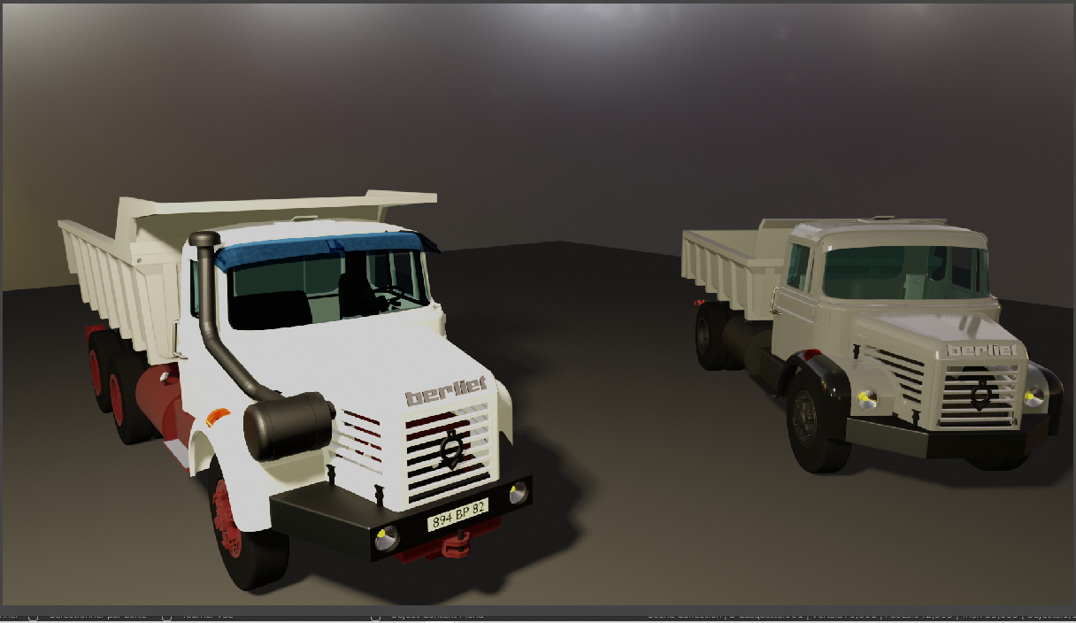

Un petit nouveau, en fait le petit frère du GBH 280 qui n'est autre que le GLR 160 qui sera équipé d'une petite benne sur un chassis 4x2
