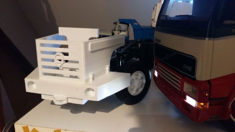

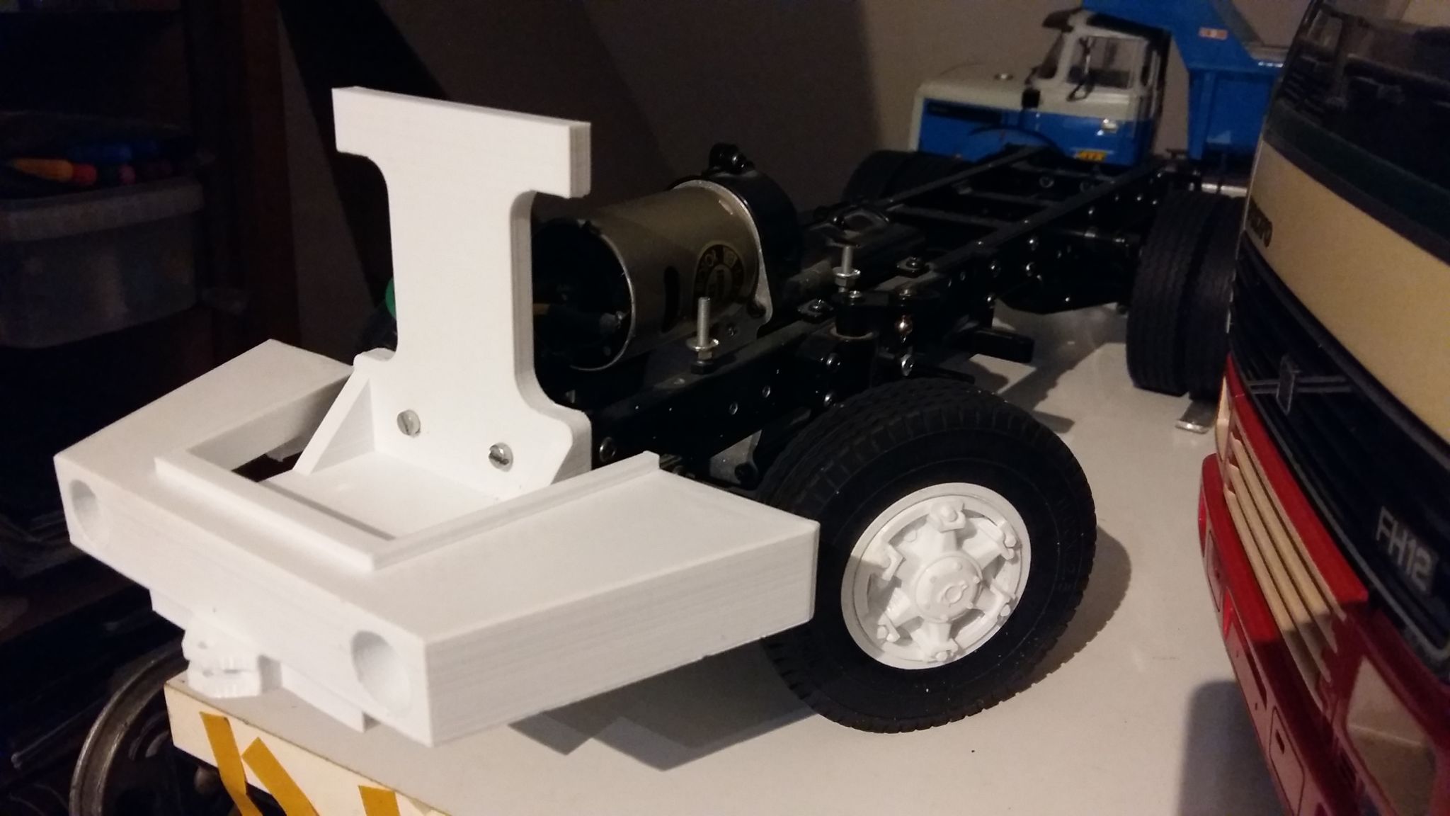

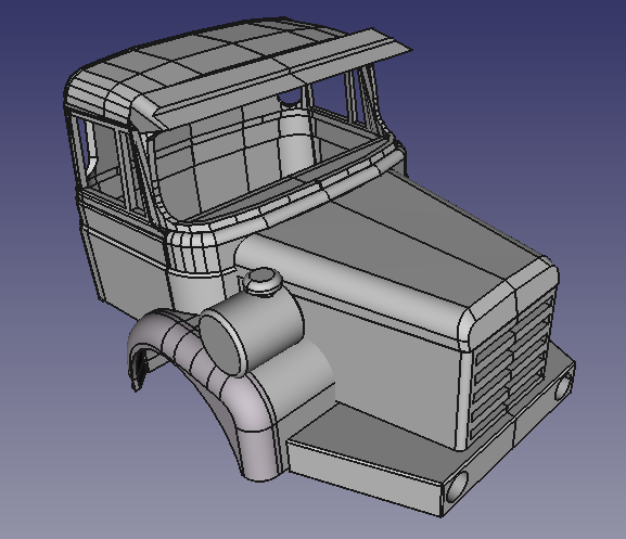

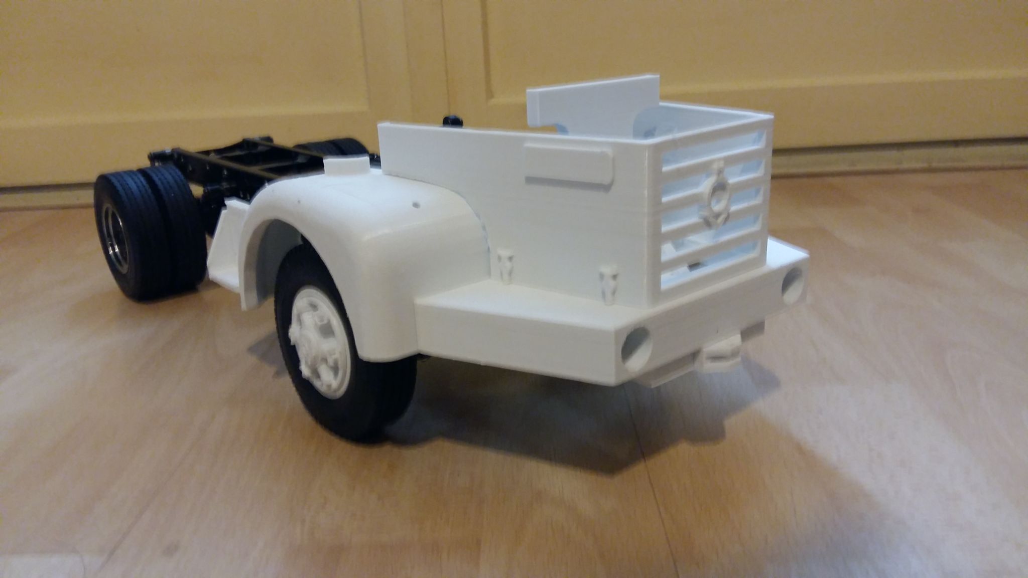

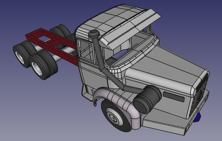

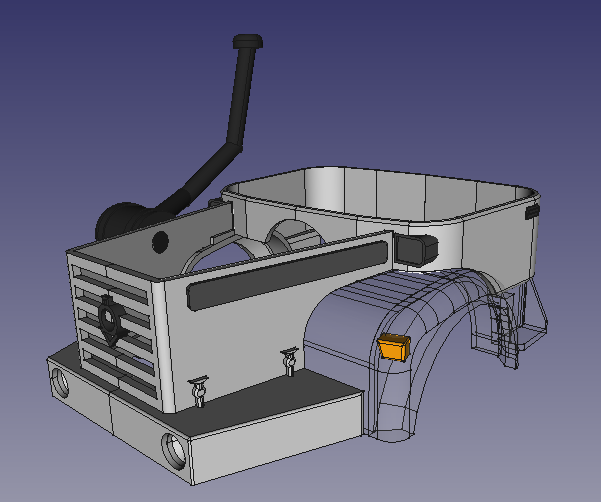

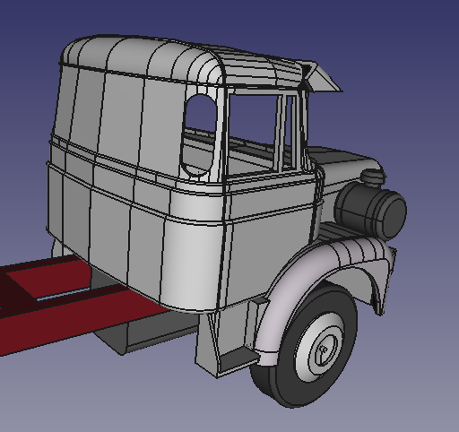

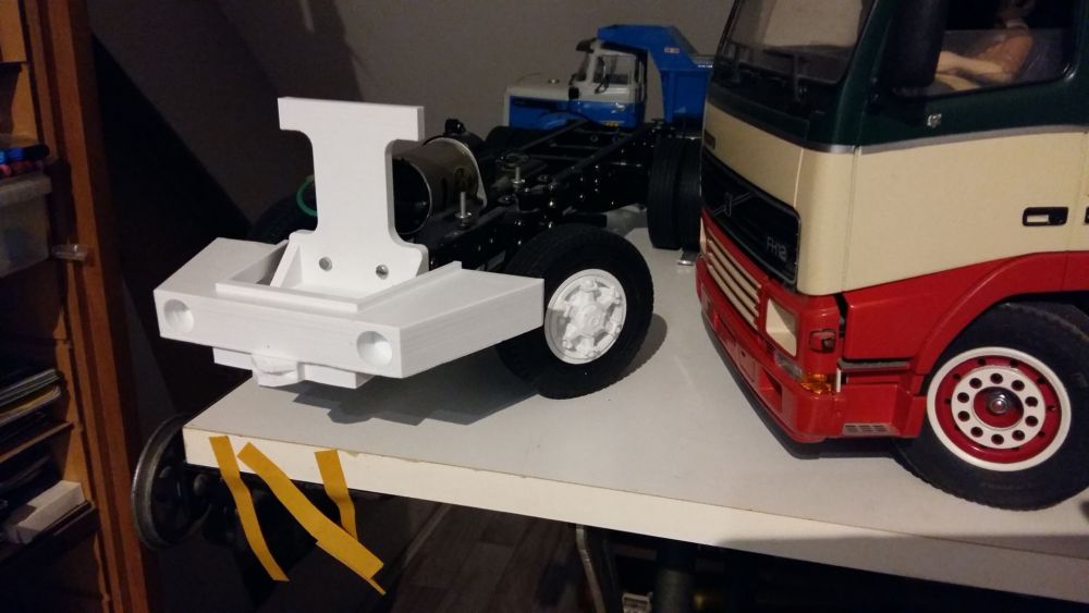

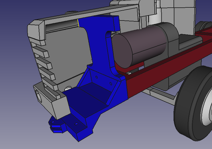

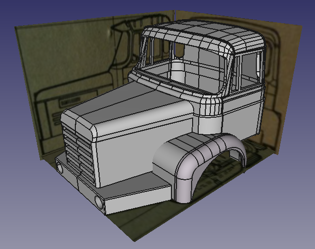

Bonjour à tous,

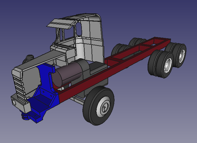

Voici mon projet, réaliser la cabine puis la benne de mon futur projet RC au 1/14 ... Je suis parti de plans (bien maigres trouvés sur le net)... Le camion était omni présent sur tous les chantiers dans les années 70 et jusqu'à 90... Les premières versions remontent aux années 50 dans leurs versions en cabine M1 et M2... ce modèle en 280cv est a version ultime et la plus puissante de cette gamme.

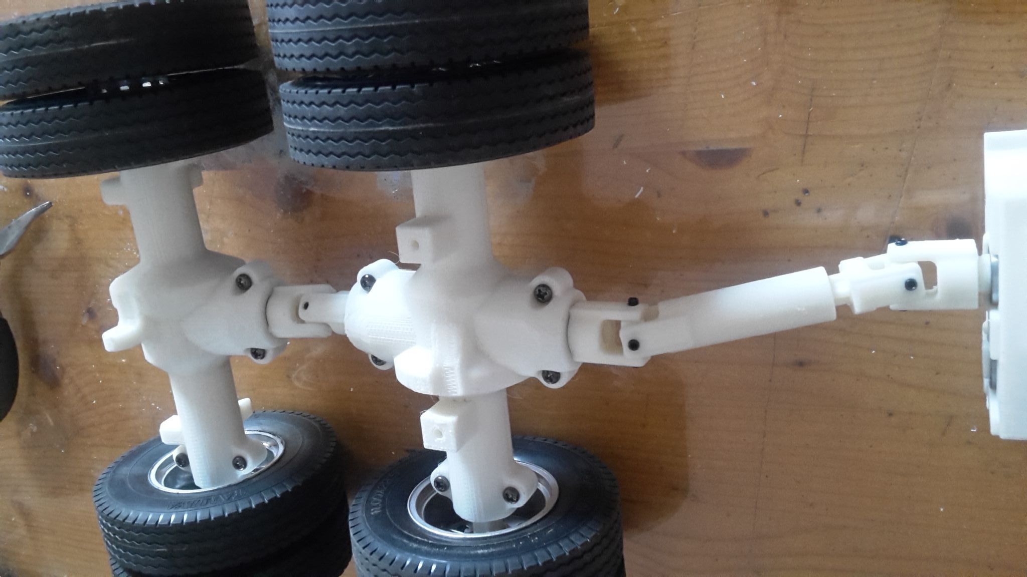

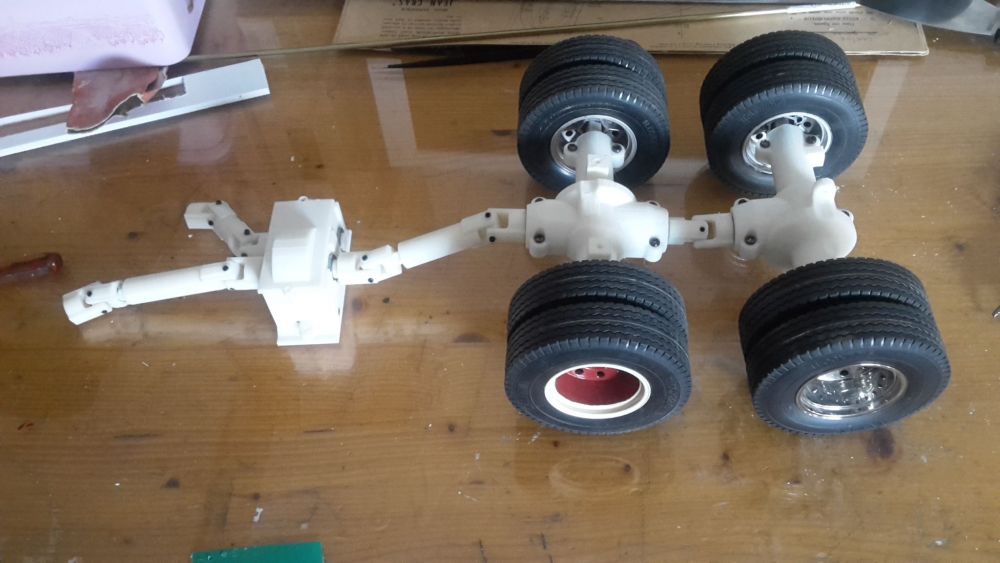

Cette cabine est prévue dans un premier temps pour être montée sur un châssis de camion TAMIYA au 1/14 en version 6X4. Une benne enrochement MARREL sera montée ultérieurement sur le châssis . Le deuxième exemplaire sera monté sur un châssis de fabrication personnelle; les ponts ainsi que la boite de transfert sont déjà réalisés. La boite de transfert grâce à un servo permettra de passer de 4 à 6 roues motrices. Les ponts arrières seront également munis de blocages de différentiel commandés eux aussi par servo.

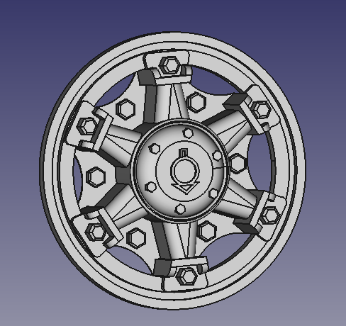

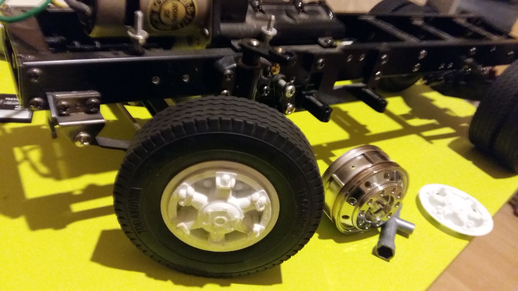

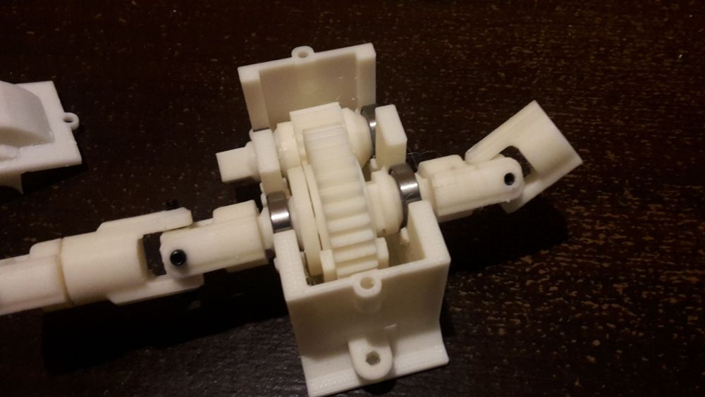

Bravo, très beau projet et le résultat est déjà impressionnant. Chapeau !

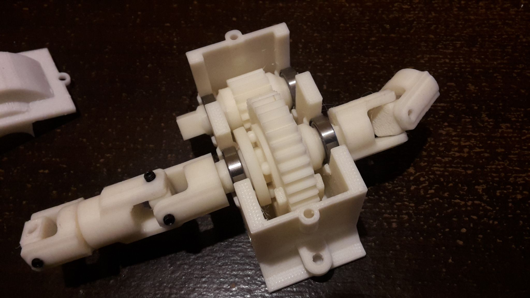

Juste une remarque sur le carter de ta boite de transfert. Ton choix de découpage des deux parties du carter permet effectivement de monter facilement tes arbres équipés de leurs roulements mais au niveau appui des bagues et nombre de vis sur le couvercle (1 de chaque coté), ça ne risque pas de s'ouvrir sous effort ?
il y a une heure, Yellow T-pot a dit :
Merci pour ton com... 😉
Je vais l'essayer comme ça, et vais adapter en fonction des premiers essais et de la résistance des matériaux... j'ai tout réalisé en ABS mais toute la pignonnerie va sans doute devoir être ré-imprimée en Polycarbonate ou en Nylon bien plus résistants... je verrai comment se comporte le carter (ce sera pas compliqué de rajouter des fixations, mais je pense que l'ABS sera largement suffisant pour tous les carters)...

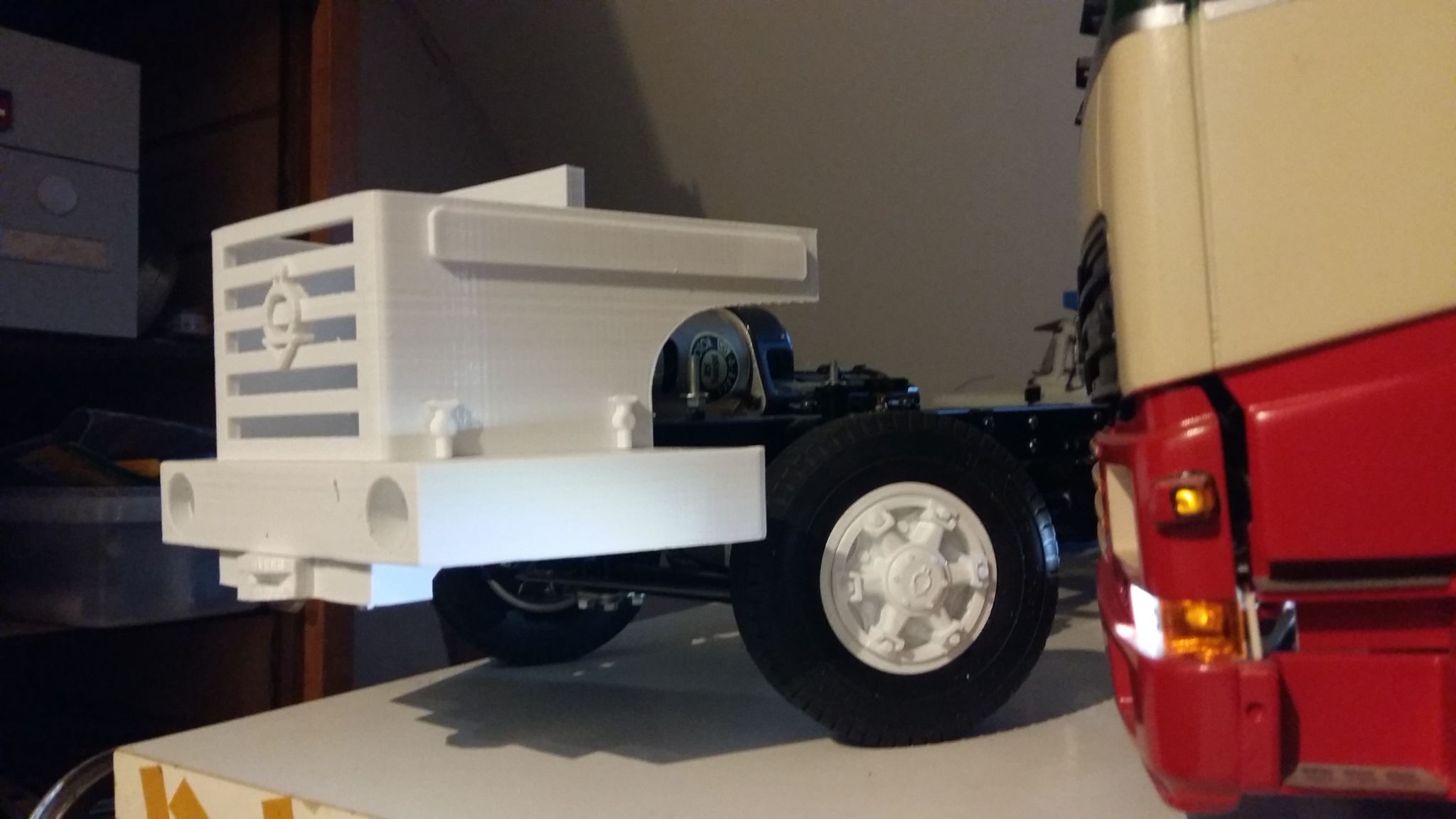

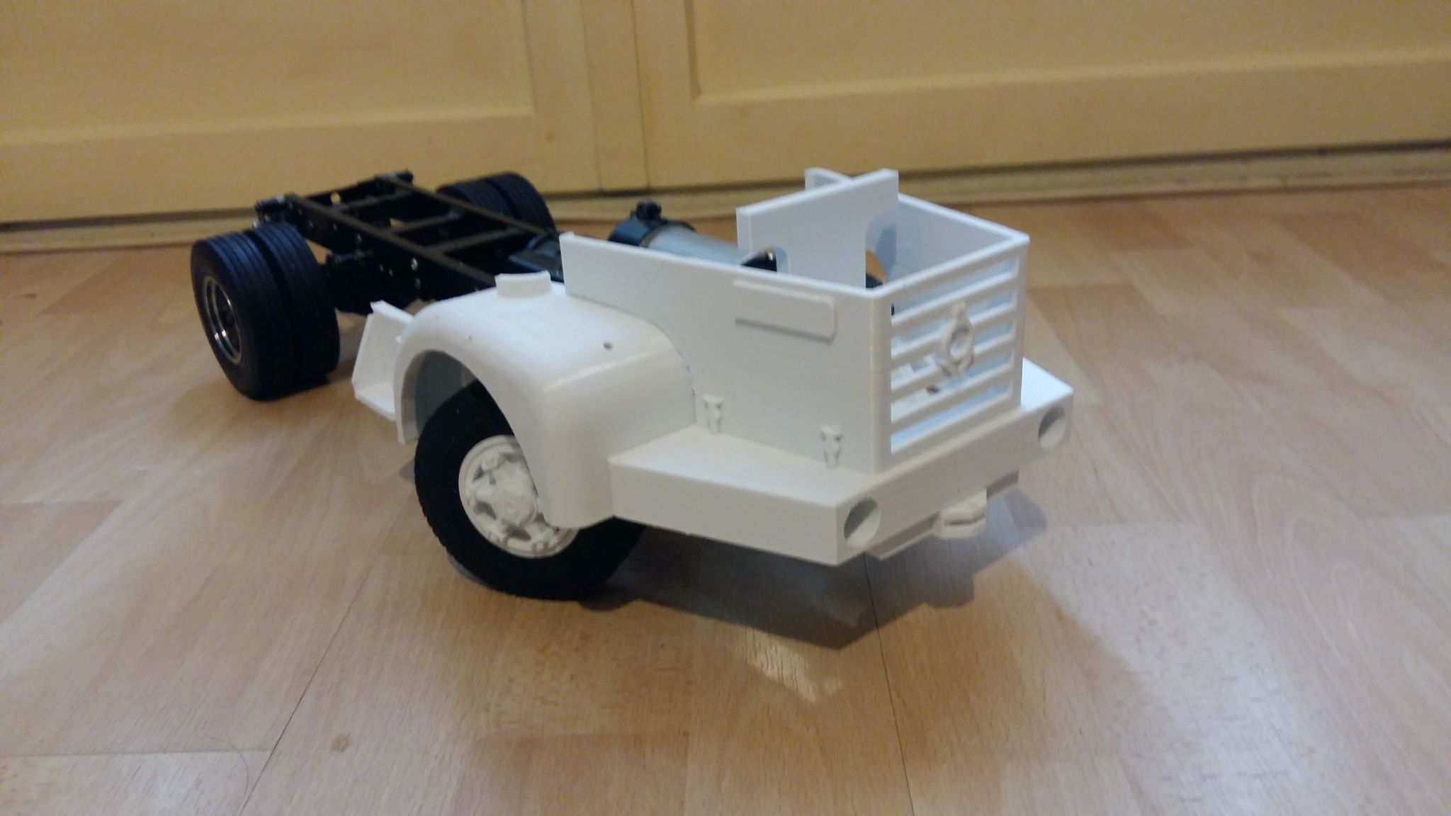

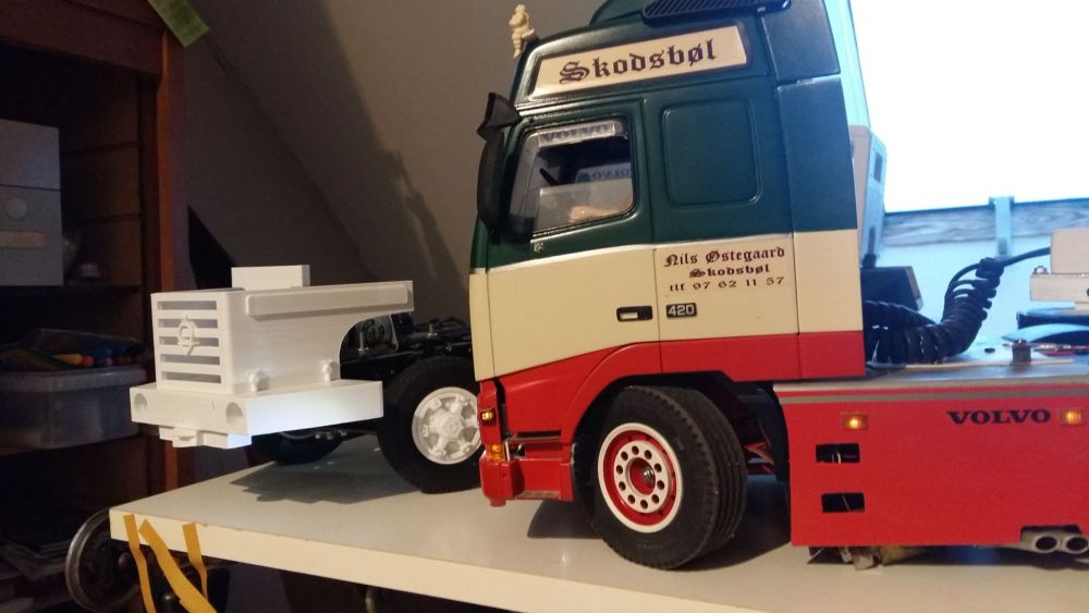

Les premières pièces sont sorties de la ENDER...
On affine les détails et on complète le modèle..... la calandre et les volets latéraux sont sur le bed de l'imprimante... ça prend tournure.... 😉

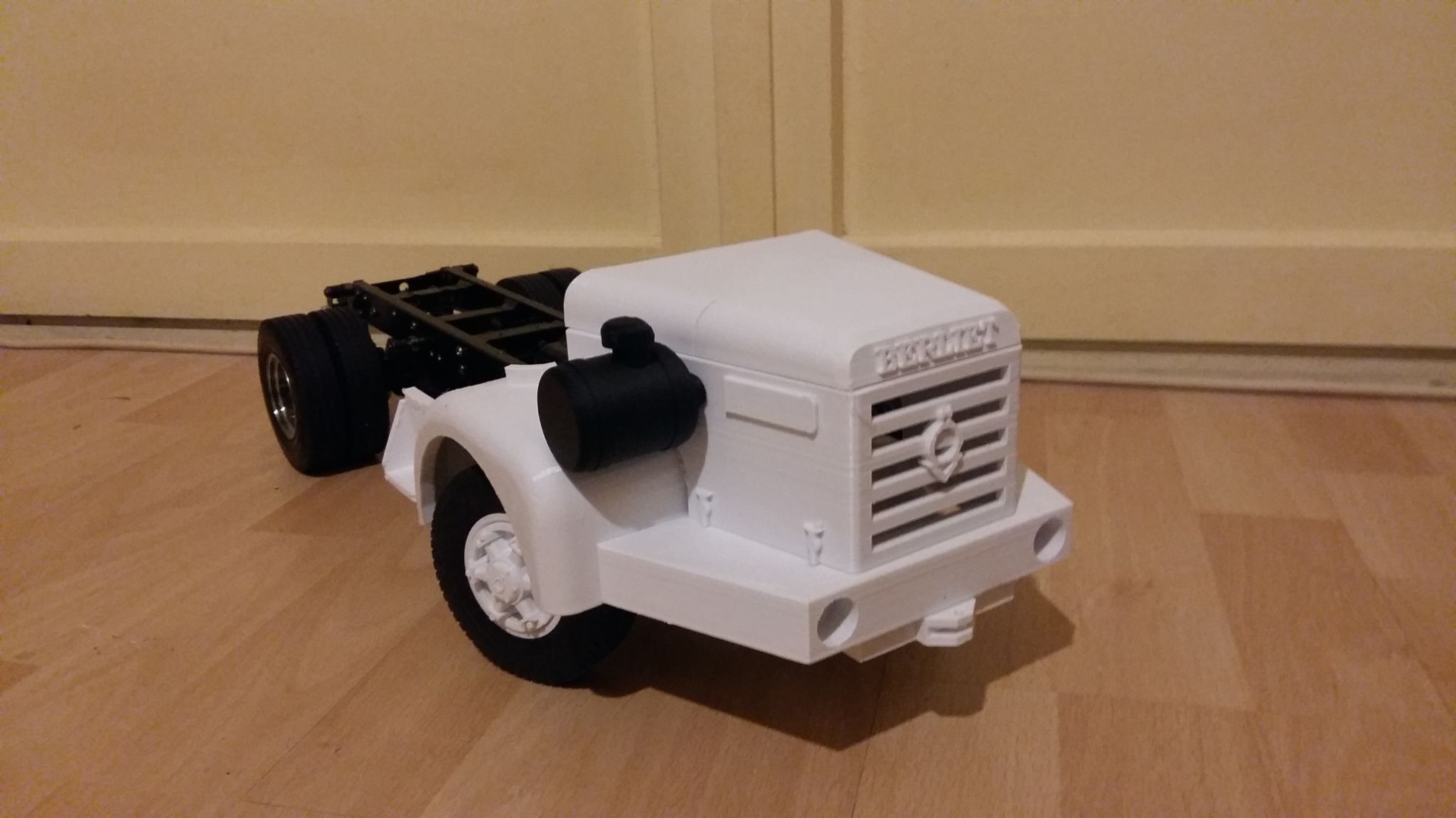

Les pièces sortent petit à petit de la ENDER 3 "Pro"..... et le GBH avance tout doucettement .... 😉
Merci Titi .. 😉 Oui, je suis content, un peu de post traitement... ponçage et enduit carrosserie fin pour lisser parfaitement et ce sera parfait.... mais le résultat est déjà très propre et hyper encourageant pour la suite...

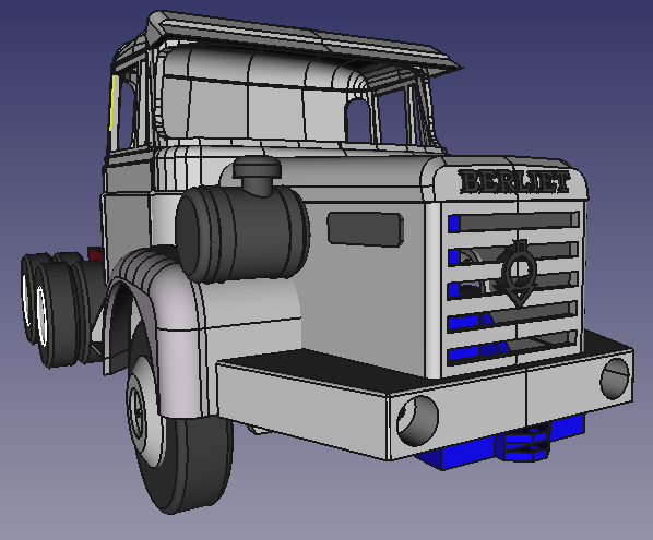

Tu vas t'amuser a poncer quand je vois le BERLIER.... Je l'aurai imprimé séparément sur une plaque support encastrée ensuite et collée
Les pièces sont séparées... elles sont vissées entre elles... ou emboitées, clipsées.... 😉
Je parlais de l'inscription sur la calandre....
Ok, J'y ai pensé mais tu as raison, je vais modifier le fichier du capot et faire un évidement pour y insérer le lettrage.... Merci pour ton conseil.... 😉😉😉
Les petits détails sont souvent difficiles à imprimer si l'orientation n'est pas optimale (grille de ventilation, logo, feux etc)  le fait de les prévoir en éléments séparés complique la conception cao mais augmente le réalisme

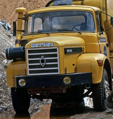

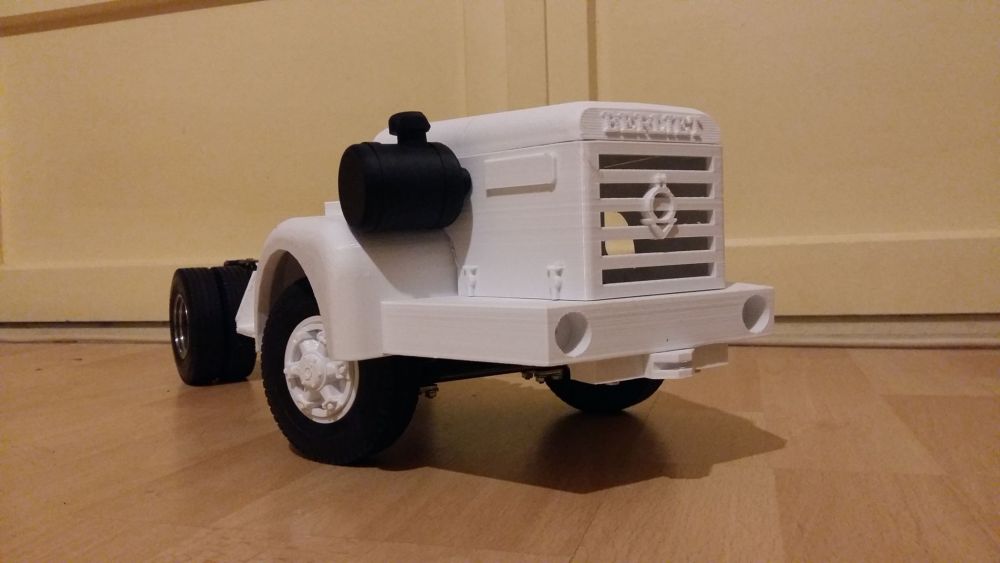

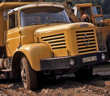

Salut @Herve64,
Si je puis me permettre, je ne suis pas spécialiste de la marque Berliet, mais il y a un truc qui me chiffonne dans le logo de la marque de ton camion, que voici :
En effet, les seuls logos Berliet pour ce camion que je retrouve sont cela :
https://www.fondationberliet.org/wp-content/uploads/2020/06/logo-Berliet-site.jpg
Je ne sais pas de quel modèle de Berliet GBH ton logo provient 🤔
Modifié (le) par Vector
Tu as raison, de le souligner, le lettrage est je pense protégé... J'ai eu le même problème pour la Super5 GT Turbo de mon fils... Lorsqu'il a monté à la place du 1400Turbo d'origine un moteur de Clio RS 3 il voulait que je lui fasse le lettrage arrière GT F4R .... J'ai été obligé de dessiner les lettres une par une car la fonte de caractère de RENAULT doit être protégée .. ce lettrage Berliet n'y échappe pas je pense....
Sur le capot du Berliet, le lettrage en majuscule a été produit aussi, pas que celui en minuscules comme sur ta dernière photo. Le petit logo sur fond rouge est sur les anciens modèles avec les volets latéraux ajourés et les petites poignées de porte.
Mais tu as raison de souligner ce détail et je vais essayer d'y remédier....
@VectorBonjour,
Tu as eu bien fait de me signaler que le lettrage n'était pas conforme, je m'y suis mis ce soir, et je suis assez content du résultat... En tous cas, le capot fait de suite plus réaliste....  comme quoi, les critiques, lorsqu'elles sont constructives sont toujours, à mon sens, les bienvenues.... n'hésites pas à intervenir de nouveau si ton oeil averti se rend compte d'une coquille dans la modélisation.... 😉  😉😉
