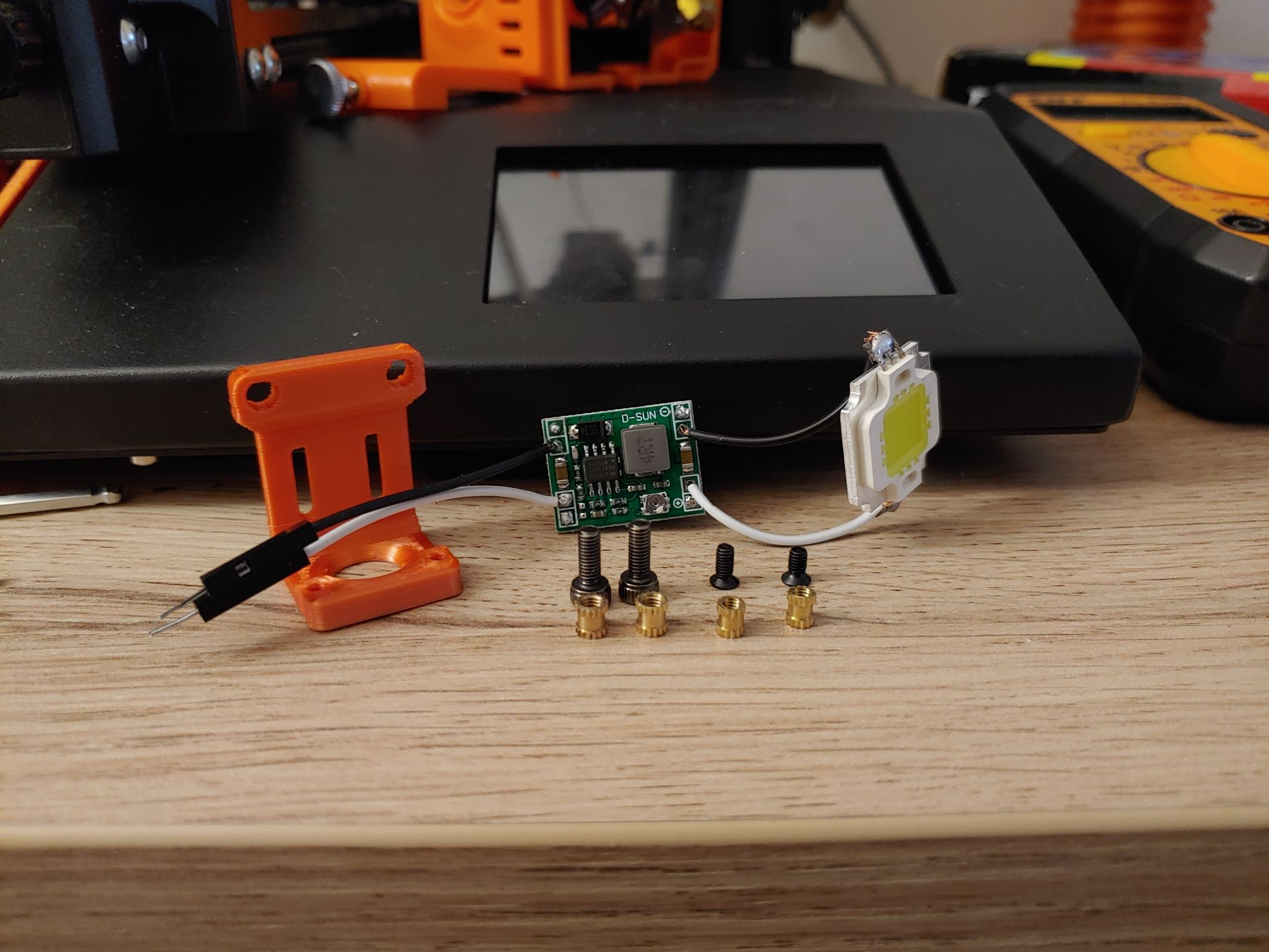

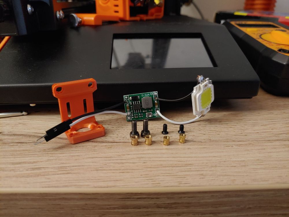

Comme évoqué quelques sujets auparavant, voici mon projet de LED dans la tête d'impression de notre bien aimée D12 🙂
Pour en arriver là j'ai un peu fouillé dans mes pièces détachées et j'ai pu y retrouver un panneau de 9 LEDs 10W comme celui-ci Panneau_LED_10W
L'imprimante étant en 24V j'ai dû abaisser le courant en 12V. La LED fonctionnant entre 9V et 12V, j'ai choisi 10V pour ne pas avoir un phare, mais c'est déjà presque le cas ^^
J'ai utilisé ceux-ci qui sont très pratiques, petits et multifonctions Abaisseur_de_puissance

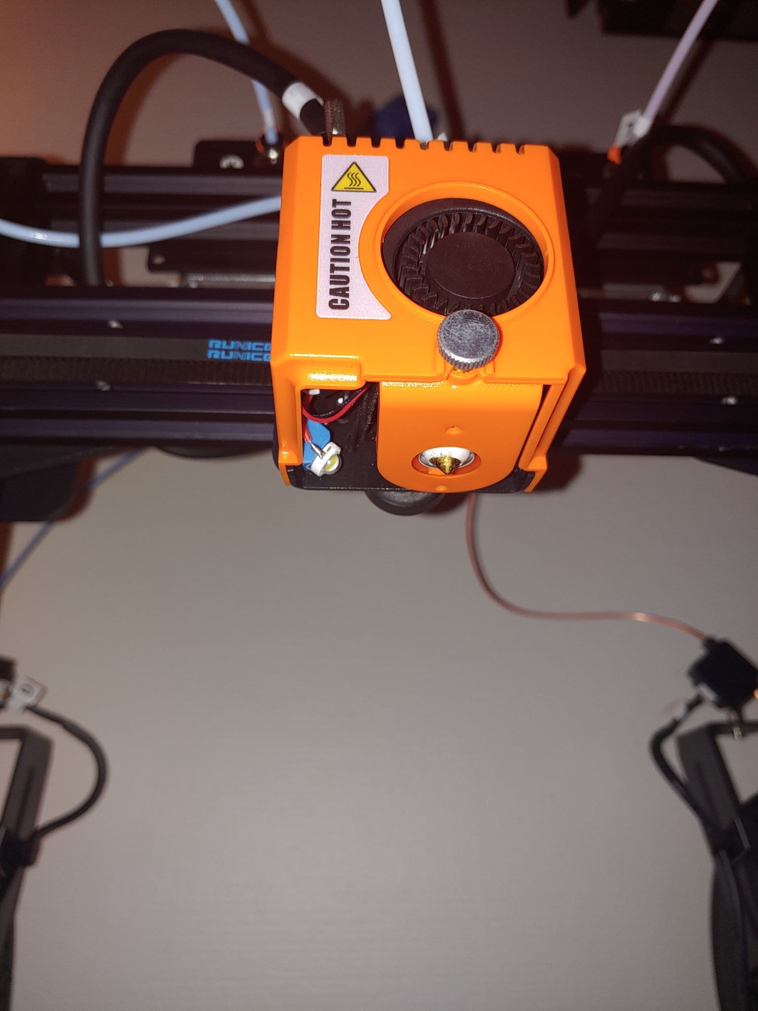

Je me suis ponté sur l'arrivée électrique du ventilateur de refroidissement du corps de chauffe (pas celui de la buse car pas allumé h24 et tension variable).
Pour la fixation, je me suis aidé des 2 inserts filetés présents sur la partie gauche de la tête (pour un futur kit BLTouch j'imagine)
J'ai dessiné une petite pièce permettant la bonne fixation des LEDs. Dispo ici  Support LED

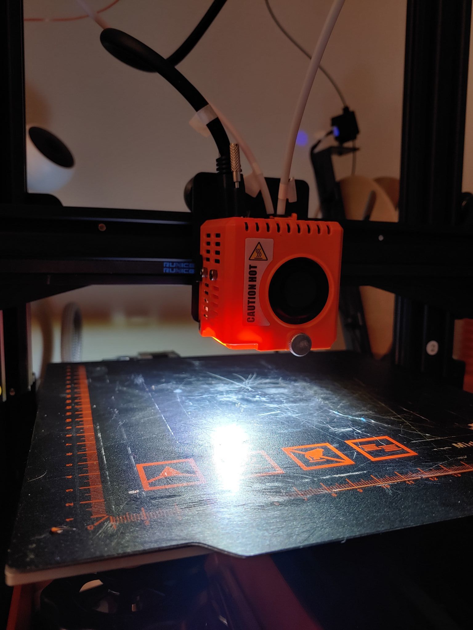

Et voila un phare dans notre petite tête, tout rentre parfaitement sans poser de problème.
Bien faire attention au corps de chauffe qui, sur la mienne, n'est pas solidement vissé (surement le pas de vis défectueux). Il a donc tendance à tourner sur lui même.
Par chance, le corps de chauffe possède 2 emplacements filetés, j'ai pu le retenir à l'aide d'une grande vis.

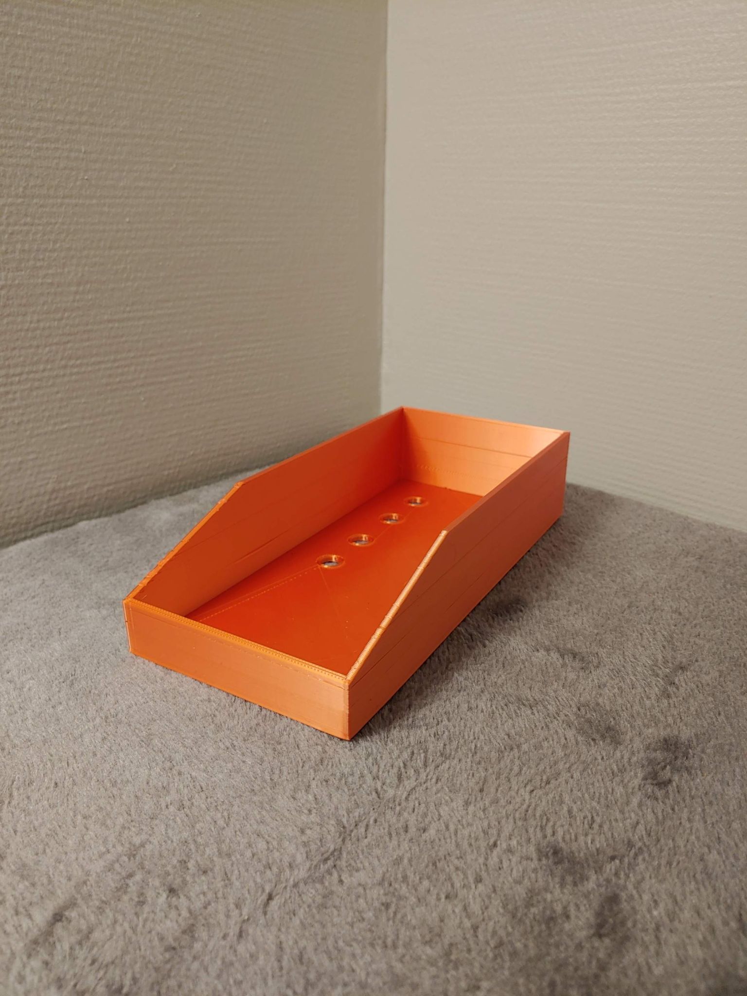

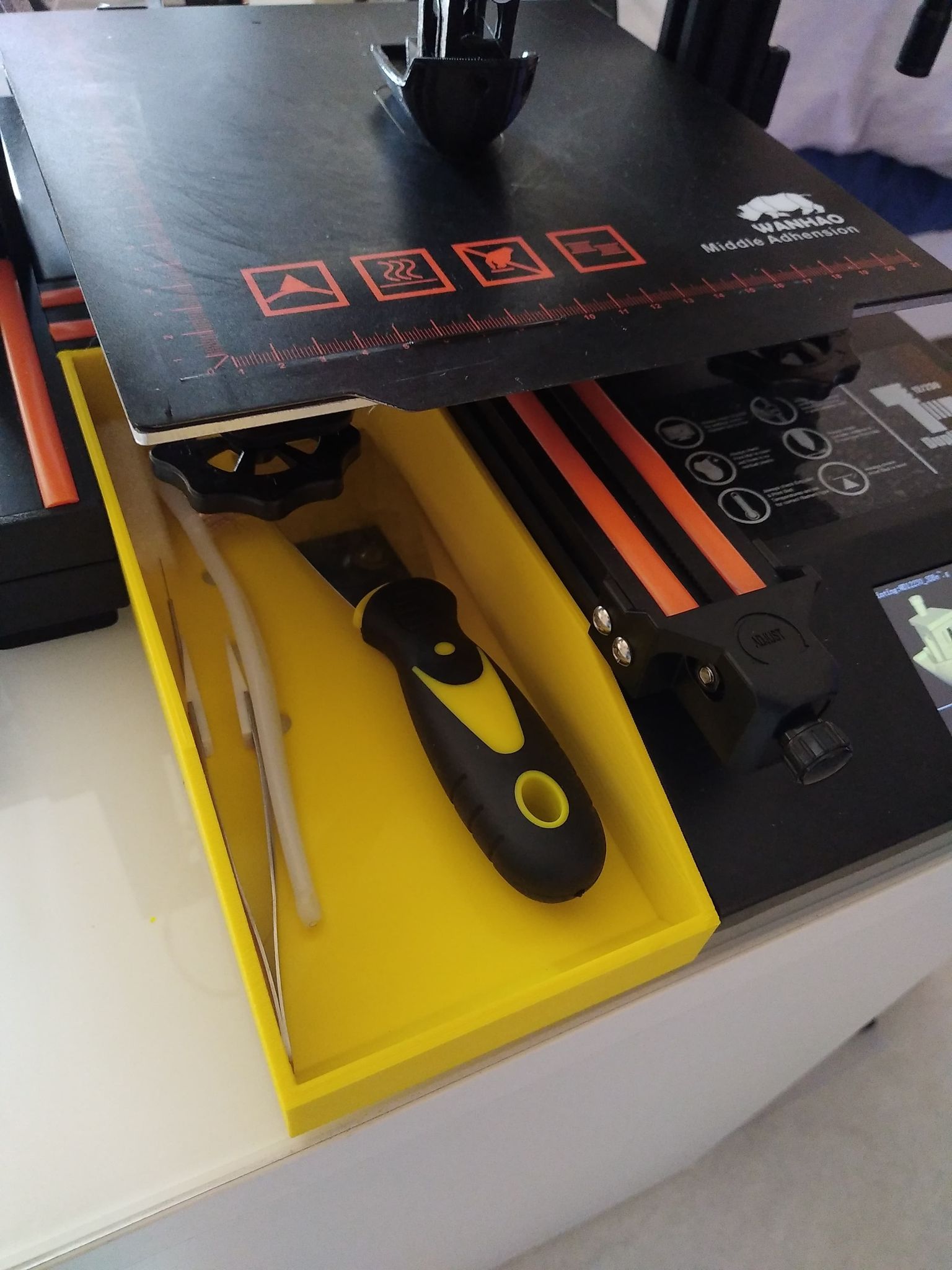

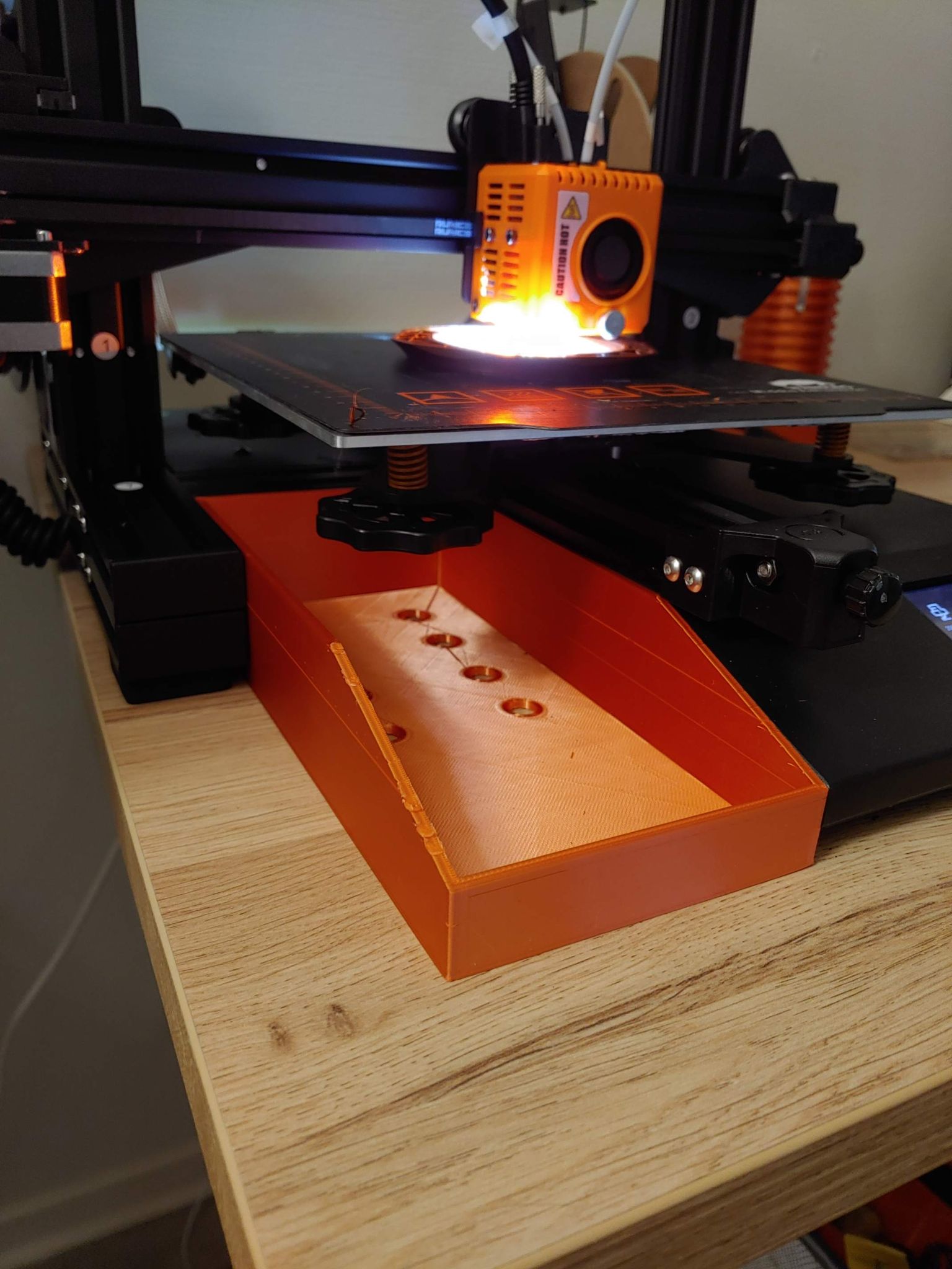

J'en profite aussi pour vous mettre à dispo mon rangement à outils que j'ai placé sous le plateau dispo sur Thingiverse : ICI
3.thumb.jpg.ef654927cdd31dd58cfb8cbe0704b34f.jpg2.thumb.jpg.5ae94de3a8a494a19a354070ca7fc0d1.jpg
Les photos sont horribles, je vais les refaire ^^
Pareil, j'ai créé un groupe sur Thingiverse aussi : ICI

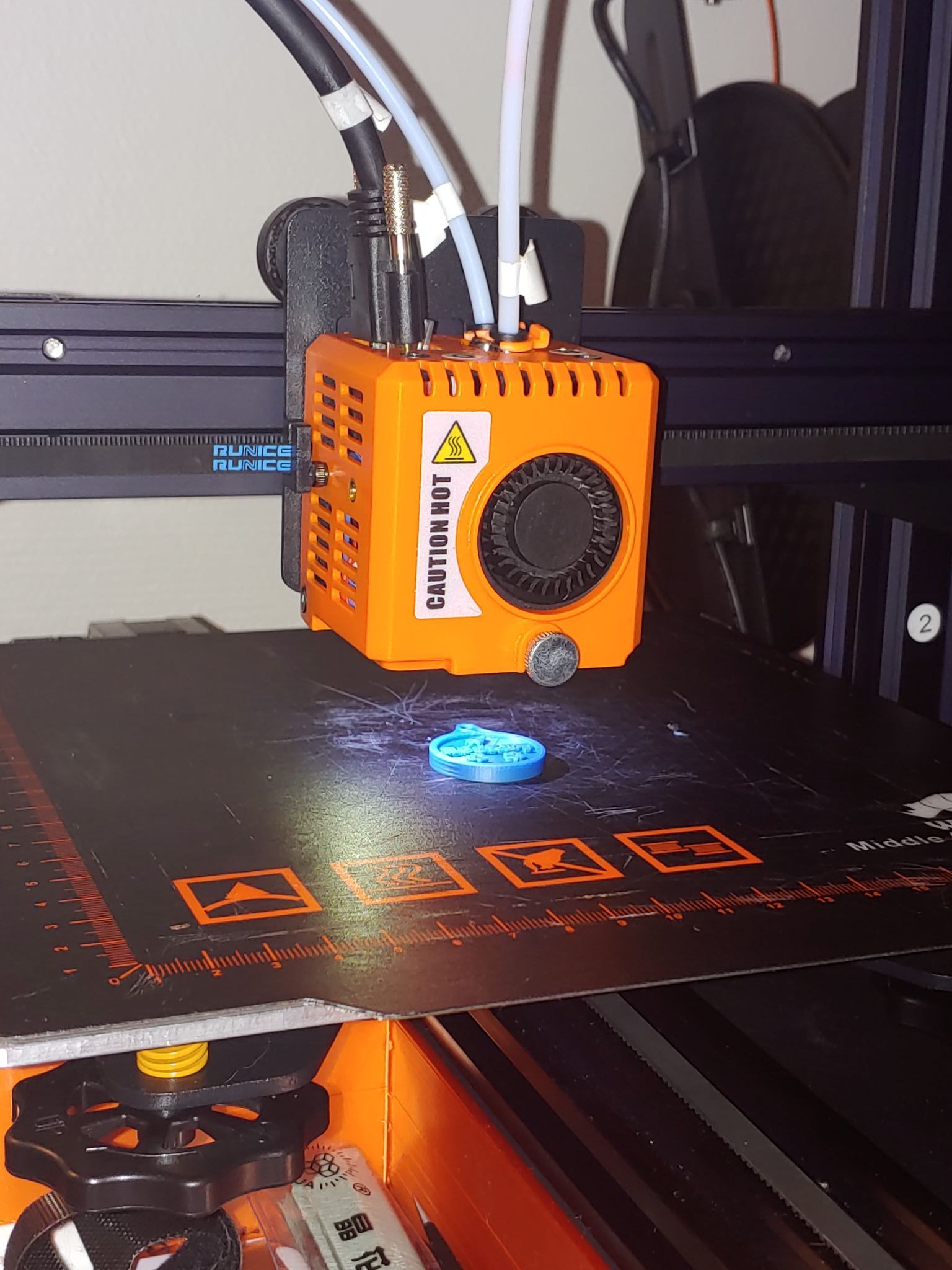

A sa pleine puissance un peu mais pas non plus énormément.
Dans mon cas elle tourne à 10V sur 12V max, que je vais baisser encore car trop puissant
J'ai fait une aération sur le support pour légèrement aider la dissipation, le ventilateur du radiateur souffle pas trop loin.
Je viens de lancer un print de 5h, je verrai à la fin ^^

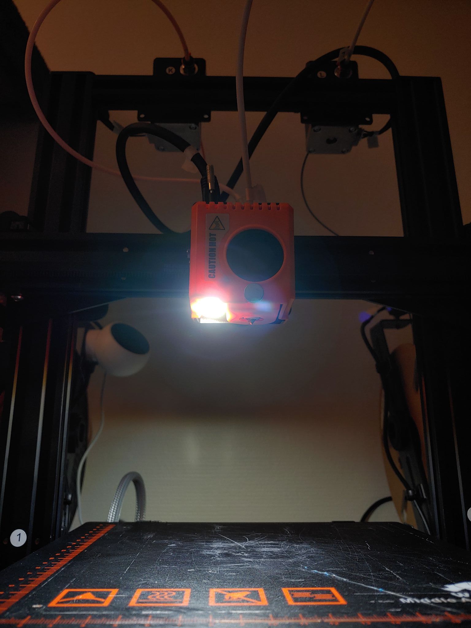

Ça dépote comme éclairage !
Sur ma cr10s j'ai juste mis une led classique 3V diamètre 5 haute luminosité avec une petite résistance dans un petit support qui vient éclairer la buse
Lien vers le commentaire
Partager sur d’autres sites
Pas mal ! ouais ca crache un peu trop d'ailleurs 😕
Je vais réfléchir pour l'orienter aussi, c'est un bonne idée. A voir si j'ai la place surtout.

Il est possible d'avoir le fichier de base de 3D de ton bac ? 😀
J'y verrais bien quelques séparations 😉

Bien sur, je viens de le mettre dans le dossier sur Thingiverse, n'hésite pas à le re-upload en "Remix" 😉

Petit Update, j'ai fait un support pour les LED "bouton" 3W comme celle de TITI celle-ci
Dispo dans le Thingiverse, ca fonctionne encore mieux, et ca prend moins de place.
Le support est légèrement orienté vers la buse sans pour autant dépasser. Le rendu est top :
