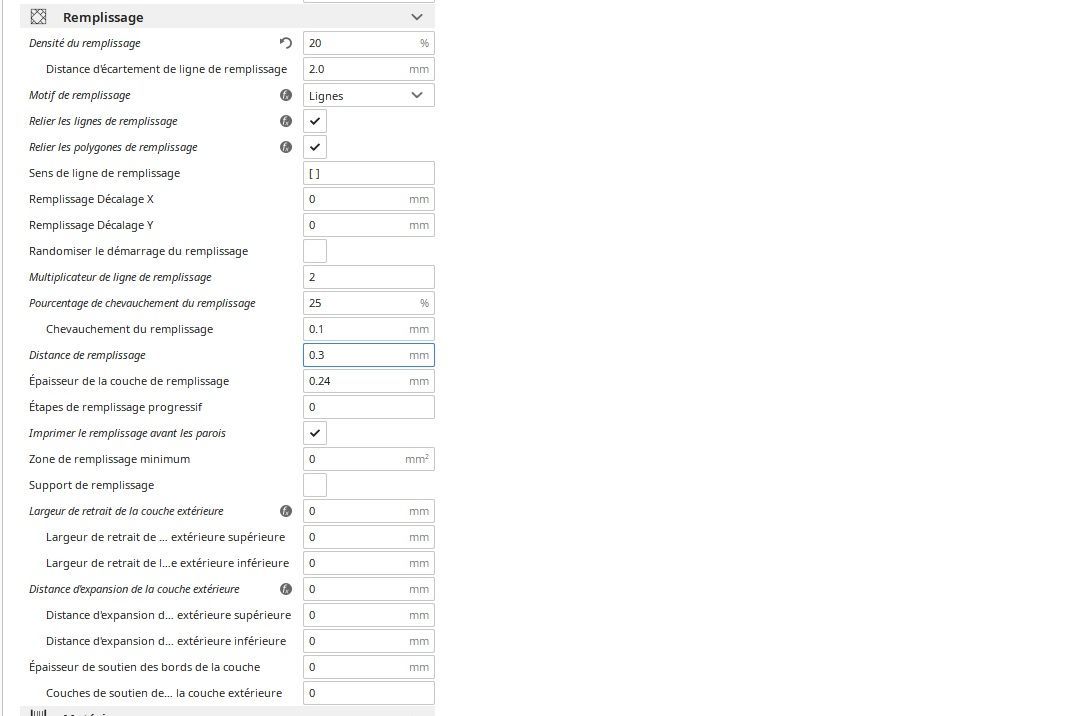

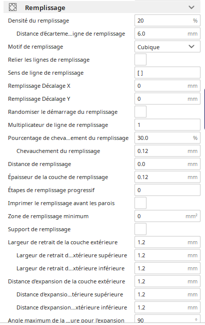

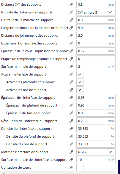

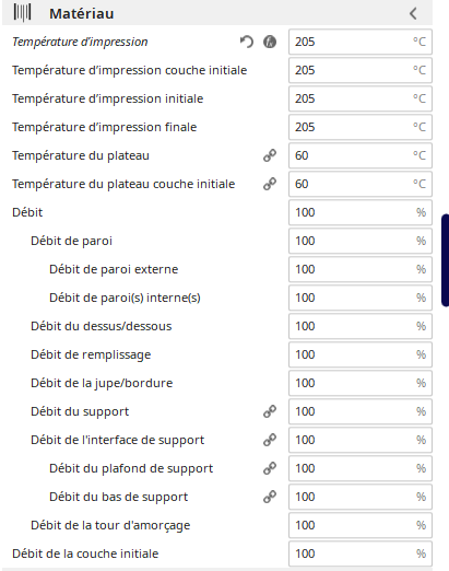

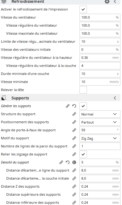

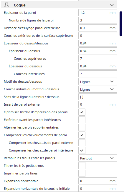

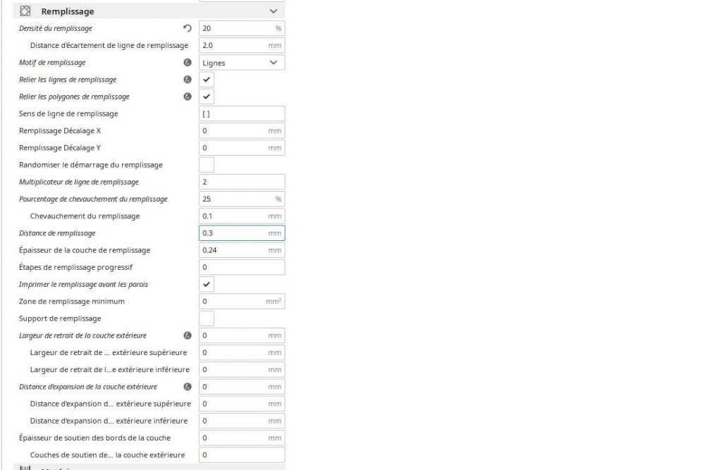

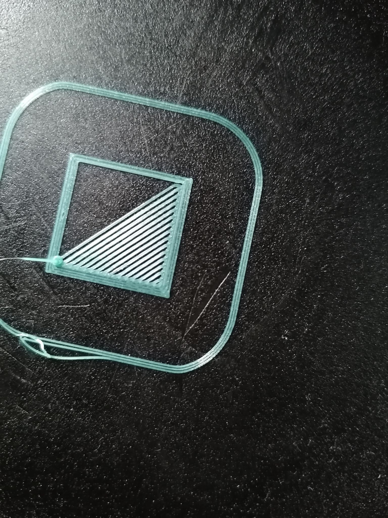

6.PNG.207d472868fc5bf9ecce673e67263781.PNG5.PNG.8c8cf3fb624faac036bb5f76af1a4a36.PNG4.PNG.6095c578933e0faeda6b94d9b7d6fe84.PNG3.PNG.4c8f1eef3493aa8a1d9d052a8bc3d684.PNGje c'est pas trop a quel moment les surplus ce forme m2.PNG.73f799d8f9c30997fcbdeddaf38f3e64.PNGais je1.PNG.69596366fdc05a8d2d7b420517441039.PNG c'est que elle fait des fils d'ange
on ne voit pas tes phrases 😞. Il faut éditer avec les ... en haut a droite de ton post pour revoir et éviter des posts qui se suivent pas trop apprécié sur les forum ;).
En attendant de voir les écritures tu peux déjà tenter une impression de tour de température, ta rétraction tu peux augmenter un peu la vite 30 puis 35 voir si cela s'arrange.
Par contre ton profil n'est pas celui par défaut ? là aussi je changerai 2/3 trucs pour revenir sur des bases et ensuite tu y mettras ta "touch"

Désolé pour les photos que j'avais mises un peu à la vavite il y a du mieux pour de surplus, j'avais l'habitude quand je stoppais mon print qui me laisse un gros point de surplus là avec la vitesse à 35 de rétraction c'est mieux mais elle fait encore des fils d'ange comme sur la photo je ne sais pas ce que vous en penser ?, je vais essayer de finir l'impression

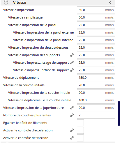

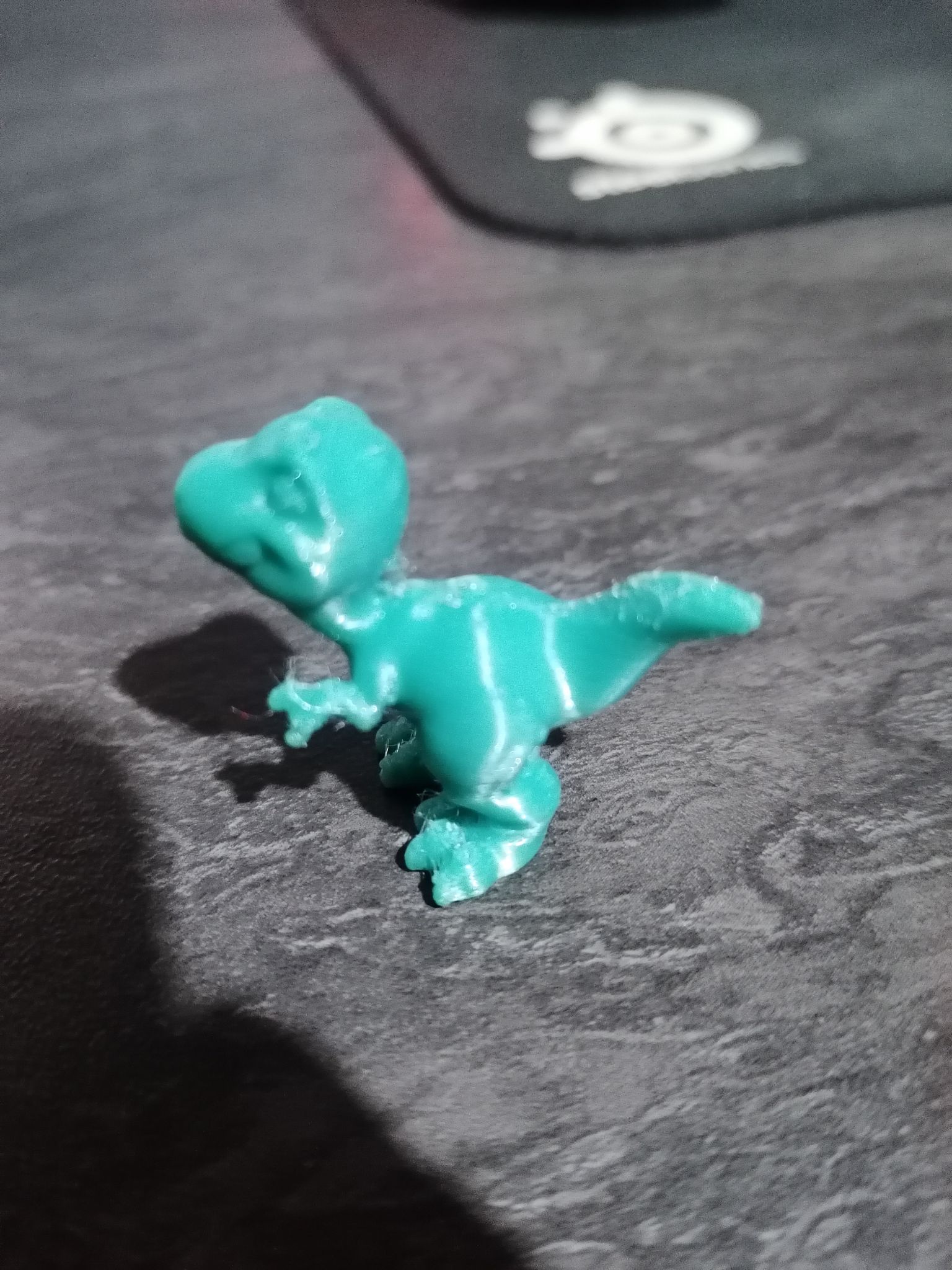

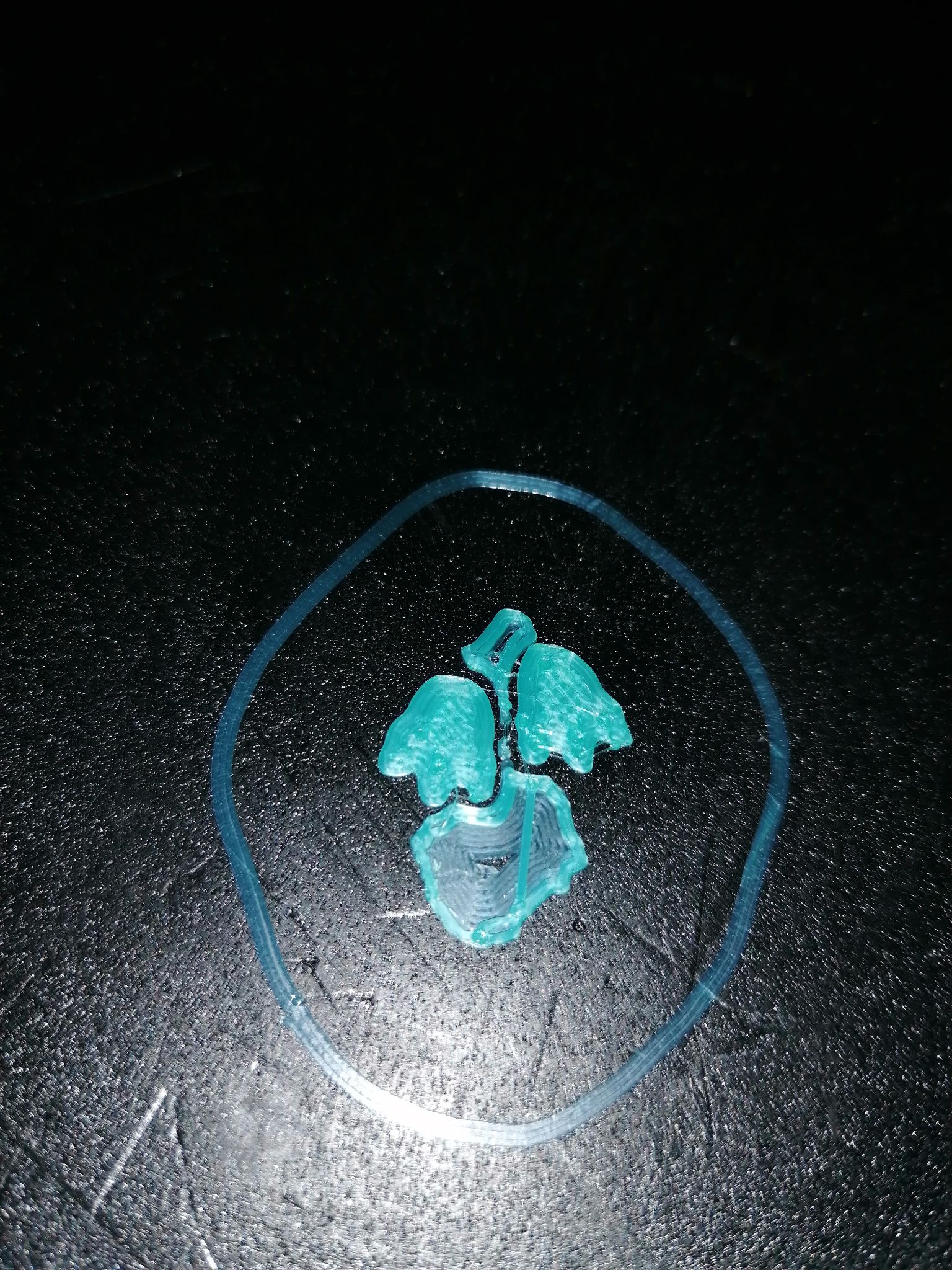

voila j'ai fini l'impression plein de fils d'ange de partout les support trop dur a enlever j'ai même casser le pied  pourtant je sur a 5 en densité
des boule a certain endroit qui sorte des couche
j'ai changer des paramétré qui était conseiller sur une vidéo
vitesse de rétraction 60
volume supplémentaire a l'amorçage -0.45
je vais essayer ça pour voir sinon vous avez des truc a me conseiller?

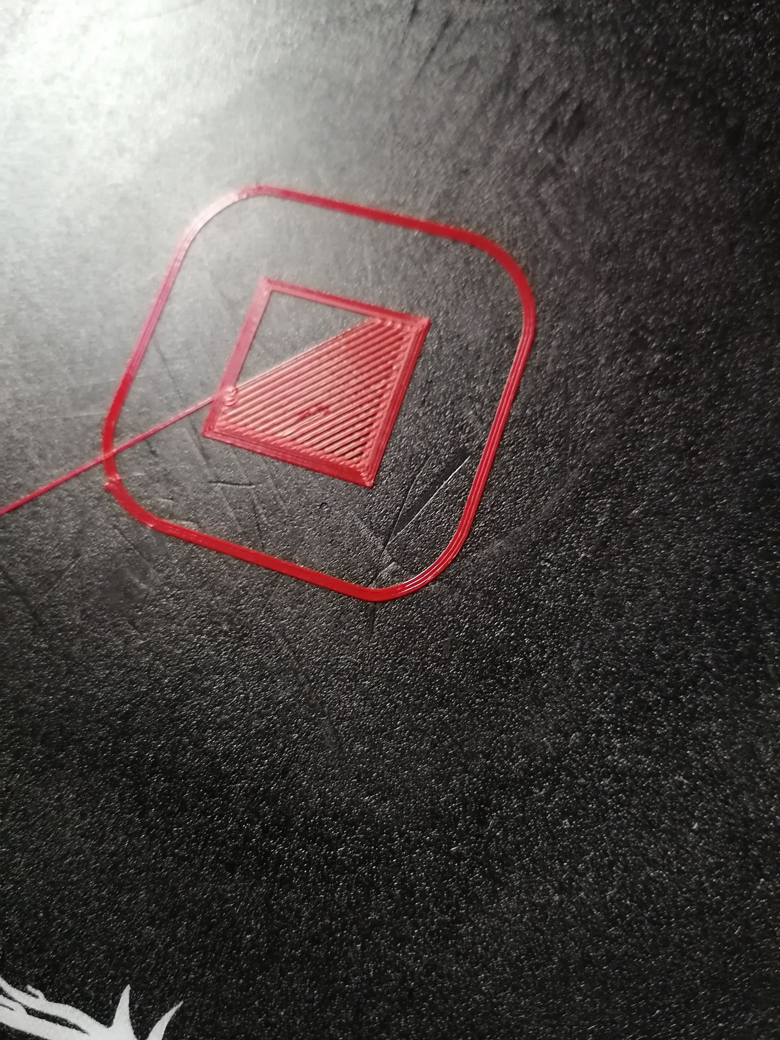

ton fil parait translucide normal ? sinon tu es probablement trop proche a la vision de ta première couche
Ta première couche ressemble a un pâté malgré une résolution de 0.12 ^^ tu es sur d'avoir installé une buse 0.4 ?
Je te conseillerai d'essayer d'imprimer avec un profil de base et ensuite modifier des valeurs pour améliorer ce qui t'embête et aussi revoir ton réglage Z-offset pour parfaire la première couche.
N'hésites pas a tester un autre fil afin de savoir si le résultat est le même pour écarter l'humidité du fil
Alors le filament c'est normal qu'il est de cette couleur mais question d'humidité je ne pense pas, je les ouvert hier il était dans un sac plastique bien couvert
au niveaux de la buse normalement c'est une 0.4 celle de base de la ender 3 pro
la je vais essayer un print avec le profil de base j'ai juste mis je z-hop c'est tout
Ta jupe me parait quand même très transparente souvent signe d'une buse trop proche. tentes un cubé pour voir les dimensions si cela est bon.
Pour info même si le paquet est neuf cela n'empêche pas l'humidité si le fil n'a pas été bien séché. Je donne souvent l'exemple lors des problèmes de stock pour la fabrication de visière j'ai reçu du fil très humide que je suis obligé de passer au four alors qu'il sort juste de son sachet 😉

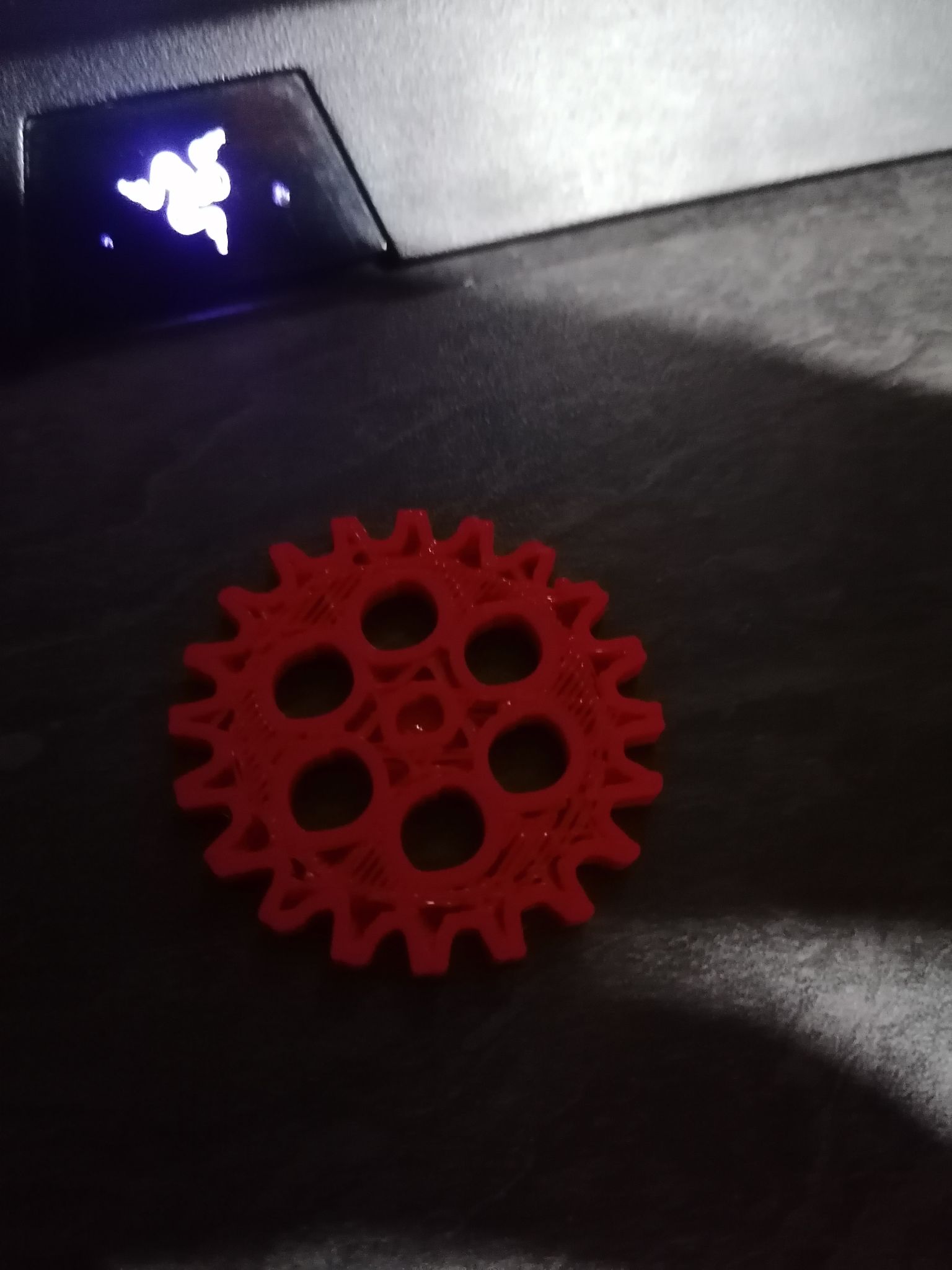

Alors après deux impression de teste avec deux filament diffèrent on voit bien un écartement moins sur le rouge mais c'est a cause de la lumière
Comment nettoies tu ton bed ? il a l'air d'avoir un peu morflé quand même (traces de buse enfoncées)
Les 2 dernières photos c'est avec les paramètres de base de Cura ?

Alors oui j'ai un peu mal mené mon plateau je vais mettre mon profil a jour après mais sinon mon imprimante c'est la ender 3 pro
mais j'ai réussi a régler mon problème ma courroie du plateau n'était pas assez tendu c'est peut être la cause de tout mes problème
la je suis entrain d'imprimer un cube je vous tien au courant dans une heure

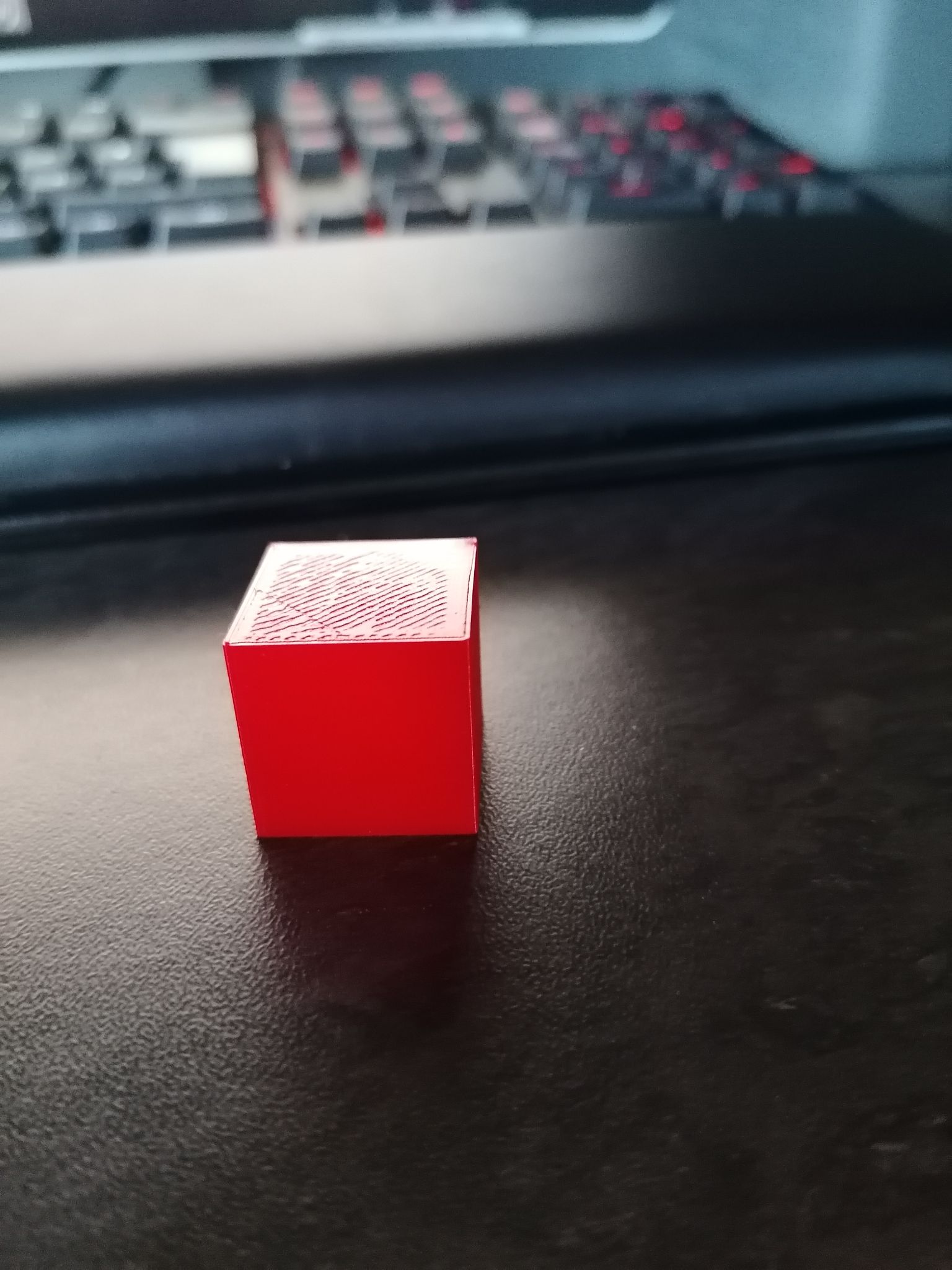

Je reviens vers vous après quelque heure mon print et fini un bon résulta malgré la dernière couche mais je n'avais pas activer l'étirage les dimenssion sont correct 20mm partout
je vais essayer le print d'hier pour voir si ça fait encore les cheveux d'ange je reviendrai vers vous quand le print sera fini

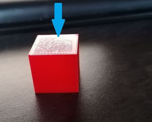

Tes angles sont propres donc les courroies sont ok par contre le remplissage de la dernière couche est bizarre les lignes ne semblent pas collées entre elles.
Activer l'étirage ne rendra qu'une surface lisse mais ne corrige pas un défaut de paramétrage machine ou slicer.
Tu as réglé ton extrusion ?

il y a 23 minutes, Idealnight a dit :
Je pense mais je peux me tromper que le cube montre plutôt la face en contact avec le plateau 😉
Il y a 2 heures, fran6p a dit :
non c'est l'inverse la mon impression elle est bientôt fini mais elle fait encore des cheveux d'ange et une finissions pas parfaite je verrai mieux quand ça sera fini

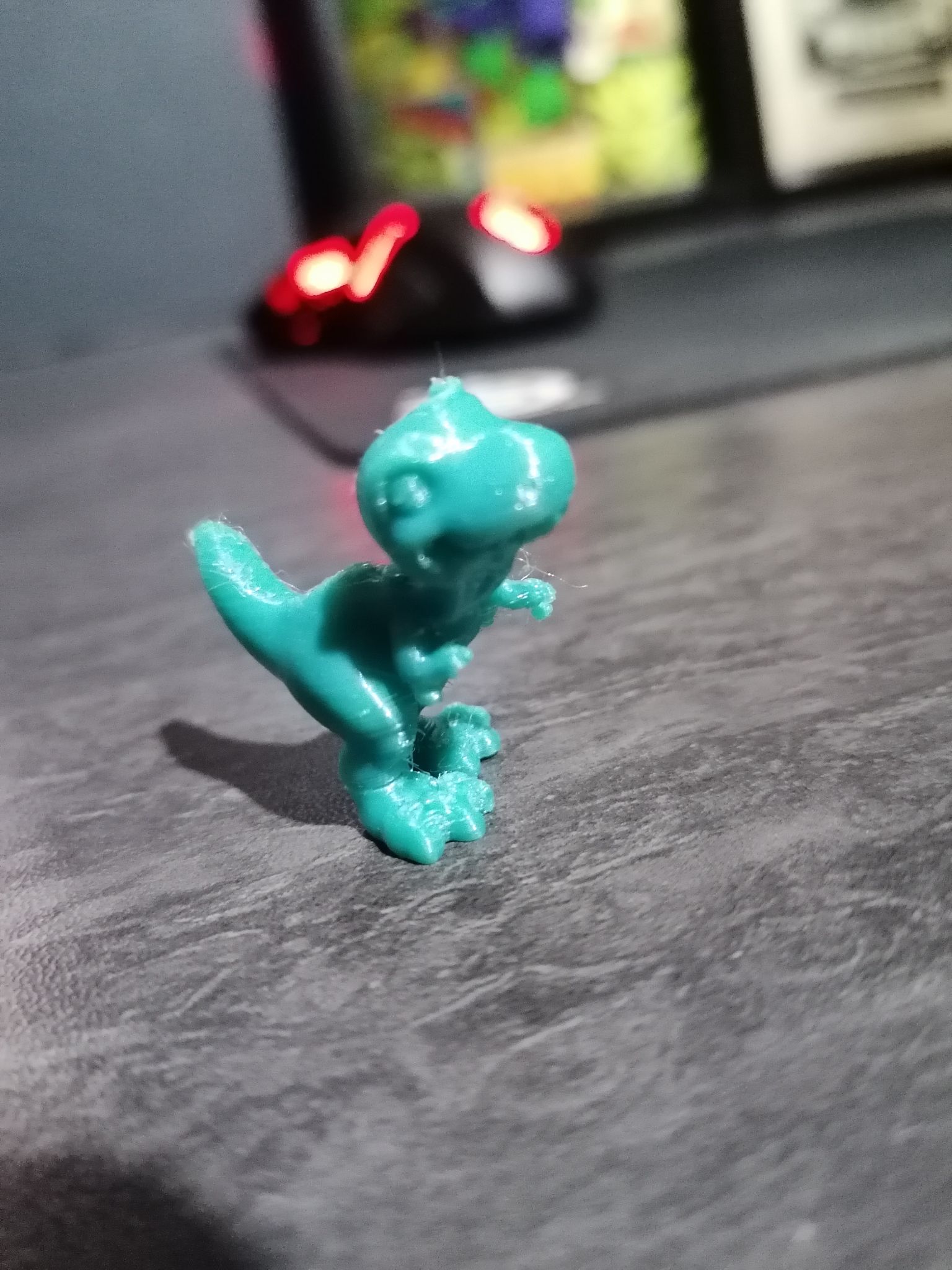

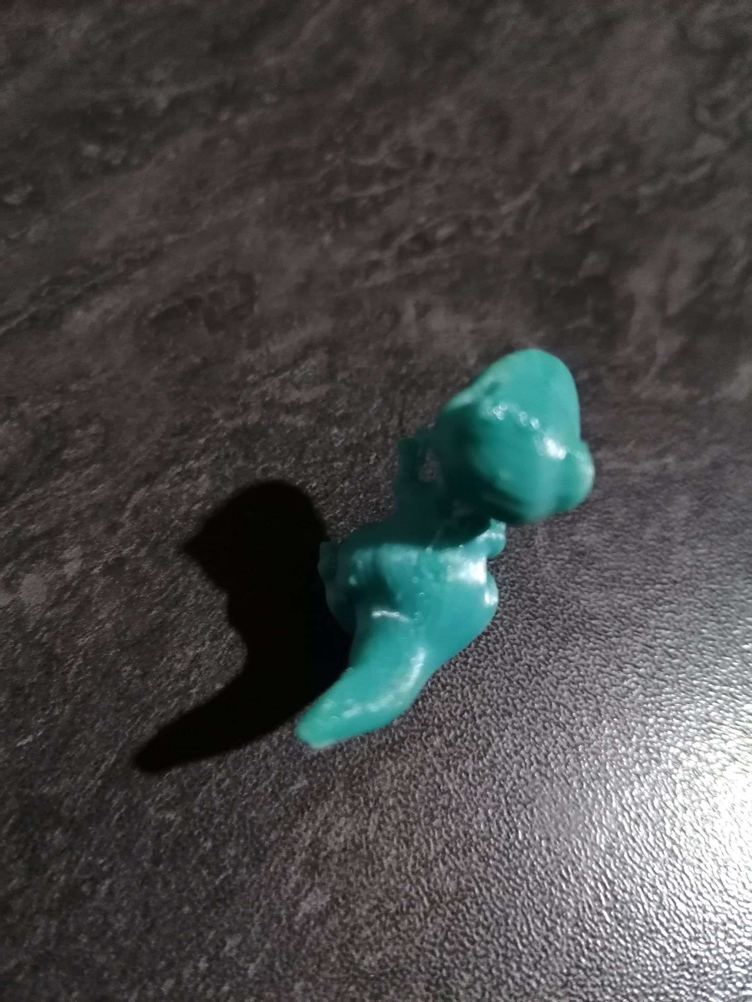

Alors j'ai fini mon print il y a du mieux mais il reste beaucoup de cheveux d'ange et aussi quand il approche d'une fin de couche il fait comme des petit boule je c'est pas si c'est a l'amorçage ou la rétractation
et j'ai aussi casser un de c'est pied 😄 a cause des support
je ne c'est pas si vous pourrais voir les défaut sur les photo
Il y a 1 heure, Beliarax a dit :
non c'est l'inverse
La face indiquée par la flèche est la face supérieure ?
Si oui, alors elle est vraiment bizarre 🤔 , ta machine a de sérieux problèmes si elle produit de tels plafonds 😉
