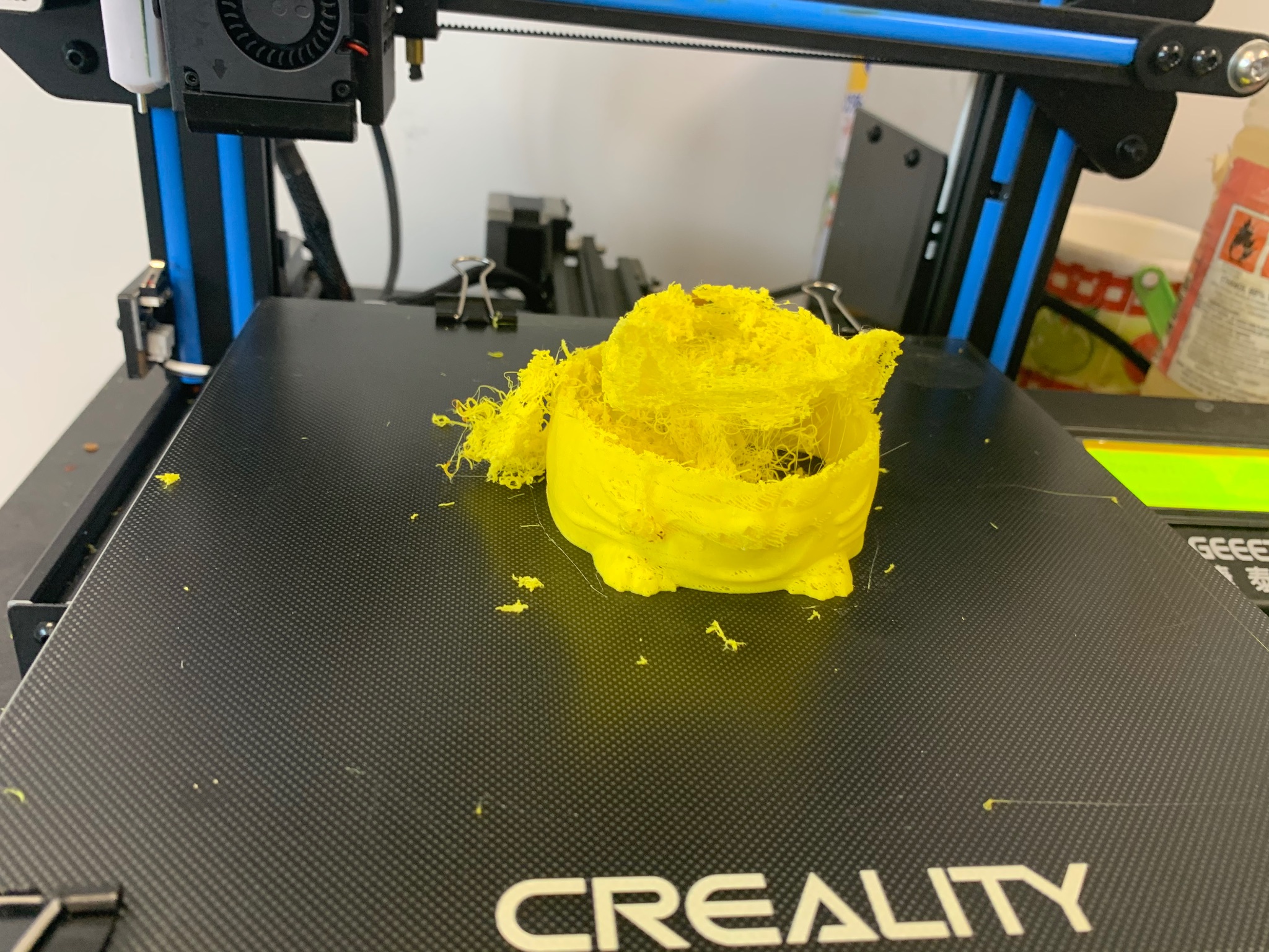

Bonjour à tous je suis désespéré car après les premières impression réussit sur mon imprimante depuis quelques mois impossible d'imprimer quoi que ce soit.
J'ai installé un 3D Touch, réglé l'offset, mais j'ai l'impression que le fil PLA ne sort pas de manière régulière j'ai tout essayé, changé la buse nettoyé la buse, changer le plateau,ETC.... pelés help me, je vous joint quelques exemples ....
Salut Jerome,
Il semble que tu as clairement des problèmes d'extrusion : il y a des trous en plein milieu des couches.
Ce qui fait qu'à un moment il doit vraiment manquer de filament et le reste est déposé ... dans l'air !
Cela peut venir d'un souci de rétraction, de qualité de filament, d'un extrudeur capricieux (qui patine par moment par exemple), etc ...
Donc difficile sans plus d'infos.
Les impressions réussies étaient faites avec le même filament ?
Sinon retente avec le même.
Les réussies étaient les gcodes fournies avec l'imprimante ou des modèles que tu as toi même découpés ?
