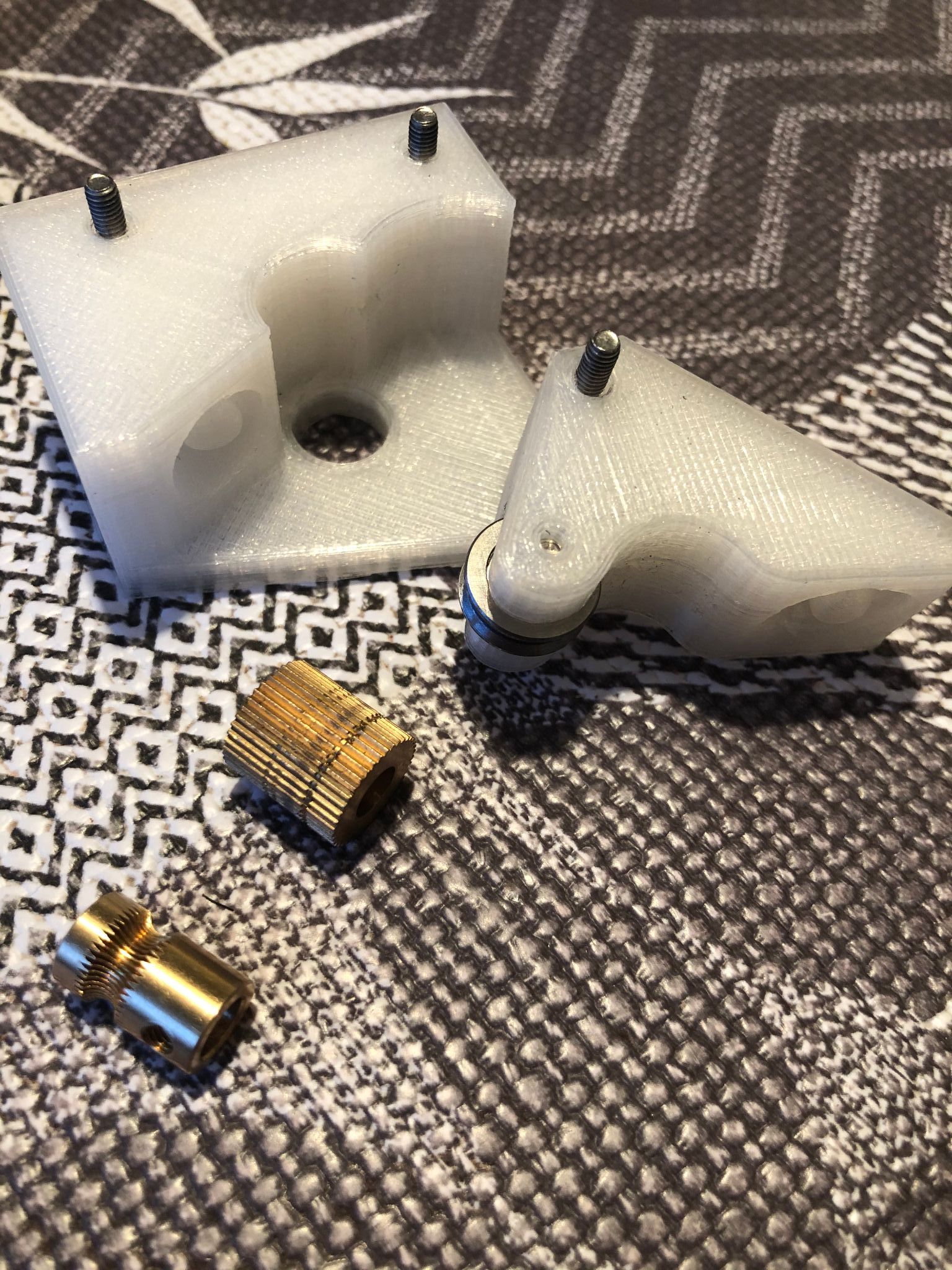

hedo67 Posté(e) Janvier 31, 2021 Auteur Partager Posté(e) Janvier 31, 2021 Il y a 22 heures, r2d2 a dit : Tu pourras mettre des photos de l'extrudeur. voici mon extrudeur , la petite roue à gorge est trop petite , j'ai laisse la roue cranté. Il y a 23 heures, r2d2 a dit : Tu extrudes bien quand la buse est loin du plateau ? A quelle température ? Je fais des essai avec du PLA blanc. La température de la buse est à 205°C. Quand j'extrude manuellement, la tête n'est pas contre le plateau , plutôt entre 2 à 10 cm du plateau . Lien vers le commentaire Partager sur d’autres sites More sharing options...
r2d2 Posté(e) Janvier 31, 2021 Partager Posté(e) Janvier 31, 2021 (modifié) Il y a 3 heures, hedo67 a dit : voici mon extrudeur , la petite roue à gorge est trop petite , j'ai laisse la roue cranté. Zut la miène fait quasiment le même diamètre ! Ne cherche pas plus loin ton pb vient de cette coch@#!rie de poulie. Il faut absolument la remplacer par un roulement standard, comme ceux qui tendent tes courroies. Tu peux même en prendre un temporairement en le remplacant par un cylindre de même taille que tu aura imprimé en pla. Quitte a pousser a la main le filament pour aider l'extrudeur le temps de l'impression du cylindre. Il y a un fil de discution qui traite de l'amelioration de l'extrudeur de la disco sur le forum. https://www.lesimprimantes3d.fr/forum/topic/4074-extrudeur-avec-engrenage-mk8/ le pb avec la poulie c'est qu'elle roule sur la roue crantée et ne peut exercer une pression suffisante sur le filament, sauf alignement des 8 planettes, réglages parfait, plateau plus que plan, friction inexistante entre le filament et le bowden etc etc. Le roulement standard n'est pas une panacée car la pression ne sera pas réglable mais tu pourras imprimer avec. Modifié (le) Janvier 31, 2021 par r2d2 Lien vers le commentaire Partager sur d’autres sites More sharing options...

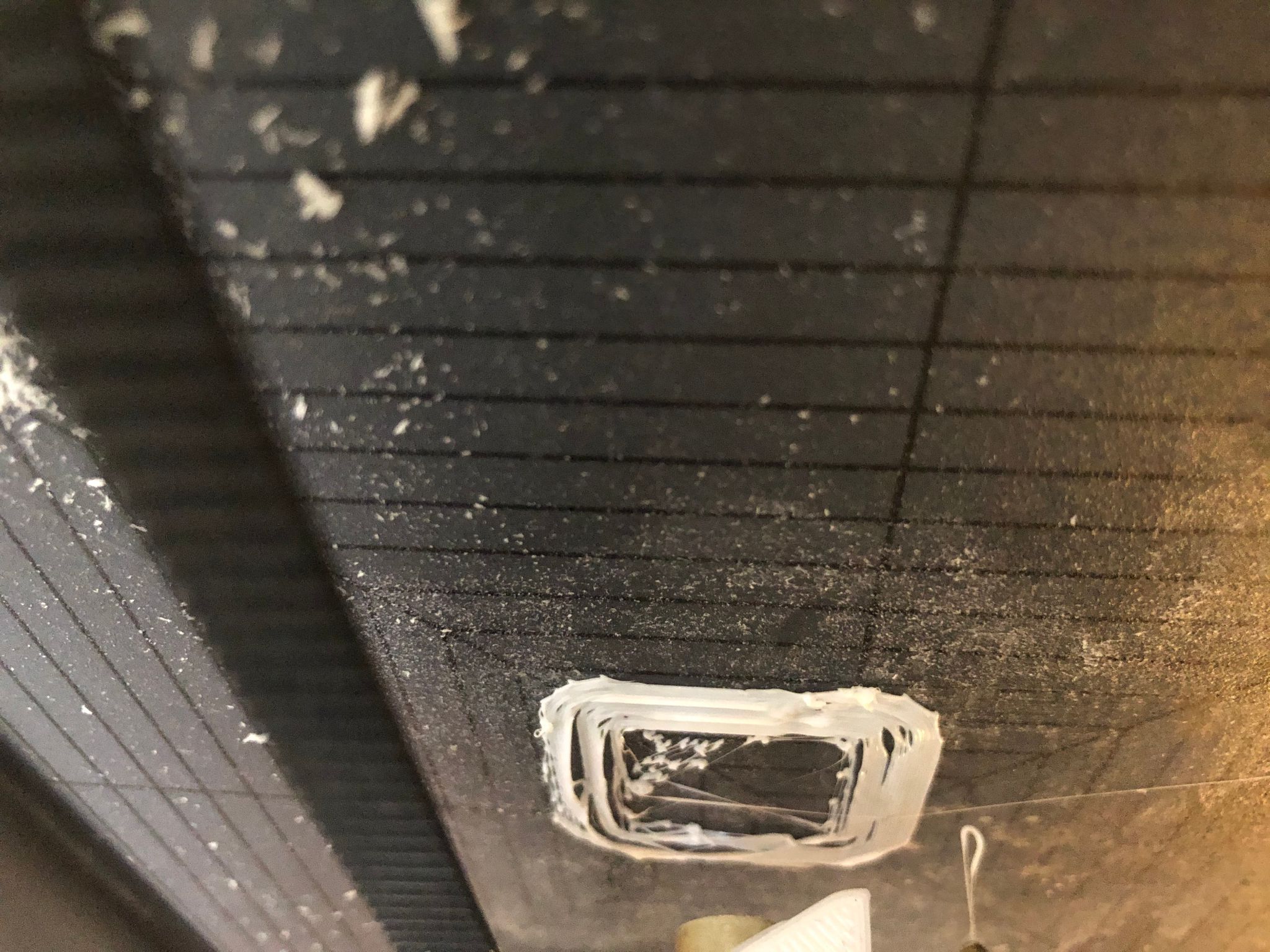

hedo67 Posté(e) Janvier 31, 2021 Auteur Partager Posté(e) Janvier 31, 2021 c'est pour ça que j'obtiens ce genre de truc. Bizarrement quand j'imprime à plusieurs cm du plateau , ça parait sortir sans problème. Sur le peu que j'imprime , je me rends compte que la couche n’adhère pas au plateau. J'ai un plateau chauffant avec une surface d'accroche de la marque YOTINO .Le plateau est réglé pour 65°C pour du PLA. Je me pose la question si je ne devrais pas augmenter la température à 75 pour compenser l’épaisseur de la surface .https://www.amazon.fr/YOTINO-morceaux-dimpression-autocollant-plate-forme/dp/B07CVT79TG Lien vers le commentaire Partager sur d’autres sites More sharing options...

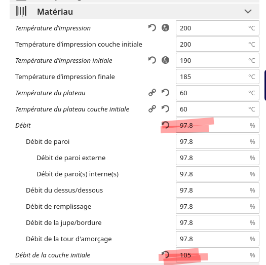

r2d2 Posté(e) Janvier 31, 2021 Partager Posté(e) Janvier 31, 2021 (modifié) il y a 30 minutes, hedo67 a dit : Je me pose la question si je ne devrais pas augmenter la température à 75 pour compenser l’épaisseur de la surface Houla malheureux ! La disco est en PLA, elle se déforme à partir de 40°, alors 60° c'est bien, 75 se sera possible mais pour plus tard (quand tu auras put réimprimer les supports chariot en ABS etc...) La surface d’accroche doit être nickel, dégraissé à l'alcool et sans poussière, parfaitement propre ! Je pense que ta tête est trop haute. Imprime la première couche à très basse vitesse ~ 15mm/s Modifié (le) Janvier 31, 2021 par r2d2 Lien vers le commentaire Partager sur d’autres sites More sharing options...
r2d2 Posté(e) Février 1, 2021 Partager Posté(e) Février 1, 2021 (modifié) A bien regarder ta photo, je risquerais quelques questions et remarques supplémentaires. Ton pla sur le plateau n'aurait-il pas un aspect un peu chewing gum ? As-t-il mis longtemps a durcir ? J'ai eu une fois cet aspect très curieux, j'avais un plateau bien trop chaud pour du pla et une sur-extrusion marquée. C'est très personnel mais mon expérience du PLA avec plateau chauffant c'est que c'est vraiment 60° max, 40 cela peu suffire et quand on pause la main dessus à 40 on se dit aussitôt que ne pas chauffer du tous c'est complètement possible. La sur-extrusion sur une première couche c'est assez banale et souvent intentionnelle car c'est un moyen qui facilite l’adhérence quand tous n'est pas réglé au petit oignons. Il y a une alternative plus maîtrisé moins utilisé car la méthode bourrin (sur-extrusion) est juste moins esthétique mais marche très bien, elle consiste à définir pour la première couche une largeur de ligne plus grande que le diamètre de la buse (0.5 pour une buse de 0.4mm par exemple) et rien empêche d'en plus sur-extruder. La proportion matière/interstice est plus élevée avec une ligne plus large, la cohérence interne de la couche est plus grande et la surface de contacte avec le lit, aussi. Perso pour mon PLA je suis à 200 pour la buse et 60 pour le plateau (parce que j'en ai un et donc je m'en sert, mais ce n'est pas obligé) avec une largeur de ligne parfois à 0.5 pour un buse de 0.4 et quasi pas de sur-extrusion. Ma première couche est toujours de 0.15mm c'est bizarre mais à 0.2 avec une buse de 0.4mm je n'ai jamais trouvé cela facile sur mon plateau en verre. Et si au pied à coulisse la mesure de l'épaisseur réelle de la première couche et légèrement inférieur à 0.15 ce n'est pas un drame c'est équivalent à une petite sur-extrusion donc pas méchant. Modifié (le) Février 1, 2021 par r2d2 Lien vers le commentaire Partager sur d’autres sites More sharing options...

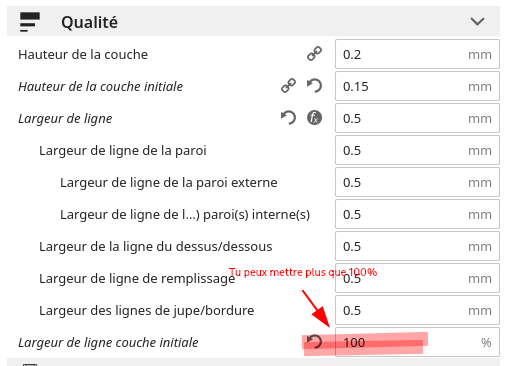

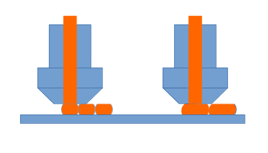

r2d2 Posté(e) Février 2, 2021 Partager Posté(e) Février 2, 2021 Il y a 21 heures, hedo67 a dit : tu m'as perdu.... Dans Cura. La largeur des lignes de la première couche peut-être différente de celles des couches suivantes. là j'ai une buse de 0.5mm, j'aurais put mettre une largeur de couche initiale à 110% j'ai mis la hauteur de couche initiale à 0.15mm et les suivantes à 0.2mm tu peux ajuster aussi le flow(débit) de la première couche (sur/sous extrusion) là j'ai un débit plus important pour la couche initiale par rapport à tous le reste de l'impression ces ajustements sur le débit sont propre à chaque imprimante et à chaque filament il faut tester ce qui convient le mieux Pour le débit de la couche initiale certain n'y vont pas avec le dos de la cuillère... Lien vers le commentaire Partager sur d’autres sites More sharing options...
