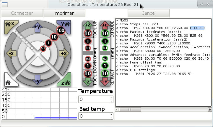

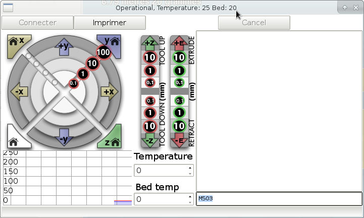

r2d2 Posté(e) Septembre 16, 2016 Partager Posté(e) Septembre 16, 2016 Bonjour @kalon je n'ai pas imprimé à 161 degré, mais j'ai fais fonctionner l'extrudeur à cette température pour voire jusqu'où je pouvais aller ! J'utilise un marlin un peu custom, et le M92 marche bien chez moi, il est facile de vérifier si ça marche via la console en USB (sous cura cela donne :) a+ 1 Lien vers le commentaire Partager sur d’autres sites More sharing options...
kalon Posté(e) Septembre 16, 2016 Auteur Partager Posté(e) Septembre 16, 2016 @r2d2 j'avais mal compris Sinon il y a le code M302 qui enlève la sécurité de marlin pour l'extrusion à froid. a+ Lien vers le commentaire Partager sur d’autres sites More sharing options...
r2d2 Posté(e) Septembre 16, 2016 Partager Posté(e) Septembre 16, 2016 (modifié) @kalon En effet le M302 me permet de passer outre la protection contre l'extrusion à froid. Quel balo je fais, j'ai mesuré 106 pas moteur et j'ai mis 160, pas étonnant que j'extrude trop de matière Modifié (le) Septembre 16, 2016 par r2d2 ortograf ! Lien vers le commentaire Partager sur d’autres sites More sharing options...
